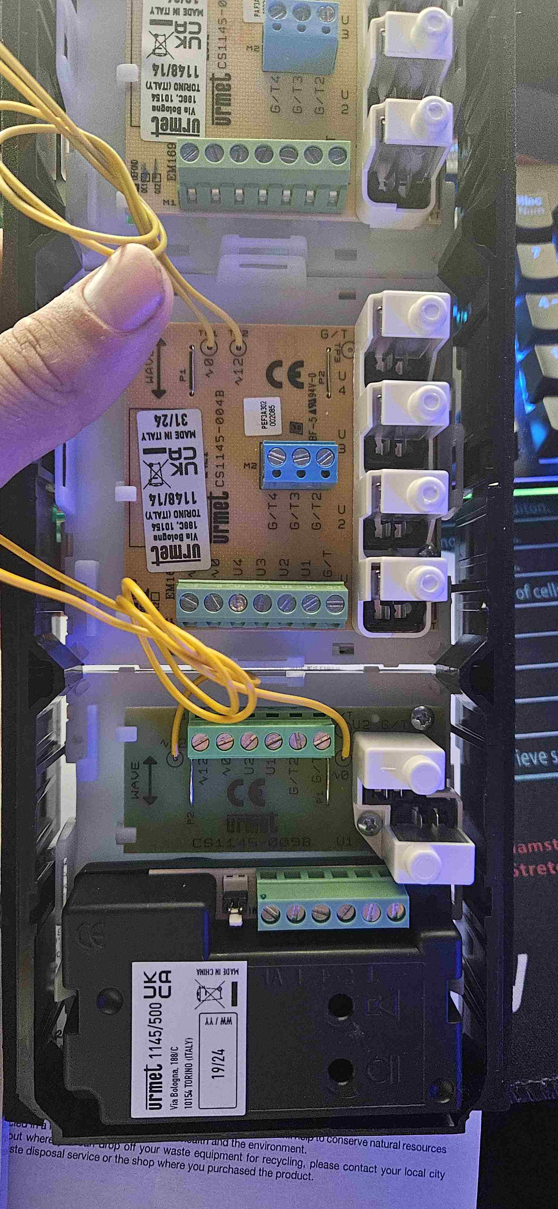

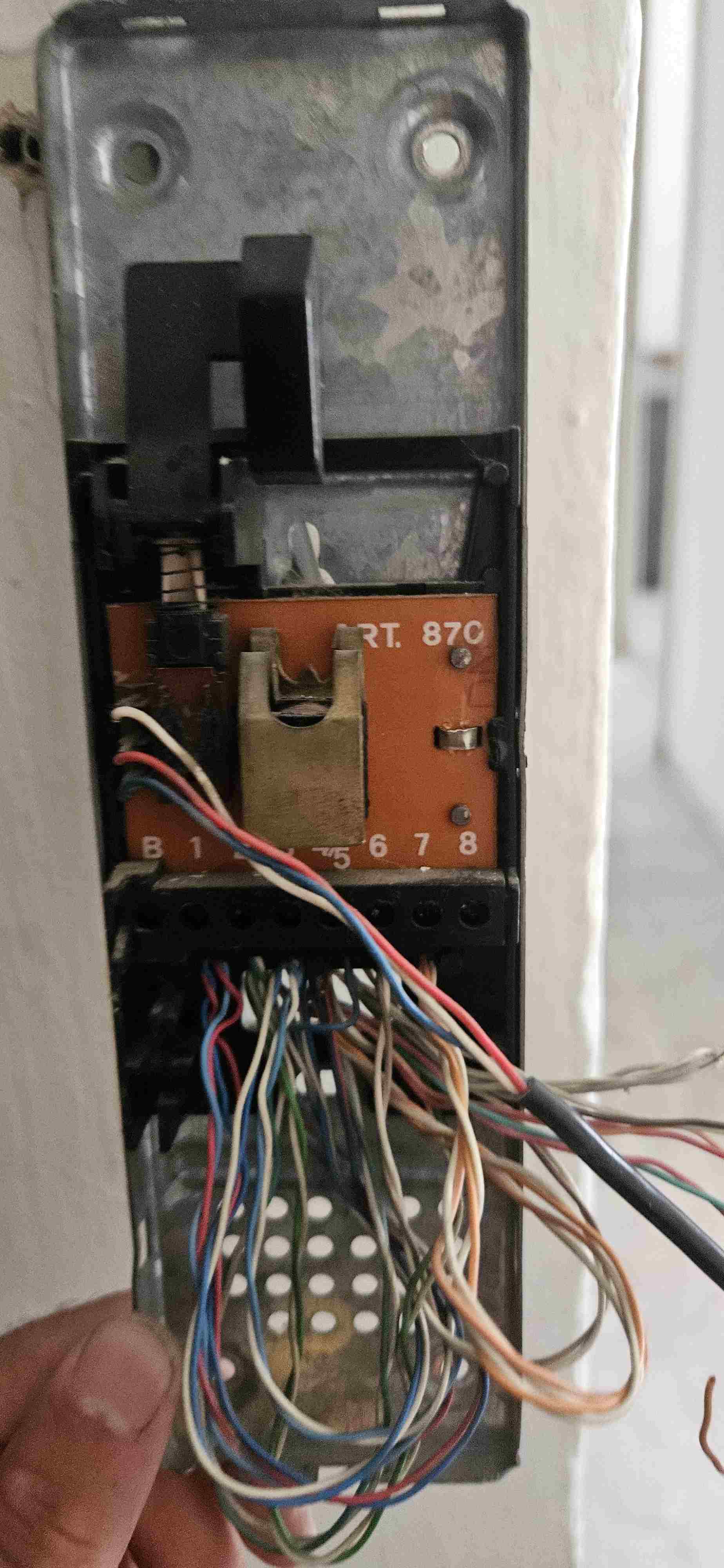

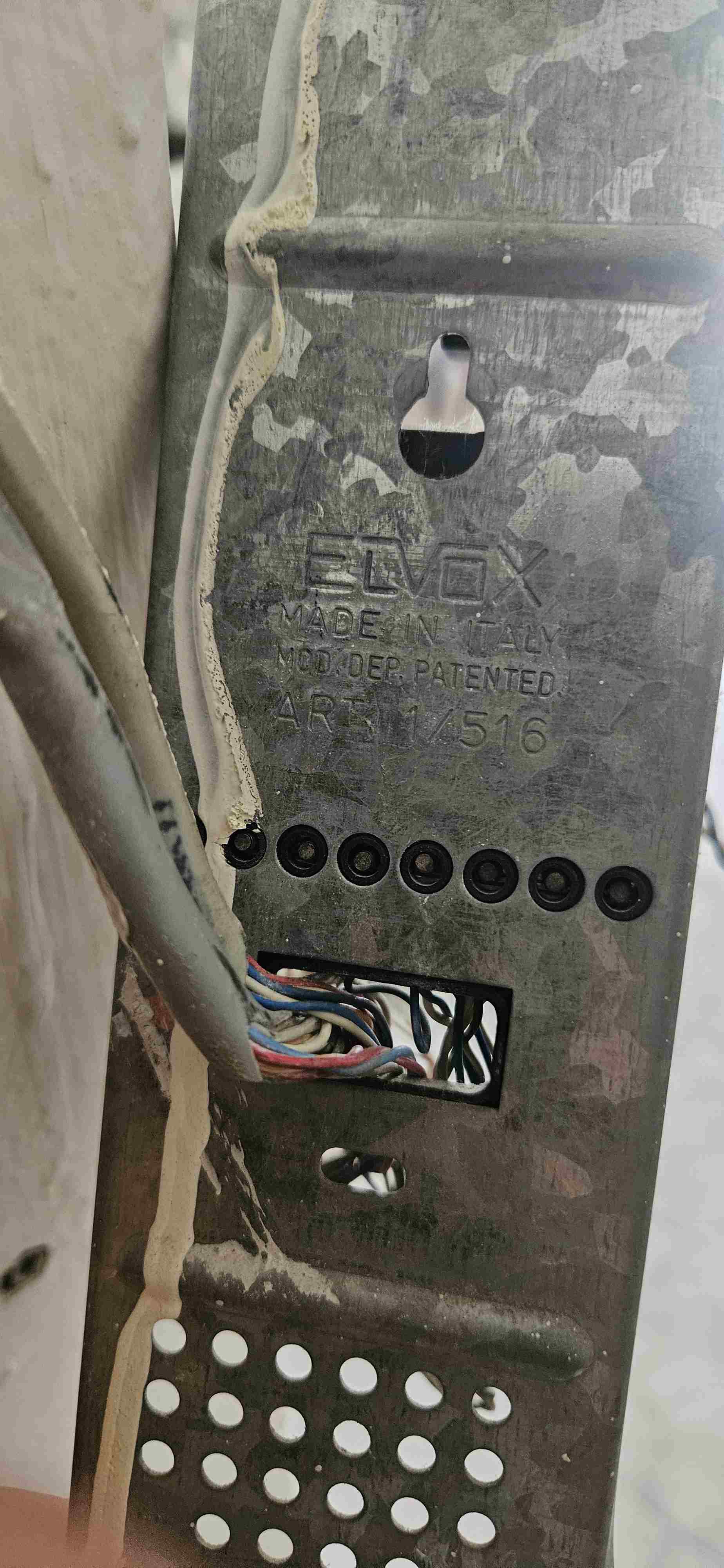

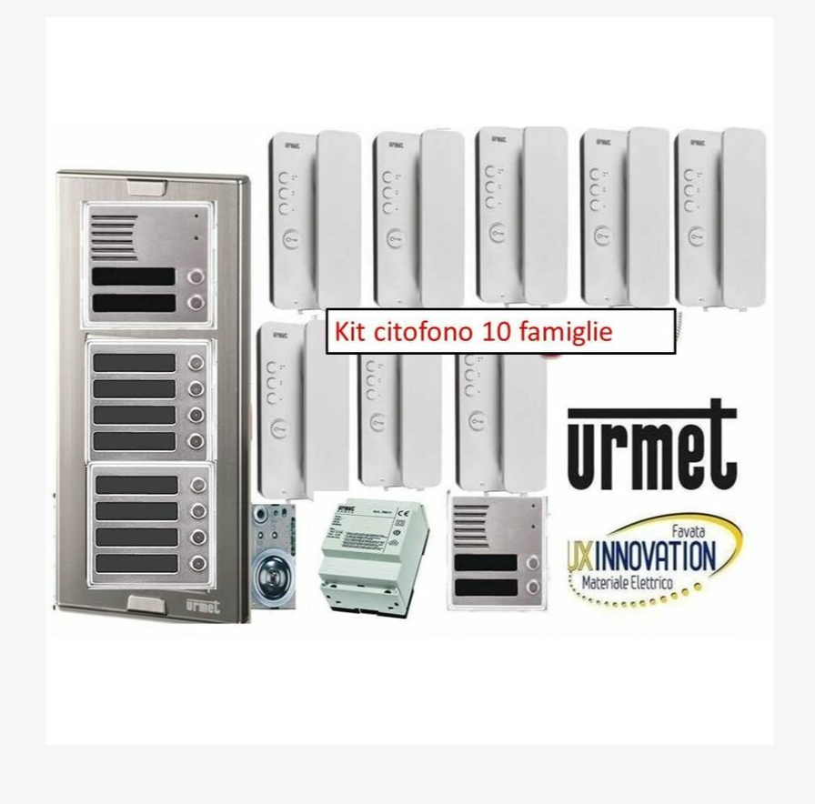

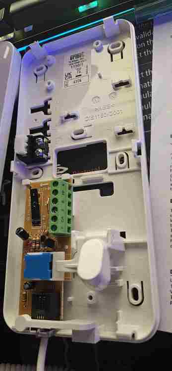

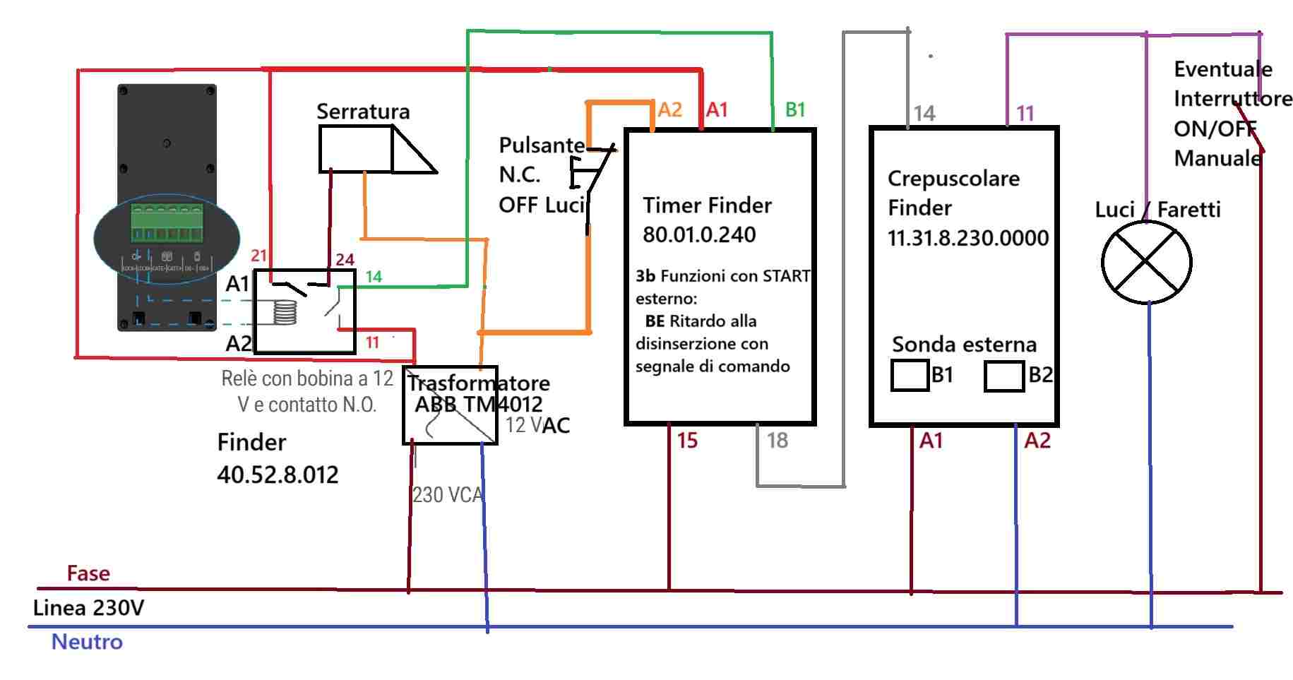

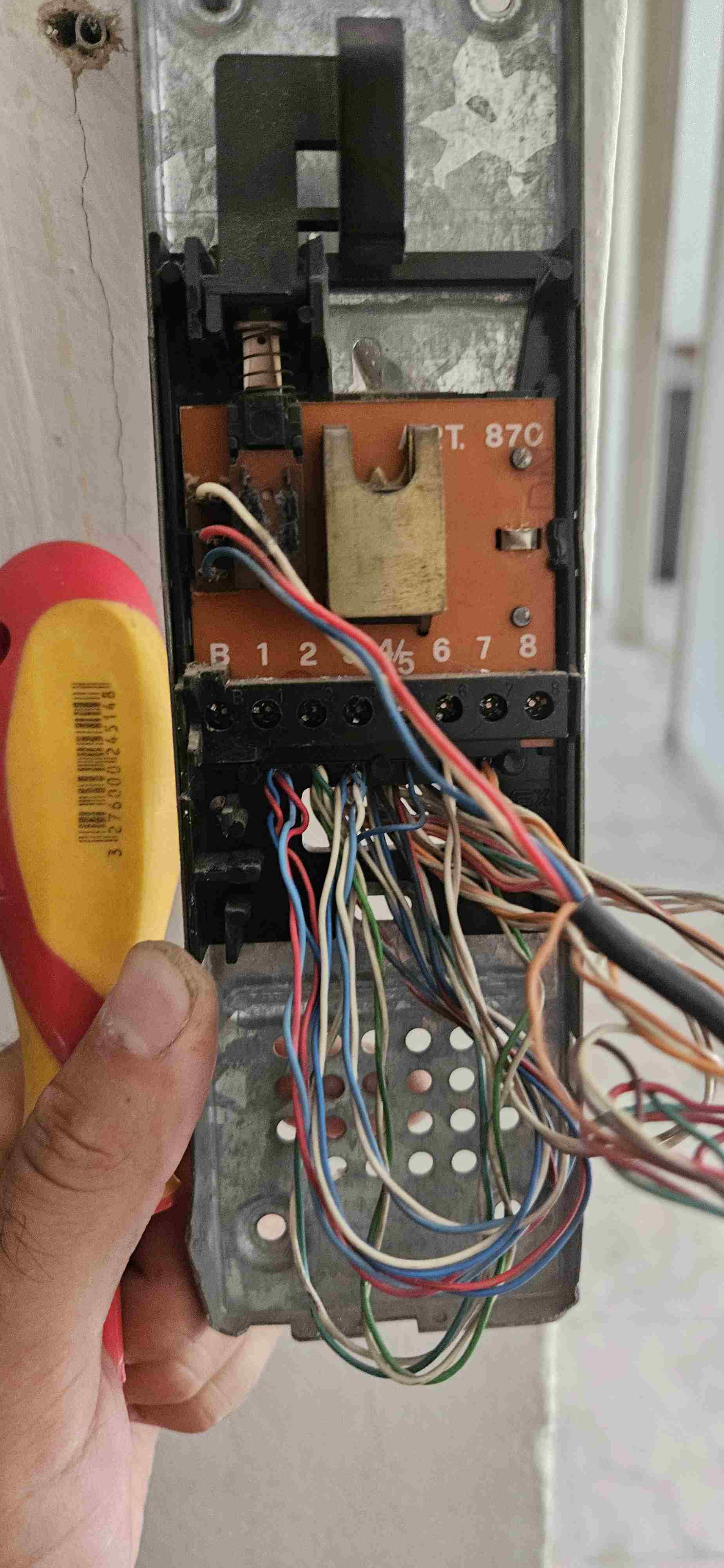

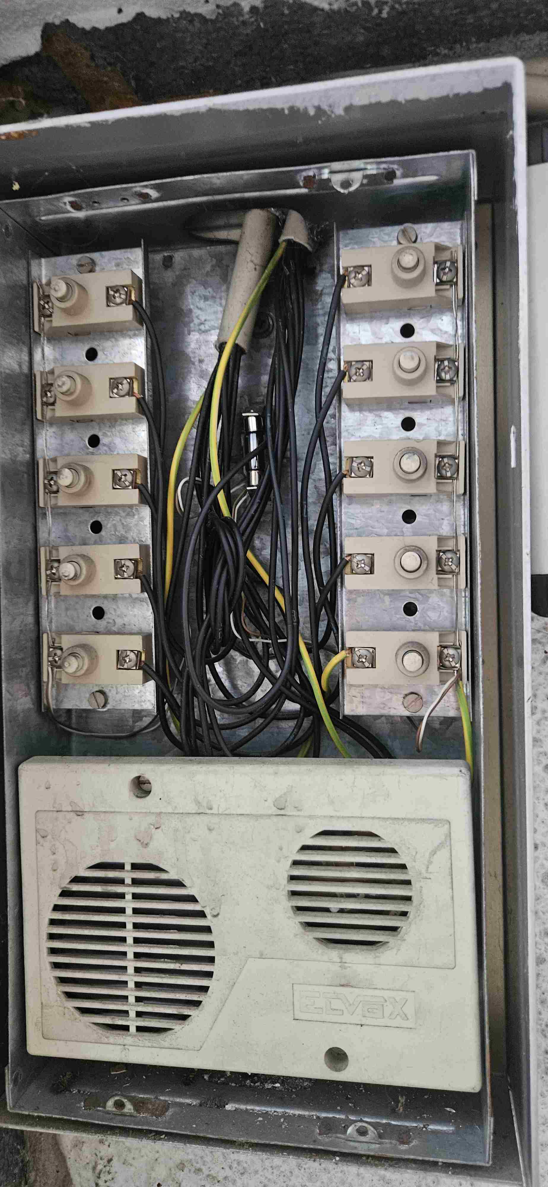

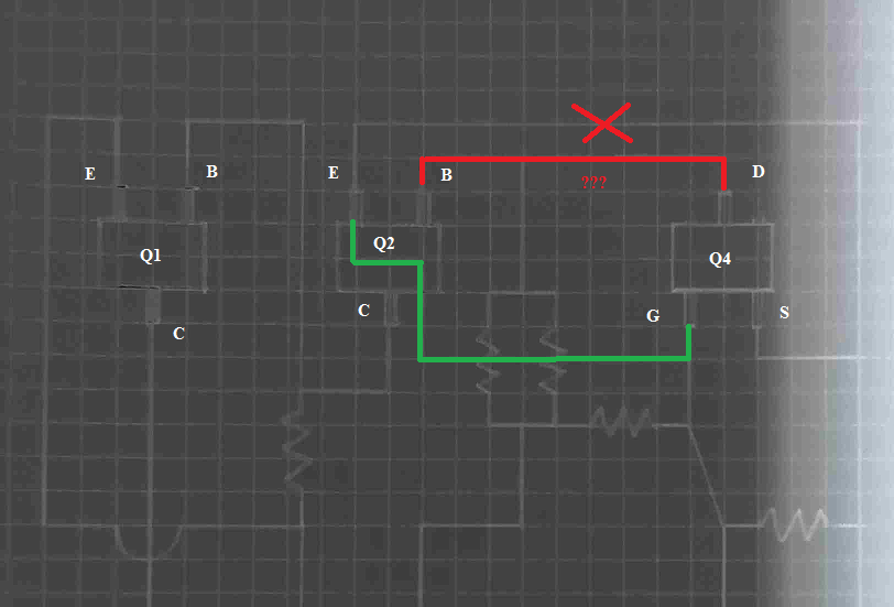

- Oggi
Issimo73 ha iniziato a seguire Videocitofono Urmet 1726/11
Videocitofono Urmet 1726/11
Issimo73 ha inserito una discussione in Citofoni, videocitofoni e intercomunicanti
Qualcuno mi saprebbe dire se sul videocitofono Urmet 17/26/11 è possibile installare lo strumento che si trova in vendita su Amazon, per intenderci quello che ti permette di aprire la porta a distanza con lo smartphone? O magari qualcosa di simile, visto che ho questa esigenza per aprire la porta al postino/corriere visto che a casa non ci sono mai. Grazie anticipatamente a chi mi può essere d'aiuto. - Ieri
Armandik ha aderito alla comunità
sostituzione citofono elvox con urmet aiuto!
ROBY 73 ha risposto a alexS1999 alla discussione in Citofoni, videocitofoni e intercomunicanti
Ciao alexS1999, Devi cambiare tutto in pratica, NON solo alcuni citofoni, giusto? Per lo meno dalle foto che hai postato, giusto? Devi seguire lo schema di collegamento del classico sistema 4+n, in pratica le varie giunzioni del filo Comune (morsetto 3 per Elvox = morsetto 6 per Urmet); dell'apertura cancello (morsetti 7 per Elvox = morsetto 9 per Urmet) e ritorni campanelli (morsetto 6 per Elvox = morsetto CA per Urmet) possono rimanere con la stessa numerazione e colorazione dei fili. Anche per la fonica i fili sono pressoché identici, però devi tener conto che nel vecchio impianto Elvox i fili sui morsetti 1 e 2 venivano interrotti nell'alimentatore (un vecchio 831, forse), mentre nel sistema Urmet i fili 1 e 2 vanno collegati direttamente dal posto esterno e fino alla colonna dei citofoni. Qui ci sono gli schemi base, poi il resto va tutto in parallelo (a parte le singole chiamate naturalmente, ogni appartamento ha la sua), che i citofoni siano due, dieci o cento, il principio non cambia: https://www.vimar.com/irj/go/km/docs/z_catalogo/DOCUMENT/S6I.84407.002.831_R01.pdf https://www.urmet.com/Portals/0/Import_Profile/LibrettiIstruzioni/469051.pdf?ver=2016-05-23-094250-000 Facci sapere i risultati -
Apertura cancello e gestione accensione faretti
ROBY 73 ha risposto a OGO alla discussione in Cancelli elettrici
Eccolo qui: Per la lista della spesa (oltre al kit videocitofonico naturalmente): - 1 Relè Finder a due scambi 40.52.8.012.0000; - 1 Finder Zoccolo 95.05; - 1 Trasformatore ABB TM40/12; - 1 Temporizzatore Finder 80.01.0.240; - 1 Crepuscolare con sonda esterna Finder 11.31.8.230.0000; - 1 Pulsante con contatto N.C. (Normalmente Chiuso) per spegnere il timer (della serie dei tuoi interruttori di casa o quello che preferisci); - 1 Interruttore per l'accensione o spegnimento a piacere (della serie dei tuoi interruttori di casa o quello che preferisci o da quadro) https://cdn.findernet.com/app/uploads/S40IT.pdf https://new.abb.com/products/no/2CSM228775R0802/tm40-12 https://cdn.findernet.com/app/uploads/IB8001IT.pdf?_gl=1*1jm7xgk*_gcl_au*MTY2NDEwMjA3MC4xNzMwMTQ0MzAz https://asset.conrad.com/media10/add/160267/c1/-/it/000503089DS03/tehnicni-podatki-503089-vecfunkcijski-casovni-rele-8001-finder-800102400000.pdf https://cdn.findernet.com/app/uploads/S11IT.pdf -
enne_ale ha iniziato a seguire MXZ-3F54VF3 2023 - rumore a particolare regime e scarsa efficienza a caldo.
MXZ-3F54VF3 2023 - rumore a particolare regime e scarsa efficienza a caldo.
enne_ale ha inserito una discussione in Guasti/Problemi Climatizzazione
Buonasera a tutti, Sono nuovo iscritto, mi chiamo Alessio e da un po' di tempo ho dei problemi con l'unità esterna in oggetto, in particolare ad un certo punto, mentre due unità interne sono impostate in deumidificazione a 27 gradi, sprigiona un rumore fastidioso il compressore o almeno credo sia quello, esterno, dopo diciamo un due orette di funzionamento. L'assistenza ufficiale ha cambiato in garanzia compressore e scheda power, tuttavia il problema non sembra risolto. Vi invio il link dove potete vedere i video, gli ultimi sono riferiti al comportamento in standby (parlo di quei flash continui delle due luci gialle e rossa). I problemi iniziarono da subito diciamo, dall'inverno: non appena accendevo più di una unità, la resa calava in questo modo: un continuo alternarsi delle due unità e soprattutto: un continuo alternarsi di regime dell'unità esterna, sembrava di sentire un aereo in decollo e poi in atterraggio ogni dieci minuti. https://drive.google.com/drive/folders/1ZvEPPf2kAmdZKxBl7uhBgY0GbC_bOAra?usp=share_link Vi ringrazio davvero per qualunque consiglio, purtroppo è un po' frustrante essere a distanza di anni ancora con problemi su una unità non certo economica. Buona serata a tutti. -
Aiuto per motore Faac 402 CBC non funzionante
Roberto Garoscio ha risposto a GiorgioB300 alla discussione in Cancelli elettrici
Mi fa piacere. Prego. -
Lavastoviglie Bosch SMV60E10EU - problema elettrico/elettronico
NicolaG72 ha risposto a NicolaG72 alla discussione in Lavastoviglie
Allora, la presa funziona perchè l'ho provata con un altro elettrodomestico. La presa di alimentazione della lavastoviglie si trova direttamente sulla scheda. Vi posto il link dell'annuncio della scheda acquistata in modo che possiate vederne la conformazione. https://www.ebay.it/itm/197565015154 -
Stefano Dalmo ha iniziato a seguire ARISTON LFT216A/HA perché non si trova la guarnizione inferiore della vasca??
ARISTON LFT216A/HA perché non si trova la guarnizione inferiore della vasca??
Stefano Dalmo ha risposto a elettr2 alla discussione in Lavastoviglie
Se il livello dell’acqua è meno di 1cm sotto al bordo della lamiera su cui batte la guarnizione che intendi sostituire , il problema non è la guarnizione , ma un carico eccessivo . la guarnizione non ha una funzione di tenuta del livello , ma di fermare quella che sbatte dal movimento esercitato dal lavaggio . e se il livello è basso controlla la girante di basso ,se si fosse aperta sulla punta , come già ti è stato suggerito. -
alexS1999 ha iniziato a seguire sostituzione citofono elvox con urmet aiuto!
sostituzione citofono elvox con urmet aiuto!
alexS1999 ha inserito una discussione in Citofoni, videocitofoni e intercomunicanti
Buonasera! mi presento, sono Alex sono un elettricista da quasi 5 anni però non ho mai montato dei citofoni cablati se non quelli smart! Vi chiedo gentilmente una mano per quanto riguarda la sostituzione del citofono. Praticamente dovrei sostituire alcuni citofoni nella mia palazzina e passare da un elvox 1/516 art.870 ad un rumet 1150/1. Vi mostro anche le foto delle due cornette e del citofono. Vi chiedo una mano se possibile soprattutto nel collegamento della nuova cornetta e come associare i fili e se ci sono consigli e indicazioni varie! -
Roberto Garoscio ha iniziato a seguire Collegamento in parallelo urmet 1133/001 e urmet Atlantico 1133/16
Collegamento in parallelo urmet 1133/001 e urmet Atlantico 1133/16
Roberto Garoscio ha risposto a dcocco alla discussione in Citofoni, videocitofoni e intercomunicanti
Rimetti jpc su E, sposta tutto a sinistra la levetta in basso con la fascia rossa. -
alexS1999 ha aderito alla comunità
Lavatrice Hoover carica poca acqua
Stefano Dalmo ha risposto a BEnrico7 alla discussione in Lavatrici - Asciugabiancheria
Come da richiesta -
ARISTON LFT216A/HA perché non si trova la guarnizione inferiore della vasca??
Ciccio 27 ha risposto a elettr2 alla discussione in Lavastoviglie
Ma anche a macchina in pausa? Se sì, non è allora che il livello è diventato troppo alto? 🤔 -
Lavatrice Hoover carica poca acqua
Ciccio 27 ha risposto a BEnrico7 alla discussione in Lavatrici - Asciugabiancheria
Non è che il problema, a livello di risultati (che poi è quello che conta) stava nel dosaggio risultante eccessivo delle pods, magari affiancato al non uso di ammorbidente? 🤔 Ad ogni modo, sono decisamente contento che questa vecchia gloria vi sarà vicina ancora a lungo! 🤩👏🏼 -
Principio di funzionamento del modulo di accensione elettronica SIG3
L'emettitore di Q2 va su S di Q4. B di Q2 va su D di Q4. Variando la posizione dei puntali in altre combinazioni trovo una resistenza. Tra E di Q2 e G di Q4 trovo 4,7kohm. Q1 è siglato 2D e Q2 è siglato 1D. Non vorrei che hanno piedinatura diversa da quella che hai segnato. -
ARISTON LFT216A/HA perché non si trova la guarnizione inferiore della vasca??
elettr2 ha risposto a elettr2 alla discussione in Lavastoviglie
Il problema è che togliendo la lamiera dello sportello ed avviando il lavaggio si vede dell'acqua che sborda verso il davanti...e questo sopratutto sugli angoli. La guarnizione sotto deve tenere l'acqua,ma se è rovinata o oramai deformata dal calore,non tiene più... -
Bosch WAW28549IT/01 colpi a martello durante lavaggio
Nik-nak ha risposto a Andrea855 alla discussione in Lavatrici - Asciugabiancheria
Per verificare lo stato della crociera, prova a tirate la vasca in corrispondenza dei bracci della crociera stessa,e vedi se in corrispondenza di uno di questi, la vasca ha un gioco eccesivo. -
Lavastoviglie Bosch SMV60E10EU - problema elettrico/elettronico
Stefano Dalmo ha risposto a NicolaG72 alla discussione in Lavastoviglie
Segui il cavo di alimentazione dalla presa , vedi dove entra in lavastoviglie e certamente troverai un punto di connessione , li vai a misurare , e se c’è vai a seguire fino alla scheda. Posta le foto di dove misuri . -
Lavastoviglie Bosch SMV60E10EU - problema elettrico/elettronico
UABC80 ha risposto a NicolaG72 alla discussione in Lavastoviglie
Se non l'hai già fatto, controlla che ci sia tensione alla presa: capita anche ai più esperti che dopo l'intervento del differenziale/magnetotermico/fusibile ci si dimentica di riarmarlo/ripristinarlo perché le altre prese funzionano… -
attivare relè con byte su linea in parallelo
GiRock ha risposto a andreansr125 alla discussione in Elettronica generica
Per semplificarti la vita, puoi cominciare a pensare ad un 8-bit Identity Comparator che contiene già al suo interno una sfilza di porte logiche... -
Opinione - BTicino Living invertitore art. L4004 - si smonta da solo
elettromega ha risposto a BEnrico7 alla discussione in Altri argomenti elettrici
Ciao potresti far una class action 😁 , quando mi chiamano per qualche frutto guasto so già a cosa pensare . -
Lavastoviglie Bosch SMV60E10EU - problema elettrico/elettronico
NicolaG72 ha risposto a NicolaG72 alla discussione in Lavastoviglie
Come mi suggerisci di controllare se dalla scheda entra la 220? Ovviamente con un tester, ma dove testare? Dimmi anche che foto ti serve e provvedo 😉 -
Comandare luci esterne con timer ed interruttore
claudio2000 ha risposto a claudio2000 alla discussione in Altri argomenti elettrici
Ciao, grazie mille. Si,ho un programmatore, mi sono espresso male. Quindi era come pensavo di fare, collegarmi al contatto normalmente aperto. Al sistema radio avevo pensato, ma ho preferito escluderlo perché l'interruttore andrà posizionato nella 503 sopra la cassetta di derivazione che a sua volta è in linea con quella del piano inferiore il cui quadro è sopra a quest'ultima. In sostanza si tratta di circa 4m di filo all'andata ed altrettanti al ritorno. -
Principio di funzionamento del modulo di accensione elettronica SIG3
GiRock ha risposto a Leone2285 alla discussione in Elettronica generica
Secondo il tuo disegno mandi l' EMETTITORE di Q2 sul GATE/DRAIN di Q4/Q3 e la BASE di Q2 sul DRAIN di Q4 senza nessuna resistenza??? Verifica meglio e senza fretta, la parte che non torna è in alto, Q1, Q2 e Q4, il resto sembra coincidere con quanto fatto finora... -
Batteria scarica e alimentatore fuori uso
Dumah Brazorf ha risposto a Fantagigio alla discussione in INIM
eh vabbè. il ricambio lo trovi a parte che non lo spediscono fino a dopo il ferragosto? -
Comandare luci esterne con timer ed interruttore
Maurizio Colombi ha risposto a claudio2000 alla discussione in Altri argomenti elettrici
Se il timer è un programmatore giornaliero (ad orario) ti basterà mettere il contatto dell'interruttore in parallelo al contatto del timer. Accenderai la luce con l'interruttore e dovrai spegnerla con l'interruttore, anche se il timer è attivo, altrimenti non si spegnerà mai. Se il timer è un temporizzatore (premi il pulsante e la luce si spegne dopo un po' di tempo) ti basterà mettere un pulsante in parallelo al pulsante esistente. Per evitare di attraversare tutta casa con due fili (in una situazione e nell'altra) potresti utilizzare una ricevente radio, un radiocomando, un trasformatore e (nella prima ipotesi) un relè interruttore. A meno che tu non abiti nella Reggia di Caserta, avresti un raggio d'azione sufficiente a far funzionare il tutto. -
Morsetti 1-2 su alimentatori bticino
Davlo ha risposto a Davlo alla discussione in Citofoni, videocitofoni e intercomunicanti
Bene, grazie mille Maurizio. Dv
