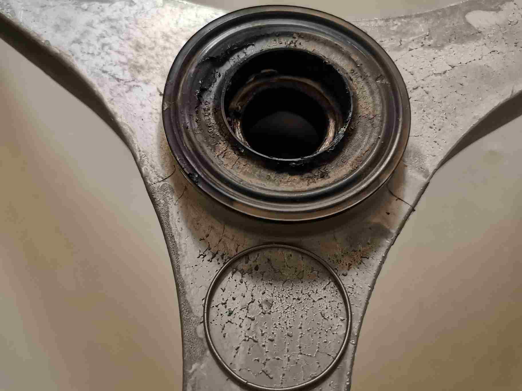

Sostituzione cuscinetti lavatrice Ariston margherita AL748TX
Turgon ha risposto a Turgon alla discussione in Lavatrici - Asciugabiancheria
Trasformatore di isolamento
Maurizio Colombi ha risposto a maxbax alla discussione in Installazione impianti elettrici civili e terziario
Questo vuol dire che l'impiantista ha adeguato anche la linea di alimentazione. Se l'impiantista ha adeguato la linea montante, poteva aggiungerci anche il conduttore di terra e scendere fino al seminterrato e farsi una "terra personale" per poter dichiarare conforme il suo lavoro. Ma pare non l'abbia fatto. La prospettiva che hai fatto al cliente è pessima, dispendiosa, non sicura ed inutile. Sarebbe la soluzione migliore, anche perchè la terra deve essere unica: per l'ascensore, per i locali comuni e per i singoli appartamenti. Se l'amministratore non ha fatto realizzare l'impianto di terra, avrà i suo buoni motivi, non avrà ancora interpellato nessun organo verificatore che gli para il fondoschiena e non ci sarà nessun dipendente del condominio o dell'amministratore, che si occupa della pulizia delle scale. Quindi, se fatti mostrare la dichiarazione di conformità del suo impianto (se c'è) e consigliagli di parlare di questa mancanza con altri condomini esponendo in massa il problema in assemblea, il più delle volte serve molto di più che il tirare in ballo i vari codici che, tra l'altro, l'amministratore conosce meglio di tutti noi. -
"Semplice", in Service2 stai lavorando direttamente sulle opzioni del videoprocessore TDA8840, quindi per comprenderle meglio dovresti avere a portata di mano il suo datasheet ed anche la guida al Service2 del 25M6 (un modello di generazione appena precedente dove ogni bit viene regolato manualmente, mentre sulle serie P1-P2 hai una configurazione un po' piu guidata nel bene e nel male) Di queste opzioni alcune sono regolabili nel normale funzionamento o nel normale Service, alcune sono solo per uso provvisorio come aiuto alla regolazione (spegnimento mezzo quadro) o riparazione (disattivare intervento protezioni) altre sono impostate automaticamente dal microprocessore in quanto parte della sequenza di avvio o comunque legate al progetto della TV, ed altre non compariranno affatto per lo stesso motivo (il firmware del microprocessore che tra l'altro genera i menu presume un modello solo PAL, senza S-video e senza correzione est-ovest) Diciamo che le uniche cose interessanti sono attivare/disattivare elaborazioni speciali (riduzione rumore, colore pelle, espansione nero/blu), attivare/disattivare manualmente quello che Seleco chiama modalit'a VTR nel caso avessi un videoregistratore a nastro collegato via RF (finestra AFC), e forzare il modo S-video se dovessi montare una presa idonea (selezione ingresso... da ripetere ad ogni utilizzo), e poco altro che trovi sempre in Service2 ma anche fuori dal menu con gli altri tasti (https://www.plcforum.it/f/topic/290179-telecomandi-serie-x-ed-y-redux/) Beh, questo e; giusto, in Service 1 hai pure un tasto per una regolazione guidata se ricordo bene quel modello! A questo dovrebbe pensare il , ovvero le righe colorate normalmente nascoste sopra l'immagine, che puoi provare a disattivare e riattivare per vedere la differenza La corrente assorbita nel disegnare quelle righe viene misurata e restituita al videoprocessore (sono pochi componenti ed il cavo 5 pin "finali video", potrebbe aiutare il tagliare via massa e cut off e ricollegarli con un cavo coassiale... potrebbe! Sul mio ex 16P2 ha aiutato!) Come puoi vedere sia dallo schema che dal datasheet che ho consigliato, non ci sono altre regolazioni (il "guadagno" si riferisce ai colori chiari, staresti cercando lo "sfondo" o "bias")
BFT basculante Hydra tempo apertura e chiusura
Grad773 ha risposto a Grad773 alla discussione in Cancelli elettrici
Volevo dire non si apre o chiude subito, a dopo 3 secondi. - Oggi
Irsap mWQE039C01/E pompa di calore?
DarioRFI ha risposto a DarioRFI alla discussione in Impianti Climatizzazione
Qualcuno mi consiglia una lavatrice??
Angel1950 ha risposto a Angel1950 alla discussione in Lavatrici - Asciugabiancheria
Se è di profondondità standard non mi serve. Fermo restando che spendere quasi 800 euro per una classe E con motore a spazzole... mi sembra una cosa ai confini della realtà. -
Whirlpool ADP 7570 IX – aloni bianchi su stoviglie, spia brillantante sempre accesa
Ciccio 27 ha risposto a sedano132 alla discussione in Lavastoviglie
Sono prove a vuoto senza detersivo? Senza brillantante dovrebbe smettere. -
Joesatriani ha iniziato a seguire Un consiglio su come fare, contalitri
Un consiglio su come fare, contalitri
Joesatriani ha inserito una discussione in Impianti (Idraulica)
Buongiorno a tutti ho una domanda abbastanza urgente perche' devo decidere velocemente ma ovviamente non pretendo niente ci mancherebbe. Io devo contabilizzare l'acqua di un appartamento, il problema e' che chiudendo le chiavi del bagno si chiude solo l'acqua dei due bagni quindi rimarrebbe non contabilizzato il lavandino della cucina e la caldaia. La soluzione sarebbe metterne uno nel bagno (pero' mi diceva che qui ci sarebbero da rompere 4 mattonelle) e metterne uno nella cucina nel sottolavello e da li andare pure alla caldaia. L'altra soluzione sarebbe metterne uno in cucina nel sottolavello...da li partire e arrivare alla caldaia li a fianco con un tubo multistrato e poi mettere un T salire verso il soffitto, girare in alto, fare un buco, scendere sotto al lavandino del bagno e collegarlo li e a quel punto tutto sarebbe sotto il contalitri della cucina. Ovviamente il tutto coperto da una canalina in plastica. due domande: 1) e' vero che mettendolo qui nel bagno (metto la foto) ci sarebbe da rompere il muro e sporgerebbe? 2) voi che soluzione adottereste? Grazie -
Caldaia Beretta meteo mix 24 csi ag, pendolamento in modalità "estate" dell'acqua sanitaria.
aFraaa ha risposto a aFraaa alla discussione in Guasti/Problemi Riscaldamento
Per Stefano Dalmo: Il problema è che non riesco a fare una doccia decente con l'acqua che passa da calda a fredda in continuazione. Oggi ho controllato anche la sonda ntc del primario che è pari a 8,2 Kohm... quindi OK. Per Giorgio17: c'è una differenza di 2 litri/minuto tra il passaggio nelle tubature FREDDA e CALDA... nella mia ignoranza, suppongo che tale differenza NON sia dovuta alla eventuale presenza di calcare nello scambiatore sanitario o comunque nel percorso di attraversamento della caldaia. -
Grad773 ha iniziato a seguire BFT basculante Hydra tempo apertura e chiusura
BFT basculante Hydra tempo apertura e chiusura
Grad773 ha inserito una discussione in Cancelli elettrici
Salve. Ho motore bft basculante phebe + hydra e quando faccio apertura e chiusura portone si senti che scatta rele pero non si apre e chiude dopo 3 sec. Si può modificare e fare apertura e chiusura subito dopo che azionato il tasto? Perché da fastidio aspettare 3 sec. Grazie -
Trasformatore di isolamento
maxbax ha risposto a maxbax alla discussione in Installazione impianti elettrici civili e terziario
Grazie Marco. Ora ho le idee più chiare che domani riferisco al cliente. Poi sarà lui a decidere il da fare con l'amministratore e l'eventuale realizzazione della sua parte in proprio. Grazie ancora saluti massimo -
chiattillo.doc ha iniziato a seguire Kimbo kompatta
Salve a tutti, Ho una kimbo kompatta che non ne vuole sapere più di fare il caffè. L'ho aperta e lavato la caldaia con l'aceto e tutti i vari tubi che erano pieni di calcare, ma nulla... la pompa tira l'acqua ma non riesco a capire dov'è il blocco.... Ringrazio chi mi darà una mano
Whirlpool ADP 7570 IX – aloni bianchi su stoviglie, spia brillantante sempre accesa
sedano132 ha risposto a sedano132 alla discussione in Lavastoviglie
Purtroppo non credo. Ieri ho fatto altri 2 lavaggi e ho trovato ancora un pò di schiuma. Allego una foto. Adesso faccio un altro lavaggio ma non sò cosa altro provare. Stavo valutando di sostiutire la vaschetta del brillantante che si trova su ebay a 20€, l'addolcitore a 50 oppure mi tocca chiamare l'assistenza. -
Candy CMLS 1252/T non carica acqua.
Stefano Dalmo ha risposto a giacomo1960 alla discussione in Lavastoviglie
Scusa , ma che prova hai fatto di quello che ti ho suggerito ? -
Cestello non gira Electrolux RDH3676GDE
Stefano Dalmo ha risposto a phantomfruitz alla discussione in Lavatrici - Asciugabiancheria
La vedi la cinghia sul millerighe del motore . Sta troppo fuori la devi portare sul penultimo dente , in modo che anche il tendi cinghia arretri sta troppo fuori . e accertati che il cesto giri senza punti dí difficoltà , a mano . anche accumuli di polvere possono creare ostacoli e far saltare la cinghia . Se salta la cinghia è normale che salta la molla . non è la molla ad avere problemi . -
Roberto Garoscio ha iniziato a seguire Alimentatore Videocitofono URMET 789/5B
Alimentatore Videocitofono URMET 789/5B
Roberto Garoscio ha risposto a Rabah alla discussione in Citofoni, videocitofoni e intercomunicanti
Quella è la scheda che genera il tono di chiamata, se non eroga tensione il guasto è altrove -
Qualcuno mi consiglia una lavatrice??
Ciccio 27 ha risposto a Angel1950 alla discussione in Lavatrici - Asciugabiancheria
Che poi la "Smeg" o è Beko o è Vestel, quindi turca. Hai visto invece la Smeg LBF 127, l'unica loro italiana? Le facevano anche per Bosch in passato, anche se non è slim... Sarebbe comunque un investimento. Se vai su Youtube, sul mio canale, vedi com'è fatta dentro, prima si chiamava SLB 147. -
Urmet 1131 elettronico - tensione sui morsetti di chiamata (CA - 6)
Roberto Garoscio ha risposto a Fabio Petrucci alla discussione in Citofoni, videocitofoni e intercomunicanti
Prego -
Ciccio 27 ha iniziato a seguire Cestello non gira Electrolux RDH3676GDE
Cestello non gira Electrolux RDH3676GDE
Ciccio 27 ha risposto a phantomfruitz alla discussione in Lavatrici - Asciugabiancheria
Premessa la mia ignoranza in materia, ma non è che qualcosa sforza, il motore inizia a "ballare" e quindi la molla arriva a saltare? 🤷♂️ -
Riconoscimento e verifica componente
alpha45 ha risposto a alpha45 alla discussione in Elettronica generica
Ma non c'è un modo per verificare l' efficienza di questo componente? Ho sostituito la scheda dov'è montato, visto che non funzionava più il condizionatore, e ora funziona. Volevo capire quale poteva essere la causa del danneggiamento della scheda, visti i blackout continui avvenuti. Mi sa che sia partito il micro, gli altri componenti sembrano integri, almeno visivamente. Grazie -
Cestello non gira Electrolux RDH3676GDE
phantomfruitz ha risposto a phantomfruitz alla discussione in Lavatrici - Asciugabiancheria
Rapido aggiornamento. Fissata rondella starlock come suggerito, rimane in posizione. fatto ciclo di asciugatura breve tutto ok. ho fatto un carico di asciugamani e l’ho ritrovata ferma, apro e la starlock è al suo posto, il dubbio quindi è sulla reale tenuta della molla visto che era di nuovo sul fondo del pannello laterale. La trovo sempre in quella zona ovvero appoggiata sul fondo del pannello laterale, ora ho provato a chiudere leggermente le U della molla sopra e sotto e rifissata. Vi allego due foto della parte superiore dove ho messo rondella e di quella inferiore in plastica che noto leggermente deteriorata. Rimesso tutto al suo posto, speriamo duri…(foto) -
Rabah ha iniziato a seguire Grandini Roberto
Urmet 1131 elettronico - tensione sui morsetti di chiamata (CA - 6)
Fabio Petrucci ha risposto a Fabio Petrucci alla discussione in Citofoni, videocitofoni e intercomunicanti
Grazie Roberto, prossima settimana ho la possibilità di verificare e aggiorno il post... -
Alimentatore Videocitofono URMET 789/5B
Rabah ha inserito una discussione in Citofoni, videocitofoni e intercomunicanti
La scheda C8789-033 dentro l'alimentatore fuori servizio (sovratensione?) Qualcuno può aiutare me a cambiare questa scheda o intero alimentatore -
Urmet 1131 elettronico - tensione sui morsetti di chiamata (CA - 6)
Roberto Garoscio ha risposto a Fabio Petrucci alla discussione in Citofoni, videocitofoni e intercomunicanti
Si, puoi metterne fino a 2 oltre il citofono. Hai solo il contatto pulito. -
Qualcuno mi consiglia una lavatrice??
Angel1950 ha risposto a Angel1950 alla discussione in Lavatrici - Asciugabiancheria
Il problema è che comunque, anche volessi vendermi un rene, la Asko non fa lavatrici con top scoperchiabile per stare negli 84 cm di luce sotto al top. Le lavatrici da incasso moderne sono fatte per top da 63 cm e mobili sotto top da 60 cm anta compresa, mentre la mia vecchia cucina ha mobili da 58 con top da 60. Dovrei rinunciare all' anta anteriore, ma non mi garba col lavello della cucina adiacente. Restano le slim con top estraibile, ma oggi come oggi si trovano solo: le Smeg (classe D con motore a spazzole!!) la LG F2NX10S7NWB, che coi suoi 44 cm di profondità ci starebbe, ma al momento trovo solo online e online una lavatrice non la compro manco morto. Con ulteriore problema che non la può scoperchiare l' installatore ma un tecnico autorizzato LG o si perde la garanzia.
