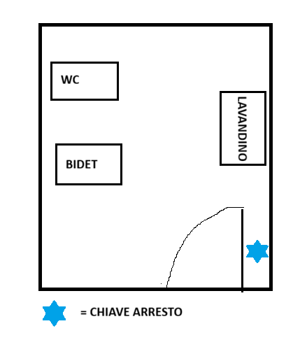

Sostituzione URMET 1130 con Cyfral
Gunter_97 ha risposto a Gunter_97 alla discussione in Citofoni, videocitofoni e intercomunicanti
Grazie mille, ho collegato tutto (lo so ci ho messo un sacco di tempo) ma oggi ho trovato il giusto tempo per fare i collegamenti, funziona tutto !!! Grazie ancora -
Installazione autoclave - consigli
scalzomen ha risposto a scalzomen alla discussione in Pompe (Idraulica)
nel bagno c'è la chiave d'arresto generale ma incassata nelle mattonelle e in posizione scomoda per collegarla all'autoclave come da schema seguente: -
Stefano Dalmo ha iniziato a seguire Bloccaporta 124074901 per ZOPPAS 650 LOGICA - PL643 -
Bloccaporta 124074901 per ZOPPAS 650 LOGICA - PL643 -
Stefano Dalmo ha risposto a Antonio1965 alla discussione in Lavatrici - Asciugabiancheria
E il vecchio non lo hai ? -
Bloccaporta 124074901 per ZOPPAS 650 LOGICA - PL643 -
Antonio1965 ha inserito una discussione in Lavatrici - Asciugabiancheria
Buongiorno a tutti! Per favore mi sapreste dire il modello di serratura in sostituzione a quello attualmente montato: 124.07490/1 57510? Grazie per l'aiuto e buona giornata. - Oggi
Differenziale che scatta spesso
Marco Fornaciari ha risposto a Nadine 82 alla discussione in Interruttori differenziali, magnetici e termici
In un centralino 8 posti ci stanno: - un interruttore generale magnetotermico, ma anche solo magnetico va bene, occupa 2 posti quindi a valle - n° 3 interruttori MTD in classe A o F da due posti, quindi occupi glia tri 6 posti Dividi i carichi e le dispersioni. Metti apparecchiature reenti ed elimini il differenziale in classe AC, che oggi sono fuori posto con tutta l'elettronica presente nelle apparecchiature elettriche. -
Citofono Urmet non genera suoneria ( ma da vicino all'alimentatore si)
Roberto Garoscio ha risposto a gabbizio alla discussione in Citofoni, videocitofoni e intercomunicanti
L’altoparlante lo puoi collegare, il microfono no perché necessita di una pre amplificazione. È implicito che se non hai un citofono jolly devi smontarne uno e collegarlo con 3 fili al porter. -
Comelit 5701
ROBY 73 ha risposto a trittico6969 alla discussione in Citofoni, videocitofoni e intercomunicanti
Devi alimentarlo a 19Vcc. La chiamata va sul morsetto S, però il problema non è tanto l'alimentazione e/o il morsetto della chiamata, piuttosto il comune della chiamata che arriva dal morsetto C dell'alimentatore (presumibilmente un 4594) e che è il vero e proprio generatore di nota che crea appunto la "chiamata elettronica" che avviene sul videocitofono. Comunque, dai un'occhiata anche qui: https://image.schrackcdn.com/datenblaetter/h_sp570100_fr.pdf https://staticpro.comelitgroup.com/storage/2018/11/10350/MT_VCC_01_IT_EN_FR.pdf https://staticpro.comelitgroup.com/storage/2018/10/9347/MT_41.pdf https://staticpro.comelitgroup.com/storage/2019/07/11916/VCC_EN_110G.pdf -
Ciccio 27 ha iniziato a seguire Lavasciuga aeg. Pareri e Lavatrice Ariston margherita al748tx gira sempre nello stesso verso
Lavatrice Ariston margherita al748tx gira sempre nello stesso verso
Ciccio 27 ha risposto a ciakst alla discussione in Lavatrici - Asciugabiancheria
Eh, ma se il programma comunque avanza, non è che ha le lamelle dell'inversione della rotazione incollate? -
Lavasciuga aeg. Pareri
Ciccio 27 ha risposto a cippa lippa alla discussione in Lavatrici - Asciugabiancheria
Apri l'oblò e trovi la targhetta intorno alla guarnizione. Per me è buona. Soliti discorsi: no a sempre: detersivo liquido, basse temperature, carichi parziali. Un ciclo di asciugatura periodico tiene puliti i condotti. -
Comelit 5701
trittico6969 ha risposto a trittico6969 alla discussione in Citofoni, videocitofoni e intercomunicanti
Se volessi provarlo sul banco, al morsetto Più e meno quanti volt devo dare? E Dove inserire il pulsante per farlo suonare? -
Eccesso calcare in serbatoio solare
sormike ha risposto a sormike alla discussione in Solare termico
A parziale integrazione della discussione, ho trovato delle foto che ho fatto appena ho preso possesso della casa in cui è installato il collettore in oggetto, che vi illustro per coloro che, spero, possano riconescerne marca, produttore, o qualunque altra informazione. Questa era l'unica targhetta presente, già illeggibile Questo invece è come si presentava 14 anni or sono: E viste le dimensioni (esterne) che sono 170x46, ipotizzando uno spessore della coibentazione di 4 cm, dovrebbe avere un serbatoio di 180Lt. -
Baxi duo-tech e pressione che non sta fatta
anguspap ha risposto a anguspap alla discussione in Guasti/Problemi Riscaldamento
Ho dato un occhiata e ho un paio di perplessità,la prima il costo,aggiungendo 50-100 euro si compra una pompa disincrostante.la seconda,uno avvia il riscaldamento ma in un circuito chiuso raggiunge velocemente la temeratura impostata,in teoria è più il tempo che sta ferma. -
SHKODRAN ha iniziato a seguire zenOn 6.xx & 7.xx keygenerator
Hello, Below as described. For information, contact: Uare Engineering team-uare@yandex.com Video: https://www.youtube.com/watch?v=jV6549sXIKw Regards, SHKODRAN
In effetti i due cavi rossi devono risultare chiusi
Controlla il sensore di surriscaldamento , posto a destra del bruciatore . controlla il sensore fumi . Sempre a destra , sul camino . se i circuiti sono chiusi , bisogna controllare se la valvola gas viene alimentata . se viene alimentata , o la stessa è bloccata in chiusura o non vi arriva gas .
robertice ha iniziato a seguire Installazione autoclave - consigli
Installazione autoclave - consigli
robertice ha risposto a scalzomen alla discussione in Pompe (Idraulica)
Se nel bagno c'è la chiusura generale puoi collegare l'autoclave lì, mettendo un serbatoio e la pompa dentro così elimini il rumore -
Condizionatore comfee serie nova
Iris63 ha risposto a Iris63 alla discussione in Guasti/Problemi Climatizzazione
Gia meglio chiamare un tecnico. Grazie -
Differenziale che scatta spesso
Nadine 82 ha risposto a Nadine 82 alla discussione in Interruttori differenziali, magnetici e termici
Grazie drn5. Purtroppo l'elettricista che fece il lavoro molti anni fa, come centralino dell'appartamento, posizionò un 8 moduli: 2 li occupa l'attuale differenziale a monte delle 3 linee; due linee (diciamo mezzo e mezzo appartamento) hanno due mt a 2 moduli ciascuno; una linea verso la lavanderia ha un mt a un modulo; resta libero 1 solo modulo! (e il differenziale a scorta è un 2 moduli). Ma per fare delle prove potrei anche lasciare il differenziale a scorta, volante, tanto è una zona non accessibile. Potrei allora lasciare l'attuale differenziale seguito da due mt di due linee, mentre a valle del terzo mt potrei mettere il differenziale a scorta, e quindi iniziare a capire almeno su quale linea avviene la dispersione. Sicuramente non dipende dalla linea elettrica che alimenta l'abitazione, ho a valle del quadro enel, altri due MTD in zona officina, e non hanno MAI avuto una dispersione in 10 anni. -
Differenziale che scatta spesso
drn5 ha risposto a Nadine 82 alla discussione in Interruttori differenziali, magnetici e termici
Perchè non: - mettere l'esistente dopo il primo MT - mettere quello che hai di scorta dopo il secondo MT - acquistarne un altro puro da 30mA 25A da mettere dopo il terzo MT sempre che ci stiano tutti nel centralino -
Test impatto ombre sui pannelli.
Maurizio Colombi ha risposto a Marco1510 alla discussione in Fotovoltaico
Eh no! Siamo in quota, quindi passi per il casco, ma non per le imbracature .. -
Differenziale che scatta spesso
Nadine 82 ha inserito una discussione in Interruttori differenziali, magnetici e termici
Ciao, premetto che l'impianto di casa è abbastanza vecchio (+ di 30 anni). Le 3 linee che dipartono dal quadretto principale dell'appartamento, sono protette tutte e 3 da un differenziale Stotz F362 (solito 0,03A). Negli anni ogni tanto qualche scatto mi è capitato, ma adesso negli ultimi 3 giorni è scattato almeno 5 volte, alcune quando non ero a casa (in funzione vi era solo il frigor, ma ovviamente anche tutto il resto è sotto tensione. L'idea sarebbe di cambiarlo, ma onestamente vorrei prima capire se è un problema suo, oppure effettivamente vi è qualche dispersione verso terra di 30mA. Al momento a scorta non utilizzato ho un differenziale Siemens 5 SM3 312-0 RCCB - 0,03A - 25A (credo sia un differenziale puro, classe AC). Quindi come prima prova potrei sostituirlo provvisoriamente è adeguato? Oppure avevo pensato, se interpongo a valle dell'attuale differenziale, quest'altro (che sono entrambi 0,03A però), ovvero magari lo metto a valle su una delle 3 linee, se vi fosse veramente una dispersione, salterebbe solo il differenziale più vicino alla linea, e non quello delle 3 linee? Così potrei isolare da quale linea delle 3, proviene la dispersione... (oppure dovrei munirmi di un differenziale da 0,01A per un test del genere?). E per finire, è possibile al banco, verificare se questo vecchio differenziale scatta in modo regolare? Grazie -
Macchina caffè baby gaggia e valvola sovrapressione
ciciusx ha risposto a ciciusx alla discussione in Piccoli elettrodomestici
Meglio tardi che mai! Ho risolto! Dopo averne comprata un'altra usata ma con lo stesso problema ho scoperto che ha una foro esagonale nella parte bassa che avvitandolo con una chiave a brugola si regola! Domanda: come faccio a capire fino a che punto stringere? Partendo dal fatto che (studiando diversi post al riguardo anche in altri forum) danno la valvola regolata sui 15 BAR ma in realtà per un'estrazione del caffè ottimale deve essere a 9 Bar ho smontato il doppio beccuccio al braccetto portafiltro, ho avvitato un manometro che di fatto misura la pressione dell'erogazione; essendo senza uscita mi hanno consigliato di regolarla a 10 BAR perchè poi col portafiltro e caffè la pressione effettiva è di 9 BAR; quindi erogando col manometro ho regolato con la brugola stringendola fino a far arrivare il manometro a 10 BAR. Poi ho comprato un portafiltro "bottomless" e metto dei dischi forati una volta pressato il caffe per sporcare meno la doccetta dopo l'erogazione...insomma ora un caffè perfetto macinando al momento i grani di caffè per ogni erogazione. -
https://youtube.com/shorts/Zia9jcGkB6U?feature=share
Questo programma lana è iper aggressivo - ditemi quello che volete. Lavo da una vita e da appassionato lavatricista mi sento di avere esperienza sul campo per affermare ciò che scrivo. Se il programma potrebbe andare benissimo per i capi in misto lana, per la pura lana e il cashmire è un massacro.
Oggi sono stato in casa di una persona che lamenta gli stessi problemi con ASKO ma con un altro modello - il 5096 - che dovrebbe essere l'ultima serie. Abbiamo fatto due bucati uguali pesando acribicamente la biancheria - uno nella ASKO 5096 e uno nella ASKO 4096 che possiede dal 2023 e che ha in officina. Ebbene - la 5096 si comporta come la mia (che, tra parentesi, è stata settata sugli 8kg dal tecnico durante la sua visita) e constatiamo gli stessi problemi. Lui è stato più sveglio di me e la restituirà a Euronics orientandosi su altro - io invece mi sono preso una bella fregatura.
