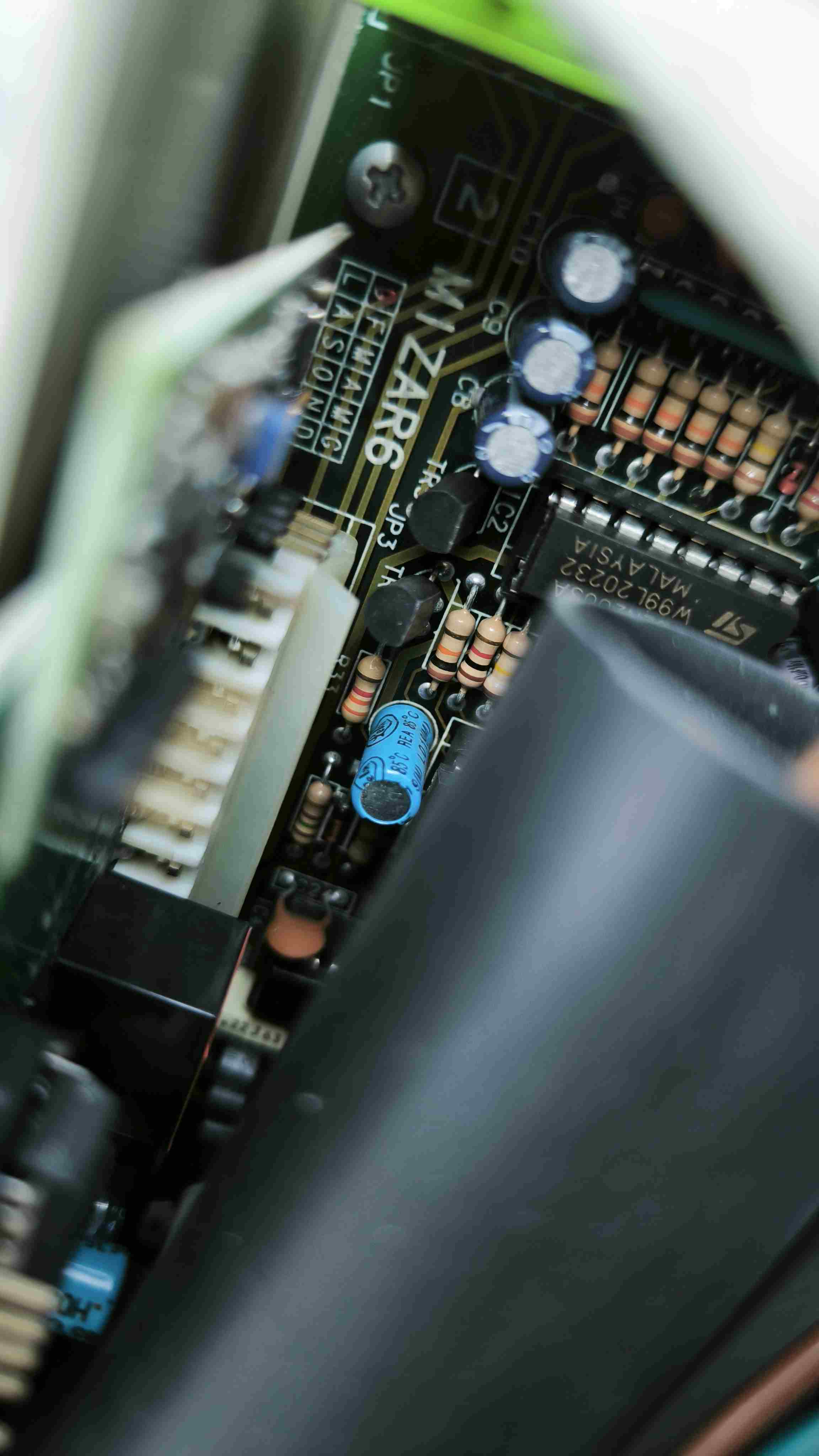

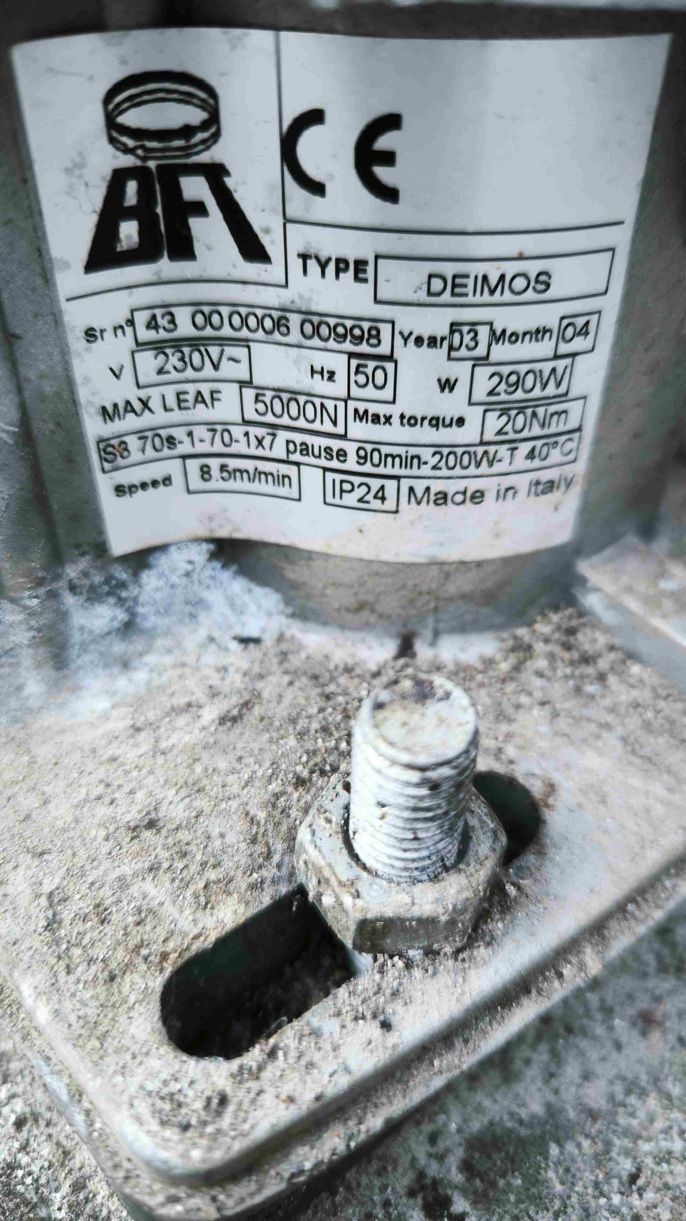

Magnetotermico Differenziale Linea trifase 3 fili ?
Marco Fornaciari ha risposto a Gragnanese alla discussione in Interruttori differenziali, magnetici e termici
In questo caso l'autoclave è una macchina che non è a diretto contatto con le persone, e la norma non obbliga in senso assoluto (ma se l'acqua gestita va alla piscina si). Va da se che l'impianto di terra deve essere a regola d'arte per installazioni con elettronica di potenza, e oltre alle pompe va messo a terra anche l'impianto idraulico. Ma il problema è l'inverter, specialmente al ritorno della tensione. Se al ritorno della tensione i condensatori dell'inverter non sono scarichi il differenzile interviene molto spesso, un tempo saltava parte dell'elettronica, e appunto per queste ragioni da sempre alimento gli inverter in ritardo al ritorno della tensione (e su volontà di un operatore), e pure uno alla volta se nell'impianto sono più di uno: 5-20 secondi tra uno e l'altro a seconda della potenza. Purtroppo in casi come questi (anche nell'industria) si scontrano i costi con le esigenze di continuità di servizio ma con in mezzo tutte le norme che interessano le apparecchiatre e gli impianti: in troppi casi (in modo esagerato per i miei gusti) si applica la regola del basta che funzioni. -
Anomalia messa a terra
piergius ha risposto a pa78 alla discussione in Progettazione impianti elettrici civili e terziario
. Intanto hai scoperto quale Spina devi lasciare staccata mentre cerchi il difetto ! - .. Quindi ora, per circoscrivere dove lavorare, basta individuare la Scatola di derivazione dove il filo di Terra dà 230V verso Fase e Zero verso Neutro, Mentre nella successiva dà rispettivamente intorno 120V e 110V . - Fai sapere cosa trovi ! - Buona giornata ! -
Collegamenti motore lavatrice a spazzole a 9 fili
casa74 ha risposto a casa74 alla discussione in Lavatrici - Asciugabiancheria
Ciao Livio grazie per la risposta Tra filo grigio n3 e marrone n 7 rilevo 3,7 ohm Mi chiedo la 230 volt ,ha quale fili la devo collegare Mi potresti fare uno schema ,fatto a penna Buona giornata e buon lavoro -
Radio valvolare arbiter
tesla88 ha risposto a darlinton10h g alla discussione in Radio - Stereo - Autoradio - HiFi - CD - DVD
Dove hai misurato la corrente ? Lato primario, ovvero sul 220V ? Saremmo sui 70VA, mi sembra un pelo alta ma può starci... Se invece l'hai misurata dopo la raddrizzatrice, ovvero in DC, dovrebbe stare sui 70..80mA, quindi nel caso sicuramente qualcosa non va... Di solito a parte gli elettrolitici sull'alimentazione, c'è da verificare (o sostituire) il condensatore di accoppiamento verso la griglia della finale EL84 e anche il condensatore in parallelo alla resistenza di catodo. Se si sposta il punto di lavoro della EL84 è facile avere assorbimenti elevati, dovresti anche notare un arrossamento della placca della finale audio. -
Salta salvavita cancello BFT DOIMOS
Mauro Manes ha risposto a Mauro Manes alla discussione in Cancelli elettrici
Installazione a muro, composizione artistica con listelli di legno
lucios ha risposto a Eolox alla discussione in Modellismo dinamico
Ma vuoi per forza attaccarlo al muro? La soluzione che proponi mi pare alquanto laboriosa e poi: quanti buchi dovresti fare? Come alternativa non sarebbe meglio incollare il tutto su un bel pannello del colore che preferisci e appendere quello al muro? -
Magnetotermico Differenziale Linea trifase 3 fili ?
Gragnanese ha risposto a Gragnanese alla discussione in Interruttori differenziali, magnetici e termici
ok Adelino, giro la tua risposta all'installatore che farà il lavoro -
Adelino Rossi ha iniziato a seguire Magnetotermico Differenziale Linea trifase 3 fili ?
Magnetotermico Differenziale Linea trifase 3 fili ?
Adelino Rossi ha risposto a Gragnanese alla discussione in Interruttori differenziali, magnetici e termici
Se l'installazione è di tipo civile e non industriale, suppongo che valga sempre l'installazione di differenziali a 30ma a protezione delle persone, o no. - Oggi
Walter64 ha iniziato a seguire Identificazione stepper motor
Identificazione stepper motor
Walter64 ha risposto a distefanom alla discussione in Azionamenti motori passo-passo
Dicasi: calettamento conico ... calettamento pulegge nel peggiore dei casi con una mazzuola in nylon si "colpisce" l'anello esterno dal lato inserimento brugola chiaramente senza danneggiare puleggia e cuscinetti motore, può aiutare riscaldando con una pistola termica (sempre l'anello esterno) la dilatazione favorisce il distacco dal cono centrale -
Barensis ha aderito alla comunità
Anomalia messa a terra
Livio Orsini ha risposto a pa78 alla discussione in Progettazione impianti elettrici civili e terziario
Si era il tipico strumento degli elettrecisti, poi sono arrivati i tester con cicalino e questo strumento è diventato obsoleto. È semplice: Stacchi la spina dello scaldabagno e rifai tutte le misure di terra, partendo alla prima presa dopo il MTD. Sei anche facilitato perchè sai già come "gira" la liena di terra. Guarda che molto probabilmente hai un morsetto ossidato o allentato. -
Livio Orsini ha iniziato a seguire Kenwood KRF-V5050D telecomando non va
Kenwood KRF-V5050D telecomando non va
Livio Orsini ha risposto a Peppic19832 alla discussione in Guasti risolti Radio - Autoradio - HiFi - CD - DVD - Blu-ray
E si, se c'è molta polvere che ricopre il diodo ricevitore, a questo non arriva nessun segnale IR sufficiente ad essere letto. -
Eccitare un relè allo spegnimento di un led
Livio Orsini ha risposto a Kyvan alla discussione in Elettronica Fai da te
In una centrale di allarme la batteria è messa "in tampone", quindi è sempre connessa all'alimentatore. Se la batteria è del tipo al piombo-gel, la tensione dell'alimentatore è 13,8 V e, se la batteria è sana e carica, in mancanza rete la batteria mantiene l'allarme attivo per parecchie ore. Poi dovresti avere una batteria più biccola che alimenta solo la sirena. -
problema con ups adj server 3002
Livio Orsini ha risposto a max11984 alla discussione in Elettronica generica
Il problema sta nel circuito che gestisce le batterie e la loro carica. Senza avere ne l'oggetto ne lo schema non sono in grado di darti consigli in merito. -
Collegamenti motore lavatrice a spazzole a 9 fili
Livio Orsini ha risposto a casa74 alla discussione in Lavatrici - Asciugabiancheria
Scusa ma sei sicuro di quello che hai scritto? e tra grigio e marrone? - Ieri
Cerco un telecomando per cancello scorrevole e basculante: io ho già questo .....
ROBY 73 ha risposto a foxadriano alla discussione in Cancelli elettrici
Infatti, dalla risposta precedente non si capiva se avessi già fatto tutto o meno, o per lo meno io non l'avevo capito E perché mai? Ne trovi a "quintali" su Amazon, oppure è un tuo fatto personale? -
Portone basculante Ballan P80x_v20, come riprogrammare il telecomando
ROBY 73 ha risposto a Mario Ermini alla discussione in Cancelli elettrici
Non sono sicuro, perché non la conosco bene, ma in teoria devi premere (e forse tenere premuto) il tasto MEMO sulla ricevente, dovrebbe lampeggiare o accendersi il led a fianco, premi il tasto del radiocomando e poi rilasci il tasto MEMO e quindi il codice dovrebbe memorizzarsi. Prova così, poi vedi. Forse intendevi il moderatore @Alessio Menditto? -
Salta salvavita cancello BFT DOIMOS
Stefano Dalmo ha risposto a Mauro Manes alla discussione in Cancelli elettrici
Io sono del parere che devi prima di ogni cosa collegare nel modo giusto la linea di alimentazione su 1 e 2 non può stare un cavo di rete sul collegamento del motore . da quello che vedo sul 3 -
Non proprio "linda" mi sembra, guarda bene, anche ingrandendo le tue stesse foto, si vedono varie sporcizie:
Una ZBX6 no, non ce l'ho di sicuro, ma dovrei avere un trasformatore, se lo trovo faccio tutte le misure (anche se le ho già fatte in passato, ma non me le ricordo proprio) e poi ti posto i valori.
Ciao ragazzi, la piastra a induzione in questione dopo una leggera puzza di bruciato si è spenta e non si è piu accesa. Smontando il case ho notato che nella scheda c'è una resistenza da 22ohm bruciata. Il mio dubbio è che la resistenza si sia bruciata perché qualche cosa è andato in corto. Io vorrei sostituire questa resistenza e alimentare la scheda in limitazione di corrente e attraverso la termocamera vedere se c'è qualche cosa che scalda per individuare il corto. Che ne pensate? Avete qualche consiglio? Allego la foto della scheda. La resistenza l'ho tolta ed era posizionata sul rettangolo arancione.
Salta salvavita cancello BFT DOIMOS
ROBY 73 ha risposto a Mauro Manes alla discussione in Cancelli elettrici
Ciao Mauro Manes, Il motore dovrebbe essere un Deimos AC 600 (non DOIMOS, anche se non cambia nulla) e la scheda dovrebbe una ALPHA: https://bft.lt/wp-content/uploads/2014/02/Alpha-instrukcija.pdf Oppure, ma non credo, la precedente MIZAR 6: https://www.abcelectronique.com/forum/attachment.php?attachmentid=34362 Se nel tempo non si è staccata, dovrebbe esserci un'etichetta su un lato del motore stesso con su scritto il modello, l'anno di costruzione, la matricola e altri dati, prova a cercare bene e casomai posta una foto. Sposta un po' i fili e vedi se riesci a vedere il nome sulla scheda, aiutati con i disegni che trovi nelle ultime pagine dei manuali nei link. Esatto, bella domanda, sinceramente non me n'ero nemmeno accorto Se invertendo i fili sui morsetti 3 e 5 salta ancora il differenziale, bisognerebbe provare a collegare il motore direttamente alla tensione di rete bypassando la scheda e capire se salta ancora -
Numero di fili per collegamento Vimar K40945 Kit Videocitofono Smart
ROBY 73 ha risposto a ginob alla discussione in Citofoni, videocitofoni e intercomunicanti
Infatti, i "due fili" servono solo per eseguire l'impianto base, poi tutto il resto è optional e servono i cavi dedicati. Se puoi / vuoi, facci sapere e vedere i risultati a lavoro finito. Ciao prego -
ciao, mi scuso intanto per l' ignoranza 😭 ho smontato il supporto e tubo per pulirli, mi è venuto un dubbio riguardo il montaggio del sifone blu, si puo' montare sia come in allegato che a rovescio, ovvero con la guarnizione in alto, in questo caso non si incastra ma si puo' comunque utilizzare, dato che non ho capito la funzione, mi spiegato il verso corretto (direi il primo) e funzione? grazie
Elvox 6680 non apre il portone
ROBY 73 ha risposto a luca.maresca alla discussione in Citofoni, videocitofoni e intercomunicanti
Ciao luca.maresca, Diciamo di sì (da un punto di vista funzionale), ma non è consigliabile, perché non so se il pulsante del videocitofono supporti la corrente di spunto della serratura, potrebbe incollarsi il contatto del pulsante stesso, per questo nell'alimentatore 6680 c'è il relè. Ora, prima di tutto è da capire se il problema è solo tuo. oppure condominiale (come presumo). Quindi devi partire cercando il filo che parte dal morsetto "9" dei videocitofoni e va al morsetto "S" del 6680 e vedere se è interrotto da qualche parte, magari c'è una giunzione fallata in qualche scatola di derivazione. Potrebbe non essere semplice per via delle distanze che non conosco, ma se hai un tester (e lo sai usare) ed uno spezzone di filo che ci arrivi (che dovrai usare come "prolunga" del puntale del tester), verifica se c'è continuità dal filo nel morsetto 9 del tuo videocitofono e arriva fino all'alimentatore e stessa cosa con il filo che dovresti trovare nelle scatole di derivazione nei vani scale / corridoi del condominio. Oppure se ci fosse un filo libero in più nelle tubazioni, potresti usare quello, al posto del filo esterno, ma devi accertarti prima che non sia collegato da nessuna parte. Casomai posta delle foto -
Salta salvavita cancello BFT DOIMOS
Stefano Dalmo ha risposto a Mauro Manes alla discussione in Cancelli elettrici
Scusa , ma come mai il morsetto n 2 L non è collegato ? I cavi di alimentazione non sono inseriti entrambi nel morsetto corretto .
