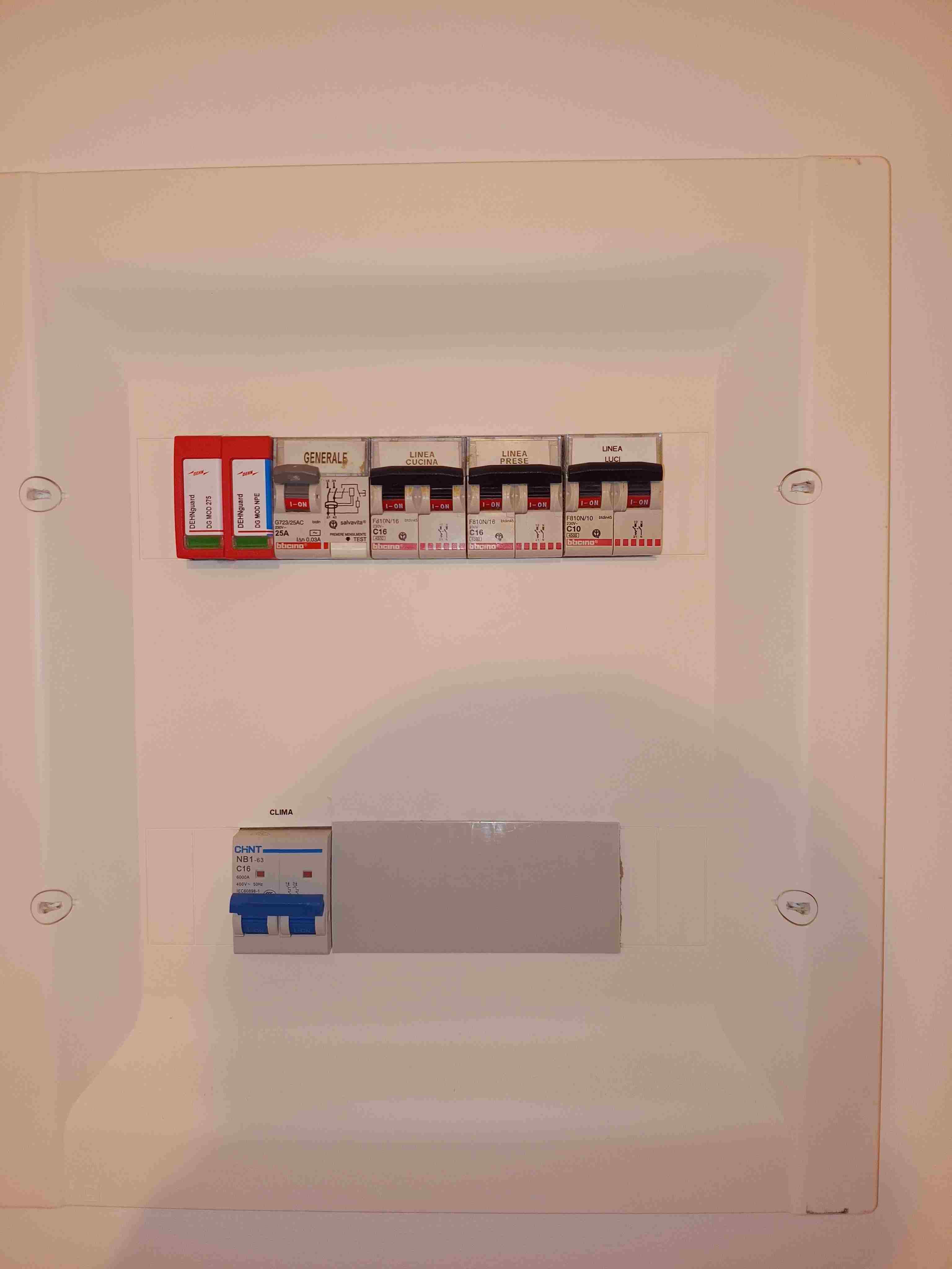

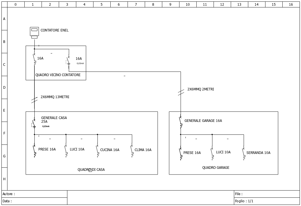

Ciao e ben ritrovato fugaldo, Ok! Quindi, o le tieni così e ci "litighi" tutte le mattine più fresche, oppure potresti provare a cambiarle, magari con un altro modello, oppure meglio ancora lasciare il tutto sempre alimentato, poi vedi tu Grazie dell'aggiornamento, ciao
jonny89 ha iniziato a seguire Ridimensionare impianto elettrico
Ridimensionare impianto elettrico
jonny89 ha inserito una discussione in Interruttori differenziali, magnetici e termici
Buonasera, ho questa situazione impiantistica visibile nello schema, oltre a questo ho inserito degli scaricatori nel quadro di casa. In questi giorni sto riscontrando scatto del differenziale puro nel quadro di casa. Oltre a sostituire il differenziale (é di tipo AC) vorrei modificare l'impianto per avere maggiore selettività (orizzontale?). Ho considerato anche di aggiungere altre linee (bagno 1, bagno 2 - locale lavanderia, caldaia) Mi aiutate a fare un dimensionamento a norma? Il contatore ha potenza disponibile di 3,3kW ma non escludo di passare a 4 o 4,5kW in futuro. Servono altri dati? - Oggi
Condizionatore Zephir, lo split non si accende
alighi ha risposto a KatiaMe alla discussione in Guasti/Problemi Climatizzazione
sarebbe importante sapere se è un on/off o un inverter(che non vuol dire che fa anche caldo) in base a cosa lo affermi? (non lo chiedo per supponenza ma per capire) fai una foto della targhette esterna e di quella interna cosi chi conosce la tua macchina -
Perdita miscelatore vasca
Stefano Dalmo ha risposto a microinfo alla discussione in Impianti (Idraulica)
Ma se si ferma dopo poco , non penso sia lenta -
flinc ha aderito alla comunità
Gas in estate e coefficiente C
click0 ha risposto a Marco L. alla discussione in Impianti Riscaldamento
totalmente indifferente pari potenza, pari prestazioni (a pari tecnologia) alla "fisica" non scappi lo scaldabagno fa la medesima cosa della caldaia in produzione sanitaria (quando la caldaia ha una produzione di acqua calda istantanea) -
dtom ha aderito alla comunità
Spostamento cavi facciata
Maurizio Colombi ha risposto a Marco L. alla discussione in Altro su impianti elettrici civili
Penso che la miglior risposta te la possa dare il tuo fornitore, che chiederà al proprietario della rete, che a sua volta chiederà alla ditta appaltatrice. Qui si faranno solo ipotesi... -
omar_rossi ha iniziato a seguire Spostamento cavi facciata
Spostamento cavi facciata
omar_rossi ha risposto a Marco L. alla discussione in Altro su impianti elettrici civili
occorre fare richiesta al Distributore che poi valuterà la soluzione e darà risposta scritta alla sua richiesta (ed eventuale quantificazione economica) -
omar_rossi ha cambiato la sua immagine di profilo
michpao ha iniziato a seguire Guendalina Atlantic-sostituzione resistenza e Lavastoviglie Whirpool W77 non scalda l’acqua
Lavastoviglie Whirpool W77 non scalda l’acqua
michpao ha risposto a Lorenzo6565 alla discussione in Lavastoviglie
Come ti hanno già suggerito bisogna controllare il relè saldato nella scheda elettronica e nello schema funzionale é indicato RE2. Se sei capace, scollega la scheda, dissaldi il relè indicato e lo provi alimentandolo con 12V -
Trasformatore 400v 12v
Il Dottore 88 ha risposto a Il Dottore 88 alla discussione in Quadri elettrici di bordo macchina
Su rs components una delle poche a 24v CA da 120x120x38 stava a 44.25 + iva -
Guendalina Atlantic-sostituzione resistenza
michpao ha risposto a gcarlogu alla discussione in Lavatrici - Asciugabiancheria
Preamplificatore per Giradischi
GiRock ha risposto a Gragnanese alla discussione in Radio - Stereo - Autoradio - HiFi - CD - DVD
Si trovano solo poche informazioni sui dati tecnici interni del circuito, comunque ho visto questo guardando un po in rete: L'equalizzazione RIAA di precisione offre una risposta in frequenza accurata, riproducendo fedelmente ogni dettaglio dei dischi. L'uscita massima è di 2Vpp con impedenza da 10K... Non utilizzare contemporaneamente entrambe le USCITE del PP500. -
Lavatrici da esterno
Ganimede77 ha risposto a Luigib58 alla discussione in Lavatrici - Asciugabiancheria
La seconda... e comunque, per una riparazione, poi, come la resini nuovamente? -
Ardo 60FL1210LW: problemi "invisibili" sulla scheda
Daniele.A88 ha risposto a Ciccio 27 alla discussione in Lavatrici - Asciugabiancheria
Non vedo bene, ma sopra a tr2 quell'integrato mi par esploso -
LED FISSO deviatore LED LAMPEGGIANTE
ALLUMY ha risposto a gilbertocipullo alla discussione in Elettronica Fai da te
L'idea sarebbe questa. Ti occorrono due fili (e massa ovviamente); un filo accende il circuito e abilita il reset ( luce fissa, per la sera), l'altro filo accende il circuito ma non attiva il reset, così il circuito è libero di oscillare e la luce è lampeggiante. -
ALLUMY ha iniziato a seguire LED FISSO deviatore LED LAMPEGGIANTE
LED FISSO deviatore LED LAMPEGGIANTE
ALLUMY ha risposto a gilbertocipullo alla discussione in Elettronica Fai da te
Puoi fare il tutto con un ne555 e pochi altri componenti. In più con l'Ne555 puoi avere la funzione "acceso fisso" e "acceso lampeggiante" semplicemente sfruttando il pin di reset dell' integrato. Ovviamente bisogna sapere quanta corrente va al fanalino, nel caso non fosse sufficiente quella dell'integrato (che offre circa 100mA) dovrai aggiungere in transistor in uscita. -
sintoamplificatore yamaha rx 420 non da cenno
paolobike87 ha risposto a paolobike87 alla discussione in Radio - Stereo - Autoradio - HiFi - CD - DVD
Ne posseggo molti di amplificatori! Mi piaceva recuperarlo per divertimento ! Per adesso potrei accantonarlo in attesa di trovare un chip da un altro donatore! Tanto ho lo spazio -
gilbertocipullo ha iniziato a seguire LED FISSO deviatore LED LAMPEGGIANTE
LED FISSO deviatore LED LAMPEGGIANTE
gilbertocipullo ha inserito una discussione in Elettronica Fai da te
Buon pomeriggio a tutti, sto recuperando un monopattino elettrico marca sconosciutissima che era stato cannibalizzato di centralina e display (fortunatamente hanno lasciato la cosa più costosa, la batteria). Sono riuscito ad adattarlo con una centralina generica (cinese) che si trova sui vari e-commerce, l'unico problema è nel LED posteriore. In pratica dalla centralina escono un negativo comune e 2 positivi 5V (sempre acceso e acceso alla frenata), vorrei creare un circuito che quando si frena va a togliere l'alimentazione sempre accesa e quella che si accende col freno diventerebbe lampeggiante. Grazie in anticipo a chi può aiutarmi -
Livio Orsini ha iniziato a seguire Preamplificatore per Giradischi
Preamplificatore per Giradischi
Livio Orsini ha risposto a Gragnanese alla discussione in Radio - Stereo - Autoradio - HiFi - CD - DVD
Il premplificatore deve svolgere anche l'equalizzazione RIIA. In fase di regiastra, per ridurre le oscillazioni dello stilo scrivente i bassi vemgono attenuati, mentre gli acuti vengono amplificati. In fase di riproduzione è necessario compiere l'operazione inversa: amplificare i bassi ed attenuare gli acuti. Il tuo giradischi amplificato è dotato di questo preamplificatore equalizzatore? Il tuo preampli è anch'esso dotato di questo equalizzatore? FOrse non ho capito come hai collegato il tutto ma c'è il rischio che tu abbia una doppia equalizzazione. Se il giradischi è preamplificato ed ha un'uscita aux, da questa dovresti entrare direttamente nell'ingresso aux di qualsisi amplificatore. -
Trasformatore 400v 12v
mrgianfranco ha risposto a Il Dottore 88 alla discussione in Quadri elettrici di bordo macchina
Una ventola 24v costa meno di un milione di ragionamenti strani..e quella 230 la conservi dove le hai viste di così costose? Con 20 euro la trovi di buona fattura..così eviti un minestrone di tensioni diverse in quel quadretto! -
La misura di corrente ti dice quanto assorbe il motore in quel preciso momento, però il protettore per immagine termica, detto "salvamotore" si tara sul valore di corrente di targa.
Preamplificatore per Giradischi
Gragnanese ha risposto a Gragnanese alla discussione in Radio - Stereo - Autoradio - HiFi - CD - DVD
Cia Riccardo Il segnale sorgente è prelevato da un giradischi Philips anni 70 di cui allego lo schema che però non comprende il preamplificatore che si vede rappresentato solo col circuito stampato. Di fatto, lo schema che vedi è per la versione con testina ceramica . Sulla mia versione con testina magnetica ( GP 400 ) per aumentare il segnale la Philips interponeva un preamplificatore di cui non fornisce lo schema ma solo il circuito stampato. Il preamplificatore esterno PP500 è collegato in uscita dal preamplificatore mentre del "Compatto" Philips riproduttore ho solo il manuale che ho già postato Del preamplificatore esterno PP500 non ho le caratteristiche tecniche ( comprato sul sito temu cinese -
problema con ups adj server 3002
Livio Orsini ha risposto a max11984 alla discussione in Elettronica generica
Separa in 2 il problema la batteria si ricarica dalla rete, direttamente. Poi c'è un inverter che partendo dai 24 Vcc della batteria genera i 230 Vca sinusoidali (se p un UPS di buona qualità). Se le batterie non si caricano devi verificare il circuito che, partendo dalla 230Vca, genera 27,6Vcc +/-0,2V Gli irfb7530 sono dei mosfet; se disponi solo di un tester puoi solo verificare che non siano in corto circuito tra drai e source. La verifica va fatta con i mosfet dissaldati dal circuito. -
Perdita miscelatore vasca
robertice ha risposto a microinfo alla discussione in Impianti (Idraulica)
Puoi provare Perde indipendentemente se lasci la maniglia su fredda o calda? -
massimodv ha iniziato a seguire configurazione di una telecamera HWI-B121h
ciao a tutti, ho bisogno del vostro aiuto. ho acquistato questo modello di telecamere ma non sono riuscito a impostare la password per l'accesso. non ha nessun tasti di reset . sono disperato!! chi mi da delle indicazione per recuperare questa telecamera. grazie
Trasformatore 400v 12v
thinking ha risposto a Il Dottore 88 alla discussione in Quadri elettrici di bordo macchina
Con un trafo come questo hai risolto con un unico trasformatore: questo Ingresso: Colleghi a 0 - 400 Ventola: Colleghi a 0-230 Uscita: Colleghi all'uscita 0-24V Verifica la potenza che ti serve...
