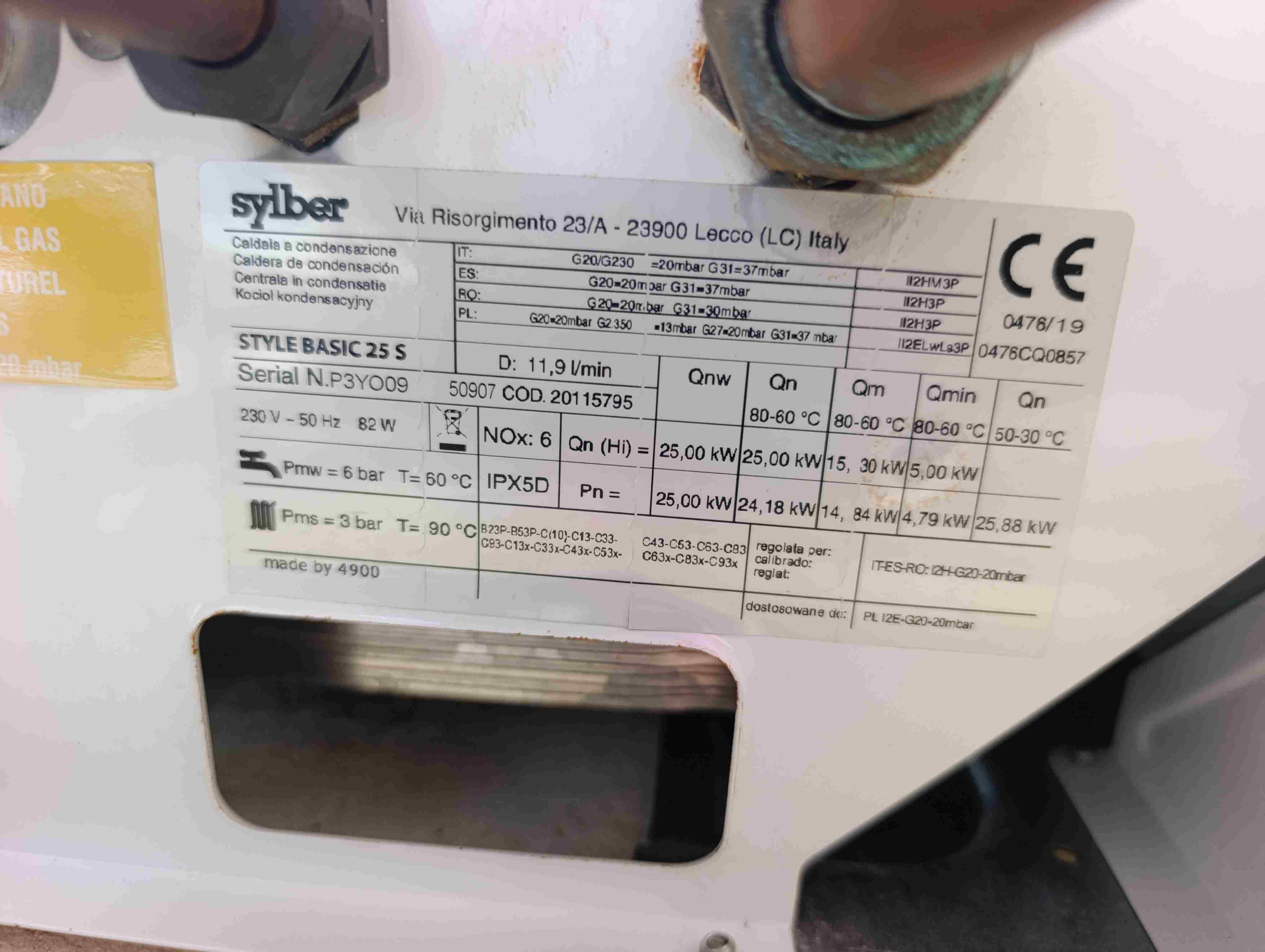

Gianpiero P. ha iniziato a seguire Sylber Style BASIC 25 S: perde acqua
Sylber Style BASIC 25 S: perde acqua
Gianpiero P. ha risposto a Enzo31 alla discussione in Guasti/Problemi Riscaldamento
Salve buongiorno. Anche io sono possessore della stessa caldaia, vale a dire una sylber basic 25s. Questa riscalda l'acqua di un boiler di 200 litri in una lavanderia dal quale le lavatrici prelevano acqua già calda. Sono un paio di settimane che spesso la trovo in blocco con pressione pari a zero. Quindi mi tocca riempirla e avviarla. La lavanderia è aperta da 7 anni, e prima non lo ha mai fatto. Come posso risolvere? Grazie. Allego etichetta caldaia. -
Configurazione Voltronic Aexpert 5000
pengluca ha risposto a pengluca alla discussione in Fotovoltaico
Ciao Alessio , non pensavo di scatenare un inferno per una semplice richiesta di configurazione e non di installazione o manutenzione, mi premuniro' di fare attenzione in futuro , pensavo fosse un forum di discussione , comunque niente di spaziale, il mio impianto è di questo tipo descritto ovunque su internet: https://amicofotovoltaico.com/cose-un-impianto-fotovoltaico-ibrido/ Non serve nessun impianto doppio, fa tutto l'inverter Grazie -
Cavo interrato in corto
Francesco Pisano ha risposto a Francesco Pisano alla discussione in Altro su impianti elettrici civili
La derivazione del cavo principale ( che era un 2x6 o 2x10 non ho ben capito) con i cavi che portano in casa, esterno e garage era fatto con un mammut e poi nastrato con nastro isolante e messo tutto in un pozzetto a terra vicino casa. Ora non é detto che al momento dopo questo lavoro mi posta spostare tanto da questo lavoro se non portare il cavo 16mm2. Perché con i corrugati che ho non so se riesco a portare il 16mm2 fino al primo quadro elettrico in casa e fare la derivazione con i magnetotermici per poi ripartire perchè i corrugati sono maledettamente piccoli. Quindi c'è il rischio che debba collegare il 16mm2 con i 3 cavi 2x6mm2 in un pozzetto. Se dovessi fare cosi cosa dovrei usare i morsetti a pressare? Potresti allegarmi una foto di questi connettori a pressare ? -
Configurazione Voltronic Aexpert 5000
pengluca ha risposto a pengluca alla discussione in Fotovoltaico
Vedo che non conosci questo tipo di impianto, malgrado tutte le spiegazioni date. Le batterie puoi anche scegliere di caricarle in estremis (vedi giornate invernali buie per maltempo) in orari con tariffe agevolate e riusare quella energia immagazzinata nella notte che altrimenti pagheresti di piu' dal fornitore o magari solo per non rimanere al buio in caso di blackout del fornitore. Ho comunque specificato che parliamo di 3kw quindi di tanto professionale non ce n'e' ... poi che mi devo studiare il manuale lo so gia' , ma se chiedo lumi a qualcuno che magari ci ha gia' smanettato magari quella particolare configurazione non e' chiara , i forum ci sono per questo non per eleggersi a fare i professori che tra l'altro mi fai capire che non conosci perche' se mi dici di disattivare una funzione che su un ibrido non c'e' , mi fai capire che sarai sicuramente professionale nei sistemi che manutieni tu, ma questo ti è sconosciuto . Continui a parlarmi di generatori che non c'entrano niente con questa installazione e per di piu' mi dici di riconfiguare un impianto per una richiesta iniziale molto semplice (rimango un po' perplesso dell'approccio che applichi nelle richieste ) Ti ripeto, se non hai da darmi supporto in merito non sentirti obbligato a farlo , io ho messo una richiesta senza pretese. Chi conosce questo inverter e conosce quella particolare configurazione e si sente senza obbligo di darmi un suo parere , ben accettata ed apprezzata, non mi serve lo scibile fotovoltaico per mettere un orario di prelievo di energia dal contatore in particolare orario. Grazie -
Lavatrice LG puzza
acquaman ha risposto a acquaman alla discussione in Lavatrici - Asciugabiancheria
Ma l'odore non c'era mai stato fino al mio intervento di pulizia del filtro. -
Alessio Menditto ha iniziato a seguire Configurazione Voltronic Aexpert 5000
Configurazione Voltronic Aexpert 5000
Alessio Menditto ha risposto a pengluca alla discussione in Fotovoltaico
Ma in realtà la situazione sarebbe semplice: doppie prese per ogni apparecchiatura, una alimentata dall Enel e una alimentata dall impianto offgrid. Non vedo altra soluzione per evitare l’impasse, se ci dici come faresti capiamo meglio. -
Configurazione Voltronic Aexpert 5000
Marco Fornaciari ha risposto a pengluca alla discussione in Fotovoltaico
Convinto tu del tuo impianto convinti tutti. Idem per la convenienza di ricaricare le batterie da rete. Dare energia al fornitore, contrato o non contratto è una scelta tua: puoi disabilitarlo. Quell'apparecchiatura che hai direi che è destinata ad un mercato diverso da quello abitualmente praticato dai professionisti, quindi ti devi studiare: - il suo manuale - l'elettrotecnica - come si mettono in parallelo i generatori di energia elettrica sulla rete di distribuzione, il FV dei fatto è un generatore - se del caso riconfigurare a livello HW l'impianto. Poi nei mesi scorsi sull'argomento FV ho postato, e anche altri hanno postato, diverse cose a riguardo del suo reale funzionamento e perché deve essere una scelta ponderata: cerca nel forum. -
Ciccio 27 ha iniziato a seguire Lavatrice LG puzza
Lavatrice LG puzza
Ciccio 27 ha risposto a acquaman alla discussione in Lavatrici - Asciugabiancheria
Abuso di detersivo liquido e basse temperature? Magari l'acqua in terra era schiuma... 🤷🏻♂️ -
Configurazione Voltronic Aexpert 5000
pengluca ha risposto a pengluca alla discussione in Fotovoltaico
Ciao Marco, a suo tempo chiesi proprio in enel e non mi diedero nessun vincolo all'installazione a meno che avessi poi rilasciato corrente verso il distributore , cosa che chiaramente non faccio anche perche' non ha proprio questa funzionalita' . Per correttezza indico il termine giusto che è impianto ibrido / Stand Alone (ho erroneamente messo ad isola perche' comunemente li chiamano tutti cosi' ma è sbagliato ma la mia era una richiesta piu' su un parametro del inverter non tanto sulla tecnologia ). Ti confermo che questi tipi di impianti non hanno questo tipo di vincolo ne' contrattuale ne' progettuale al di la' di come si chiamino propriamente. Io stavo chiedendo un dettaglio su un parametro di un inverter di marca e modello specificato, cosa c'entra il contratto e i termini tecnici non capisco.... Le batterie vanno in qualche modo ricaricate se vuoi usarle, le caricherai dal fotovoltaico , ma se ti trovi con giornate piovose che non ti danno oppotunita' ri riportarle al minimo di soglia , devi attingere dal distributore , almeno nel caso di questo tipo di impianto, pero' non volevo dilungarmi in particolari non attinenti alla richiesta, ho chiesto semplicemente se qualcuno conosce o ha mai lavorato con questo tipo di inverter e se sa dirmi come gestisce quei parametri , se per ogni richiesta bisogna ristudiare tutto l'impianto daccapo non ne usciamo . Grazie - Oggi
Livio Orsini ha iniziato a seguire Lavatrice LG puzza
Lavatrice LG puzza
Livio Orsini ha risposto a acquaman alla discussione in Lavatrici - Asciugabiancheria
Potrebbe essere la pompa che è danneggiata. Odore, puzzo, sono termini generici; per avere un'idea da dove deriva bisognerebbe sentirlo. Purtroppo si possono fare video e audio registrazioni, ma non registrazioni odorose.🤔 -
Caldaia Vaillant VCW i 280 E Problema accensione acs
adrobe ha risposto a Ricx alla discussione in Guasti/Problemi Riscaldamento
In riscaldamento è OK? Quando hai fatto la prova (di cui il video) hai controllato se i due micro della tre vie erano diseccitati e quello del commutatore eccitato? -
Cavo interrato in corto
Marco Fornaciari ha risposto a Francesco Pisano alla discussione in Altro su impianti elettrici civili
Il disegno che hai fatto te per la cassa a fine tubo sul muro è quello che va bene. Nei pozzetti che si possosno allagare mai giunte con morsetti, ma solo con connettori a pinzare, poi inseriti nelle muffole resinate: quindi se vuoi fare le giunte in quel punto metti una cassetta a muro di adeguate dimensioni. In cassetta all'aperto su linea principale mai mamutt o simili per conduttori della sezione che ti serve, ma morsetti a gabbia di derivazione unipolari , esempio questi https://products.cembre.com/it/spa/family/1737-z6 Per usare le muffole resinate bisogna anche essere esperti, specialmente delle condizioni di posa, temperatura è umidità sono di fondamentale importanza. Con un errore può essere necessario ristendere tutti i cavi elettrici, o/e ottenere una giunzione non conforme. Ma prima di agire, controlla anche l'altro tubo arancione, se anche lui è parte di un impianto elettrico è bene inserirlo nel pozzetto: magari con attenzione lo apri e il pozzetto la metti a cavallo. Controlla che non sia uno scarico di acque. Potrebbe essere per: telefono, citofono, ecc.. Scava attorno e fino alla prima giunta: se la giunta è incollata con tangit (dovresti vedere delle tracce di colla, forse rossa) quasi sicuramente è uno scarico. -
Lavatrice LG puzza
acquaman ha risposto a acquaman alla discussione in Lavatrici - Asciugabiancheria
Recente non nuova. Comunque per adesso funziona e non perde più non credo che l'assistenza gestisce anche l'odore del cestello. -
FAVOLA58 ha iniziato a seguire Parere su preventivo impianto fotovoltaico con accumulo.
Configurazione Voltronic Aexpert 5000
Marco Fornaciari ha risposto a pengluca alla discussione in Fotovoltaico
Di quella configurazione non sono in grado di darti suggerimenti dato che le apparecchiature non le conosco. Ma ripeto, per norma un off grid, o a isola che dir si voglia, non è collegato a nessuna rete di distibuzione. Essere collegati a un distributore, che è il tuo caso, e non cedere energia a nessuno è un concetto tecnico diverso ed è una questione contrattuale da riportare nella configurazione dell'impianto e delle apparecchiatre presenti; si chiama immissione zero, ed è vincolata all'accettazione da parte del distributore locale. E gli impianti a isola sono concessi in casi ben precisi e normati, che comprendono anche altre evidenze prevalenti rispetto alla parte elettrica: di fatto al 99,99% è vietato.** Quindi se vuoi spiegazioni da chi conosce quelle apparecchiature (e anche altre), permettimi, ma devi specificare esattamente qual'è il tuo contratto: ri/leggilo e riporta i termini tecnici riportati. Stai facendo confusione: tra publicità, norme, termini tecnici ben precisi e pure funzionamento degli impianti elettrici in genere, che in ogni caso non prossono prescindere dall'elettrotecnica. In ogni caso a batterie cariche sono loro ad alimentare il tuo impianto (ma per ragioni tecniche non è detto al 100%, anzi), e magari pure quello di altri utenti collegati sulla stessa rete BT di zona. In ogni caso caricare le batterie non ha proprio nessun senso (salvo siano batterie di sola emergenza): dal sole ho energia gratis, caricare le batterie da rete l'energia la pago. ** Caso completamente diverso sono i generatori, o altre fonti di energia, di emergenza, ma anche qui le norme applicabili sono ben precise e puntuali. Poi c'è la cogenerazione, ma si è sempre in presenza di norme specifiche. -
fisica ha iniziato a seguire Lavatrice LG puzza
ma se è così recente, non converrebbe sentire innanzitutto il cat in garanzia?
acquaman ha iniziato a seguire Lavatrice LG puzza
Buongiorno, ho una lavatrice LG abbastanza recente, slim, di quelle fighe con il motore senza cinghi, pagata un botto perchè mi sono fatto abbindolare dal venditore che venerdi dopo un lavaggio abbiamo trovato un po' di acqua sul pavimento. Per scrupolo e come primo step ho pulito il filtro, era pulito, ma sul fondo ho trovato della sabbietta nera, un pò grossolana, dall'aspetto sembrava macinato delle tenute per pompe in graffite. Comunque ho rimontato tutto e alla sera la mia compagna ha fatti una lavatrice, non c'è stata perdite di acqua ma dal cestello ha cominciato ad uscire un forte odore. andrò a prendere uno di quei prodotti per la pulizia della lavatrice, ma mi domando ci può essere un nesso tra la pulizia del filtro e l'odore che si e creato? Idee su cosa potrebbe essere quella sabbiolina nera? Ciao grazie
Apertura immediata porta condominiale
Utente87 ha risposto a Utente87 alla discussione in Citofoni, videocitofoni e intercomunicanti
Funziona tutto ! Basta installare il rele schenider che ho scritto sopra e impostare la funzione H ovvero temporizza la messa sotto tensione di una carica Z A1 colleghi lo 0 e su a A2 il 12 del citofono lo stesso filo lo si porta sul comune del rele ovvero il 15 nel mio caso e il 18 l’uscita verso il carico . -
Configurazione Voltronic Aexpert 5000
pengluca ha risposto a pengluca alla discussione in Fotovoltaico
Ciao Marco, per impianto ad isola, comunemente (ed erroneamente ) chiamato anche off grid, puo' essere collegato alla rete enel ma non immette energia da lui prodotta. Semplicemente quando si trova a corto di produzione dai pannelli , attinge l'energia necessaria per i consumi domestici e per la ricarica delle batterie. Non so se puoi darmi un parere sulla configurazione che chiedevo . Grazie -
gio.simo ha aderito alla comunità
MasP ha aderito alla comunità
giorgiopitone ha aderito alla comunità
consigli installazione solare termico heat pipe
twinsen ha inserito una discussione in Solare termico
Buongiorno, sto installando un impianto solare termico a circolazione naturale, del tipo heat pipe, e vorrei un parere sul collegamento idraulico che ho intenzione di realizzare. Ho pensato di collegare l’ingresso dell’acqua fredda alla valvola miscelatrice termostatica e, da questa, all’ingresso dell’acqua fredda del boiler. L’uscita dell’acqua calda del boiler verrebbe collegata alla valvola miscelatrice, la cui uscita alimenterebbe l’impianto idrico domestico. Vorrei sapere se, oltre alla valvola di sicurezza installata nella parte superiore del boiler, sia necessario prevedere anche un vaso di espansione oppure se la sola valvola di sicurezza sia sufficiente. Inoltre, per il collegamento dell’uscita dell’acqua calda, è possibile utilizzare un tubo multistrato oppure è preferibile impiegare un tubo di rame, considerando le temperature che può raggiungere l’acqua in un impianto solare termico? Ringrazio anticipatamente chi potrà darmi dei consigli. -
Caldaia Vaillant ecoTEC exclusive - Accensione periodica
giorgio17 ha risposto a piemo_ alla discussione in Componenti Riscaldamento
Se dici in che zona è la caldaia e che termostato hai e come è impostato forse possiamo aiutarti.Potrebbe essere la protezione antigelo. -
giacinto.giovacchini ha aderito alla comunità
consiglio su produzione acqua calda sanitaria con fotovoltaico
Alessio Menditto ha risposto a sardic alla discussione in Fotovoltaico
Favola grazie del contributo, se hai dubbi curiosità o vuoi condividere le tue esperienze apri pure una tua nuova discussione. -
consiglio su produzione acqua calda sanitaria con fotovoltaico
FAVOLA58 ha risposto a sardic alla discussione in Fotovoltaico
Impianto 9 kw 20 di accumulo ho comprato un ariston ibrido a pompa dicalore 100 litri -
consiglio su produzione acqua calda sanitaria con fotovoltaico
FAVOLA58 ha risposto a sardic alla discussione in Fotovoltaico
Io ho un fotovoltaico 9 kw con 20 di accumulo ho tolto completamente il gas per l'acqua sanitaria ho acquistato un lydos hibrido a pompa di calore 100 liyri W -
consiglio su produzione acqua calda sanitaria con fotovoltaico
FAVOLA58 ha risposto a sardic alla discussione in Fotovoltaico
W -
piemo_ ha iniziato a seguire Caldaia Vaillant ecoTEC exclusive - Accensione periodica
Caldaia Vaillant ecoTEC exclusive - Accensione periodica
piemo_ ha inserito una discussione in Componenti Riscaldamento
Buongiorno, qualche mese fa ho acquistato casa e l'attuale caldaia è quella in oggetto. ACS e riscaldamento funzionano correttamente ma, nel weekend, verificando che il riscaldamento funzionasse correttamente mi sono accordo che, con riscaldamento spento, periodicamente la caldaia mette in servizio il bruciatore (credo al minimo) come per mantenere l'acqua dell'impianto di riscaldamento in temperatura (attualmente impostata a 60°C). Sul display è sempre presente il simbolo del termosifone (fisso non lampeggiante). Dal manuale, che l'ex proprietario mi ha lasciato, non trovo il modo di disattivare questa funzione. Attualmente la configurazione è la seguente: - Temp. riscaldamento: 60°C; - Modalità comfort: disattivata; - Modalità IQ "Risparmio energetico": attivata. Grazie per l'aiuto.
