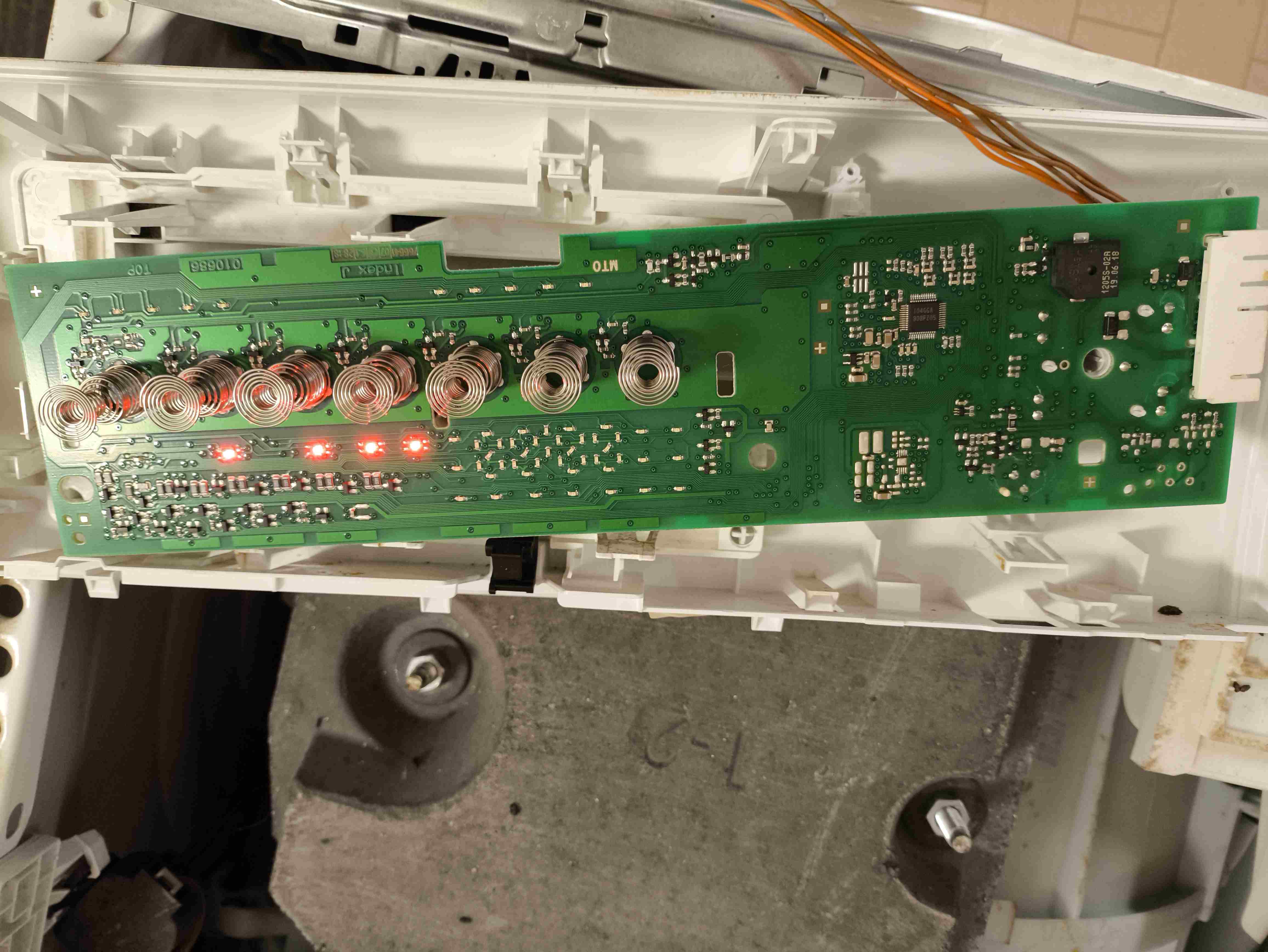

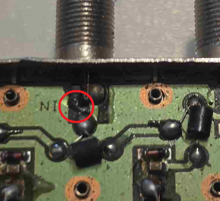

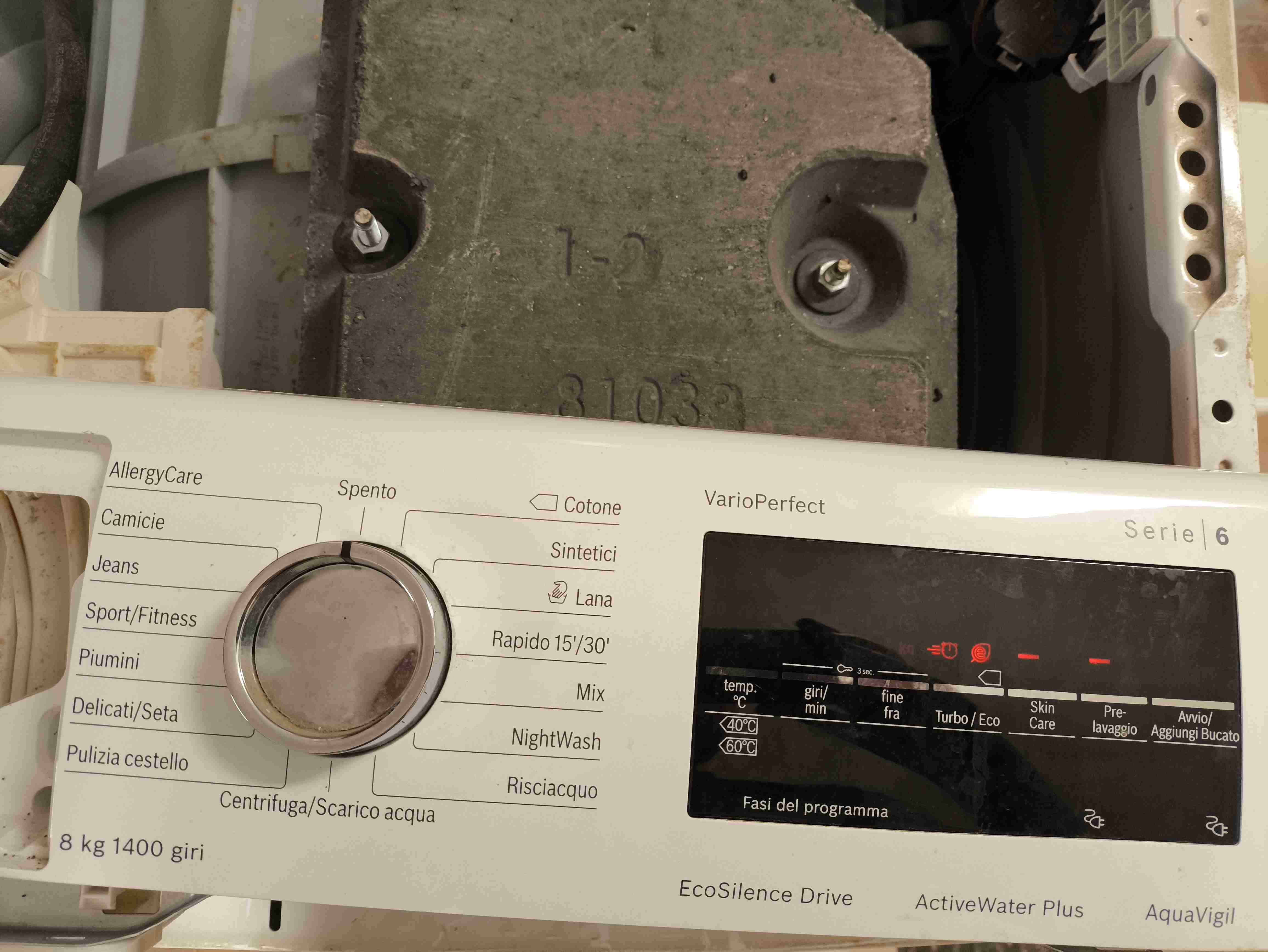

Problema lavatrice Bosch Serie 6, resta accesa anche su "Spento"
Borlx ha risposto a Borlx alla discussione in Lavatrici - Asciugabiancheria
Scusate, spero che adesso le foto si vedano. Il rumore era di tipo meccanico, purtroppo non ho una descrizione accurata. Grazie -
Problema lavatrice Bosch Serie 6, resta accesa anche su "Spento"
UABC80 ha risposto a Borlx alla discussione in Lavatrici - Asciugabiancheria
Le immagini non sono visualizzabili senza accedere a Google. Che tipo di rumore ha fatto prima di bloccarsi? -
ahmedkorashi ha aderito alla comunità
- Oggi
Inoltre vedo il polo centrale del connettore di ingresso non saldato, e questo spiega il valore infinito ottenuto con il prova diodi. Ti credo che non funzionava niente. Questa è la "qualità" cinese.🤣
Componente sconosciuto su scheda relè per domotica
Ctec ha risposto a aspide alla discussione in Componenti elettronici ed equivalenze
Ovviamente, la prova la devi fare con il componente dissaldato. Come diodo mi pare strano, quei condensatori quando si guastano vanno in cortocircuito. La bruciatura della pista (non riesco ad ingrandire la foto) è dovuta a un sovraccarico di corrente, che potrebbe essere anche causato da una violenta sovratensione (e bruciatura del condensatore). E' un condensatore di filtraggio, per cui anche senza (per esempio per provare che non ci sia altro) il circuito deve andare. Peggiorerà solo l'immunità dai disturbi indotti. -
E' la scatola metallica che fa da massa comune per tutti i connettori. Non so se è un problema di foto, ma mi sembra di vedere qualcosa di anomalo: Puoi fare una foto ben nitida e illuminata della parte cerchiata in rosso?
Perchè si comporta così un orologio sportivo? Cosa fare?
NovellinoXX ha risposto a BEnrico7 alla discussione in Elettronica generica
Per tentare, guarda prima questo video, per avere almeno idea di cosa ti troverai ad affrontare. Se riesci ad aprirlo, la prima cosa da testare è la batteria, se ancora efficiente. Escluso un problema alla batteria, credo che, come già detto da piergius, sia entrato umidità all'interno. Se non si notano segni di ossidazione sul PCB principale, prova a soffiare con un phon a temperatura non troppo alta e vedi se le cose migliorano. Fai questo, poi ci risentiamo. -
Perchè si comporta così un orologio sportivo? Cosa fare?
Livio Orsini ha risposto a BEnrico7 alla discussione in Elettronica generica
Anni fa, anzi decenni fa, quando vista ed agilità delle dita erano ancora ottimali, tentai una riparazione di uno smart watch (comprato ad Honk Kong). Il risultato è che ho ancora la scatoletta con dentro l'orologio smontato. -
Impianto DTT su due piani
GattoMontanaro ha risposto a GattoMontanaro alla discussione in Impianti TV
Il palo non è provvisto di messa a terra, ma da come ho capito possiamo farne a meno. Comunque la villetta ha la messa a terra PE, ma forse tu intendevi che la messa a terra dell'impianto Tv andrebbe separato da quello tradizionale, se non ho capito male. Ma immagino che la maggior parte degli impianti tv non abbiano nessuna messa a terra. Grazie per la spiegazione - Ieri
arnus961 ha aderito alla comunità
Da valore infinito, si l'ho aperto per vedere , posto la foto, secondo me dove ci sono le piazzole di rame manca la saldatura in questo modo solo il polo caldo e' collegato che dite ?
Eventuale acquisto lavatrice Hyundai
Ganimede77 ha risposto a Hirotome alla discussione in Lavatrici - Asciugabiancheria
Che hanno che va? Non amo le carica dall'alto slim, anche se potenzialmente potrebbero essere la miglior meccanica, sono ormai realizzate, negli ultimi anni, piuttosto male. Non dirmi che sei anche tu uno di quelli che fa prevalentemente cicli brevi, basse temperature e detersivo liquido o magari usa intrugli al posto del detersivo e liscive di acido citrico e/o aceto al posto dell'ammorbidente. Alla data non mi risulta che hyundai abbia a catalogo una carica dall'alto slim -
Da valore infinito
Eventuale acquisto lavatrice Hyundai
Ganimede77 ha risposto a Hirotome alla discussione in Lavatrici - Asciugabiancheria
gli elettrodomestici Hyundai (compreso il tuo frigorifero) si collocano nella fascia bassa. Non significa che non funzionano, significa che non hanno materiali pregiati e durevoli, non incorporano le ultime tecnologie o non sono campioni di risparmio energetico. Visto il prezzo medio, a volte, sono dei piccoli miracoli. Considera che se il top delle lavatrici, Miele ad esempio, ha una qualità di lavaggio con punteggio 100, la lavatrice più economica laverà con un punteggio 97. L'economica avrà un ciclo di vita 7-8 anni mentre la Miele magari 20, la Miele avrà un sistema di dosaggio automatico del detersivo e ammorbidente, l'economica no. La Miele avrà i ricambi garantiti per 20 anni ma li troverai ancora dopo 40, l'economica, finita la produzione del modello specifico avrai magari al massimo 3-5 anni per avere i ricambi, ecc. Ognuno fa i suoi conti. -
Ciao foscolippo, Non so se ho capito bene il tuo quesito, ma la maniglia per lo sblocco può essere girata in qualsiasi posizione si trovi l'anta, che sia tutta chiusa, tutta aperto o a metà corsa, non cambia nulla. E allo stesso modo puoi girarla in qualsiasi posizione per ribloccare nuovamente il portone. Non ho ben presente com'è fatto di preciso, comunque prova a vedere se il pistoncino che dovrebbe uscire dal gruppo riduttore, entra ed esce quando giri la maniglia (vedi freccia arancione), altrimenti spruzza un po' di grasso spray all'interno del pistoncino e sollecitalo manualmente in modo che si sblocchi, magari c'è solo un po' di ossido o altro impedimento Altrimenti posta un paio di foto, o meglio ancora un video che ci capiamo meglio.
già...
Nel senso che il finecorsa di chiusura (contatto COM-NC), andrà collegato appunto al contrario di quello di apertura, cioè tra il filo del condensatore e il morsetto V. Attenzione però, non so se il tuo motore abbia lo stesso senso di marcia di quello dello schema, potrebbe essere necessario invertire i fili nella centrale sui morsetti U-V e X-Y. Se non hai fretta, sabato o domenica che ho più tempo (forse 😁) Ciao prego
E la verifica con il tester in prova-diodi?
Supporto su prodotto per sostituzione Seko 603
ROBY 73 ha risposto a cris95 alla discussione in Citofoni, videocitofoni e intercomunicanti
Ciao cris95, Puoi vedere un qualsiasi citofono 4+n cosiddetto "universale" con chiamata in Corrente Alternata, come ad esempio il Vimar 887U; l'Urmet 1130/16 o 1133/15 o il più nuovo 1144/15; il Comelit 2703U o G104A; oppure il Farfisa EX320R, poi puoi vedere anche il Tegui T-71U, oppure il Master VXPH410, oppure se lo volessi anche tutto nero, puoi vedere il Cyfral 5902768850796 oppure nero e grigio, basta che lo cerchi su Amazon. Scegline uno e poi se non riesci a "trovarti" con le tabelle che sono allegate al nuovo citofono, vediamo come fare i collegamenti, però posta una foto dei collegamenti sui morsetti 6-1-2 in basso a sinistra che dalla foto attuale sono coperti dai fili marrone, bianco, grigio -
Dai, partito! Preso dallo sconforto ho rifatto saldature ovunque e pulito bene con alcool isopropilico e boh... la foto non rende e la geometria è da tarare ma l'immagine è nitidissima! Grazie Riccardo, soprattutto per l'EAT! Davvero un'emozione, questo tv sicuramente si era guastato e non era mai stato riparato dagli anni 60. E dopo così tanto tempo vederlo rivivere è davvero splendido! Alla prossima avventura ;)
Siera SI54T005 A-01 manca EAT
Riccardo Ottaviucci ha risposto a frapenas alla discussione in Philips - Phonola
no,se c'era si vedeva. Fai la prova,con attenzione alla scossa molto dolorosa dell'eat, della ventosa sulla gabbia,quindi tensione continua. La scintilla deve essere sottile,lunga e anche ramificata come un fulmine. Se l'immagine è dilatata e scura l'eat è bassa,non c'è santo che tenga.Chi vuoi che attiri gli elettroni dal catodo allo schermo se la tensione acceleratrice non è quella giusta? Non ricordavo i pin della DY87, ero convinto fossero i classici 4 e 5 delle noval Con questi post sto tornando indietro di 50 anni quando ero ancora studente di ingegneria e dovevo lavorare per mantenermi agli studi (O.T.) -
Sarà il partitore fasullo; se quell'altro nuovo funziona lascialo montato e tutto apposto. Ma per curiosità quello che non funziona io lo aprirei per capire cosa c'è dentro. Una volta un affare cinese a 4 uscite che doveva essere un partitore, a casa di una cliente, mi faceva squadrettare le tv, aggeggio comprato da loro, naturalmente. Metto un mio partitore e tutto ok. Quello guasto me lo porto a casa e per curiosità lo smonto; aveva tutte le uscite saldate con l'ingresso....... Era come fosse un collegamento di fili elettrici, senza bobine..diodi..o altro.
Borlx ha iniziato a seguire Problema lavatrice Bosch Serie 6, resta accesa anche su "Spento"
Problema lavatrice Bosch Serie 6, resta accesa anche su "Spento"
Borlx ha inserito una discussione in Lavatrici - Asciugabiancheria
Ciao a tutti, vi chiedo aiuto per la lavatrice di mia mamma, oggi, mentre impostava il programma di lavaggio, ha sentito un rumore e la lavatrice si è freezata, come da foto, con 4 spie accese e nessun messaggio di errore. La cosa che a me pare molto strana è che anche girando il selettore su "Spento" la situazione non cambia. La scheda elettronica ad occhio non mostra segni di bruciature. Qualcuno può darmi qualche consiglio da darmi? Grazie Visualizza anteprima allegato 1000073071.jpgVisualizza anteprima allegato 1000073071.jpg Visualizza anteprima allegato 1000073072.jpgVisualizza anteprima allegato 1000073072.jpg 1000073072.jpg 3.8 MB 1000073071.jpg 3.6 MB -
Mitan è un'azienda italiana di alta qualità; adesso è stata assorbita dalla Emme Esse con la quale condivide credo solo il reparto antenne, mentre elettronica e distribuzione ha una sua linea di produzione. Per quanto riguarda la messa a terra sul palo dell'antenna; non è un parafulmine, ma serve ad eventuale protezione da contatti diretti. Se c'è si puo' usare, se non c'è nello stabile fa nulla. Casomai andrebbe messa a terra la calza del cavo che arriva dall'antenna, e per farlo serve un apposito ponticello con dei connettori F femmina-femmina, è una barretta metallica con morsetto per la terra e connettori F arrivo antenna. Serve per scaricare eventuali tensioni dirette o indirette, tipo quelle che a volte escono dal connettore attacco antenna retro tv; sai che belle sberle certe volte si prendono in gosse distribuzioni condominiali? Il centralino non protegge nulla, perchè se una sovratensione entra dal cavo antenna il centralino tramite la calza la puo' fare passare ugualmente verso la tv. Semmai puoi mettere un spd in testa sul sottotetto ma che sia messo a terra; non ferma eventuali fulmini ma limita la sovratensione. Un impianto di messa a terra serio per un edificio andrebbe progettato da un professionista dopo avere prima valutato se l'abitazione rientra in determinati fattori di rischio; e comunque costa molto, è una gabbia di Faraday con picchetti perimetrali.
Grazie snipermosin x la spiegazione, aggiorno ho eseguito la prova qui a casa mia, dove ho fatto l'impianto e' a casa di mia figlia, inserendo lo splitter non si vede neanche qua' , nel frattempo avevo ordinato quello qui nell'immagine che ho postato , provato e la tv si vede, resta ancora la prova sul posto,se l'esito e' uguale allora e' fuori uso ,a pensare che avevo misurato con il tester le uscite e dava 13 Vcc.
Alcune osservazioni su quanto emerso: Beh anche uno splitter Unicable lo è, nel senso che essendo "passivo" divide il segnale RF senza amplificarlo (lo attenua e basta, per forza di cose). Ma probabilmente per l'AI "passivo" e "attivo" sono concetti di altro tipo, non so... Ci può stare, anche se io l'avrei spiegato in un altro modo, ma va bene così: a volte troppi dettagli tecnici mandano in confusione i non addetti ai lavori. A esser sincero, però, di splitter per banda TV+SAT con queste caratteristiche io non ne ho mai visti.
Tempi di liquidazione GSE e gestione energia in eccesso — la vostra esperienza reale?
yunes ha inserito una discussione in Fotovoltaico
Buongiorno a tutti, mi chiamo Yunes, vengo dalla provincia di Treviso, e sto facendo una ricerca universitaria nell'ambito delle energie rinnovabili. Vedendo quanto questa community sia attiva proprio sui temi elettrici e installazioni, vorrei capire come vi trovate con il GSE pagamenti e scambio sul posto, mi piacerebbe raccogliere qualche testimonianza diretta: come vivete oggi i tempi di liquidazione da parte del GSE? E come gestite l'energia prodotta in eccesso rispetto ai vostri consumi? Ho preparato anche un breve questionario anonimo (3-4 minuti, nessun account richiesto), se preferite rispondere in forma più strutturata: https://forms.gle/Pn1ybmn1i42Ps2Wg9 Ma sono ben felice di leggere anche solo due righe qui sotto sulla vostra esperienza — sto cercando di capire la realtà vissuta da chi ha già un impianto, non di vendere nulla. Grazie in anticipo a chi vorrà darmi una mano 🧑🎓
