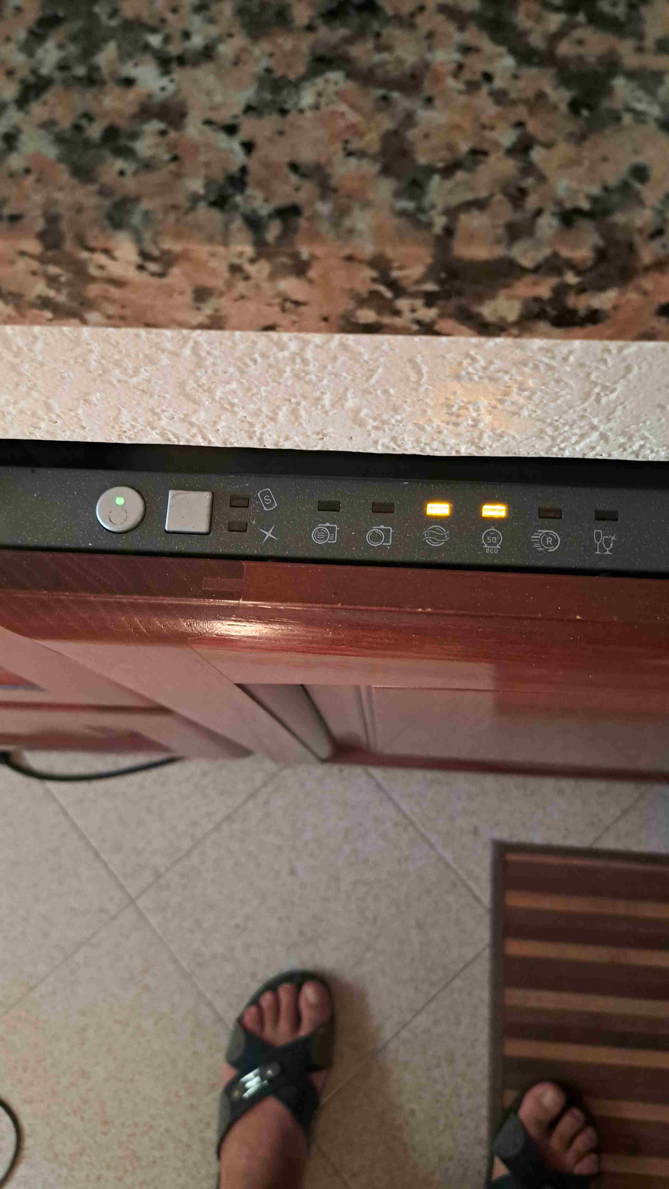

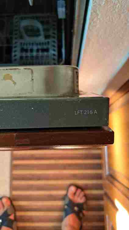

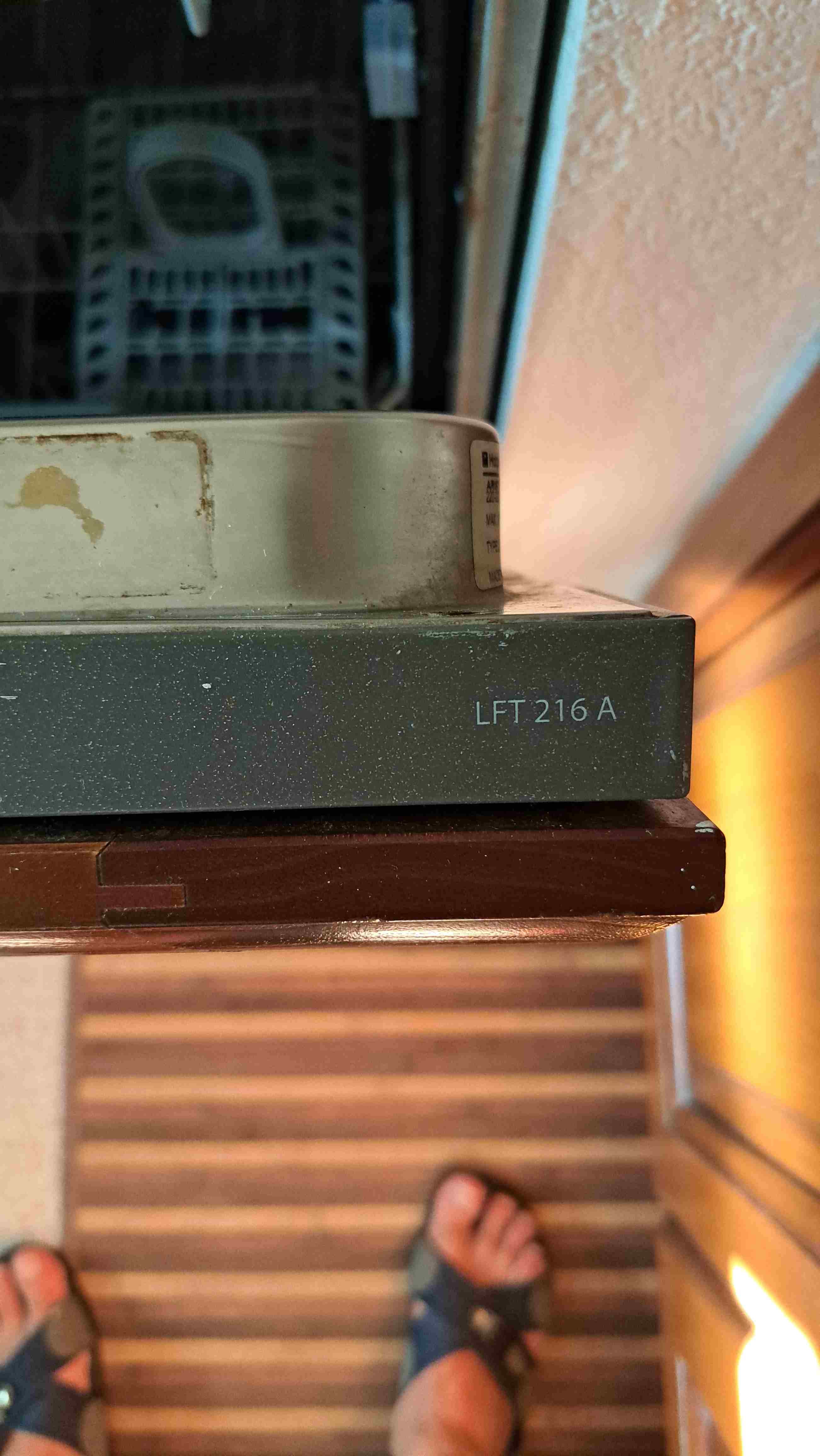

  1. Nell'ultima ora
  2. giorgio17
    Info su Bosch CT200
    Per esperienza le sonde esterne per funzionare come da consigli di ogni marca di caldaie deve farti risparmiare. Per risparmiare il riscaldamento deve funzionare al risparmio. Per funzionare al risparmio la temperatura di mandata se non intervieni a modificarla di default risulta bassina. Per farti un esempio se fuori hai 20 gradi e dentro casa hai 18 gradi la temperatura di mandata è molto bassa e se hai i radiatori non ti riscaldi. Se modifichi la curva climatica per avere temperature più alte in mandata il risparmio va a quel paese. In più con sbalzi di temperatura che abbiamo di questi tempi non avrai mai in casa la temperatura ideale. Meglio mettere temperatura mandata caldaia fissa e lavorare con i termostati. Per farti un esempio alcuni anni fa in febbraio per una settimana temperature diurne sopra i 21 gradi e di notte 5 gradi e in casa 18.Abbiamo fatto le corse per i condomini per mettere riscaldamento in manuale.
  3. Cipriani Stefano
    Ariston Hotpoint LFT 216A
    Salve ho riscontrato il seguente problema, a spina inserita, ovviamente, il tasto di accensione non dà segni di vita ma dopo pochi secondi emette un bip e lampeggiano le 2 spie. Ho smontato i pannelli per vedere se ci fossero problemi di sfiammate ma nulla di tutto ciò. Dove passa l'acqua è tutto pulito. Grazie per l'aiuto
  4. Bruno1970
    CLONAZIONE RADIO COMANDO PER ASCENSORE
    Buonasera vorrei duplicare il radiocomando dell'ascensore, sapete indicarmi se è fattibile e consigliare un modello da acquistare per la duplicazione' Grazie
  5. Buonasera a tutti, ho bisogno di un aiuto se possibile attualmente ho un sistema di apertura porta da remoto, che funziona tramite una scheda telefonica installata su una scatoletta modello RTU5024 vorrei sostituire la scatoletta con un interruttore wifi modello smart. ma non so come collegare il nuovo interruttore, allego lo schema attuale. Grazie per l'aiuto che vorrete darmi
  6. Bruno1970
    Attuatore pistone apertura porta
    Buonasera a tutti, ho bisogno di un aiuto se possibile attualmente ho un sistema di apertura porta da remoto, che funziona tramite una scheda telefonica installata su una scatoletta modello RTU5024 vorrei sostituire la scatoletta con un interruttore wifi modello smart. ma non so come collegare il nuovo interruttore, allego lo schema attuale. Grazie per l'aiuto che vorrete darmi
  7. Oggi
  8. Ciao si volevo dire BFT 😉 Adesso guardo meglio Roger e BFT, e al massimo vedo se applicare (e come) dei fermi laterali. Oggi è venuto il fabbro e riprendere le misure ed il suggeriemnto è stato quello di sentire il posatore delle bettonelle se riesce ad abbassare di 2-3 cm il pavimento nel raggio delle ante così da "rubare" un paio di cm dal pavimento, poi vediamo di "rubare" un altro paio di cm posizionano il cancello ad 1cm da terra da aperto (al posto dei classici 3cm). così riusciamo a recuperare quei 5cm che mi permetterebbero di avere una chiusura corretta con un fermo di 5cm di altezza. Grazie 1000 e vi tengo aggioranti, sopratutto sulla motorizzazione scelta. Filippo
  9. alpic
    Info su Bosch CT200
    Aldilà dell'impraticabilità dell'installazione nel mio caso, perchè la sonda è problematica?
  10. mc1988
    Corrente Costante per Elettrolisi Dermatologica
    Certo Livio, ma la ragazza che va a depilarsi, o (peggio) il paziente che va a farsi asportare una lesione cutanea, non ha (e non deve avere) alcuna nozione di elettronica o di elettrotecnica, ma ha il diritto di pretendere l'utilizzo di apparecchiature certificate e rispondenti alle normative. Se invece parliamo di utilizzo domestico (privato) allora la faccenda è diversa.
  11. Dumah Brazorf
    Cerco firmware ripristino Hitachi 32HE4101 - codice 8527224 000426 - telaio 17MB211S
    c'era un tizio inglese su ebay che confeziona il firmware dandogli i codici della scheda e del pannello lcd della tv. https://www.ebay.it/itm/167179791564
  12. Kriminal73
    Lavastoviglie Ariston HIO 3C23 WF perdita di grasso dall'anteriore
    Ho fatto un giro di cura lavastoviglie e una pulizia approfondita sul retro del pannello di legno e sul fondo della lavastoviglie, dopo queste operazioni il problema non si è ripresentato. Appena si ripresenta cercherò di sentire l'odore della goccia. Grazie.
  13. giugn76
    Chiavi magnetiche Faac
    Ciao,se parliamo di schede datate, quelle rettangolari hai nell’impianto oltre la magnetic card un decoder ds con i dip switch e il lettore esterno Digicard. Se cambi il lettore non devi fare nulla Se cambi il decoder devi mettere gli switch uguali al vecchio
  14. Sidney961
    PRMC42401 Gruppo Trasformatore Nice
    Sono certo che non è stato un fulmine ma dell'acqua che è entrata non so da dove.i mosfet li tolgo tutti e tre? Li ho misurati ma non vedo nessun corto tra i due piedini esterni. Ho visto che eventualmente la mca2 la vendono solo all'estero perchè la nice dice che è stata sostituita dalla Mca2R10. So che rompo le balle ma cercavo di risparmiare i 200€ e passa della scheda che ho già sostituito 2 anni fa.
  15. No nessun lavoro sull'alimentazione , non c'è una spina ma interruttore quindi la polarità non si opuo essere invertita. Al massimo ho lavorato sull'impianto idraulico e puo essre che qualche vecchia incrostazione sia andata in giro per i tubi, puo essere l'origine del problema ? La camera l'ho già aperta , dall'apertura del rubinetto acqua partono le scintille dell'elettrodo e si accende fuoco(l'elttrodo scintilla ancora), le scintille durano 3 secondi e poi ancora 2 secondi con solo fuoco e poi si spegne, ripete il ciclo 3 volte e poi segnala errore. La fiamma è stabile e l'acqua ha sufficientemente pressione I 3 cicli e i tempi sembrano fissi quindi suppongo sia la procedura programmata nella scheda. Ho già provato a pulire elettrodo ma niente è cambiato
  16. Salve. Ho il televisore che è in un loop infinito. Vorrei provare a reinstallareilfirmware. Se qualcuno gentilmente me lo passa gli sarei grato. Grazie.
  17. Livio Orsini
    Corrente Costante per Elettrolisi Dermatologica
    Si tratta di un circuito assolutamente sicuro, dato che l'alimentazione prevista è una batteria da 9V non può causare danno alcuno, nemmeno in teoria. Quaado verifichi la caricha di una batteria, poggiando gli elettrodi sulla lingua, assorbi una corrente elettrica ben maggiore. Sul mercato sono liberamente in vendita apparecchi di fabbricazione cinese, ben più potenzialmente pericolosi, come elettrostimolatori, oppure apparecchi per magneto terapia, terapia RF, che di certificato non hanno proprio niente. Questi si possono essere potenzialmente pericolosi.
  18. Livio Orsini
    Corrente Costante per Elettrolisi Dermatologica
    Questo è lo schema della versione minimale del generatore costante. Ho gia previsto anche il pulsante che attiva la generazione di corrente. Gli elettrodi deno essere connessi ai due morsetti.
  19. Apri la camera stagna e vedi se si accende tutto il bruciatore Prima del blocco o se anche dopo l’accensione il piezo continua a scintillare . hai fatto lavori sull’impianto elettrico o inavvertitamente hai girato la spina di alimentazione?
  20. mc1988
    Corrente Costante per Elettrolisi Dermatologica
    Una domanda Robdematt, come penseresti di poter (lecitamente) utilizzare su pazienti in carne ed ossa un'apparecchiatura elettromedicale autoprogettata ed autocostruita?
  21. Grazie per la risposta, è alimentato con tensione di rete ed è a camera stagna con tiraggio forzato.
  22. Alimentazione a batteria o tensione di rete , in caso di flusso forzato ?
  23. Grazie mille allora proveremo con un pulitore e successiva asciugatura lenta. Se proprio non si sistema vedremo con questo encoder ma mi rivolgerò a qualcuno di esperto.
  24. syswin
    Corrente Costante per Elettrolisi Dermatologica
    Per correnti cosi basse si utilizzano negli amplificatori differenziali, schema semplicissimo, con un transistor qualche resistenza e qualche diodo.
  25. Buongiorno, visto che in materia non me la cavo benissimo vorrei chiedere indicazioni e consigli per collegare elettricamente il condizionatore di camera di mia mamma. Per riassumere a fine Luglio con 42 gradi, con mia mamma in condizioni precarie, pregando in aramaico sono riuscito a far venire l’idraulico di mia conoscenza, a cui di solito do una mano per il montaggio e cosa varie, per l’installazione di un condizionatore 9000btu. Lui mi ha montato l’unità esterna e interna facendo un collegamento elettrico volante visto che vicino non c’era nessuna presa elettrica, quindi per capirsi ha passato i cavi dallo split dentro all’unità esterna e poi (non essendovi prese esterne) ho ribucato dentro e con una prolunga sono arrivato ad una presa interna attaccando proprio la spina nella presa. Adesso che c’è un poco più di calma e non lo accende più vorrei fare un lavoro decente e quindi mettere una canalina, far passare il filo lungo il muro e risbucare alla fine dentro la scatola delle prese forando dall’interno proprio la scatola e ricollegandomi al filo che viene dalla unità esterna. Soprattutto vorrei sapere se trattandosi di un filo che non arriva direttamente al punto dove entra dentro per alimentarsi , si possa tranquillamente fare giunte oppure sia più opportuno cambiare e mettere un filo completamente nuovo(in quel caso dovrei vedere se sono in grado di levare e rimettere fili da unità esterna) e poi se si possa tranquillamente giuntare i fili dentro la scatola delle prese interne o sia necessario mettere un qualcosa esterno per regola d’arte. Grazie per adesso
  26. giorgio17
    componenti scheda condizionatore
    Se ti sei offeso chiedo scusa,quello che ho detto è che purtroppo le schede elettroniche andrebbero riparate da un centro certificato e da quel che dici non si sa neanche se il problema è sulla scheda.Da questo viene da pensare che sia l'elettricista e sia l'idraulico non siano in grado di sapere dove sta il problema e se siano certificati FGAS.Volevo dire solo questo.
  27. giorgio17
    Info su Bosch CT200
    Se accetti il consiglio:lascia perdere la sonda esterna,sono solo problemi.
  1. Carica più attività
