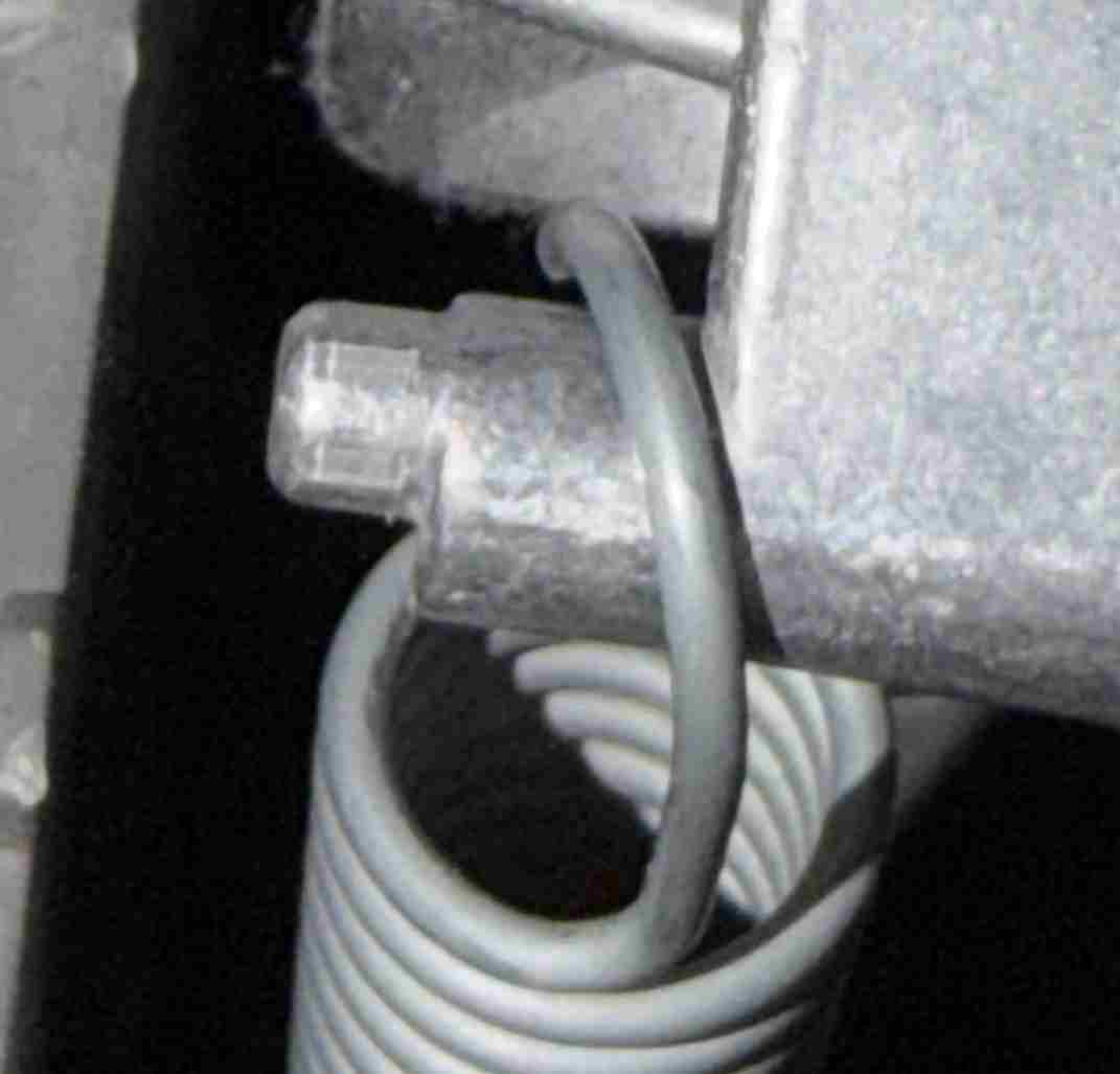

Stefano Dalmo ha iniziato a seguire Cestello non gira Electrolux RDH3676GDE
Cestello non gira Electrolux RDH3676GDE
Stefano Dalmo ha risposto a phantomfruitz alla discussione in Lavatrici - Asciugabiancheria
Friggitrice ad aria Elettrolux no ventola, no resistenza
ALLUMY ha risposto a walter longo alla discussione in Piccoli elettrodomestici
Ok, non sembrano esserci danni visibili, adesso seguendo le piste e i fili della piattina, riesci a vedere se escono le tensioni che abilitano relè e triac? EDIT: forse ho visto qualcosa di strano, controlla se sono saldati tutti bene i piedini degli integrati, o nel dubbio dà loro una ripassata. -
Consiglio quadro appartamento
ROBY 73 ha risposto a Domenico99 alla discussione in Altro su impianti elettrici civili
Ok, meglio così allora. Sì, ci sono entrambe le versioni. Parlando di BOCCHIOTTI che è quella che uso di solito e la misura 200x80mm, c'è il modello TA-EN che ha il retro completamente liscio e solo con i fiori per il fissaggio, vedi ad esempio il cod. B01846 e poi il modello TA-N che ha il fondo traforato per l'inserimento delle fascette e/o supporti per i separatori con il cod. B01874 -
Informazioni per eventuale nuovo impianto
Marco Fornaciari ha risposto a perpor alla discussione in Fotovoltaico
Elettromega, di fatto stai usando il FV in modo ottimale: produci e consumi, poi accumuli per quando manca il sole. Ma non per tutti è così, bisogna sempre contestualizzare: la zona geografica, il tipo di utenze collegate su quella cabina MT/BT locale, le fascie orarie dei consuni di quella zona, quanti altri impianti FV ci sono, ecc. ecc.. Avere la tensione al contatore di 240 V significa avere spazio per immettere in rete, che poi ci sia qualcuno che assorbe è un discorso diverso. La rete può anche essere appena costruita a ben dimensionata, ma se la cabina alimenta solo abitazioni di gente che lavora durante le ore di sole, una volta caricate le batterie del FV molti impianti si spengono perché non c'è assorbimento a sufficienza per tutti i produttori. Un trasformatore trifase in cabina MT/BT è del gruppo 11, quindi cè sfasamento di 30° in anticipo al secondario, ragion per cui la tensione generata lato secondario 400 V non può passare al primario 15 kV: non c'è il sincronismo di fase. In corrente alternata senza sincronismo di fase il sistema elettrico non funziona, anzi se succede sono dolori, pertanto apposite apparecchaiature aprono più di un interruttore tipicamente lato MT. Ricordo che per primario di un trasformatore è inteso l'avvolgimento che riceve l'alimentazione principale, cioè quello in MT nella rete di distribuzione pubblica, e per secondario quello che alimenta i singoli utenti, il fatto che la macchina elettrica trasformatore sia reversibile è un discorso diverso. Per usare al meglio il FV in BT occorre una linea di distribuzione dedicata e anche un trasformatore dedicato, che quello che normalmente si fa nelle aziende con FV sui tetti o/e nei campi fotovoltaici**, in questo caso l'avvolgimento primario è quello in BT. In questi casi il sincronismo di fase per pilotare gli inverter si prende lato MT poi lo "elabora" e lo si porta alla giusta fasatura. Configurazioni circuitali di fatto non fattibili nella normale distribuzione di quartiere. ** Poi ci sono anche altri tipi d'impianto FV (o con generatori), ma sono situazioni specifiche e solo simili, e dove l'energia prodotta è di fatto tutta consumata nel perimetro aziendale. Perché il trasferimento promiscuo possa teoricamente avvenire serve un trasformatore del gruppo zero; ma siccome ci sono le armoniche che non devono passare da MT a BT e VV. non si usa se non in casi ben specifici e quasi sempre nelle SSE. Per non avere passaggio di armoniche un solo avvolgimento deve avere il collegamento a triangolo, nella distribuzione pubblica in MT è sempre il primario del trasformatore MT/BT, e non può essere diverso per ragioni che ora esulano. L'ideale sarebbe avere trasformatori con entrambi gli avvolgimenti a triangolo ed eliminare il neutro dalla rete BT, ma qui si innescano altri problemi più complessi appunto eliminati distribuendo il neutro: sono problemi affrontabili solo in aziende, o contesti, con presenza continua, o quasi, di manutentori elettrici esperti. -
Informazioni per eventuale nuovo impianto
Maurizio Colombi ha risposto a perpor alla discussione in Fotovoltaico
L'utilità dell'accumulo, un solare senza accumulo poteva essere valido agli inizi, qualche decina di anni fa, adesso non serve a niente. -
Ring Intercom Audio con citofono Siemens Auso 52/5C
ROBY 73 ha risposto a Jorian alla discussione in Citofoni, videocitofoni e intercomunicanti
Ciao Jorian, Ma, non ho capito se funziona tutto correttamente, oppure c'è qualcosa che non va. Se funziona tutto bene lascia tutto così com'è, i fili C1 e C4 servirebbero solo se l'impianto avesse due o tre comuni, mentre da come mi sembra di vedere il vostro impianto condominiale ne ha solo uno con il filo rosso sui morsetti 5-6-7 che sono in ponte tra loro. E perché mai? Anche mettendo il caso che tu debba collegare i fili C1 e C4 del Ring, cosa ti impedirebbe di collegarli in tensione come hai fatto finora? Comunque non combineresti guai e nemmeno prenderesti la scossa -
Consiglio quadro appartamento
Domenico99 ha risposto a Domenico99 alla discussione in Altro su impianti elettrici civili
La utilizzo da qualche altra parte non c'è problema. La canala nella parte di dietro é forata giusto? Per mettere qualche fascetta per sistemare i fili all interno. -
phantomfruitz ha iniziato a seguire Cestello non gira Electrolux RDH3676GDE
Cestello non gira Electrolux RDH3676GDE
phantomfruitz ha inserito una discussione in Lavatrici - Asciugabiancheria
Buonasera a tutti, l’asciugatrice in questione all’improvviso ha un problema con il cestello che non gira, tutto il resto sembra ok, nessun errore. aprendo il fianco destro trovo la molla che tende il motore e quindi la cinghia completamente sganciata. Riposizionandola appena si avvia un ciclo per via delle vibrazioni si sgancia di nuovo, quindi da una verifica approfondita direi che sul perno del motore forse prima vi era un fermo che però non trovo da nessuna parte. Nella foto trovate il perno e la molla, cosa posso usare per evitare che esca? Una rondella starlock sulla parte del perno più piccolo (credo sia da 5 o 6 mm)? Oppure meglio rondella normale e rondella starlock dietro? vorrei fare una riparazione il più possibile duratura. grazie a chi mi saprà aiutare!! - Oggi
Lavatrice Kennex non parte
piergius ha risposto a rbacchi alla discussione in Lavatrici - Asciugabiancheria
Questi "sintomi", a mio avviso hanno a che fare con la Pompa di Scarico . Hai controllato : . se vi fosse qualche corpo estraneo che ne freni la rotazione ? .. Dopo aver predisposto ai capi della Pompa di Scarico una Spia 230V, ( quelle che si mettono dietro i Pulsanti) ed immesso manualmente acqua come già detto, quando premi "Avvio" si accende segnalando che arriva Tensione ? - Fai sapere -
Consiglio quadro appartamento
ROBY 73 ha risposto a Domenico99 alla discussione in Altro su impianti elettrici civili
Direi di sì, anche se l'unica "seccatura" è che l'hai comprata e presumo anche già bucata. Io ero rimasto ai due quadri dell'inizio della discussione, per questo non ti ho proposto subito la canala, che a questo punto secondo me è appunto la soluzione migliore, poi vedi tu -
Collegare 3 Tivusat ad un singolo LNB dCss
snipermosin ha risposto a bufo_riparatore alla discussione in Impianti SAT
Si si, hai ragione, avevo incasinato due 3d differenti -
Collegare 3 Tivusat ad un singolo LNB dCss
ALLUMY ha risposto a bufo_riparatore alla discussione in Impianti SAT
Attenzione @snipermosin, il protocollo dCSS prevede il transito 13/18V solo mentre cambia canale, alcuni decoder scrausi non rispettano nemmeno quello, ma in linea generale dovrebbe essere così. Se riesce col suo multimetro al massimo dovrebbe rilevare una variazione di tensione ma difficilmente vedrà indicati i 18V. Inoltre questa misura si deve fare con tutto collegato, quindi bisogna farsi uno spezzone di cavo col centrale scoperto dalla schermatura per riuscire a toccarlo coi puntali del tester. Se la misura la fa a vuoto, cioè senza l'LNB collegato, è facile che rilevi i 13V e quindi pensi che sia tutto ok. Infatti quello che mi ero dimenticato di chiedergli era se ha verificato quant'è la corrente massima dichiarata che possono fornire i suoi TV sull'ingresso SAT. Se è minore di 300mA e c'è solo un TV connesso, è facile che vada in protezione e quindi non vede nulla. -
Informazioni per eventuale nuovo impianto
elettromega ha risposto a perpor alla discussione in Fotovoltaico
Ciao per Marco Fornaciari, il mio impianto è da 4,5 monofase inverter solar Edge ,adesso mi fa 25 kW al giorno media della settimana.Questo con lo stratagemma di avere clima a manetta e batteria scarica al primo sole.Alle 8 di mattina misuro 2 40 v al contatore.Consumo di casa oggi 24kw mi ha fatto comunque un paio di passaggi alla rete tot 870w -
Informazioni per eventuale nuovo impianto
Maurizio Colombi ha risposto a perpor alla discussione in Fotovoltaico
Se la rete è efficiente e ben dimensionata, ma non è così. il generatore riesce sempre a cedere. Specialmente in questi periodi. Purtroppo, ripeto, non è così a causa della promiscuità e dello stato pietoso in cui si trova la rete di distribuzione, soprattutto quella in bassa. -
Ariston MTAA 293 V senza riposo
Stefano Dalmo ha risposto a Nemo1985 alla discussione in Frigoriferi - Congelatori
Uomo di poca Fede ! -
Lavatrice Kennex non parte
causicurti ha risposto a rbacchi alla discussione in Lavatrici - Asciugabiancheria
In tanti ti hanno detto di smontare il motore e controllare le spazzole, se dovessero esse buone potrebbe essere anche che il relè o i contatti non siano efficienti -
Sostituzione cuscinetti lavatrice Ariston margherita AL748TX
Turgon ha risposto a Turgon alla discussione in Lavatrici - Asciugabiancheria
Grazie Lockeid del tuo prezioso contributo. Il codice commerciale intendi quello della lavatrice? Se così, dove lo trovo? Oppure intendi il codice riportato sui singoli componenti smontati? Per quanto riguarda il tirante quindi secondo te è stato aggiunto post vendita? In questi giorni continuo a pensarci, ma non riesco risalire alla sua origine. In quanto al secondo accrocco, si tratta di una staffa che ho inserito alla prima sostituzione degli ammortizzatori 11-12 anni fa, per spostare in una zona sicura il pressostato ed evitare che venisse urtato inclinando in avanti la lavatrice. Per la seconda sostituzione invece, eseguita qualche mese fa, l'ho sdraiata sul lato. -
Scaricatore di tipo 2
deep27blue76 ha risposto a deep27blue76 alla discussione in Installazione impianti elettrici civili e terziario
La risposta di Carlo Albinoni è stata davvero ricca di spunti e molto dettagliata. Mi sarebbe piaciuto molto interagire con lui proprio per la sua esperienza; un suo commento sull'impianto che è stato realizzato mi avrebbe aiutato a risolvere i dubbi rimasti. Purtroppo, è vero quello che dici: Me ne farò una ragione. Buona estate -
Lavatrice Asko mod. W4114C.W/3 - 11 kg
Ganimede77 ha risposto a celocperto alla discussione in Lavatrici - Asciugabiancheria
Io ho una 2086/W2, mai visto quello che descrivi. Centrifughe partite sempre al primo colpo e pure molto efficaci. Cotone a 1600 rpm di Asko, rende praticamente inutile il passaggio in centrifuga esterna a 2500rpm. Però bado con attenzione al carico, volume/peso (ogni programma ha il suo) e "bilanciabilità" (due tappeti del bagno, oppure un accappatoio da solo... ovvio che non riesce a bilanciarlo) -
Collegare 3 Tivusat ad un singolo LNB dCss
snipermosin ha risposto a bufo_riparatore alla discussione in Impianti SAT
Giacchè ci sei misura anche la tensione quando cambi canale cercando di azzeccare due canali diversi, uno che sia in orizzontale (18V) e in verticale (13V). -
Lavatrice Asko mod. W4114C.W/3 - 11 kg
borgo77 ha risposto a celocperto alla discussione in Lavatrici - Asciugabiancheria
ciao io ho il modello style da 12 kg, stesso cesto del tuo dipende molto dal carico, ma la mia la fa sempre, se non al primo tentativo al secondo, ma porta sempre a termine il ciclo autonomamente e rispettando i tempi avendo il cesto non esageratamente alto, ma molto profondo, tende un po ad appallottolare, ma se rispetti i carichi consigliati, cercando sempre di fare il pieno carico, la macchina funziona sicuramente meglio che con carichi ridotti considera che hai un tamburo da 80 litri, non ha senso lavargli un solo accappatoio -
Jorian ha iniziato a seguire Ring Intercom Audio con citofono Siemens Auso 52/5C
Ring Intercom Audio con citofono Siemens Auso 52/5C
Jorian ha inserito una discussione in Citofoni, videocitofoni e intercomunicanti
Salve a tutti, premetto che non sono un esperto, volevo sapere se qualcuno può darmi una mano di come collegare il Ring Audio di Amazon nuovo (quello coi cavi che iniziano per C) a un vecchio citofono Siemens Auso 52-5C. Ho trovato una vecchia discussione sulla configurazione di apertura porta col Ring su un citofono molto simile al mio (Siemens 42-12C) ma credo si riferisse anche ad un modello più vecchio di Ring (quello coi cavi che iniziano con A). Ho ricavato dalla vecchia discussione che il Siemens (di cui allego entrambi i modelli) dovrebbe avere: RONZATORE 10; ALTOPARLANTE 2; MICROFONO 9; COMUNE 5,6,7; SERRATURA 8; mentre cercando per internet ho trovato che il Ring: C1=Massa Apertura C2=Altoparlante C3=Microfono C4=Massa Fonia C5=Apertura C6=Chiamata. Ho provato a fare questo abbinamento Ring-Siemens C1-5, C2-2, C3-9, C4-10, C5-8 (basandomi sui fili del Ring che vedevo sul Siemens 42-12C) e utilizzando prima il profilo dell'App del Ring consigliata (Siedle HTA811-0) al primo test (suonare il campanello) non accadeva nulla, mentre mettendo Urmet 1113d allo stesso test suonando il campanello si apriva il portone (cosa che non mi dispiace: cambiando il profilo all'occorrenza posso dire al corriere che mi chiama al cellulare di citofonare che gli si apre il portone). Ora da ulteriori mie ricerche sembrerebbe che C1 e C4 vanno entrambi su 5 mentre C6 andrebbe su 10. Siccome però ho problemi a staccare la corrente dell'impianto centralizzato (che rimuove anche la lampada interna dell'ascensore comune), vorrei essere sicuro che sia la cosa giusta e se si possono mettere due cavi del Ring insieme senza provocare danni (ho operato finora senza staccare la corrente del citofono). Grazie mille -
Sostituzione cuscinetti lavatrice Ariston margherita AL748TX
Lockeid ha risposto a Turgon alla discussione in Lavatrici - Asciugabiancheria
Salve. Mi baso sui ricordi e quindi spero di non portarti fuori strada. I ricambi devi cercarli obbligatoriamente con il codice commerciale e non con il modello perchè queste macchine montavano diverse meccaniche di crociera in base a vari fattori. Alcune montavano un unico cuscinetto cilindrico grande che poi era il cuscinetto ruota anteriore della Fiat Uno e compagne. Altre avevano i classici 2 cuscinetti ai quali più spesso siamo abituati.(La tua dovrebbe essere così) Oltre questo, bisogna verificare il tipo di tenuta. Al tuo posto smonterei prima, anche perchè la maggior parte dei commercianti spedisce in fretta. Purtroppo per te non ho altri suggerimenti perchè ho buttato al recupero ferro (per errore) 2 scatole piene di ricambi di questa serie. Oltre questo posso dirti che si tratta di un lavoro alla portata di tutti tranne di coloro che martellano l''albero. La macchina basta inclinarla leggermente in avanti , basta poggiarla su una parete e la crociera viene fuori senza smontare nulla tranne lei stessa. Come dice Stefano il tirante è una modifica. Come dice Ciccio puoi lasciare il peso. Ciao (anche in zona pressostato / orologio c'è un accrocco) -
protezione classe b (presunto)inverter ascensori
Livio Orsini ha risposto a kniko2 alla discussione in Interruttori differenziali, magnetici e termici
Non è esagerata, è solo frutto di una visione politica, per me molto distorta, di amministrazione giudiziaria. Un magistrato deve giudicare solo secondo legge e coscienza ma, difficilmente, questo accade, specialmente nel nostro paese bello e disastrato. -
rb888 ha aderito alla comunità
protezione classe b (presunto)inverter ascensori
Livio Orsini ha risposto a kniko2 alla discussione in Interruttori differenziali, magnetici e termici
Ottimo ragionamento!👍
