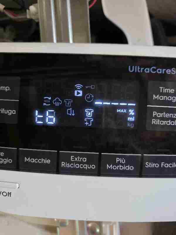

Problemi lavatrice electrolux perfectcare800 914916002
blondgnek65 ha inserito una discussione in Lavatrici - Asciugabiancheria
Buonasera è da un po che ho qjesta lavatrice circa 4 anni fa ha iniziato a dare problemi in pratica spesso si spegneva durante il ciclo altre volte sciacciando il pulsante di accensione non si accendeva o si accendeva e poi si spegneva immediatamente , avevo imputato il problema al quadro comandi /display ,visto che la scheda costava circa 170 euro e la lavatrice aveva gia 4/5 anni avevo lasciato perdere , ma recentemente ho trovato a pochi euro una scheda usata e in teoria funzionante , ho provato a installarla ma appena si alimenta la lavatrice il display si alimenta e rimane con tutti i simboli accesi o almeno sembra, i tasti anche quello di accensione non danno segni di vita e ruotando il selettore programmi varia leggermente la luminosità di alcuni simboli ,secondo voi la scheda è andata, o magari è in una sorta di modalità programmazione ? Grazie mille saluti Nicola -
Ciao Riccardo grazie per il supporto. Purtroppo nessuna delle procedure da te suggerite ha funzionato 😔
Sostituzione cuscinetti lavatrice Ariston margherita AL748TX
Turgon ha risposto a Turgon alla discussione in Lavatrici - Asciugabiancheria
Come ho scritto un paio di post più su, adesso ho la parte posteriore smontata (puleggia e crociera vasca) in attesa di cuscinetti e guarnizione di ricambio. A questo punto però, visto quanto hai scritto tu Ciccio, sono quasi certo che così non risolverò il problema. La cui causa va invece cercata nella crociera del cestello. La situazione si complica gravemente, perché non credo di essere in grado di portare a termine un lavoro del genere. Tra l'altro dovrei tenere ferma la lavatrice per un tempo indefinito, senza alcuna certezza di riuscire. - Oggi
frigorifero cambio compressore
Stefano Dalmo ha risposto a martin1984 alla discussione in Frigoriferi - Congelatori
Non so se non hai capito o cosa . Nel cambio del compressore di un frigo il tubo di ritorno dell’evaporatore ha il terminale (gli ultimi 10cm )di rame già saldato sul tubo di alluminio . quindi il frigorista estrae il teminale dal compressore , ovviamente col cannello e lo risalda sul compressore nuovo . , il condensatore è di ferro , per cui non ci sino saldature tra tubi di alluminio e la boccia . mi spieghi dove avete dovuto fare sta saldatura sul tubo di alluminio ? -
frigorifero cambio compressore
martin1984 ha risposto a martin1984 alla discussione in Frigoriferi - Congelatori
Il terminale del frigo in rame però il tubo del frigo in alluminio , Si il frigorista salda solo tubi in rame di solito. Negli impianti frigo professionali sono tutti in rame -
robertice ha iniziato a seguire Rubinetto che gocciola e Come collegare ricircolo a valvola miscelatrice
Come collegare ricircolo a valvola miscelatrice
robertice ha risposto a Dijon alla discussione in Impianti (Idraulica)
Il cancello ogni tanto resta bloccato in chiusura - Beninca DA.93AM
ROBY 73 ha risposto a Jerod alla discussione in Cancelli elettrici
Allora presumo che il problema sia meccanico. Come sono messi i cardini ed i vari punti / organi di rotazione? Sono ben ingrassati? Vai a pag. 12: https://rautaportti.eu/files/2013/09/DU350-maaalune-õlis.pdf C'è la sfera di acciaio di acciaio e le varie staffe di traino, come sono messe a lubrificazione? Hai mai tolto le ante per controllare i punti di rotazione? Potrebbe esserci anche troppo gioco tra i vari accoppiamenti -
Hai smontato la parte sbagliata, devi svitare tutto il vitone Ma attenzione non si deve muovere la parte di sotto
Cancello automatico Fadini problema chiusura
ROBY 73 ha risposto a andrea brighi alla discussione in Cancelli elettrici
Ciao andrea brighi, Che motori sono? Modello / articolo preciso, o meglio ancora foto grazie. Quale? Elpro 9 EXP: https://www.automationline.it/wp-content/uploads/2020/09/Elpro-9-EXP.pdf Oppure Elpro 9 Plus: https://www.automationline.it/wp-content/uploads/2020/08/istr_elpro9plus_i.pdf Quindi foto con la scheda alimentata e a riposo e possibilmente con le ante a metà corsa. Sulla scheda ok, ma invece i condensatori di spunto dei motori come sono messi? Quanti anni hanno? Prova a invertire il collegamento dei due motori M1 con M2 sulla scheda e vedi se il problema rimane sempre su quel motore, oppure si inverte. Naturalmente fai attenzione perché se le due ante sono sovrapposte l'una sull'altra si incroceranno in modo anomalo, casomai aumenta il tempo di sfasamento del secondo motore in chiusura. -
Whirlpool ADP 7570 IX – aloni bianchi su stoviglie, spia brillantante sempre accesa
Ciccio 27 ha risposto a sedano132 alla discussione in Lavastoviglie
Magari c'era della sporcizia che impediva la perfetta chiusura. 🤷🏻♂️😉 Il cono deve chiudere e scorrere perfettamente perché non deve fare passare la salamoia. -
Sostituzione cuscinetti lavatrice Ariston margherita AL748TX
Ciccio 27 ha risposto a Turgon alla discussione in Lavatrici - Asciugabiancheria
Ma non puoi fare un video che link da YouTube? Fosse la crocera, devi sfilare la vasca dall'alto e levare il "tappo" interiore a forma di corona circolare. -
frigorifero cambio compressore
Stefano Dalmo ha risposto a martin1984 alla discussione in Frigoriferi - Congelatori
Ma il terminale del tubo di ritorno è sempre in rame , come fai ad avere solo il tubo di alluminio .!!? ma io non riesco proprio a capire , ma chi lo sta facendo questo lavoro , ?non credo un frigorista . -
Stefano Dalmo ha iniziato a seguire problema campana geberit
problema campana geberit
Stefano Dalmo ha risposto a stewecar alla discussione in Impianti (Idraulica)
Scusa , ma non capisco , se il cestello lo togli dalla cassetta , metti il nuovo con tutta la campana , come si vede in foto . se il cestello lo hai rimasto nella cassetta , il nuovo lo devi togliere , da ricambio e mettere solo la parte che hai tirato , mi sembra ovvio . -
frigorifero cambio compressore
martin1984 ha risposto a martin1984 alla discussione in Frigoriferi - Congelatori
volevo aggiornavi che abbiamo cambiato il compressore ed adesso sembra andare bene però bisogna provare alcuni giorni per vedere il risultato , Poi volevo chiedere siccome abbiamo avuto problema nel saldare il tubo in alluminio al tubo in rame del compressore , lo abbiamo saldato col cannello con una bacchetta in alluminio , rischiando di rovinare il tubo in alluminio che si distrugge col calore , vi chiedo c'e una qualche lega da usare per fare meglio tipo pasta saldante in alluminio ? -
ciao, chiedo scusa per la profonda ignoranza.. ho acquistato la campana di ricambio come da foto quando vado ad installarlo in fondo alla cassetta l'acqua continua a scorrere.. il cestello è necessario? se monto la campana senza, l'acqua smette di scorrere e sembra funzionare regolarmente.. grazie mille!!!
Sostituzione cuscinetti lavatrice Ariston margherita AL748TX
Turgon ha risposto a Turgon alla discussione in Lavatrici - Asciugabiancheria
Allora mi sa che è la crociera, perché all'inizio il problema era limitato ad un segmento del bordo, poi pian piano si è allargato. Inoltre il rumore in centrifuga non era costante. Che tipo di danno potrebbe esserci? C'è modo di verificarlo ora con l'albero a vista ed il cestello libero? -
Whirlpool ADP 7570 IX – aloni bianchi su stoviglie, spia brillantante sempre accesa
sedano132 ha risposto a sedano132 alla discussione in Lavastoviglie
Brr...ho provato a girare un pò più forte e si è staccata. Adesso per capire se fà il suo lavoro cosa faccio? Ho premuto e sembra muoversi libera se è questo quello che deve fare. Onestamente non ne conosco il funzionamento. Aggiungo anche qualche foto della sede prima e dopo aver smosso il materiale col cacciavite. -
Whirlpool ADP 7570 IX – aloni bianchi su stoviglie, spia brillantante sempre accesa
Ciccio 27 ha risposto a sedano132 alla discussione in Lavastoviglie
Dalla foto del ricambio sembra che vada girato. Ma non ho mai avuto esperienza diretta con questi modelli, quindi non so se c'è un grano da dover prima sfilare, o altro... 🙏🏼 -
andrea brighi ha iniziato a seguire Cancello automatico Fadini problema chiusura
Cancello automatico Fadini problema chiusura
andrea brighi ha inserito una discussione in Cancelli elettrici
Salve, ho un cancello automatico fadini a 2 motori con centralina "elpro9".mi trovo con un problema di chiusura del motore1. quanto gli viene dato il comando di apertura sia in motore 1 che motore2 si azionano correttamente e con i tempi giusti quando invece è in fase di chiusura il motore 2 inizia a chiudere mentre il motore 1 non si parte. Portato gia a verificare il funzionamento dei vari condensatori, e dei vari relè e tutto funziona correttamente. L ultima prova che ho fatto prima di chidere aiuto è stata quella di aprire il rele e controllare se si azionava durante la fase di chiusura e quello che ho notato che il rele in fase di apertura prima scatta il rele del motore 1 e poi scatta il motore 2,in fase di chiusura il rele del motore 2 scatta e apre il circuito e invece il rele del motore uno rimane chiuso. Cosa posso controllare adesso? grazie Andrea -
Whirlpool ADP 7570 IX – aloni bianchi su stoviglie, spia brillantante sempre accesa
sedano132 ha risposto a sedano132 alla discussione in Lavastoviglie
Ho trovato anche il ricambio originale se dovesse servire e non costa nemmeno molto https://www.whirlpool.it/rigeneratore-tp-softener-j00648381/p ma prima devo smontarlo senza romperlo.....😅 e anche l'addolcitore completo pensavo peggio. https://rossiricambi.it/product/contenitore-sale-addolcitore-acqua-lavastoviglie-whirlpool-ignis-ikea-ricambio-originale/ certo devo essere sicuro della compatibilità perché purtroppo sul sito della whirlpool sembra non lo abbiano. -
andrea brighi ha aderito alla comunità
Whirlpool ADP 7570 IX – aloni bianchi su stoviglie, spia brillantante sempre accesa
sedano132 ha risposto a sedano132 alla discussione in Lavastoviglie
Scusa ma sono terrorizzato dalla possibilità di romperlo cercando ti smontarlo. Ho provato, facendo pochissima forza, sia a girarlo in senso antiorario, sia a cercare di fare leva su quella specie di levetta che si vede nella foto. Sai dirmi quale è la manovra per smontarlo? L'acqua l'ho già tolta. -
mistertv ha iniziato a seguire Tv Saba Qd MiniLed 65"
Tv Saba Qd MiniLed 65"
mistertv ha risposto a mago_di_oz alla discussione in Thomson - Saba - Nordmende - Telefunken - A.E.G.
E' parecchio tempo, anni, che Saba è cinese e gestito da RECO. -
alessandro300660 ha aderito alla comunità
RESTAURO IGNIS K PIÙ AWL 394/1
WISMEF ha risposto a Matteo 88 alla discussione in Lavatrici - Asciugabiancheria
Buon pomeriggio, Abbiamo una lavatrice IGNIS Kpiu in cui la membrana della valvola di ingresso è rotta. Qualcuno sul forum sa se è possibile ordinarla separatamente? Oppure, in alternativa, se è possibile ordinare la valvola di ingresso doppia completa. Allego alcune foto. Grazie in anticipo! -
WISMEF ha aderito alla comunità
Prima installazione
marcook ha risposto a marcook alla discussione in Guasti/Problemi Climatizzazione
Ok grazie per i consigli. Cercherò una pompa e manometri di qualità per fare il vuoto….questi lasciano molto a desiderare
