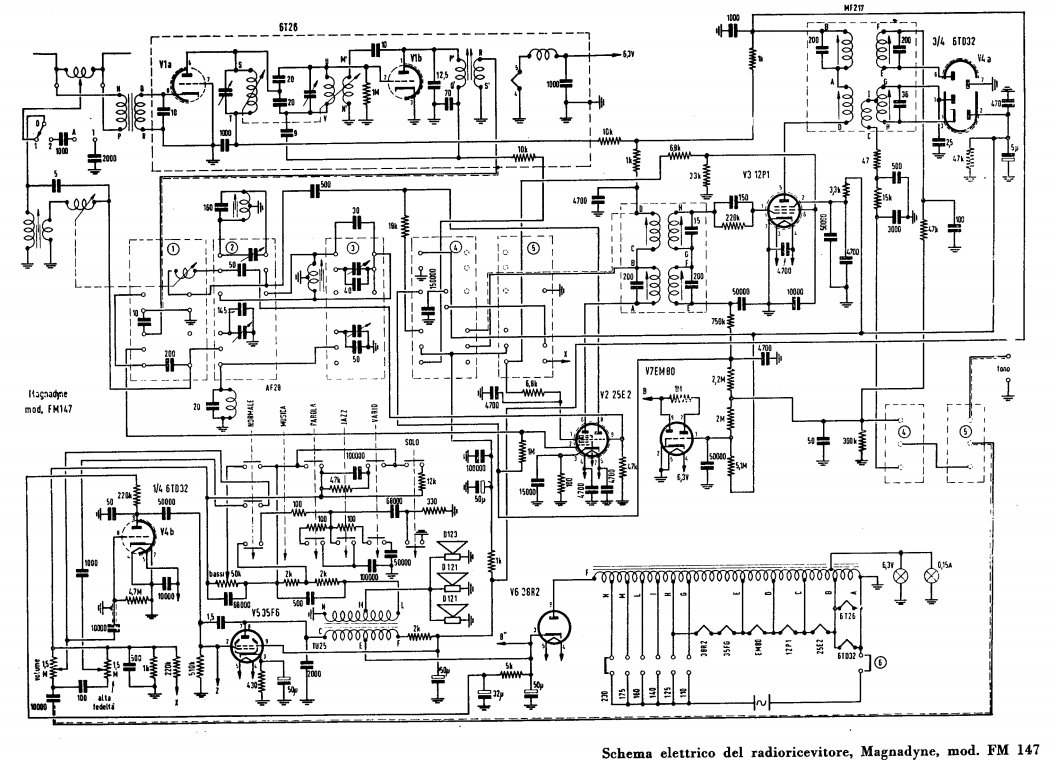

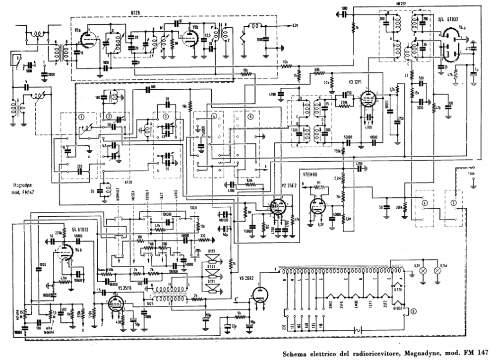

dedemiki ha iniziato a seguire Segnale Assente Magnadyne FM147
Segnale Assente Magnadyne FM147
dedemiki ha risposto a ambralello alla discussione in Radio - Stereo - Autoradio - HiFi - CD - DVD
Magari è utile mettere in sicurezza l'apparecchio, sostituire gli elettrolitici di filtro e i condensatori a carta sull'anodica, in special modo quello fra rivelatrice e finale audio. Anche se funzionante potrebbero perdere isolamento e creare danni ad altre parti. -
Fai una foto al connettore senza etichetta, ed una vista frontale dello stesso.
Segnale Assente Magnadyne FM147
Riccardo Ottaviucci ha risposto a ambralello alla discussione in Radio - Stereo - Autoradio - HiFi - CD - DVD
lo schema è questo per l'antenna FM basta un filo di 75 cm sulla boccola FM. L'equivalente della convertitrice e oscillatrice AM V2 25E2 è l'UCH81 ,quella della 6T26 è la ECC85,quello del triplo diodo e triodo 6TD32 è l'americana 6T8,mentre quello del pentodo finale 35F6 è l'europeissima UL84. Controlla tester alla mano le tensioni anodiche e di griglia schermo,come già suggeritoti -
Penso sia l unica soluzione, sperando si trovare da dove viene, perchè lo scorso anno era bagnato e ora no. Non è strano? Come fa un infiltrazione a fermarsi da sola?
Rex Tecnha IT 763 WRD i bicchieri escono ombrati
atinodemeio ha risposto a atinodemeio alla discussione in Lavastoviglie
Grazie a tutti e in particolare a Ciccio 27, ho risolto selezionando il cinque, ( a proposito visto che la lavastoviglie è incassata è difficile vedere questa rotella, avrebbero dovuto metterla a vista) perchè l'acqua è molto dura. Di nuovo grazie a tutti e saluti -
Alimentatore per faretti Beneito Faure
paoloserra ha inserito una discussione in Illuminazione interni
Salve a tutti devo installare dei faretti Beneito Faure da 3,5 watt in una libreria purtroppo gli alimentatorini proprietari non ci vanno perchè sopra non hanno spazio per alloggiare sono micro alimentatori che alimentano da 3 a 4,7 volt VDC ...per poter ovviare il problema posso installare un DC MAXI Jolly US DAli facendo la serie di tutti e 10 impostando 48v in uscita 1050ma.. o rischio di bruciarli? Grazie -
Buongiorno a tutti. Chiedo lumi per questa scopa elettrica. Da circa un mese quando la si mette in carica non si accende nessuno led, ma la lascio in carica per una decina di ore e il funzionamento non è regolare in quanto aspira solamente ma la scopa non gira. Faccio la misura sugli spinotti e non arriva nessuna tensione. Ho provato ad aprirla ma ho trovato difficoltà perché pensavo alla scheda interna o fili interrotti. Prendo le batterie dove lo spinotto ha tre fili: nero,bianco al centrale e rosso. Misuro e trovo che tra il nero e rosso ci sono 24v, tra il nero e bianco 0v, e tra il rosso e bianco 8 v. Penso sia da sostituire la bms dove ho misurato sulle piazzole da b1 a b6 (6 celle , batterie 16850, 2000mah e 22,2v) e trovo 4,8,12,16,20 e 24. Il filo bianco è saldato sul c. Dunque batterie efficienti e mi metto in rete per cercare questa bms. Trovo quelle universali a 6 celle ma con sollo i fili rosso e nero. Da info con i conoscenti mi dicono di ponticellare il filo bianco con il rosso in modo di ingannare la bms. Non vorrei creare danni alla scopa (non è mia). Voi che ne pensate? Basta ponticellare oppure ponticellare su un altro punto? Grazie a tutti e buon w.e.
- Oggi
Aumento potenza contatore
Marco Fornaciari ha risposto a luckysquid alla discussione in Progettazione impianti elettrici civili e terziario
Impianto nuovo o vecchio che sia, la sezione dei conduttori deve sempre essere calcolata in funzione della corrente circolante, quindi se del caso vanno sostituiti. Poi in base all'impianto da realizzare il progettistail progettista calcola la sezione dei conduttori e i relativi cablaggi necessari. -
Vaillant turboINWALL VMW 242 problema "aria" dopo manutenzione
Stefano Dalmo ha risposto a Kaminari alla discussione in Impianti Riscaldamento
Questa è la tua caldaia , il n 5 sarebbe la valvola automatica di sfiato . si trova nel lato nascosto delle foto che hai postato . che dire , lo schema la porta li , poi non so . magari sta nascosta , in quanto non riesci neanche a fotografarlo . altrimenti prova a tenere il riscaldamento acceso una decina di minuti , oppure svita il tappo posteriore . Proteggi le parti elettriche ,sotto , con della plastica , se ci cadesse acqua sopra , so guai seri . Con il riscaldamento acceso , fai delle fermate e riaccendi , 3/4 volte -
Buongiorno, qualcuno sa se si può sostituire il connettore del Minidec SL marchiato in rosso nella foto allegata? o è un connettore proprietrario? Purtroppo mi si è rotto un pin all'interno durante l'inserimento della scheda. Grazie
Roberto Garoscio ha iniziato a seguire Ricevitore Faac R402
Ricevitore Faac R402
Roberto Garoscio ha risposto a bolisroberto57 alla discussione in Cancelli elettrici
KMZtronic, non so se l’hai notato ma è una discussione di 11 anni fa, penso spero che abbia risolto. -
Alimentatore Urmet 1082/20
Mario Benvenuto ha risposto a Mario Benvenuto alla discussione in Citofoni, videocitofoni e intercomunicanti
Buonasera un ultima domanda sempre per il condensatore C27 per il quale mi ha confermato le specifiche di 1000uF da 35V. Premesso che l'alimentatore 1082/20 è attualmente montato e funzionante dopo aver sostituito i due condensatori trovati scoppiati sulla scheda nella posizione C26 e C27. Alla posizione C26 era presente un 1000uF da 25V che abbiamo sostituito con uno da 1000uF da 35V e al C27 c'era un 2200uF da 25V sostituito con uno da 2200uF da 25V, perchè quello da 35V non entrava nell'alloggiamento sulla scheda. L'unica anomalia che l'impianto evidenzia attualmente sono delle bande presenti su tutti i monitor Utopia (3) presenti in casa, quando vanno in funzione. La mia domanda quindi è questa: siccome ho trovato un condensatore da 2200uF da 35V che entrerebbe nell'alloggiamento a lui destinato, volevo sapere se posso montarlo al posto di quello attualmente presente sulla scheda (2200uF da 25V), nonostante quello che la scheda prevede da schema, sia da 1000uF da 35V. Mi perdoni se insisto su un argomento già trattato. Grazie -
Selettori faac xk 10 b su scheda e045 s
baralb73 ha risposto a baralb73 alla discussione in Cancelli elettrici
Ciao si prima uno, poi l'altro e poi assieme,il mio dubbio sono i due vecchi cavi delle fotocellule di destra che possano buttarmi dentro un disturbo nel bus,appena riesco vedo di riuscire a cambiarli anche se la vedo dura Grazie -
Aumento potenza contatore
luckysquid ha risposto a luckysquid alla discussione in Progettazione impianti elettrici civili e terziario
Buonasera, qualcuno si è mai ritrovato in questa situazione? Sto valutando un nuovo impianto e prima ancora di chiedere preventivi, so già che non ho spazio nel currogato per una nuova montante fino al generale quadro. In pratica dal tetto, la montante (30metri) che va a monte del MTD generale dovrebbe essere "condivisa" fra i 2 Impianti FV -
Tubo rame 12 troppo corto per collegare valvola termosifone
Alessio Menditto ha risposto a Renegade Veil alla discussione in Guasti/Problemi Riscaldamento
Scusate, tutto dipende però se uno vuole fare un lavoro “pulito” o no, nel senso che se si cominciano a mettere raccordi giunzioni ecc, certo ti risparmi lo spacco, ma poi si vedono. A me non importerebbe niente dei raccordi, le cose tecniche mi piacciono, ma bisogna sentire lui e la famiglia se accettano. Propongo quindi di aspettare che torni in forum e ci illumini. -
piergius ha iniziato a seguire Tubo rame 12 troppo corto per collegare valvola termosifone
Tubo rame 12 troppo corto per collegare valvola termosifone
piergius ha risposto a Renegade Veil alla discussione in Guasti/Problemi Riscaldamento
Successe anche a me quando rimontammo un Radiatore . Vai in un negozio di Termoidraulica portando la Valvola o il Detentore in oggetto, e comunichi diametro e quanto devi accorciare il tubo che fuoriesce dal muro . Ti danno la "PROLUNGA PER VALVOLA E DETENTORE" che ti manca . - Buona serata ! -
Vaillant turboINWALL VMW 242 problema "aria" dopo manutenzione
Kaminari ha risposto a Kaminari alla discussione in Impianti Riscaldamento
Intanto grazie per la risposta. Ho ricontrollato ma come si vede dalle foto, nessuno sfiato sul circolatore Provato a svitare la vite di testa del circolatore ma non è uscita aria, solo acqua. Eppure quando uso acqua calda sanitaria c'è un forte gorgoglio, mentre con riscaldamento tutto tace. A sto punto penso di dover provare a spurgare anche da qua: Altre idee non ne ho proprio -
Alessio Menditto ha iniziato a seguire immergas eolo21 @ errore 07
immergas eolo21 @ errore 07
Alessio Menditto ha risposto a giofir46 alla discussione in Guasti/Problemi Riscaldamento
Gabry grazie dell’aggiornamento, speriamo che in 9 anni il nostro amico abbia risolto…il tuo aiuto sarà comunque utile al prossimo che avrà lo stesso errore. -
Prima di rompere dentro il box doccia, io romperei tutto intorno al rubinetto di arresto. Liberare bene e lasciare a nudo rubinetto e un 4/5 cm di tubazione. Già quello ti farà capire se la perdita è in quel punto. Poi se la perdita non è li passi alla doccia, dove si aprirà un mondo... infiltrazioni dal rivestimento? infiltrazioni dal sifone sotto il piatto doccia? da entrambi? tra rivestimento e piatto doccia? tra sifone e tubazione di scarico?
gabry03 ha iniziato a seguire immergas eolo21 @ errore 07
immergas eolo21 @ errore 07
gabry03 ha risposto a giofir46 alla discussione in Guasti/Problemi Riscaldamento
Ciao, il guasto E07 indica o la funzione spazzacamino attiva oppure un anomalia sulla valvola del gas oppure del relè che comanda tale valvola sulla scheda, mi è capitato lo stesso guasto di recente, il problema nel mio caso era la sonda NTC che visualizza la temperatura dell'ACS, per mio consiglio sostituiscile entrambe (sia quella sull'Acs che quella sul primario per il riscaldamento) costano pochi euro in confronto a scheda caldaia o valvola gas nuove, per fare un test ed escludere un guasto alle sonde puoi scollegare i due fili di entrambe ed inserire tra i due fili una resistenza da 10kohm, simulerà una temperatura acqua a 25 gradi, se così funziona comprale nuove e sei a posto. P.s. occhio che con il test della resistenza la caldaia non vede la temperatura salire, per cui fai solo una prova veloce. Se non ricordo male i modelli immergas Eolo 21 Extra, Eolo 24 Extra, Eolo 21 Superior, Eolo 24 Superior ed Eolo 27 Superior montano gli stessi componenti, per cui il discorso dovrebbe valere anche per loro. -
Alessio Menditto ha iniziato a seguire Infiltrazione cause
Guarda, sarà una fissa la mia, ma a me è sempre piaciuto spaccare, adoro spaccare, quando vedo dei marcio prendo la mazzetta e scalpello e spacco. Poi certo c’è da ripristinare, ma è una passeggiata pensando allo schifo che c’è sotto quel muro. Per cui spacca, ovviamente con attenzione ai tubi, e non aver paura, la soddisfazione quando avrai tolto quello schifo sarà impagabile.
Collegamento Videocitofono Vimar al cancello automatico battente
francesco91 ha inserito una discussione in Citofoni, videocitofoni e intercomunicanti
Ciao a tutti, ho installato senza problemi un videocitofono Vimar 42956 che apre l'elettroserratura del cancello pedonale. Adesso vorrei aprire anche il cancello automatico battente con centralina Beninca Brainy e motore Beninca Bob50 me (230 Vac). Al momento il cancello si apre con radiocomando e vorrei poter utilizzare anche il tasto a display del videocitofono per aprirlo. Ho visto lo schema (in allegato) ma non mi è chiaro che tipo di relè acquistare e soprattutto se è possibile eseguire il tutto e come farlo. Grazie in anticipo Ciao -
Buongiorno, ho queste infiltrazioni sul soffitto del salotto, sopra c è un bagno ma in corrispondenza di quella infiltrazione anche un rubinetto di arresto dell acqua dei sanitari che ora è bloccato. L infiltrazione è presente da 2 anni. Ma quest anno si era fermata, ho chiamato diverse ditte di termo idraulica ma nessuno ha saputo dirmi come fare. Non ho ancora chiamato una ditta di ricerca perdite perché mi hanno detto che loro vedono le perdite su tubi di carico. I contatore non gira. Il muro che vedete dove c è il rubinetto lo scorso anno era pregno di acqua ( dove si è staccato l intonaco) adesso appare asciutto. Ho applicato del silicone tra piatto doccia e piastrelle. Inoltre c era un ingorgo nelle tubazioni che faceva risalire l acqua dal bidet e lavandino al tubo di scarico della doccia. Adesso ho sturato grazie ad una ditta spurghi. L infiltrazione attiva sembra passata ma vorrei capire cos è, l unico modo è buttare giù la doccia?
grazie mille Ganimede 77! il programma eco non li usiamo mai, forse una volta quando la macchina era nuova, giusto per provarlo. Mi era venuta l'idea di rabboccare senza aspettare la spia, ma non sapendo quanto ne contiene ancora la vaschetta, come ho detto aprendo il tappo e guardando dentro non si vede sale, quindi non saprei quanto sale mettere. Sul libretto scrive di metterne 1 kg ma quando è vuoto.
gabry03 ha aderito alla comunità
S1mon3 ha aderito alla comunità
Segnale Assente Magnadyne FM147
NovellinoXX ha risposto a ambralello alla discussione in Radio - Stereo - Autoradio - HiFi - CD - DVD
Ciao, per cominciare scarica lo schema dal web. Poi controlla se tutte le valvole si accendono, controlla tutte le tensioni,filamento, anodica alimentatore e anodica di tutte le valvole.
