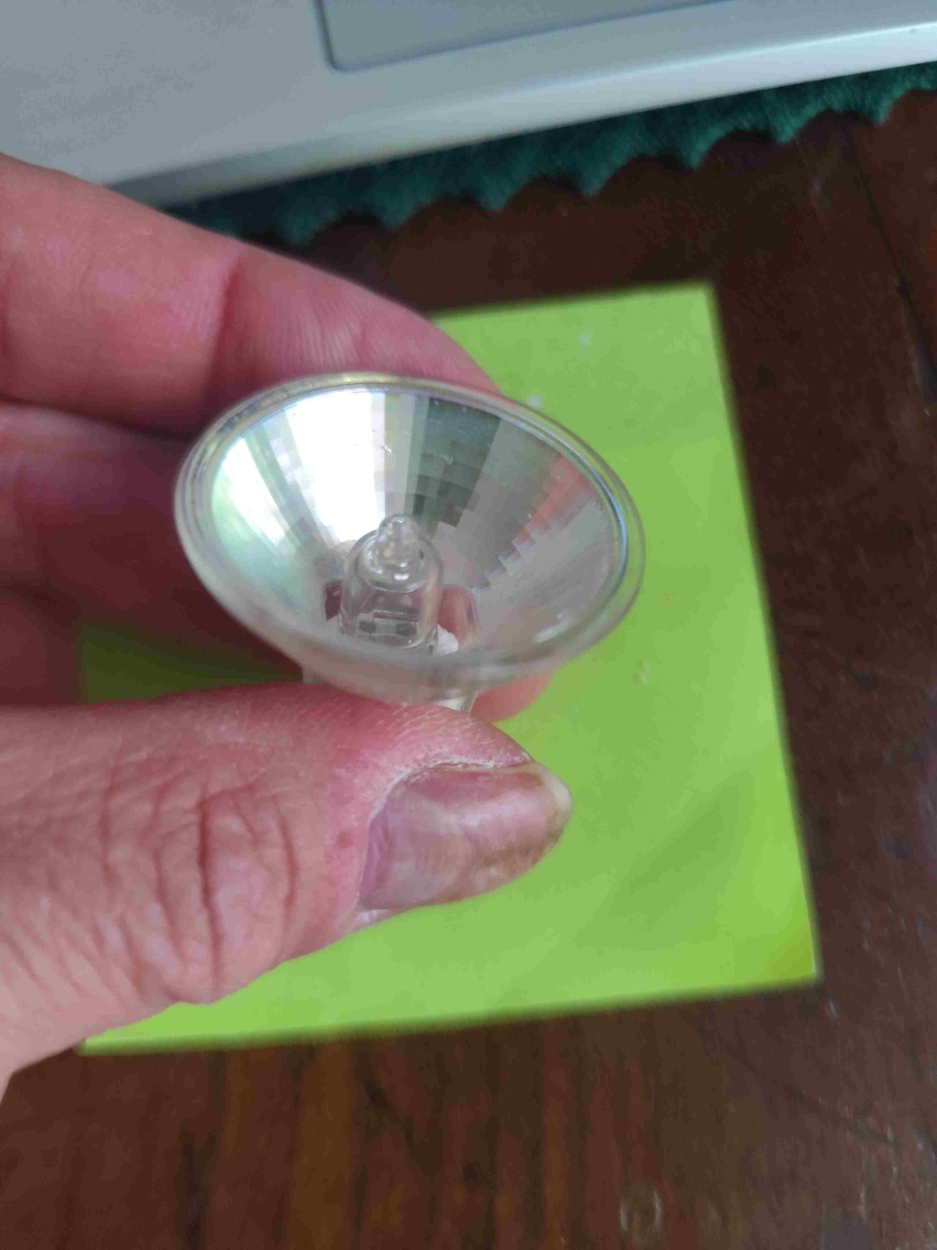

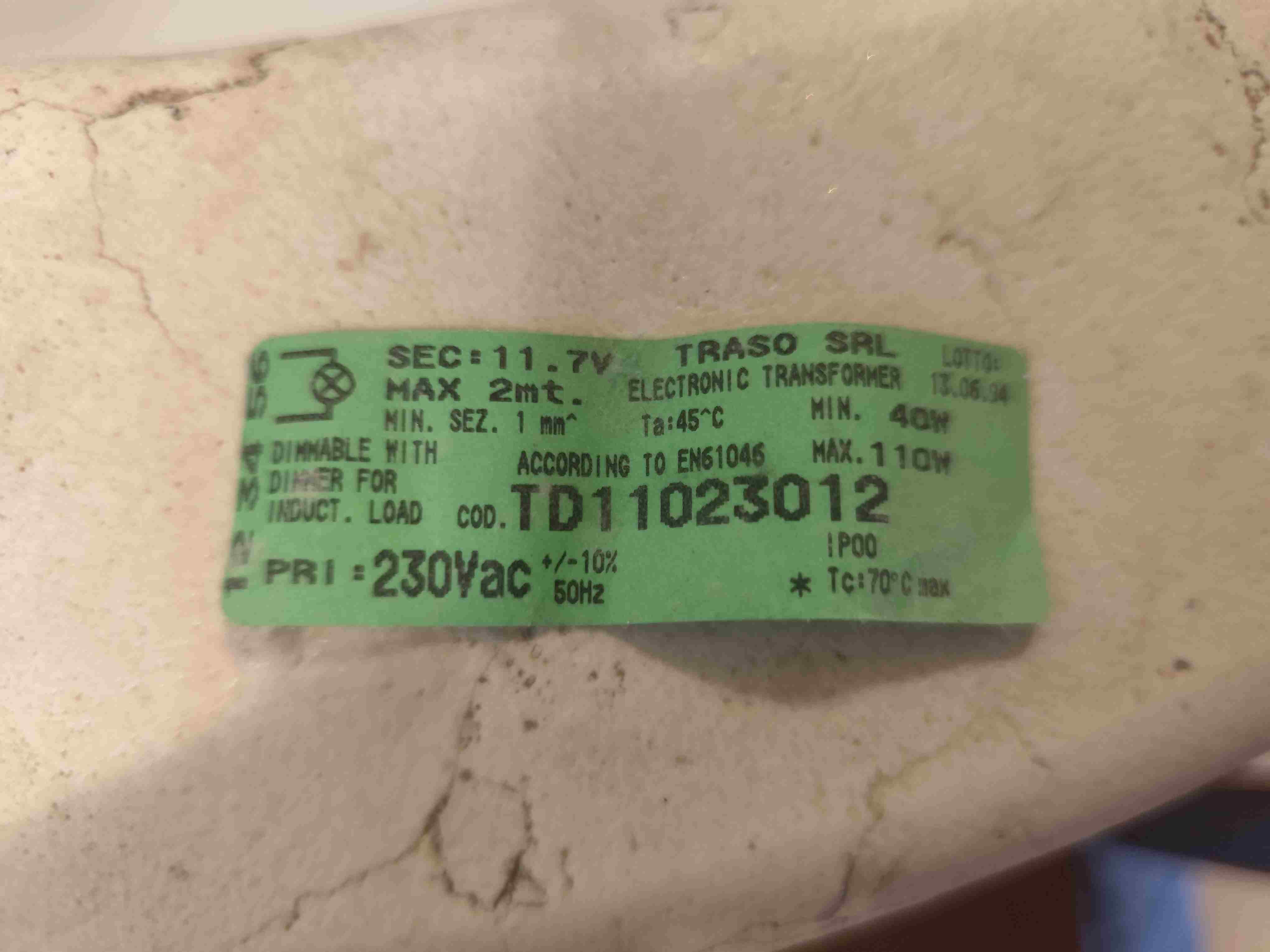

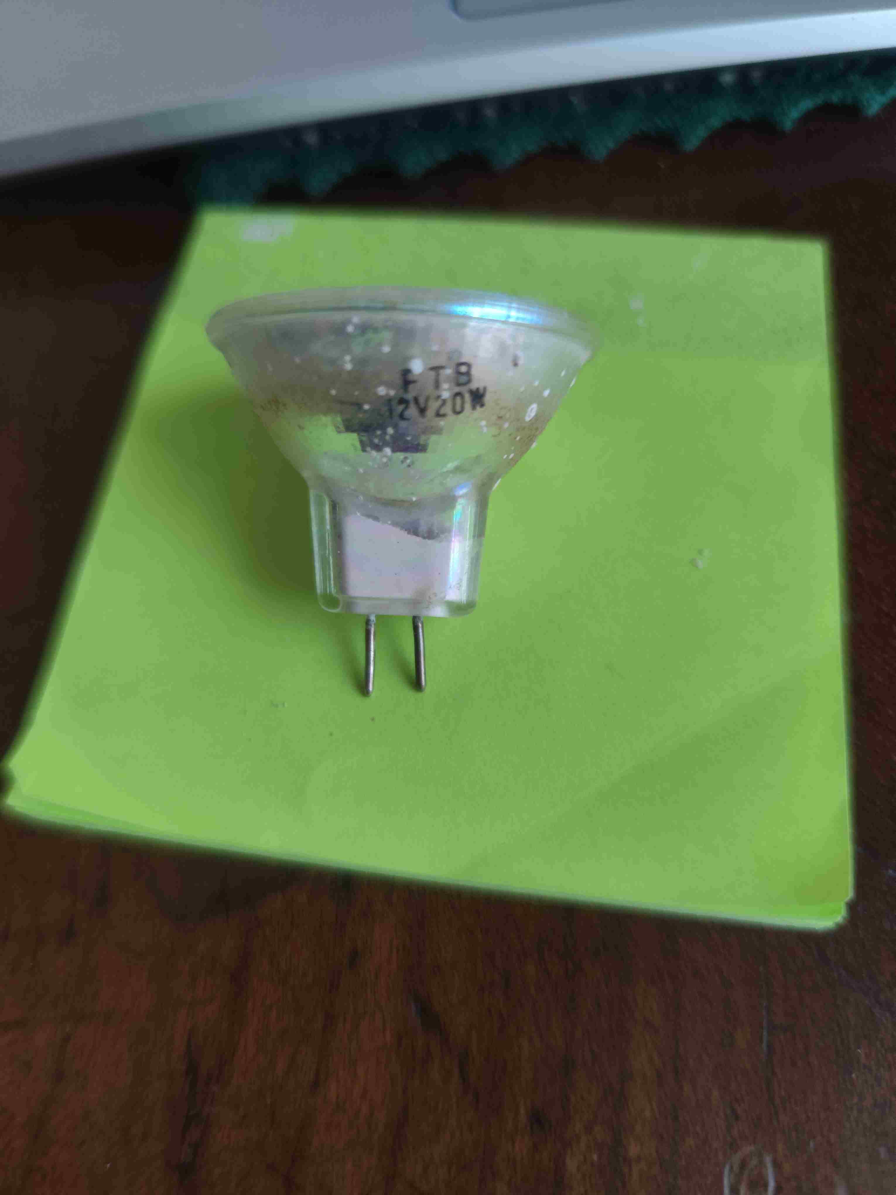

Alberto7F ha aderito alla comunità
Sostituzione faretti bagno (attacco gu4) con led
andrio1979 ha inserito una discussione in Illuminazione a Led
Ciao a tutti Dopo il precedente post inerente i faretti della cucina, adesso voglio cambiare quelli del bagno Da quello che ho capito, l attacco dovrebbe essere GU4 Ho smontato il precedente faretto e da quello che leggo dovrebbe essere un 20w (sul faretto c'è scritto ftb 12v 20w) Purtroppo non so i lumen perche non ci sono scritti ma credo che dovremmo essere sui 250 circa Attualmente ho un trasformatore (allego etichetta) che non so se funziona oppure se è rotto ( i faretti ora non vanno) In caso che funzioni, è corretto per l'utilizzo con i led? Se non funzionasse, cosa devo comprare? Questo trasformatore fa funzionare contemporaneamente 5 faretti Questi faretti vanno bene per sostituire quelli vecchi? https://www.lampadadiretta.it/ledvance-led-mr11-gu4-riflettore-1-8w-184lm-36d-840-bianco-freddo-sostitutiva-20w-4099854246371 Inserisco anche foto vecchi faretti e trasformatore Grazie!!! -
ivog ha aderito alla comunità
- Oggi
Ok 👋🙂
Sull'elettrolitico che tensione c'è? Poi controlla tutti mosfet, in particolare quelli che pilotano il trasformatore tondo (penso che sia lui a fornire i 12V al motore). Se hai un oscilloscopio (e per sicurezza anche un trasformatore di isolamento) dovresti vedere gli impulsi che arrivano ai Gate mosfet e le rispettive onde (⚠️ ad alta tensione!⚠️) sui Drain. Puoi postare un foto della scheda vista dall'altra faccia?
Alessio Menditto ha iniziato a seguire Riparazione anomalia scheda WM10 caldaia Buderus GB142
Riparazione anomalia scheda WM10 caldaia Buderus GB142
Alessio Menditto ha risposto a orsdaranc alla discussione in Impianti Riscaldamento
Grazie del contributo, purtroppo chi non riesce a fare da se le cose deve pagare… P.s. Di solito gli idraulici o i tecnici non riparano le schede, le cambiano pronti via, e le schede costano parecchio, quelle dei frigo o dei climatizzatori a momenti costano come l’intera macchina. -
piergius ha iniziato a seguire scheda impianto tecnico Forno Nardi Mod. FRX460BR Cod. FRX460BR.A000 S/N: 151400694 R52
scheda impianto tecnico Forno Nardi Mod. FRX460BR Cod. FRX460BR.A000 S/N: 151400694 R52
piergius ha risposto a Mbarock alla discussione in Forni - Microonde - Cucine
Non è detto che la Causa sia esclusivamente il Forno.. Bisogna tenere presente che il Differenziale Interviene sempre per Somma di tante Dispersioni, dovute a tutti gli Elettrodomestici che sta alimentando contemporaneamente.. A volte, strumenti alla mano, il Carico "indiziato" è risultato "innocente" , era la "goccia che fa traboccare il vaso" . poi se ne è scoperto che manteneva il Differenziale in "Area di Scatto" un altro più "dispersivo" , isolato il quale, difetto sparito . - Per caso l' esemplare è rimasto inutilizzato per qualche mese ? Hai provato impostando il Termostato alla massima Temperatura prima di accendere? - . Prima di mettere mano all' interno, il più semplice Test da fare è invertire Fase e Neutro in ingresso e riprovare . .. Poi consiglierei di togliere la Lampadina interna e scollegare i fili dai ventilatori . [ diverse volte il fenomeno in questione era dovuto al collegamento errato di uno di essi, nella figura seguente vedi Rettangolo vuoto con fili tratteggiati + Termostato in posizione To (sul percorso del Neutro ☹️ ) invece di Ta ] . - Dove la Fornitura Monofase è Fase 230V + Neutro, per il Forno, che incorpora 3 o 4 Resistenze, è importante la Polarità di Alimentazione . Affinché gli Elementi non in uso non vengano mantenuti sotto Tensione . [ Mentre nelle residue Zone che ricevono 2 Fasi 133V sarebbe indifferente . ] - Di solito lo Schema è analogo a questo generico : il Termostato, deve trovarsi sul percorso della Fase, nell' esempio in posizione" Ta" . [o in alternativa in "Tb" ; può servire anche per un rapido Test intermedio ] - Praticamente il 90% dei Cavi fanno capo al Commutatore . Può essere utile annotare in una tabella, tipo questa, ( di altro Modello ) : la condizione OFF / ON di ciascun Contatto del Commutatore nelle posizioni corrispondenti alle varie Funzioni indicate sul frontale . [ nell' esempio, si deduce che : il Contatto P3-3 aziona il Grill, P4-4 il ventilatore interno e così via . - Puoi anche scaricare gli allegati, confrontarli con il tuo Forno, e magari apportare le dovute correzioni . Fai sapere cosa riscontri ! - Buona Domenica ! -
Riparazione anomalia scheda WM10 caldaia Buderus GB142
orsdaranc ha inserito una discussione in Impianti Riscaldamento
Se può interessare a qualcuno ho riparato la scheda in oggetto che presentava una continua scarica di on off del relè di accensione della pompa, questo era dovuto ai condensatori di livellamento della tensione 24 V che erano guasti e la tensione non riusciva a superare i 23,5 V e quindi l'eccitazione del relè era instabile. Preventivo idraulico 500€, riparazione 0€, sostituiti due elettrolitici da 47uF 50 V con altri di analoghi di recupero. -
orsdaranc ha aderito alla comunità
Ampliamento impianto 2voice Urmet
xhorxho ha risposto a xhorxho alla discussione in Citofoni, videocitofoni e intercomunicanti
Buongiorno Quindi con un solo videocitofono Wog5w posso realizzare quanto richiesto dal mio cliente? Ringrazio Saluti -
Ampliamento impianto 2voice Urmet
xhorxho ha risposto a xhorxho alla discussione in Citofoni, videocitofoni e intercomunicanti
Buongiorno Grazie Soltec per tua risposta. Perdonami ma il videocitofono Wog5w è collegato all'impianto come il videocitofono esistente? Inoltre in azienda sono presenti 2 videocitofoni, in questo caso cosa mi consigli di cambiare entrambi i videocitofoni con Wog5w? Scusa la mia ignoranza,quindi collegando questo modello di videocitofono Wog5w non devo cambiare altri componenti? Ringrazio Saluti -
LAVATRICE IGNIS MIA 600(AWV 619)
Ciccio 27 ha risposto a vincent 68 alla discussione in Lavatrici - Asciugabiancheria
Strano comunque che siano durati così poco, a meno che ha lavorato parecchio con carichi parziali, magari pesanti (es. accappatoio). Idem come sopra, aggiungendo anche l'abuso di detersivo liquido e basse temperature. -
Livio Migliaresi ha iniziato a seguire Ciao a tutti, mi presento
Ciao a tutti, mi presento
Livio Migliaresi ha risposto a Acquarius79 alla discussione in Presentazione nuovi utenti, saluti e ringraziamenti
Benvenuto!! -
LAVATRICE IGNIS MIA 600(AWV 619)
Ciccio 27 ha risposto a vincent 68 alla discussione in Lavatrici - Asciugabiancheria
Ciao a tutti, mi presento
Riccardo Ottaviucci ha risposto a Acquarius79 alla discussione in Presentazione nuovi utenti, saluti e ringraziamenti
benvenuto! -
Stefano Dalmo ha iniziato a seguire Frigo Candy CK BBS 100, sez. frigo non raffredda
Frigo Candy CK BBS 100, sez. frigo non raffredda
Stefano Dalmo ha risposto a Antonionni alla discussione in Frigoriferi - Congelatori
Questo è un frigo statico , se il reparto frigo non funziona più , nel senso che la parete frontale non brina , i circuito sta perdendo gas e quindi non arriva nella parte terminale che è quella presente nel reparto frigo. il freezer è percorso dalla parte iniziale del circuito . in questo caso , isola ecologica . -
Reznik ha iniziato a seguire Aiuto con Pinpointer
Ciao a tutti ragazzi, sono nuovo del forum e devo dirvi che sono una totale capra in elettronica. Ho questo pinpoint, anche non sapendo di elettronica credo che il sistema sia molto semplice, è un pezzo molto economico. Semplicemente si usa assieme al metal detector in questo modo, in poche parole: il metal indica un'area dove può trovarsi il metallo e a che profondità, il pinpoint premendo il bottoncino e spostandolo in quell'area ti dice esattamente dov'è. Ora io qua l'ho aperto perché non funziona, ho cambiato batteria ma nulla, ripeto è un aggeggio che in questo caso costa poco ma mi dispiacerebbe comunque buttarlo. Per caso dalle foto riuscite a darmi un'idea di cosa potrebbe essersi rotto e/o cosa fare? P.s. il led non si accende. Grazie a tutti per la gentilezza, Marco
Reznik ha aderito alla comunità
michpao ha iniziato a seguire Frigo Candy CK BBS 100, sez. frigo non raffredda
Frigo Candy CK BBS 100, sez. frigo non raffredda
michpao ha risposto a Antonionni alla discussione in Frigoriferi - Congelatori
Controlla la guarnizione con un foglio, se viene trattenuto in tutti 4 i lati é ok. Dato che questo modello ha solo un compressore, dovresti controllare come raffredda il vano frigo (es. con una ventola o con un passaggio aria dal vano freezer) regolato da damper o termostato meccanico…. Magari smonta pannello di fondo e metti foto. -
LAVATRICE IGNIS MIA 600(AWV 619)
vincent 68 ha risposto a vincent 68 alla discussione in Lavatrici - Asciugabiancheria
Salve,sostituito gli ammortizzatori è tornata di nuovo silenziosissima. Grazie a tutti. -
Teleruttore di un banco sega non funziona più
Marco Fornaciari ha risposto a rrriga alla discussione in Altro su impianti elettrici industriali
Trovare l'originale sarà dura: o è usato o un più che raro avanzo di magazzino, è troppi anni che è fuori produzione, e se installano parecchi ogni giorno. Tra l'altro quasi sicuramente non è marchiato CE (la bobina non la è), quindi non è più idoneo ad essere installato (e pure venduto), ma qui poi sono anche affari tuoi, In trifase 400 V è per un motore da 5,5-7 kW, e monofase 230 V 1,5-1,8 kW. Per cortocircuito a valle non è necessario che sia il/un motore guasto, basta il cablaggio dannegiato. Poi se quell'interruttore protegge sia il motore della sega che quello della pompa, di fatto protegge ben poco. Probabilmento quell'interruttore è arrivato alla fine della vita delle parti meccaniche interne: non sono fatti per fare decine di manovre ogni giorno. -
Grazie della risposta, avevo fatto un errore nella pubblicazione del video. Comunque, si domani rimetto la scheda originale, anche che perché faccio il reso dell’altra. Non lampeggia nessuna spia normalmente, rimane solo accesa quella del power (se così si può chiamare) e sta fissa. Appena apro e chiudo lo sportello fa il relativo bip, ma la spia rimane accesa e premendo i tasti non succede nulla. Quanto le pare a lei (Ora praticamente mai), ripartiva e faceva funzionare i tasti, i programmi e funzionava il lavaggio. ho trovato un post in risposta ad un utente che aveva lo stesso problema ed aveva fatto una domanda qui sopra, eravamo ad ottobre, quando mi aveva dato il primo problema, ovviamente da allora ha funzionato riproponendo il problema raramente, ma andando avanti col tempo il problema si è ripresentato sempre più spesso, nell’ultimo mese quasi impossibile lavare. Ora praticamente bloccata. Anche togliendo l’alimentazione e tenendo staccato non ho risolto nulla, inizialmente sembrava di sì, ma penso fosse un caso. Grazie dei vostri suggerimenti. Ho pulito anche la scheda dei tasti, ho scollegato e pulito con spray disossidante, ma non ho notato alcuna anomalia a vista.
CANCELLAZIONE RADIOCOMANDI CENTRALINA FAAC E045s
magorno ha inserito una discussione in Cancelli elettrici
Buon pomeriggio Se qualcuno mi può dare un consiglio e/o suggerimento con una centralina faac modello E045s Sulla centralina, è montato un modulo radio XF433, siccome voglio cancellare tutti i radiocomandi (mod. SLH) ho eseguito esattamente la procedura descritta sul manuale della scheda faac e cioè, tramite il tasto “-“ il reset avviene regolarmente, infatti dopo il reset, provando i vari radiocomandi, non funzionano più. Successivamente, sempre seguendo il manuale della centralina, programmo il primo radiocomando come master e la memorizzazione, avviene regolarmente. Il problema che non riesco a risolvere e che spero qualcuno mi possa aiutare, una volta programmato il primo radiocomando tutti gli altri radiocomandi, senza dover fare nessuna procedura, funzionano ugualmente mentre secondo il manuale dovrebbero essere riprogrammati di nuovo. Inoltre, vorrei capire come si fa ad avere un solo radiocomando “master” e tutti gli altri “slave” in quanto una volta seguita la procedura di programmazione (utilizzando il primo radiocomando programmato tramite centralina) tutti gli altri, diventano “master” e non “slave” come servirebbe a me. Grazie a chi potrà darmi un consiglio -
Alessio Menditto ha iniziato a seguire Trial/Dual in Riscaldamento
Trial/Dual in Riscaldamento
Alessio Menditto ha risposto a Robertus alla discussione in Impianti Climatizzazione
Il mio sempre stimato professore di tecniche Frigorifere, l’ingegnere Cattabriga, insegnava che quelli che consumano meno, non sono tutti questi nuovi come si crederebbe, ma paradossalmente servirebbero i più scarsi, perché hanno i compressori con più perdite nel ferro per effetto joule, tutto calore che viene regalato all’ambiente, cosa che i compressori moderni più efficienti (ossia con minor perdite del ferro) non possono avere. Chiarito questo, che significa che ovunque vai vai a sbattere, come dice Click sono le dispersioni di calore che fanno aumentare il consumo. Cercare quello che “consuma” meno è solamente una frustrazione inutile, oltretutto difficilissimo da dimostrare, anzi impossibile. -
Sul ponte diodi arriva direttamente la tensione di rete per cui credo che i 310V in uscita siano corretti. Anche il grosso trasformatore è alimentato direttamente dalla rete.
odoricof, ho lo stesso problema. Sistema CAME DOMOTIC 3.0 gestito da un ETI/DOMO XIP. Ho provato con un simulatore Flash, entro ma un secondo dopo esce da solo dall'interfaccia. Puoi aiutarmi?
Andrea_Paga ha aderito alla comunità
Beppe.88 ha iniziato a seguire Sostituzione citofono urmet 530
Sostituzione citofono urmet 530
Beppe.88 ha inserito una discussione in Citofoni, videocitofoni e intercomunicanti
Buongiorno a tutti, gentilmente qualcuno di voi riuscirebbe a darmi una mano? Vorrei cambiare il mio citofono urmet 530 con una universale ma ci capisco molto poco di citofoni -
fortunato36 ha aderito alla comunità
Frigo Candy CK BBS 100, sez. frigo non raffredda
Antonionni ha inserito una discussione in Frigoriferi - Congelatori
Ciao a tutti ho il frigo combinato da incasso in oggetto, ha 6 anni: la parte frigo non raffredda più mentre la parte congelatore funziona regolarmente. La guarnizione non ha la "forza" di quella della parte del congelatore, ma siccome il compressore mi pare corra sempre, dovrebbe raffreddare di più, anche perchè quando chiudo la porta la spingo per bene. Dite che provo a sostituire la guarnizione oppure potrebbe avere qualche altro problema? All'interno non c'è acqua o altro. Grazie per i suggerimenti -
Beppe.88 ha aderito alla comunità
Buongiorno, stamane avendo un po' di tempo ho smontato l'alimentatore, verificando lo scherma della pista sul fusibile non arriva la 220v, essendo collegato solo a polo dell'alimentazione, lo stesso sembra funzionare correttamente ho verificato le tensioni di uscita sul secondario e rispettano perfettamente i valori che devono avere. A questo punto di collegherei al probabile microfusibile zona display che non permette l'accensione, ho provato ad individuarlo sul datasheet, ma non l'ho trovato, magari l'amico Leone 4626 o qualcuno altro che ha avuto questo problema può aiutarmi nell'individuazione. Grazie mille.
