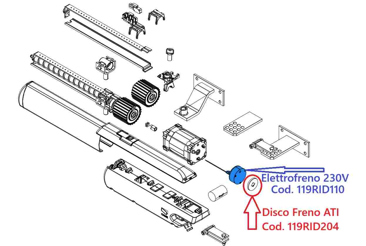

Malfunzionamento came a3000
Giampiero87 ha risposto a Giampiero87 alla discussione in Cancelli elettrici
Roby73 se smontassi l'elettrofreno, o solamente il disco che nel mio caso blocca l'apertura, il cancello si aprirebbe correttamente? A parte che poi una volta chiuso si aprirebbe facilmente a mano, ma quello che intendo è se smontando l'elettrofreno o solo il disco, funzionerebbe ugualmente per verificare che il problema sia quello? -
I collegamenti sono pressoché identici, però come già detto devi togliere il ponte tra 3 e 6 che infatti da come l'hai disegnato, secondo il vecchio schema non c'era Basta che tu scolleghi quelle delle fotocellule e lasci collegati quelli della ricevente esterna, oppure come già detto, lascia tutto scollegato e colleghi solo un semplice pulsante NA tra i morsetti 3 e 7, oppure alla malparata due spezzoni di fili e li metti in corto tra loro per un secondo a simulare il pulsante stesso, tanto c'è bassissima tensione (24Vca), non prendi la scossa. In questo modo avrai escluso tutte le possibili "interferenze estranee" che potrebbero dare problemi e se non funziona nemmeno così (e con le modifiche descritte ieri), allora ci potrebbe essere la scheda difettosa. Presumo che tui intenda quale scheda ricevente ad innesto potrebbe essere compatibile al posto di quella esterna, giusto? Se fosse così, non lo so, non abbiamo nessun riferimento, bisogna vedere ora che scheda c'è e che radiocomandi hai, ma in teoria non ha senso cambiarla. Comunque, posta un paio di foto panoramiche della ELPRO 27 che vista così a "spezzoni", ok che si vedono i dettagli, ma non si capisce come e cosa ci sia realmente in totale, inoltre anche della scheda ricevente e di un radiocomando.
Problema cancello scorrevole Ditec CROSS5 scheda EL31R
ROBY 73 ha risposto a adalessa alla discussione in Cancelli elettrici
Ciao adalessa, Bastava cercare un attimo con san Google, comunque: https://www.torautomatik-shop.de/bsproduktdaten/pdf/ditec/101602_02.pdf?srsltid=AfmBOorGgFXah-6MhMaV0jmBq6T6_MvUpr-orXtoQNr4JfjHA463Z6cl https://www.ditecautomations.com/global/it/content-fragments/products/gate-automation-garage-and-industrial-doors-automation/automatic-barriers/ditec-qik/assets/downloads/manuale-tecnico-quadro-elettronico/IT - Ditec EL31R manuale tecnico.pdf Se vai a pag. 15 del manuale / 13 del pdf c'è la tabella del significato dei led, ma se dici che 11 e 12 sono spenti entrambi a cancello completamente aperto, il problema potrebbe essere proprio il finecorsa; quindi, con il cancello a metà corsa i led dovrebbero essere spenti entrambi, verifica che sia corretto. Controlla anche gli altri seguendo la stessa tabella Controlla anche i fusibili e le fotocellule -
Ma due fili per accenderle, arriveranno pure da qualche parte... e, soprattutto, adesso come si accendono?
- Oggi
Buonasera a tutti!
Riccardo Ottaviucci ha risposto a Giampiero87 alla discussione in Presentazione nuovi utenti, saluti e ringraziamenti
benvenuto! -
TV Samsung hg40ej470 menù ricerca canali bloccato
Riccardo Ottaviucci ha risposto a Giancarlo84 alla discussione in Samsung
direi che dopo 3 anni Davidino non si ricordi nemmeno cosa ha fatto -
si però ho due luci lontane e ci posso comandare solo col wifi e non col cavo
Malfunzionamento came a3000
ROBY 73 ha risposto a Giampiero87 alla discussione in Cancelli elettrici
Ciao Giampiero87, Purtroppo, devi smontare l'attuatore completo, il freno è collegato direttamente al motore, guarda qui: -
DISPLAY AUTORADIO
Riccardo Ottaviucci ha risposto a aldo63 alla discussione in Radio - Stereo - Autoradio - HiFi - CD - DVD
no,se riesci a trovarlo -
32LH5000 strano difetto
Riccardo Ottaviucci ha risposto a smartino63 alla discussione in LG - Goldstar
Lavatrice Candy CVFTSG674TMH-01 emette beep da spenta
Antonio Visconti ha risposto a Antonio Visconti alla discussione in Lavatrici - Asciugabiancheria
Allora : 1 - Sostituita la scheda display (quella tolta aveva evidenti segni di piste "leggermente" ossidate ) 2 - Pulito il flat cable (che non è sostituibile) con cotton fioc ed alcool denaturato 3 - Spruzzato un po' di ravvivatore contatti nelle contattiere a slitta che si collegano sulla scheda Tutto OK ! Adesso la lavatrice risponde ai comandi, non fischia da sola, ed il display non è un generatore di numeri casuali .... Grazie a tutti, in special modo a Stefano P.S. Forse non era necessario eseguire tutto quello che ho elencato ... -
macchina di caffe a modo mio LM500
Nik-nak ha risposto a catobleba alla discussione in Piccoli elettrodomestici
Controlla lo switch serbatoio inserito, e se non sbaglio, il contatt.o reed del porta capsula inserito. -
Puntamento parabola
Leone2285 ha risposto a Lyon90 alla discussione in Misuratori e strumentazione per antennistica
La mia era una considerazione prettamente fisica sul fatto che avendo piccole lunghezze d'onda degli ostacoli posti nelle vicinanze dell'antenna possono ostacolarne il passaggio. La mia esperienza con le antenne è minima ma ricorda che le stesse spesso hanno una lunghezza che può essere 1/2 o 1/4 di quella della frequenza da ricevere. Poi se non erro attraverso adattamenti capacitivi o induttivi si può diminuire ulteriormente la lunghezza. Sicuramente i ragazzi del forum sapranno darti una risposta più esauriente della mia. -
Paolo_me65 ha aderito alla comunità
Puntamento parabola
ALLUMY ha risposto a Lyon90 alla discussione in Misuratori e strumentazione per antennistica
Scusa ma come farebbero ad entrare e colpire i dipoli in un LNB? -
Puntamento parabola
Leone2285 ha risposto a Lyon90 alla discussione in Misuratori e strumentazione per antennistica
Ciao ALLUMY, considerando una frequenza di 10GHz ed una velocità delle onde elettromagnetiche di 300000 km/s la lunghezza d'onda sarebbe 30cm. Dovremmo essere tra le onde radio corte e le microonde. -
Verificare impianto telefonico
piergius ha risposto a reka alla discussione in Telefonia Fissa - Fax
Per combinazione, verso le tredici, dove abito si è presentato un simile inconveniente : con le chiamate in arrivo `qualcosa" effettuava la Risposta al 1° squillo, e infatti da quel momento restava acceso il Led che citavo stamattina . Ha rifunzionato tutto staccando un Telefono che era del 2008 . - Buona notte ! -
Ho fatto diverse prove programmando ic103 eprom di boot. Poi ho provato a con ic902 spi eprom da 256kilobyte che dallo schema dialoga con l'integrato ic900 che dovrebbe essere il processore video che comunica con le flat e con il processore. L'ho messo nel programmatore e non lo vede proprio è guasto fisicamente. Sostituito con uno nuovo W25X20AVSNIG messo il file che ho preso su internet poi saldatovsulla scheda e finalmente tutto funziona. È stato veramente una riparazione ostica. Ma ho vinto io. Saluti a tutto il forum
Sostituzione vecchia presa elettrica
chiccafonte ha risposto a chiccafonte alla discussione in Altro su impianti elettrici civili
Grazie, la prossima volta che vado faccio tutto. Stavolta ho preferito richiudere e non fare di testa mia -
Amplificatore per sala
margis ha risposto a margis alla discussione in Radio - Stereo - Autoradio - HiFi - CD - DVD
Grazie infinite, sai anche dove poterlo reperire? Grazie infinite, sai anche dove poterlo reperire? -
Che interruttore è?
ROBY 73 ha risposto a Francesco Pen alla discussione in Installazione impianti elettrici civili e terziario
Ciao Francesco Pen, Come già detto è un pulsante BTicino art. L4005/0 senza copritasto a cui probabilmente è stato aggiunto appunto il coppritasto con una serigrafia (forse il simbolo della lampadina), quindi se lo vuoi uguale dovrai toglierlo da questo attuale e metterlo sul nuovo, oppure compri il pulsante completo con il copritasto nero e neutro L4005/N, guarda anche QUI e anche QUI. -
Principio di funzionamento del modulo di accensione elettronica SIG3
Visto che IC tester non riconosce il chip ho usato il testerino TC1 collegando 3 PIN in tutte le combinazioni. Il tester rileva un transistor Bjt NPN collegando i PIN 1 4 6 e i PIN 1 4 7. I PIN 6 e 7 sono praticamente collegati. PIN 1 base PIN 4 emettitore PIN 6 e 7 collettore. Sui PIN 5 e 8 non ho trovato nulla. Collegando il PIN 4 sia col PIN 6 che col PIN 7 trovo un condensatore da 30 pF. Che ne pensi? -
Puntamento parabola
ALLUMY ha risposto a Lyon90 alla discussione in Misuratori e strumentazione per antennistica
"Questi satelliti emettono frequenze dell'ordine del GHz per cui le sue lunghezze d'onda dovrebbero essere nell'ordine dei 30-40cm." 😳 @leone2285 ne sei sicuro? -
Se non sbaglio sull app puoi impostare la funzione alba e tramonto e fare un automazione che faccia funzionare il sonoff solo dopo il tramonto
Puntamento parabola
Lyon90 ha risposto a Lyon90 alla discussione in Misuratori e strumentazione per antennistica
L'albero non lo vedi in foto sra sulla destra e a 10mt di distanza calcola che la parabola sta a 20cm da terra lo becchere sicuro l'albero -
Quindi tu vuoi che il sonoff accenda le luci solo col buio? Il modo più semplice è inserire in serie all'uscita del sonoff un rele comandato dal crepulscolare.
