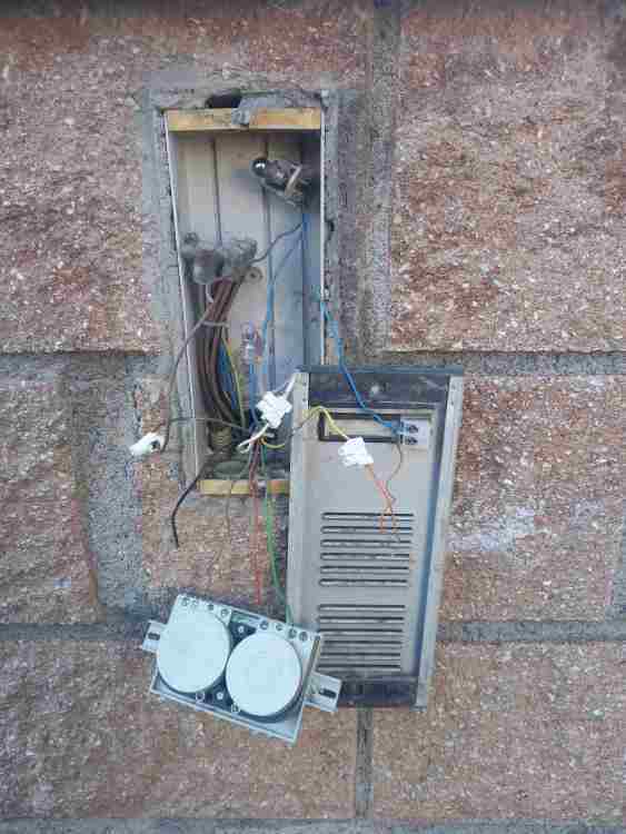

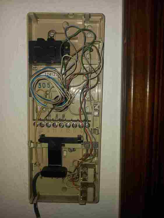

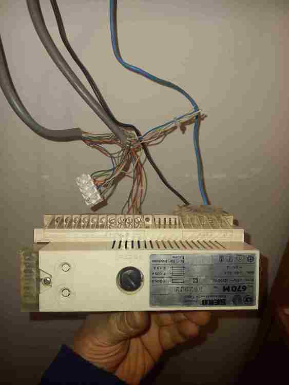

mistertv ha iniziato a seguire TV led smart teck cx315dled solo audio
TV led smart teck cx315dled solo audio
mistertv ha risposto a catobleba alla discussione in Altre marche TV
Se il PWM va in protezione quella tensione non sale al giusto valore ma se non si hanno indizi maggiori (maiboard, pannello) sul tv oltre alla marca è difficile darti suggerimenti in più. A seconda del pannello comunque dovresti avere due strisce da 6 o da 7 led ognuno da 6V 1 W. -
yassine ha aderito alla comunità
Rumorosità anomala unità esterna Daikin Sensira
Brunox ha inserito una discussione in Guasti/Problemi Climatizzazione
Salve, ho acquistato presso una ditta un condizionatore monosplit con pompa di calore Daikin Sensira da 12.000 BTU. Fin dal momento dell’installazione ho notato un fastidioso ronzio proveniente dall’unità esterna. A seguito della segnalazione, la ditta ha contattato Daikin e un tecnico è intervenuto per effettuare le verifiche. Durante il controllo ha riscontrato un’anomalia: il compressore tende ad aumentare i giri senza poi stabilizzarsi correttamente. Sono state effettuate diverse prove variando la temperatura impostata, ma il funzionamento è rimasto irregolare, con giri elevati e conseguente rumorosità. Successivamente, la ditta insieme al tecnico è tornata per un ulteriore intervento, durante il quale è stato sostituito il compressore e verificata (o eventualmente sostituita) la scheda elettronica. Tuttavia, anche dopo questo intervento, il condizionatore continua a presentare lo stesso problema di rumorosità. A breve è previsto un nuovo intervento, ma desidererei avere un vostro parere tecnico sulle possibili cause. L’impianto dovrebbe essere correttamente in pressione (ho visto effettuare la carica), la lunghezza della linea frigorifera è di circa 3 metri e, dal punto di vista funzionale, il climatizzatore in modalità pompa di calore sembra lavorare correttamente. Grazie! Bruno -
Convertire un macchinario a 230V
Marco Fornaciari ha risposto a pedersen alla discussione in Altro su impianti elettrici industriali
Scusa, ma come pensi di alimentare un motore da 30 kW in monofase? Con quali presa e spina e pure cavo, un 90 mmq per posa mobile? Ti fai fabbricare appositamente il tutto? Con quale criterio o legge della fisica o/e dell'elettrotecnica fai i conti? Poi perde coppia, che è una cosa diversa dalla potenza, anche se tra di loro c'è relazione: relazione secondo le leggi dell'elettrotecnica non della sola meccanica. In trifase 30 kW di motore a 400 V fanno 60-65 A, in monofase a 230 V sarebero oltre 180 A. Per lo spunto fai per 5 per almeno 1 secondo e poi per 3 per altri 3 secondi, ma nel tuo caso di si tratta di masse volaniche quindi moltiplica per due. I motori monofasi so che esistono fino a 3,7-4,0 kW, oltre mi pare difficile, di fatto diventano ingestibili. Già per avviare un 2,2 kW devi avere una fornitura di almeno 4,5 kW e di fatto tutte spente il resto delle utenze. Se su quella macchina c'è un motore da 7,5 è perché quello che ci vuole, che poi tu la usi a metà potenza al costruttore non importa. Ma come fai a stabilire che a carico assorbe 2,5 kW, hai un watmetro, o almeno un amperometro, a bordo macchina? -
toshiba 48l1433dg spia lampeggia rosso e verde
mistertv ha risposto a salvo355 alla discussione in Toshiba
Il mio è uno sfogo perchè anni fa non era cosi, ci si confrontava e si condividevano esperienze, ora tutti cercano solo soluzioni ai propri casi e raramente intervengono in Non è possibile nel senso che se la procedura da usb non si avvia allora si sostituisce la main. Non ho il firmware da ricaricare da usb, se sei attrezzato puoi riprogrammare U10 leggendolo e riscrivendolo con lo stesso dato letto, anche se io la memoria la sostituirei per sicurezza. Per verificare se U10 è la causa del mancato avvio raffreddalo con lo spray congelante e poi avvia il tv, se il tv parte è lui il responsabile. -
Quadro elettrico 3 kw -4.5kw
alexS1999 ha risposto a alexS1999 alla discussione in Quadri elettrici civili e terziario
Ciao! grazie per la risposta. quindi andrebbe bene un 25 per la linea montante ed un sezionatore da 32 come interruttore generale del quadro da cui poi vado a collegare i differenziali delle altre linee? Grazie mille per la risposta. Certo! in base al tipo di dispositivo utilizzato si usano anche tipi diversi dall'ac. Principlamente lo faccio con condizionatori e piani induzione o caldaie particolari -
Immergas extra mini scalda in ritardo
giorgio17 ha risposto a istinto.3 alla discussione in Guasti/Problemi Riscaldamento
Prima di tutto controlla quanti litri al minuto di acqua esce dal rubinetto della calda. -
Ho trovato questo: Quindi, dovrei vedere prima capire le caratteristiche della scheda madre del mini-PC, poi, se supporta ACPI (ma penso di sì), dove è collegato il pulsante di accensione e collegargli in parallelo un impulso di 300 mS (la durata sarà da verificare) proveniente da una schedina che genera il suddetto impulso quando rileva l'entrata in funzione del funzionamento a batterie. Che ne dite ?
- Oggi
Brunox ha aderito alla comunità
Immergas extra mini scalda in ritardo
istinto.3 ha inserito una discussione in Guasti/Problemi Riscaldamento
Buongiorno a tutti e grazie in anticipo, ho un problema alla caldaia , funziona bene ma ultimamente prima che arrivi l'acqua calda sanitaria devo buttare un sacco di litri , una volta arrivata poi la temperatura è costante non ha problemi solo molto lenta a scaldare . Il flusso della calda è buono leggermente inferiore alla fredda ma non mi sembra ostruito quando apro il rubinetto la caldaia parte subito , potrebbe essere lo scambiatore primario? O cosa posso controllare? Grazie -
scheda stufa a pellet in corto causa sbalzo di tensione
sergio1289 ha risposto a sergio1289 alla discussione in Elettronica generica
se no mi sbaglio dovrebbero andare sia al relè che alle valvole a tre vie . controllo meglio . p.s confermo -
scheda stufa a pellet in corto causa sbalzo di tensione
Dumah Brazorf ha risposto a sergio1289 alla discussione in Elettronica generica
il varistore sarà ok ma perchè misuri quel corto sulla scheda? dove vanno le piste? -
scheda stufa a pellet in corto causa sbalzo di tensione
sergio1289 ha risposto a sergio1289 alla discussione in Elettronica generica
per quanto riguarda il fusibile e il varistore quali mi suggerite? -
Fracchiolla Daniele ha iniziato a seguire Vecchio citofono LT Terraneo non suona (alimentatore SEKO 670M)
Vecchio citofono LT Terraneo non suona (alimentatore SEKO 670M)
Fracchiolla Daniele ha inserito una discussione in Citofoni, videocitofoni e intercomunicanti
Ciao a tutti, Vi contatto perchè avrei un problema sul citofono tipo BTicino Terraneo Porter Seko LT 654 ADU. Di questo apparecchio non mi suona il ronzatore interno qualora qualcuno suona il pulsante dall'esterno. Mentre il tasto di apertura del cancello funziona qualora pigio il tasto del citofono interno. A me del citofono non interessa tanto l'altoparlante, ma principalmente sentire il suono/ronzatore qualora qualcuno suona dall'esterno. Allego foto dei collegamenti interni-esterni e dell'alimentatore e ringrazio in anticipo a chi mi fornirà supporto -
scheda stufa a pellet in corto causa sbalzo di tensione
sergio1289 ha risposto a sergio1289 alla discussione in Elettronica generica
si magari, non ho né varistore né fusibile a disposizione -
scheda stufa a pellet in corto causa sbalzo di tensione
Stefano Dalmo ha risposto a sergio1289 alla discussione in Elettronica generica
E la vuoi collegare questa scheda , ci stai facendo soffrire ! -
Convertire un macchinario a 230V
pedersen ha risposto a pedersen alla discussione in Altro su impianti elettrici industriali
Se perdesse anche il 50% della coppia il 30kW, avrebbe comunque più coppia del 7,5 kw in trifase Ma motori monofasi grossi non ne fanno? Se si prende un motore trifase non si può riavvolgere monofase? -
scheda stufa a pellet in corto causa sbalzo di tensione
sergio1289 ha risposto a sergio1289 alla discussione in Elettronica generica
aggiornamento la prova lampada con lampadina 100 w dovrebbe aver dato esito positivo non si e accesa per niente neanche un lampo , sbaglio o almeno un lampo lo doveva fare all'accensione?quindi deduco che il corto nella scheda non c'è più. controllato anche il varistore che mi dava corto netto sollevando un piedino e ok. premetto che la prova lampada lo fatta senza varistore nella scheda -
Ciao a tutti, mi sono messo a studiare ProxMox ed è finita che adesso un serverino 'fatto in casa' con NAS, Cloud ed altre cosuccie interessanti e devo dire che funziona veramente bene. Il problema è che ho usato hardware che avevo già in casa che, ovviamente, non è progettato per un Server serio; di conseguenza non è in grado di gestire l'accensione e lo spegnimento dello stesso. Non penso che l'accensione possa causare problemi, ma lo spegnimento potrebbe determinare una perdita notevole dei dati, almeno da quello che ho letto. Attualmente il tutto è alimentato da una di quelle prese WiFi in commercio (datata anche quella), così posso accenderlo e spegnerlo tramite il telefono, ma, per lo spegnimento, sono sempre costretto prima a stoppare le Virtual Machine, i Container ed, infine, ProxMox stesso, che è il sistema operativo madre. L'idea è quella di spendere il meno possibile o, addirittura, niente e di auto-costruirmi una sorta di interfaccia; in rete ho visto che esistono parecchi schemi di una sorta di UPS (ovviamente molto limitato) con schedine e batterie al litio. Ho pensato di intercettare la mancanza di alimentazione all'interno dell'UPS per poi usare quel segnale per spegnere il mini-PC; è che non so come, perchè il mini-PC, oltre ad essere datato, è privo di qualsiasi interfaccia esterna. Esiste un modo per ovviare al problema ? Qualche idea ?
In primis grazie per la risposta, di cuore! In effetti si, sono da un capo sui positivi 5 v dei condensatori 4700, e dall'atro al solo pin centrale (collettore) del bdx che chiude sull'emettitore che va a massa. Ho provato senza il BDX e sulla piazzola della base ho fissi 3.2V, che arrivano dal pin 14 del lm324. In effetti è sempre pilotato. Ti ho allegato la foto Ora mi studio il circuito del lm324. Ne ho di nuovi e posso anche sostituirlo A tua disposizione se ha altre riflessioni!
Adelino Rossi ha iniziato a seguire Toroide saturo.
Toroide saturo.
Adelino Rossi ha risposto a Pappardella alla discussione in Installazione impianti elettrici industriali
Anch'io solitamente avevo il bypass del contatto di scatto all'avviamento, lo scatto del relè è collegato al circuito 86 di blocco a riarmo manuale. Sei sicuro che la protezione non abbia la funzione di inibizione all'avviamento già disponibile al suo interno? -
Riparare tapparella elettrica
Nik-nak ha risposto a France90 alla discussione in Altri argomenti elettrici
Senza immagini della tapparella nella cassetta, non si possono dare suggerimenti Dipende dal tuo grado di manualità, considerando inoltre che devi lavorare su una scala, con tutti i rischi connessi. Valuta tu come procedere. -
Se ho ben capito, sono da un lato a +5V, e dall'altro a GND tramite il transistor BDX53? Se è così, mi viene da pensare che servono a scaricare i condensatori sulla +5V, e dovrebbero pilotati da "qualcuno"(microcontrollore?) Non è che il transistor è sempre pilotato, ed in quel modo le resistenze dissipano sempre circa 2.5W a testa? Verifica chi pilota il transistor
Ciao, io recentemente ho sviluppato applicazioni simili alla tua, l'uscita "OutputHeatPWM" del blocco pid andava a comandare direttamente l'uscita del plc, il pid era richiamato ogni 100ms e tutto funziona senza problemi
Buongiorno a tutte/i, Una tapparella elettrica nuova ha iniziato ad avere questo problema: premendo l'interruttore per abbassarla, si sentono rumori meccanici, si smuove qualcosa, si abbassa di qualche centimetro e poi rimane incastrata, continuando a muoversi ma senza spostarsi. In pratica non si può più alzare o abbassare.Premendo l'interruttore per alzarla invece non succede nulla. Un muratore ha cercato, senza esito, di sbloccarla rimuovendo il pannello e scuotendola a destra, a sinistra, in alto e in basso. Non c'è stato verso, è sempre bloccata. Mi ha detto che un gancio in profondità si è sfilato e servirebbe un intervento più complesso. Secondo voi, con una scala e un po' di pazienza, potrei cercare di sbloccarla io? Come mi suggerite di procedere? O è meglio chiamare la persona che aveva installato le tapparelle? Che tipo di intervento potrebbe essere necessario? Non ho voglia che mi smontino la parete, ad esempio...
Toroide saturo.
mrgianfranco ha risposto a Pappardella alla discussione in Installazione impianti elettrici industriali
A quanto è regolato il tempo di intervento? -
Silvio BC ha aderito alla comunità
TV led smart teck cx315dled solo audio
catobleba ha risposto a catobleba alla discussione in Altre marche TV
Grazie della risposta, può darsi che tu abbia ragione , io le ho trovate qui in Italia ma dicono che c'è ne sono tre, mah stasera apro verifico. Poi ci aggiorniamo. Saluti
