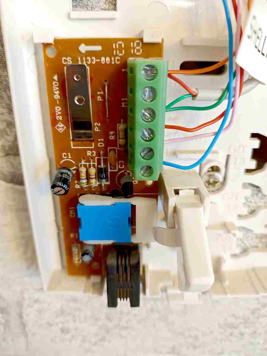

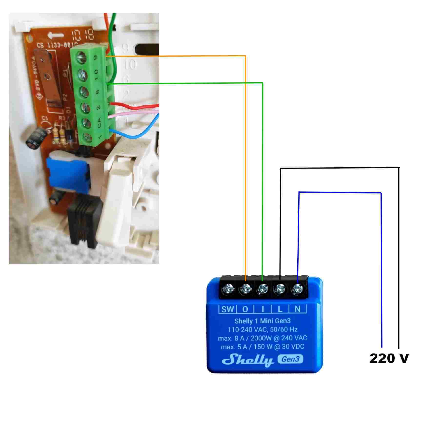

Anomalia STOP&GO con GC723AC25
Anarkist ha risposto a Anarkist alla discussione in Scatti intempestivi dei differenziali
Signori tutti giusti per farlo sapere ha chi potrà avere il mio stesso problema il problema è stato risolto staccando il cavo di terra dal stop& go dopo aver verificato tutto l’impianto e linversikne di fase e neutro -
Costo aumento potenza contatore energia
reka ha risposto a Domenico Maschio alla discussione in Altro su impianti elettrici civili
anzi per la precisione sono 2,1075 €/kW al mese +iva -
Delta serie AS vs Modbus TCP/IP
TiBo ha risposto a TiBo alla discussione in PLC di altre marche Straniere
Ok grazie. Domani verifico. -
Frequenza rigenerazione addolcitore
click0 ha risposto a popples alla discussione in Altro su termotecnica
?! cambiamo un attimo discorso che forse si capisce meglio se uno ha un boiler con accumulo è buona cosa che lo tenga in funzione con la temperatura del serbatoio regolata a meno di 45° (e più di 20)? -
Costo aumento potenza contatore energia
reka ha risposto a Domenico Maschio alla discussione in Altro su impianti elettrici civili
sì certo, le voci in bolletta con kW come u.m. aumentano, credo sia solo una e credo sia sulle 2,5 euro al mese ogni kW. il mio consiglio è guardare le ultime bollette e verificare l'effettiva necessità, perchè se i 4,5 ti sembrano tirati puoi richiedere anche i 5 (adesso puoi scegliere a step di 0,5) -
Massimo_1979 ha iniziato a seguire Sostituire citofono Urmet
Sostituire citofono Urmet
Massimo_1979 ha inserito una discussione in Citofoni, videocitofoni e intercomunicanti
Buonasera a tutti, abito in un condominio di 7 appartamenti e ho un citofono Urmet 1133 Purtroppo mi è caduta la cornetta e si è rotta. Sapete se il modello in vendita da Leroy Merlin Cornetta supplementare per citofono URMET 1133/15 5 fili 2 suonerie bianco | Leroy Merlin è compatibile con il mio, soprattutto per quanto riguarda i collegamenti? Preciso che ho collegato anche uno Shelly per permettere l’apertura del portoncino ai corrieri quando non siamo a casa. Grazie mille come sempre per l’aiuto! MASSIMO -
Frequenza rigenerazione addolcitore
Alessio Menditto ha risposto a popples alla discussione in Altro su termotecnica
Non se ne esce. -
Frequenza rigenerazione addolcitore
click0 ha risposto a popples alla discussione in Altro su termotecnica
se uno non preleva acqua per una settimana l'addolcitore effettua i sui cicli rigenerativi inutilmente ma al contempo sanifica le resine... -
mistertv ha iniziato a seguire Aggiornamento Firmware
Gli aggiornamenti al T2 (HEVCMAIN10) integrale hanno cambiato formato di trasmissione video e non audio (ad eccezione di mediaset che ha cambiato entrambi). Il primo passaggio al T2 ha spostato il formato da MPEG3 a MPEG4 ed attualmente alcune emittenti trasmettono nel doppio standard MPEG4 ed EVECMAIN10 ma alcune emittenti non hanno la forza economica per adeguarsi completamente e continuano a trasmettere il video nel vecchio formato MPEG. Di conseguenza il tuo tv riesce a vedere le emittenti che non si sono adeguate o quantomeno a sentirne l'audio ma in cui il formato video non è suportato dal tuo apparecchio. Prova a chiedere info alla New Majestic che distribuisce il prodotto audiola e forse ti risponderanno esaurientemente, temo però che il tuo apparecchio non abbia l'hardware per supportare i nuovi standard video e audio e non sia solo una questione firmware.
Costo aumento potenza contatore energia
Dumah Brazorf ha risposto a Domenico Maschio alla discussione in Altro su impianti elettrici civili
Beh parte del fisso è calcolato per kW di contratto. Almeno per me che ho enel c'è la voce "Spesa per il trasporto dell'energia elettrica e la gestione del contatore" che ha €/cliente/mese e anche €/kW di potenza impegnata/mese oltre ai €/kWh consumati -
Costo aumento potenza contatore energia
Domenico Maschio ha inserito una discussione in Altro su impianti elettrici civili
Un dubbio ,per chi lo sa, se chiedo l'aumento della potenza del contatore Enel Energia dai 3 KW attuali ai 6 KW , oltre a pagare l'aumento di potenza all'inizio , mi verrà aumentato anche il canone bimestrale rispetto all'attuale di 3 KW? grazie -
Raffreddamento PLC box
Alessio Menditto ha risposto a arlock alla discussione in Elettronica generica
P.s. L’acqua che deve circolare in quei piccoli tubi e dentro lo scambiatore si scalda man mano pure lei, e poi come si fa a raffreddarla? -
Frequenza rigenerazione addolcitore
Alessio Menditto ha risposto a popples alla discussione in Altro su termotecnica
Non so se esistono addolcitori intelligenti che calcolano il grado di durezza che costino meno di un rene, quelli automatici la fanno partire appunto automaticamente, ma se uno non usa acqua per una settimana obiettivamente la rigenerazione è inutile ed è uno spreco. Io non vedo altra soluzione di un controllo umano. -
Videocitofono Urmet alpha collegamento seconda elettroserratura
Antonio1508 ha risposto a Antonio1508 alla discussione in Citofoni, videocitofoni e intercomunicanti
@GiRockGrazie per la risposta, ma inserendo l’attuatore/relay e alimentando esternamente rischio comunque di danneggiare quello interno? E posso aggiungere anche un pulsante nei pressi del pedonale? -
Raffreddamento PLC box
Alessio Menditto ha risposto a arlock alla discussione in Elettronica generica
Beh insomma non si tratta di temperature polari da raggiungere, ma quando c’è caldo bisogna che l’aria sia molto più fredda, o l’acqua dello scambio pure lei sia fredda, è il famoso Delta T che è importante, altrimenti lo scambio è troppo lento. Più la temperatura che cede è simile a quella che deve prendere, più lento è lo scambio, nei manufatti in cemento che contengono componenti elettroniche che si vedono spesso, installano appunto dei climatizzatori impostati al minimo altrimenti la temperatura si alza troppo in quelle stanze e bruciano tutti i componenti, per un problema di spazio in barca lui non può mettere un clima, più la temperatura che desideri è alta (+16 gradi ad esempio) più il condensatore deve essere grande (per quello il condensatore dei clima è così grande). Se metti un frigorifero impostato a +6 gradi basta un condensatore molto ma molto ma molto più piccolo. -
click0 ha iniziato a seguire Frequenza rigenerazione addolcitore
Frequenza rigenerazione addolcitore
click0 ha risposto a popples alla discussione in Altro su termotecnica
ni max 4 giorni tra due rigenerazioni (mi sembra) - Oggi
Batteria scarica e alimentatore fuori uso
Fantagigio ha risposto a Fantagigio alla discussione in INIM
@ALLUMY grazie per il consiglio. Purtroppo no, non ho un oscilloscopio con cui testare la tensione in uscita purtroppo -
Crossway ha iniziato a seguire Whirlpool ADG6300FD errore F6 ma carica acqua
Salve a tutti, dopo anni la mia lavastoviglie ha ricominciato a presentare problemi. Anni fa era la pompa di scarico che causava 8 lampeggi (F8) invece ora il problema è 6 lampeggi. Praticamente durante un ciclo qualsiasi quando avvio un ciclo carica acqua come di consueto, inizia ad andare la motopompa, ad un certo punto del ciclo scarica l'acqua precedentemente caricata e inizia a caricarne nuova ad intervalli di 10s (più o meno). Alla fine di questo nuovo carico d'acqua va in errore e inizia a scaricare tutto. Entrando in service ho visto F6 E1 ed F6 E3. Il primo indica mancanza di acqua, il secondo schiuma/livello insufficiente di acqua. Dai soliti test... reed funzionante, girante della air break funziona, elettrovalvola ok, pressione ok. Visto che non ha OWI questa lavastoviglie ho smontato la motopompa che aveva un po' di schifezza attorno alla girante, pulita ma comunque il problema si ripresenta. Avete consigli prima di comprare una nuova motopompa? La mia ipotesi attuale è che la motopompa sia andata ed ha un consumo sballato, indicando alla scheda che manca acqua o che c'è poca.
Livio Orsini ha iniziato a seguire Aiuto collegamento citofono Terraneo -> Bticino
Aiuto collegamento citofono Terraneo -> Bticino
Livio Orsini ha risposto a Emi975 alla discussione in PLC di altre marche Italiane
PLC sono apparati senza alcuna attinenza con i citofoni. Se vuoi risposte devi inserire la discussione nella sezione corretta. Nel forum di impiantistica elettrica esiste un'apposita sezione per citofoni e videocitofoni. Se non sai dove aprire una discussione, fai una ricerca con il comando "Cerca" usando parole chiave come, in questo caso, "Citofono Terraneo". Ti appariranno varie discussioni e, suprattutto, potrai verificare in quale sezione sono state inserite. -
Saldatrice filo telwin guasto caricamento filo
Livio Orsini ha risposto a martin1984 alla discussione in Elettronica generica
Fai una ricerca in questa sezione, troverai molte discussioni su qyesti apparecchi ed, in alcune, sono anche presenti gli schemi. Gli schemi son tutti simili. Se ti manca la tensione in ingresso allo 7805 verifica a ritroso sino all'alimentatore. -
Svitare le viti di sicurezza
Gennar0 ha risposto a mister_o alla discussione in Elettronica generica
Di solito c'è un maschio fatto apposta per svitare monconi di vite. E' un maschio sinistrorso molto conico, fai un buco nella vite e usi il maschio per bloccarlo dentro a mo di autofilettante, e svitare. Ma gli conviene con una punta più grossa del filetto eliminare la testa. La vite serve come sigillo di sicurezza, se non la rimetti uguale e senza incuacchi, è chiaro che è stato manomesso. Basta che la rovini un pelino, magari è pure bloccata col frenafiletto, rosso o verde.🤣 -
Revisione Motore dc Elettromandrino
Livio Orsini ha risposto a solitario79 alla discussione in Motori - Generatori
Il campo dovresti lasciarlo collegato, almeno per il tempo della misura. In alcuni motori cc, specialmente grossi motori, si aggiungono vari avvolgimenti di compensazione tra cui gli avvolgimenti di equalizzazione; sono avvolgimenti di filo che vengono aggiunti agli avvolgimenti principali per migliorare la commutazione e ridurre le scintille alle spazzole. Quello è un furto, anzi una rapina. Con quella cifra compri sia il motore che il convertitore. Ti conviene comprare un nuovo motore a magneti permanenti ed un convertitore nuovo a transistor. Questo è un esempio di un motore da 2HP, 180Vcc, venduto come ricambio. Il motore cc è una macchina completamente reversibile, quindi se tu alimenti il campo e fa ruotare il rotore, ai morsetti di armatura misuri una tensione proporzionale alla velocità di rotazione. Questa è un prova che potresti fare usando un trapano a mano per far ruotarre il motore. -
Emi975 ha iniziato a seguire Aiuto collegamento citofono Terraneo -> Bticino
Aiuto collegamento citofono Terraneo -> Bticino
Emi975 ha inserito una discussione in PLC di altre marche Italiane
Buongiorno, sto cercando di sostituire il mio vecchio Terraneo (5 fili non più funzionante) con Bticino (5 fili modello 363211). Non sono elettricista e sto facendo veramente fatica a sostituire i cavi sia fuori (pulsante) che dentro (citofono) che trasformatore/centralino (forse l'unico più intuitivo ma chiedo comunque a voi per conferma). Mi scuso per il lavoraccio che vi sto chiedendo ma anche da vecchi forum qui non riesco a cavarne un ragno dal buco, tanto meno da schemi trovati in rete (troppe cose che non corrispondono con quello che mi trovo io). Grazie mille a chiunque mi sarà di aiuto!! -
Emi975 ha aderito alla comunità
Saldatrice filo telwin guasto caricamento filo
martin1984 ha risposto a martin1984 alla discussione in Elettronica generica
Cercavo lo schema elettronico , perche non ho i 12v presunti in ingresso sul 7805 -
carlo tama ha aderito alla comunità
Lavatrice samsung wf8800 non funziona motore
Paolo 67 ha risposto a Paolo 67 alla discussione in Lavatrici - Asciugabiancheria
Mi scuso, preso dal panico del problema e di un amico che mi aiuta in ferie ho scritto........
