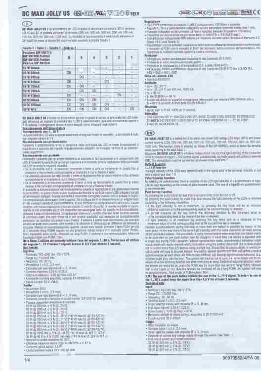

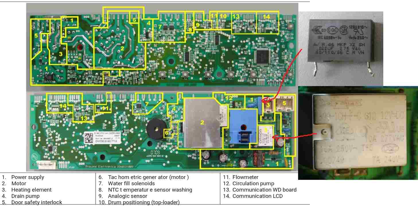

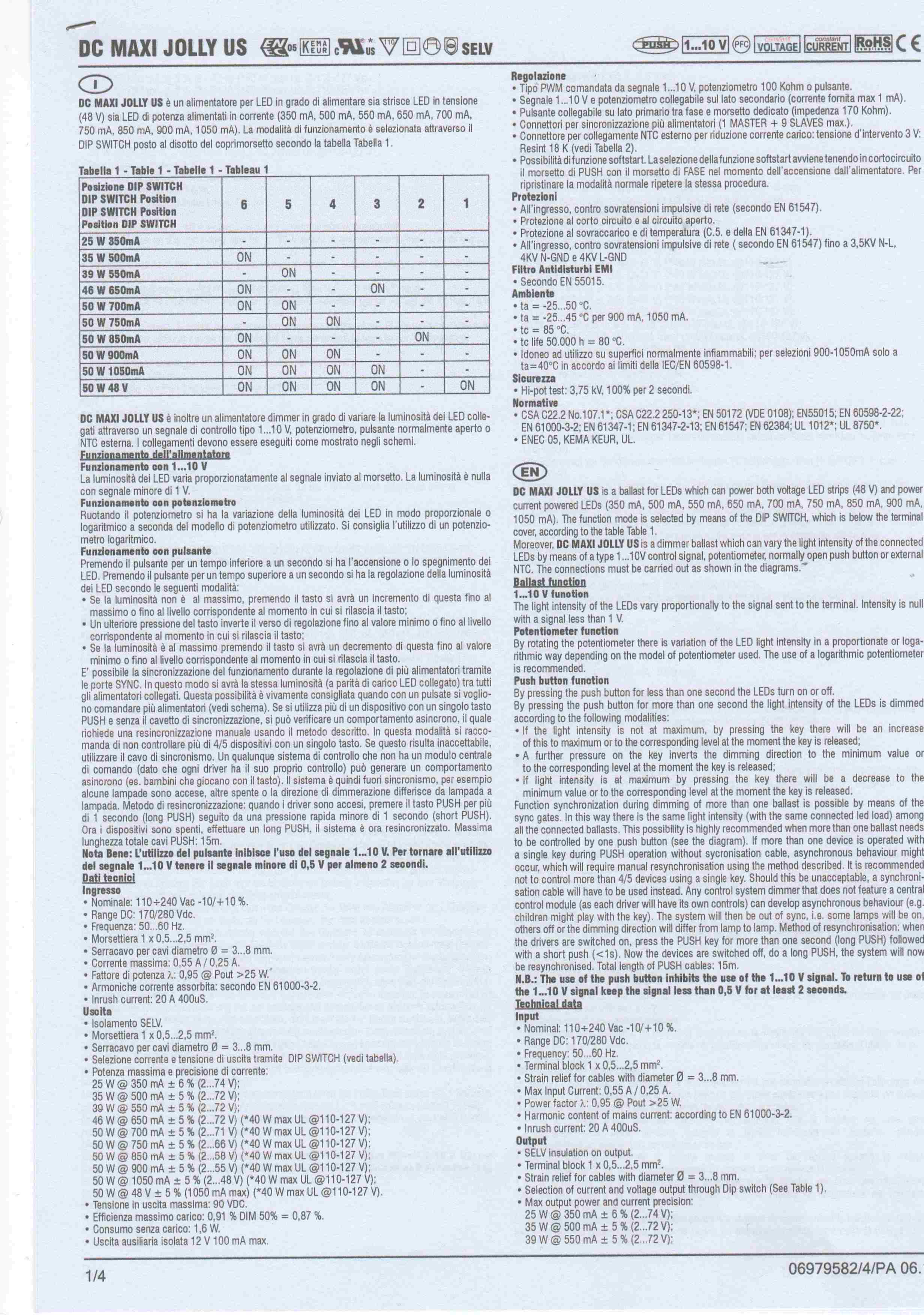

Thoms 49UZ87766 Immaggine spezzettata.
mistertv ha risposto a fenner alla discussione in Thomson - Saba - Nordmende - Telefunken - A.E.G.
Intanto ti scrivo qui. Sei Fenner che stava sul forum con il valvolone? Il telaio di questo tv è un TCL MT51KH? TCL MT51KH -
Alimentatore per faretti Beneito Faure
paoloserra ha risposto a paoloserra alla discussione in Illuminazione interni
Grazie quindi cosa mi consigli conviene mettere a ON dip switch 1 - 5 e 6 ... perchè ho notato che se abilito solo 5 e 6 su on ho una tensione variabile da 2 a 72v.. -
Frigo Hotpoint Ariston/acqua all'interno
nicogioa ha risposto a nicogioa alla discussione in Frigoriferi - Congelatori
ok grazie, ti aagiornero -
robertice ha iniziato a seguire rifacimento bagno
Quello che hanno fatto al rame sarebbe da denuncia... I raccordi multistrato sono anche di marche diverse.. Dire maialata è offensivo per i maiali Una ditta che fa un lavoro del genere sicuramente non è capace a fare di meglio Se riesci ti conviene cambiare ditta, senza pagarli ovviamente Sarebbe interessante sapere quanto ti hanno chiesto
Beh sì essendo in garanzia vale la pena sfruttarla.
Fine lavaggio durante il ciclo
Faust0 ha risposto a Faust0 alla discussione in Lavatrici - Asciugabiancheria
Grazie a tuti per i suggerimenti e i link con gli schemi. Volevo aggiornarvi che ho riparato la scheda. Credo che, anche nel mio caso, sia stato proprio il relè della resistenza, anche se testandolo a banco funzionava, probabilmente non come dovrebbe, conducendo meno, oppure poteva restare incantato in conduzione. Ad ogni modo ho trovato anche il condensatore di sicurezza x2 completamente esaurito, misurava pochissimi picofarad, quindi ho sostituito anche quello. Allego le foto con le posizioni nel caso qualcuno in futuro si trovi lo stesso guasto. Grazie ancora. -
Pompa ricircolo aggiuntiva caldaia Baxi
Barmanfacile ha risposto a Barmanfacile alla discussione in Guasti/Problemi Riscaldamento
scusami ma non capisco proprio cosa devo fare, toccare i tubi di mandata e ritorno che partono dalla caldaia? in cucina, il bilanciamento è stato fatto chiudendo tutti i detentori sotto ed aprendoli di 2 giri, i rubinetti sopra tutti chiusi ed aperti di 1/4-1/2 giro anche quando vanno per ore, la situazione non cambia, la pompa non ce la fa -
Condizionatore LG non funzionante
ciccio137 ha risposto a ciccio137 alla discussione in Guasti/Problemi Climatizzazione
Ho controllato. Il led lampeggia 5 volte. In base al manuale che ho scaricato, dovrebbe esserci un errore di comunicazione (comunicazione seriale). Ovviamente ne ignoro il significato. -
Thoms 49UZ87766 Immaggine spezzettata.
3kek1 ha risposto a fenner alla discussione in Thomson - Saba - Nordmende - Telefunken - A.E.G.
A colpi di reset penso che vai da nessuna parte.. come può un utente bloccare una sezione smart tv? Che fastidio poi dovrebbe dargli? Non documenti bene la richiesta, non si ha un quadro chiaro. -
La mia sono anni che ha la spia perennemente spenta e sapendo in quanto tempo viene consumato il sale lo rabbocco e vado avanti così; però a me si è guastata dopo la scadenza della garanzia e non l'ho messa a posto per pigrizia. Anche se non dà problemi, fossi in te sfrutterei la garanzia 😉
Grazie mille UABC80, al limite posso tenerla così senza chiamare tecnico e rabboccare al bisogno? Oppure può influire su altre cose la mancata accensione della spia sale.
- Oggi
[.] videocamera e led contemporanemente: missione impossibile (per me)
PhantomEVO1 ha risposto a PhantomEVO1 alla discussione in Elettronica generica
ma è qui che io sbatto con la mia ignoranza: cosa succede al led se lo alimento a 12 piuttosto che a 6??? -
presa esterna da faretto
faber65 ha risposto a faber65 alla discussione in Installazione impianti elettrici civili e terziario
grazie per la risposta, si sara' in parte alle interperie ma volevo mettere la presa mi hai indicato con il coperchio -
Scusami devo fare tipo così come in foto? E invece per la presa elettrica non ho capito quali prese testare? Un polo di una presa nel muro con la terra di un'altra presa?
primario a terra circuito misure
rguaresc ha risposto a Checcohfl alla discussione in Quadri elettrici di distribuzione
Lo schema di misusra è Yy, stella stella. Il circuito di potenza in questo caso deve avere anch'esso il centro stella a terra, non può essere IT. Se il centro stella del primario non fosse collegato a terra si creerebbe un centro stella arttificiale che resterebbe a zero solo con carichi sulle fasi esattamente uguali. è impossibile realizzare carichi di misura esattamente uguali per la presenza dei carichi voltmetrici per esempio. Il centro stella a terra assicura che le tensioni primarie ( e quindi anche quelle secondaririe ) siano corrette diversamente il centro stella si sposta falsando le tensioni di fase, Se guardi i collegamenti dei trasformatori MT/BT di cabina di distribuzione noterai che non sono mai Yy perché in MT mancano il neutro e il centro stella a terra e i trasformatori Yy non gestirebbero i carichi di distribuzione squilibrati -
Pompa ricircolo aggiuntiva caldaia Baxi
Stefano Dalmo ha risposto a Barmanfacile alla discussione in Guasti/Problemi Riscaldamento
No scusa , forse non mi sono spiegato bene , devi vedere appena accendi se si fa caldo il tubo di sopra o quello di sotto , , lo devi toccare con la mano , lascia stare il laser . e parlo della temperatura sul display della caldaia , non sui termosifoni . -
Tieni presente che statisticamente, quando c'è un guasto che riguarda il led di mancanza sale i principali sospettati sono il sensore e il suo cablaggio; ma se quella modalità di test è reversibile senza fare magheggi (purtroppo non la conosco e non posso dirti di più), male non fa… Il punto è che può servire a circoscrivere il problema ma poi alla fine dovrai sempre chiamare il tecnico
UABC80, purtroppo non dice come risolvere, solo come vedere se funzionano le spie..
Però se quella procedura (c'è scritto anche come se ne esce?) controlla solo se i led funzionano non puoi essere certo che ci sia un problema col sensore (come ipotizzo) se non esce un tecnico a vedere la macchina…
[.] videocamera e led contemporanemente: missione impossibile (per me)
ALLUMY ha risposto a PhantomEVO1 alla discussione in Elettronica generica
OT/: che strano, sul Mac non ne vuole sapere di scaricarsi mentre sul cell o su un pc win mi entra senza problemi (perché mi fai questo... Steve?? 😄) /fine OT. Mi pare che sia tutto chiaro: un unico alimentatore da 12V - 2A basterà per accendere il tutto. Rimane solo quel dubbio del perché avevi alimentato il dimmer a 6V. -
La ringrazio per la risposta vedo se possibile aggiornare il firmware e controllo i tempi di risposta I due PLC sono: CJ1M CPU 11 + ETN21 + ID211 + OD211 CJ1M CPU 13 + ETN21 + ID211 + OD211 panellino NB 10 Le porte ethernet comunicano solo fra PLC e Pannello
Pompa ricircolo aggiuntiva caldaia Baxi
giorgio17 ha risposto a Barmanfacile alla discussione in Guasti/Problemi Riscaldamento
Dove hai termostato ambiente? La pompa e' ad alta prevalenza perciò non dovrebbe avere problemi,puoi sempre provare a strozzare le saracinesche impianto piano terra. Dipende anche dalla posizione del termostato ambiente. -
Per vedere se c'è tensione sulla presa a muro dell'antenna, basta che selezioni il tester in misura VAC fondo scala 600VAC e tocchi con un puntale il polo centrale della presa e con l'altro puntale la schermatura della presa. I puntali non importa se metti il rosso di qua e il nero di là, è una misura di tensioni alternate. La stessa cosa la fai ma questa volta tra i poli della presa TV a muro e una terra di una presa lì vicino. Se trovi 0V, puoi anche fare le misure di tensione in continua, fondo scala 20VDC. In tutti questi casi dovresti misurare 0V e almeno così sai che quella presa non può essere stata lei a danneggiarti il TV. Se invece misuri valori diversi da 0, postali qui e vediamo. PS: se hai problemi sull'uso del tuo tester, postane qui una foto e ti diciamo come fare.
mistertv ha iniziato a seguire Thoms 49UZ87766 Immaggine spezzettata. e Corto circuito
Questo post andrebbe spostato nella sezione antenne o elettricità.
Thoms 49UZ87766 Immaggine spezzettata.
mistertv ha risposto a fenner alla discussione in Thomson - Saba - Nordmende - Telefunken - A.E.G.
Fenner volevo mandarti un messaggio ma non li puoi ricevere, svuota la casella di posta o abilita i messaggi se li hai disattivati.
