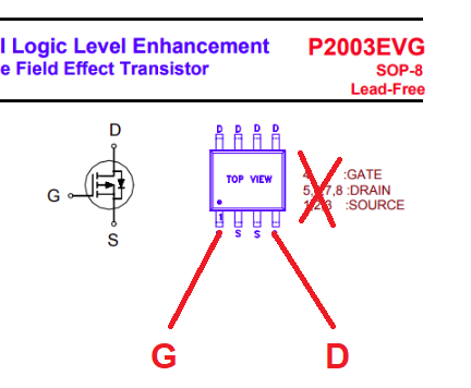

  1. Nell'ultima ora
  2. Livio Orsini
    Identificazione stepper motor
    Scusa ma non immaginavo che non sapessi che la sigla si legge sulla targa del motore, visto cge hai riportato la foto con la targa. Nella macchina che devi ripristinare non c'è il drive di questo motore? Dove era collegato? Perchè se esiste ancora il drive, dalla sua sigla si uò risalire alle caratteristiche di massima del motore.
  3. giugn76
    Aiuto cancello FAAC e450
    Prova a collegare una coppia sola di fotocellule e tenerle in centrale Le metti faccia faccia e provi a rifare programmazione Se anche così ti dà errore può essere problema centrale ma mi pare strano Quelle che hai messo comunque si vedono? Vedi il led se si spegne quando passi? facci sapere
  4. Oggi
  5. Ciao Fox, la procedura è quella che ti ha indicato reka: premi entrambi i tasti sul nuovo telecomando per 5 secondi e la spia comincia a lampeggiare premi il tasto che vuoi programmare e la spia diventa fissa avvicina i due telecomandi e premi il tasto sul vecchio telecomando che vuoi memorizzare sul tasto del nuovo. Fatto ciò la spia del nuovo telecomando lampeggera 3 volte è poi si spegne. A questo punto il tasto è programmato. Ripeti la stessa procedura per programmare il secondo tasto. Saluti.
  6. Ieri
  7. Stefano Dalmo
    motore scorrevole BFT Ares Ultra problema alle fotocellule
    Perfetto ! e grazie a te per la condivisione .
  8. ROBY 73
    Problema campanello Comelit 3320/2
    Possiamo conoscere anche tutti gli impianti a memoria, ma il fatto è che siamo noi a non sapere cosa fate voi a casa vostra e non essendo lì davanti ai vostri impianti, di conseguenza non possiamo sapere cosa fate di preciso, tutto qui. Ecco, di questo non sono sicuro perché non ho trovato schemi più precisi sul 4897, casomai batti i due fili con il tester, nel senso che li scolleghi da entrambi i lati (4897 e posto esterno), da un lato li metti in corto e dall'altro verifichi con il tester impostato in Ohm (con la scala più bassa possibile o modalità cicalino se ce l'ha) se ti dà effettivamente il cortocircuito o meno. Dopo di che per ulteriore verifica, apri il cortocircuito separando i due fili grigio e nero e vedi se dall'altra parte il tester ti dà circuito aperto. Che distanza ci sarà tra posto esterno e 4897 e/o alimentatore?
  9. ROBY 73
    motore scorrevole BFT Ares Ultra problema alle fotocellule
    Ottimo, questo è l'importante. Ciao prego
  10. Ciao Mario Ermini, Il manuale dovrebbe essere questo: https://cardin.onpage.it/api/storage/a2eaefba7d0f60aff2a8e71a227f4e09715ce90d/zvl321.01.pdf Dalla foto non hai inquadrato la scheda ricevente, non so se sia quella descritta da pag. 6, prova a seguire la procedura descritta
  11. Ivymike
    Problema campanello Comelit 3320/2
    Perdonami sapendo di parlare con persone più esperte di me ho dato per scontato. Sono in alternata. Domani controllo l'alimentatore ma sono sicuro che escono 30VAC che sono presenti anche ai morsetti della scheda che ti ho allegato. Come detto poi nei due LL della morsettiera sotto dove ci sono il nero e il grigio non da nessun valore che sono poi i cavi che vanno alla morsettiera del campanello deduco, mentre i primi 2 con i cavetti sottili bianco e rosso escono 55VDC che vanno ai citofoni dei 2 appartamenti che infatti vanno. Che cacchio s'è guastato e perchè porcaccia miseria. Mo mi toccherà mica cambiare tutta la scheda?
  12. Stefano Dalmo
    frigorifero Bompani modello BO06269/V
    Certo che c’è il modo . Devi smontare le porte e mettere delle rondelle per fare la parte mancante , si sarà rotta o consumata quella esistente . Guarda il vuoto presente tra la porta e la cerniera e quella devi aumentare da sotto. ovviamente smontando le porte vedrai cosa è successo . In genere smontando la cerniera centrale e tirando in avanti Le due porte con la cerniera queste si sganceranno da essa , così potrai togliere le due porte , ovviamente è un lavoro da fare in due , poi usando lo stesso criterio all’inverso le monti .
  13. Roberto Garoscio
    microfono modello urmet giujaro
    Un semplice microfono a condensatore.
  14. Quindi? Funziona tutto bene?
  15. aniellos
    Fabbricatore di ghiaccio scotman
    Diciamo 5 giorni non sono tanti .ma mi sono trovato bene ...buonaserata Alessio e sempre grazie
  16. Ciao cavallinapiero, Lasciando stare l'altra discussione, perché non hai postato anche la foto dei collegamenti che hai fatto nel tuo nuovo Fernmax? Come l'hai collegato? Come hai impostato i selettori SW1 e SW2?
  17. Buonasera a tutti. Ieri (sabato) decido di sostituire una vecchia presa con una bipasso BTicino. Apro la scatola e mi accorgo che manca il gialloverde. Quindi mando un cavo fino alla scatola di derivazione dell andito e lo collego al morsetto. Ridó corrente all'impianto e faccio un test col tester per prese della Parkside ( questo: https://postimg.cc/xNSdLN73 ). Tutto bene,richiudo tutto e vado a pranzo. Quando rientro per curiosità ripeto il test. Il risultato però è molto diverso. Il tester mi segnala "missing earth". Prendo il multimetro ed eseguo letture su fase, neutro e terra. I risultati sono fase-neutro 245 Fase -terra 110. Vado nel panico. Stacco subito lo scaldacqua elettrico e gli altri elettrodomestici ma ottengo gli stessi risultati. Ripeto i test nelle altre stanze,nelle camere da letto,in bagno,in soggiorno.stesdi risultati. Provo in cucina e nella "lavanderia" ed è tutto apposto.messa a terra, valori neutro terra e fase terra. Penso ad una interruzione sulla linea di messa a terra,do una controllata veloce alle scatole ma non noto nulla. Stamattina riprovo i test. Ed è tutto normale. Dopo qualche ora riprovo e di nuovo niente messa a terra e valori alti fase-terra. Mentre in cucina e nella lavanderia sempre tutto apposto. Un ora fa rientro a casa,metto a nanna il bambino e per curiosità riprovo. Risultato,messa a terra corretta, letture corrette. Ora, qualcuno di voi ha idea di quale possa essere il problema? Perché io sto uscendo pazzo...
  18. ROBY 73
    Problema campanello Comelit 3320/2
    No, questo 4897: https://staticpro.comelitgroup.com/storage/2018/11/10256/MT_SB2_03.pdf non eroga tensione, ma dovrebbe essere alimentato da un trasformatore a 24VAC che in teoria dovrebbe essere un 1195: https://staticpro.comelitgroup.com/storage/2018/10/9087/MT_1195_IT.pdf Dici che hai misurato 30V, ma di che tipo di tensione? Non ce l'ho con te in particolare, ma mannaggia la miseria, vorrei tanto sapere se le misure le fate in VAC (Tensione Alternata), oppure VDC (Tensione Continua) e ce ne passa di differenza, possibile che non lo specifichi mai nessuno? E sì che sui i tester è ben specificata la cosa e altrettanto appare sui display. 55V, cosa? Non conosco bene i sistemi Comelit, ma in teoria come già detto ci dovrebbero essere 33VDC, ma se non misuri niente, allora presumo che l'interfaccia per gli intercomunicanti 4897 sia guasta
  19. La nuova foto conferma quanto sospettavo nel post precedente SE inverti Drain e Gate del P2003EV sul circuito teorico che hai estratto qualche logica di funzionamento plausibile sembra vedersi. In altre parole ridisegna il circuito con la piedinatura seguente.
  20. frenki60
    frigorifero Bompani modello BO06269/V
    Mi sembra che la porta sia scesa. C'è un modo per alzarla?
  21. ALLUMY
    Limitatore di corrente per ricarica batteria.
    Forse è meglio qualcosa del genere ?
  22. Ciccio 27
    Indesit IWC 61052. Come evitare ciclo normativo?
  23. D'acchito mi sembra che il tuo schema sia corretto. Le interruzioni sono provocate dalla resina che è rimasta attaccata. Ho provato a toglierla e fatto nuova foto. Ecco il link:https://drive.google.com/file/d/1WAUYMhC1zTe6ODW7yq1TNdTrhmTcaeyH/view?usp=drivesdk Per precisare vorrei dire che il modulo che ho preso non è il SIG3 che mi dovevano dare. È siglato BF11 ma promette di fare le stesse cose.
  24. mistertv
    Panasonic TX-49FX740E spento
    Service. Sono i punti di test di servizio.
  25. Avevo già fatto 2 prove di scarico,tutto ok. Inoltre lasciando fermo per 48 ore mi sono trovato nelle prime 12 ore una piccola pozzanghera sotto il frigo e poi vicino alle ultime ore si è formata un'altra pozzanghera. Prima di fare tutto il lavoro nella parte posteriore all'altezza del pezzo plastico deformato si sentiva con la mano umido, forse li c'era ghiaccio. Spero non sia rovinato niente. Ormai si è fatto più di 10 anni di vita senza manutenzione. Grazie per i consigli
  26. Ciao a tutti, Ho un home theater della Kenwood mod. KRF-V5050D che funziona bene, solo che da qualche mese non va più il telecomando. Il problema non dovrebbe essere il telecomando perché l'ho fatto testare e mi dicono che funziona bene, ho poi acquistato anche un secondo telecomando (compatibile) ma neanche questo va, ma dovrebbe essere proprio l'home theater. Potreste darmi una mano a capire quali verifiche fare ed eventualmente come risolvere? Grazie mille
  27. UABC80
    Problema Bosch SMV40D90EU
    Di solito cede la saldatura tra la morsettiera e la resistenza vera e propria. È successo anche alla mia Siemens dopo 3 anni di funzionamento solamente nei fine settimana 😬. Nel mio caso ho sostituito tutta la pompa, che da 5 anni fa il suo dovere, ora tutti i giorni Però quella vecchia non l'ho buttata: ho riparato l'interruzione con qualche millimetro di filo e stagno e se dovesse servire sarà pronta a tornare in servizio 👍
  28. Buonasera, giusto per aggiornarvi. Confermo che a qualsiasi temperatura che non siano 60 il lavaggio dura meno (a 50 gradi è durato circa 1h30m). A 60 gradi, attivando Eco Time, il programma è durato 1h40m.
  1. Carica più attività
