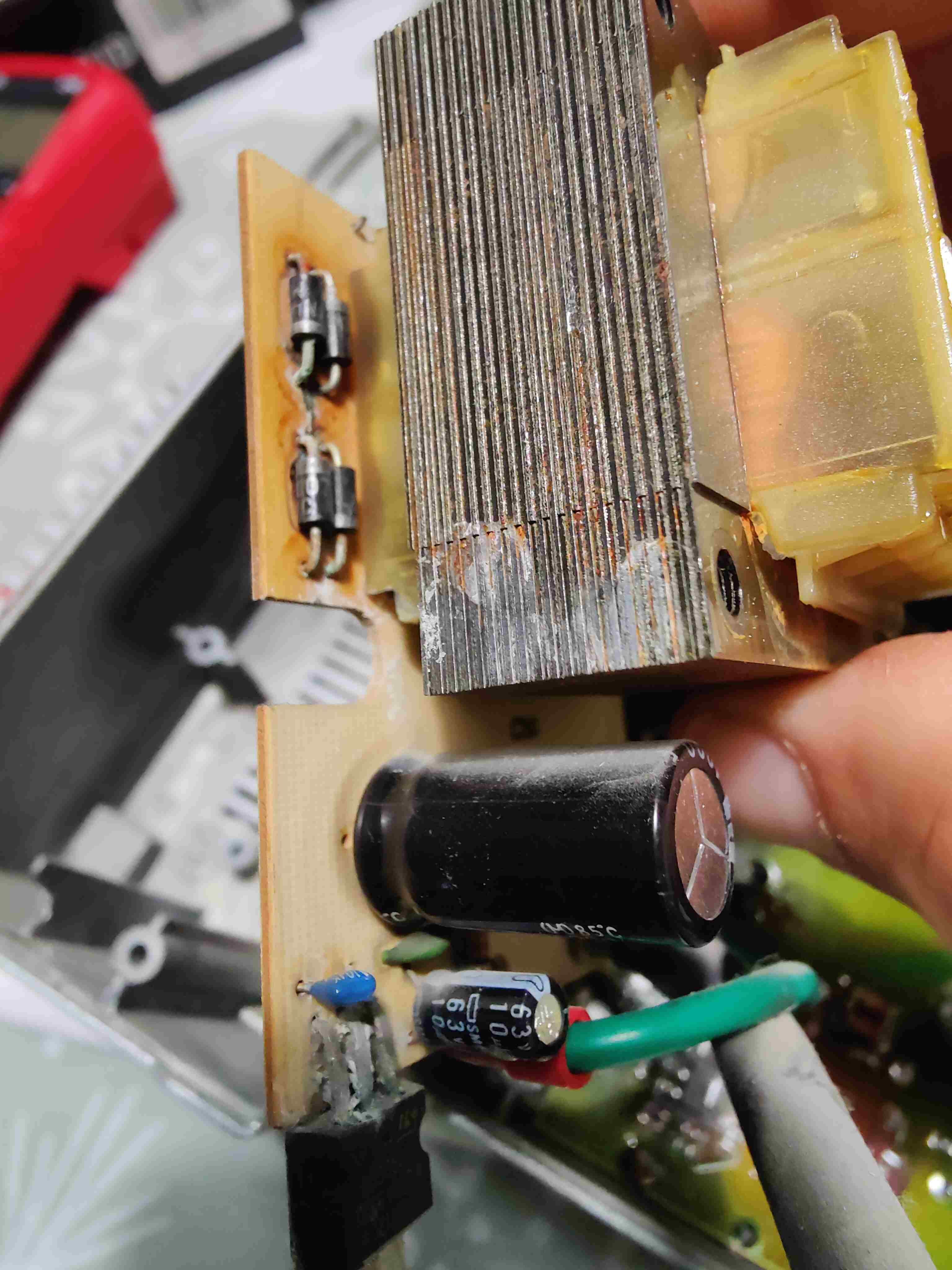

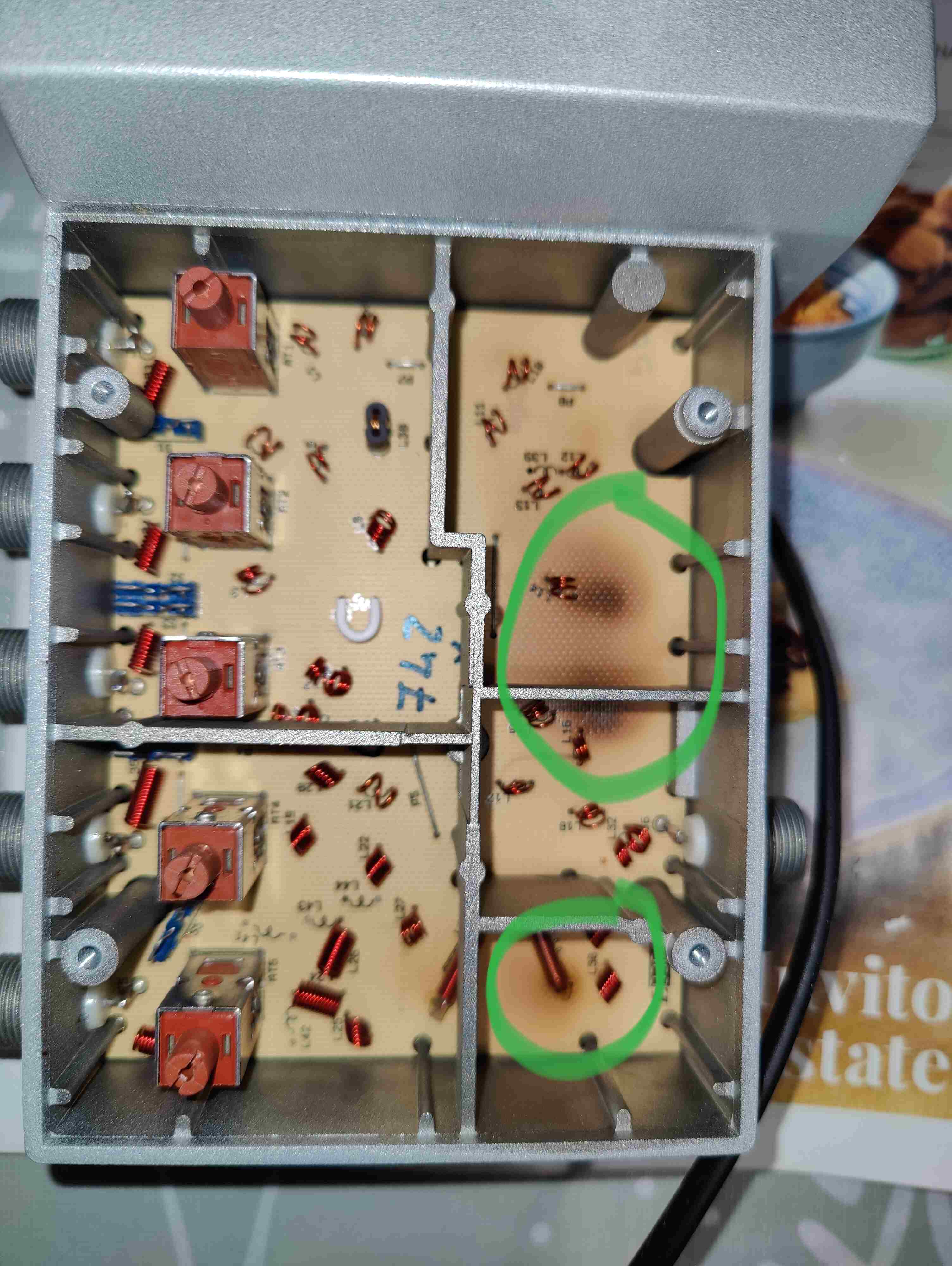

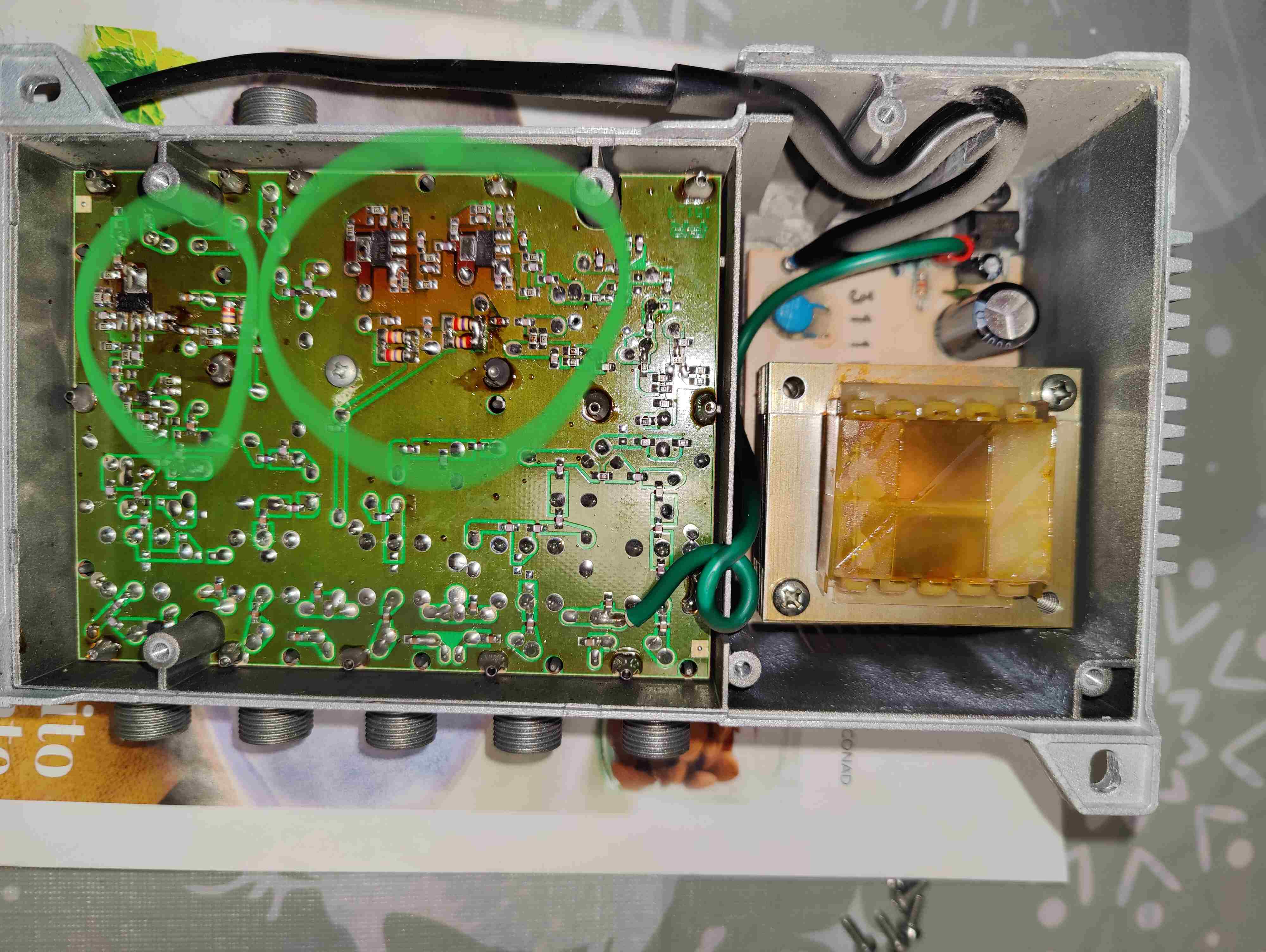

Collegamento Idroscopino
Claudiobotto ha risposto a Claudiobotto alla discussione in Impianti (Idraulica)
Grazie. Purtroppo non ho il bidet, davanti al water c'è il mobile con il lavabo e nella parete di destra c'è un calorifero. Capisco che forate la cassetta non è il l massimo ma non vedo alternative migliori. -
Problemi con canali 8, 9, 26 ed in alcuni casi i Mediaset
flavm ha risposto a flavm alla discussione in Impianti TV
Ho aperto la centralina. Quelle zone evidenziate sembrano bruciate, o sbaglio? Domani mi faccio cambiare il condensatore e vediamo se cambia qualcosa oppure è troppo tardi viste quelle macchie scure... -
Vaporella polti, tasto accensione sostituito ma non funziona
Stefano Dalmo ha risposto a messimo alla discussione in Aspirapolvere e Ventilatori
Mi sembra di averlo detto -
Urmet 1133-D001 problemi ed eventuale sostituzione
ROBY 73 ha risposto a Salvatore Biondo alla discussione in Citofoni, videocitofoni e intercomunicanti
A questo punto presumo proprio di sì, dovranno chiamare l'amministratore (se c'è, ma presumo di no), oppure accordarsi tra i quattro condòmini, ma è anche vero che se la cosa dura da più di un anno e nessuno si è mai preoccupato di risolverla nel frattempo, se non è per tuo figlio, temo che rimarrà così "in eterno". Altrimenti se vuoi, posta le foto di tutti i componenti e i vari collegamenti, dell'alimentatore, del posto esterno (eventualmente, ma non è necessario di tutti i citofoni se proprio non puoi) e poi vediamo se si riesce a capire qualcosa di più e si può rimediare. Un impianto da soli quattro citofoni dovrebbe essere una banalità assurda, vedi tu -
VIDEO CITOFONO URMET 2VOICE SINTHESI
ROBY 73 ha risposto a decten 64 alla discussione in Citofoni, videocitofoni e intercomunicanti
Ciao decten 64, Sinceramente (almeno io), non ho ben capito di preciso i due concetti. Spiegati meglio, grazie Ma le serrature come e dove, su quali morsetti le hai collegate? Da come ho capito hai collegato anche due pulsanti per l'apertura diretta delle serrature nei posti esterni, giusto? Su quali morsetti? E questi funzionano? -
Come collegare due impianti fotovoltaici?
Marco Fornaciari ha risposto a Stefano dg alla discussione in Fotovoltaico
Se con un impianto che immette a valle del tuo contatore ci sono 253 V gli inverter si spengono, nel tuo caso prima uno (che sia sempre quello è anche normale) e poi anche l'altro se è il caso. Se non fai tuo il fatto che il limite sono i 253 V, sarai sempre a chiederdi perché ti trovi in questa situazione. P.S. Probabilmente quando nessuno è al lavoro e nella zona in tanti: lavano, cucinano con il forno, accendono condizionatore, ecc. ecc., il tuo sistema da 6 + 6 kW probabilmente funziona. Scrivo probabilmente perché se a causa dei mancati consuni industriali sale la media tensione sale anche la bassa tensione, quindi sei da capo. -
Stefano Dalmo ha iniziato a seguire Caldaia Immergas EOLO IONO - non parte in modalità ACS
Caldaia Immergas EOLO IONO - non parte in modalità ACS
Stefano Dalmo ha risposto a Dafnia alla discussione in Guasti/Problemi Riscaldamento
Sostituzione elemento n 23 -
E come si risolve sta cosa? Oltre che alzare il limite dell’inverter che vorrei evitare. Devo contattare il fornitore di energia elettrica?
Concetti di base
Marco Fornaciari ha risposto a Tabs78 alla discussione in Altro su impianti elettrici civili
Quando si prende la scossa da un elettromestico a carcassa metallica di costruzione post 1985, la prime cose da fare sono: - controllare che fase e neutro siano rispetatte, specialmente se di progettazione/fabbricazione a nord delle Alpi - controllare che il filtro antidisturbo non abbia qualche componente in cortocircuito, se del caso eliminarlo. P.S. Alla lavastoviglie Siemens acquaistata negli anni '80 ho dovuto eliminare il filtro antidisturbo. -
The.chosen.one ha aderito alla comunità
Concetti di base
Leone2285 ha risposto a Tabs78 alla discussione in Altro su impianti elettrici civili
Un forno assorbe molti watt. È preferibile fare un collegamento diretto poiché la spina potrebbe essere stata un punto con relativa resistenza che ha portato il surriscaldamento. Magari anche qualche filo che col serraggio a vite ha ceduto. -
Problemi con canali 8, 9, 26 ed in alcuni casi i Mediaset
ALLUMY ha risposto a flavm alla discussione in Impianti TV
Già. Ricordi le tappe che ti avevo suggerito (dopo l'intuizione di Mister)? Si che puoi, anche perché non hai altra scelta. -
robertice ha iniziato a seguire Presscontrol non stacca
Per una pompa così non devi mettere un press- control ( tra l'altro con ripartenza a 1,5.....bassissimo) Se proprio non puoi usare il pressostato e vaso espansione metti un mass- control Sono più grandi e adatti a pompe superiori Oppure puoi mettere un inverter per un controllo ancora migliore della pompa e pressioni
VIDEO CITOFONO URMET 2VOICE SINTHESI
decten 64 ha risposto a decten 64 alla discussione in Citofoni, videocitofoni e intercomunicanti
Progetto ATS per un semplice congelatore
Maurizio Colombi ha risposto a lupo alberto alla discussione in Progettazione impianti elettrici civili e terziario
Credo che sia stato compreso da tutti che si è passati dal mantenere in vita il solo frigorifero, al mantenere in vita il frigorifero e la pompa acque reflue. -
Alessio Menditto ha iniziato a seguire VIDEO CITOFONO URMET 2VOICE SINTHESI
VIDEO CITOFONO URMET 2VOICE SINTHESI
Alessio Menditto ha risposto a decten 64 alla discussione in Citofoni, videocitofoni e intercomunicanti
Decten per carità NON scrivere in maiuscolo. - Oggi
No certo la certezza non c è, ma mi pare strano che abbia dato problemi dopo 20 anni, quando sono tornato in questa casa la griglia già era svitata..e cosi e rimasta. Anzi per assurdo dopo che un idraulico me l aveva avvitata sono iniziate le infiltrazioni. A sto punto possono essere anche piu cause ma per scoprirlo devo far buttare giù tutto
VIDEO CITOFONO URMET 2VOICE SINTHESI
decten 64 ha inserito una discussione in Citofoni, videocitofoni e intercomunicanti
BUONASERA , QUALCUNO PUO DARMI UN DRITTA SU MIO IMPIANTO CONDOMINIALE, VIDEOCITOFONO URMET 2VOICE SINTHESI CON DUE POSTI ESTERNI PER NOVE UTENTI, ILMIO PROBLEMA SI PRESENTA SULLE DUE ELETTRO SERRATURE RIMASTE SOTTO TENSIONE ,LE DUE PULSANTIRE FUNZIONANO NORMALMENTE (VIDEO E AUDIO A CHIAMATA). I DUE CANCELLI PEDONALI CON PULSANTE INDIPENDENTE (CONTROLLATI N.O. . GRAZIE -
Ho sbagliato thread e risposto nell'altro a chi interessa https://www.plcforum.it/f/topic/337037-concetti-di-base/#findComment-2462888
Problemi con canali 8, 9, 26 ed in alcuni casi i Mediaset
flavm ha risposto a flavm alla discussione in Impianti TV
Ma visto che se attacco diretto adesso mi prende 300 canali, fino a che non prendo nuova centralina, posso attaccare diretto cavo che viene dal tetto a cavo che va nel condominio, bypassando la centralina? Magari qualcosa arriva fino alla presa di casa -
Non so se ho risolto. La lavastoviglie non funziona più, la levo, riposiziono i cavi della presa e torna a funzionare. Resta la scossa su forno e piano cottura, faccio prove varie (tra cui che il cercafase si accende sul forno anche con il magnetometro del forno staccato). Smonto presa sopra forno e trovo questo: Fase terra neutro che vanno a una shuko, ponticellati a presa vicina e da questi a shuko dietro forno e piano cottura. Li risistemo meglio ma dispersione resta. Levo forno: la spina è spaccata, segni pure di bruciatura 🙈. La sostituisco. Fine dispersione. Pensiero positivo: ho risparmiato una nuova lavastoviglie e elettricista. Pensiero negativo: perché si sarà spaccata?e bruciata? Ma i proprietari prima di me scosse non le sentivano?
Problemi con canali 8, 9, 26 ed in alcuni casi i Mediaset
flavm ha risposto a flavm alla discussione in Impianti TV
Se attacco tv subito dopo centralina o in casa, non prende nulla( 50/60 canali) Se attacco tv diretta dal filo che viene dal tetto (quello che prima entrava in centralina UHF) prende più di 300 canali Mi sa che la storia del condensatore potrebbe avere un senso... O comunque è definitivamente morta la centralina -
La certezza che sia il sifone del piatto a perdere non c'è l'ha nessuno. Di sicuro così ha buone possibilità di essere causa di perdita, poi non è detto che possa essere l'unica causa
Problemi con canali 8, 9, 26 ed in alcuni casi i Mediaset
ALLUMY ha risposto a flavm alla discussione in Impianti TV
Ma la TV l'hai attaccata subito dopo la centralina oppure in casa? -
decten 64 ha aderito alla comunità
TV LCD 32 GLX 3000T doppia immagine e righe orizzontali dopo 5 minuti dall'accensione
Riccardo Ottaviucci ha risposto a maxastuto alla discussione in Grundig - Metz - Minerva
il regolamento vieta l'accodamento a post peraltro di 4 anni fa. Apri un tuo post In via del tutto eccezionale ti rispondo io Schema -
pissibubi ha iniziato a seguire mistertv
BADPI59 ha iniziato a seguire Caldaia Immergas EOLO IONO - non parte in modalità ACS
Caldaia Immergas EOLO IONO - non parte in modalità ACS
BADPI59 ha risposto a Dafnia alla discussione in Guasti/Problemi Riscaldamento
tre vie da revisionare
