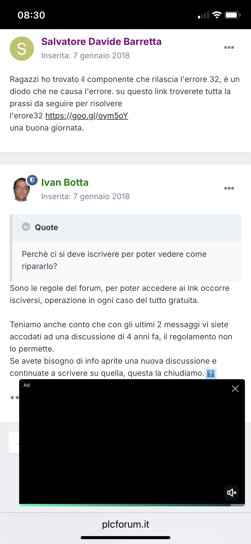

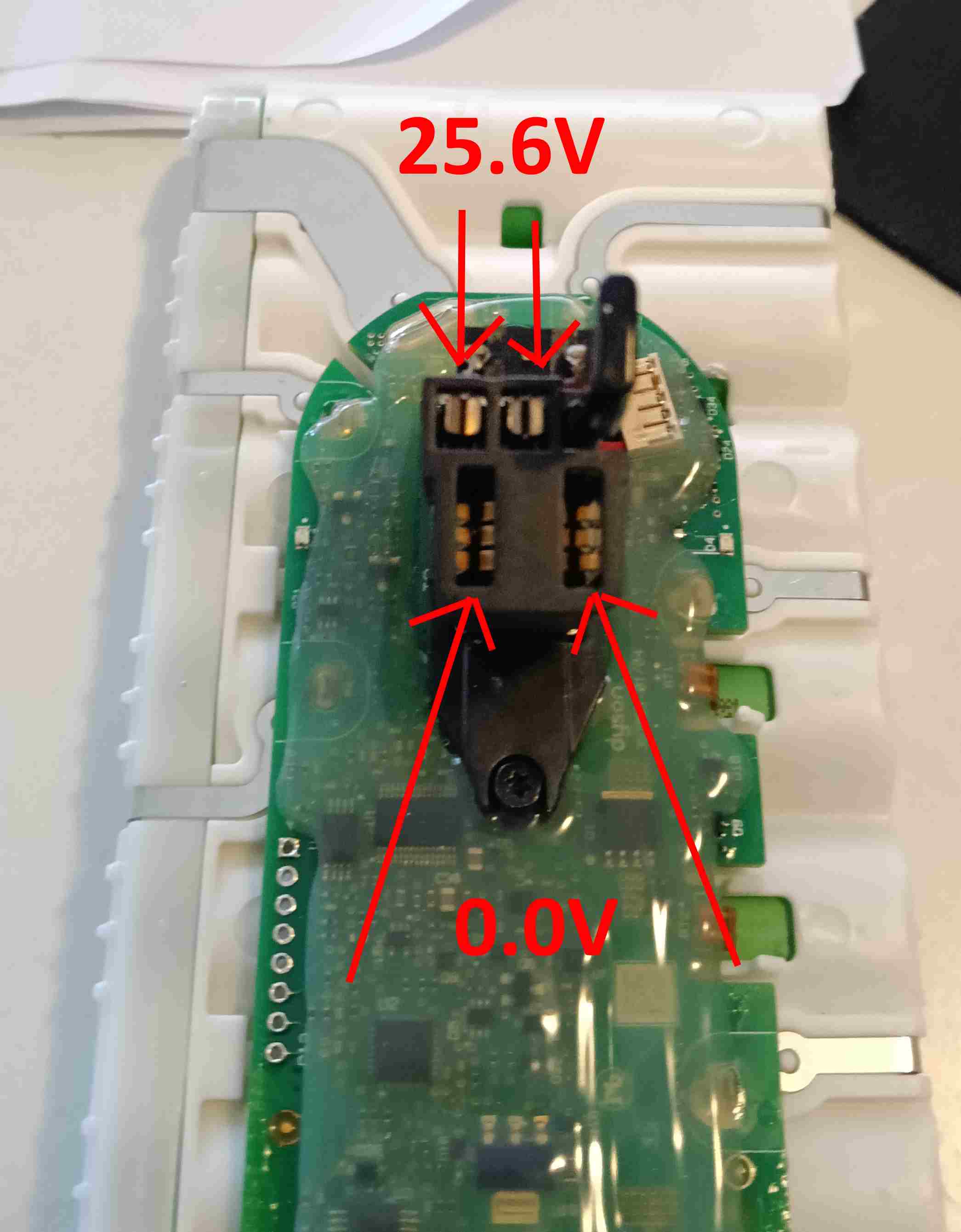

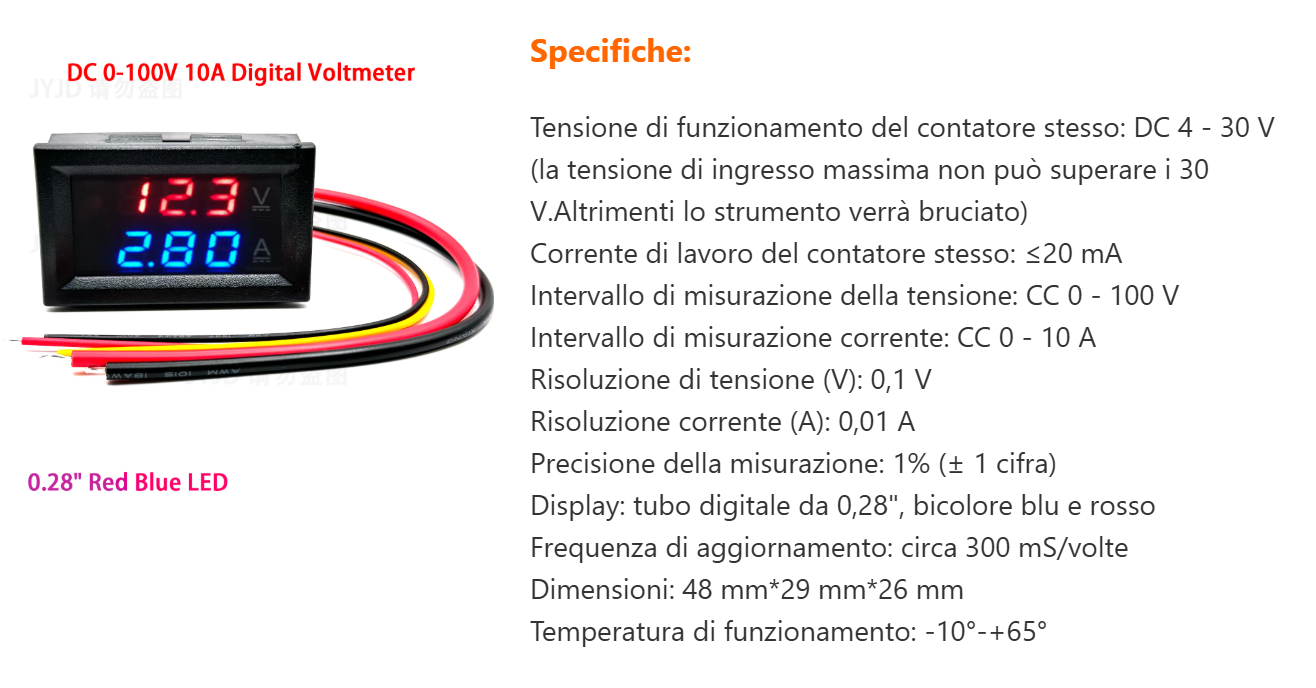

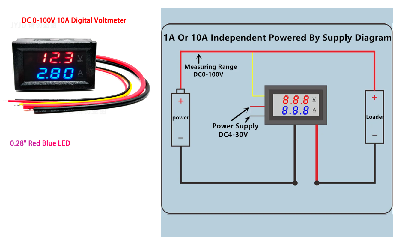

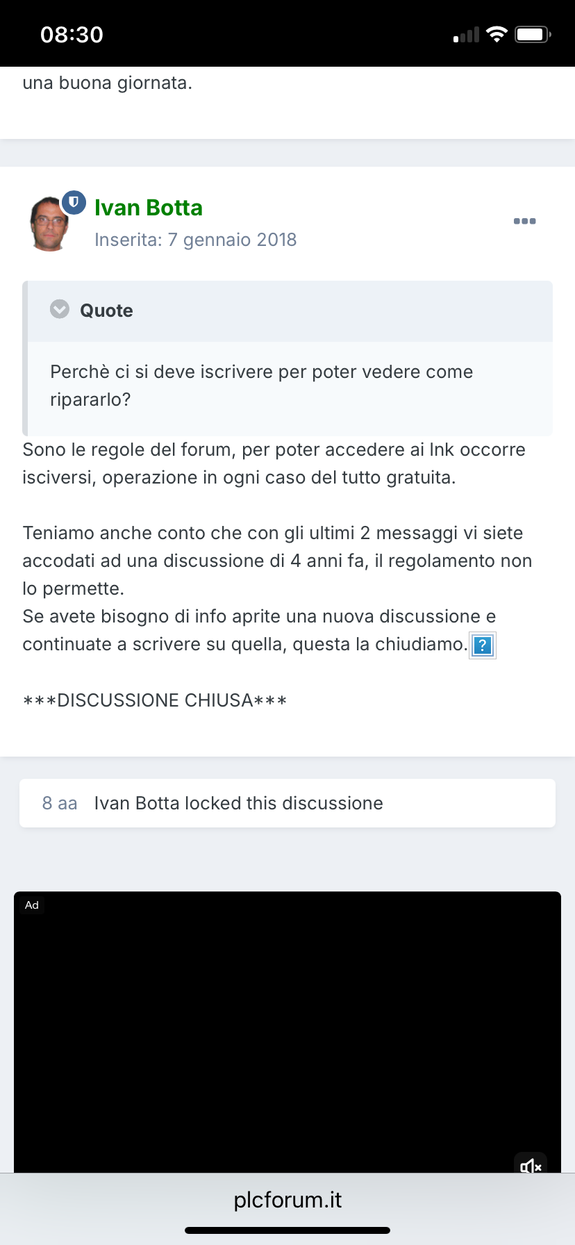

Stefano Dalmo ha iniziato a seguire Caldaia Biasi contract 24,non si avvia il sanitario
Caldaia Biasi contract 24,non si avvia il sanitario
Stefano Dalmo ha risposto a cellula1 alla discussione in Guasti/Problemi Riscaldamento
Posta una foto del flussimetro che hai sostituito . hai provato a mettere in corto i due cavi di questo dopo aver aperto l’acqua calda? Quando apri l’acqua non si avvia la pompa? -
problema su rinnovo autorizzazione generale sul portale
Mauro Dalseno ha risposto a alexcanadair alla discussione in Patenti e amministrativi
No la scadenza era l'anno scorso, Alex anche a me scadeva l'anno scorso, ho fatto la procedura seguendo le istruzioni del sito ministeriale e ho rinnovato l'autorizzazione senza avere problemi, ma ho dovuto rispedire tutti i documenti della patente ecc. tramite l'apposita funzione sul portale, ti conviene aspettare ancora qualche giorno per avere risposta alla tua PEC, non sono così veloci nelle risposte. Spero che risolvi il problema -
Ciao a tutti, da qualche giorno il mio dyson V11 non si accende più quindi non ho neppure eventuali messaggi di errore dai quali avere qualche spunto, sono però convinto che il problema sia nella batteria ma prima di acquistarne una vorrei esserne sicuro. Ho aperto la batteria e misurato con il tester, nei due punti in alto mi da un valore di 25.6V che è il normale volteggio che usa quindi le celle sono cariche ed in perfette condizioni, nei due punti in basso che poi è dove credo prenda realmente la corrente il valore è 0 spaccato. Ora io non conosco il funzionamento di questo aspirapolvere ma sicuro che se nei punti bassi deve esserci sempre corrente la scheda che gestisce la batteria è guasta se invece è normale che in quei due punti arrivi corrente solo quando è richiesto allora il problema è nella scheda che gestisce la macchina, qualcuno può darmi qualche consiglio?? Grazie in anticipo <a href="https://ibb.co/pvzwdtv1"><img src="https://i.ibb.co/pvzwdtv1/con-frecce.jpg" alt="con-frecce" border="0"></a>
cellula1 ha iniziato a seguire Caldaia Biasi contract 24,non si avvia il sanitario
Caldaia Biasi contract 24,non si avvia il sanitario
cellula1 ha risposto a cellula1 alla discussione in Guasti/Problemi Riscaldamento
L'acqua esce bene dai rubinetti! -
Caldaia Biasi contract 24,non si avvia il sanitario
cellula1 ha risposto a cellula1 alla discussione in Guasti/Problemi Riscaldamento
Controllaro NTC ed è ok. -
Livio Orsini ha iniziato a seguire problema su rinnovo autorizzazione generale sul portale e Bimby tm31
Quella discussione è consultabile in sola lettura perchè chiusa. Comunque non avresti potuto scriverci perchè il regolamento, che hai accettato liberamente ma, forse, non letto, vieta sempre gli accodamenti.
Caldaia Biasi contract 24,non si avvia il sanitario
cellula1 ha inserito una discussione in Guasti/Problemi Riscaldamento
Buongiorno, come da titolo ho questo problema. La caldaia ha circa 18 anni, ho cambiato il flussostato, la schedina che rivela l'azionamento, battuto il 3 fili, ma nulla. Non parte e non da errori. Il riscaldamento è ok. Consigli? -
problema su rinnovo autorizzazione generale sul portale
Livio Orsini ha risposto a alexcanadair alla discussione in Patenti e amministrativi
Scusa ma se ti scade tra 8 anni non è un po' prematuro rinnovarla ora? -
ci avevo pensato ! che faccio buco il muro, metto al scatola, faccio la traccia, passo i cavi, da A a B stucco e rivernicio il muro.
problema su rinnovo autorizzazione generale sul portale
alexcanadair ha inserito una discussione in Patenti e amministrativi
Buongiorno a tutti ragazzi, ho un problema da quasi un mese e non so come risolvere tramite il portale https://appradioamatoriautorizzazioni.invitalia.it/home per me è la prima volta che provo con questo portale, perché nella precedente autorizzazione l'ho fatto alla vecchia maniera. provo a fare una nuova domanda (rinnovo autorizzazione generale) accetto la pagina della privacy sulle due voci in fondo clicco su tipologia richiedente clicco Radioamatore, poi di sotto su tipologia di richiesta clicco rinnovo autorizzazione generale. Proseguo nella prossima pagina confermando e mi porta su un altra pagina dove mi dice: sezione 1: dati firmatario che per altro sono già precompilati con i miei dati corretti e confermo, sezione 2 : dati assegnatario compilo il tutto nella sotto sezione anagrafica, residenza, e per finire contatti indirizzo PEC, email, numero di telefono. Controllo con attenzione compreso il mio nominativo call e proseguo salvando. sezione 3: dati titolare patente, responsabile della stazione: scrivo il numero della mia patente, e clicco sull'ispettorato di zona che mi ha rilasciato la patente, gli altri dati personali sono precompilati clicco salva e passo nella prossima sezione qui arriva la nota dolente, la mia precedente autorizzazione e scaduta il 31 dicembre 2025, dato che avevo questo problema provo a chiamare l'ispettorato di zona raccontando questo problema ma anche lui rimane basito, riproviamo per telefono a contare i 10 anni di autorizzazione mi indica di digitare nella prima casella di voler rinnovare l’autorizzazione generale in scadenza al 31 dicembre 2034 L'ispettorato non sapendo cosa dirmi mi indica di mancare una PEC sulla vicenda cosa che tempestivamente ho fatto. Da li son passati 4 giorni e non ho avuto nessuna risposta. vedendomi abbandonato dalla burocrazia nel momento che vi scrivo di questa vicenda sto riprovando a fare la nuova domanda. Ritornando nella prossima sezione arriviamo nella nota dolente: Dichiarazioni: confermo tutte le caselle nella prima, di voler rinnovare l’autorizzazione generale in scadenza al 31 dicembre 2034 nella terza casella di voler espletare l'attività di telecomunicazioni di cui sopra fino al 31 dicembre 2036 qui noto che non mi fa variare l'anno rimane fisso a 2036 continuo a cliccare tutte le caselle dopo di che arrivo nella voce dichiara che: la presente istanza di dichiarazione per il rinnovo dell'autorizzazione generale Verrà sottoscritta con firma digitale. la presente istanza di dichiarazione per il rinnovo dell’autorizzazione generale verrà generata in lingua italiana terminato la compilazione clicco su salva, vado nella prossima e ultima sezione invio domanda e allegati e qui mi riporta questo errore: \"Impossibile presentare domanda di rinnovo: l’anno di scadenza indicata nella dichiarazione risulta non coerente con l'anno in corso. La invitiamo a contattare l'ispettorato che ha rilasciato l'autorizzazione generale per la quale si intende richiedere rinnovo.\" Sinceramente non so più cosa fare sinceramente non vorrei neanche perdere il nominativo, qualcuno di voi ha avuto questo problema? -
CHE CAMPIONE DEL MONDO !!! non ci avevo pensato.
Tester led autocostruito
thinking ha risposto a sebastiano58 alla discussione in Elettronica generica
Mi sembra che il tuo voltmetro/amperometro è questo della foto o molto simile. Noto 2 cose: la risoluzione è de 10 mA, eccessiva per piccole correnti. Nello schema ci sono 2 alimentazioni separate, tu invece colleghi tutto allo stesso alimentatore. - Oggi
Buongiorno mi sono appena iscritto e non conosco bene, allego 2foto della discussione trovata in Internet grazie
Ho provato a dare parecchi colpetti ma niente. Mentre colpivo premevo di continuo il tastino e comunque si muoveva solo di 1 millimetro . Ho pensato magari di smobtarlo e provare ad aprirlo. Potrebbe essere complicato da fare?
Urmet 1132-D004C / CS1172-001B LS - BIBUS - Audio non funzionante
Enrizzulo ha risposto a Enrizzulo alla discussione in Citofoni, videocitofoni e intercomunicanti
Grazie Roberto! Si, confermo che l'audio non funziona sia in entrata che uscita. Funziona il "cicalino" di chiamata, ma alzando la cornetta non si sente alcunché. Anche alzando la cornetta e premendo il tasto al di sotto della stessa non si sente il classico suono "attacca e stacca". Vorrei provare a capire se il problema è nella cornetta o nella scheda. -
Come si progetta un impianto?
Maurizio Colombi ha risposto a messimo alla discussione in Progettazione impianti elettrici civili e terziario
Marco, è molto che sei fuori dalle ristrutturazioni civili? -
Livio Orsini ha iniziato a seguire Tester led autocostruito
Tester led autocostruito
Livio Orsini ha risposto a sebastiano58 alla discussione in Elettronica generica
Misurata con quale strumento? Vediamo ora lo strumento che stai usando. Lo stai alimentando con una tensione molto superiore al massimo consentito che, se ricordo bene, dovrebbe essere <30V; se insisti rischi di danneggiarlo in modo irreversibile. Il fondo scala dell'amperometro, semprese ricordo bene, è 9,99A. Tu stai misurando correnti che, con 2000 ohm in serie, non superano gli 1,8mA. Correnti così ridotte questo strumento non le misura, questo spiega l'indicazione di 0.00A. -
Cancello che si apre da solo!! Faac E034
giugn76 ha risposto a Matte915 alla discussione in Cancelli elettrici
Ok per le foto ma meglio riuscire a vedere collegamenti interni fotocellule, centrale in condizioni di cancello fermo,aperto e nel momento del difetto (riuscire a vedere i led) Controlla le giunte dei cavi se sono da sistemare e come ha detto @piergius vedere se “ospiti indesiderati” creano problemi -
La risposta più chiara su quello che diciamo da sempre, a proposito dell'abuso del detersivo liquido e delle basse temperature... 😉
UABC80 ha risposto a Ciccio 27 alla discussione in Lavatrici - Asciugabiancheria
A me piace far vedere questo: Però ho notato che alla gente alla fine piace spendere in "igienizzanti" e lavatrici nuove… 🙄 https://m.youtube.h?v=IkMYx2T0dbU&pp=ygUXZGV0ZXJzaXZvIGxpcXVpZG8gZGFubmk%3D -
Caldaia Vaillant wcw 242 EH mancata accensione senza scintilla
cislenco ha risposto a cislenco alla discussione in Guasti/Problemi Riscaldamento
Tornato tardi ma ho ripassato ora quella saldatura( non è venuta tanto bella ma credo sia funzionale …) ho ritestato ora la scheda alimentandola ed adesso scatta il rele’ e nei terminali 16 e 17 c’è continuità! Domani rimonto tutto che stasera sennò faccio casini e… incrociamo le dita. Grazie mille per il supporto - Ieri
filomenoo ha aderito alla comunità
contatore dell'acqua radio
Marco Fornaciari ha risposto a gattoverde alla discussione in Impianti (Idraulica)
Uno stumento come quello non deve risparmiare energia, ma bensì trasmettere dei dati da utilizzare per scopi di cantabilizzazione dei consumi. In ogni caso non deve trasmettere fino alla stazione spaziale, il ricevitore sarà nel raggio di pochi metri, quindi la potenza di trasmissione si aggira sui milliwatt se non di meno. -
Cancello battente 1 anta "anarchico" scheda AUTUN2 dieffematic e motore P400
ROBY 73 ha risposto a tutubein alla discussione in Cancelli elettrici
E allora non può essere colpa della centralina, a meno che non ci sia la coppia tarata troppo bassa. Un altra possibile causa, sempre se il motore ronza, ma il cancello non si chiude, può essere l'errata installazione del motore con quote non regolari secondo la tabella https://cdn.shopify.com/s/files/1/0574/2601/8495/files/PERSA.pdf Quel motore è per ante fino a 2,5 metri di lunghezza, la tua quanto è lunga e quanto pesa all'incirca? -
Tester led autocostruito
Marco Fornaciari ha risposto a sebastiano58 alla discussione in Elettronica generica
Intanto se vuoi che quello stumento segni qualcosa di corretto devi alimentarlo con una tensione diversa da quella che intendi misurare e compresa tra 6 e 30V. quindi lo colleghi correttamente alla fonte e al carico che intendi misurare. Però senza avere il minimo assoluto delle conoscenze su: elettrotecnica, legge di Ohm e led, fai fatica a raggiungere i tuoi obiettivi. -
Cancello battente 1 anta "anarchico" scheda AUTUN2 dieffematic e motore P400
tutubein ha risposto a tutubein alla discussione in Cancelli elettrici
Il lampeggiante funziona, i relè si eccitano, devo controllare se il motore ronza o meno.. Comunque due giorni fa in motore faceva tanto rumore e tremava, gli ho messo dei svitol ed è migliorato...
