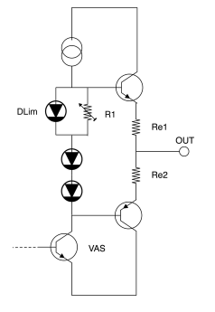

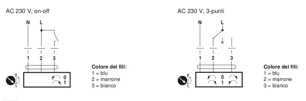

funzionamento preamplificatore
Livio Orsini ha risposto a Mauro Dalseno alla discussione in Elettronica generica
Solo che ha poco a che vedere con il circuito in esame; si tratta di un'applicazione differente. -
funzionamento preamplificatore
NovellinoXX ha risposto a Mauro Dalseno alla discussione in Elettronica generica
Ritornando al quesito di Mauro Daselmo Chissà quante volte hai visto quei diodi inseriti in questo tipo di circuito si trovano montati a stretto contatto termico con il dissipatore dei due transistor finali. Oltre a fornire una tensione di BIAS definita (Vd x N) hanno una deriva termica negativa lineare idonea a compensare la naturale deriva termica positiva dei transistor finali al variare della temperatura. Li ho sempre trovati su amplificatori di qualità invece delle NTC usate nei finali di potenza di mediocre o scarsa qualità. Come ho scritto nel post precedente (forse a qualcuno e' sfuggito) e' determinante, per la qualità del circuito, il punto di lavoro in continua e la sua stabilità al variare della temperatura per l'equilibrio dell'amplificatore differenziale TR04 e TR06 (oppure TR03 e TR05). -
duffr ha iniziato a seguire Ardo 60FL1210LW: problemi "invisibili" sulla scheda
servomotore serrande aria 230Vac - trasformarlo
Simone Baldini ha inserito una discussione in Componenti Climatizzazione
Ciao, sul mercato ci sono servomori (on-off) dove alimenti fase e neutro per tenerlo in posizione chiuso (1+2), poi per aprirlo mandi fase su un terzo contatto (3) e il motore apre, se togli fase dal contatto (3) si richiude. Altri servomotori (3-punti) invece devi dare il neutro (1) e a seconde se vuoi aprire o chiudere la fase la dai su un contatto di apertura (3) o su uno di chiusura (2). La mia domanda è, posso prendere il secondo servomotore e trasformarlo nel primo, senza mettere un rele', o averne uno micro da poter incastrare da qualche parte? Sono 4 VA a 230Vac. -
Adelino Rossi ha iniziato a seguire Buongiorno a tutti, mi presento
Buongiorno a tutti, mi presento
Adelino Rossi ha risposto a luctun alla discussione in Presentazione nuovi utenti, saluti e ringraziamenti
Benvenuto nel gruppo. -
buongiorno a tutti, torno a farmi sentire per il problema sul jokab. ho sostituito il sensore di sicurezza ma non riesco a far riconoscere i 2 adam e eva. Chi avrebbe voglia di darmi una mano? grazie
Piccolo monitor CRT B/N: cerco schema.
Riccardo Ottaviucci ha risposto a ALLUMY alla discussione in Monitor e videoproiettori
è un monocromatico, se la riga è orizzontale quasi sicuramente è l'IC del verticale.Se le tensioni gli arrivano è lui al 99% - Oggi
Deviatori unipolari per controllare presa per modem/router
reka ha risposto a graficaweb alla discussione in Altri argomenti elettrici
fare un lavoro del genere con un apparecchio moderno è inutile, controproducente e quasi assurdo. lo standby ormai è talmente limitato in consumo che non ti farà mai risparmiare minimamente quello che ci spendi per fare sto sistema. spegnere e accendere così alla brutta non gli fa bene. piuttosto vedi se ha un menù per spgnerlo automaticamente nel caso ci siano orari in cui sei sicuro al 100% che non ti serve -
funzionamento preamplificatore
Livio Orsini ha risposto a Mauro Dalseno alla discussione in Elettronica generica
Questo, ad esempio, è un ottimo esempio di "shunt regulator" (regolatore parallelo). Esiste nella versione fissa e nella vrsione aggiustabile, nell'intorno di 1,2V. Si può avere sia nelle versioni SMD, sia in versione TO92. -
Deviatori unipolari per controllare presa per modem/router
elettromega ha risposto a graficaweb alla discussione in Altri argomenti elettrici
Ciao il led da lo stato del carico collegato e basta , può essere una lampadina o un aspiratore.ti serve un filo in più per riportare lo stato di on off.+ Il neutro fisso al led.. come fosse una luce del giardino che accendi da due punti e su uno vuoi sapere se è accesa . Complicazione inutile , io stacco le spine antenna TV TV router e PC quando sono a casa e c'è un temporale,per evitare che si danneggino. L'interruttore non ti fa questa certezza . -
Eccitare un relè allo spegnimento di un led
thinking ha risposto a Kyvan alla discussione in Elettronica Fai da te
Mi sono incuriosito del problema e di seguito espongo la mia possibile soluzione per avere un tempo di circa 2 secondi: Innanzitutto l’uscita del BTEL-GT è 12vdc, invece il relé crouzet si può alimentare con 24vdc oppure con 24 fino a 240 vac, dunque anche se funziona non lo vedo adatto per l’applicazione. Poi con un relé a 12vdc come quello della foto e con un condensatore in parallelo di 10.000uF si può avere un ritardo di circa 2 secondi. Quello che non so e se sono pochi o bastano. ciao -
Olgert ha iniziato a seguire Samsung ue43nu7090 non si accende
Controlla, dovrebbe essere un integrato pilota S7150, se trovi questo integrato, cambia pure quello, Poi, se non basta, cambia anche il fotoacopiatore EL1018 . Ovviamente questa scheda non l’ho mai adoperata, ma una simile sì, Visto i componenti che hai elencato prima che hai cambiato, mi torna tutto il resto.
funzionamento preamplificatore
Livio Orsini ha risposto a Mauro Dalseno alla discussione in Elettronica generica
Non vale la pena di fare tutto sto ambaradan. Texas, ma anche altri, fanno degli ottimi riferimenti di tensione fissa ed aggiustabile con tensioni che partono da circa 1V fino a 4096mV ed oltre. Costano relativamente poco ed stabilità anche maggiore di quel dispositivo. Poi c'è anche da considerare che gli zener sono chi più, chi meno, degli ottimi generatori di rumore. Più tardi, se ho tempo e mi ricordo, metto la sigla di uno più di questi generatori. -
Deviatori unipolari per controllare presa per modem/router
graficaweb ha risposto a graficaweb alla discussione in Altri argomenti elettrici
Grazie a tutti, patatino59 => concordo che non penso ci si salvi la vita cosi, nemmeno probabilmente il risparmio di energia nello spegnerlo ci renda nababbi (tanto per uno che ne spegniamo ne abbiamo cento altri accesi): più che altro mi viene "strano" tenere accesa una "cosa" quando non ci serve drn5 => comodità e pigrizia... per spegnerlo da camera e da sala evitando le scale... mrgianfranco => alla salvaguardia elettrica non ci avevo pensato, sinceramente comunque l'ho messo già sotto una ciabatta di quelle (dicono) protette. Tornando invece sul fatto tecnico, rifacendomi all'osservazione di Mrgianfranco, per l'indicazione se è acceso o spento mi pareva di avere visto per la serie matix (che vorrei usare) che ci siano anche i deviatori con led. Davo per scontato che il led si accendesse quando nel sistema ci fosse tensione passante a prescindere da quale deviatore è in quel momento su ON. Mi sapreste dire a questo punto qualcosa in più del funzionamento di due deviatori con led ? Grazie ancora -
NoFrost AEG Arctis A75320-GA (92227046000), FUORI CONTROLLO ..
Giuliano1969 ha risposto a Giuliano1969 alla discussione in Frigoriferi - Congelatori
Grazie del suggerimento !! I quattro elettrolitici li ho cambiati... (altrimenti questa sera che facevo ?? ;-)) Il poliestere blu è un T3 u22K275V (T3??) Al multimetro da 185 nF, per cui non ha perso tantissimo rispetto ai 0.22uF di targa ( il grigio invece ha perso tanto ....) In questi casi lo si cambia per sicurezza visto il lavoro in corso ? (alla fine resteranno solo i ceramici.... invecchiano pure loro ??) Cordialmente GL - Ieri
piergius ha iniziato a seguire Beko T74530NE (nofrost) dispersione a terra, cerco schema scheda
Beko T74530NE (nofrost) dispersione a terra, cerco schema scheda
piergius ha risposto a manegg1 alla discussione in Frigoriferi - Congelatori
Con questi presupposti, dato che presumibilmente alla Resistenza il Blu arriva diretto, quindi dovrebbe ricevere il Neutro, controllerei subito che la Polarità della (delle) Prese sia corretta : Cioè la Fase con i 230V sia effettivamente a destra e il Neutro a sinistra, vedi : [. Se trovi la Fase sul Blu, cerca a ritroso dove è avvenuta l' Inversione . .. Se il blu è a destra, inverti i fili dietro la Presa . ... Poi prova di nuovo.. ] - Con la Spina staccata dalla Presa, ⚠️ Mediante un Tester settato in MegaOhm, con un Puntale sulla Massa del Frigo, esplora con l' altro Puntale tutte le posizioni dei Connettori Kn1 e Kn2, dopo averli staccarti dalla Scheda ; annota e fai sapere i valori rilevati misurando verso i singoli fili Blu, Marrone ÷... Rosso, Arancio e Bianco - Nero . - N. B. : il Differenziale interviene sempre per Somma di tutte le Dispersioni dovute a tutti gli Elettrodomestici che sta alimentando + i loro Filtri di Rete incorporati . Se non ho capito male c' è un ' altra stranezza : i 2 Differenziali Tipo AC e Tipo F sono in Cascata tra loro, invece di essere affiancati per dividersi metà Linee a testa . Consiglierei di togliere Tensione a tutti gli altri Elettrodomestici, specialmente il Forno che ha più Resistenze e spesso è risultato il più "dispersivo" (*) , e riprovare.. - ( dipende se è coordinato con la Polarità Fase - Neutro o meno ) - Buona notte ! -
NoFrost AEG Arctis A75320-GA (92227046000), FUORI CONTROLLO ..
Stefano Dalmo ha risposto a Giuliano1969 alla discussione in Frigoriferi - Congelatori
Ma c'è pure quello azzurro !! Che è importante controllare . E ovvio che tutti quelli che hanno perso capacità , vanno sostituiti . -
Principio di funzionamento del modulo di accensione elettronica SIG3
Ciao GiRock, grazie tante. A questo punto se volessimo spiegare la modalità di funzionamento di questo circuito confermeresti quanto detto prima (ladro di Joule) o si avvicina di più a ciò che ha detto NovellinoXX (trigger di Schmitt) oppure pensi che funzioni diversamente? Saluti. -
Aggiunta termosifone impianto esistente
drn5 ha risposto a disne alla discussione in Impianti Riscaldamento
O lo rendi invisibile col mantello di erripotter o gli costruisci intorno uno scatolato di cartongesso/legno imbiancato...... Forse la prima soluzione è più efficace.😁 -
mr_marco ha aderito alla comunità
NoFrost AEG Arctis A75320-GA (92227046000), FUORI CONTROLLO ..
Giuliano1969 ha risposto a Giuliano1969 alla discussione in Frigoriferi - Congelatori
Grazie, effettivamente c'è un condensatore rettangolare grigio, con stampigliato K nella foto, che mostra il valore 1uF di targa, ma misurando raggiunte i 180nF. https://drive.google.com/file/d/197gleHLmGM8Qdnpl1Y-WrECJTEWpstss/view?usp=sharing Io pensavo che si trattasse di un elettrolitico.... GRAZIE.... domani recupero anche un condensatore poliestere. CHIEDO: considerato che gli elettrolitici sono fuori misura rispetto al dato di targa (e che li ho già comprati...) tanto vale cambiare ANCHE loro ? Cordialmente Giuliano -
Grazie mille Stefano, penso sabato di provare poi faccio sapere.
Stefano Dalmo ha iniziato a seguire NoFrost AEG Arctis A75320-GA (92227046000), FUORI CONTROLLO ..
NoFrost AEG Arctis A75320-GA (92227046000), FUORI CONTROLLO ..
Stefano Dalmo ha risposto a Giuliano1969 alla discussione in Frigoriferi - Congelatori
La foto non si apre . Il condensatore da 1 uf non è elettrolitico , ma in poliestere. Forma rettangolare , sullo stadio di alimentazione . Colore giallo , oppure azzurro , oppure grigio topo . -
Manopola termosifoni bloccata
Stefano Dalmo ha risposto a robi1 alla discussione in Impianti Riscaldamento
Lo svitol male no fa . Si devi togliere la manopola e girare in senso antiorario . -
Beko T74530NE (nofrost) dispersione a terra, cerco schema scheda
Stefano Dalmo ha risposto a manegg1 alla discussione in Frigoriferi - Congelatori
In base alle tue verifiche , si . -
ALLUMY ha iniziato a seguire Piccolo monitor CRT B/N: cerco schema.
Piccolo monitor CRT B/N: cerco schema.
ALLUMY ha inserito una discussione in Monitor e videoproiettori
Mi arriverà da riparare un monitor identico a questo. Mi dicono che si colpo si è guastato mostrando una riga. Chiedo a voi se avete lo schema elettrico. Grazie -
Beko T74530NE (nofrost) dispersione a terra, cerco schema scheda
manegg1 ha risposto a manegg1 alla discussione in Frigoriferi - Congelatori
quindi è sicuramente il motore che fa scattare il differenziale, anche se solamente in avvio, pur funzionando perfettamente?
