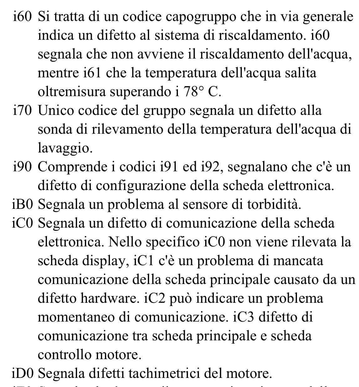

Lavastoviglie Rex Techna non lava bene e non asciuga
Stefano Dalmo ha risposto a bellastoria84 alla discussione in Lavastoviglie
Caldaia condensazione : aiuto vapore in uscita
xsabrinax ha risposto a xsabrinax alla discussione in Impianti Riscaldamento
Il bambino è una scusa suppongo. La verità è che lei stende i panni fuori al balcone ed arrivano praticamente davanti a metà del mio balcone. Per quanto possa sporgere il tubo o direzionarlo diversamente lei vedrà sempre questo vapore che sale e che puo passare nei suoi panni. Alessio io non sono esperta. Ho solo preteso dal tecnico la dichiarazione di conformità e che fosse a norma. Lui lo ha fatto, firmato, timbrato e garantito. Quindi posso solo dire che è a norma -
Stefano Dalmo ha iniziato a seguire buonasera il mio frigo hotpoint la serpentina esterna e fredda motore funziono
buonasera il mio frigo hotpoint la serpentina esterna e fredda motore funziono
Stefano Dalmo ha risposto a ippocambo alla discussione in Frigoriferi - Congelatori
Scusa , ma, il titolo dice una cosa , poi parli della sostituzione del termofusibile , e chiedi se il sensore di sbrinamento deve essere chiuso . vedo che non hai le idee chiare . partiamo dal titolo , se il motore sta in moto e il condensatore /radiatore è freddo , il frigo è scarico di gas . il sensore di sbrinamento ha un valore resistivo , non è né aperto né chiuso . il termofusibile salta molto raramente , se la temperatura interna della batteria passa un limite stabilito , durante lo sbrinamento . -
Invertire marcia motore 24v con ricevente + pulsante
jack-vc09 ha risposto a jack-vc09 alla discussione in Elettronica generica
Ho creato un po di confusione con questo argomento..comunque grazie a tutti per i preziosi consigli e schemi -
buonasera il mio frigo hotpoint la serpentina esterna e fredda motore funziono
ippocambo ha inserito una discussione in Frigoriferi - Congelatori
buonasera pre laiuto apro discussione per il mio frigorifero hotpoint ariston oggi mi e arrivato iltermofusibile e lo sostituito e o fatto lo sbrinamento manuale volevo chidervi se il sensore di sbrinamento nolmamente deve essera chiuso ? grazie per il vostro aiuto -
Caldaia condensazione : aiuto vapore in uscita
Leone2285 ha risposto a xsabrinax alla discussione in Impianti Riscaldamento
Ma il bambino lo tiene fuori quando fa freddo? 😂 -
Lavastoviglie Rex Techna non lava bene e non asciuga
E685X ha risposto a bellastoria84 alla discussione in Lavastoviglie
id0 codice errore relativo alla tachimetrica, devi sostituirla -
stewecar ha iniziato a seguire Cappa Smeg con motore fermo
Cappa Smeg con motore fermo
stewecar ha risposto a stewecar alla discussione in Forni - Microonde - Cucine
grazie Stefano, conto nel weekend di fare foto e vedere se si avviasse a spinta 😄 e vedere se arriva corrente dalla tastiera.. -
Caldaia condensazione : aiuto vapore in uscita
Alessio Menditto ha risposto a xsabrinax alla discussione in Impianti Riscaldamento
Se è a norma, penso si intenda che non entra in casa di nessuno, specie sua, per cui se le viene ansia di vedere il vapore, penso che la cosa più utile sia un supporto psicologico. Se invece questo vapore le entra in casa, allora non è a norma, delle due l’una. - Oggi
Caldaia condensazione : aiuto vapore in uscita
Alessio Menditto ha risposto a xsabrinax alla discussione in Impianti Riscaldamento
Allora se è a norma, ti fai fare una carta da un tecnico che è tutto a posto e se la vicina protesta, gli fai vedere questa carta. -
Caldaia condensazione : aiuto vapore in uscita
xsabrinax ha risposto a xsabrinax alla discussione in Impianti Riscaldamento
È a parete. È a norma. Ho tutte le dichiarazioni in regola. È gia posizionato nella migliore posizione possibile. Purtroppo il vapore è molto nelle giornate fredde. E ci sono giorni in cui lei ha il neonato della figlia a casa e non vuole proprio vederlo. E mi preparavo a questa emergemza. Quindi per limitare il vapore non c'è alcina soluzione. -
Antenna aggiuntiva scheda E034 Faac
Manlazza ha risposto a Manlazza alla discussione in Cancelli elettrici
Buonasera a tutti,finalmente ieri sera siamo riusciti,io e l'amico elettricista , a collegare il cavo RG58 al lampeggiante come alcuni di voi avevano suggerito.Purtroppo impegni miei di lavoro e la frequente reperibilità del mio amico hanno allungato i tempi,detto questo fatto il collegamento con cavo RG58 il raggio di azione del telecomando è aumentato ad oltre 30 Mt quindi ringrazio tutti dell'aiuto che mi avete dato,buona serata (ovviamente come ho sempre fatto in questi anni continuerò a seguire il forum ) -
Caldaia condensazione : aiuto vapore in uscita
giorgio17 ha risposto a xsabrinax alla discussione in Impianti Riscaldamento
Ma il camino della caldaia dove è stato messo?Spiegati meglio e non fare quello che hai detto. -
Alessio Menditto ha iniziato a seguire Caldaia condensazione : aiuto vapore in uscita e Parere su preventivo impianto fotovoltaico con accumulo.
Parere su preventivo impianto fotovoltaico con accumulo.
Alessio Menditto ha risposto a Picavi alla discussione in Fotovoltaico
Se qualcuno li conosce può inviarteli tramite messaggio privato, quindi controlla la Casella Postale. -
Parere su preventivo impianto fotovoltaico con accumulo.
Picavi ha risposto a Picavi alla discussione in Fotovoltaico
Buonasera e un doveroso ringraziamento a tutti. Comincio ad avere un'idea meno vaga. Dall'ultima bolletta ho appurato che negli ultimi 12 mesi i nostri consumi sono quasi equamente divisi tra fascia 1 (h. 08,00 - 19,00) e fascia 2/3. La nostra idea era/è quella di utilizzare in modo massiccio i climatizzatori che ho già in casa, sia in estate che in inverno, cercando di riservare il gas solo alla produzione di acqua calda sanitaria. Vedremo cosa fare. A tal proposito, violerei qualche regola del forum se Vi chiedessi, in privato e senza alcun impegno, qualche nominativo di istallatori nella zona di Novara, che combini serietà e prezzi? Allocare inverter ed accumulo nella cantina sottocasa può essere pericoloso per possibilità di incendi o altro? -
Caldaia condensazione : aiuto vapore in uscita
Alessio Menditto ha risposto a xsabrinax alla discussione in Impianti Riscaldamento
Ma chi ti ha consigliato queste scemenze? Se alzi la temperatura non esce vapore ma direttamente fumo di combustione potenzialmente mortale, se alzi e abbassi stessa cosa e i termosifoni non funzionano come si deve. Non c’è soluzione se non prolungare la canna fumaria oltre la vicina o da qualche altra parte. -
xsabrinax ha iniziato a seguire Caldaia condensazione : aiuto vapore in uscita
Caldaia condensazione : aiuto vapore in uscita
xsabrinax ha inserito una discussione in Impianti Riscaldamento
Mi rivolgo a voi esperti. Ho una Beretta Ciao X 25c. Ho necessità in casi di emergenza quando attivo il riscaldamento per non avere problemi con la signora del piano di sopra che si produca vapore quasi invisibile. Mi hanno consigliato : - porta la temperatura di mandata a 80 gradi non condensa, il vapore sarà di più ma praticamentr.invisibile - altra idea : fai diventare caldi i termosifoni poi scendi la mandata a 40 gradi. Il vapore sarà poco o nullo. Ovviamente parlo di giornate particolari in cui la vicina mi crea problemi. Ma non so quale delle due opzioni è giusta o è la migliore. Mi aiutate? -
xsabrinax ha aderito alla comunità
gianni1961 ha iniziato a seguire Scaldino gas Ariston next evo outdoor
Scaldino gas Ariston next evo outdoor
gianni1961 ha inserito una discussione in Scaldabagno - Stufe - Condizionatori/Deumidificatori portatili
Buongiorno, ho uno scaldino sanitario a gas Ariston da 22 litri minuto. Ha il controllo remoto della temperatura e gestisce anche la temperatura in ingresso nel caso si abbia il solare termico. Cosa che di fatto ho ed entra nello scaldino. Lui funziona, ma sempre al massimo , cioè non modula la temperatura, anche se lo taro a 35 gradi lui parte e porta l acqua a temperatura molto alta, cosa che mi costringe a miscelare con la fredda con ovvio spreco di gas. Allora ho pensato subito alle sonde NTC sia sulla calda che sulla fredda , ma entrambe misurate a temperatura ambiente indicano circa 10 Kohm e scaldandole diminuiscono il valore correttamente fino a 4 Kohm. Quindi funzionano. Se le stacco il display mi segnala errore, quindi sono anche rilevate dalla scheda . A questo punto? Cosa può essere l'anomalia di funzionamento ? ( Valvola gas) Suggerimenti ? Grazie -
digilabz ha aderito alla comunità
Oneclima a casetta quale slot per modulo wifi?
riosbiles ha risposto a riosbiles alla discussione in Impianti Climatizzazione
Dodago ha iniziato a seguire Cartuccia duratura per Miscelatore con doccino estraibile
Cartuccia duratura per Miscelatore con doccino estraibile
Dodago ha inserito una discussione in Impianti (Idraulica)
Buonpomeriggio a tutti , sono alle prese con un banale problema cioe` quello della sostituzione della cartuccia di miscelatore lavabo cucina ditta Argo con doccino estraibile (Sumatra 2580J Argo Miscelatore cucina con doccia estraibile) . Questo miscelatore monta una Cartuccia diametro 40 mm bassa cod. 53CC956G40AP . Approposito di questo cercavo informazioni piu` dettagliate sulle caratterisiche tecniche di questo ricambio. In commercio quanti e quali tipi di cartucce esistono ? Ho sentito parlare BENE della Kerox qualita`/prezzo esiste il ricambio idoneo ? Oppure tolta l`originale Cartuccia di ricambio Ø40 con distributore Paini 53CC956G40EVDAP che e` poco resistita (1 anno appena) cosa mi consigliate ? Ho la sensazione che la qualita`/durata dipenda da come sono allestite in fatto di materiale (ceramica) e` vero questo ? Mi consigliereste un rivenditore magari che venda online BEN fornito ? Un grazie di cuore a chi mi suggerira` /consigliera` sul da farsi ... Grazie tante Augusto -
Stefano Dalmo ha iniziato a seguire Cappa Smeg con motore fermo
Cappa Smeg con motore fermo
Stefano Dalmo ha risposto a stewecar alla discussione in Forni - Microonde - Cucine
Se è una cappa tradizionale a tre velocità non dovrebbe portare condensatore . Devi vedere se è bloccato o non ci arriva tensione . in genere ha un filo comune e altri tre su cui cambia le tre velocità . quindi la tensione di alimentazione è sempre su due fili .posta delle foto , che ti serviranno pure per risolvere con eventuale ricambio . Bisogna controllare innanzitutto se dalla pulsantiera esce la 220 -
Ciao, improvvisamente la cappa di mia madre ha smesso di aspirare. L'interruttore funziona, visto che clicca regolamente al tocco del tasto, ma il motore è immobile. Sono riuscito a vedere il motore da vicino e devo dire che è in condizioni oscene. Immagino quindi che la cosa più sana da fare sia pulirlo. Avrei pensato anche al condensatore di spunto, che immagino sia presente, essendo una cappa si circa 13 anni fa.. Grazie mille per ogni suggerimento. stefano
lavastoviglie Hotpoint HKIC 3b+26 non scalda l'acqua
stewecar ha risposto a stewecar alla discussione in Lavastoviglie
Aggiornamento, ringraziando ovviamente i mitici Stefano e Ciccio.. La scorsa settimana sono riuscito a fare qualche misura, ricollegandola allo scarico (era temporaneamente scollegata, con relativa bacinella). Scheda che appariva sana e con voltaggi del tutto 'normali' (senza schema..) 5,2v e 11,9v nei punti di test. Resistenza, non ricordo il valore, ma del tutto 'valido' e comunque non in corto/interrotta. Ho consigliato alla collega di fare un lavaggio a vuoto col cura-lavastoviglie e di gettare un po' di acqua calda (max 70gradi) nel pozzetto a fine lavaggio. La sera dopo ha funzionato regolarmente (🫢), la mattina seguente ha provato il lavaggio eco e la lavastoviglie ha portato a termine il lavaggio regolarmente. Ciclo intenso effettuato la sera dopo e la mattina seguente con successo. Non so cosa sia successo e se funzionerà ancora per molto, ma grazie mille per avermi aiutato! A presto (..cappa rotta di mia madre..mi fiondo di là..) -
Lavastoviglie Rex Techna non lava bene e non asciuga
Stefano Dalmo ha risposto a bellastoria84 alla discussione in Lavastoviglie
I60 si riferisce ad un problema di riscaldamento dell’acqua . Se la giocano il sensore di temperatura e la tachimetrica . oltre alle false saldature sul relè che alimenta la resistenza . Se prima funziona , come si vede dal grafico e poi no bisogna controllare il valore della tachimetrica a freddo e poi compararla quando sta facendo l’ultimo risciacquo . Con il motore che sta alla massima temperatura di funzionamento . Se è diverso va sostituita . -
Oneclima a casetta quale slot per modulo wifi?
giorgio17 ha risposto a riosbiles alla discussione in Impianti Climatizzazione
Però dovresti dare la sigla giusta perchè sul sito quello da 24000 risulta per commerciale e non risulta il wifi
