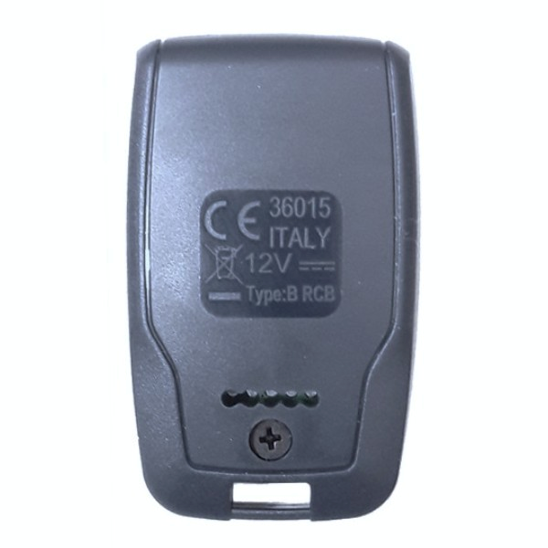

Son riuscito finalmente a far le misurazioni. In rosso i valori che ho trovato. Mi è sembrato evidente un problema legato al L2T. Ho fatto la "prova di durezza Brinnel" (non c'entra nulla ma a scuola la chiamavamo così perchè trattasi di prova distruttiva😇). Ho collegato attraverso un fusibile da 5amp direttamente il 220 V al trasformatore L1T ed L2T, a secondario aperto. Il fusibile si è letteralmente sublimato. Direi che posso tranquillamente ordinare un trasformatore. Condividete? Grazie
Testare termostato ambiente 220v acquistato usato
Leone2285 ha risposto a dario1983 alla discussione in Componenti Riscaldamento
Sui pin 1 e 2 se togli l'astuccio sui puntali ci arrivi direttamente senza montare i cavi. Non importa il colore basta mettere un puntale sul pin 1 e l'altro sul pin 2. La rotella la metti su ohm x 1 o su cicalino. Prima devi programmare il termostato ad una temperatura che lo faccia scattare. Visto che fa caldo scegli una temperatura più alta di quella ambiente. Fai sempre attenzione a non toccare i cavi di alimentazione. -
Sostituzione batteria a un aspirapolvere
GiRock ha risposto a trittico6969 alla discussione in Elettronica Fai da te
Io ho acquistato delle batterie garantite 18'000mAh ricaricabili ma probabilmente hanno stampato uno "0" o due di troppo, infatti durano meno delle ricaricabili da 100mAh di marca... Fortunatamente le ho pagate veramente poco, le ho comprate più per curiosità che per necessità, penso che il loro valore nominale sia 180mAh (forse), sta di fatto che si scaricano troppo velocemente... Siamo ormai invasi da prodotti "Fake" rimarchiati come originali, a me sembra proprio il tuo caso specifico a meno che il circuito di ricarica abbia dei problemi... Ricordo di una volta quando presi un paio di power-bank ad 1€ cadauno, bene quello fu un affare dato che dopo 5 anni funzionano ancora decentemente... Tieni anche presente che un difetto di fabbricazione può succedere, magari un lotto fallato o mal conservato, chissà, nel dubbio puoi sempre avvalerti della garanzia e farti rimborsare... -
Zanotti fz900 bassa pressione negativa dopo riparazione tubo
Alessio Menditto ha risposto a paoloclima alla discussione in Guasti/Problemi Refrigerazione
Figurati. -
Controllare una batteria al litio con una resistenza
Leone2285 ha risposto a trittico6969 alla discussione in Elettronica Fai da te
Dovrebbe sia caricare che scaricare. Quando ti arriva leggiti bene le istruzioni e sicuramente riuscirai a testare le tue pile. -
trittico6969 ha iniziato a seguire Sostituzione batteria a un aspirapolvere
Sostituzione batteria a un aspirapolvere
trittico6969 ha inserito una discussione in Elettronica Fai da te
Salve, sostituite sei batterie al litio a un aspirapolvere , le ho comprate Samsung, ma durano pochi minuti. A qualcuno è capitato la stessa cosa o mi so dare una dritta. Le ho misurate mi sono tutte 4,03 volt. Se per favore qualcuno mi può riabilitare l'avviso di risposta alla discussione perché non mi arrivano più. Grazie -
Controllare una batteria al litio con una resistenza
trittico6969 ha risposto a trittico6969 alla discussione in Elettronica Fai da te
https://share.temu.com/gKbOAfGzo7B -
Maltempo e salvavita
kraels ha risposto a kraels alla discussione in Interruttori differenziali, magnetici e termici
Pensavo di sostituire quel quadro e strutturarlo con a monte questo differenziale puro da 300ma e 25a https://amzn.eu/d/8u392r4 E a valle 16a per giardino https://amzn.eu/d/0rVmnuX 20a per cucina https://amzn.eu/d/iS1lQk2 2 da 10a per gli altri due https://amzn.eu/d/0vJIVDv Cosa ne pensate? Anche la marca è affidabile? O meglio marche come Schneider o abb? Grazie in anticipo -
Soffietto dosatore polifosfati
reka ha risposto a robi1 alla discussione in Componenti Riscaldamento
perchè non è tutto aperto sopra? hai provato a smontarlo e verificare se si estende? io farei una pulizia e ricarica intanto io ne ho uno caleffi che non ha nemmeno il soffietto, se vedi che comunque si consumano i polifosfati non mi farei problemi. -
ALLUMY ha risposto a fabriaq alla discussione in Elettronica generica
@GiRock scusa una curiosità: C2 che funzione ha? Grazie. -
Scelta lavatrice e asciugatrice per liberarsi dello stendino
reka ha risposto a Cap20467 alla discussione in Lavatrici - Asciugabiancheria
è stato il più grande affare della mia vita credo, presa usata dalla sorella di un amico che si era separata e non l'aveva mai usata! pagata poco e la sto pure sfruttando anche in estate credo sia una zoppas o giù di li. -
un solo pulsante tre funzioni
ALLUMY ha risposto a fabriaq alla discussione in Quadri elettrici di bordo macchina
No, leggi bene: ha scritto con relè classici. 🙄 -
OtO1960 ha iniziato a seguire APRIMATIC A40M non funzionante
Buongiorno, provo a chieddere aiuto ma le speranze di recuperare la scheda APRIMATIC A40M sono oramai ridotte a lumicino. Son partito che a volte non apriva il cancello e ora non funziona più nulla. Ho scaricato le info che ho trovato su questa discussione https://www.aprimatic.es/wp-content/uploads/2017/01/A40M.pdf che mi son tornate molto utili, anche se la mia scheda non è precisamente quella. Al momento si accende solo il Led 2 e L1-3 quando attivate. In modalità Diagnosi non accade nulla. Sospetto sia il processore. Credo dovrò comprare un'altra scheda. La ricevente ce l'ho, il braccio è a 220V e funzionante, le fotocellule sembrano funzionare. Qualcuno mi può dare qualche consiglio sia su A40M che su un'alternativa a buon prezzo? Grazie mille
Testare termostato ambiente 220v acquistato usato
dario1983 ha risposto a dario1983 alla discussione in Componenti Riscaldamento
Confermo lo userò in modalità riscaldamento. Quindi collego altre due cavi volanti ai morsetti 1 e 2 e poi collego il tester rosso su un cavo e il nero sul’altro e in base alla temperatura vedo che succede ho capito bene? nel multimetro quanti ohm devo mettere sulla rotella? -
Scelta lavatrice e asciugatrice per liberarsi dello stendino
Ganimede77 ha risposto a Cap20467 alla discussione in Lavatrici - Asciugabiancheria
ci farai delle foto, verremmo in pellegrinaggio, ecc. Alla data mai vista una pdc di quell'età appoggiata sopra senza aver avuto perdite a meno che sia una Miele. - Oggi
TOSHIBA RAS-13E2AVG.E NON FREDDA SOPRA I 32 °C
elenoci ha risposto a R22 alla discussione in Guasti/Problemi Climatizzazione
Buon divertimento, è tutto spiegato nel dettaglio la logica di funzionamento. https://www.toshiba-aircon.co.uk/wp-content/uploads/2022/03/20211123_SM_SVM-21112_R32_Seiya_RAS-B_E2KVG-E_-RAS-_E2AVG-E_05-18_EN.pdf Non deve mai funzionare a 11 gradi come pensavi. Veramente bella macchina -
Ciao a tutti, ho un problema con il soffietto del dosatore polifosfati. Come si può vedere dall’immagine è diventato rigido e non si estende più. volevo chiedervi se bisogna sostituirlo o può rimanere così. se va sostituito sapete se vendono il pezzo di ricambio o se bisogna sostituire tutto il dosatore. grazie.
GiRock ha risposto a fabriaq alla discussione in Elettronica generica
No, questo è solo per il di test logico con i LED per sondare il comportamento, poi devi montare i Transistor come negli altri schemi con il diodo di ricircolo sulla bobina... Se vuoi montare i LEDs di stato, devono andare in parallelo alla bobina del relay con resistenza da 1k in serie... Più tardi vedo di finire lo schema, devo anche fare delle commissioni... Ho montato l'ultimo proposto (quello con gli elettrolitici in anti-serie) e funziona, pensa che ho messo un vecchio pulsante che sarà nei cassettini dagli anni '80 (genera un sacco di rimbalzi appena lo tocchi) apposta per minimizzare il fenomeno, con altro più performante, bastava anche un valore da 220nF come da progetto iniziale... Cerchiamo comunque di garantire una certa immunità questa volta, poi andrà montato anche un filtro a "T" (CLC) per separare la logica dagli attuatori e magari qualche altro accorgimento senza esagerare...🙄 -
Zanotti fz900 bassa pressione negativa dopo riparazione tubo
paoloclima ha risposto a paoloclima alla discussione in Guasti/Problemi Refrigerazione
Alessio buongiorno, prima di cambiarla l'ho pulita e oliata, ora funziona tutto era lei bloccata, ovviamente la cambieremo, volevo ringraziare per il supporto. p. -
Scossa tra cavi di terra
pissibubi ha risposto a pissibubi alla discussione in Altri argomenti elettrici
Inanzi tutto Grazie a tutti quanti,per quelli come me non espertissimi i vostri pareri sono preziosi, quello che vorrei capire come può avvenire una differenza di potenziale tra le terre( induzione?) e misurandola tra cavo diretto alla palina e altri cavi quanti volts/ampere sono pericolosi?Grazie. -
Sostituzione Ricevente APRIMATIC A40M e registrazione telecomando
Maurizio Colombi ha risposto a Marc87o alla discussione in Cancelli elettrici
Purtroppo il regolamento di PLCForum, vieta di accodarsi alle discussioni ferme da parecchio tempo.. Per favore riproponi il tuo quesito aprendo una nuova discussione. Grazie. DISCUSSIONE CHIUSA -
un solo pulsante tre funzioni
Claudio F ha risposto a fabriaq alla discussione in Quadri elettrici di bordo macchina
Ma hai usato un simulatore? L'aggiornamento sincrono delle variabili che rappresentano i contatti, e un solo brevissimo impulso dato al pulsante, spiegherebbero il perché al simulatore funzioni, ma nella realtà asincrona (e con il pulsante premuto per un tempo indeterminabile) non sarebbe così. -
mistertv ha iniziato a seguire Richiesta Firmware TE32269B40Q2D
Richiesta Firmware TE32269B40Q2D
mistertv ha risposto a Romeo29 alla discussione in Thomson - Saba - Nordmende - Telefunken - A.E.G.
Discussione già trattata. La filosofia dell'azienda Turca Vestel che li produce è veramente agghiacciante. -
Sostituzione Ricevente APRIMATIC A40M e registrazione telecomando
OtO1960 ha risposto a Marc87o alla discussione in Cancelli elettrici
Buongiorno, provo a chieddere aiuto ma le speranze di recuperare la scheda APRIMATIC A40M sono oramai ridotte a lumicino. Son partito che a volte non apriva il cancello e ora non funziona più nulla. Ho scaricato le info che ho trovato su questa discussione https://www.aprimatic.es/wp-content/uploads/2017/01/A40M.pdf che mi son tornate molto utili, anche se la mia scheda non è precisamente quella. Al momento si accende solo il Led 2 e L1-3 quando attivate. In modalità Diagnosi non accade nulla. Sospetto sia il processore. Credo dovrò comprare un'altra scheda. La ricevente ce l'ho, il braccio è a 220V e funzionante, le fotocellule sembrano funzionare. Qualcuno mi può dare qualche consiglio sia su A40M che su un'alternativa a buon prezzo? Grazie mille PS: spero di non aver violato regole -
Telecomando Bft mitto b rcb 04 ORIGINALE
catenoruggi ha risposto a catenoruggi alla discussione in Cancelli elettrici
Ciao @ROBY 73, visto che l'argomento era un po' diverso dalla domanda iniziale, ho preferito aprire un altro topic, chiedo venia 😅 Comunque i due telecomandi che ho in possesso recano dietro questo codice (la foto è presa da internet in quanto non ho i radiocomandi con me al momento), solo uno ha la scritta uk sopra e l'altro no. Quelli che ho mi sono stati venduti per originali ma non ne ho la certezza, mi affido a voi. Ho visto però che alcuni modelli dietro non hanno la scritta Italy nè il codice 36015, bensì 0678. Come capisco quale si tratta dell'originale, 36015 o 0678? Cosa indicano i due codici? Grazie nuovamente
