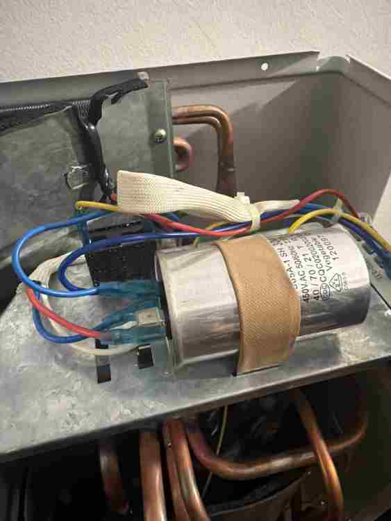

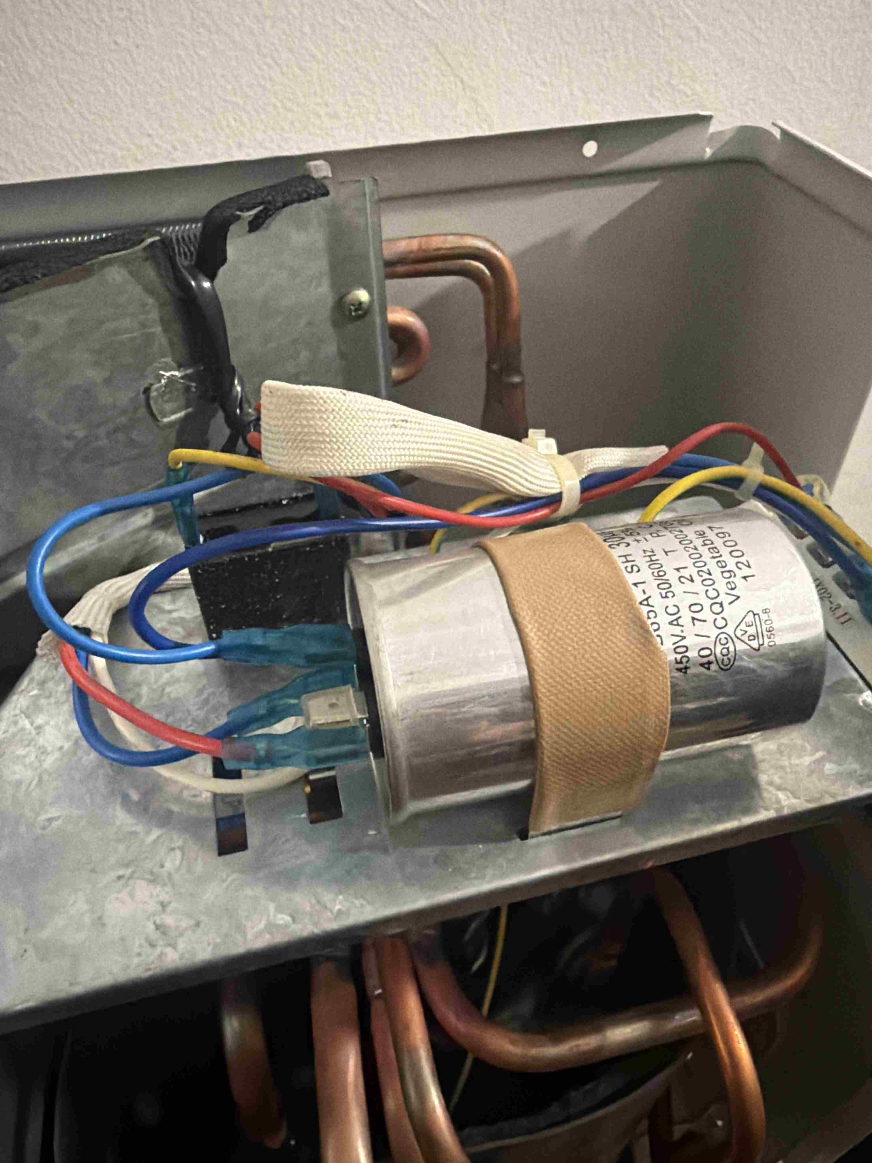

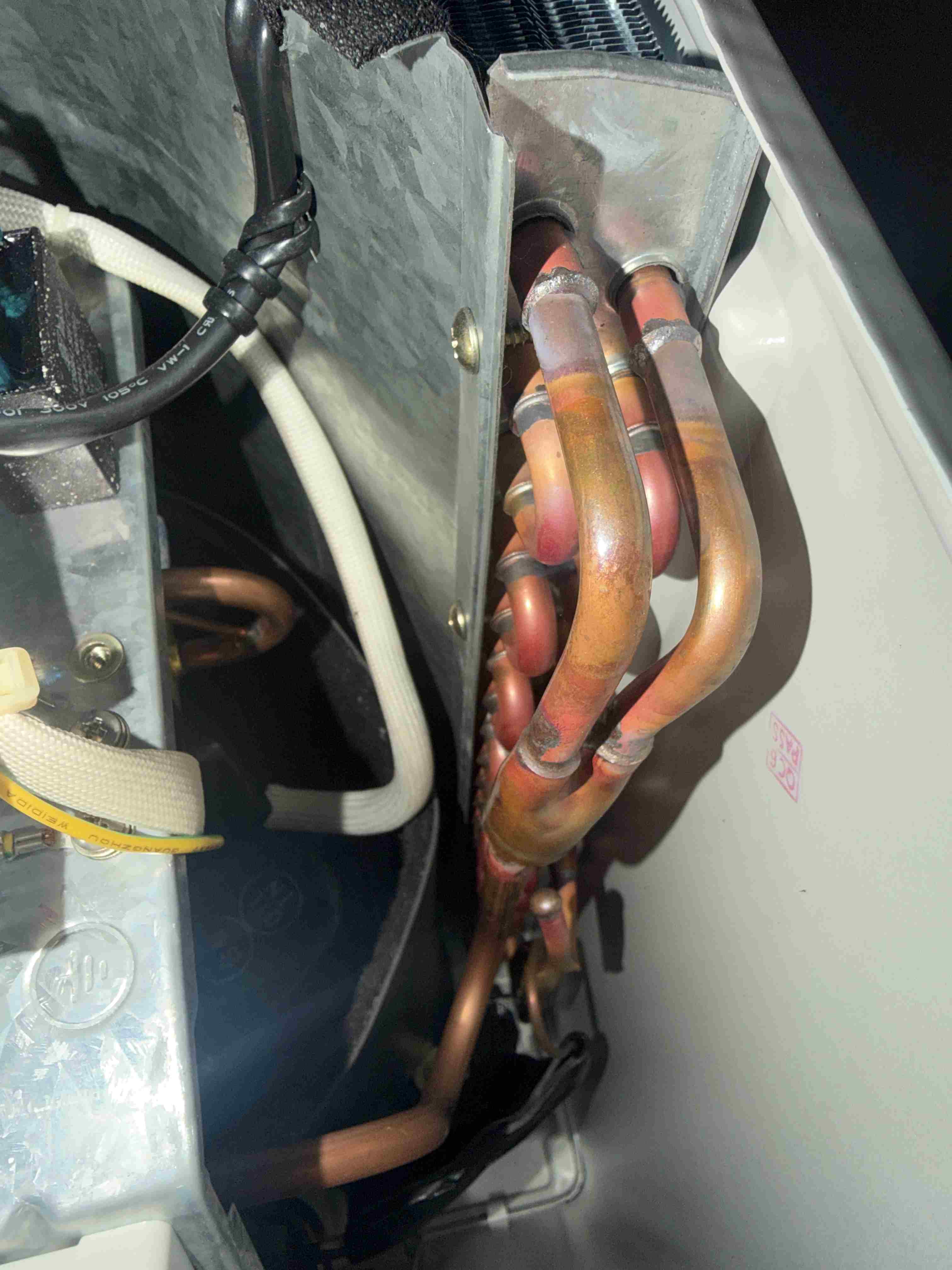

ALLUMY ha iniziato a seguire Magnete controllo tachimetrico
Magnete controllo tachimetrico
ALLUMY ha risposto a darkon11 alla discussione in Lavatrici - Asciugabiancheria
Credo proprio di no. Se ci dici la marca e il modello della lavatrice, magari qualcuno ti può dire se e dove trovare il pezzo. -
Nicola Giacomello ha iniziato a seguire Spegnimento casuale e frequente decoder PICCO265+
Spegnimento casuale e frequente decoder PICCO265+
Nicola Giacomello ha risposto a apatri alla discussione in Decoder DTT
Hai attivato il programma sleep..... premi più volte il pulsante bianco sul telecomando per metterlo a OFF -
Collegamenti cavi eletrici
Camionaro75 ha risposto a Camionaro75 alla discussione in Impianti Climatizzazione
Magnete controllo tachimetrico
darkon11 ha inserito una discussione in Lavatrici - Asciugabiancheria
Salve, Ho dovuto smontare il motore della lavatrice per cambiare il cuscinetto. Purtroppo ho rotto il magnete controllo tachimetrico. Volevo sapere: Esiste come pezzo di ricambio singolo ? Eventualmente è possibile /consigliabile bypassare il controllo tachimetrico ? Grazie -
Collegamenti cavi eletrici
Stefano Dalmo ha risposto a Camionaro75 alla discussione in Impianti Climatizzazione
Vedi sulla batteria scambiatore esterno , lato che va al muro , se c’è un sensore di defrost Attaccato sulle lamelle . Segui i cavi di questo e troverai il connettore . Guarda bene ai lati della morsettiera esterna . Nel vuoto laterale . -
MTD a base montante saltato
Altorn91 ha risposto a Altorn91 alla discussione in Quadri elettrici civili e terziario
Ciao, oggi sono stato sul posto ed ho iniziato a dare una sistemata al quadro in casa. Ho trovato induzione e lavastoviglie collegati insieme sotto lo stesso magnetotermico C16, forno e microonde sotto un C20 e poi ho riscontrato il cavo di terra del forno scollegata nella cassetta di derivazione. Secondo me si sono dimenticati di collegarla, ho verificato lato 503 ed era tutto collegato, l'ho collegata e testato il forno. Ho diviso in MTD: forno/microonde, lavastoviglie, induzione e lavatrice/asciugatrice. Unica cosa che non ho diviso in MTD sono prese , luci e frigo che temo di lasciare sotto al differenziale puro visto che é provvisto di riarmo. Tutto e tre sono ovviamente sotto dei magnetotermici prima. Per quanto riguarda il montante ho visto che in casa mi arriva il cavo FS16 quello rivestito grigio per intenderci, di fatto se da sotto parte per intero così posso eliminare il differenziale visto che sono già in classe 2 come protezione? -
reperire schemi hp 8116A pulse/function generator
Nik-nak ha risposto a rfabri alla discussione in Elettronica generica
Sicuro non ci siano schemi?Prova acontrollare. https://elektrotanya.com/hp_8112a_pulse-generator_sm.pdf/download.html https://www.mikrocontroller.net/attachment/80377/HP_208112A_20-_20service.pdf Questo è quello del 8116a: https://www.dropbox.com/scl/fi/2j6l9m0x9pnzlbvo8fth9/Agilent_8116A_OperSvc_Mnl_08116-90001__040755e7ea50.pdf?rlkey=u2l97gaxzruqx6dspbukxundq&e=1&st=yapwa7lf&dl=0 -
Quindi se ho ben capito devo rispettare ciò che c'è scritto sulle boccole e cioè 10A e 1000mA, poi anche se cambio posizione alla manopola non salta il fusibile.
simonegtt77 ha iniziato a seguire Case mobili e climatizzatori
Case mobili e climatizzatori
simonegtt77 ha risposto a simonegtt77 alla discussione in Altro su impianti elettrici civili
Non ci sono sensori sulle finestre o sulle porte. E' un impianto molto banale, cosa fastidiosa visto che le case mobili sono di fascia alta. Sono ancora basito del fatto che questi hanno fatto un impianto che taglia corrente ad un compressore in funzione svariate volte al giorno -
Grazie per avermi risposto. Non credo di poter applicare il suggerimento ricevuto in quanto provando con il cavo "lan" comunque internet non funziona. Ma ovviamente non avendo specificato questo dato !!
- Oggi
Risolto, effettivamente bastava andare nella sezione ingresso e modificare gli input. Grazie del supporto!
Collegamenti cavi eletrici
Camionaro75 ha risposto a Camionaro75 alla discussione in Impianti Climatizzazione
Buonasera a tutti , scusate se vi do di nuovo fastidio, ho fatto i colelegamenti come succerito, ma macchina si accende , ma va in blocco, se provo a selezionare le funzioni per un attimo parte, ma torna subito in blocco, ho aperto l’unità esterna ma non trovo dove collegare la spinetta nera, mentre nello split è chiaro, collegamenti fatti con blu sulla N, marrone sul 2, la spinetta bianca 4 e 5, seguendo i colori -
Telefunken te32182b301c10 ud-led
Riccardo Ottaviucci ha risposto a francesco bona alla discussione in Thomson - Saba - Nordmende - Telefunken - A.E.G.
finale audio o,più probabile ,i condensatori smd da 1uF attorno a lui -
Tv lg 32lf580v con retroilluminazione bassa
Riccardo Ottaviucci ha risposto a mizio1309 alla discussione in LG - Goldstar
non sono lampade ma led,per essere rigorosi -
Si può fare tutto! O quasi. Dipende dal prezzo, ma non certo con i 20 euro di questo strumento. Ricordati comunque che in 10 A ci stanno 10.000.00 microA. Quindi il circuito, unico, dovrebbe essere sufficientemente "robusto" da sopportare 10A, ma ultrasensibile per discriminare 1/2/3 microA (a secondo della precisione). Una bella sfida. Poi per cosa per uno strumento da buttare in borsa e sbatacchiare qua e là... Tanto per capirci un multimetro Fluke professionale da 200€ con 1 sola boccola di corrente legge al massimo 10A, ma "solo" 10 milliAmpere cioè 10.000 microA. Un multimetro top di gamma Fluke da 1000€, proprio per la precisione, adotta comunque sempre 2 boccole per le misure di corrente. Non dimenticare poi gli errori di contatto umani, usando i puntali, che falserebbero letture così basse. Ma un multimetro è un amperometro, ma è anche un voltmetro, ohmetro, capacimetro, frequenzimetro, termometro.... Un professionista ha già un'idea dell'ordine di grandezza che stà misurando, quindi non è macchinoso. Preferisce 2 boccole per la precisione, piuttosto che una sola con bassa precisione. Se poi parli di amperometri puri non sei più nel campo di elettricista , ma di tecnico di laboratorio.
Candy CDI 3015 a volte fa scattare il differenziale della forza motrice a fine lavaggio
piergius ha risposto a maxpontello alla discussione in Lavastoviglie
In realtà il Frigo è grande solo come dimensioni, ma certamente quanto a Potenza Assorbita non è comparabile con gli altri 3 . Anzi, conviene evitare che sia sotto lo stesso Differenziale degli Elettrodomestici molto più "Energivori" e parimenti più "Dispersivi" . . È preferibile derivare la sua Presa sotto il Differenziale delle Luci e / o dei Servizi Essenziali H24 come Allarme, Congelatore, Caldaia, Modem ... - Altro motivo in più per provare a spostare il Frigo sotto un altro Differenziale . - A volte la Causa era la sostituzione del Contatore ! qualora su quello vecchio ai Morsetti fossero attestati 2 colori uguali o comunque non Standard, ( Ho trovato perfino un Blu e un Giallo-Verde utilizzati rispettivamente come Fase e Neutro ! ) . Risultato : veniva invertita la Polarità dell' intero Impianto; Lampade, Resistenze e altri Componenti sotto Tensione inutilmente, fonte di pericolo e maggiori Dispersioni H24 . - Se la Lavastoviglie è un Modello recente, al 99,9% non è stata Spenta, ma lasciata Alimentata in Stand-by.. E quello non è un Interruttore, tanto meno Bipolare come lo avevano 40anni fa ( che isolava completamente la Macchina da entrambe le Polarità di Alimentazione ) Sicuramente sarà invece un pulsante che, attraverso un Relé Unipolare nella Scheda di Potenza, interrompe il solo filo Marrone proveniente dalla Spina, mentre il Blu, come dicevamo, va diretto ai vari Carichi interni all' Elettrodomestico ; vedi schema semplificato : Torno a ripetere che il Differenziale Interviene sempre per Somma di tante Dispersioni dovute a tutti gli Elettrodomestici che sta alimentando contemporaneamente anche in Stand-by ! Se scatta dopo aver messo in Stand-by uno o più Elettrodomestici, controllerei, per ciascuno di essi : . Alle Prese il filo Blu porta effettivamente il Neutro ? Qualora sia al contrario si prosegue la verifica presso il Centralino . - .. In Stand-by sul filo Blu del Cordone di Alimentazione o su entrambi i Terminali della Resistenza, si accende il Cercafase o in sua vece, una Spia al Neon 230V rispetto alla Massa metallica. ? Per correggere la Polarità bisogna : Girare di 180 ° la Spina rispetto alla Presa ; O girare di 180 ° la Presa rispetto alla scatola ; Oppure invertire di posto i fili di Fase e Neutro dietro la Presa . - ... Con la Pinza Milliamperometrica, si procede senza aprire la Macchina : abbracciando il filo di Terra da solo o Fase e Neutro contemporaneamente, si verifica direttamente che la Corrente Dispersa scenda a zero dopo aver messo in Stand-by l' Elettrodomestico da testare ; se superiore a 2mA ( valore medio dovuto al Filtro di Rete) si corregge come al punto precedente . - Con tutti gli "n" Elettrodomestici in Stand-by, la Dispersione Totale rilevabile presso il Centralino non dovrebbe superare [ n × 2mA] . - Buona Pasqua a tutti ! -
Consiglio lavatrice grande capienza
borgo77 ha risposto a Ilaria07 alla discussione in Lavatrici - Asciugabiancheria
se la rottura Ilaria è quella che ho visto in foto sui social, potresti tentare di ripararla con una toppa di PVC o altro materiale flessibile e resistente, anche quelle pezze per piscine poi le incolli con un mastice termo/idroresistente che trovi sicuramente in qualunque brico -
Pulsantiera urmet 925/216 si é bruciata una lampadina led; dove trovarla?
gettis ha inserito una discussione in Citofoni, videocitofoni e intercomunicanti
Buonasera. In una pulsantiera Urmet 925/216 si é bruciata una delle due lampadine a led; non riesco a trovarla da nessuna parte. Qualcuno di voi gentilmente saprebbe dirmi dove potrei acquistarla. Grazie ed auguri di buona pasqua -
Alessio Menditto ha iniziato a seguire Deumidificatore DeLonghi DEX212F non fa acqua e Longi Guardian: il pannello autopulente
Longi Guardian: il pannello autopulente
Alessio Menditto ha risposto a jonny89 alla discussione in Fotovoltaico
In generale, quando sento la parola “autopulente”, riferito a qualsiasi cosa, penso subito ad una immensa supercazzola. Una “auto” pulizia deve per forza richiedere energia per effettuare l’operazione, un solvente per il lavaggio e un posto dove mettere lo sporco. -
Longi Guardian: il pannello autopulente
mgaproduction ha risposto a jonny89 alla discussione in Fotovoltaico
Guarda, non ti so dire se è solo puro marketing e se il guadagno può essere minimale o meno. Ma senza dubbio, come ti ho scritto nell'altro messaggio, lascia stare il discorso di pulizia dei pannelli. Hai letto il 3D che ho linkato prima? -
Deumidificatore DeLonghi DEX212F non fa acqua
Alessio Menditto ha risposto a dany59 alla discussione in Scaldabagno - Stufe - Condizionatori/Deumidificatori portatili
Si sta scaricando, il gas sta uscendo inesorabilmente. -
dany59 ha iniziato a seguire Deumidificatore DeLonghi DEX212F non fa acqua
Deumidificatore DeLonghi DEX212F non fa acqua
dany59 ha inserito una discussione in Scaldabagno - Stufe - Condizionatori/Deumidificatori portatili
Buongiorno, sono alle prese con un deumidificatore che improvvisamente non fa acqua nella vaschetta. Dal punto di vista elettrico ed elettronico sembra che tutto sia in ordine la parte elettronica commuta le varie funzioni il sensore vaschetta funziona la ventola funziona il compressore dopo qualche minuto sembra che entri in funzione ( fa rumore) e poi si scalda ma il radiatore si raffredda molto poco e non scambia e quindi non deumidifica. Apparentemente il radiatore é bello pulito e in ottima condizione. E' giusto che il compressore sia caldo e il radiatore non si raffreddi? Puo' esserci una perdita di gas refrigerante Chiedo gentilmente un aiuto su quale possibile ulteriore prova posso fare saluti Danilo -
quirico pepe ha iniziato a seguire errore E006 su caldaia OPEN.ZIP 6 25-30 BF
errore E006 su caldaia OPEN.ZIP 6 25-30 BF
quirico pepe ha inserito una discussione in Guasti/Problemi Riscaldamento
Buon pomeriggio, gradirei qualche informazione in merito ad un codice di errore (E006) OPEN.ZIP 6 25-30 BF. Il tecnico intervenuto mi dice che il problema è sia la scheda elettronica e sia il circolatore. Costo per la riparazione circa 1000 euro. preciso che il problema si è presentato successivamente al blocco della fornitura di gas conseguente alla rottura della tubatura a causa di inondazione. In pratica venendo a mancare il gas la caldaia è andata in blocco ed ha dato il suddetto codice di errore sul display del termostato. successivamente ogni volta che si prova aresettare la caldaia non si sente partire ne la ventola che pulisce la camera di combustione ne le candelette di accensione e va in blocco. sareste così gentili da darmi qualche delucidazione e magari un contatto di un tecnico sime in zona di Ortona (CH). Grazie anticipatamente e colgo l'occasione per farvi gli auguri di Buona Pasqua. P.s.. allego alcuni file esplicativi nella speranza possano essere utili -
Io non sono molto esperto, ma non potevano fare una boccola sola che da uA arriva a 10A? è meno macchinoso, una cosa tipo gli amperometri.
sì penso anch' io che sia una pompa uso agricolo per dare qualche trattamento perchè il mio amico è un contadino e più oltre non va... grazie anche agli altri utenti per le risposte, cercherò di integrare con altre foto per capire di più... su un altro forum mi hanno detto di usare il terzo schema di cablaggio degli avvolgimenti, io ho usato il secondo, magari lo cambio e mi accerto del numero di giri del motore, dovrebbe farne 1400... in più mi ha detto che tappando il tubo il motore continua a girare, quindi non pare una questione di potenza del motore... mi ha anche detto che è una pompa a pistone e che sta cercando di togliere il "cilindro" per capire in che condizioni è...
