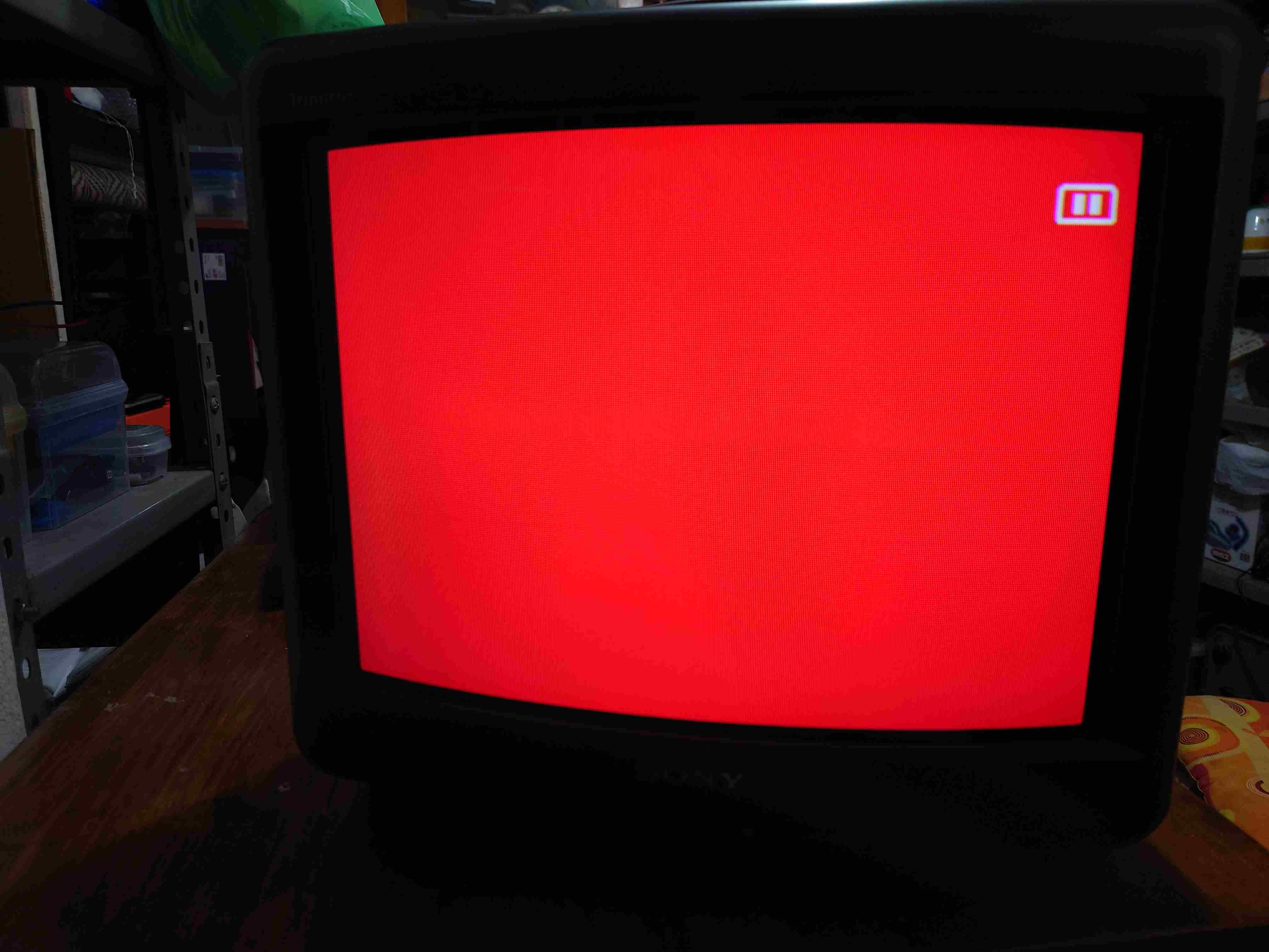

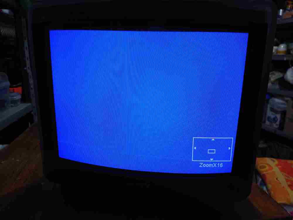

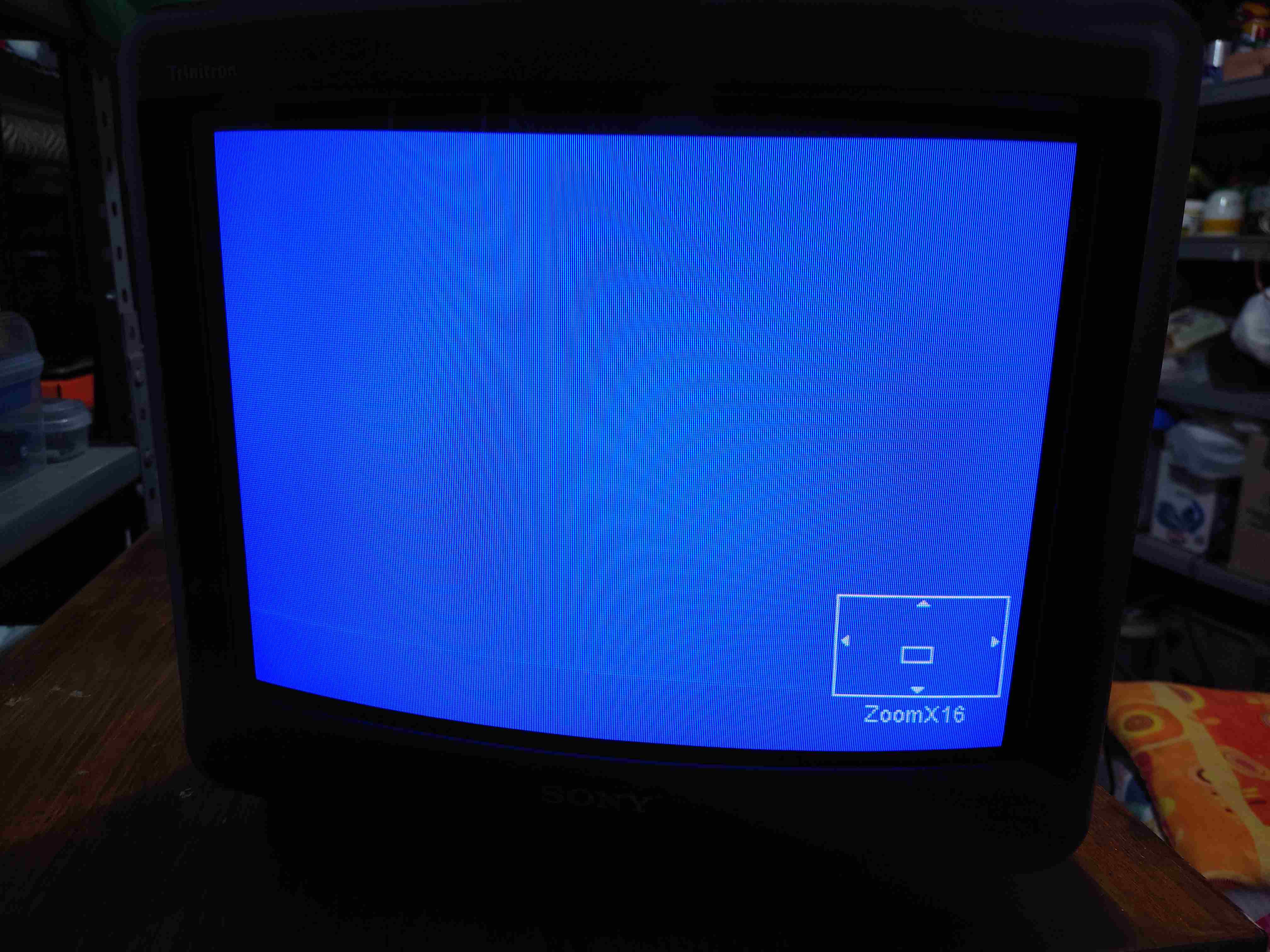

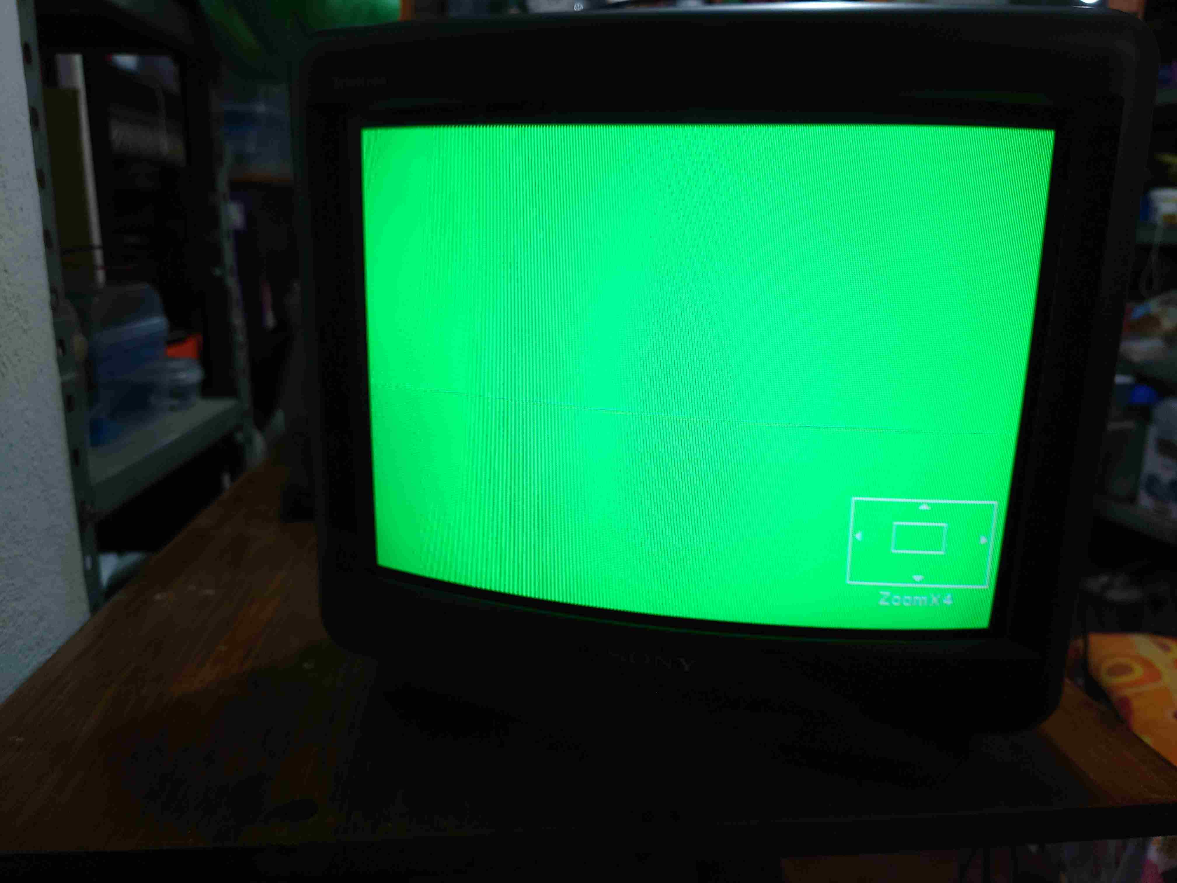

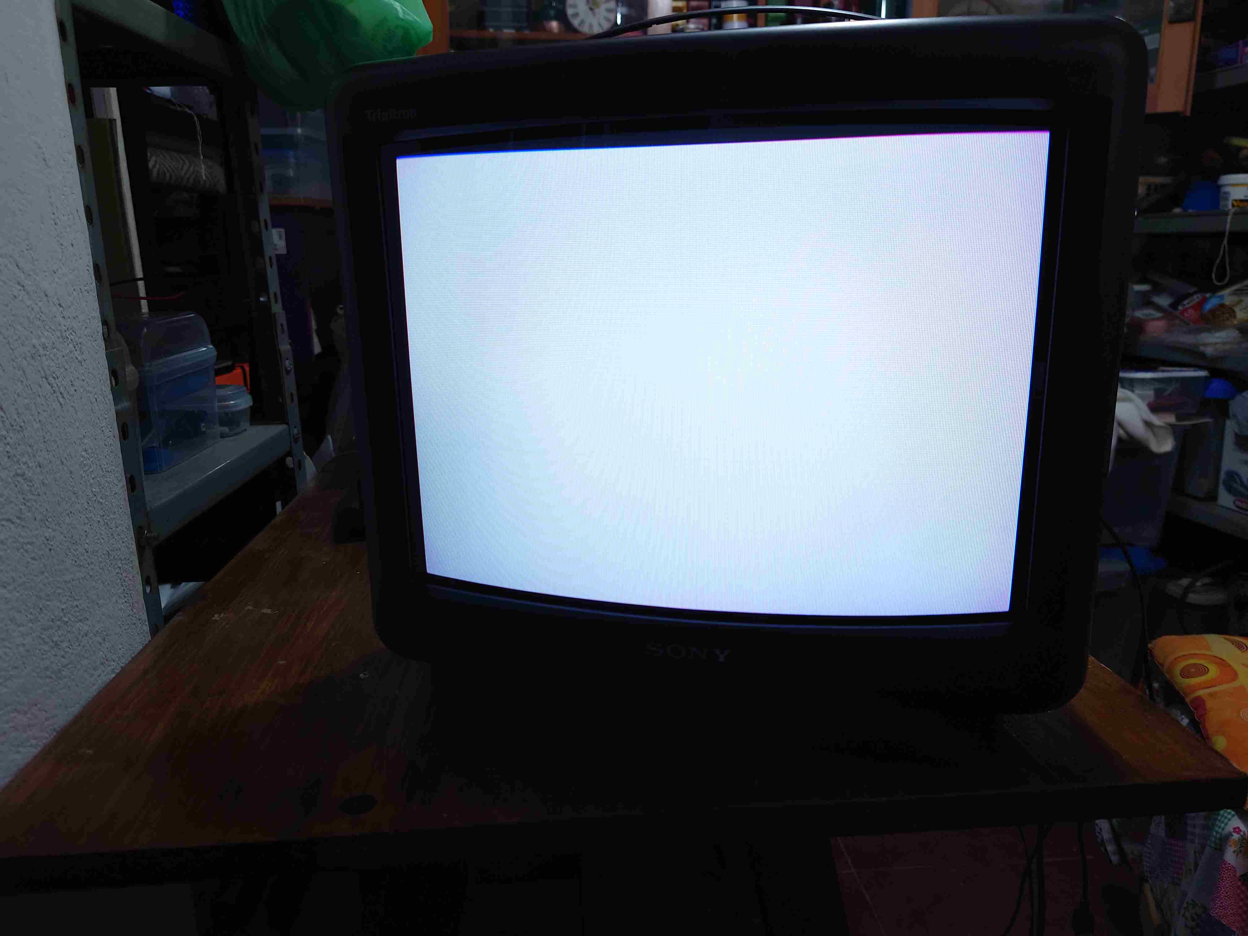

Bticino 366821 alimentatore guasto?
toni_unitn ha risposto a toni_unitn alla discussione in Citofoni, videocitofoni e intercomunicanti
Fatto come dici tu e non misuro nulla.. ho un dubbio.. all'alimentatore c'è scritto primario 110-240 .. io sul primario misuro 247. Che possa essere saltato per via di questo? -
Essendo la potenza nominale di 330W moltiplicata per 2,5 darebbe 825W e quindi sotto i 900W di questo ups. Se così fosse in termini di potenza andrebbe bene per coprire brevi interruzioni della rete, non quelle di 15 minuti che dicevi prima. Ciò che evidentemente non va, come avete già detto più volte, è come l'ups lavora in termini di qualità dell'onda che probabilmente va a modificare anche in presenza di rete. Certo chi vende questi ups dovrebbe almeno sapere indicare su che genere di dispositivi può funzionare; difatti il mio amico prima di acquistarlo ha mostrato i dati di targa postati prima. Il suo errore è stato quello di non renderlo subito. Nelle prove fatte qualche giorno fa avevo messo come carico una ventola per fumi caldaia e funzionava sia con rete che senza. Tuttavia ho notato che senza la rete si percepisce una leggera riduzione dei giri. Personalmente no, comunque lo chiederò al mio amico e vi farò sapere.
Bticino 366821 alimentatore guasto?
Maurizio Colombi ha risposto a toni_unitn alla discussione in Citofoni, videocitofoni e intercomunicanti
Se arriva tensione al primario, stacca il BUS, spegni alimentazione per qualche minuto, riaccendi e misura il BUS con i fili staccati. Vedi cosa esce. -
Ho iniettato 3,2 V con una resistenza da 4,7 k in serie sul pin 19 del TDA e guardate il risultato , adesso devo provare a dissaldare il transistor, perché il cinescopio se non mi muore adesso penso che si possa escludere 🤞
mistertv ha iniziato a seguire Philips CM8833 accende ma sovraccarica un res.
Philips CM8833 accende ma sovraccarica un res.
mistertv ha risposto a Jacksoft87 alla discussione in Monitor e videoproiettori
Solitamente il guasto interessava R330 (1M5/0,5W), R475 (15K/2W), R476 (10K, 15K o 16K), e C476 (0,047uF/250V). Controlla se la tensione U/Syst è in corto verso massa. Controlla il transistor finale di riga (da sostituire solo con originale). Dissalda i pin 3 e 5 (avvolgimento primario) del trasformatore di riga T402 e misura verso massa. Se c'è continuità, sostituisci il trasformatore. Attenzione alle saldature fredde sul T402. -
Bticino 366821 alimentatore guasto?
toni_unitn ha inserito una discussione in Citofoni, videocitofoni e intercomunicanti
Buongiorno L'alimentatore del kit in oggetto ( che ho in casa ) é un bticino 346040. Uscita 26 v DC . Il bus in uscita é misurabile con un normalissimo tester? Chiedo perché non funziona più nulla (campanello, apriporta) e col tester sul bus dell'alimentatore non misuro nulla, anche scollegando il bus. La domanda nasce dal fatto che col tester non misuro nulla neanche su un alimentatore 12 V che alimenta un altro campanello e la suoneria che parte con la cordicella in doccia, che però stanno funzionando regolarmente... all'alimentatore 26V ho anche provato a scollegare il bus e collegarci un modulo 24 V di un plc industriale, ma non si accende nulla... lo stesso modulo collegato all alimentatore 12 v dell'altra suoneria vedo che tenta di accendersi (non c'è la fa perché andrebbe alimentato a 24, però i LED un po di accendono..) . Direi quindi che sia saltato l'alimentatore, cosa dite? C'è qualche altra prova che posso fare per esserne sicuro prima di procedere all'acquisto? Grazie -
Rumore lavatrice HiSense
Stefano Dalmo ha risposto a Alessandro4991 alla discussione in Lavatrici - Asciugabiancheria
Sostituisci il motorino di scarico . ed elimini il problema nel video -
Rumore lavatrice HiSense
Alessandro4991 ha risposto a Alessandro4991 alla discussione in Lavatrici - Asciugabiancheria
Grazie Stefano, scusa non mi ero accorto. Sono nuovo del forum -
Stefano Dalmo ha iniziato a seguire Rumore lavatrice HiSense
Rumore lavatrice HiSense
Stefano Dalmo ha risposto a Alessandro4991 alla discussione in Lavatrici - Asciugabiancheria
Discussione spostata nella sezione dedicata . attenzione a dove inserisci le discussioni . Grazie oltretutto ho nascosto una seconda e identica discussione . Inutile direi . -
Alessandro4991 ha iniziato a seguire Rumore lavatrice HiSense e Tv Philips mod: 43 put 6101/12 si sente l'audio ma non c è retroilluminazione.
Tv Philips mod: 43 put 6101/12 si sente l'audio ma non c è retroilluminazione.
mistertv ha risposto a IL PUNTO alla discussione in Philips - Phonola
R8601 va rimessa come l'originale ma da 0,18 Ohm pena che il difetto rimanga tale e quale. U8603 è da sostituire perchè causa problemi di sfarfallamento della retro. -
Caldaia Ariston Uno 24 Mffi non parte la fiamma
Stefano Dalmo ha risposto a marmel46 alla discussione in Guasti/Problemi Riscaldamento
Bene , grazie per l’aggiornamento - Oggi
Rumore lavatrice HiSense
Alessandro4991 ha inserito una discussione in Lavatrici - Asciugabiancheria
Ciao a tutti, da qualche giorno la mia lavatrice Hisense, acquistata circa 6 anni fa, ha iniziato a vibrare in modo anomalo. La vibrazione non sembra provenire dal cestello, perché si avverte già prima che inizi a girare. Inoltre, all’avvio si sente anche uno strano rumore di “grattata” (come si vede/sente nel video al link). https://youtube.com/shorts/OkapJ382ggI?is=idb-441yKQw_Sjj3 Qualcuno ha avuto un problema simile o sa da cosa potrebbe dipendere? Grazie in anticipo a chi mi risponderà -
Alessandro4991 ha aderito alla comunità
mistertv ha iniziato a seguire Samsung UE32F4000AW , Philips 32PFL3008H retroilluminazione ko e SAMSUNG UE43TU8070UXZT no retroilluminazione
Philips 32PFL3008H retroilluminazione ko
mistertv ha risposto a marmel46 alla discussione in Philips - Phonola
Prima di comprare le strisce ti conviene verificarle. Al 90% sono loro ma questo modello specifico di tv ha parecchie insidie per mancanza di retroilluminazione, anche un guasto alla t-con provoca mancanza di retro. -
SAMSUNG UE43TU8070UXZT no retroilluminazione
mistertv ha risposto a nocchiere1 alla discussione in Samsung
Se sono caduti i diffusori cambia le barre in ogni caso. Poi il resto lo scopri solo spannellando e a quel punto ti controlli i contatti. -
Mosfet 9NM60N, l'integrato invece SSC-3S111. Non ti fidare dei cinesi quando scrivono nuovo e le schede costano poco, non sono matti nemmeno loro. Spesso è roba usata ma scrivono nuovo (tanto che gli fai causa?). Se proprio ti serve vedo se ce l'ho usata in laboratorio. State attenti specialmente se acquistate le main da loro che spesso dovete impazzire dal menu di servizio per adattarle sui nostri tv (esperienza personale).
BFT TIR120 LF - problemi motore / motoriduttore
fugaldo ha inserito una discussione in Cancelli elettrici
Ciao a tutti. Negli ultimi giorni ho notato che, col cambio delle temperature, andava regolato il finecorsa di chiusura della porta sezionale comandata dalla scheda in oggetto. Mi sono quindi messo a regolarlo e, mentre provavo a fare qualche apertura e chiusura, il motore si è bloccato in apertura a metà corsa circa. Ho notato subito che il fusibile da 10A era bruciato. Ho sganciato il porta, ho sostituito il fusibile e ho ri-alimentato il tutto (si è accesa la lampada di cortesia come di consueto). Premo start e il motore si sente ripartire, ma poi si spegne subito, lampada di cortesia inclusa. Si è bruciata anche la resistenza da 5W 10ohm che ho quindi cambiato. Adesso la scheda funziona (si sentono i relé che scattano), ma il motore non parte. Misurando i fili di alimentazione senza carico, noto che quando scatta il relé, arrivano circa 38,5Vdc a vuoto. La resistenza del motore è di 0,40 ohm Allego foto delle etichette Può essere un blocco meccanico della catena o del motoriduttore ? Che prove posso fare ? Grazie 1000 -
Lavastoviglie Rex Electrolux Techna non scalda acqua
bellastoria84 ha risposto a bellastoria84 alla discussione in Lavastoviglie
Do un ultimo Aggiornamento ringraziando tutti per avermi aiutato. Ho sostituito le mollette ferma manicotti con delle fascette in Inoc per tubi da 40mm e con non poche imprecazioni sono riuscito a risolvere. Montata e testata ora la resistenza scalda regolarmente e ho fatto un ciclo rapido di prova sembra non dare problemi. Ora rimonterò le scocche torna finalmente a servire la famiglia .. Grazie -
Philips 32PFL3008H retroilluminazione ko
marmel46 ha risposto a marmel46 alla discussione in Philips - Phonola
Quindi significa che l'alimentazione parte ma poi non rilevando nessun carico o carico errato si spegne ??? -
Caldaia Ariston Uno 24 Mffi non parte la fiamma
marmel46 ha risposto a marmel46 alla discussione in Guasti/Problemi Riscaldamento
Il problema era solo una delle 2 sonde Ntc. Misurata con il tester dava un valore molto basso rispetto all'altra che era stata sostitutita qualche anno fa. Appena sostitutita con una nuova la caldaia è ripartita al volo e funziona da fine novembre fino ad oggi senza alcun problema -
adattatore di corrente con protezione da sovratensione
piergius ha risposto a sergio1289 alla discussione in Interruttori differenziali, magnetici e termici
Sono viti facili da avvitare col corrispondente Giravite a taglio, ma la forma smussata della testa le rende difficili da svitare, poiché la forza applicata tende a spingere indietro l' utensile. La punta a taglio del tipo "a forchetta", che al centro ha un incavo, agevola nello svitare, poiché agisce sulle parti periferiche della testa e, mantenendo il Giravite premuto, trasmette maggior coppia utile a parità di forza applicata . Certo, non conviene rimontarne 4; io al massimo ne lascio una e cambio le altre.. - Buona giornata ! -
click0 ha iniziato a seguire Stufa a pellet sotto ups
avete mai dato uno sguardo alla pompa quando non funziona?
Lo schema propone i valori in determinate condizioni di segnale e devi effettuare le misure nelle stesse condizioni altrimenti puoi trovarti valori leggermente discostanti da quelli proposti. Se il tubo non funziona..... Detto ciò è evidente che la base debba stare a 0V in ogni caso; per cui prima cosa verifica le giunzioni del transistor dissaldandolo per non avere misure falsate. Se è buono allora C037 ed R030 sono i principali sospettati. Il circuito ABL interviene per limitare la corrente di fascio nel tubo (infatti hai poca staticità sullo schermo) quando questo richiede troppa energia. Sempre ai sospetti sul tubo torniamo.
Philips 32PFL3008H retroilluminazione ko
Riccardo Ottaviucci ha risposto a marmel46 alla discussione in Philips - Phonola
cambia le strisce led -
Salve a tutti Ho un problema con una TV Philips 32 pollici modello elencato nel titolo. In pratica si accende il LED rosso lampeggia appena si preme il tasto on ma la retroilluminazione non va monta una scheda Vestel 17IPS19-5P. Suppongo che la retroilluminazione sia a led, provando a scollegare il cavo che alimenta i LED misurando con il tester vedo in uscita dalla scheda 42 volt che pian piano vanno diminuendo fino a 0 dopo l'accensione. I diodi della scheda sono tutti ok visto che ho trovato diverse guide per la riparazione in giro sul web. Qualche suggerimento??
adattatore di corrente con protezione da sovratensione
reka ha risposto a sergio1289 alla discussione in Interruttori differenziali, magnetici e termici
però se le viti sono dure con quegli inserti si smadonna perecchio, io preferisco farlo solo una volta e cambiare le viti.
