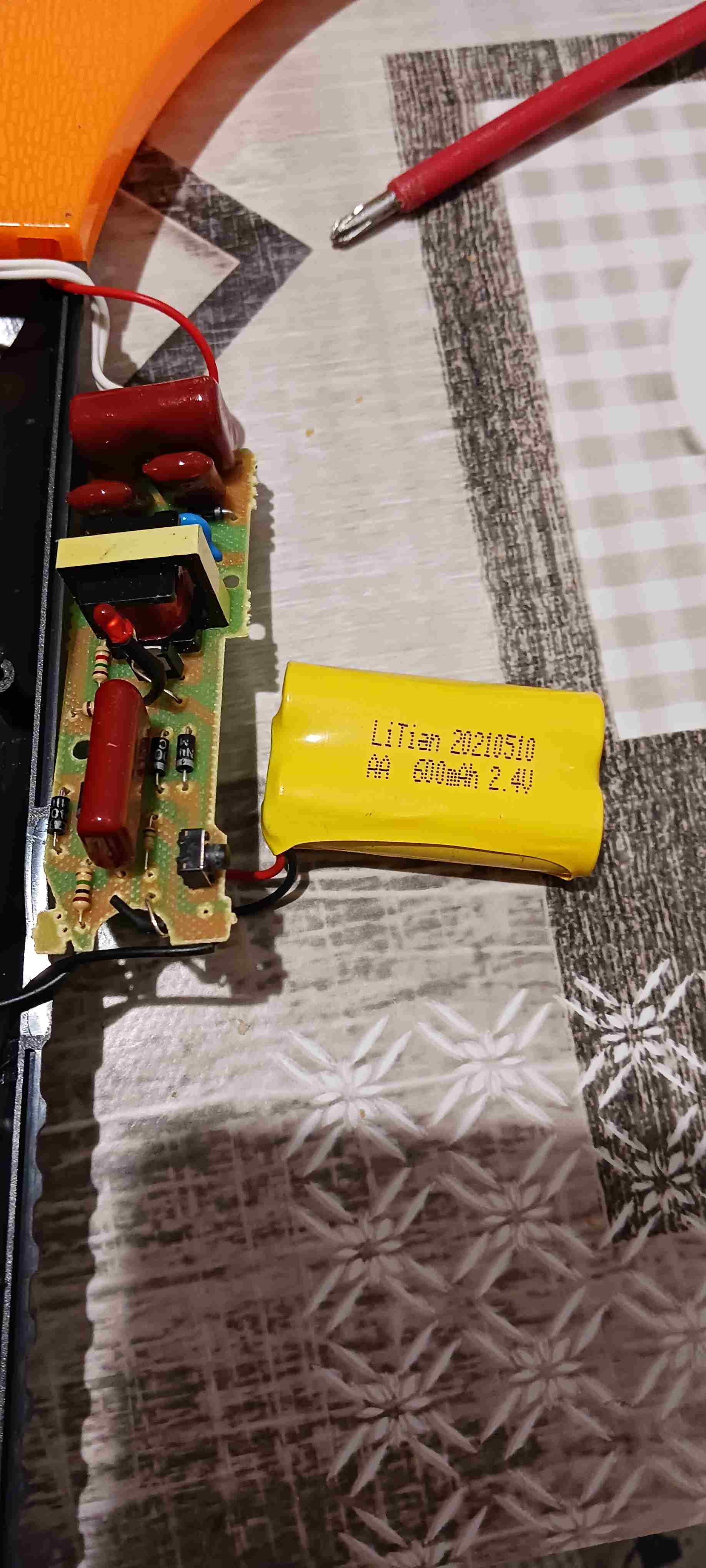

Installazione errata split: condizionatore attaccato al soffitto e foro errato nel muro (foto)
Alessio Menditto ha risposto a Joeyye1 alla discussione in Guasti/Problemi Climatizzazione
Che significa? -
Installazione errata split: condizionatore attaccato al soffitto e foro errato nel muro (foto)
reka ha risposto a Joeyye1 alla discussione in Guasti/Problemi Climatizzazione
la conferma dalla casa madre la chiederei solo perchè il manuale, da cui ho preso il disegno con le misure, usa il "condizionale". -
Climatizzatore portatile - dati e osservazioni
DavideDaSerra ha risposto a DavideDaSerra alla discussione in Impianti Climatizzazione
@giorgio17 Dentro una baccinella usando l’apposito tubo. In media fa 8 etti di acqua ogni ora. T interna sui 28C esterna 32 umidità esterna sul 55% umidita interna sul 50%. Volendo potrei tappare lo sfogo e farebbe evaporare nello sfiato caldo… ma perderei il dato del peso. @click0 la cosa che mi ha colpito e che il maggior consumo del compressore più che compensa il minor consumo della ventola (unico motore sia per la ventola di espulsione che per la ventola ambiente). Quindi la portata d’aria cala sia all’evaporatore che al condensatore (credo renda il condensatore più caldo oltre all’evaporatore più freddo) -
Si avevo letto la tua risposta, non ho un alimentatore da banco, oggi misuro intanto la tensione di uscita dal pacco batterie e ti aggiorno. Grazie
Se hai un alimentatore da banco ti metti in parallelo alla pila e dai la tensione di alimentazione. Come ti avevano suggerito puoi misurare intanto la tensione della batteria.
giavan ha iniziato a seguire Racchetta anti zanzare
Buona sera, ho la mia racchetta anti zanzare che non fà più una bella scintilla, vorrei capire se sia un problema di batteria, condensatore ecc ecc, allego la foto. La racchetta si carica con la 220v!
Alessio Menditto ha iniziato a seguire Clima Panasonic in automatico si ferma anche se la temperatura programmata è inferiore
Clima Panasonic in automatico si ferma anche se la temperatura programmata è inferiore
Alessio Menditto ha risposto a massimoc65 alla discussione in Guasti/Problemi Climatizzazione
Da quanto è montato? Prima impostavi a 23 (che è una temperatura un pò assurda) e cosa succedeva? - Oggi
Clima Panasonic in automatico si ferma anche se la temperatura programmata è inferiore
massimoc65 ha inserito una discussione in Guasti/Problemi Climatizzazione
Buon pomeriggio Possiedo un Dual Split Panasonic: 9000/12000 modello CS-Z25XKEW/CS-Z35XKEW. Di solito lo imposto in modalità Cool con la velocità delle ventole Auto, impostando la temperatura richiesta. Ultimamente gli split si fermano anche se la temperatura raggiunta è ancora molto superiore a quella richiesta (impostato 23 il clima si ferma a 27) anche le alette sono ferme. Sono sicuro che i filtri e la macchina esterna sono puliti, ho anche lavato la vaschetta di scolo con acqua bollente e aceto, inoltre ho pulito i radiatori con schiuma della BETA. Chiedo se qualcuno ha avuto lo stesso problema oppure se qualcuno ha idea di cosa possa essere. Non vorrei chiamare un tecnico inutilmente. P.S. Mettendo la velocità in manuale funziona tutto alla perfezione. -
Acqua mista ad olio per 8315 ppm...
reka ha risposto a Pappardella alla discussione in Pompe (Oleodinamica)
beh tranquilli non proprio, io cercherei di capire perchè un'olio cambiato da poco è così conciato. -
TV bloccato dopo aggiornamento
Riccardo Ottaviucci ha risposto a pamydiegomatteo alla discussione in Thomson - Saba - Nordmende - Telefunken - A.E.G.
di solito sui Vestel il firm si aggiorna tramite programmatore e non con USB. Spero di sbagliarmi -
sembrerebbe un problema di pannello, prova a staccare uno alla volta i flex che vanno al pannello dalla t-con e vedi se cambia qualcosa
Consiglio alternativa a FAAC Fotoswitch
marcolo88 ha risposto a marcolo88 alla discussione in Cancelli elettrici
Grazie, si avevo notato dalle immagini che è un pochino più corta ... spero basti perché è abbastanza in fuori attualmente la parte destra per compensare l'inclinazione accentuata del muro (è un uscita su una semicurva). D'altronde anche il modello della faac nuovo è corto! Allora cerco uno dei due modelli (ma mi pare di aver visto che il Genius Polaris è quello più economico, anche se mi piace poco quella scritta enorme "genius" ... ma pazienza 🙂) -
BTicino 344292 guasto?
JacksonT ha risposto a JacksonT alla discussione in Citofoni, videocitofoni e intercomunicanti
Sul mio apparecchio. I citofoni dei vicini interpellati funzionano, altri sono in vacanza quindi non saprei. In ogni caso abbiamo scoperto il colpevole: uno dei ripartitori del montante è difettoso e non invia il segnale al mio citofono e a quello di un altro vicino (non so chi sia, probabile sia in ferie). Andrà sostituito, non appena l'amministratore rientrerà dalle ferie. -
Leonarduskilovolt ha iniziato a seguire TV SONY KD-50X75WL
Ciao a tutti, sono nuovo nel forum. Un cliente mi ha portato un SONY KD-50X75WL con il seguemnte problema. Si accende funziona tutto regolare ma dopo circa 1 minuto l'immagine si blocca e pian piano partendo dall'angolo in alto a destra diventa tutta nera. Il processore lavora correttamente perchè si sente audio e reagisce ai comandi. Se metto il tv in standby e po lo riaccendo funziona bene per un altro minuto. Qualche idea?
Info sù collegamento piano induzione portatile.
reka ha risposto a claudio3r alla discussione in Altro su impianti elettrici civili
se è portatile avrà una spinaa schuko e quindi va bene nelle comuni prese, ci sono anche piani da incasso limitati che escono con le spine, non mi fascerei troppo la testa. -
Seconda elettroserratura su contatto pulito comelit quadra
Massimiliano Palla ha risposto a Massimiliano Palla alla discussione in Citofoni, videocitofoni e intercomunicanti
Ciao grazie delle risposte. Il modello è propio quello mi hai risolto tutti i problemi grazie mille. L'unico dubbio che mi rimane è se il tempo di attivazione sarà sufficiente per azionare correttamente la seconda elettroserratura ed eventualmente se se ne possa settare la durata. -
Leonarduskilovolt ha aderito alla comunità
Ho detto che meglio non disuterne, come diceva giustamente qualcuno ognuno studia per se.. Comunque voglio accontentarti solo commentando la prima, cosa tiri a fare giu la corrente ai led? La solita storia che i produttori cattivoni spingono i led oltre il massimo? E dove sta scritto? Ci sono datasheet dei led nei manuali di servizio? Mai visti.. Ho detto che modificherei le barre..
TV bloccato dopo aggiornamento
pamydiegomatteo ha inserito una discussione in Thomson - Saba - Nordmende - Telefunken - A.E.G.
Buongiorno a tutti. Ho un televisore Telefunken modello TE39PNDB42V2D che e rimasto bloccato con il led rosso fisso a seguito di aggiornamento software fallito . Mi servirebbe il file di ripristino firmware da inserire nella chiavetta USB per provare il ripristino forzato . Qualcuno ha modo di farmelo avere oppure avete idea di cosa possa fare per sbloccarlo grazie mille per il vostro aiuto -
Stefano Dalmo ha iniziato a seguire Rex Avant rumore e vibrazioni durante la centrifuga
Rex Avant rumore e vibrazioni durante la centrifuga
Stefano Dalmo ha risposto a raulperez alla discussione in Lavatrici - Asciugabiancheria
Si è rotto qualche braccio del cestello e si sta mangiando la vasca -
pamydiegomatteo ha aderito alla comunità
Rex Avant rumore e vibrazioni durante la centrifuga
raulperez ha inserito una discussione in Lavatrici - Asciugabiancheria
Buongiorno, due settimane fa mi hanno regalato una Rex Avant, credo abbia una ventina d'anni ed era ferma da due. I primi lavaggi ha funzionato bene, poi, durante la centrifuga, la vasca ha iniziato a ballare da tutte le parti producendo un rumore assordante. Questo, però, succede durante le centrifughe del ciclo, mentre durante quella finale la vasca è praticamente ferma e non produce alcun rumore. Alla fine, nel cestello, ho trovato dei pezzi di plastica bianca. Qualche idea? Grazie. -
Tiro a indovinare: abbassi un po' la corrente sulle barre LED, appiccichi dissipatori sugli integrati più caldi, sigilli le FPBGA per non fare entrare umidità e quindi corrosione... Ne ho azzeccata qualcuna? 😁
Smeraldo ha aderito alla comunità
Protezioni quadri elettrici
elettromega ha risposto a pasderasis72 alla discussione in Quadri elettrici civili e terziario
Ciao vedo che nelle altre tue discussioni, vai a fare riparazioni e modifiche su impianti non tuoi..Sapere le basi per un impianto civile ti costa qualche decina di euro esempio , guida blu impianti civili tutto normel € 35. Ti viene spiegato per filo e per segno anche con disegni cosa si può e cosa non si può fare.Ti traducono in modo pratico cosa fare sul campo . Da dipendente, l'azienda per cui lavoravo era divisa in due e aveva lettera A,B,G. ho sempre fatto TVCC allarmi e rilevazione incendio.In camera di commercio quando mi sono messo in proprio ho scoperto che avevo ereditato la lettera A e B , ma perso la G.Il mio titolo di studio del tempo è apparecchiatore elettronico.Quindi licenza di uccidere ignoranza vera, da poco la 46/90.Mai fatto un impianto elettrico.Con queste guide e altri libri specifici, sono riuscito a cavarmela.Nel primo periodo ho fatto solo allarmi e acquisito la lettera G con fatture per lavori antincendio industriali.Poi ho rifatto l'impianto di casa ,via via sempre più riparazioni modifiche, impianti nuovi. -
Caldaia a condensazione Immergas
Marco Fornaciari ha risposto a vincenzo1968 alla discussione in Guasti/Problemi Riscaldamento
Ma i tubi quante curve hanno e a quanti gradi? I tubi orizzontali sono puliti? Tuti sia aspirazione sia evaquazione, le caldaie stagne sono parecchio noiose. -
Collegamento condizionatore
mrgianfranco ha risposto a Ray falci alla discussione in Guasti/Problemi Climatizzazione
Quel cavo sembra sguainato da Edward mani di forbice.. in realtà i fili di quel cavetto sono 5 ma non capisco perchè il blu è stato tagliato di netto..comunque : 0 con 0, 1 con 1, 2 con 2, 3 con terra, 4 con 4 e infine, su L ci và fase dell'alimentazione e su N il neutro alimentazione poi la terra dall'impianto di casa che sarà connessa anche al morsetto 3 -
Caldaia a condensazione Immergas
giorgio17 ha risposto a vincenzo1968 alla discussione in Guasti/Problemi Riscaldamento
La vedo dura montare un motore più potente su una caldaia progettata con quel ventilatore.
