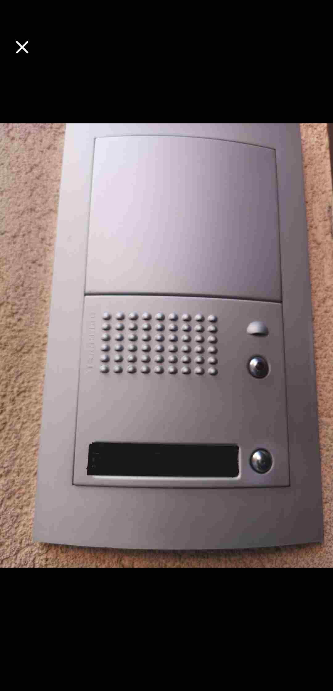

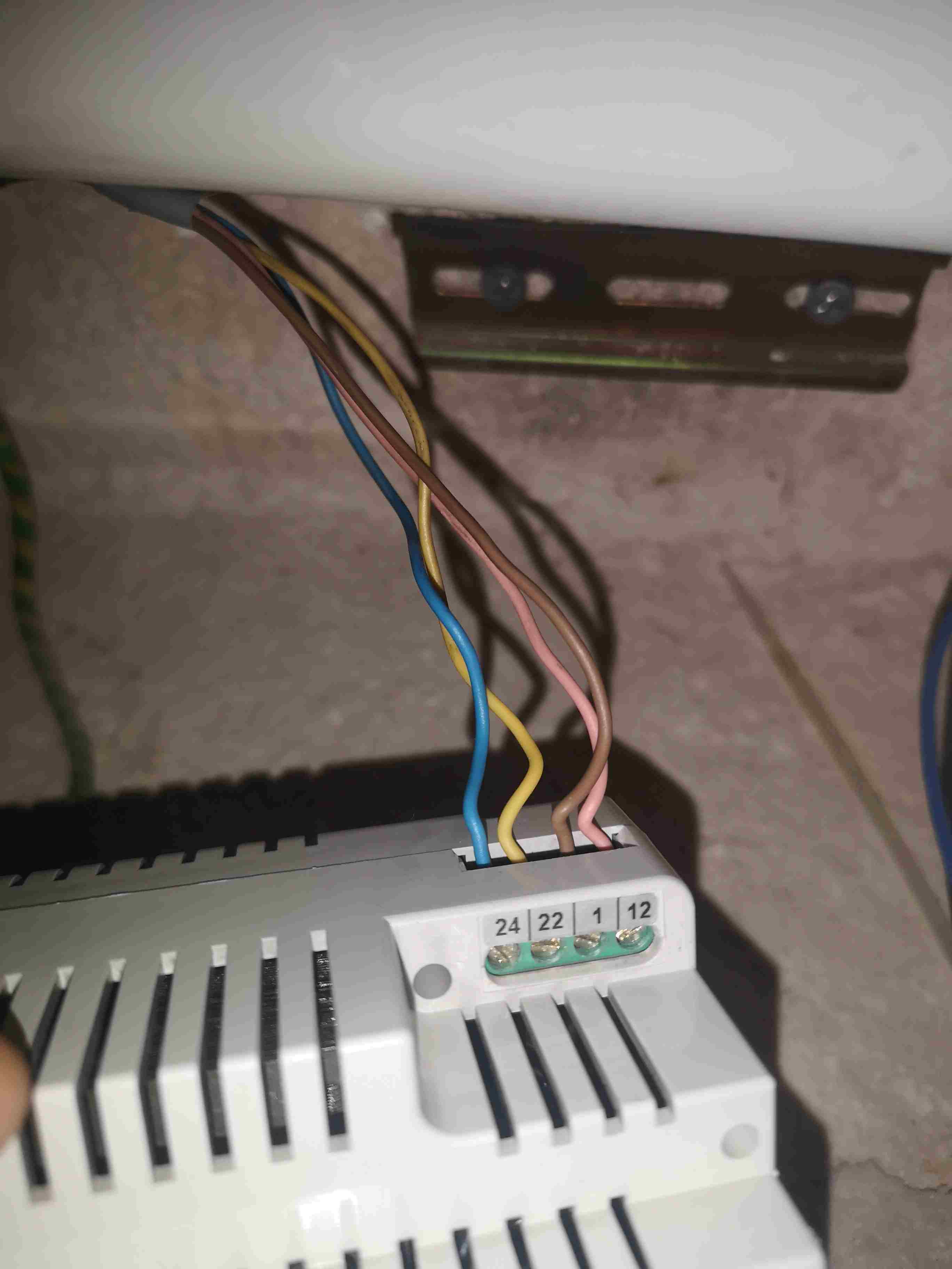

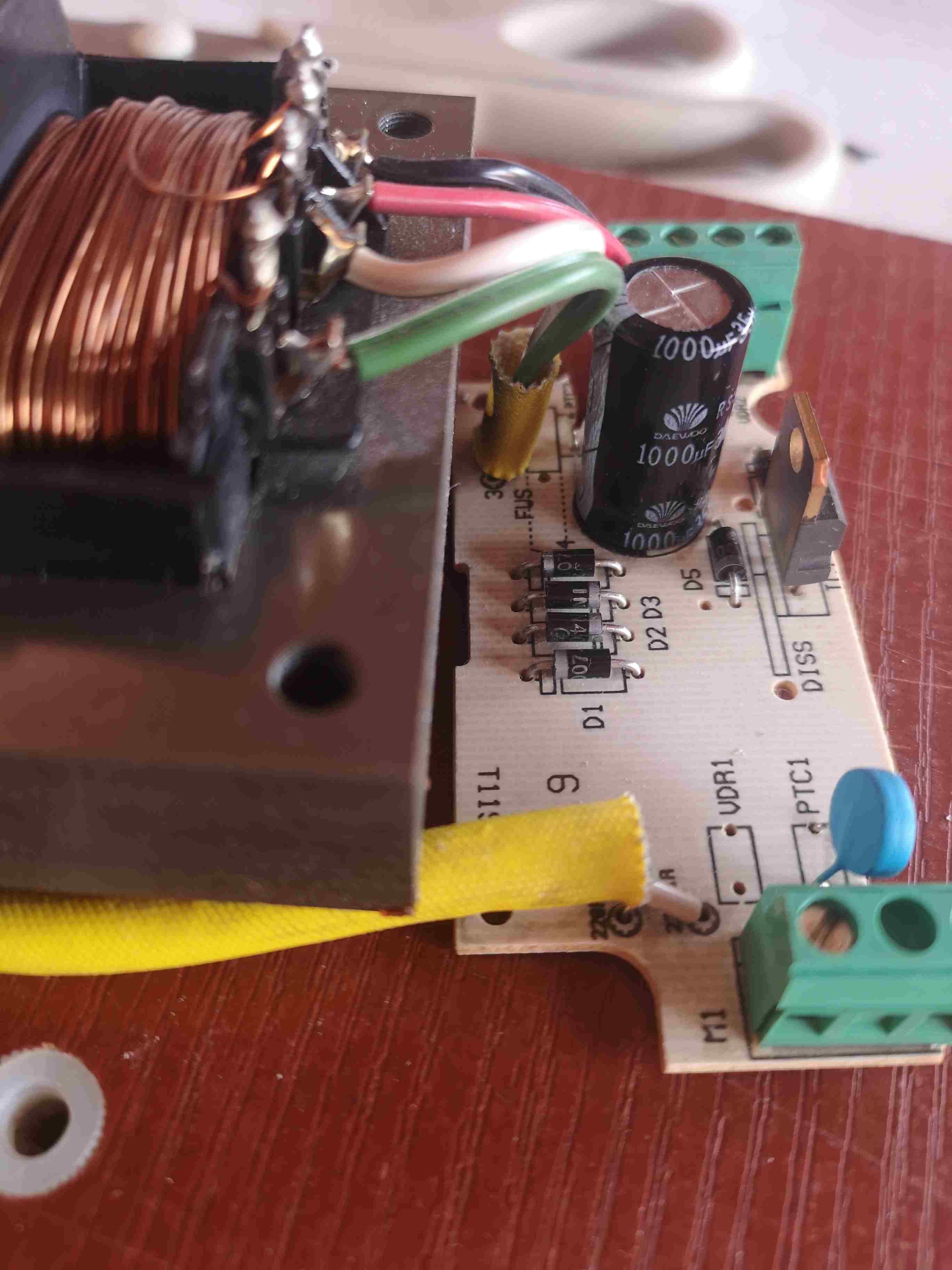

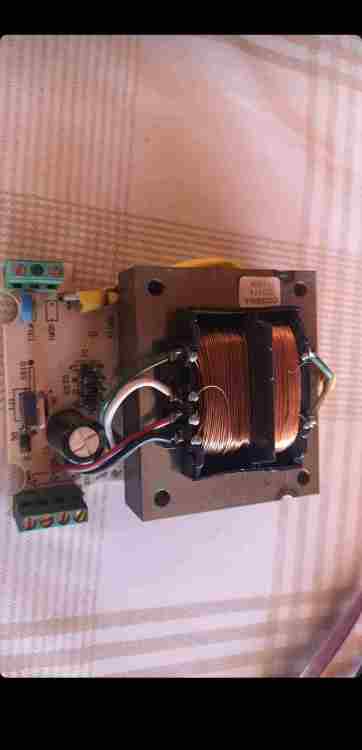

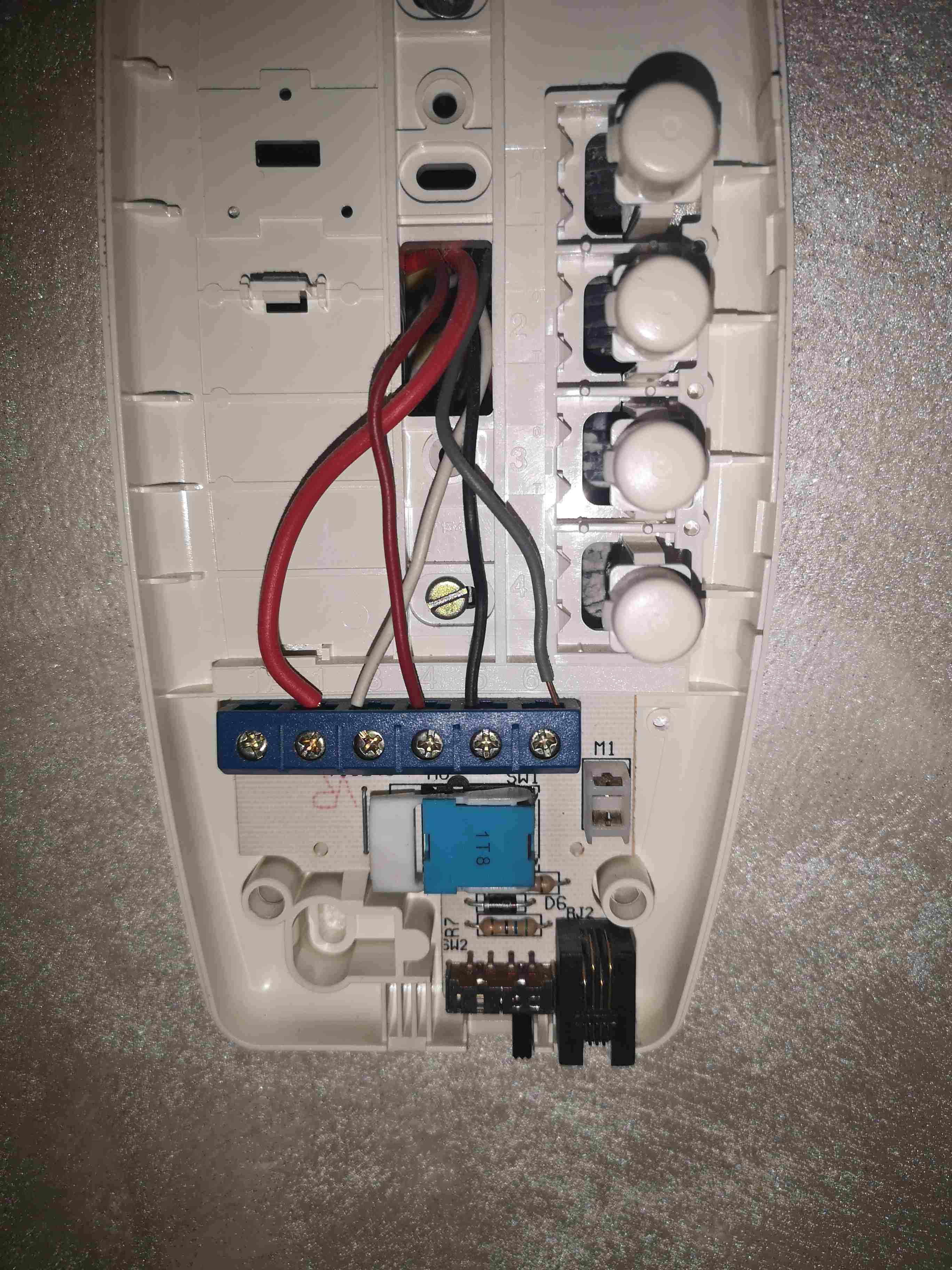

Sezionamento impianto di casa
TheGlider72 ha risposto a TheGlider72 alla discussione in Quadri elettrici civili e terziario
Ciao a tutti, grazie delle risposte. Il microonde credo sarà da cambiare, oggi l'ha fatto ancora ma non funziona più 😌 Il mio problema invece è evitare che scatti il generale in situazioni come questa dove c'è un corti circuito e un DMT a protezione di quella linea. Mi sarei aspettato che scattasse solo quello. Cosa mi consigliate? Grazie, Stefano -
Anomalia messa a terra
gianni2000 ha risposto a pa78 alla discussione in Progettazione impianti elettrici civili e terziario
Non disperare, almeno forse hai scoperto che non ci sono fantasmi e streghe nell'impianto, si tratta solo di seguire il filo di terra da una scatola all'altra fino a dispersore. Buon lavoro IO quando tanti anni fa cablavo impianti come dipendente di una ditta mi ero fatto una scatoletta con un cicalino e una batteria che collegavo ai due fili della linea e riuscivo capire se c'era continuità o cortocircuiti nell'impianto -
Assolutamente si. L'ho anche smontata completamente per guardarla con la lente. Linda e pulita, nessun segno di bruciature, extratensioni, insetti.
Kenwood KRF-V5050D telecomando non va
Peppic19832 ha risposto a Peppic19832 alla discussione in Guasti risolti Radio - Autoradio - HiFi - CD - DVD - Blu-ray
Ho risolto. Ho trovato lo schema elettrico dell'home theater e controllato i segnali che arrivano al diodo IR, alla fine erano tutti ok, ho ripassato le saldature ma credo che alla fine il problema fosse dovuto al fatto che era molto impolverato. Se può servire a qualcuno con lo stesso problema... -
Inserito: ieri dalle 16:03 Buonasera,spero di essere nella sezione giusta.Ho una camera con un radiatore 12 elementi,ne vorrei aggiungere un'altro a 16 elementi perchè molto fredda,(mai soleggiata) ma non posso fare tracce ne tantomeno rompere il pavimento,visto che il clarinetto si trova abbastanza lontano e tortuoso. Da ignorante in materia ho pensato a due soluzioni:una sarebbe quella di uscire dal primo radiatore dove c'è lo sfiato e andare con un tubo all'ingresso dell'altro radiatore e unire dal basso i due radiatori, cosi da farlo sembrare un unico radiatore ma staccati di 85 cm. Mentre l'altra soluzione prevederebbe un "T" sulla mandata tra i due e un "T" sul ritorno sempre tra i due. Allego disegno nel caso mi fossi spiegato male.Vi ringrazio per un consiglio
- Oggi
Forno Franke FM60/CM74 M SH
mr_marco ha risposto a mr_marco alla discussione in Forni - Microonde - Cucine
Buonasera. Grazie ad entrambi. Ho seguito questo consiglio e sembra aver risolto. Stefano, hai una birra pagata. 🍺 Vediamo quanto tiene. -
Eccitare un relè allo spegnimento di un led
Kyvan ha risposto a Kyvan alla discussione in Elettronica Fai da te
Grazie anche a te della risposta. Oggi son stato in campagna e ho preso il relé rotto, poi lo apro per fare le foto. Purtroppo non ho trovato quello già aperto, penso di averlo buttato. Riguardo alla centrale, ho il dubbio che ci sia un relè che commuta in caso di mancanza di rete, secondo me il caricabatterie è sempre collegato alla batteria. Avessi visto il tuo post prima, l'avrei verificato oggi. Spero di trovare lo schema della centrale per conferma. Sarò più esaustivo non appena tornerò in campagna. Grazie a tutti coloro che hanno speso tempo per me -
Anomalia messa a terra
pa78 ha risposto a pa78 alla discussione in Progettazione impianti elettrici civili e terziario
Ovviamente. Mi sono accorto subito di aver dato una risposta insensata. -
Magnetotermico Differenziale Linea trifase 3 fili ?
Gragnanese ha inserito una discussione in Interruttori differenziali, magnetici e termici
Impianto di Autoclave con Inverter alimentato a 400 Volt tramite Linea Trifase senza neutro cavo da 3 x 6 mq lungo 40 metri di cui a monte c'è un interruttore magnetotermico differenziale tipo C 32 Amp. 0,03 . Tale interruttore fu montato prima dell'aggiornamento dell'impianto autoclave quando vi erano 2 pompe trifasi senza inverter e non si verificavano interventi di seguito descritti In due occasioni a seguito di guasto alla rete del distributore locale ( ENEL ) è intervenuta la protezione differenziale . Per evitare interventi intempestivi che tipo di interruttore si deve montare tenendo conto che i fornitori di zona sono sprovvisti di interruttori tripolari......... Grazie 1000 -
Anomalia messa a terra
Maurizio Colombi ha risposto a pa78 alla discussione in Progettazione impianti elettrici civili e terziario
Perchè il bipolare non interrompe la terra. e questa è la conferma. -
max1995 ha iniziato a seguire Citofono bticino 342170 non suona internamente
Citofono bticino 342170 non suona internamente
max1995 ha inserito una discussione in Citofoni, videocitofoni e intercomunicanti
Buonasera ho un problema ad un citofono BTicino 342170 e alimentatore terraneo 336000 la suoneria nelle cornette si sente pianissimo,ho 4 cornette e tutte si sentono nello stesso modo,ho provato a smontare ad una a una le cornette e scollegarle dall'impianto ma il problema persiste,può essere il condensatore dell'alimentatore scarico? Ie persone le sento perfettamente il problema e solo il suono del campanello molto basso nelle cornette. Grazie a tutti -
max1995 ha aderito alla comunità
Anomalia messa a terra
pa78 ha risposto a pa78 alla discussione in Progettazione impianti elettrici civili e terziario
Quindi in pratica ho metà casa che tramite la terra dello scaldabagno scarica sulle tubature. Mi sto per mettere a piangere -
Anomalia messa a terra
pa78 ha risposto a pa78 alla discussione in Progettazione impianti elettrici civili e terziario
Lo scaldacqua ha un interruttore bipolare. Se lo spengo tenendo la spina inserita tutto ok. Se stacco la spina, nonostante il bipolare su off,mi dice missing Heart. -
Anomalia messa a terra
pa78 ha risposto a pa78 alla discussione in Progettazione impianti elettrici civili e terziario
Di male in peggio quindi 😭 -
Anomalia messa a terra
gianni2000 ha risposto a pa78 alla discussione in Progettazione impianti elettrici civili e terziario
Questo vuol dire che la continuità della terra la fa lo scaldabagno attraverso le tubazioni. Quindi buon lavoro, devi controllare la continuità del conduttore di terra di tutto l'impianto fino al dispersore -
Anomalia messa a terra
pa78 ha risposto a pa78 alla discussione in Progettazione impianti elettrici civili e terziario
Ho per caso scoperto una cosa. Se stacco la spina dello scaldacqua elettrico,il tester mi dice missing Heart. Io non so più cosa pensare. -
Principio di funzionamento del modulo di accensione elettronica SIG3
GiRock ha risposto a Leone2285 alla discussione in Elettronica generica
Niente da fare @NovellinoXX, facendo così la situazione è peggiorata!!! Però ho fatto dei passi avanti simulando il circuito con un trasformatore elevatore,ecco cosa ho ottenuto: Le tensioni sono state determinate dal rapporto spire e dall'induttanza degli avvolgimenti, non ho per ora sottomano dati corretti se non il valore resistivo degli avvolgimenti, quindi la simulazione è solamente dimostrativa... Mi è anche venuto in mente che ci sono MOSFET anche a 4 pin dove il substrato viene portato all'esterno principalmente per 2 motivi: 1) Favorisce la dissipazione del componente 2) Viene usato per bloccare/sbloccare il canale Purtroppo nella libreria non trovo nessun MOSFET P a 4 pin, poi vedo se ne esistono in rete, quindi per ora siamo ancora una volta fermi... Ho ritentato una ricerca online mirata a questo tipo di MOSFET, ma non si trova niente se non in altri package... -
problema con ups adj server 3002
max11984 ha risposto a max11984 alla discussione in Elettronica generica
ho notato che prima di entrare in protezione segnala le batterie cariche anche se non lo sono poi inizia ad emettere continuamente i bip di allarme -
Anomalia messa a terra
pa78 ha risposto a pa78 alla discussione in Progettazione impianti elettrici civili e terziario
No, niente acqua -
Modbus e reset schede I/O remote
Marco Fornaciari ha risposto a Water alla discussione in Altro su PLC Schneider
Un momento, e spiegati meglio: avevi due CPU collegate in rete tra di loro? Una legge e comanda gli I/O, ovvero delle variabili, dell'altra? Se si, la cosa è ben diversa dall'avere una CPU con I/O suoi e I/O remoti. Il tutto a prescindere dal protocollo di comunicazione utilizzato. In questi casi, la mancata comunicazione va gestita tramite logica dedicata. -
frigorifero Bompani modello BO06269/V
frenki60 ha risposto a frenki60 alla discussione in Frigoriferi - Congelatori
Grazie mille. Provvedo a riferire -
Identificazione stepper motor
distefanom ha risposto a distefanom alla discussione in Azionamenti motori passo-passo
Salve, GiRocke Silvio! Ho fatto delle prove con il tester, ma sono più confuso di prima. Vedi foto dei DUE connettori con 8 fili che escono dallo stepper. Vedi foto. I fili sono: Bianco/Nero Bianco/Rosso Bianco/Giallo Per il connettore a 3 di sinistra. Questi tre fili hanno tra loro una bassissima resistenza. Intorno ai 0,7 Ohm secondo qualsiasi combinazione dei puntali. Gli altri fili mi danno varie resistenze in base all'orientamento dei puntali. Penso facciano capo ad circuito elettonico. Per Silvio: Purtroppo questo stepper era collegato ad una piastra alquanto complessa in cui non si possono facilmente risalire ai collegamenti. Io sarei arrivato alla conclusione che sia un motore con 2 avvolgimenti e presa centrale (i primi tre fili sopra) Sapete dirmi qualcosa di più per confermarmi/smentirmi? Infine sapreste dirmi come si estrae la puleggia che è indicat in foto? I tre grani li ho rimossi ma è durissima e ho paura di rovinare l'ingranaggio: Mi sembraun ferro molto tenero... Grazie se potrete aiutarmi. Saluti Mario -
PBall ha aderito alla comunità
Portone basculante Ballan P80x_v20, come riprogrammare il telecomando
Mario Ermini ha risposto a Mario Ermini alla discussione in Cancelli elettrici
Ciao (Alessio o Robi 73? Comunque... grazie!!) ecco le foto... PS: ovviamente, ad Agosto succedono queste cose... Mario -
Collegamenti motore lavatrice a spazzole a 9 fili
casa74 ha risposto a casa74 alla discussione in Lavatrici - Asciugabiancheria
Ciao Livio grazie per per la risposta Per adesso vorrei farlo funzionare, vorrei realizzare una mola da banco Ti riporto alcuni valori di resistenza Filo arancio n1 e grigio n 3 rilevo 2,5 ohm Tra filo marrone n7 e arancio n1 rilevo 1,5 ohm Tra filo verde n2 e filo giallo grosso n6 spazzola circuito aperto Tra filo arancio n1 e filo verde n2 circuito aperto Tra filo verde n2 e grigio n 3 rilevo circuito aperto Tra filo arancio n1 e filo marrone n7 rilevo 1,5 ohm circa Tra filo n6 giallo e filo 7 marrone circuito aperto In questo caso come mi devo comportare per i collegamenti Posso un dimmelo a triac Lo posso provare a 12 volt cc Buona serata -
Modbus e reset schede I/O remote
Water ha risposto a Water alla discussione in Altro su PLC Schneider
grazie per le risposte, una premessa, non lavoro in campo domotico e le schede Modbus che avevo testato non appartengono alla domotica, avevo riscontrato questo problema in ambito apparentemente industriale e protocollo RTU e non TCP/IP, infatti non le ho mai usate proprio per questo motivo e la mia perplessità è proprio questa, possibile che in una scheda remota Modbus RTU se comando un relè e poi stacco il cavo questo rimane attivo? esempio: in passato mi è capitato con due PLC della Schneider collegati tra loro in questo caso via Modbus TCP/IP, comandando un uscita questa rimaneva attiva dopo aver scollegato il cavo (risolto facilmente con un pò di logica), penso che il problema stia nel Modbus e non nelle schede più o meno economiche 🤔
