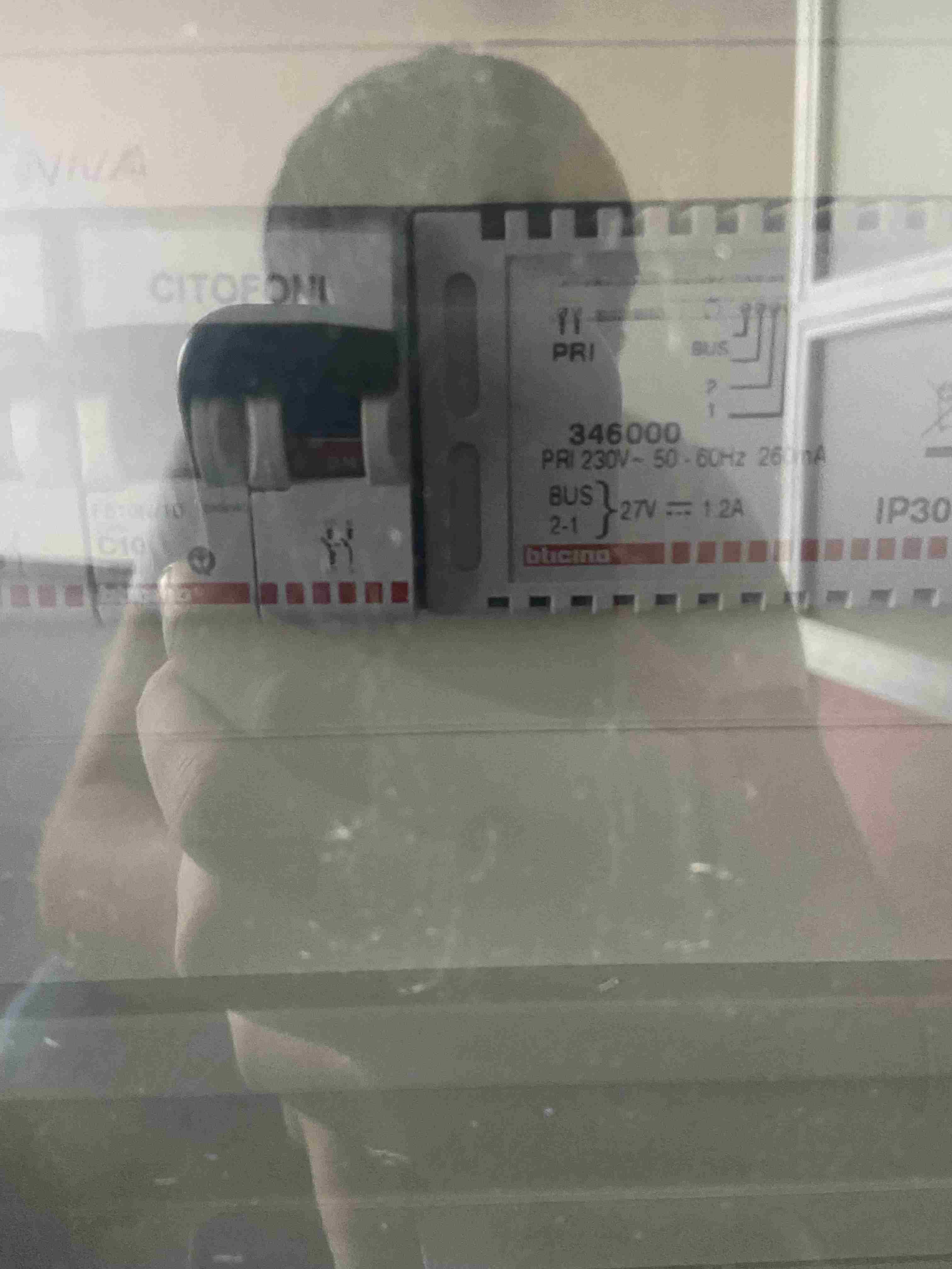

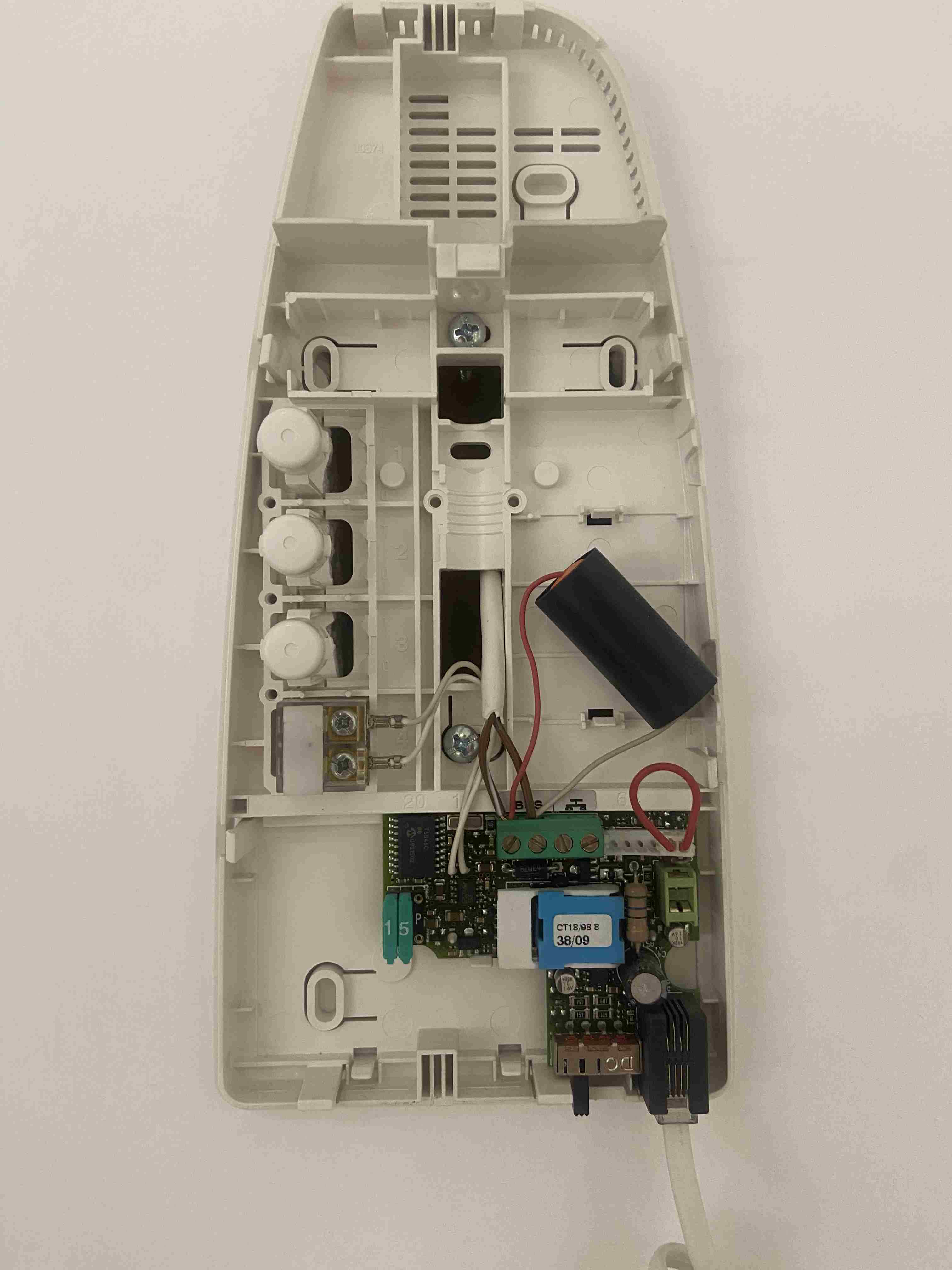

Massimo Leo ha aderito alla comunità
Inno-hit 28 st tx slv service mode
EvilRob ha risposto a EvilRob alla discussione in Innohit - Irradio - Lenoir
Si esatto, comunque sono riuscito a trovare il modo per entrare in service mode ma ancora non riesco a capire come impostare l'auto accensione. -
che tubi sono e cosa fanno o facevano lo puoi capire solo tu, intanto potresti verificare se hai una perdita chiudendo tutto quello che hai in casa per un po di tempo e controllare che il contatore non di segni di vita. potrebbero essere tubi di un appartamento contiguo o del riscaldamento?
assemblaggio pc ma nessun video
GiRock ha risposto a frenky123 alla discussione in Schede madri e alimentatori PC
GUIDA LEGGIBILE A questo punto proverei un FLASH del BIOS con il pulsate esterno: Aggiornamento del BIOS con il pulsante Flash BIOS 1. Si prega di scaricare l'ultimo file BIOS che corrisponde al modello della scheda madre dal sito web MSI®. 2. Rinomina il file BIOS in MSI.ROM e salvalo nella radice del dispositivo di archiviazione USB. 3. Collega l'alimentatore a CPU_PWR1 e ATX_PWR1. (Non è necessario installare CPU e memoria.) 4. Collega il dispositivo di archiviazione USB che contiene il file MSI.ROM nella porta Flash BIOS del pannello I/O posteriore. 5. Premi il pulsante Flash BIOS per aggiornare il BIOS e il LED inizia a lampeggiare. 6. Il LED si spegnerà quando il processo è completato. -
IDRAULICA MOSCA Ancona AN IT, Via Conca, 17, 60126 Torrette AN lo trovi goglando chiedi a loro se fanno spedizioni e pagamenti online lo hanno di sicuro,ci riforniamo da loro metti sullo schema che hai fatto anche il diametro dove va innestata la manopola e le gole se riesci anche marca della rubinetteria
- Oggi
mistertv ha iniziato a seguire UE40C6000RPXZT problemi strani di ricezione , TVOLED 55CX6LA RIGA SULLO SCHERMO e Inno-hit 28 st tx slv service mode
TVOLED 55CX6LA RIGA SULLO SCHERMO
mistertv ha risposto a Enrico1964 alla discussione in LG - Goldstar
Succede che i pannelli in tecnologia OLED e QLED fanno letteralmente schifo ma l'utente/acquirente non lo sa. Puoi buttarlo o farti sostituire lo schermo. -
Per gli ingombri , ci sono quelli a montaggio orizzontale che si montano oltre le piastrelle e se ne "stanno fuori dai piedi"....
Scatto magnetotermico - diagnosi
Maurizio Colombi ha risposto a reka alla discussione in Interruttori differenziali, magnetici e termici
Dalla rete elettrica. -
Inno-hit 28 st tx slv service mode
mistertv ha risposto a EvilRob alla discussione in Innohit - Irradio - Lenoir
Che telaio è? Leggilo sullo stampato, dovrebbe essere un 11AK..... -
Sostituzione citofono con videocitofono unità interna
Maurizio Colombi ha risposto a Thunderstorm92 alla discussione in Citofoni, videocitofoni e intercomunicanti
Che potrai scegliere tra tutti gli apparecchi del Sistema2Fili di BTicino che hanno il codice che inizia con 344 (qui il sito ufficiale). Si, dovrai anche togliere i configuratori (nel tuo caso a formare il numero 15) e rimetterli nella stessa identica posizione del nuovo apparecchio. Rimuovi ed elimina il terminatore di tratta (il rettangolo nero con i due fili bianco e rosso) e, nel nuovo apparecchio, metti in ON l'apposito selettore che troverai sul retro dello stesso. Se vuoi fare le cose "per bene", togli tensione all'impianto prima di iniziare i lavori e toglila quando hai finito. -
UE40C6000RPXZT problemi strani di ricezione
mistertv ha risposto a gianni12345 alla discussione in Samsung
Controlla che siano stabili le alimentazioni di 5V e 33V per il tuner oppure è da cambiare il tuner stesso. -
click0 ha iniziato a seguire Sostituzione scaldabagno
Con un elettrico si è un po' costretti a soluzioni con accumulo e a prelievi di acqua relativamente contenuti. Potresti vedere, se come dimensioni, ci sta un velis della ariston (o prodotto simile)
hexfet ha iniziato a seguire discreet *** dating platform
Discreet dating with sexy women near you https://privateladyescorts.com [url=https://privateladyescorts.com] local girls for adult dating [/URL]
assemblaggio pc ma nessun video
frenky123 ha risposto a frenky123 alla discussione in Schede madri e alimentatori PC
come faccio a verificare il firmware, se potessi entrare nella bios almeno potrei flashare la bios ma tutto nero. purtroppo non posso usare le porte video integrate della scheda madre perche quelle funzionano solo se ho una cpu con scheda grafica integrata cosi e scritto nel manuale ma comunque lo provato e non da segni di vita -
Presumibilmente, siccome sono stati chiusi potrebbero essere in servizio? Provammo a fare scorrere acqua calda nell'impianto per verificare ma i tubi non cambiarono temperatura, non saprei. Il problema è che se lo dovessi cambiare dovrei smontare le piastrelle di un intero muro e non me ho più. Si potrebbe tamponare il problema solo in quel punto, rompendo li è applicando una malta specifica? C'è n'è una della Sila che blocca le perdite, qualora c'è ne fosse, ed è impermeabilizzante
taratura pressostato??
Alessio Menditto ha risposto a Giovaaa alla discussione in Lavatrici - Asciugabiancheria
Nomenonutilizzato per favore devi aprire una tua nuova discussione, grazie. -
quei tubi sono corrosi esternamente quindi sono sempre stati a contatto con l'umidità. non si capisce bene dalle foto, ma anche se fosse una perdita da qualche giunzione io non mi fiderei a ripararla, sono tubi da cambiare se sono in servizio. se non sono in servizio probabilmente prendono acqua da qualche parte
Purtroppo si, però mi han detto che non perdevano, fosse una perdita si può riparare in quel punto o devo rompere la piastrella?
Thunderstorm92 ha iniziato a seguire Sostituzione citofono con videocitofono unità interna
Sostituzione citofono con videocitofono unità interna
Thunderstorm92 ha inserito una discussione in Citofoni, videocitofoni e intercomunicanti
Buongiorno, da poco tempo mi sono trasferito nel nuovo appartamento e ho notato che è presente un citofono, mentre il condominio è dotato di videocitofono funzionante. Ho chiesto informazioni all'amministratore di condominio per reperire informazioni riguardo al modello da prendere di videocitofono, ma non ha saputo rispondermi. Allego foto dell'alimentatore e della cornetta smontata sperando che qualcuno di voi possa darmi una mano. Una volta individuato il modello, basta semplicemente togliere i fili dal bus e collegarli al videocitofono? -
mistertv ha iniziato a seguire TV Telefunken TE40550G5C54VDA/E bloccato e Samsung UE49 con sbalzi di tensione su scheda di alimentazione
Samsung UE49 con sbalzi di tensione su scheda di alimentazione
mistertv ha risposto a fabyo46 alla discussione in Samsung
COF andato. -
TV Telefunken TE40550G5C54VDA/E bloccato
mistertv ha risposto a IlCinghia74 alla discussione in Thomson - Saba - Nordmende - Telefunken - A.E.G.
Hai un messaggio di posta. -
Bungiorno, vi chiedo un aiuto mi potete dire cosa sta succedendo ho il TV oled Lg che da un paio di giorni ha iniziato ha dare questo problema. Riga schermo superiore e due punti neri in basso, vedi immagini. sepete dirmi qualcosa?
Quelli elettrici istantanei di minor potenza si prendono 4,5KW. Di solito sono per uso cucina da sotto lavello. Quelli seri stanno sopra i 12KW. Non credo tu abbia una potenza simile installata e l'impianto che la sorregga. O vai di accumulo (1,2/1,5 KW) o metti fuori uno scaldabagno con bombola gpl. Io starei sull'accumulo, con 150 euro lo acquisti.
assemblaggio pc ma nessun video
GiRock ha risposto a frenky123 alla discussione in Schede madri e alimentatori PC
Sempre ammesso che tutti i collegamenti siano corretti (questo lo puoi sapere solo tu) segui questi suggerimenti: Prima di attaccarti alla Scheda Video direttamente (sicuramente mancano anche i Driver), devi usare quella della MoBo (HDMI) per entrare con il tasto DEL nel BIOS (UEFI) quindi, scollega per il momento sia SSD che Scheda Video e verifica che ci sia almeno qualche segno di vita... Solitamente il buio totale dello schermo è dovuto alla mancanza del firmware, cosa che mi è capitata più volte in passato... QUI la pagina con i firmware e la Procedura da seguire... -
Taratura pressostato lavastoviglie Rex
Nomenonutilizzato ha risposto a Nomenonutilizzato alla discussione in Lavastoviglie
Buongiorno, ma questa vite della Isteresi in che modo funziona ? -
solo elettrici istantanei non si trovano adatti in italia. io li ci metterei un 80l elettrico orizzontale magari
