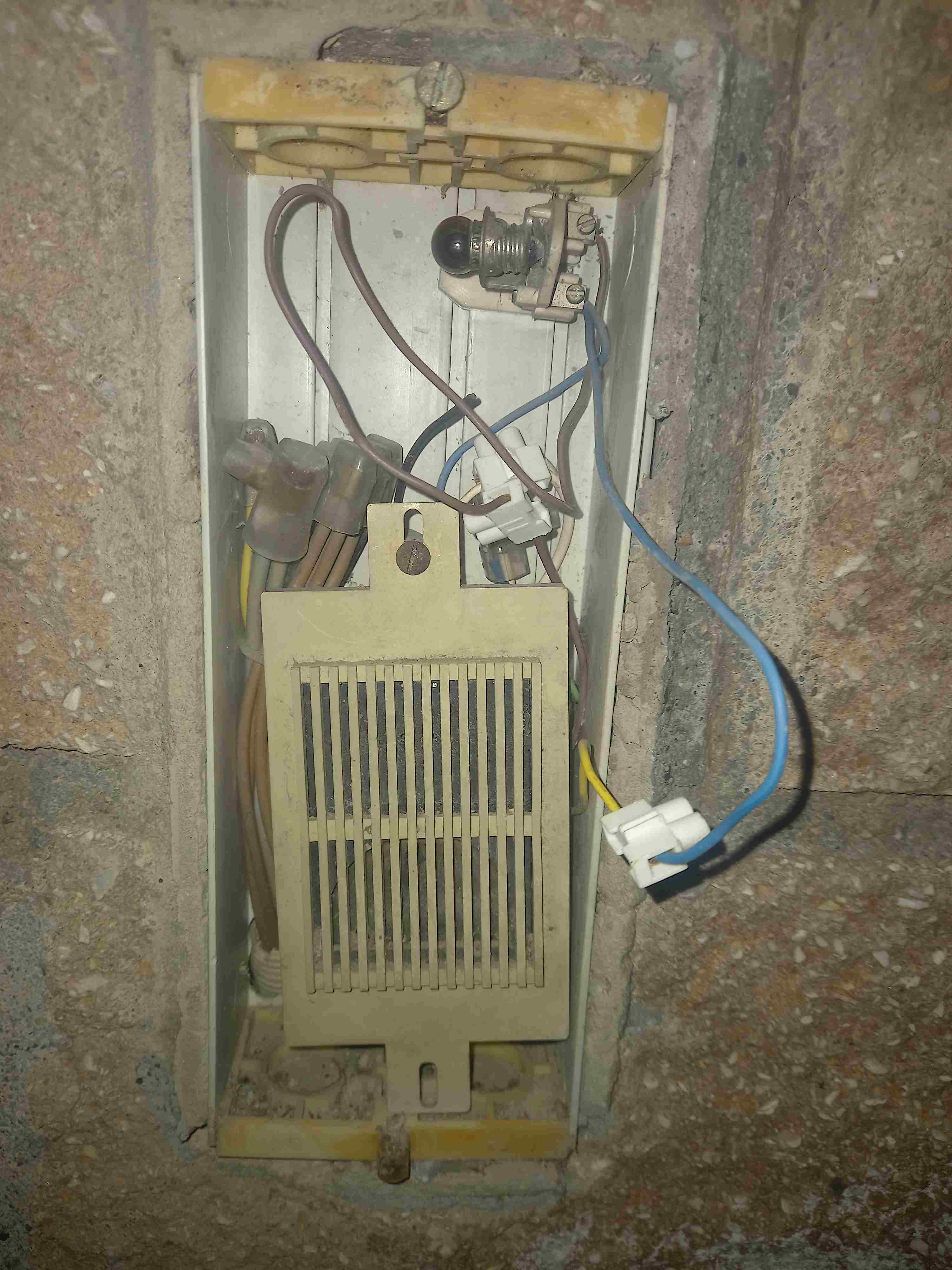

Autoradio di serie per Citroen mod. 86120-0h010 Comportamento strano
silicio59 ha risposto a silicio59 alla discussione in Radio - Stereo - Autoradio - HiFi - CD - DVD
Riscrivo per aggiornare e completare la descrizione del malfunzionamento. 1) Do tensione e premo tasto ON: si accende. 2) Lascio accesa e dopo 30 minuti esatti si spegne (?). 3) Premo tasto ON con i 12V ancora attivi: non si accende più (questo, anche dopo averla spenta io col tasto). 4) Tolgo alimentazione; se aspetto almeno un centinaio di secondi per riattivare l'alimentazione, premendo tasto ON riparte, altrimenti niente. In poche parole, per poterla riaccendere, devo forzatamente staccare i 12V e riattaccarli non prima che siano passati circa 100 secondi. In più c'è la stranezza dell'autospegnimento e, come se non bastasse, alla riaccensione perde anche la memoria delle impostazioni. Qualcuno ci capisce qualcosa? Sono aperto a tutte le ipotesi 😒 -
istinto.3 ha iniziato a seguire Immergas extra mini scalda in ritardo
Immergas extra mini scalda in ritardo
istinto.3 ha risposto a istinto.3 alla discussione in Guasti/Problemi Riscaldamento
Nel più lontano, circa 9 lt/' -
Rifacimento impianto citofonico
ROBY 73 ha risposto a bartommy alla discussione in Citofoni, videocitofoni e intercomunicanti
Ciao bartommy, Assolutamente NO. Dipende dalla marca e modello, se la targa esterna è "di serie", oppure in ottone o con qualche pregio / materiale particolare. Comunque per un impianto "normale", in media la differenza è circa il 50%. Se intendi la marca, io potrei dirti Urmet o Vimar, altri ti diranno BTicino o Comelit, poi altri ancora Videx o Farfisa o qualsiasi altra marca in commercio, questo è il "dilemma" di ogni impianto, che sia citofonico o un'automazione del cancello, piuttosto che un impianto antintrusione e così via e chi più ne ha e più ne metta. È come chiedere se è meglio la Mercedes o la BMW, oppure l'Audi o quale altra marca di auto. Affidatevi all'impiantista condominiale, magari fatevi fare più di un preventivo da ditte diverse -
Progettazione palestra fitness
mithe ha inserito una discussione in Progettazione impianti elettrici civili e terziario
Salve dovrei fare un impianto elettrico di una palestra per uso fitness... Vorrei sapere dove poter trovare tutti gli obblighi a cui dovrei sottostare per realizzarlo... Grazie -
Citofono Urmet non genera suoneria ( ma da vicino all'alimentatore si)
gabbizio ha risposto a gabbizio alla discussione in Citofoni, videocitofoni e intercomunicanti
Ok. Ma dietro ho visto che ci sono due regolazioni di volume. Uno è dell'altoparlante che da sulla strada. Ma l'altro regola il volume nelle cornette interne? Se così fosse, visto che la suoneria viene riprodotta dalle cornette, non potrebbe essere guasto il posto esterno? Visto che a volte suona ma con volume bassissimo. -
Aiuto
ROBY 73 ha risposto a Massimiliano Floriani alla discussione in Citofoni, videocitofoni e intercomunicanti
Ciao Massimiliano Floriani, E allora lo devi configurare, in pratica devi inserire il configuratore BTicino 3501/x (dove la "x" sta per una cifra da 0 a 9), con lo stesso numero dell'altro citofono, altrimenti non suonerà mai. Leggi bene le istruzioni: https://dar.bticino.it/asset/Documents/BT00906_a_IT.pdf Apri anche l'altro citofono e posta le foto che vediamo quali configuratori devi inserire -
Vecchio citofono LT Terraneo non suona (alimentatore SEKO 670M)
Maurizio Colombi ha risposto a Fracchiolla Daniele alla discussione in Citofoni, videocitofoni e intercomunicanti
Che sono più che sufficienti a far funzionare il ronzatore. Se parli del citofono, 1 e 2 sono la fonia e la misura che hai fatto vale poco. In ogni modo: segui i due fili che escono dal ronzatore, uno va al 6 e l'altro andrà in un morsetto del commutatore (le viti in fila che sono al centro dell'apparecchio). Toglilo da li e mettilo nel 3, scendi e prova con il tester la tensione che misuri ai morsetti del pulsante con i fili collegati, se hai circa 12 volt, prova a premere il pulsante. -
Vecchio citofono LT Terraneo non suona (alimentatore SEKO 670M)
ROBY 73 ha risposto a Fracchiolla Daniele alla discussione in Citofoni, videocitofoni e intercomunicanti
Ciao Fracchiolla Daniele, Magari c'è semplicemente il pulsante esterno ossidato, prova a unire tra loro i due fili collegati sul pulsante stesso e vedi (o meglio senti), se il ronzatore suona. Con l'occasione, misura anche la tensione tra i fili che sono sui morsetti 3 e 6 come ti ha già detto @Maurizio Colombi, con il filo sul 6 collegato e anche scollegato, tanto per capire se il ronzatore possa essere in corto. Inoltre, misura anche la resistenza del ronzatore, magari è interrotto o in corto -
Citofono Urmet non genera suoneria ( ma da vicino all'alimentatore si)
ROBY 73 ha risposto a gabbizio alla discussione in Citofoni, videocitofoni e intercomunicanti
Ciao gabbizio, QUELLO è il posto esterno, in pratica il modulo parla / ascolta con cui comunichi con i citofoni interni e no, in teoria non è lui il problema. -
Vecchio citofono LT Terraneo non suona (alimentatore SEKO 670M)
Fracchiolla Daniele ha risposto a Fracchiolla Daniele alla discussione in Citofoni, videocitofoni e intercomunicanti
Innanzitutto grazie @Maurizio Colombi per il riscontro ed il tempo che mi stai dedicando. Ho eseguito il controllo che mi hai suggerito, escludendo il pulsante esterno tramite la chiusura dei cavi (vedi foto). Sui morsetti 3 e 6 della postazione interna ho poco più di 12 VAC. Rimettendo i cavi sul pulsante esterno come erano prima del controllo, mi risultano invece 3,8 VAC. Ti aggiungo che ho anche eseguito un controllo sull'alimentatore/trasformatore 670M controllando sia la continuità dei fusibili (tutti integri), che la tensione alternata in ingresso (220 VAC) e quella continua in uscita (ho 13,4 VDC) sui morsetti 1 e 2. Cosa ne pensi? -
Riparare tapparella elettrica
ROBY 73 ha risposto a France90 alla discussione in Altri argomenti elettrici
Ciao France90, Direi proprio di sì, visto che: Se fai danni mettendoci le mani tu e fossi costretto a chiamare la stessa persona, poi probabilmente ci rimetteresti più di quello che spenderesti chiamandolo ora, poi vedi tu -
Come aprire due elettro serrature insieme ?
ALLUMY ha risposto a soldato alla discussione in Citofoni, videocitofoni e intercomunicanti
La prendo solo come un esercizio mentale. E se invece ti proponessi di usare il terzo (o il quarto) pulsante che con una pigiata ti apre in sequenza le due serrature? Uno schema ce l'avrei già in mente, ma devo disegnarlo e -tempo permettendo- provarlo prima. - Oggi
Convertire un macchinario a 230V
mrgianfranco ha risposto a pedersen alla discussione in Altro su impianti elettrici industriali
Allora non sono 2,5 Kw...ipotizzando anche cosfi 0,8 sei sopra i 6 Kw -
Citofono Urmet non genera suoneria ( ma da vicino all'alimentatore si)
Roberto Garoscio ha risposto a gabbizio alla discussione in Citofoni, videocitofoni e intercomunicanti
Basta ponticellare GT con una delle U. Per verificare il cavo puoi misurare la tensione che arriva tra GT e le varie U a riposo con cornette appese, dovrebbe essere 21Vdc circa, oppure devi, a impianto spento, misurare la resistenza tra le U e il - sul porter. -
Alessio Menditto ha iniziato a seguire Lavasciuga LG FH4U2TDH non asciuga più
Lavasciuga LG FH4U2TDH non asciuga più
Alessio Menditto ha risposto a albrt alla discussione in Lavatrici - Asciugabiancheria
Non lo sapremo mai, sono 4 anni che non entra in forum, se vuoi apri una nuova discussione e sicuramente avrai aiuto. -
Lavastoviglie bosh SD4P1B spia rubinetto lampeggia
Stefano Dalmo ha risposto a Omissam74 alla discussione in Lavastoviglie
Lavasciuga LG FH4U2TDH non asciuga più
th3web ha risposto a albrt alla discussione in Lavatrici - Asciugabiancheria
Buonasera a tutti, a me si è presentato lo stesso problema di albrt. La mia è una lavasciuga LG F4J8FH2W Praticamente inserendo i vestiti ben strizzati dopo la centrifuga alla fine del programma di asciugatura sono zuppi. Ho controllato ventilatore, sonda ntc, resistenza, elettrovalvole, nebulizzatore che si trova sotto il ventilatore per l'asciugatura. Funziona tutto e non da nessun codice errore. Non riesco proprio a cavarne un ragno dal buco. Sarei curioso di sapere alla fine come ha risolto @albrt. Buona serata Cosimo -
toshiba 48l1433dg spia lampeggia rosso e verde
salvo355 ha risposto a salvo355 alla discussione in Toshiba
grazie mister tv u10 sarebbe la memoria che credo sia una nand tsop48, io pero avrei un semplice programmatore ch341 che no nso se puo fare chip tsop48. queste schede montano memorie nand non spi a quanto ho capito. -
Daniele.A88 ha risposto a FabioBL alla discussione in Lavatrici - Asciugabiancheria
@FabioBLin caso apri una nuova discussione e tienici aggiornati sull'evoluzione della vicenda -
Convertire un macchinario a 230V
pedersen ha risposto a pedersen alla discussione in Altro su impianti elettrici industriali
Per vedere l'assorbimento ho staccato tutto, ho collegato solo il macchinario e sono andato a vedere la potenza istantanea vicino al contatore Enel La corrente circolante su ciascuna fase e' circa 10-11 ampere -
Infatti tanti costruttori di macchine fanno così, e pure gli utenti più accorti stipulamo almeno contratti di assistenza. Da tanti anni, parecchi produttori ma beni per il pubblico, acquistano impianti con assistenza continua di personale del produttore dei macchinari: di fatto quei tecnici entrano in turno nello stabilimento. Di solito in questi contratti è compreso anche l'aggiornamento continuo alla nuove norme e alle nuove tecnologie. Una cosa è cambiata negli ultimo 30-35 anni, le macchine e gli impianti non sono più affittati ma venduti. Dalla parte del costruttore delle macchine e degli impianti c'è pure la direttiva macchine e la 81/2008. Sono i commerciali a mettere in crisi il costruttore, promettono tutto senza sapere nulla: non per nulla non gradiscono, anzi aberrono, parlare con i tecnici del committente.
Installazione UPS online doppia conversione e protezioni
LopeR ha risposto a LopeR alla discussione in Gruppi di continuita' (UPS)
Per poco altro intendevo magari qualche punto luce. Per via del frigorifero non è un problema, non sono mai interruzioni molto lunghe. Il disagio derivava più dallo spegnimento delle stufe che successivamente dovevano fare almeno due cicli per un totale di mezz'ora prima di riaccendersi. -
Bosch serie 4 (WAN28219IT) o Bosch serie 6 (WGG142Z8IT)?
borgo77 ha risposto a solquest alla discussione in Lavatrici - Asciugabiancheria
ciao personalmente io andrei sulla serie 4 solo perchè mi da la possibilità di inserire il prelavaggio in quasi tutti i programmi, cosa che io faccio regolarmente poi per il resto sono molto simili, l'antimacchia alla fine aggiunge un prelavaggio o a seconda delle macchie dovrebbe scaldare l'acqua a step, per fare agire meglio gli enzimi -
Allora l'unica cosa che puoi fare per stare sul sicuro è blindare tutto e non permettere al cliente di modificare niente
Lavastoviglie bosh SD4P1B spia rubinetto lampeggia
Omissam74 ha risposto a Omissam74 alla discussione in Lavastoviglie
La lavastoviglie funziona, non gli ho fatto niente. La mia compagna ha fatto il ciclo di pulizia con il prodotto apposta selezionando il mezzo carico e la lavastoviglie si era, molto probabilmente, bloccata per l'eccesso di schiuma. É un modello di quelle a metà e quindi il prodotto, studiato per le lavastoviglie classiche e già troppo, poi con il programma mezzo carico.....
