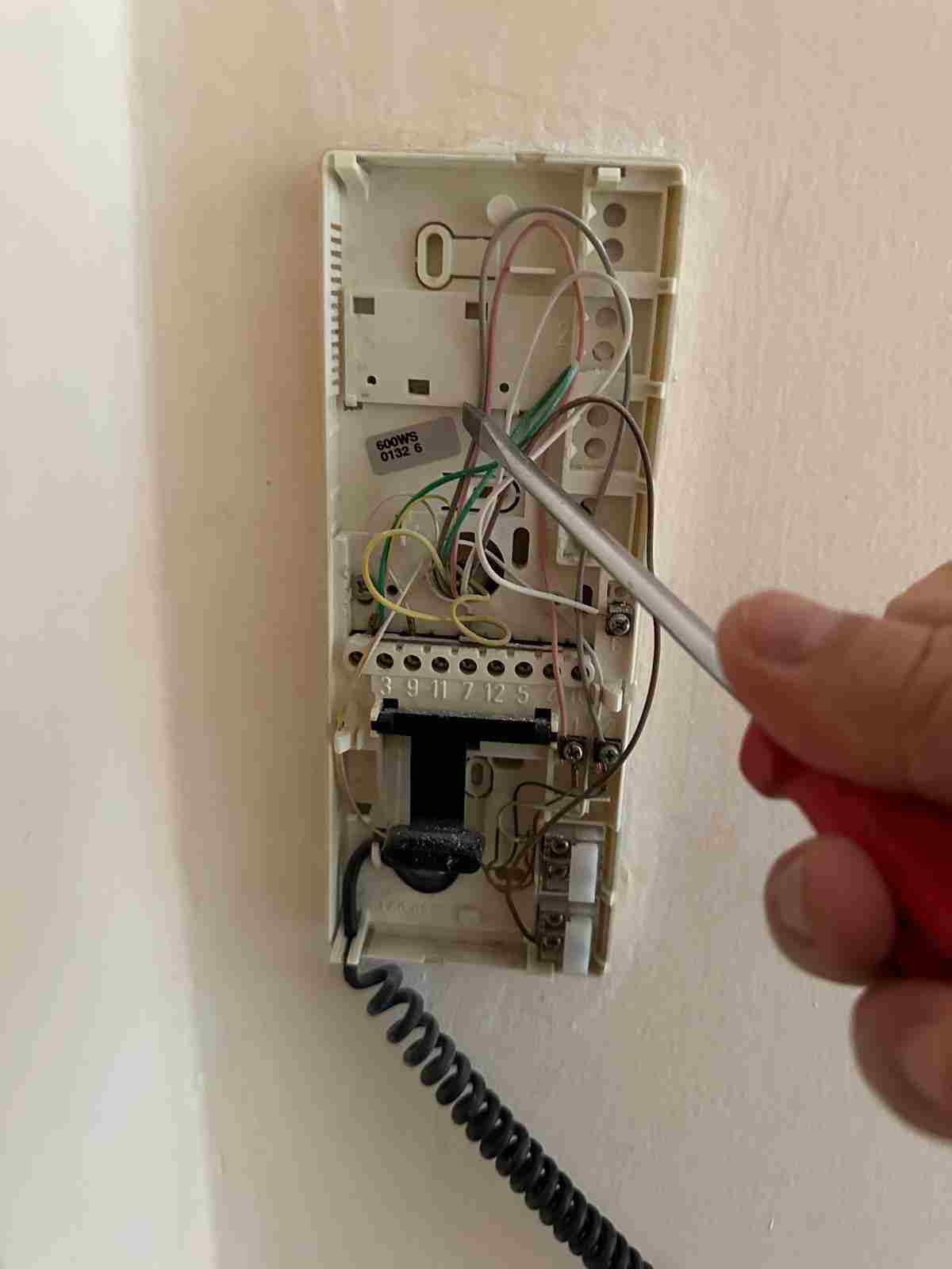

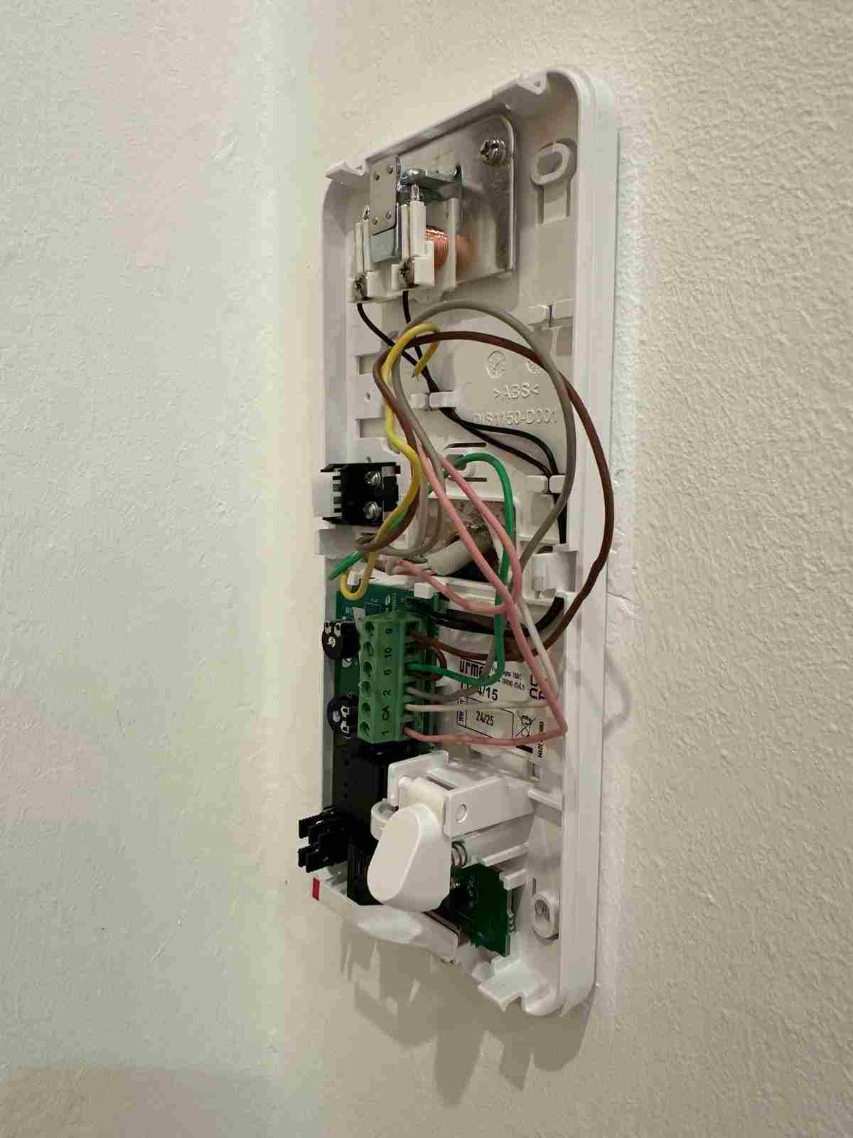

Per caso hai ricontrollato le saldature? Altro dubbio da dissipare: la EEPROM. Se modifichi tutte le altre impostazioni (canali, volume audio, colori ecc ) funzionano correttamente e le mantiene in memoria? E il finale di riga è ok?
Sostituzione citofono da terraneo 600ws a urmet 1144/15
ROBY 73 ha risposto a GiuseppePort alla discussione in Citofoni, videocitofoni e intercomunicanti
Ciao GiuseppePort, E allora dovrai lasciare il vecchio ronzatore lì dov'è ora, oppure portare i due fili al citofono, ma prima devi anche verificare se il ronzatore attuale ha un filo in comune con il citofono, oppure ci sono due fili indipendenti, comunque, potresti farlo funzionare ugualmente isolando i fili del ronzatore nell'1144/15. Inverti i fili grigio e rosa sui morsetti 1 e 2 e vedrai che funziona, sempre che il vecchio Terraneo 600 funzionasse, perché altrimenti significa che c'è un altro problema. I fili verde e marrone sono corretti, come il ponte 6-10 e anche i vari jumper, se li hai lasciati come da fabbrica Assolutamente no -
ErMoro78 ha iniziato a seguire Elettroserraura che si apre da sola alla chiusura del portone
Asko, modello base. Pagata meno della tua LG.
Cambio videocitofono
ROBY 73 ha risposto a GiovanniZ alla discussione in Citofoni, videocitofoni e intercomunicanti
Ciao GiovanniZ, In teoria sì, o forse no, ma dipende da quali cavi ci sono, se non ce li fai vedere come possiamo dirti qualcosa di sensato. Non sappiamo nemmeno il percorso e le lunghezze in gioco. Posta un paio di foto dei cavi e poi vediamo. Comunque, nessuno ti può garantire il funzionamento di un impianto BUS a due fili se non c'è il cavo corretto, anche se, magari c'è qualche difetto, però potrebbe funzionare, devi solo provare e poi eventualmente lo sostituisci -
ALLUMY ha iniziato a seguire Fluke 179 calibrazione portata continuità/ohm
Fluke 179 calibrazione portata continuità/ohm
ALLUMY ha risposto a rubio2002it alla discussione in Strumentazione elettrica ed elettronica
No, serve attrezzatura specifica e ultraprecisa che solo i laboratori (in questo caso Fluke) dispongono, dopodiché vengono aggiornati i dati in memoria. Dalle foto però vedo che è un po' sporco, forse una bella ripulita alle boccole, ai puntali e batterie nuove potrebbero rimetterlo in riga. Da quel che apprendo, la calibrazione di fabbrica dovrebbe durare almeno 10 anni. -
ErMoro78 ha aderito alla comunità
GiuseppePort ha iniziato a seguire Sostituzione citofono da terraneo 600ws a urmet 1144/15
Sostituzione citofono da terraneo 600ws a urmet 1144/15
GiuseppePort ha inserito una discussione in Citofoni, videocitofoni e intercomunicanti
Buonasera, non riesco a venirne a capo… il vecchio terraneo aveva una suoneria esterna (un vecchio ronzatore montato sulla porta di ingresso). Sul nuovo urmet ho: -ponticellato il 6 con il 10 - 1 altoparlante ( funziona perché sento la persona che è giù) - CA ho collegato il cavo su cui è presente 12vac nel momento in cui mi chiamano - microfono (non funziona) - 6 massa (sul vecchio terraneo era collegato al morsetto 3) - 9 apriporta ( non funziona) Jumper jp1 jp2 jp3 jp4 jp5 in posizione 5 jumper jpa su R jumper jpc (provato in entrambe le posizioni ma non cambia nulla) se può tornare utile, nella cassetta di derivazione in casa , oltre ai 4 fili relativi a : fonia ingresso fonia uscita massa apriporta arrivano due cavi che sono: 1- 12v sempre presente 2- 12v nel momento in cui mi chiamano. come già specificato il filo numero 2 l’ho collegato al filo che arriva al morsetto CA. mi resta il dubbio sul filo n. 1 dove ho sempre una 12 volt potreste aiutarmi gentilmente? grazie mille -
Sostituzione citofono
ROBY 73 ha risposto a Marco 75 alla discussione in Citofoni, videocitofoni e intercomunicanti
Ciao Marco 75, Non puoi, o per lo meno potrebbe anche essere che si possa, ma dovresti perdere almeno mezza giornata a cercare e seguire i fili in giro per il condominio e credo proprio che non ti convenga, prima di tutto perché presumo che tu non sia del mestiere, per secondo non credo che gli altri condomini siano d'accordo trovare scatole aperte inutilmente, terzo è appunto una perdita di tempo. Cambia il citofono, prendi un Urmet 1130/16, oppure 1133/15, o ancora 1144/15 e poi vediamo il da farsi. Ci sono Maurizio, se guardi bene ci sono i quattro bianchi sul pulsante apri cancello, uno è il comune, uno è il morsetto 1 del microfono e l'ultimo il 2 dell'altoparlante. Poi ci sono due rossi che fanno il ronzatore, di cui uno giuntato con il nastro blu ed il secondo nel morsetto 6 -
Fluke 179 calibrazione portata continuità/ohm
rubio2002it ha inserito una discussione in Strumentazione elettrica ed elettronica
Ciao, volevo capire se era possibile calibrare questo tester. La misura della resistenza anche se in corto non indica mai lo zero. Ho letto che si farebbe con un sensore IR (significa infrarosso? O cosa) .Nell’articolo non indicava altro, né quale sensore, né dove puntarlo. Sul manuale non ho trovato nulla solo di mandarlo in calibrazione direttamente in fabbrica. Grazie -
- Oggi
mario44 ha iniziato a seguire TV LG mod. 47LE880 non sintonizza canali
Salve. tutto funzionava per il meglio, improvvisamente ho sentito un lieve scatto, e non si è più visto alcun canale. La Tv è accesa regolarmente, l'antenna è perfetta, ho effettuato il reset di fabbrica, effettua la ricerca ma non trova alcun canale. posso avere un aiuto? Grazie
Sostituzione citofono
Maurizio Colombi ha risposto a Marco 75 alla discussione in Citofoni, videocitofoni e intercomunicanti
Scusa, ma dove sono collegati questi -
come pulire i potenziometri di un vecchio amplificatore per chitarra
Domenico Maschio ha risposto a franco causio alla discussione in Radio - Stereo - Autoradio - HiFi - CD - DVD
devi cercare di spruzzare spray li dentro e non c'era bisogno di smontare il contenitore , ma bastava togliere le manopole -
Frigo congelatore Beko , condensa all'interno dei cassetti
Stefano Dalmo ha risposto a ciaps alla discussione in Frigoriferi - Congelatori
Sono cose tecniche , il manuale non ne parla , dipende da come è stato concepito il frigo . in alcuni frigo che vengono chiamati no frost , il congelatore ha la batteria evaporazione come tutti i no frost nascosta dietro al pannello frontale , mentre nel vano frigo non arriva l’aria proveniente dal congelatore , ma brina la parete nascosta dietro al pannello frontale e la ventilazione la provoca una ventola posta in alto sulla parete , proprio come vedo nel tuo frigorifero , guardando sul web . ma potrebbe pure non essere questo il caso . quindi devi stabilire se nel vano frigo arriva l’aria proveniente dal freezer o il freddo viene generato nel vano frigo stesso . posta una foto della parete frontale del frigorifero , è tutto un corpo con le pareti laterali , o ci sono delle linee di separazione sul perimetro? l’acqua che trovi arriva da qualche posto ? O si crea sulle pareti sotto forma di brina e poi si addensa ? -
Misurare assorbimento condizionatore
Alessio Menditto ha risposto a casa74 alla discussione in Impianti Climatizzazione
Io però non ho capito bene, il titolo dice “misurare assorbimento del condizionatore”, ma quello lo legge un semplice wattmetro digitale che si trova su Amazon, ed è anche molto preciso, basta lo metti nella linea del clima (come avevo fatto a casa mia) e vedevo sia gli ampere che i watt istantanei assorbiti, e lui faceva pure il conto dei kw/ora. Quindi appunto per seguire il titolo, che c’entra ? L’inverter nei clima si usa come detto, principalmente per limitare la corrente di spunto che c’era negli on/off, poi come riesce a farlo è appunto nella trasformazione (se non ricordo male) prima di corrente alternata in continua, poi da continua di nuovo in alternata con frequenza variabile (perché si vuole far girare il compressore a diverse velocità per modificare la portata di refrigerante e quindi la sua potenza), quindi pensare di misurare lo spunto lo ritengo una cosa completamente inutile oltre che probabilmente impossibile. L’assorbimento che t’interessa come da titolo è quello che legge il wattmetro e che ti ritrovi in bolletta. -
em93 ha aderito alla comunità
condizionatore koolking
Alessio Menditto ha risposto a ciccioilgrande alla discussione in Guasti/Problemi Climatizzazione
Ah ma se fosse per me li pulirei una volta a settimana, il filtro sporco penso sia paragonabile solo alla guerra batteriologica, ma comunque io intendevo tutti gli scambiatori, nella macchina esterna filtro non c’è, per gli split pensare che uno li pulisca sia come consigliato dai produttori, sia in rapporto all uso e negli ambienti dove è installato lo split, lo ritengo sempre un atto di Fede. Quando lavoravo e disgraziatamente ero quasi sempre in locali commerciali, il filtro al 90% era un oggetto misterioso di cui nessuno si prendeva cura, e quindi i poveri ignari che entravano in questi locali si beccavano tutti i corona virus possibili, bronchiti e raffreddori come se piovesse. Perché poi se uno pulisse regolarmente i filtri, il “radiatore” sottostante non dovrebbe essere sporco come si vede spessissimo, che per pulirlo serve lavarlo con prodotti appositi e acqua. -
Misurare assorbimento condizionatore
Marco Fornaciari ha risposto a casa74 alla discussione in Impianti Climatizzazione
Considerare è un conto, in tutti gli impianti dove li ho instalalti in 45 anni, e in diversi c'è la stumentazione per analizzare la rete e i consumi, al massimo ho sempre misurato 0,96: quei quadri sono solo di potenza, la strumentazione vede solo come carichi dei motori e degli inverter: le tensioni ausiliare sono prelevate a monte del gruppo di misura o esterne, ovvero insignificanti. E ci sono inverter da 1 a 350 kW. Per le armoniche sono un discorso diverso, dato che dipende dal modello che i clienti hanno voluto installare, e siccome comprano direttamente loro per risolvere i problemi ho sempre solo suggerito una o più soluzioni. Tra l'altro i distributori non gradiscono il cos fi ideale cioè 1, a loro detta c'è il rischio che il cosfi vada in anticipo e crei una marea di problemi, soprattutto alla sera quando si devono fernare dei generatori per mancanza di assorbimento, e la cosa avviene per forza con dei ritardi. Ma per complicare le cose, oggi c'è anche il fotovoltaico a mettere in crisi il cos fi e le armoniche, specialmente nel domestico che è monofase. -
shadyeclipse ha iniziato a seguire Nuova Electrolux 900 "chiama aria"
Nuova Electrolux 900 "chiama aria"
shadyeclipse ha inserito una discussione in Lavatrici - Asciugabiancheria
Lavatrice Electrolux serie 900 EW9F710GCY, versione con addolcitore a resine, nuova di pacca, appena installata. Quando scarica, si sente un forte risucchio come se andasse in depressione e "chiamasse aria". Pensavo fosse un problema di installazione sul sifone del lavabo, ma scollegato il tubo di scarico e fatta scaricare in un secchio, fa la stessa identica cosa: quando la pompa smette di girare, dà 3-4 botte di risucchio d'aria, e si sente l'acqua rifluire indietro. È normale e sono io che non ho mai sentito una lavatrice scaricare così, o è arrivata nuova con un guasto? -
Marco 75 ha iniziato a seguire Sostituzione citofono
Sostituzione citofono
Marco 75 ha inserito una discussione in Citofoni, videocitofoni e intercomunicanti
Salve, devo sostituire un vecchio citofono seko a 6 fili con uno universale a 5 fili,ho letto i vari vs Forum ma non riesco a capire come e quali fili collegare al nuovo,vi allego le foto , grazie in anticipo a chi mi potrà aiutare -
Frigo congelatore Beko , condensa all'interno dei cassetti
ciaps ha risposto a ciaps alla discussione in Frigoriferi - Congelatori
ma anche sul manuale non ne fa mensione -
Il motore ha la guarnizione rotta e perde acqua, che attiva il sensore di perdita acqua e quindi blocca i lavaggi, il tecnico che l'ha vista mi ha detto che sostituirla col lavoro poteva costare qualche centinaio di euro e che non conviene. La lavastoviglie ha 5 anni, l'ho comprata con la cucina, ma ho l'impressione che mi abbiano venduto un modello già vecchio, perché il tecnico ha avuto difficoltà a trovare il prezzo del ricambio.
Marco 75 ha aderito alla comunità
Raffa9420 ha iniziato a seguire Collegamento dual daikin all app
Collegamento dual daikin all app
Raffa9420 ha inserito una discussione in Guasti/Problemi Climatizzazione
Buonasera ragazzi, mi hanno sostituito il modem internet e ora non vedo più i miei condizionatori daikin sull app ONECTA (modello atxf35g). Ho provato le procedure di reset dal manuale ma nulla, la scheda wireless è integrata, avete dei consigli? -
Raffa9420 ha aderito alla comunità
condizionatore koolking
Mariuz ha risposto a ciccioilgrande alla discussione in Guasti/Problemi Climatizzazione
Beh i filtri come da indicazione dei costruttori andrebbero puliti ogni anno almeno. -
Unknown71 ha iniziato a seguire Allarme 1091 su ECS 4801
Buongiorno. La ditta per cui lavoro ha ritirato una fresatrice MECOF piuttosto datata con CN ECS 4801. Frequentemente appare un messaggio di errore 1091 che blocca completamente la fresatrice. Qualcuno sa indirizzarmi verso una possibile soluzione o per lo meno indicarmi una strada per cercare di capire di che si potrebbe trattare? Non ho molta dimestichezza nel muovermi nell'ambiente ECS per cui mi servirebbe una guida passo-passo nell'ambiente video per raggiungere le cariabili da cotrollare. L'ECS non da supporto per questo controllo. grazie per la collaborazione.
Misurare assorbimento condizionatore
click0 ha risposto a casa74 alla discussione in Impianti Climatizzazione
manco per nulla un climatizzatore inverter puoi tranquillamente considerare cosf=1 le macchine sono sempre equipaggiate di controlli attivi del fattore potenza se il modulo di controllo risulta guasto l'apparecchio si presenta come carico fortemente capacitivo discorso identico anche per le armoniche o hai il filtro interno guasto o le armoniche in rete praticamente sono pari a zero -
Si , ho messo prima il contrasto al massimo e ho misurato, poi ho messo contrasto tutto al minimo e ho misurato , ma io non ho visto variazioni di tensione, comunque stasera rifaccio tutto e poi posto le misure. A proposito oggi mi è appena arrivato questo, forse con questo posso misurare la tensione del filamento del tubo.
