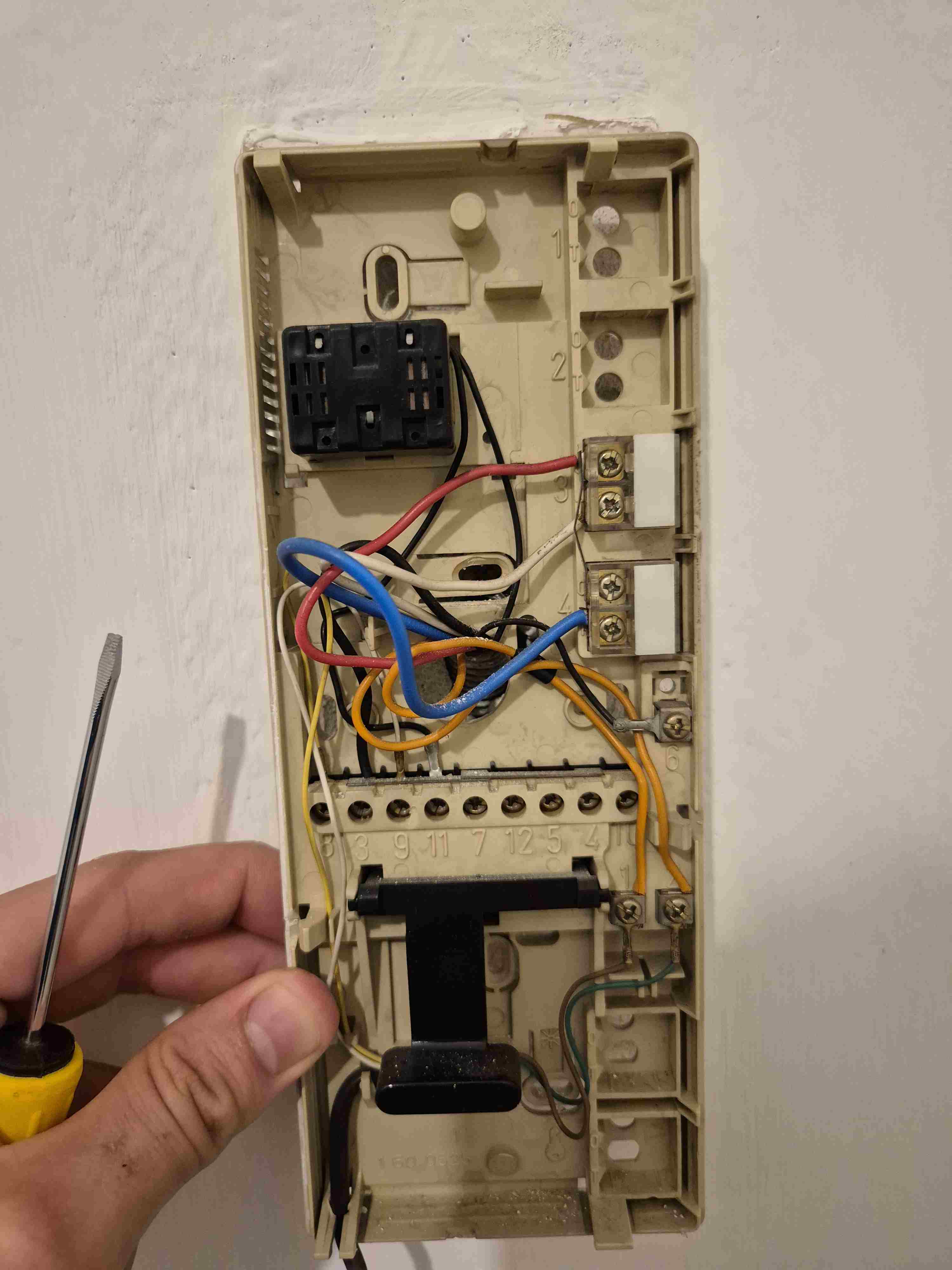

Due citofoni, un portone di ingresso
antoniob ha risposto a antoniob alla discussione in Citofoni, videocitofoni e intercomunicanti
Ciao Roberto, grazie per le indicazioni. Se questa configurazione può essere estesa ad un caso a 3 utenti, in che modo? -
carl0 ha iniziato a seguire Sostituzione Terraneo 600 con Bticino 334262
Sostituzione Terraneo 600 con Bticino 334262
carl0 ha risposto a umbi alla discussione in Citofoni, videocitofoni e intercomunicanti
Buongiorno, scusate se mi aggiungo solo adesso in questo thread. Allego la foto del mio citofono LT Terraneo che vorrei sostituire con il BTicino 334262. I collegamenti sembrano leggermente diversi rispetto a tutti gli altri che trovo in internet, riuscite ad aiutarmi?🙏 - Oggi
trasformare motore 380 trifase a 220 mono ma con collegamenti su scheda
Livio Orsini ha risposto a mauro_1980 alla discussione in Motori - Generatori
Leggi quello che ho scritto prima: è proprio il periodo temporale in cui ci fu una vera epidemia di motori, proprio perchè in quegli anni la maggior parte dei costruttori europei facevano fabbricare i motori nei paesi dell'est europa, con prezzi tirati non all'osso, ma di più. Se fosse stato costruito in precedenza, diciamo nella prima metà degli anni '80 a titolo indicativo, sarebbe più probabile che non avrebbe problemi con alimen tazione da inverter. Poi se si vuol correre il rischio si può anche fare; si rischia di spendere i danari per l'acquisto dell'inverter, per poi doverne spendere altri per l'acquisto di un nuovo motore. Quando acquistando un motore monofase da 300W si risolverebbe tutto con minor spesa e maggior sicurezza. -
Sostituzione interruttore sali-scendi con commutatore
irudoid ha risposto a anvalon alla discussione in Interruttori differenziali, magnetici e termici
Quello che fa' il ponte è la fase In questo modo se lasci sempre premuto il commutatore al motore arriverà sempre alimentatore e sarà il fine corsa a staccare l'alimentazione. -
Livio Orsini ha iniziato a seguire spia luminosa avviamento pompa sommersa con inverter
spia luminosa avviamento pompa sommersa con inverter
Livio Orsini ha risposto a tommasi massimo alla discussione in Pompe (Idraulica)
Dovresti scrivere marca e tipo di inverter. In genere gli inverter hanno a morsettiera un segnale che indica se l'inverter è in "run" con quello comandi un relè che poi ti può far accendere la spia luminosa/sonora in casa. -
SamD ha aderito alla comunità
- Ieri
Sostituzione interruttore sali-scendi con commutatore
anvalon ha risposto a anvalon alla discussione in Interruttori differenziali, magnetici e termici
OK, grazie. Immagino che quale dei due fili neri sia la fase dell'impianto elettrico lo identifico col cercafase, giusto? -
Malfunzionamento came a3000
ROBY 73 ha risposto a Giampiero87 alla discussione in Cancelli elettrici
Sì certo, ma l'anta sarebbe libera, probabilmente si muoverebbe con un po' di vento -
Cancello con BX74 non si muove
ROBY 73 ha risposto a Ricci_72 alla discussione in Cancelli elettrici
Sì esatto, cerca di isolare bene la scheda -
Freezer ad incasso defunto: soluzioni?
marque ha inserito una discussione in Frigoriferi - Congelatori
Buongiorno, il piccolo freezer Rex ad incasso, con proprio motore, della cucina dei miei genitori, è andato in pensione dopo 33 anni di onoratissimo servizio. Purtroppo, secondo il rivenditore che ne ha decretato la fine, non ne esistono più di quelle misure. Non essendoci nemmeno altri spazi per un'installazione differente, l'unica soluzione parrebbe essere quella di cambiare anche il frigo, e mettere un combinato, dopo aver eliminato il ripiano che divide frigo da freezer. La questione è che il frigo attuale, un Electrolux, è invece decisamente recente (2 o 3 anni) e l'operazione frigo nuovo, altro Electrolux, + installazione, costerebbe 900 euro. Che è una cifra di tutto rispetto. Secondo voi ci sono soluzioni che consentirebbero di contenere la spesa? Ho già provato a vedere anche io cosa offre il mercato, compreso quello dell'usato, ma non ho trovato nulla che farebbe al caso loro. Grazie! -
Mirco04 ha aderito alla comunità
amplificatore technics SU-X502 dopo 5 minuti si scalda e si spegne .
proni ha risposto a proni alla discussione in Radio - Stereo - Autoradio - HiFi - CD - DVD
grazie Gi Rock, per la tua disponibilita . il cirquito ventola funziona perfettamente, le tensioni sono riuscito per ora a cotrollare solo la principale , perche e molto complicato smontare per poter arrivare sotto ic . ho notato che il finale si scalda e va in protezione anche volume zero, questo non e normale.mi servirebbe se me la puoi. mandare via mail ho come vui lo schema completo,grazie mille.. -
trasformare motore 380 trifase a 220 mono ma con collegamenti su scheda
ivano65 ha risposto a mauro_1980 alla discussione in Motori - Generatori
non mi sembra una macchina medioevale . avendo il marchio CE e' nata negli anni 90 quando gli inverter erano gia' diffusi. secondo me' dovresti procurarti un inverter ingresso monofase 230V uscita trifase 400V . ne trovi diversi in rete. per piccole potenze sembra vadano abbastanza bene.tentare il collegamento a triangolo su quel motore e' un'opera ardua.quindi dovrai eleminare la scheda in quanto gli inverter hanno normalmente lo start stop a bordo. -
Lavastoviglie Rengora - Ikea non da segno di vita
Stefano Dalmo ha risposto a westy alla discussione in Lavastoviglie
Contento tu , contenti tutti . -
Garage sprovvisto di Differenziale
ivano65 ha risposto a michy1990 alla discussione in Interruttori differenziali, magnetici e termici
come ti hanno gia' detto essendo un condominio DEVI senza se e senza ma chiamare un elettricista abilitato e fagli fare il lavoro. stai attento che se qualcuno si fa male o scoppia l'incendio e si accorgono della modifica sull'impianto tu rischi veramente grosso. -
Lavatrice SMEG LBA60NE - il cestello gira solo manualmente e il motore e la puleggia girano
Ciccio 27 ha risposto a Giorgio Fazzi alla discussione in Lavatrici - Asciugabiancheria
Guarda che una così durevole e riparabile te la sogni. 😉 -
Sfarfallio Lampadine led da accese
ALLUMY ha risposto a Aless22 alla discussione in Illuminazione interni
Se è veramente l'interruttore mi tiro una scarpa sui denti. -
Cancello con BX74 non si muove
Ricci_72 ha risposto a Ricci_72 alla discussione in Cancelli elettrici
Ciao, allego la foto della zona bruciata, pulendo ci sono frammenti di componenti elettronici. Unica spiegazione è che potrebbe essere che si formi condensa, dentro sotto il coperchio che poi gocciola proprio sopra la scheda, perché all'interno del coperchio c'è bianco tipo il segno sul fusibile. La scheda sostitutiva mi sa che la proteggo con vernice e cerco di mettere un pezzo di plexiglass inclinato sul lato superiore. -
Malfunzionamento came a3000
Giampiero87 ha risposto a Giampiero87 alla discussione in Cancelli elettrici
Nessuno sa dirmi nulla? -
Espandere la RAM in un PC
ALLUMY ha risposto a ALLUMY alla discussione in Schede madri e alimentatori PC
Cercando sul sito del costruttore (HP) in base al tipo di scheda madre, può gestire fino a 32GB. -
Lavastoviglie Rengora - Ikea non da segno di vita
westy ha risposto a westy alla discussione in Lavastoviglie
Grazie per le risposte, avete dato indicazioni valide per la riparazione di questa scheda. Purtroppo io non ho le competenze per fare questi lavori così ho deciso di sostituirla e l'ho ordinata. Arriverà in tre o quattro giorni. Spero che questo post sia utile a qualcun altro. Grazie a tutti -
Asciugatrice Whirlpool Diehl 732902 non si accende più, selettore?
mmaurock ha risposto a mmaurock alla discussione in Lavatrici - Asciugabiancheria
grazie Sapreste dirmi il valore della resistenza R086 ? Dai colori non riesco a risalire, cercando in internet sembra sia una 33Ohm lame-proof Sto ancora cercando un sito affidabile dove comprare lLNK305GN e resistenza. Leggo che spesso ci sono cloni o materiale di scarsa qualità. Grazie Mauro -
Lavatrice SMEG LBA60NE - il cestello gira solo manualmente e il motore e la puleggia girano
Giorgio Fazzi ha risposto a Giorgio Fazzi alla discussione in Lavatrici - Asciugabiancheria
il ricambio più economico che ho trovato è 140€ a cui vanno aggiunte le spese di spedizione, inoltre mi sa che mi converrebbe sostituire anche i cuscinetti (altri 30€). Insomma la spesa solo di materiale si aggirerebbe intorno ai 200€ per una lavatrice che ha 20 anni. Non so se sarei capace di fare tutto il lavoro da solo: già doverla scendere dal 2° piano in garage per me sarebbe un'impresa e non so se ho gli strumenti adatti per procedere autonomamente. Inoltre nello smontaggio potrebbero venir fuori altri danni. -
Ciccio 27 ha iniziato a seguire Lavatrice SMEG LBA60NE - il cestello gira solo manualmente e il motore e la puleggia girano
Lavatrice SMEG LBA60NE - il cestello gira solo manualmente e il motore e la puleggia girano
Ciccio 27 ha risposto a Giorgio Fazzi alla discussione in Lavatrici - Asciugabiancheria
Ma non la trovi a ricambio? Guarda che per me ne vale la pena! Che programmi e detersivo usi? -
Sfarfallio Lampadine led da accese
Maurizio Colombi ha risposto a Aless22 alla discussione in Illuminazione interni
Anzichè tirare in ballo soluzioni assurde, abbiamo provato ad eliminare l'interruttore? Basta collegare insieme i due fili che arrivano all'interruttore stesso ed abbiamo eliminato il più grave dei motivi per cui succede quello che lamenti, non si sa mai, ma con ...povero interruttore! -
Citofono Urmet 1204-D002A 1204/90 Ring Intercom
Domenico Maschio ha risposto a Somnus alla discussione in Citofoni, videocitofoni e intercomunicanti
Mecmec , Il regolamento, che avresti dovuto leggere prima di postare, al punto s) Vietato accodarsi alle discussioni di altri utenti, anche con apparente eguaglianza del problema. Apri una discussione propria riportando il link di questa, se credi ti possa essere utile. Saluti. -
Espandere la RAM in un PC
thinking ha risposto a ALLUMY alla discussione in Schede madri e alimentatori PC
La prima cosa da vedere qual è il limite di ram per quel PC. Non puoi mettere a volontà. Devi vedere nelle caratteristiche del PC.
