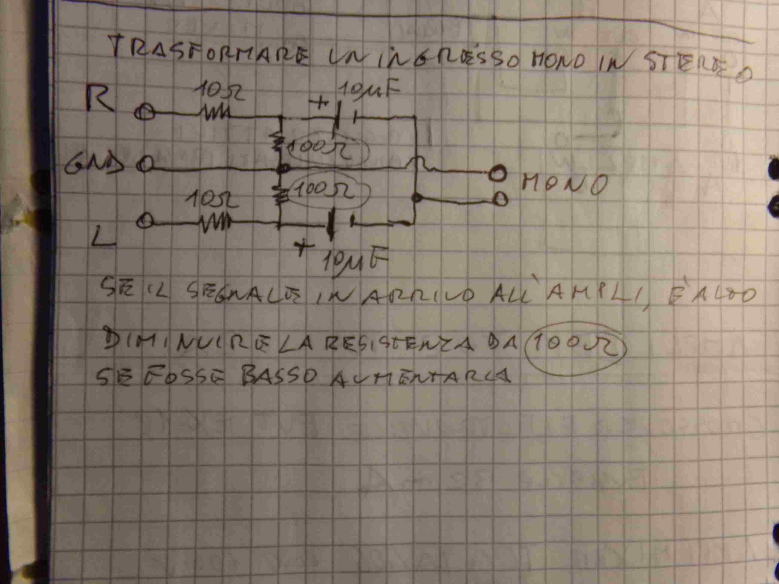

  1. Nell'ultima ora
  2. ALLUMY
    Centralina Nice OX4T: led lampeggianti
    Si possono fare ipotesi a nastro. Oltre alle prove che ti avevo suggerito prima, aggiungo queste due: Spegni e riaccendi la centralina più volte, aspettando un minuto tra un' accensione e un' altra, e vedi se lo rifà. Se lo rifà, scollega le fotocellule, pulsanti, tutto quanto e ripeti le prove di accensione e spegnimento. Se lo rifà ancora il problema è nella scheda (condensatori? Saldature?) sennò è qualcosa di esterno alla scheda. Con la scheda funzionante, proverei anche a scaldarla un po' con un phon (senza esagerare).
  3. totolemoko
    Cassa acustica attiva per live con ingresso audio anomalo
    Si è vero quello che dici... ma è anche vero che ci sono molte casse attive con ingresso rca che accettano un segnale stereo che poi diventa mono all'uscita essendo su un unica cassa. Ora quello che posso fare è realizzare un circuito che trasformi il segnale da stereo a mono e poi entrare nella cassa attiva soundking che a questo punto penso che abbia l'ingresso mono. Fare un giocattolo di questo tipo: vedere foto.
  4. Idem , ho uno scatolo pieno di transistor ad alta frequenza nuovi ancora imbustati ,ricambi dei ponti radio GTE ,Telettra ,Marconi ecc. e non ho il coraggio di buttarli
  5. User2024
    Baxi EVOLUTION PRIME 26 calo pressione
    grazie e mi scuso. Nessun parere tecnico sulla perdita ?
  6. Daniele104
    Strano comportamento campanello di casa
    scusa... ma se è "aperta" dall'interruttore come fa a passare tensione? Arrivano due fasi... una diretta sempre in tensione e una passante per l'interruttore. Quella che passa dall'interruttore dove essere isolata (dall'interruttore). Quando l'interruttore chiude passa tensione e fa suonare il ronzatore (qui a rigor di logica... se il pulsante non viene spinto NON deve passare tensione almeno su uno dei due contatti). Mi sembra logico... ma allora come cavolo è possibile che se misuro con il multimetro TERRA/FASE (la terra la prendo da una presa elettrica vicina) su entrambe mi legge 130V? Come è possibile che si misuro la differenza di potenziale tra le due FASI del ronzatore mi LEGGE quasi ZERO? Per intenderci vedere la foto allegata.
  7. Leone2285
    Bosch maxx 7 carico acqua durante la centrifuga
    Effettivamente hai ragione. Chissà se poi l'acqua specey l'ha trovata.
  8. 84paolo
    Connessione profinet Tra due CPU
    secondo me l'errore è proprio quello, ti dice che ci sono due dispositivi con lo stesso nome sulla rete. Hai provato a scollegare solo la cpu che non va e vedere che dispositivi ti vede in rete?
  9. Tommysdi
    Firmware USB di ripristino tv
    Non posso accedere a nessuna schermata, ho lo schermo nero
  10. Oggi
  11. anarchico
    Connessione profinet Tra due CPU
    No,non l'ho provato.Purtroppo per problemi loro posso tornarci solo a metà settimana prossima. La cosa che non mi torna,anche dopo le tue parole, è che dalla CPU che ha il GSD Cliente che non è accessibile,se provo ad assegnare nome sul dispositivo con il punto esclamativo per intenderci (NOK) mi da,non riuscendo ad assegnare il nome, questo messaggio che non mi spiego: Non è stato possibile assegnare il nome al dispositivo profinet "op10+mc-cpu" all'indirizzo mac(porta ethernet della CPU) AC-64-17-7D-8B-24(dal quale esce il cavo che finisce direttamente sull'altra CPU con GSD cliente).E' gia assegnato a un altro dispositivo. Agevolo con foto. Grazie mille nel frattempo.
  12. Io non ce la faccio. Ho vecchissima roba (AF, AD,... Integrati FLJ Siemens inizio anni '70) che non butterò mai anche se non li riuserò. Le valvole me le hanno buttate via, cosa che mi fece incavolare non poco...
  13. mizzica riccardo da quando tempo che non ci sentiamo 😀 bello rivederti, intanto bun anno , immagino che tristezza, :--( io non ho mai voluto iniziare a fare sta cosa , ma che fanno li e gia' tanti anni che stanno in cassetto a fare la muffa, pero' nel frattempo mi viene il magone a buttarli via peccato anche a metterli in vendita non li prendera' nessuno, sicuramente andranno nel cestino sara' questa la fine lo so' 😢, una cosa buona pero' lo fatta ho messo in vendita tutti i tubi valvole tv e radio che avevo da parte bei ricordi, quelle non volevo assolutamente cacciarle via dopo ci stavo troppo male , sono piu' felice se li do' via, magari qualcuno li fa rinascere 😁. se non vanno via me li tengo cari per ricordo almeno quello. comunque grazie per la risposta.
  14. io pure dovrei farla ma non trovo mai la voglia ,il tempo e soprattutto il coraggio,e ho tutta roba nuova. Temo che le possibilità di riutilizzo siano sempre più ridotte al lumicino,è la fine di un'epoca purtroppo
  15. reka
    Consiglio valutazione preventivo fotovoltaico
    7000 per tutto? azz io tre mesi fa ho avuto un preventivo da 4/5000 per la sola batteria da 5!!
  16. Dumah Brazorf
    Consiglio valutazione preventivo fotovoltaico
    7k (3.5k dopo detrazione) per un impianto da 8kWp montato + batteria da 10kWh mi sembra un ottimo prezzo. Magari il rientro non sarà di 3 anni, 4-5 ma l'idea generale non cambia. La stima del costo della corrente a 32cent al kWh non è esagerata? 10cent al kWh per la vendita?
  17. SolLevante
    Citofono Elvox Art. 831
    Vorrei collegare questo "Sonoff MiniD mini dry contact WiFi Smart Swich" per aprire una porta che ha il pulsante per il tiro. E' possibile? se si quali potrebbero essere i contatti del pulsante? Grazie. P.S. dove posso trovare lo schema?
  18. buonasera roba vintage anzi 50 age 😁 ho deciso di fare un po' di pulizia in laboratorio, non saprei se buttare via questi vecchi transistor smontati anni indietro da vecchie tv ho metterli in vendita a set completo sono 177 pezzi usati ma funzionanti ho guardato un po' le specifiche sono alta tensione 300volt e intorno hai 0,50mA 0,100mA circa correnti bassissime, poi ne sono npn e pnp mischiati secondo me inutilizzabili , secondo voi si potrebbero utilizzzare? vorrei liberare i cassettini e mettere componentistica piu' nuova sotto i vari modelli e le quantita'. TRANSISTOR BF MISTI VEDI DESCRIZIONE.. PZ 2 - SC2923 PZ 2 - BF 585 PZ 2 - BF 759 PZ 3 - BF 716 PZ 4 - BF 885S PZ 6 - BF 883S PZ 4 - BF 460 PZ 9 - BF 859 PZ 5 - BFG 71 PZ 14 - BF 869 PZ 24 - BF 881 PZ 18 - BF 758 PZ 84 - BF 871 TOTALE TRANSISTOR NPN PNP PZ 177.
  19. Bruno1970
    apertura a distanza 2 portoncini
    Buongiorno Roberto cosa intendi per pulire l'editor? Ho installato il video citofono seguendo le tue indicazioni, funziona tutto perfettamente, grazie ancora per le indicazioni. Solo una cosa volevo chiederti e tu magari mi dai indicare come risolvere o a chi rivolgermi. Ho condiviso l'utenza ( sull'app URMET CALME viene chiamato luogo) con mio figlio, inviandogli il QR come indicato dall'App, in un primo momento funzione, ma poi perde la connessione e non riesce più a collegarsi e devo rimandare un nuovo QR, tu hai idea da cosa possa dipendere e a chi devo rivolgermi per avere indicazioni? magari qui sul forum. Grazie
  20. VERGHI1
    Firmware USB di ripristino tv
    Per liberare spazio sul Telefunken 32" Android TV, disinstalla le app non usate (Impostazioni > App), svuota la cache delle applicazioni pesanti come Netflix/Prime Video, e cancella i dati temporanei. È consigliabile anche limitare i processi in background e, come ultima risorsa, eseguire un ripristino alle impostazioni di fabbrica.
  21. Livio Orsini
    Cambio velocità in piccoli motori asincroni monofase
    Si sono ad un coppia polare (2 poli) quindi con velocità di sincronismo di 3000 rpm o 50rps. Se domani ho tempo e, soprattutto, mi ricordo scannerizzerò le 3 pagine relativa del manuale motori che riportano schemi e diagrammi, così da metterle a disposizione.
  22. Giovane Giuseppe
    Consiglio valutazione preventivo fotovoltaico
    Buonasera a tutti. Sto valutando l'installazione di un impianto fotovoltaico in casa. Ho chiesto vari preventivi, ma questo mi sembra il piu' convincente. Volevo avere una vostra opinione sul costo, scelta dei componenti e resa effettiva dell'impianto. Qualcuno di voi che ha un impianto simile potrebbe confermare? Grazie mille a chi risponde.
  23. lo_stalker
    Motore Bimby Termomix TM21 perde colpi
    Smontarle le smonto, poi magari metto una foto dei carboncini e mi dici che ne pensi perchè anche smontandole non saprei dire se sono consumate o meno. Non ci sono lamelle staccate, una mi pare leggermente inclinata da un lato verso l'esterno, non perfettamente complanare alle altre. Per lubrificare l'albero va bene il WD40 o consigli altro? Comunque ho visto che ci sono dei motori ricondizionati in vendita, forse conviene direttamente cambiare tutto il blocco. Grazie!
  24. robertosalemi
    Centralina Nice OX4T: led lampeggianti
    Con il mal tempo di questi giorni, è mancata la corrente un paio di volte e ieri sera, stranamente, ha ripreso a funzionare da sola. Un comportamento un anomalo, che dite?
  25. Siccome il modello inox della turbo-moka non ha ancora una data di produzione/commercializzazione, eseguirò un test con la turbo-moka in alluminio (che sono in attesa di ricevere) con la Bialetti inox che ho in casa, utilizzando il fuoco ausiliario del piano cottura Siemens EC 845 IB 90 E inox (con metodo galileano e senza pregiudizi).
  26. Leone2285
    Motore Bimby Termomix TM21 perde colpi
    Onestamente non avevo visto il video. Comunque segui i consigli di NovellinoXX che è molto più bravo di me. Saluti.
  27. Buongiorno, Vi scrivo per avere un vostro parere. Ho un impianto canalizzato installato a luglio 2025, nel periodo estivo nessun problema, ma nel periodo invernale sono arrivati i problemi. Una volta acceso in modalità caldo, soprattutto la sera si inizia a sentire in casa una puzza di fogna, l'idraulico per fare delle prove ha staccato lo scarico interno che va in fogna tramite un sifone, ma il problema si presenta lo stesso. A questo punto dice che non dipende dal condizionatore, però il problema si palesa solo quando accendo l'impianto e l'odore si sente solo nelle camere dove ci sono le bocchette. Potete darmi un consiglio? Grazie mille a tutti
  1. Carica più attività
