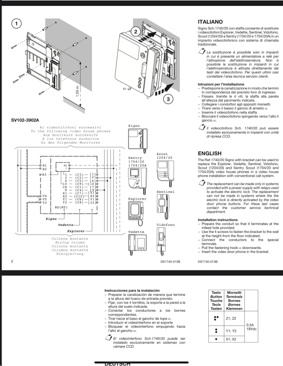

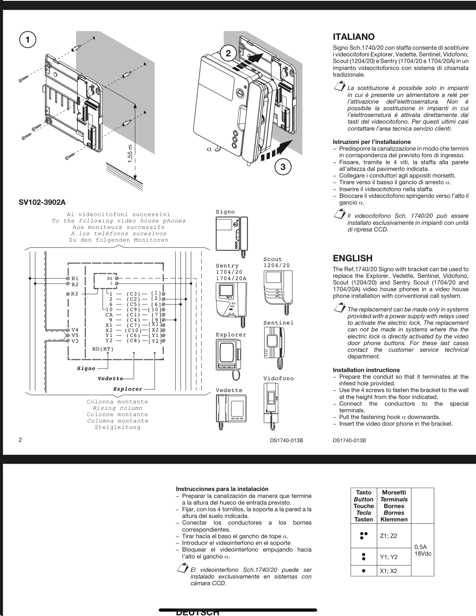

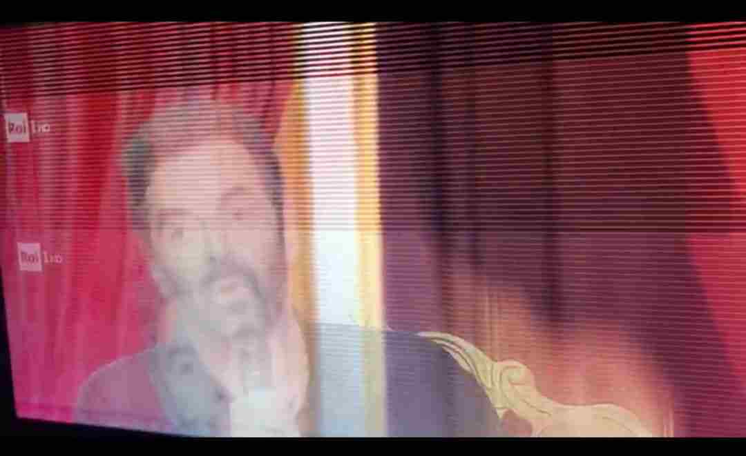

Collegare VideoCitofono Ezviz HP5 a scheda FAAC CTR17 per apertura cancello
ROBY 73 ha risposto a Luca Sarci alla discussione in Citofoni, videocitofoni e intercomunicanti
Ciao Luca Sarci, No, le schede CTR17 o le altre CTR 18, ecc... sono della "LEB Electronics". QUESTO dovrebbe essere l'ultima versione del manuale della CTR17 ed il contatto di apertura / chiusura va collegato nei morsetti 5 Comune e 10 START della morsettiera J6, male che vada se al momento non hai collegato nulla su questi morsetti, prova a fare un semplice ponte momentaneo con un pezzo di filo qualsiasi e vedi se il cancello si apre, casomai posta delle foto della centrale stessa. -
Problema su Faac 401 MPS (telecomando e chiave)
ROBY 73 ha risposto a MarcelloGh alla discussione in Cancelli elettrici
Ciao MarcelloGh, premetto che non conosco bene i sistemi FAAC e soprattutto la parte radio, però: Perché da come ho capito io, il pulsante in casa è collegato nei morsetti 1 e 2 = Contatto OPEN. Mentre il selettore a chiave dovrebbe essere collegato nella scheda radio stessa, quella verticale ad innesto sull'angolo in basso a sinistra della centrale 401MPS ed in particolare dovrebbe essere collegato a quel doppino intrecciato bianco e rosso (oppure i fili celeste e giallo / verde opposti, ripeto, non ho mai approfondito la "materia" riceventi FAAC) e presumo quindi che sia per questo che non funziona nemmeno dalla chiave, proprio perché passa per il contatto della ricevente. Inoltre, dovrebbe esserci una parte della ricevente, direttamente sull'antenna (forse attaccata al lampeggiante), casomai controlla anche lì e posta le foto. Sbaglio, oppure mi sembra di vedere che il doppino bianco / rosso, dalla ricevente vada sulla bobina A1-A2 del relè Finder? Per caso ci sono delle luci che si accendono assieme all'apertura del cancello, oppure con un tasto separato del radiocomando? Perché presumo allora che queste siano alimentate dal temporizzatore THEBEN, giusto? - Ieri
Collegare VideoCitofono Ezviz HP5 a scheda FAAC CTR17 per apertura cancello
Luca Sarci ha risposto a Luca Sarci alla discussione in Citofoni, videocitofoni e intercomunicanti
pensavo lo fosse il gruppo motore è faac -
Alimentatore Urmet 9006/1 si può sostituire con 786/11
ROBY 73 ha risposto a gettis alla discussione in Citofoni, videocitofoni e intercomunicanti
Se i fili che hai sostituito sono più grossi, probabilmente c'è meno caduta di tensione e quindi il risultato è migliore, oppure quelli che erano collegati prima, sono un po' deteriorati e l'audio peggiorava. Comunque, l'importante è che tu abbia risolto. Ciao prego -
Ciao a tutti, un amico mi chiede di aiutarlo a riparare il suo Behringer Europort EPA150, si tratta di un piccolo mixer/amplificatore da 150w (probabilmente molti meno RMS), la NTC è compromessa e illeggibile, credo che il problema risieda solo lì, ho misurato tutto e non ci sono compoenti in corto, l'ampli funzionava mentre ha cominciato a puzzare, funzionava e la puzza è aumentata.. Cosa scegliere secondo voi? La NTC limita la corrente nel condensatore di filtro e preserva da picchi di corrente, ma deve rimanere abbastanza calda per consentire una bassa resistenza, insomma sceglierne una troppo grossa significa probaibilmente ottenere punti di lavoro con temperature non ottimali, magari perdita di efficienza, forse vita più breve. Se dovessi scommettere un euro sceglierei 8 ohm 2 amper, ma vorrei ascoltare chi ha più esperienza di me, grazie mille per i consigli!
Batteria ricaricabile x lampada emergenza Beghelli conviene cambiarla o ricomprare lampada nuova?
ROBY 73 ha risposto a kysersose alla discussione in Altri argomenti elettrici
Forse volevi scrivere "cambiamento"? 🤔😁 Facci sapere gli sviluppi, allora. Ciao prego -
Domanda basica su cambio vecchio differenziale
ROBY 73 ha risposto a pinballwizard alla discussione in Quadri elettrici civili e terziario
Se installi interruttori magnetotermici / differenziali in un unico blocco da 2 moduli, la parte differenziale si adegua / abbina direttamente alla parte magnetotermica, quindi C16 / 30mA e in Tipo (o "Classe" come dicono alcuni) "F". Con tutto il "bene che voglio" alla Finder, sicuramente per mia esperienza sono meglio gli OBO, anche se non riesco a vedere bene le caratteristiche di questi ultimi che hai già per fare un confronto con quelli su Amazon, però se una volta uno è già intervenuto, significa che ha fatto il proprio lavoro, quindi rimarrei su questi, poi vedi tu. Diciamo che inizialmente non sapevamo che il tutto era attaccato. Ti ho suggerito il sezionatore solo perché in ogni quadro ci dovrebbe essere un interruttore generale (magnetotermico o sezionatore che sia) che toglie tensione a tutto l'impianto con una sola manovra ed il contatore ENEL non sarebbe pensato / costruito per fare ciò, anche se poi in pratica il 99% delle volte si va ad agire proprio su questo per spegnere tutto. Quindi, per fare le cose "quasi decentemente", potresti mettere un sezionatore da 40 o 63A e due interruttori magnetotermici / differenziali C16 con potere di interruzione di 6KA. Diciamo che sarebbe (anzi, è) proprio questo il tuo problema e cioè la promiscuità delle varie utenze in un'unica linea. Considera che quasi sicuramente le linee luci attuali saranno distribuite con fili da 1,5mmq e l'interruttore da 16A che ti ho consigliato sarebbe già grande per tale sezione, però allo stesso tempo se lo mettessi da 10A, non potresti sfruttare tutta la potenza disponibile (di cui NON mi sembra che tu ci abbia detto quanti KW hai a disposizione secondo il contratto con il gestore / ENEL). Non ti preoccupare per i fili dell'impianto citofonico, quello è protetto dai fusibili nell'alimentatore 831 stesso e comunque vedendoli così, sono a posto. -
FERNY ha iniziato a seguire tv samsung ue32es6100 immagine rigata e sdoppiata
Ciao a tutti. Ho questo tv sottomano con un difetto d'immagine (vedi foto). Suppongo sia la T-Con. Prima di ordinarla sarei felice se qualcuno può confermare il mio pensiero e magari suggerire quale prove effettuare per una diagnosi più precisa. Grazie mille. Ferny.
Macchina da caffè dolce gusto
Stefano Dalmo ha risposto a Gumin65 alla discussione in Piccoli elettrodomestici
Magari se posti qualche foto si può capire meglio cosa c'è da controllare . O dove arriva tensione o dove scaldi , -
Lavatrice bosch WAT24439IT sbatte durante centrifuga
Stefano Dalmo ha risposto a kid17 alla discussione in Lavatrici - Asciugabiancheria
Io ho dato le mie impressioni , da un video. E ti ho dato delle verifiche da fare . Cesto . Contrappesi E aggiungo, ammortizzatori . Da qui non si scappa . Vedi meglio tu che stai sul posto. -
Andreadiemme ha aderito alla comunità
Lavatrice axrl 108 Ariston che non si accende
Paolop61 ha risposto a Paolop61 alla discussione in Lavatrici - Asciugabiancheria
Ho fatto Il test ai due pin e segna 215 , perciò é un guasto alla scheda? -
Rowenta compact steam pro problema con vapore
Stefano Dalmo ha risposto a Henz alla discussione in Piccoli elettrodomestici
Prendi la scheda vecchia e cambia il condensatore in poliestere da 1uF. Posta una foto . -
Macchina da caffè dolce gusto
Gumin65 ha risposto a Gumin65 alla discussione in Piccoli elettrodomestici
Grazie di tutto e dell'aiuto,veramente grazie -
Due sonde su puffer.
Marco Fornaciari ha risposto a irudoid alla discussione in Impianti Riscaldamento
Se la tua proccupazione è quella di rimanera con l'acqua fredda a causa della sonda che si guasta, e ben più probabile che la caldaia vada in blocco per altri motivi in rapporto 100:1. Domanda: sai cosa significa caldaia pluricombustibile e la sua conduzione. Ma poi la caldaia che potenza ha? -
Lavatrice bosch WAT24439IT sbatte durante centrifuga
kid17 ha risposto a kid17 alla discussione in Lavatrici - Asciugabiancheria
Ma sia il cestello che la vasca sono nuovi -
"Scatola trappola aria" piena a fine lavaggio
Stefano Dalmo ha risposto a Bruno Scataglini alla discussione in Lavastoviglie
Vuoi un consiglio , chiudi la lavastoviglie e lasciala lavorare . Non ha nessun problema , ha lavorato sempre così . Non potevi vederlo che scaricasse acqua anche dall'air break . -
Tensione bassa e problemi con la ricarica auto elettrica
Marco Fornaciari ha risposto a Simone9078 alla discussione in Qualità dell'energia elettrica
Oppure fatti fare la fornitura in trifase e cambia il caricabatteria. In ogni caso fino a 207 V da rete il caricabatterie deve darti 24 A e piena potenza: è rispettata la norma della tolleranza del 10% Però bisogna riconoscere che 24 A a 350 V sono 8,4 kW, con 6 kW di fornitura monofase ne mancano 2,4, che con le perdite del caribatterie diventano 9 kW. 350 V mi risultano le batterie Tesla per auto. Quindi in monofase la sezione dei conduttori di 6 mmq è piccola. -
Un saluto
Riccardo Ottaviucci ha risposto a Simone9078 alla discussione in Presentazione nuovi utenti, saluti e ringraziamenti
benvenuto! -
JBL ONBEAT VENUE LT
Riccardo Ottaviucci ha risposto a smartino63 alla discussione in Radio - Stereo - Autoradio - HiFi - CD - DVD
purtroppo non trovo alcuna documentazione -
PIR, temporizzatore, pulsante luci scale in condominio
Marco Fornaciari ha risposto a francesco4988 alla discussione in Installazione impianti elettrici civili e terziario
Per uscita statica di un apparecchiatura elettrica o/e elettronica si intende che il segnale in uscita, cioè la tensione, non arriva da un contatto meccanico ma da un semiconduttore, pertanto salvo casi specifici non devono essere messe in parallelo: ricevere tensione al posto di emetterla significa distruggerle. Il parallelo si può fare solo se nei loro manuali è indicata esplicitamemte la possibilità e c'è anche il relativo schema di collegamento. Se indichi esattamente le apparecchiature che hai si può essere più precisi: marca e articolo a catalogo esatti e completi. -
"Scatola trappola aria" piena a fine lavaggio
Bruno Scataglini ha risposto a Bruno Scataglini alla discussione in Lavastoviglie
Stefano, si in effetti la prima cosa che fa scarica l'acqua dall'interno cestello e anche quella dell'Air break. Ma prima che la smontassi sono certo che in fase iniziale di lavaggio, prima scaricava solo l'acqua residua all'interno del cestello,si sentiva dal gorgoglio del tubo di scarico, e solo in seguito ai riempiva l'air break che si scaricava poi in fase di lavaggio Ora invece per prima cosa scarica tutta l'acqua nel cestello e anche quella dell'Air break per poi riempirlo di nuovo ma solo a metà. Non capisco cosa sia cambiato. A naso direi che con il lavaggio si è rovinata quella parte in gomma rossa, all'interno della plastica, in alto a sx -
Sostituzione Urmet Vedette 1000/1B
Roberto Garoscio ha risposto a ant94 alla discussione in Citofoni, videocitofoni e intercomunicanti
Non ho capito bene, intendi che se scolleghi i fili non c’è tensione sui morsetti o sui fili? Da specifiche per la sostituzione non è contemplato alcun cambio di componenti, se il monitor non si illumina quando ti chiamano c’è un problema. Nella foto trovi le varie sostituzioni attuabili, nessuna richiede modifiche circuitali. -
Sostituzione Urmet Vedette 1000/1B
ant94 ha risposto a ant94 alla discussione in Citofoni, videocitofoni e intercomunicanti
Ho provato a cambiare i fili come indicato da lei ma niente. Ho misurato i volt su R1 e R2 17.2 quando collegati, se scollegati non c'è tensione. Proverò con la modifica che mi è stata consigliata sostituire il condensatore in c7 da 4.7 a 47uf e la resistenza in r4 a 4,7 khom. Sapete dirmi come mai questa modifica? -
Suggerimento per installazione del rosone a soffitto
_gianluca_ ha risposto a _gianluca_ alla discussione in Impianti Riscaldamento
Spero mai. Ma delle lamelle metalliche oblique fissate al collare del rosone che insistono sulla parte interna del buco in muratura è una soluzione semplice e credo efficace. Non sono pratico di colle, tanto meno se si tratta di applicarle verso l'alto. -
posto esterno comelit 4893m
Maurizio Colombi ha risposto a Salvofabri alla discussione in Citofoni, videocitofoni e intercomunicanti
Ciao, purtroppo i frequentatori della sezione citofoni, io compreso, non sono avvezzi alle riparazioni di quel tipo. Non si riesce ad ottenere gli schemi dalla casa madre, non si riesce a garantire la riparazione al cliente, non si ha la certezza che il guasto sia causato da quel componente o che quel guasto sia la causa di qualcosa d'altro. Prova ad inserire la tua domanda nella sezione elettronica, facciamo uno strappo al regolamento permettendo di aprire la stessa discussione in due sezioni diverse, forse riceverai più risposte. ATTENZIONE: Alla prima risposta che riceverai nella sezione elettronica, questa discussione sarà chiusa.
