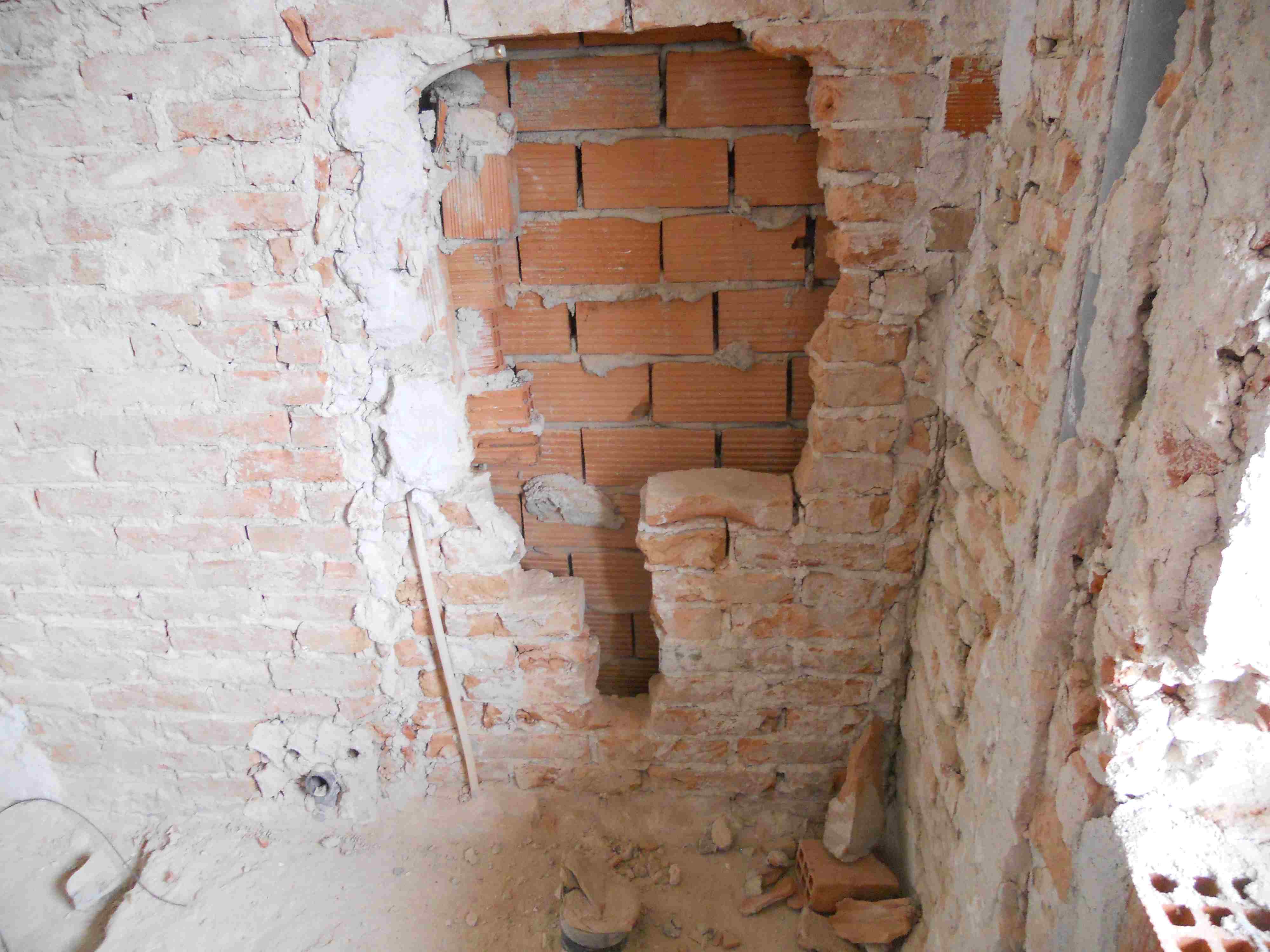

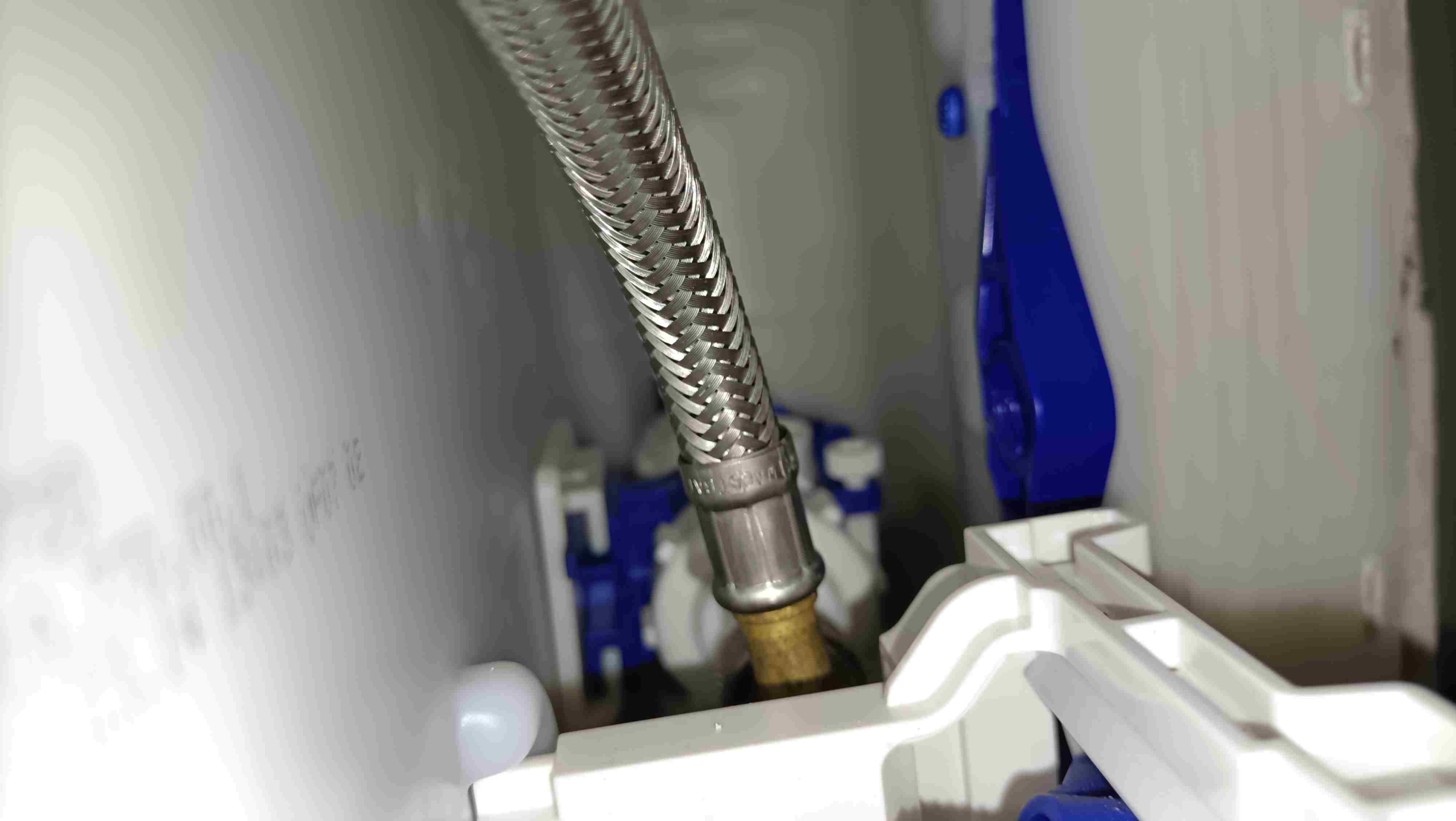

  1. Nell'ultima ora
  2. Claudiobotto
    Collegamento Idroscopino
    ok,tra galleggiante e parete superiore della cassetta ci sono 7/8 cm. Al di là di questo, ho visto da foto ante ristrutturazione, che il tubo di alimentazione scorre in verticale a circa 25/30 cm dal centro wc. Quasi che tolgo una piastrella...Boh!?
  3. Livio Orsini
    Problemi avvio Fujitsu aoyg14lac2
    Anche se chiedi venia è egualmente crontrario al regolamento! Inoltre, dopo oltre 4 anni di inattività della discussione, non è facile ottenere nuove risposte. Ti suggerisco di aprire una tua discussione e, se lo reputi necessario, inserisici un link a questa discussione. PS Alessio abbiamo risposto praticamente in contemporanea.
  4. Alessio Menditto
    Problemi avvio Fujitsu aoyg14lac2
    Sei assolto per questa volta, il problema è che il nostro amico che ha aperto la discussione sono 5 anni che non entra, ti conviene aprirne una nuova e vediamo di aiutarti.
  5. click0
    Collegamento Idroscopino
    intanto, estrai il galleggiante dalla cassetta (poi lo rimonti) e vedi cosa ti rimane di spazio
  6. Oggi
  7. Faca
    Problemi avvio Fujitsu aoyg14lac2
    Buonasera, vecchia discussione a cui spero in un riscontro , chiedo venia al moderatore. Soffro dello stesso errore in una configurazione simile e con una storia pregressa quasi identica, com'è, se è, stato risolto infine? Giusto per avere una dritta. Grazie, a chi saprà rispondere.
  8. Un grande amico che era tuo conterraneo, oltre che bravo tecnico, avrebbe sicuramente potuto intervenire in merito al puntamento; purtoppo c'ha lasciati oltre un anno fa. Grande Felix, ci manchi... Chiusa la triste parentesi, ho dato un occhiata con maps e sembra che in paese basti una sola antenna
  9. Claudiobotto
    Collegamento Idroscopino
    Lo spazio di manovra e poco ma il TI di collegamento al rubinetto della cassetta è 6 cm più in alto rispetto ai pulsanti. Più che altro mi preoccupa il collegamento doccino-muro-cassetta.
  10. Maurizio Colombi
    Cavo di messa a terra separato dal cavo elettrico
    La terra puoi tranquillamente prenderla dal dispersore, purtroppo (per motivi pratici) dovrai arrestare al dispersore una corda da almeno 16 mm.
  11. Buongiorno, a conclusione, Relazione del lavoro: 1) dopo aver ritrovato il guasto della scheda dal servizio riparazione, nella parte finale di potenza che comanda il motore del ventilatore, si è proceduto al rimontaggio della stessa e verificato il funzionamento del motore del ventilatore che è risultato ok. 2) in seguito ordinato e sostituito corpo riscaldante con zeolite e relativa guarnizione; NOTA: sostituito anche il dado in resina che fissa il camino all'interno, (modifica della casa costruttrice) con dado in acciaio. 3) sostituito raccordo di carico che si era perforato: sto valutando se aggiungere la protezione del condotto dal flusso di aria calda che fuoriesce dal corpo in zeolite. eseguito collaudo positivo. Se ci sono consigli sia da avere, che da dare, sono qui.... ...continuo a ringraziare lo staff e tutti coloro che si sono dedicati a cercare di risolvere il caso.
  12. mistertv
    UE55AU7172UXXH sintonizza i canali in modo disordinato
    Confermo, Grecia e avrai una situazione accettabile in termini di LCN.
  13. mistertv
    Led lampeggiante rosso verde 24WA2063DAI
    E' un prodotto Vestel e devi scrivere alla Vestel citando il numero di serie dell'apparecchio, sempre se te lo danno perchè è probabile si debba passare dal CAT..
  14. Alessio Menditto
    Daikin EWYQ005ADVP non raffredda
    Non hai competenza per prendere una temperatura col termometro?
  15. xxmax76
    Daikin EWYQ005ADVP non raffredda
    No, nessuno mi ha mai detto di fare un lavaggio...domani chiamo l'idraulico perché non ho le competenze per arrivare ovunque...grazie a tutti
  16. ALLUMY
    Cavo di messa a terra separato dal cavo elettrico
    In attesa che ti rispondano i tecnici, hai già pensato a dove mettere il differenziale?
  17. Buongiorno e buona domenica Dal quadro generale dentro casa, dovrei portare una nuova linea ad una tettoia esterna distante circa 50 mt. il cavo sarà posizionato in un corrugato interrato, a metà circa di questa tratta il corrugato attraversa il pozzetto della messa a terra. La mia domanda, al posto di mettere un cavo 3x4 dal quadro dentro casa/tettoia, posso usare un cavo 2x4 per l'intera tratta e la messa a terra la prenderei dal pozzetto di terra con un cavo di terra 1x4 e da qui arrivare alla tettoia? Chiedo questo perchè avrei già il cavo disponibile 2x4, e mi sarebbe più facile passare un cavo di diametro inferiore, ma se ci sono problemi tecnici o altri problemi vari, mi affido ai vostri consigli. Ah un consiglio pure sulla dimensione del cavo da usare Grazie
  18. click0
    Daikin EWYQ005ADVP non raffredda
    hai collettori impianto? foto? impianto di 11 anni mai fatto lavaggio?
  19. giorgio17
    Daikin EWYQ005ADVP non raffredda
    E ti consiglio di alzare la temperatura da 11 ad almeno 16 gradi.Parquet e impianto a pavimento non si può vedere
  20. Alessio Menditto
    MHI SCM45ZS-W / SRK35ZS-WF non raffredda
    Che chi ha unito i tubi alle varie macchine non sa nemmeno di essere al mondo.
  21. Gas92
    MHI SCM45ZS-W / SRK35ZS-WF non raffredda
    Ok grazie. Ma a cosa dovrebbe essere dovuto?
  22. Alessio Menditto
    Daikin EWYQ005ADVP non raffredda
    Mettere il parquet sopra un impianto radiante è come lavarsi i piedi con i calzini, ripeto fai misura della temperatura media dei pavimenti di ogni stanza.
  23. Alessio Menditto
    MHI SCM45ZS-W / SRK35ZS-WF non raffredda
    Scarico, richiama i tecnici che hanno
  24. xxmax76
    Daikin EWYQ005ADVP non raffredda
    Ho l'impianto a pavimento, la maggior parte è parquet, solo la cucina è di ceramica. Il pavimento della cucina è freddo, il parquet molto meno...non ho un controllo dell'umidità (chi ha fatto l'impianto 13 anni fa non ha ritenuto necessario metterlo, purtroppo) non ho altre regolazioni che posso fare...ora ho un deumidificatore e segna dal 55 al 60% di umidità...se può essere utile allego una foto dei tubi in caldaia...
  25. Buongiorno a tutti, ho un condizionatore MHI con due unità interne SRK35ZS-WF e unità esterna SCM45ZS-W, montati nel 2023 su un impianto nuovo di zecca (ristrutturato tutto l'appartamento). Dopo aver effettuato come ogni anno la pulizia dei filtri dell'unità interna, ieri ho provato ad accenderlo ma non raffredda. La ventola dell'unità esterna gira ma l'aria che esce non è calda. Non viene segnalato alcun errore sulle spie delle unità interne. Toccando i piccoli tubicini che escono dall'unità esterna ho notato che quelli da 1/4" sono ghiacciati (quelli più piccoli), mentre quelli da 3/8" sono a temperatura ambiente. Quale problema ci potrebbe essere? Grazie a tutti per l'aiuto!
  26. Ciao a tutti, ho il frigorifero Beko BCNE400E40SN che ultimamente non raffredda molto la parte frigo, mentre il freezer sembra sia ok. Ho impostato a 3 il frigo che corrispondono a 3°C, ma inserendo un termometro all'interno del vano, la temperatura non scende al di sotto dei 5,8° quando nella cucina ce ne sono circa 27°. Il frigo è ad incasso, ha tre anni di vita, le guarnizioni aderiscono bene, quale prova mi consigliate di fare per poter individuare il problema? Ho smontato la calamita sopra la porta che "manda il segnale" di porta chiusa, per verificare che la luce si spegne e la ventola che espande l'aria fredda all'interno del vano, funzioni correttamente; fatta la prova tutto è ok, luce si spegne e la ventola parte.
  27. Io ho messo dei pezzi di Stripled da 24 volt sul fondo, alimentati con un diodo o un piccolo ponte in serie. Ingombrano molto meno della lampadina a siluro.
  1. Carica più attività
