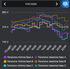

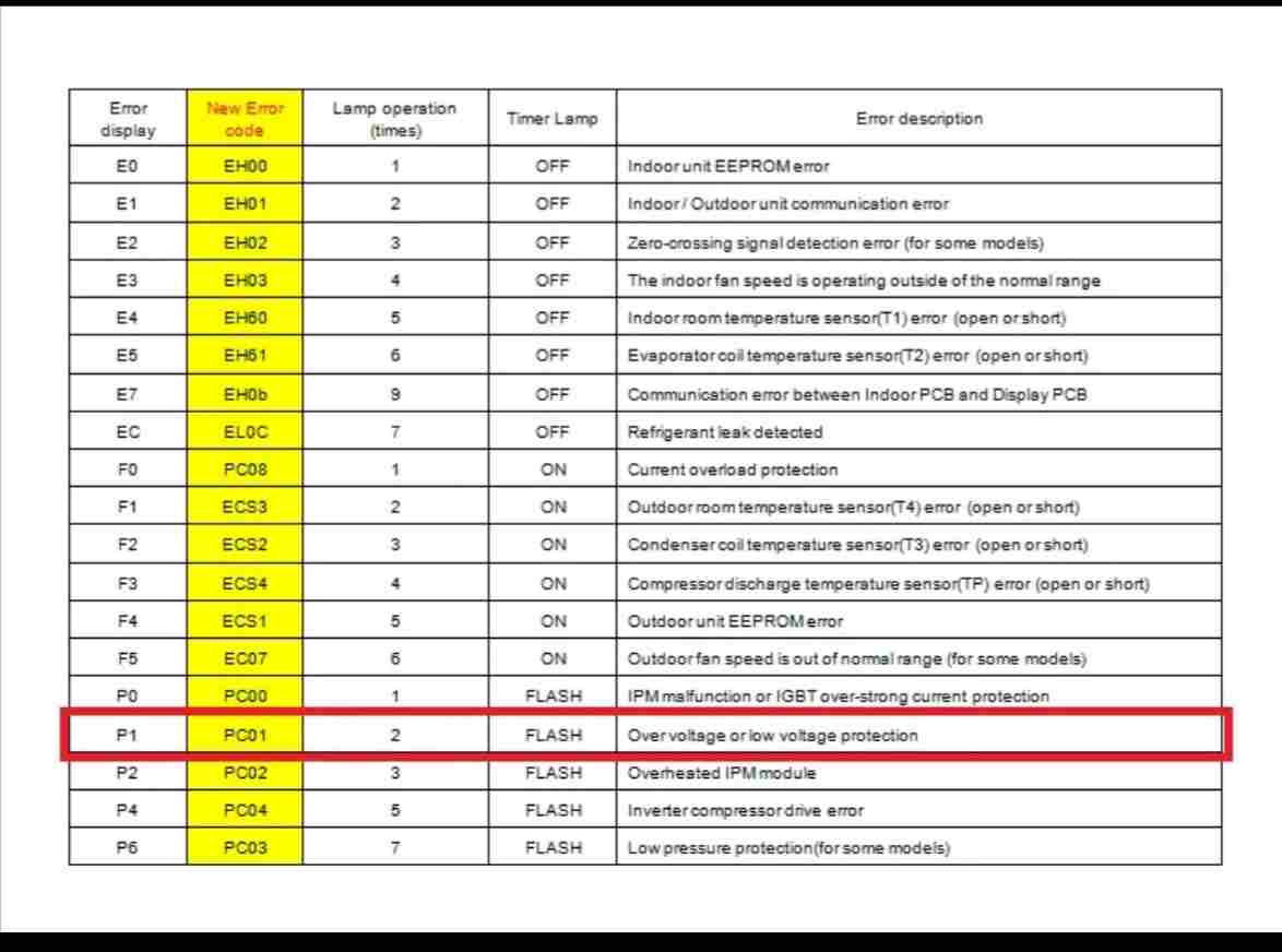

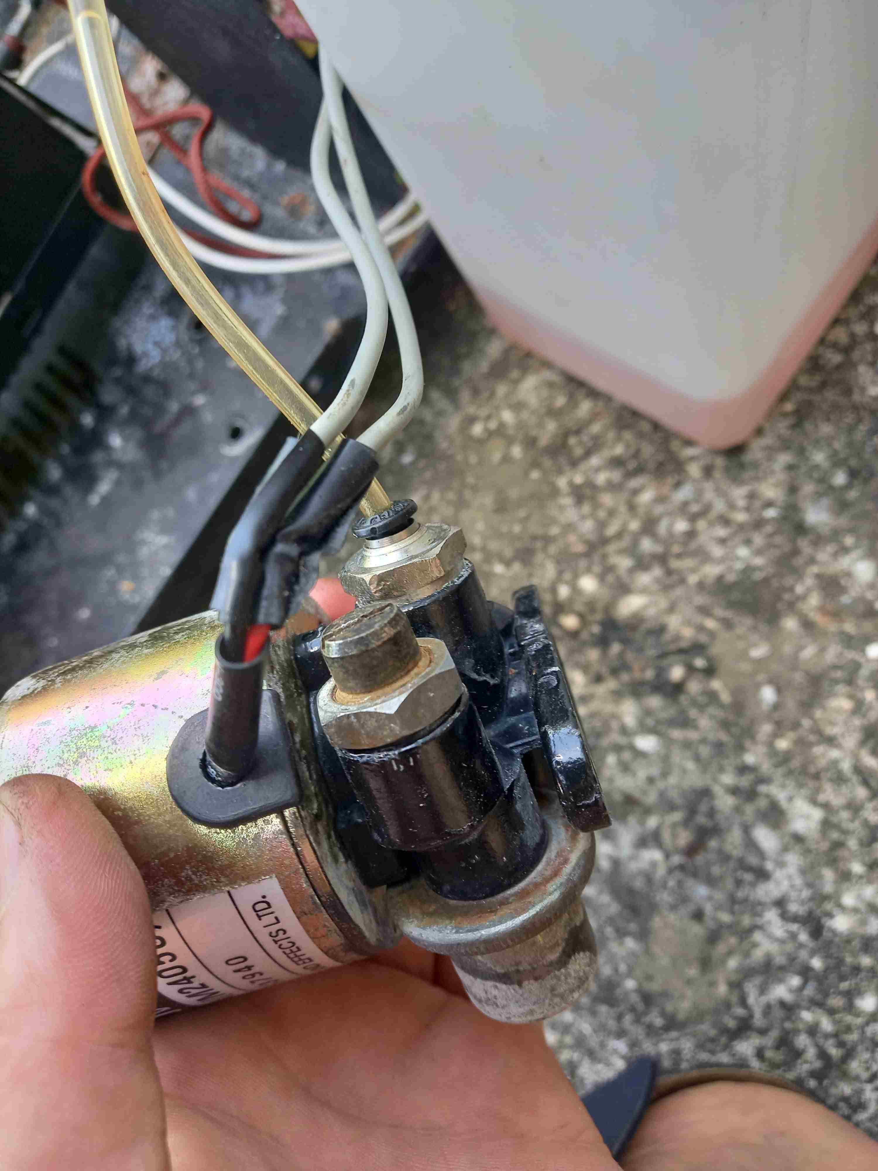

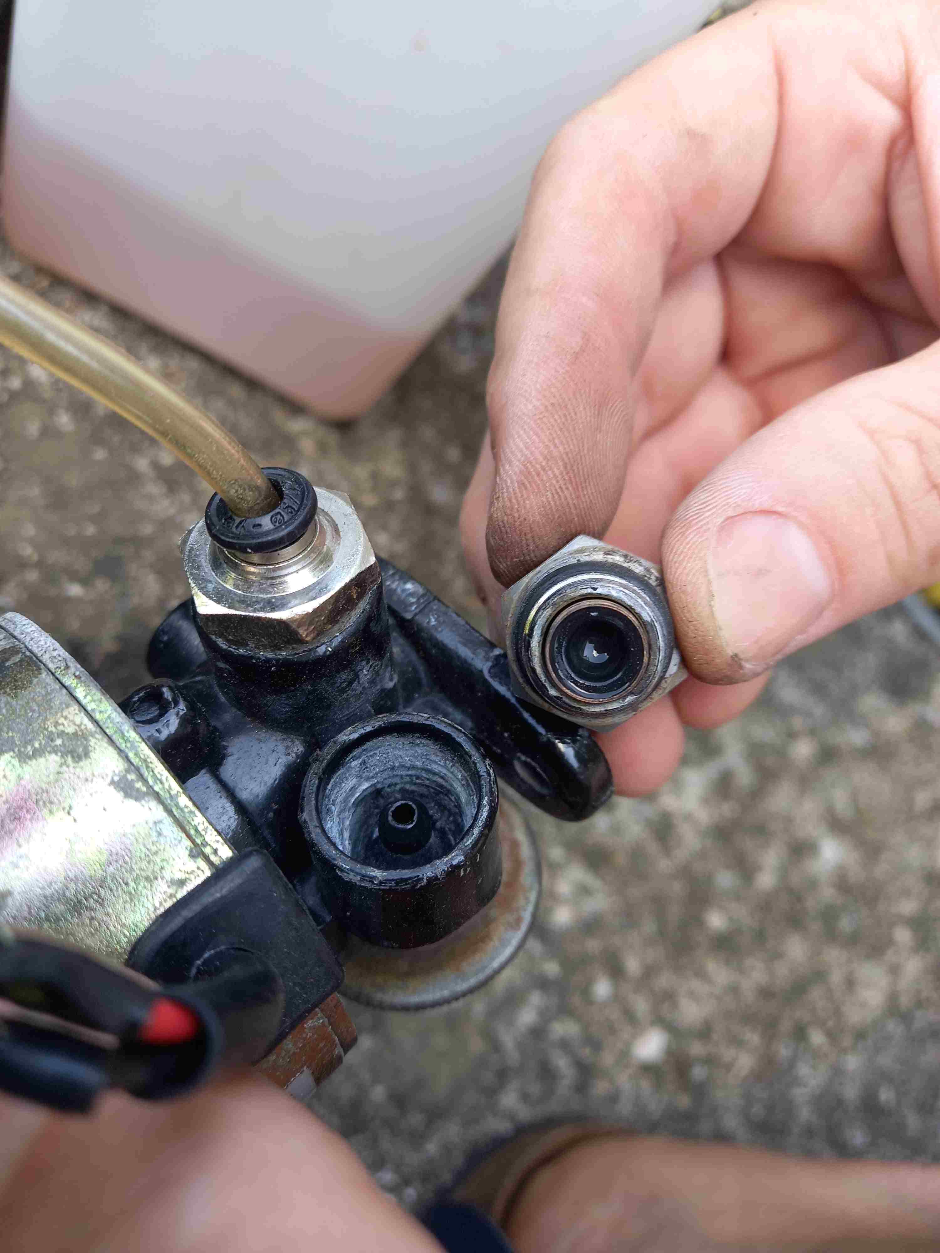

Acqua di condensa Samsung WindFree
mgaproduction ha inserito una discussione in Guasti/Problemi Climatizzazione
Ciao a tutti volevo chiedere se per voi è normale che di questi periodi, facendo lavorare non poco gli split (anche se in casa non vado mai sotto i 25/26° come richiesta con il telecomando), le macchine esterne producano pochissima acqua. Ho 2 macchine con 2 split ciascuna e quando accendo, non sto a guardare la singola stanza (che secondo me è peggio a livello energetico, oltre che di comfort climatico) ma li accendo tutti e 4 e basta. Grazie -
Nembo ha aderito alla comunità
Carlo C. ha aderito alla comunità
Apertura da remoto cancello
Sandro Range ha risposto a Sandro Range alla discussione in Cancelli elettrici
Avrei trovato questo prodotto: https://www.openioting.com/products/open-ioting-smart-gate-opener non è una scheda nativa ma secondo voi potrei collegarlo al kit ROGER BE20/210 BRUSHLESS 24V? -
Scaricatori di sovratensioni
Dumah Brazorf ha risposto a michy1990 alla discussione in Altri argomenti elettrici
E in che modo sarebbe fallato? Genera energia dal nulla? -
Consumi monosplit e dualsplit
messimo ha risposto a messimo alla discussione in Impianti Climatizzazione
ragazzi grazie delle risposte. non so perchè, ma optando per due monosplit, il costo delle macchine è più economico di circa 300 euro. per risparmiare ulteriormente protrei mettere anche solo una macchina da 24.000 anzichè due da 18. grazie sempre delle risposte -
Mc Giver riusciresti a darmi una mano ? Grazie
motore elettrico fa scattare la protezione termica
mrgianfranco ha risposto a martin1984 alla discussione in Motori - Generatori
è monofase..però di blu nelle foto se ne vede troppi! quel condensatore è installato con licenza artistica...il tutto sembra rimaneggiato, spero abbiano rispettato la conformazione originale con la stessa taglia del condensatore almeno!...quello in foro sembra un interruttore centrifugo, sai se funziona correttamente? -
Controllo attivazione allarme
Mister11 ha risposto a Mister11 alla discussione in Altro su impianti elettrici civili
Pensavo di utilizzare un relè bistabile, ma dalle schede tecniche (Finder) vedo che sopportano un impulso di max 10 secondi, non so cosa succeda dopo... Ciao a tutti. -
Scaricatori di sovratensioni
michy1990 ha risposto a michy1990 alla discussione in Altri argomenti elettrici
Ho chiuso ovviamente il contatore generale prima di collegarlo -
Scaricatori di sovratensioni
michy1990 ha risposto a michy1990 alla discussione in Altri argomenti elettrici
Ragazzi ho preso una piccola scossetta quando ho provato a collegarlo...ma non è che è fallato -
Tensione ballerina rete elettrica
Simone Baldini ha inserito una discussione in Altro su impianti elettrici civili
Ciao, ormai è noto che la rete elettrica ha dei problemi ad integrarsi con fonti rinnovabili e picci di consumi dovuti a condizionatori ecc.. Nel caso specifico ho la nostra sede di comitato dove riscontro differenze molto importanti sulle varie fasi. Di giorno avendo un FV da 40 kWp la tensione rimane alta (per fortuna non oltre i 253V) mentre la sera verso le nove crolla a valori di 177V. E' capitato solo un giorno che scendesse su una fase e che addirittura mandasse in errore gli inverter del fotovoltaico. Ora capisco le problematiche di gestione della rete, ma sbalzi cosi' importanti non credo facciamo del bene alle apparecchiature. Il distributore ha detto di procedere con segnalazione al venditore perchè non si tratta di un guasto ma di un disservizio momentaneo, e cosi' stiamo facendo. Ma il discorso che devono garantire i 230V +/- 10% e che non lo garantiscono, cosa comporta? -
click0 ha iniziato a seguire DAIKIN PUZZA E NON RAFFREDDA
DAIKIN PUZZA E NON RAFFREDDA
click0 ha risposto a Paroccola alla discussione in Guasti/Problemi Climatizzazione
Foto del ventilatore unità interna -
Perché non trovo corrente sulla uscita che alimenta i led?
DAIKIN PUZZA E NON RAFFREDDA
Simone Baldini ha risposto a Paroccola alla discussione in Guasti/Problemi Climatizzazione
Puo' essere scarico, se non raffredda quindi non condensa e se hai un sifone non lo riempie, l'odore pertanto puo' tornarti dallo scarico se va in fogna. -
DAIKIN PUZZA E NON RAFFREDDA
DavideDaSerra ha risposto a Paroccola alla discussione in Guasti/Problemi Climatizzazione
Per la puzza ci sono degli spray igenizzanti appositi: segui le istruzioni sulla lattina e risolvi (io ho risolto cosi' in auto) Il consiglio per il mantenimenti e' prima di spegnere lo split metterlo in sola ventilazione per una decina di minuti, in quel modo asciughi la batteria e la muffa non si forma. - Oggi
Lo stesso termometro appoggialo sopra allo split per vedere la temperatura dell'aria in ingresso approssimata per eccesso. La sola temperatura in uscita non dice granche'.
90% led guasti Un 32" è abbastanza facile da spannellare
MarcoPau ha iniziato a seguire Pompa macchina del fumo (solenoide?) fa uscire poco liquido
Pompa macchina del fumo (solenoide?) fa uscire poco liquido
MarcoPau ha inserito una discussione in Pompe (Idraulica)
Ciao a tutti, da qualche tempo, la pompetta della macchina del fumo non fa più uscire abbastanza liquido. Ho fotografato quella vite, che ha una molla interna la quale preme su quel tappo in ottone con guarnizione. Mi accorgo che svitando parzialmente / totalmente la vite, l'uscita del liquido si azzera totalmente. Possibile che il "guasto" sia da ricercare sul quella vite anziché sul corpo pompa, che vibra/sbatacchia animosamente? Grazie! -
mi sono espresso male, ovviamente l'ho tenuto sospeso nello spazio vuoto senza sfiorare assolutamente nulla, ho fatto una prova al volo. Appena posso ne faccio una più seria, con la scala, e spostandolo da destra a sinistra come mi hai suggerito. Grazie delle precisazioni
Ledwall 180/200 pollici
MarcoPau ha risposto a MarcoPau alla discussione in Monitor e videoproiettori
Grazie, quindi sostanzialmente si tratterebbe di una questione di affidabilità? Ad ogni modo, hai avuto più novità riguardo la possibile importazione di ledwall dalla Germania? Ciao -
Cancello Came ZE3M 1 anta battente - problema fine corsa apertura con fotocellula
Papacla ha risposto a Papacla alla discussione in Cancelli elettrici
Ciao Roby, Ho fatto come mi hai detto, mentre facevo le prove mi sono accorto che il motore sembra "far fatica" in fase di rallentamento a raggiungere il fine corsa in apertura. Ho provato a ridurre la % di rallentamento in apertura dal 5% al 2% e con grande sorpresa ho notato un miglioramento in apertura anche con le fotocellule. Miglioramento che direi pressocché risolutivo. Prima di cantar vittoria volevo chiederti se questa riduzione può avere qualche controindicazione circa il regolare funzionamento del cancello.(le istuzioni che mi hai passato dicono che il range va dal 1% al 60% ). Lo lascio l'ingresso CY settato in C4? Grazie e buona giornata. -
Olimpia splendid 24000 quest anno ha deciso di comportarsi a modo suo
alighi ha risposto a Cosimino75 alla discussione in Guasti/Problemi Climatizzazione
secondo chi ha messo questa tabella e altre informazioni in rete il problema è il motore dc della ventola esterna(errore evidenziato non centra con il tuo caso) -
Di che isolante si tratta?
FraBro1993 ha risposto a FraBro1993 alla discussione in Impianti (Idraulica)
Penso che volessero scaldare sia il piano terra sia il primo piano. Poi il piano terra l'hanno lasciato "grezzo" e senza riscaldamento. Inoltre l'impianto era nato per una grossa caldaia a gasolio, successivamente hanno installato una caldaia tradizionale e nel 2019 quella a condensazione ma hanno lasciato invariato il resto dell'impianto. -
click0 ha iniziato a seguire Raffrescatore quadro elettrico
Raffrescatore quadro elettrico
click0 ha risposto a adamo alla discussione in Quadri elettrici di bordo macchina
Umidità sulla parte esterna del quadro? (immagino di sì) Temperatura settata sul refrigeratore? -
motore elettrico fa scattare la protezione termica
reka ha risposto a martin1984 alla discussione in Motori - Generatori
e le fasi? dovresti mettere la targa del motore per valutare il dato -
Radio valvolare arbiter
darlinton10h g ha risposto a darlinton10h g alla discussione in Radio - Stereo - Autoradio - HiFi - CD - DVD
Anche inserendo una valvola alla volta non cambia nulla sia sulla tensione di filamento che anodica. Potrei mettere una resistenza limitatrice ma dov'è sul filamento o anodica?
