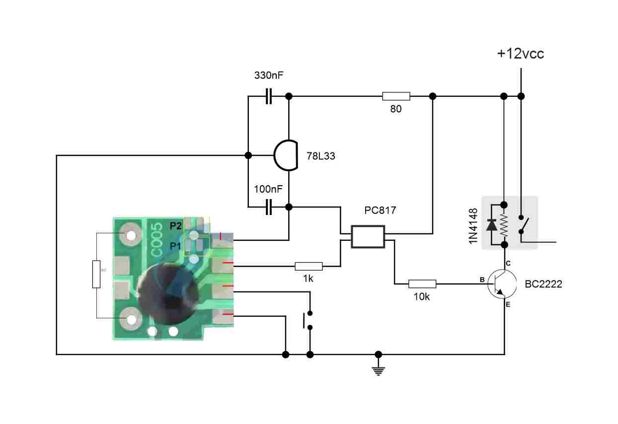

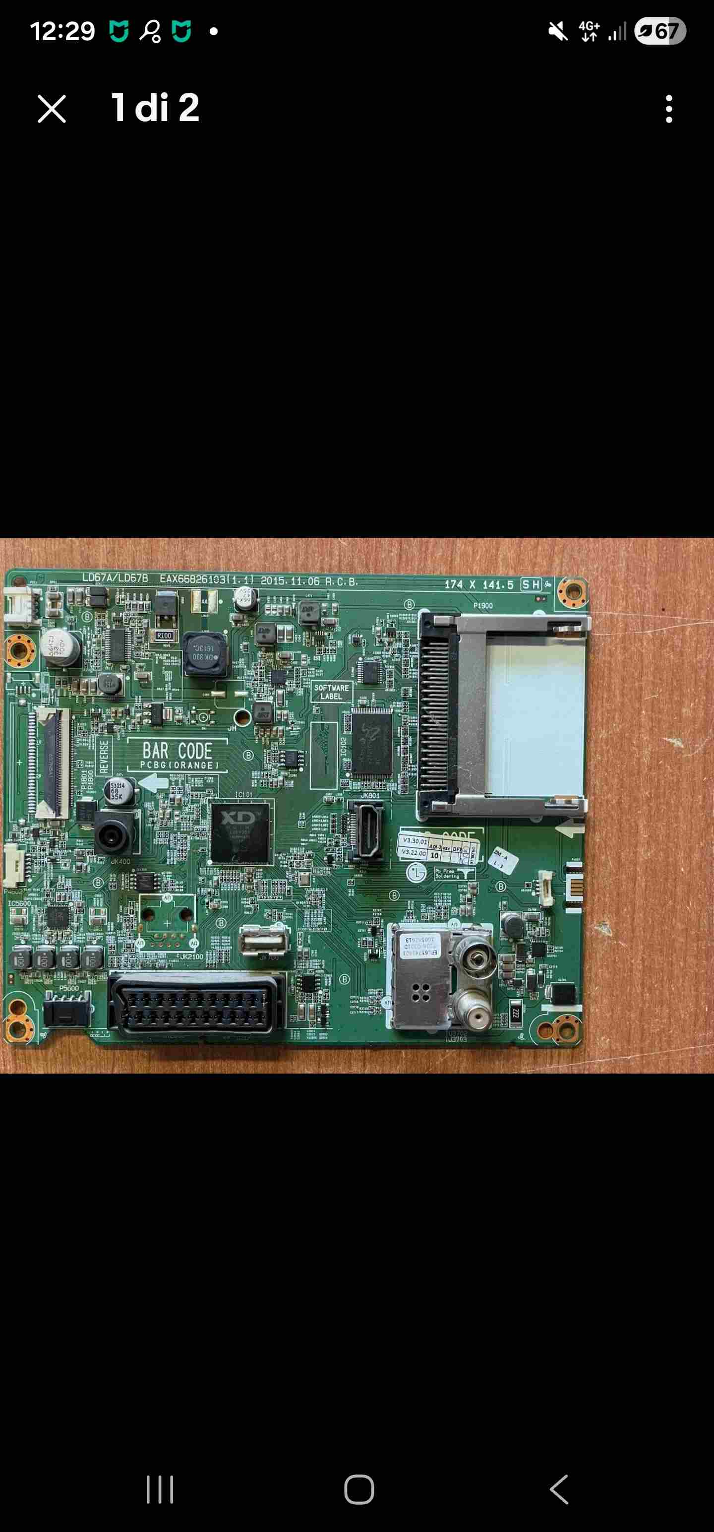

Ho un impianto idrico con serbatoio 500 Lt in terrazzo con un rubinetto in alto sopra il serbatoio per riempimento serbatoio e una pompa elettrica, con rubinetto tra serbatoio e pompa ( la pompa con tutti 4 rubinetti aperti e sanitari chiusi , continua a rimanere accesa )e 2 rubinetti mandate Aqua di sotto a pianterreno aperte , 1 va direttamente in serbatoio e l'altra Aqua diretta , non riesco a capire come mai la pompa rimane sempre accesa , ho fatto prova se chiudo rubinetto sopra serbatoio la pompa funziona regolarmente ..come deve funzionare Aqua diretta con pompa o no ? I 4 rubinetti devono essere tutti aperti ? E la pompa sempre accesa?
interruttore 1/0 e temporizatore scale andato
drn5 ha risposto a Francesco Pen alla discussione in Installazione impianti elettrici civili e terziario
Se ci rifacciamo al primo post e alla foto del collegamento del timer originale, che ha lavorato per anni, si vede che: - fase (F) è filo marrone - neutro (N) è filo blu - rosso è il filo pulsanti - grigio è quello lampade Se non ci sono giri di fase o neutro strani, se i collegamenti ai pulsanti (pulsanti mi raccomando e non interruttori) e alle lampade sono a posto, il collegamento 3 sul nuovo timer è quello giusto. -
Temporizzatore con C005
fabriaq ha risposto a fabriaq alla discussione in Apparati, Schemi & circuiti
Lavastoviglie per famiglia di 5: criteri di scelta e consigli per uso intensivo
Ganimede77 ha risposto a Tartaruga24 alla discussione in Lavastoviglie
DIcci il budget, di base Asko e Miele, sono macchine che lavorano per anni. Il resto della macchine a catalogo si sfascia in 5-7 anni se usate 1-2 volte al giorno. -
Problemi videocitofono mod 1705
Ribot ha risposto a Ribot alla discussione in Citofoni, videocitofoni e intercomunicanti
Esatto Roberto il blu è stato saldato sul circuito. Sabato sono stato dal mio amico ed abbiamo fatto altre prove. Alla fine come già precedentemente spiegato il videocitofono si comporta in questa maniera. Chiamata dal posto esterno squilla, alzo la cornetta si illumina il video premo il tasto I (quello in alto ) si sente qualcosa sull'elettroserratura ( ticchetio) ma no apre. L'altra prova, chiamata dall'esterno squilla ( non alzo la cornetta per cui non vedo sul video ) premo il tasto I ed apre. Abbiamo evidenziato che quando si alza la cornetta e si illumina il video è come se si abbassasse la tensione per far scattare la serratura del cancello pedonale esterno. Tu che pensi? Grazie. -
nicoG88 ha iniziato a seguire CALDAIA IMMERGAS VICTRIX EXTRA 35 - ERRORE E01
CALDAIA IMMERGAS VICTRIX EXTRA 35 - ERRORE E01
nicoG88 ha inserito una discussione in Guasti/Problemi Riscaldamento
Buongiorno a tutti. Ho fatto installare la caldaia Immergas Vixtrix Extra 35 kW a settembre 2025. Durante l'inverno mi ha dato un paio di volte l'errore E01. Fatto reset e risolto. Ultimamente me lo da quasi ogni giorno. È venuto il tecnico immergas che sostiene che ci sia poca pressione del gas. Ha escluso candeletta e valvola gas (ha provato a cambiarla). Però la caldaia ha funzionato per mesi senza problemi. Leggendo le discussioni, ho notato che alcuni consigliano la pulizia del venturi e il verificare il corretto posizionamento dell'elettrodo rilevazione fiamma. In particolare la mia attenzione vorrebbe andare sul venturi, visto che il problema sembra essere degenerativo e che peggiora sempre più. Ho aperto il pannello ma non ho ben capito dove si trova il venturi da pulire. Qualcuno potrebbe aiutarmi a capire dove si trova (eventualmente anche con una foto)? Ho viato che Stefano Dalmo consiglia spesso al pulizia del venturi con esiti positivi. Grazie a chi mi risponderà. -
piergius ha iniziato a seguire lampeggio faretti led
lampeggio faretti led
piergius ha risposto a zeratul75 alla discussione in Altro su impianti elettrici civili
Mentre il motore è in marcia Tensione e Corrente hanno forma Sinusoidale, ma, quando viene fermato, subiscono una repentina variazione, analoga a quanto avviene nello Spinterogeno, dove il fenomeno viene sfruttato per ottenere un ' lampo' dalle candele . In questo caso la variazione transitoria va a disturbare l' Elettronica del Pir . Potresti provare ad aggiungere tra i 2 Morsetti di Fase e Neutro un Condensatore tipo questo : ... per attenuare il Disturbo che si presenta sulla Linea . - Buona giornata ! -
nicoG88 ha aderito alla comunità
STEFANO MANZONI ha aderito alla comunità
- Oggi
Recupero vecchio caricabatterie 6-12V
reka ha risposto a reka alla discussione in Altro su elettronica
ma magari servisse la lima! 😀 avevotrovato dei bei cosi 34x15 che sarebbero stati perfetti, bastava abbassare un lato di qualche mm, invece non erano disponibili quindi ho ripiegato su quelli standard che sono più corti del mio. Dovrò ingegnarmi per ridurre il foro proprio dove lavorano le clip. -
alexy8 ha iniziato a seguire Consiglio sostituzione tra Panasonic Etherea e Mitsubishi Kirigamine Style
Consiglio sostituzione tra Panasonic Etherea e Mitsubishi Kirigamine Style
alexy8 ha inserito una discussione in Impianti Climatizzazione
Buongiorno a tutti, dovrei sostituire 2 vecchi monosplit del 2004 (12.000 btu/h ciascuno, con quello zona notte che faceva solo raffreddamento estivo) su una casa a schiera (senza cappotto ma con infissi recenti) su 3 piani. Nella zona notte lo split andrebbe installato nel corridoio posto tra le camere (con 2 camere che sono qualche gradino più in alto rispetto alla matrimoniale e al bagno. La superficie di ogni piano è circa 50 mq. Quindi è una zona un po' difficile... Vorrei utilizzarli anche nelle mezze stagioni per riscaldamento invernale riducendo l'utilizzo della caldaia. Mi hanno proposto Mitsubishi Kirigamine style e Panasonic Etherea. Cosa consigliate? Ha senso investire di più nel Mitsubishi? (viene circa 600€ in più per ogni monosplit) Grazie anticipatamente per i consigli. -
Sostituzione citofono Elvox - allego le foto
Claudio69979 ha inserito una discussione in Citofoni, videocitofoni e intercomunicanti
Buongiorno a tutti, vorrei sostituire un citofono vecchio modello Elvox, a due pulsanti, luce scale e apertura porta di entrata condominiale, ha 7 fili. Mi hanno suggerito di comprare il citofono vimar modello Petrarca 620R. Allego le foto del vecchio modello Elvox. Qualcuno può aiutarmi a capire come collegarlo il nuovo modello di citofono e se il Petrarca va bene? Grazie Infinite Claudio -
Sostituzione faretti bagno (attacco gu4) con led
andrio1979 ha risposto a andrio1979 alla discussione in Illuminazione a Led
non saprei.....io non sono esperto. è per questo che chiedo a voi -
Recupero vecchio caricabatterie 6-12V
Livio Orsini ha risposto a reka alla discussione in Altro su elettronica
Oramai i libri li leggono solo i vecchi come me.😃 Quelli più giovani si affidano all'intelligenza artificiale e, spesso, prendono cantonate.😁 -
Recupero vecchio caricabatterie 6-12V
drn5 ha risposto a reka alla discussione in Altro su elettronica
Dai "ragazzi" non scaldiamoci.... il @reka sta facendo un lavoro di restauro di un apparecchio di qualche decina di anni fa, che generi una sinusoide o mezza, che sia una macchina elettrica o no, direi che poco gli importa... ha a che fare con fili smaltati da scartavetrare e saldare e interruttori da infilare a colpi di lima nello scatolotto. Per tutto il resto ci sono stati Olivieri e Ravelli che hanno fatto grande questi Elettrotecnici. 😉 -
Problema scheda alim. TV LG oled65"
mistertv ha risposto a markiuti alla discussione in LG - Goldstar
Risolto? -
interruttore 1/0 e temporizatore scale andato
Francesco Pen ha risposto a Francesco Pen alla discussione in Installazione impianti elettrici civili e terziario
Buongiorno pier, a fare tutte le prove descritte non sono capace, ma ti chiedo comunque una cosa, confermi che il collegamento è corretto? Ovviamente fermo restando che quello guasto ha collegamenti giusti in quanto così funzionava, quello che ho comprato per la seconda volta mi è stato consigliato e mi viene il dubbio. Grazie -
Scambiatore urmet 788/51 non scambia
gettis ha risposto a gettis alla discussione in Citofoni, videocitofoni e intercomunicanti
Buongiorno Roberto. Ho avuto nel collegamento dei fili un attimo di distrazione ed ho collegato il filo del 12 volt che deve andare al 12 e quindi a c1 e c2, per disattenzione l'ho messo sul + 6; dopo aver sistemato ora funziona perfettamente. Grazie per l'interessamento -
G120C con STO ai morsetti(via terminals)
Marco Fornaciari ha risposto a anarchico alla discussione in Inverter AC
Gli ultimi G120 che ho installato sono del 2013, però già a quel tempo ho avuto anche gli stessi tuoi problemi, alla fine la soluzione è passata per l'allineamento dei firmware ** degli inverter e per l'uso della versione relativa del software di configurazione. Anche i manuale non erano esattamente allineati. Poi come li ho gestiti in concreto non mi ricordo, dovrei rileggere tutto il programma e la configurazione degli inverter usando un vecchio PC. Anzi, anche il tecnico Siemens che ho dovuto fare intervenire ha impiegato un po di tempo a capire dov'erano i reali problemi, telegrammi Profibus compresi. ** Nonostante la richieta specifica nell'ordine, Siemens direttamene dalla Germania, li ha inviati con firmware diversi (nota difficoltà nell'uso di parecchi prodotti Siemens). -
G120C con STO ai morsetti(via terminals)
drn5 ha risposto a anarchico alla discussione in Inverter AC
Il p2104 non l'ho mai usato, ma potresti impostarlo come il 2103...giusto per fare un tentativo magari inutile... Sicuro che stai usando il primo data set e non il secondo? (p2103[0] ...p2103[1]) Hai provato a fare un reset totale dell'inverter e immettendo solo i dati del motore e dei canali di STO/reset ? Stavo rileggendo il tuo primo post..parli di fermata in emergenza con inerzia...ma quanto hai di decellerazione in emergenza? -
Consigli acquisto nuova lavatrice slim
Ganimede77 ha risposto a lastway alla discussione in Lavatrici - Asciugabiancheria
Miele non ha a catalogo modelli slim, nemmeno a carica dall'alto. Solo misure standard 60X60 (quando non di più) alla base. Nel passato aveva modelli a carica dall'alto, meno slim dei concorrenti, comunque con i cuscinetti da un solo lato della vasca, praticamente una frontale con oblò sopra. -
Recupero vecchio caricabatterie 6-12V
NovellinoXX ha risposto a reka alla discussione in Altro su elettronica
Sei tu che hai incominciare a parlare di solo trasformatore, il topic è intitolato "vecchio caricabatteria" Per il resto, le tue sono spiegazioni superflue per i partecipanti di questo topic. Tra l'altro, le tue spiegazioni sono talmente contorte e approssimative che solo chi ne capisce riesce a capire quello che vorresti dire. -
G120C con STO ai morsetti(via terminals)
anarchico ha risposto a anarchico alla discussione in Inverter AC
Buongiorno,provato non cambia niente. -
TV LG 75QNED80T6A, non funziona "restart" sui canali Mediaset
sormike ha risposto a sormike alla discussione in LG - Goldstar
Leggendo sul gruppo FB, noto che il problema è diffuso. Invito chiunque abbia questo inconveniente a segnalarlo ad LG ed an he a Mediaset, in modo da sollecitare la soluzione. -
Temporizzatore con C005
fabriaq ha risposto a fabriaq alla discussione in Apparati, Schemi & circuiti
Ciao Allumy, se misuro la tensione in uscita dal 78L33 mi da quasi la tensione di entrata. La resistenza l'ho calcolata RxI L'assorbimento del C005 l'ho trovato dalla descrizione di un venditore, non metto il link per non fare pubblicità... "The C005 timer was initially made available in the form of a COB module but is now also available in the form of SMD SOP8 and SOT23-6 packages. If you’re new to electronics and don’t know which to choose, you probably want the larger COB module. The C005 is a cheap and energy-efficient alternative to the 555 and TPL5110 chips for simple timer circuits, has two orders of magnitude lower quiescent current than even a CMOS 555 (i.e. ~1 µA compared to ~100 µA at 5 V) and the time delay can be set with a single external resistor. The current consumption during activation is dependent on the voltage supplied and the time-setting resistor. At 2 V and 1 MΩ, the current consumption is ~2 µA (for several minutes) while at 5 V and 10 KΩ, current consumption is ~440 µA (for several seconds). When the trigger is pulled low (it has an internal pull-up), the timer will start and the output will sink up to 30 mA for the set time. If you need to drive a more powerful circuit, a PNP BJT transistor or p-channel MOSFET can be used. When the timer is not running, the output can source up to 5 mA. An NPN BJT transistor or n-channel MOSFET could be used to drive a more powerful circuit, controlled by this output. The timer cannot be retriggered until the low signal is removed and the next trigger will not be registered when the timer is running until the current delay has elapsed. If an application requires that the timer be restarted before it has elapsed, the power must be removed to reset the circuit. The timer can be set from 2 s to 1000 h by connecting a resistor between the appropriate pads and shorting pads P1 and/or P2 if necessary. By shorting the P1 or P2 pads, the timing can be extended by eight or 64 times respectively and by shorting both, it can be extended by 512 times. See the below table for examples of approximate timings achieved by various resistor values; note that the timing achieved is slightly affected by the voltage supplied to VDD. The operating voltage is 2-5 V. A 0.1 μF decoupling capacitor between VDD and GND and a 10K pull up resistor between VDD and TRIG are advised to ensure operational stability." -
Consigli acquisto nuova lavatrice slim
lastway ha risposto a lastway alla discussione in Lavatrici - Asciugabiancheria
Una conferma, se non ho capito male... Miele non fa modelli slim...i suoi "slim" son solo i modelli con carica dall'alto... è così? Avrei preso anche una ASKO, ma, per problemi di spazio, non è possibile. Grazie ancora per tutti i chiarimenti dati.
