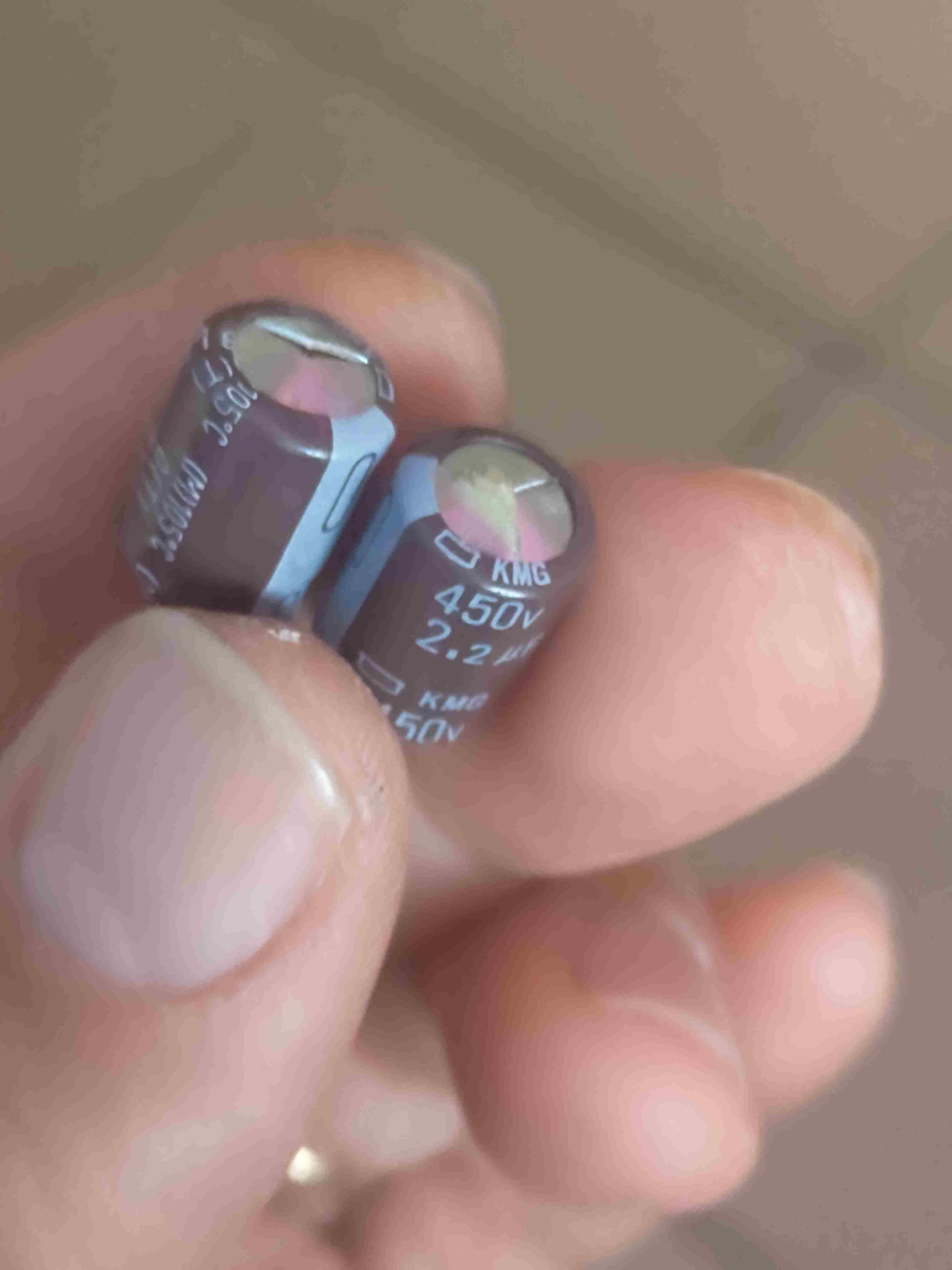

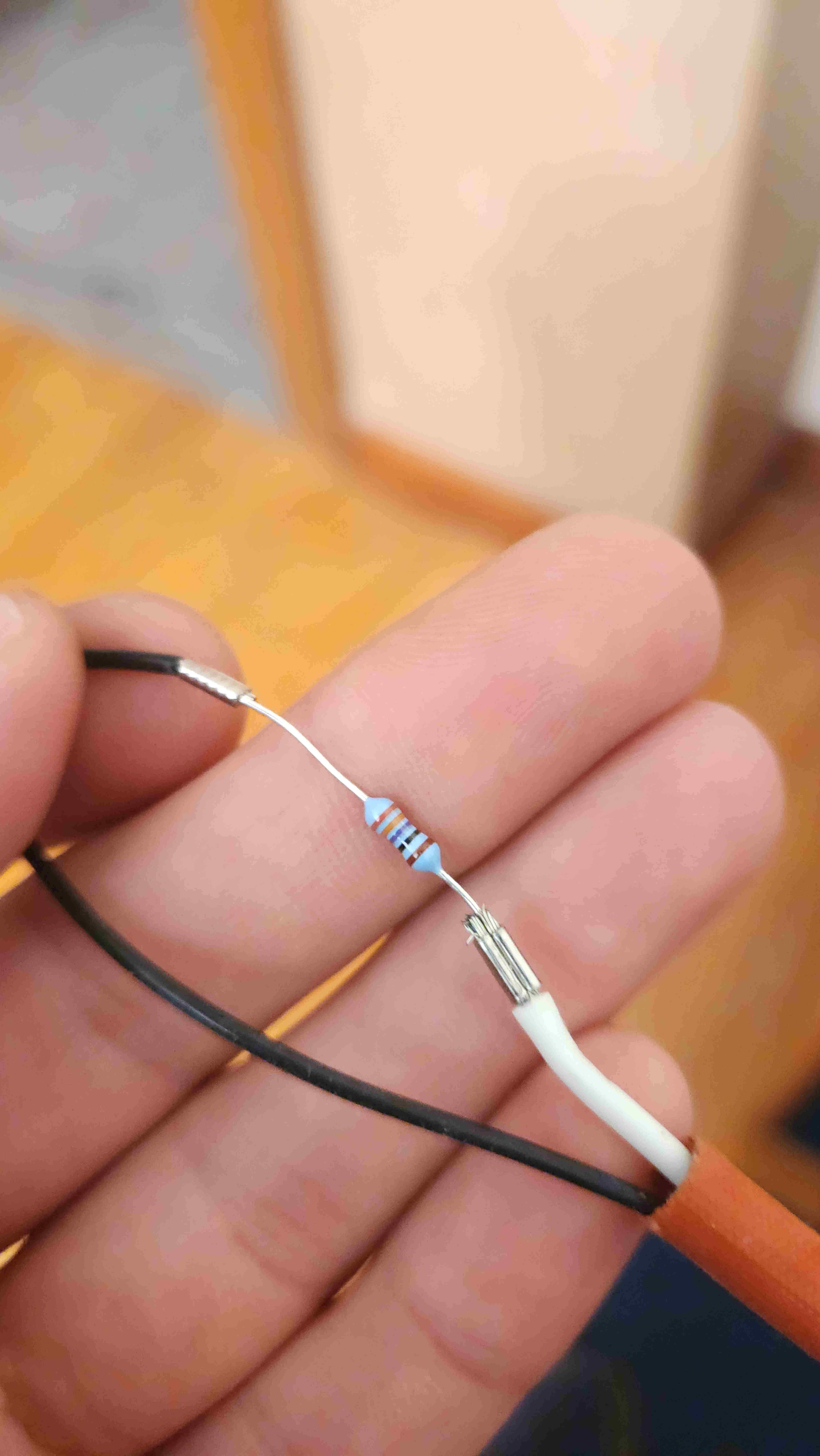

pigroplc ha iniziato a seguire Pagina ricette TP700 Comfort
così su 2 piedi mi verrebbe da dire che in funzione del livello di password visualizzi una finestra delle ricette diversa (le metti su livelli differenti per non fare confusione). Ogni finestra ha caratteristiche diverse cioè pulsanti più o meno visualizzati quindi attivi.
Protezione per trasformatore.
reka ha risposto a Fabmire alla discussione in Quadri elettrici civili e terziario
puoi scegliere di collegarlo a qualche magnetotermico già presente nel quadro, chiaramente se hai spazio nulla ti vieta di metterne uno dedicato comunque l'ideale è leggere il foglio d'istruzioni di quello che sceglierai -
mc1988 ha iniziato a seguire Protezione per trasformatore.
Protezione per trasformatore.
mc1988 ha risposto a Fabmire alla discussione in Quadri elettrici civili e terziario
Suggerisco fusibili e/o magnetotermico in curva appropriata. Ciao mc1988 -
lavatrice miele WDB038 WPS W1
Alex7504 ha risposto a Alex7504 alla discussione in Lavatrici - Asciugabiancheria
Ciao scusami rileggendo il mio post e la tua richiesta di conferma con foto dell errore, mi sono accorto di aver fatto un errore non è E34 ma F34 mi scuso, tutto il resto lo confermo. Saluti Alex -
Bosch WAE20260II/28 codice crociera
Lockeid ha risposto a Lockeid alla discussione in Lavatrici - Asciugabiancheria
Aggiorno la richiesta d'aiuto. Ho impiegato più tempo per cercare i codici di quello che impiegherò per riparare la macchina. Crociera 00215117 Cuscinetti + paraolio + guarnizione vasca + viti 00172685 (6305zz 6204zz 28x62x10/12) Buona giornata -
Consiglio nuovo impianto per aria calda/fredda, acqua calda
reka ha risposto a messimo alla discussione in Impianti Riscaldamento
la pompa di calore si mette al posto della caldaia, chiaraente all'aperto e con gli spazi adeguati ma l'impianto rimane quello esistente. va scelta adatta all'uso con i termosifoni. certo i termo in ghisa non sono i più adatti ad una regolazione locale per locale, ma tendenzialmente con l'uso di termovalvole qualcosa si riesce a fare. alla fine dipende tutto da come vivete voi la casa -
Asciugatrice Electrolux EDH3898SDE - Errore E73 e Bypass generatore di vapore
Pgiube ha risposto a Pgiube alla discussione in Lavatrici - Asciugabiancheria
E arrivata questa mattina la sonda , smontando la vecchia sonda e provando a misurare la resistenza prima del sensore, non dà nessun risultato, (può essere saltata la resistenza) quindi secondo me, la vedo come 237 ohm o sbaglio? -
Sul retro non c'è alcuna etichetta, quanto al ricevitore è contenuto all'interno di una scatola di plastica senza indicazione alcuna.
Consiglio nuovo impianto per aria calda/fredda, acqua calda
messimo ha risposto a messimo alla discussione in Impianti Riscaldamento
LA mia domanda iniziale era proprio questa. come andrebbe progettato? Quando si parla di pompa di calore (nei siti, nelle pubblicità) si vede solo la macchina esterna. Non ho capito internamente cosa ci andrebbe. Splitcon doppio tubo di rame e scarico condenza? accumulatore di acqua calda? quanti e che tubi? -
Consiglio nuovo impianto per aria calda/fredda, acqua calda
messimo ha risposto a messimo alla discussione in Impianti Riscaldamento
il fatto è questo. nella casa dove abitiamo adesso, è più comodo e veloce riscaldare la stanza che utilizziamo con la pompa di calore. Quando cambi stanza cambi pompa di calore. i termosifoni, invece, riscaldano anche stanze che non utilizzi, e ci vogliono un paio d'ore prima di sentire il calore, mentre con la pompa di calore è quesi instantanea. e siamo in sicilia con temperature in inverno sopra i 10/15 gradi. -
Paulpride76 ha iniziato a seguire Motore non parte
buongiorno nellomix. Io ho avuto un problema simile su un frigorifero samsung (inverter). Sono impazzito credendo che il problema fossero le schede ma alla fine cambiandole non succedeva nulla, stesso problema. Ho provato a dare colpi al compressore e mi sono accorto che a volte partiva ma poi dopo un po' di funzionamento (Forse quando l'impianto cominciava ad andare in pressione) si fermava e ronzava.... Non so se le puo' essere utile come informazione ma alla fine per me era evidente fosse il compressore....
lupak ha iniziato a seguire frigorifero hotpoint H8E1EX non raffredda
frigorifero hotpoint H8E1EX non raffredda
lupak ha risposto a lupak alla discussione in Frigoriferi - Congelatori
Aggiornamento, ho smontato il termostato, ho notato 2 condensatori elettrolitici da 2,2 uF 450v che erano molto gonfi, li ho sostituiti e risolto il problema -
lavatrice miele WDB038 WPS W1
Alex7504 ha risposto a Alex7504 alla discussione in Lavatrici - Asciugabiancheria
Buongiorno a tutti Grazie per le Vostre risposte, problema risolto sostituito la scheda di potenza e tutto è tornato a funzionare Mi scuso per non poter mettere la foto dell errore 34 "ma fidatevi" mi è capitato già in tre macchine che sente che ho chiuso oblò ma premendo START la macchina non parte, chiaramente dopo aver fatto le prove che ho dato a Stefano il difetto si è sempre spostato sulla scheda, motivo di aver aperto questo post, chiedendo se qualcuno era riuscito ad intervenire sulla scheda con questo difetto, a quanto pare nessuno ha MAI avuto questo problema "fortunato io" ... Buona giornata a tutti Saluti Alex - Oggi
Consiglio nuovo impianto per aria calda/fredda, acqua calda
Alessio Menditto ha risposto a messimo alla discussione in Impianti Riscaldamento
Pensi di risparmiare tanto con l’elettrico? -
Protezione per trasformatore.
Fabmire ha inserito una discussione in Quadri elettrici civili e terziario
Buongiorno, spero di essere nella sezione giusta. Devo installare un trasformatore 12V DC da barra DIN per alimentare un videocitofono. Cosa dovrei mettere a monte di questo? Un magnetotermico o un sezionatore nel caso dovessi fare manutenzione? Saluti Fabio. -
Consiglio nuovo impianto per aria calda/fredda, acqua calda
reka ha risposto a messimo alla discussione in Impianti Riscaldamento
io progetterei il tutto pensando di inserire in futuro la pompa di calore ma per ora finchè le vendono io userei una caldaia a condensazione. l'acs puoi già metterla separata, se hai un locale tecnico viene anche comodo da fare. l'impianto elettrico va dimensionato bene, soprattutto il quadro bello grande e tubi in abbondanza tra quadro e derivazioni -
Consiglio nuovo impianto per aria calda/fredda, acqua calda
messimo ha risposto a messimo alla discussione in Impianti Riscaldamento
Beh si anche io sono "tradizionale". Solo che ristrutturare una casa da zero, con quello che costa, e utilizzare tecnologie che fra 5/10anni saranno superate, non mi sembra una grande scelta. Poi passare tubi, cavi, per modernizzare il sistema sarebbe un casino. Per non considerare il fatto che il gas costa tantissimo. -
Sostituzione 1 presa, 1 schuko, 1 interruttore
patatino59 ha risposto a usbworm alla discussione in Installazione impianti elettrici civili e terziario
A occhio direi che i due neri vanno solo all'interruttore, e che gli altri sono una linea passante formata da blu, marrone e terra, che prosegue su altre prese e come tale deve entrare ed uscire dalla Shuko (occhio alla posizione della terra, che non è sempre al centro) e dalla Bipasso. Prova ad unire solo i due neri e vedi se si accende la lampada. Se non è così ci vuole una misura più accurata e una certa competenza. -
Dispersione elettrica che proviene da altro appartamento
Marco Fornaciari ha risposto a Ile91 alla discussione in Altro su impianti elettrici civili
Per i vari problemi agli impianti tecnologici dei condomini, in particolare: rete di terra, distribuzione acqua, ascensore, antenna TV, ecc, ovvero di tutti i sevizi e le sicurezze, bisogna rivolgersi all'amministraore in quanto penalmente responsabile, come e quando è specificato nel codice civile ancora prima che nelle altre norme, pertanto bisogna partire da lì. Tornando al discorso terra, oltre a verificare che: - la terra condominiale sia funzionante e a norne in tutto e per tutto - le apparecchiature elettriche condominiali siano in regola e non disperdano, autoclavi/pompe e antenna TV in prima istanza - quali e quanti condomini sono correttamente allacciati alla rete di terra - che le dispersioni non vengano dalle nostre propietà, l'impianto elettrico del singolo condomino è totalmente suo a partide da valle del contatore e viaggiare in canalizzazioni indipendenti - che non vi siano tensioni e correnti indotte o/e vaganti circolanti negli impianti e nelle strutture del condominio, es. se vicino passa una ferrovia in trazione elettrica o un tramvia, ovvero se non vi siano impianti elettrici in alta tensione, e pure trasmettitori radio-TV. Se un condomino non è allacciato alla rete di terra condominiale è ha dispersioni verso terra, è impossibile che gli altri condomini se le trovino nel proprio impianto elettrico. Per quanto riguarda le tensioni e correnti presenti negli impinati di distribuzione dell'acqua potabile non è detto che arrivino da problemi presenti nel fabbricato in questione, e la messa a terrra delle tubature e dei rubinetti non sempre risolve, anzi. Per avere una maggiore sicurezza (non totale) di non prendere "la scossa" toccando un rubinetto bisogna mettere a terra direttamente lui. Dopo di che se si accerta che i problemi vengono da un punto privato ben preciso, le possibilità di fare risolvere il probleme ci sono, e anche abbastanza rapide: è l'acceratntamento con sicurezza che è lungo e dispendioso. -
sfrajonama ha aderito alla comunità
Per disinstallare bene i vari programmi del CX-One è bene usare l'apposita routine CX-Remover, come detto da @pcontini, che trovate nel CD/ISO del programma. Questa va effettivamente a ripulire il registro. Ti posso dire che anche a me, per esempio, alla reinstallazione diceva che c'era il Trajexia Studio, mentre non era assolutamente vero. Dopo però la rimozione dell'aggiornamento che ho detto (su suggerimento Omron), mi è ripartito tutto senza neppure reinstallare. Sul *** (l'azienda ha richiesto la rimozione di questo marchio su PLC Forum), sinceramente, a tutt'oggi nessun problema
Perchè deve essere un componente in corto? Non potrebbe essere una resistenza avariata o un elettrolitico secco?
Problema telecomando Homann
Matteo_1978 ha risposto a Matteo_1978 alla discussione in Cancelli elettrici
Ok, speriamo che qualcuno mi suggerisca qualche operazione da fare... Ho cercato in giro ma non trovo quello che fà x me.. -
usbworm ha iniziato a seguire Sostituzione 1 presa, 1 schuko, 1 interruttore
Sostituzione 1 presa, 1 schuko, 1 interruttore
usbworm ha inserito una discussione in Installazione impianti elettrici civili e terziario
Buongiorno a tutti, dovrei sostituire 1 presa, 1 schuko, 1 interruttore. Purtroppo chi ha aperto la scatola ha già scollegato alcuni cavi, ed essendo abbastanza a digiuno di elettricità non ci voglio mettere mano senza avere certezze. Qualcuno può aiutarmi? Illustro la situazione nelle 3 foto, lasciate perdere i cavi già collegati, vorrei partire da una situazione pulita. L'interruttore comanda solo una lampada. Grazie -
krishnametlab ha aderito alla comunità
gli elettrolitici erano ok e comunque li ho per precauzione sostituiti. per le induttanze devo vedere, grazie
Microonde Candy CMG25DCS: si accende ma non scalda
flat_eric ha risposto a flat_eric alla discussione in Forni - Microonde - Cucine
Ok. Grazie del consiglio, lo avevo già letto nelle altre discussioni e ho scaricato il condensatore, ma la prudenza non è mai troppa.
