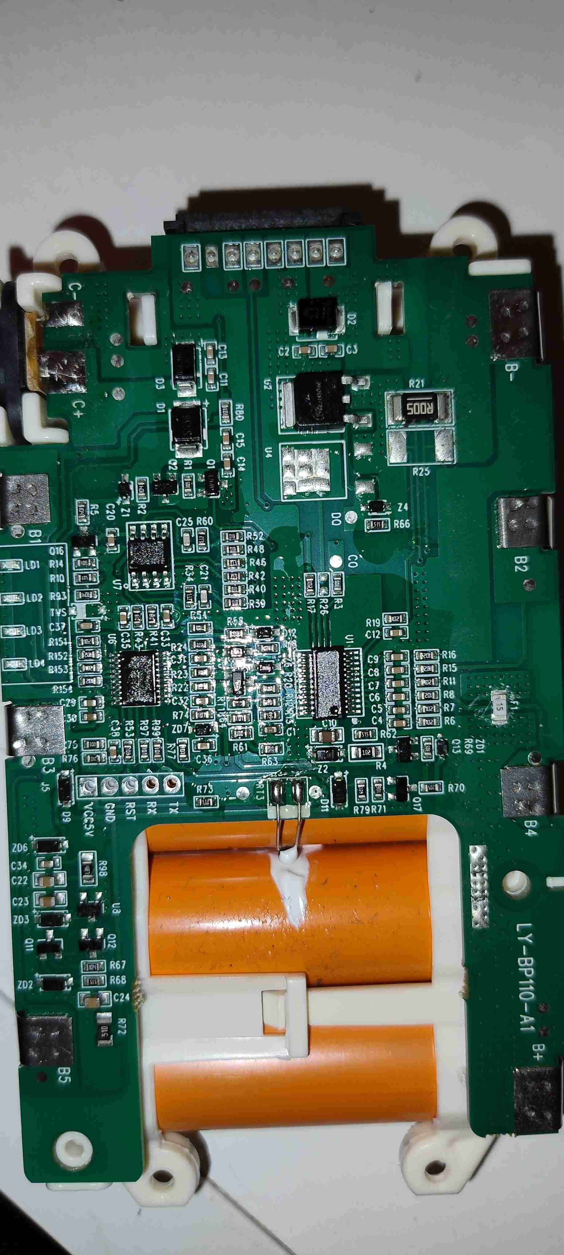

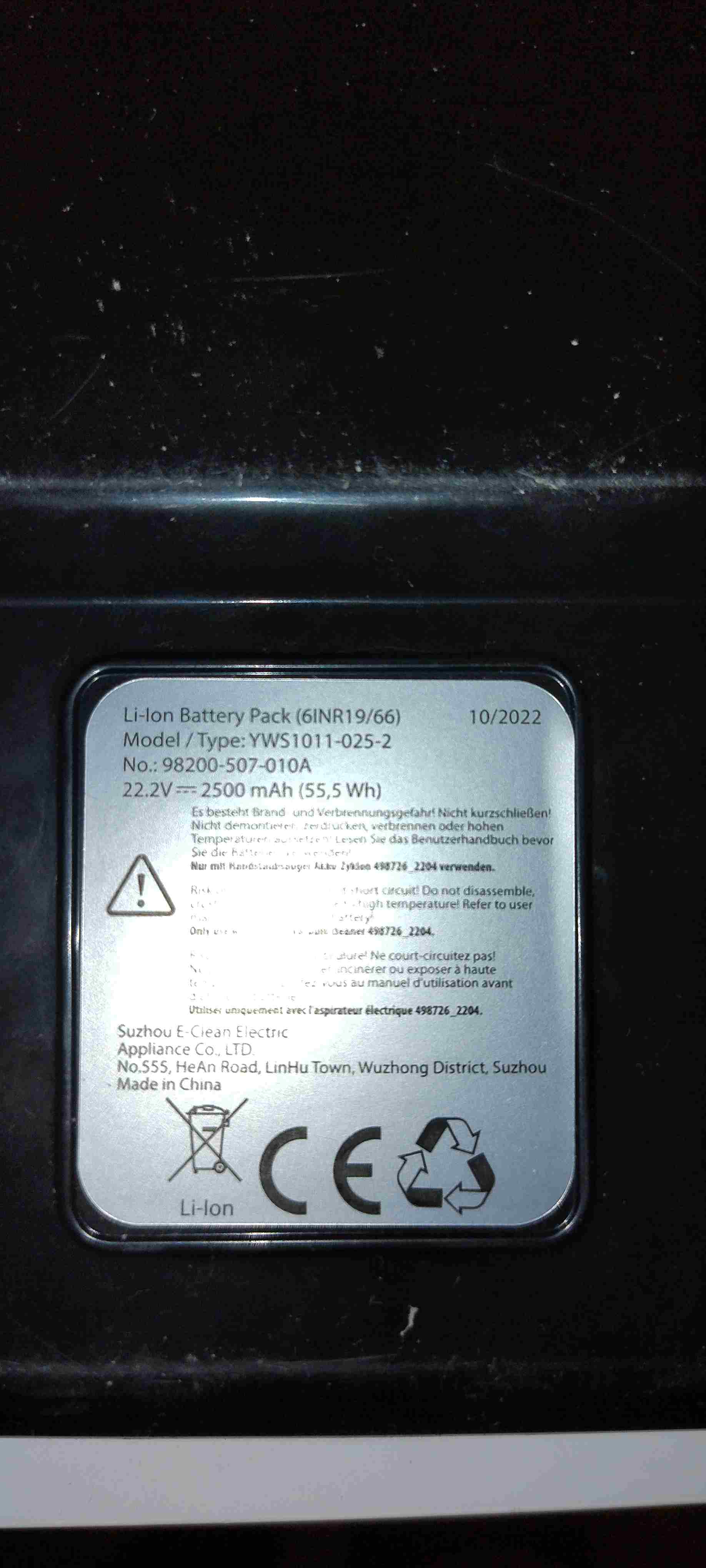

Consigli raffrescamento a split
Mauro Cos ha risposto a Mauro Cos alla discussione in Impianti Climatizzazione
Scusa se non sono stato esplicito, ma il secondo preventivo, l'ultimo che ho postato, è di un'altra azienda, non quella dei 2800 e poi 2000 in nero. -
Ronzio citofono elvox
Leone2285 ha risposto a pigeta alla discussione in Citofoni, videocitofoni e intercomunicanti
Quello è un trasformatore elettronico per luci alogene che credo non vada bene per queste applicazioni. Mi hanno sempre consigliato trasformatori tradizionali per serrature che richiedono corrente alternata. Sicuramente Roberto potrà spiegarti meglio come funziona. -
Consigli raffrescamento a split
Alessio Menditto ha risposto a Mauro Cos alla discussione in Impianti Climatizzazione
Una ditta che propone come ti ho descritto una installazione assolutamente illegale, una pratica che dovrebbe fare orrore alle stesse ditte concorrenti se lo venissero a sapere, io con una attività del genere mi guarderei bene di avere ogni rapporto. Se il buongiorno si vede dal mattino, questi installatori lavoreranno in totale dispregio delle Norme, e i tuoi soldi farebbero la stessa fine di buttarli direttamente nel cesso. -
aspirapolvere a batteria Silvelcrest non accende
sergio1289 ha risposto a sergio1289 alla discussione in Aspirapolvere e Ventilatori
riprendo questa discussione, dopo aver spedito l'aspirapolvere in assistenza in giro di un mese mi anno restituito il pacco . esaminato l'aspirapolvere funzionante ho notato che anno provveduto a cambiare la batteria forse con una rigenerata comunque funzionante. dopo qualche mese e pochi utilizzi sono punto e accapo l'aspirapolvere non funge più stesso problema di prima, come vado all premere il tasto accensione non funge , e lampeggiano i 4 led verdi carica della batteria per circa 4volte per poi smettere di lampeggiare. ho provveduto a ricaricare la batteria ma niente uguale come descritto appena sopra. ho smontato la copertura della batteria per misurare il voltaggio del pacco batteria ai capi del bms e mi da 20,71 volt, le singole 6 celle 4,14 volt tranne una 4,13 volt . domanda siccome nell' etichetta è scritto 22,2 v 2500 mah 55,5 Wh questa è considerato il voltaggio quando la batteria è in carica, oppure il voltaggio che dovrebbe avere a carica eseguita? è possibile che i 20,71 v siano bassi per fare funzionare l'aspirapolvere? -
Consigli raffrescamento a split
Mauro Cos ha risposto a Mauro Cos alla discussione in Impianti Climatizzazione
Capisco ma solo se fatto col buon senso, cioè senza esagerare. Comunque, nel frattempo arriva il secondo preventivo con le macchine vendute dalla stessa azienda che ha mandato il suo installatore, e siccome trattano solo Hisense + altri marchi di eccellenza, ho potuto scegliere solo Hisense, almeno per confrontare le spese di installazione. I preventivi sono per i modelli Hisense Hi comfort e Hisense Uni HB, rispettivamente di 5156 € e 5562 € iva compresa, senza dettaglio costi che per riferimento ho preso dal primo rivenditore online che mi è capitato, trovando 1450 € per Hi Comfort e 1773 € per Uni HB entrambi iva compresa, per cui facendo qualche sottrazione ottengo i seguenti costi di installazione, 3369 + IVA per Hi Comfort e 3445 + IVA per Uni HB, contro i 2800 + IVA del primo preventivo, che mi sembravano già tanti. -
Filtrazione acqua non potabile
Francesco Pen ha risposto a Francesco Pen alla discussione in Impianti (Idraulica)
Grazie @Marco Fornaciari, intanto che faccio tutte queste prove, ci posso buttare in cisterna una bottiglia di amuchina e poi riempire la cisterna d'acqua? -
Installazione sistema accumulo con autoclave
robertice ha risposto a Boom32 alla discussione in Pompe (Idraulica)
Più avviti e più aumenti la ripartenza - Oggi
Interruzione tensione a motore
orsini_fabio ha risposto a orsini_fabio alla discussione in Azionamenti CC
Ho cercato, per farmi un'idea, i ripartitori o equalizzatori di carica sono tutti per batterie 12 v o max 24 v ma che lavorano direttamente su batterie a 48 v non ne ho trovati anche quelli di marca e a prezzi elevati gestiscono 12 v, 2 x12- 4 x 12- 6 x 12...quindi userò 1 batteria e l'altra la tengo di scorta -
Sospensioni lav. Elettrolux Rex-Line TimeManager RWS 1062 EDW
Ciccio 27 ha risposto a francesco58 alla discussione in Lavatrici - Asciugabiancheria
Scalda acqua a gas beretta
DavideDaSerra ha risposto a falco1965 alla discussione in Scaldabagno - Stufe - Condizionatori/Deumidificatori portatili
Metti un miscelatore termostatico nella doccia oppure uno scaldabagno ad accumulo. Con gli istantanei il fiotto di acqua bollente dopo che l'acqua è stata chiusa e subito riaperta è praticamente inevitabile. Con le caldaie lo senti meno perché il riscaldamento dell'acqua è indiretto: c'è il circuito primario che va in camera di combustione e poi lo scambiatore sanitario. Già la sola acqua presente in questi circuiti attutisce il picco di calore. Gli scalda acqua semplici hanno l'acqua che va direttamente nello scambiatore primario quindi sono molto più soggette a questi sbalzi. -
Asciugatrice Haier non scarica acqua
Panca ha risposto a Panca alla discussione in Lavatrici - Asciugabiancheria
Nel dubbio ho provato un'altra pompa, ma fa lo stesso. Dopo due minuti appare il simbolo scarico acqua. Ho provato con sensore galleggiante scollegato. Cosa può essere? Sensore di temperatura? -
Pompa Irrigazione da giardino non parte.
teo kojak ha risposto a teo kojak alla discussione in Pompe (Idraulica)
grazie a voi.👍 -
collegamento per cambio cronotermostato
CrisRs ha risposto a CrisRs alla discussione in Componenti Riscaldamento
grazie -
xlaranic ha iniziato a seguire aiuto configurazione nuova cornetta
aiuto configurazione nuova cornetta
xlaranic ha inserito una discussione in Citofoni, videocitofoni e intercomunicanti
Buongiorno a tutti Possiedo un vecchio elvox r976, ha funzionato sempre abbastanza bene, tuttavia ho deciso di sostituirlo con un elvox 8870.1 Ho provato a fare i collegamenti ma non riesco a farlo funzionare Qualcuno sa aiutarmi? -
xlaranic ha aderito alla comunità
Hermann minispazio zero 24/29 controllo esterno (TEL) su cronotermostato originale
giorgio17 ha risposto a SimoneTanoli alla discussione in Guasti/Problemi Riscaldamento
Prova a guardare -
ldefunes ha iniziato a seguire Collegamento ring intercom bitron an1000
Collegamento ring intercom bitron an1000
ldefunes ha inserito una discussione in Citofoni, videocitofoni e intercomunicanti
Salve a tutti. Vorrei collegare il mio citofono con ring intercom audio. Qualcuno mi sa dire la procedura. I contatti sono c7,11,1,2,9,6 e Au ,Au (che dovrebbe essere l' apripista.) Grazie. -
Climatizzatori con igrostato
giorgio17 ha risposto a MarcoPau alla discussione in Impianti Climatizzazione
Leggervi un pò di normative specialmente quelle per palestre ed edifici pubblici non vi farebbe male. -
Pompa Irrigazione da giardino non parte.
mrgianfranco ha risposto a teo kojak alla discussione in Pompe (Idraulica)
Ottimo! Grazie di aver condiviso! -
infatti, se vuoi il quadro e le derivazioni di casa tua con i wago perchè fa più figo, chiediglielo. Alla fine è come voler una linea rispetto ad un'altra. ma chiedili perchè ti piacciono, non cercare di farglieli passare per migliori 😃
Hermann minispazio zero 24/29 controllo esterno (TEL) su cronotermostato originale
SimoneTanoli ha risposto a SimoneTanoli alla discussione in Guasti/Problemi Riscaldamento
Io ho la minispazio zero, e lo schema della scheda di ctrl della caldaia che ho nel manuale è la seconda, uguale in ogni dettaglio. Mi piacerebbe investigare un pò il connettore M6 a 4 contatti (sicuramente una gnd,Vcc,IN e OUT) e visto che il conn. M1 della scheda a zone è servito dal relè con il segnale OUT, il connettore M2 (chiusura valvole termostatiche) andrà al segnale di IN che molto probabilmente è un contatto pullup-ato su un microcontroller o simile che viene forzato basso dai relè delle valvole termostatiche. Non ho però trovato lo schema della scheda A00410004, provo ad investigare un pò di più... -
RiccardoS ha iniziato a seguire Scollegare pannello guasto dopo grandine
Scollegare pannello guasto dopo grandine
RiccardoS ha risposto a fugaldo alla discussione in Fotovoltaico
Sono curioso: come è andato l'intervento di esclusione? Tutto ok? Hai tutta la mia comprensione per i danni, purtroppo sei in buona compagnia. I pannelli sostitutivi te li installi tu? -
Gert dal Pozzo ha iniziato a seguire VoIP EOLO al di fuori della rete domestica
VoIP EOLO al di fuori della rete domestica
Gert dal Pozzo ha risposto a Internal alla discussione in Telefonia VOIP
Ciao, presumo che quando dici "quando sono collegato alla mia rete" intendi dire che sei sotto al wifi di casa. Se così è verifica queste cose: - Su zoiper cos'hai impostato come "Proxy" o SIP PROXY o Server address. Insomma dove vai a specificare che il tuo server SIP è Eolo - Se allo step precedente hai un FQDN allora verifica quale indirizzo DNS ti assegna la tua rete wifi. Il punto è che eolo per risolvere il proprio server SIP (passatemi il termine grossolano, ma è per capirci) usa i propri DNS server. Se usi dns server diversi (come ad es quando sei connesso in 4/5 G) allora non ti andrà mai. Usando Taiscale, devi trovare il modo che nel collegamento tunnel utilizzi i dns di eolo. In ogni caso vai per step. Verifica subito le impostazioni Zoiper. -
ABB (Aurora Etc.) PVI 3.0 Errore E031
NovellinoXX ha risposto a piantogreco alla discussione in Fotovoltaico
Sono tanti, probabilmente non hai sottratto la resistenza dei puntali del tester. -
Sospensioni lav. Elettrolux Rex-Line TimeManager RWS 1062 EDW
michpao ha risposto a francesco58 alla discussione in Lavatrici - Asciugabiancheria
Avrai notato la differenza tra i vecchi e quelli nuovi? Bene 😊 -
ABB (Aurora Etc.) PVI 3.0 Errore E031
michpao ha risposto a piantogreco alla discussione in Fotovoltaico
👍 bene Con questi accorgimenti, ti dovrebbe funzionare altri 10 anni 😉
