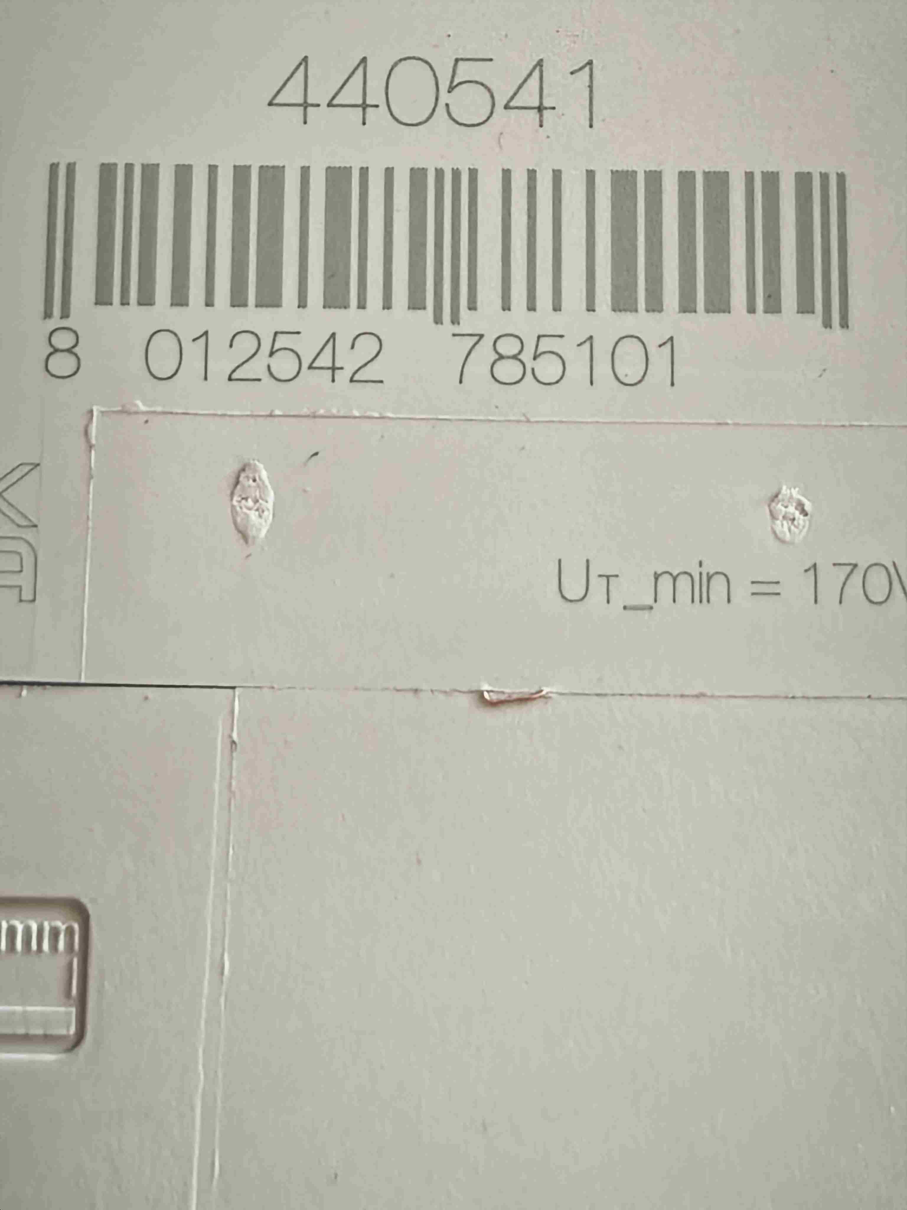

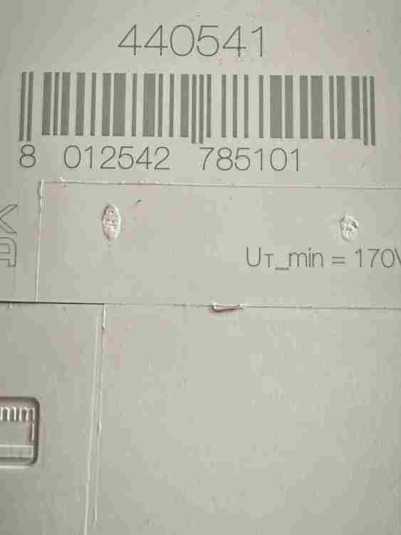

Anomalia estetica/meccanica su Interruttore Differenziale F202 A-25/0,03 AP-R
reka ha risposto a AngeloX alla discussione in Altri argomenti elettrici
potrebbe essere si un residuo rimasto inglobato durante la saldatura, ma potrebbe anche essere una parte dei fiamenti interni. hai provato a tirarlo? -
Antonio Sartore ha aderito alla comunità
Stefano Dalmo ha iniziato a seguire Whirpool Hdlx 80312
Whirpool Hdlx 80312
Stefano Dalmo ha risposto a ricky970 alla discussione in Lavatrici - Asciugabiancheria
Perché lavasciuga ? è un’asciugatrice o sbaglio ? da quanto dici ci dovrebbe essere una perdita del gas -
AngeloX ha iniziato a seguire Anomalia estetica/meccanica su Interruttore Differenziale F202 A-25/0,03 AP-R
Anomalia estetica/meccanica su Interruttore Differenziale F202 A-25/0,03 AP-R
AngeloX ha inserito una discussione in Altri argomenti elettrici
Buongiorno, ho bisogno di un semplice parere. Ho comprato qualche giorno fa su Amazon il differenziale come da Titolo. Esaminando il prodotto ho riscontrato la presenza di un piccolo filamento di rame (probabilmente un residuo di lavorazione o uno sfrido di un trefolo) incastrato nella linea di giunzione della scocca in plastica, in prossimità della dicitura relativa alla tensione minima di test UT_min = 170V. Secondo voi tale residuo può compromettere il grado di isolamento del dispositivo o il corretto funzionamento del meccanismo di scatto interno ? Stavo potenzialmente pensando di fare reso e farmene mandare un altro. Allego foto. Grazie, Angelo. -
Alessio Menditto ha iniziato a seguire Problemi su un cancello nice run200hs
Problemi su un cancello nice run200hs
Alessio Menditto ha risposto a wika371 alla discussione in Cancelli elettrici
Prego ma…grazie di cosa? -
Cristian86 ha aderito alla comunità
Buongiorno, ho un problema con la mia lavasciuga Whirlpool HDL 80312. La macchina non riscalda più la biancheria e, di conseguenza, il ciclo di asciugatura non va a buon fine. Ho già effettuato alcune verifiche: ho pulito tutti i filtri e il condensatore, controllato la pompa dell’acqua e infine ispezionato il compressore. Proprio su quest’ultimo ho qualche dubbio: il compressore si avvia regolarmente e il corpo si scalda in modo evidente, tuttavia i tubi di mandata rimangono molto più freddi del previsto. Potrebbe trattarsi di un problema legato al gas refrigerante oppure c’è qualche altra verifica che potrei effettuare prima di richiedere assistenza? Grazie in anticipo per l’aiuto.
Toshiba 40Lv733G: 115 Volt sul fusibile
NeoElectro ha risposto a NeoElectro alla discussione in Toshiba
vale la pena per questo tv, in teoria perché non sono tanto affidabili? -
Piastra aiwa Ad F810 assenza segnale ingresso sul canale destro
gorkys ha risposto a gorkys alla discussione in Radio - Stereo - Autoradio - HiFi - CD - DVD
Grazieeee @ALLUMY -
ilmanutentore ha aderito alla comunità
Nuovo impianto prima casa no gas
Geogeo ha risposto a Geogeo alla discussione in Progettazione impianti elettrici civili e terziario
il trilocale ha meno di 70mq, circa 65 calpestabili, detto questo so che io posso fornire il materiale all'elettricista e lui puo farmi una fattura per installazione e passaggio cavi per ersempio, detto questo mi servirebbe capire quale soluzione tra A e B potrebbe andare bene. - Oggi
Perdonami ma non ci arrivo... intendi che la valvola potrebbe essere dietro all'attacco rapido (ellisse rossa)? Nella foto vedi in particolare da dove parte e dove arriva il tubicino nero. Grazie
Piastra aiwa Ad F810 assenza segnale ingresso sul canale destro
ALLUMY ha risposto a gorkys alla discussione in Radio - Stereo - Autoradio - HiFi - CD - DVD
Stasera ne costruisco una e ti posto le foto. Stay tuned... -
Problemi su un cancello nice run200hs
wika371 ha risposto a wika371 alla discussione in Cancelli elettrici
Ok grazie mille -
wika371 ha iniziato a seguire Problemi su un cancello nice run200hs
quindi la retroilluminazione c'è? Per assicurarti guarda sul telaio,ci sono dei fori dove si può vedere se essa è presente. In alternativa puoi picchiettare delicatamente il pannello da davanti e vedere se compaiono flash di luce Se c'è, il problema è il pannello,prova a escludere uno per volta i flex che vanno dalla tcon al pannello e vedi se una metà si illumina. Andrebbero verificate le tensioni su di esso VGH e VGL in primis
Il problema nece quando per sbaglio programmato il telecomandi di quattro tasti per tre cancelli e una sbarra dovevo mettere tutti i canali insieme e la sbarra da sola e avevo messo un cancello su quella della sbarra e puoi o provato a mettere su anche la sbarra si sente su la centralina ma non mi apre la sbarra e un cancello dove avevo messo per prima non mi va più non da segni di vita però schiacendo open del motore mi apre e chiudi datemi un consiglio gentilmente
No, quello è un attacco rapido per quel tubicino tipo Rilsan ..anche come posizione non avrebbe senso, potrebbe essere quel collettorino in alluminio da dove parte il tubicino nero ad avere integrata la valvola citata, oppure quel nipples in ottone subito sotto...magari potresti, staccando il tubicino nero provare a lubrificare da li con un pò di olio, lasciarlo acceso fino ad arrivare in pressione e sperare la valvola di non ritorno si sblocchi da sola...non sembra un compressore dove sia possibile reperire molti ricambi...sembra più usa e getta!
Salve ragazzi come da titolo ho questa samsung che si sente ma non si vede.... sono arrivato sui led (porta 2 strip in basso) testate ma si accendono entrambe cosa puo essere? grazie a tutti un abbraccio
Rame diventato nero
Lukej ha risposto a Lukej alla discussione in Installazione impianti elettrici civili e terziario
Maurizio grazie per la spiegazione. Io sono elettricista e non ho molti anni di esperienza sulla schiena purtroppo o per fortuna e quando mi succedono cose cosi secondo me un po anomale chiedo sempre a chi ha piu esperienza di me, Le opinioni su questa cosa sono molto contrastanti e quindi poi mi farò una mia personale idea e deciderò. Credo che questo forum sia anche per questo no? condividere esperienza e sapere. Io mi sento dire dire che ne ho poca e cerco di attingere da voi. Magari un giorno sarò io dall altra parte, -
La mia televideo non ne ha , se riesco faccio un video del tubo acceso, solo che il telefono tende a sparare gli iso per aumentare la luminosità, vedo se riesco, poi posto, a me sembra poco luminoso sembra rosso , non ricordo bene, mi sembra che prima era arancione il filamento acceso. Stasera provo a dissaldare il transistor è SMD , sarà un po' un casino è piccolissimo, si può testare montato ?
Daewoo DWD F1021S : non finisce il ciclo.
reka ha risposto a reka alla discussione in Lavatrici - Asciugabiancheria
mi hanno detto che era diventata anche rumorosa infatti. la pompa completa non ce l'ha il mio ricambista, mi dice: "la pompa completa non posso averla ma le universali magnetiche, quindi solo la parte motorino, sono compatibili" comunque le prove devo farle, anche perchè devo svuotare la lavatrice, consigli per sbloccare la porta e svuotare se non dovesse funzionare la pompa? -
TXT è la parte televideo (telesto), il Q305 dissaldalo e controlla le giunzioni con il multimetro posizionato in provadiodi. Comunque l'apparecchio è datato e ci sarebbero una marea di controlli da fare ma bisogna essere certi che a livello di filamento tutto sia regolare, ancora non ho capito se è illuminato poco o no. Magari posta un video del collo del cinescopio a tv accesso per vedere se lo si può valutare visivamente.
Daewoo DWD F1021S : non finisce il ciclo.
Stefano Dalmo ha risposto a reka alla discussione in Lavatrici - Asciugabiancheria
Be fai qualche verifica , ma io , se pure andasse , la cambierei lo stesso . di sicuro non gira libera come dovrebbe , dato che è certamente sboccolata . -
Daewoo DWD F1021S : non finisce il ciclo.
reka ha risposto a reka alla discussione in Lavatrici - Asciugabiancheria
la lavatrice è del 2006, credo che la pompa sia stata cambiata una decina d'anni fa. direi che andrei sul sicuro a sto punto -
Daewoo DWD F1021S : non finisce il ciclo.
reka ha risposto a reka alla discussione in Lavatrici - Asciugabiancheria
ma durante il ciclo sembra funzionare, però pensandoci può essere che sia morta proprio dopo aver scaricato durante le centrifughe. stasera al rientro la provo. -
Daewoo DWD F1021S : non finisce il ciclo.
Nik-nak ha risposto a reka alla discussione in Lavatrici - Asciugabiancheria
No, ET è free, con un limite di download al giorno. Controlla la pompa di scarico, verifica se viene alimentata, eventualmente collega una lampadina in parallelo alla stessa. Se viene alimentata, prova a pilotarla direttamente dall'esterno, scollegandola dalla scheda e vedi se funziona. -
Stefano Dalmo ha iniziato a seguire Daewoo DWD F1021S : non finisce il ciclo.
Daewoo DWD F1021S : non finisce il ciclo.
Stefano Dalmo ha risposto a reka alla discussione in Lavatrici - Asciugabiancheria
Controlla la pompa di scarico se viene alimentata . ma come ben sai queste pompe fanno impazzire , se la provi molto probabilmente funzionerà . A meno che non sia proprio distrutta . se ha 5/6 anni di vita , cambiala senza pensarci due volte . -
Daewoo DWD F1021S : non finisce il ciclo.
reka ha risposto a reka alla discussione in Lavatrici - Asciugabiancheria
dimenticavo: facendo partire direttamente lo "scarico" la lavatrice non da segni di vita.
