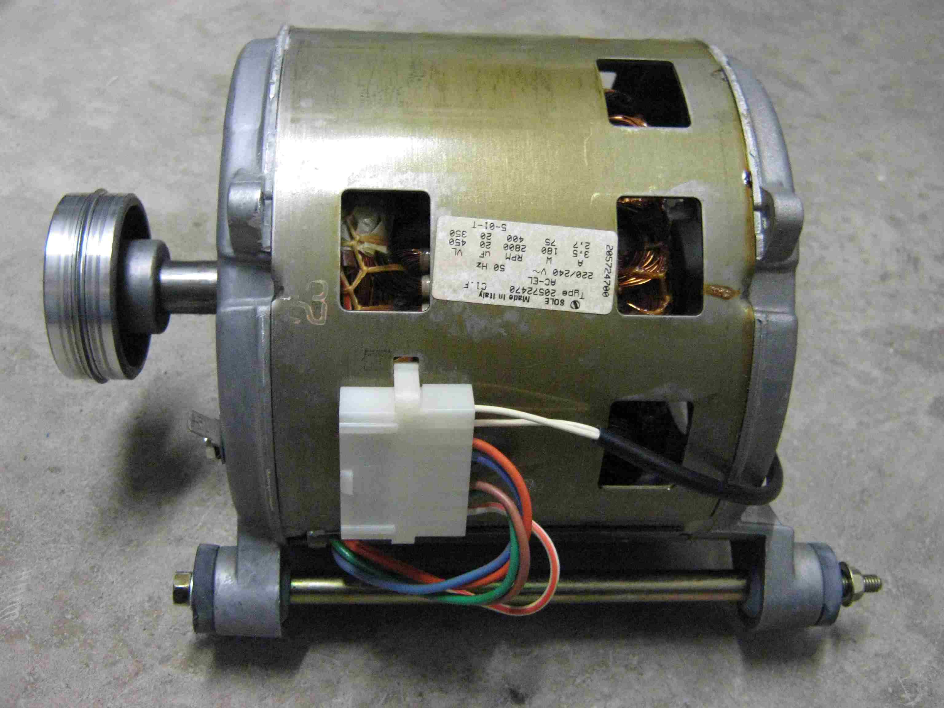

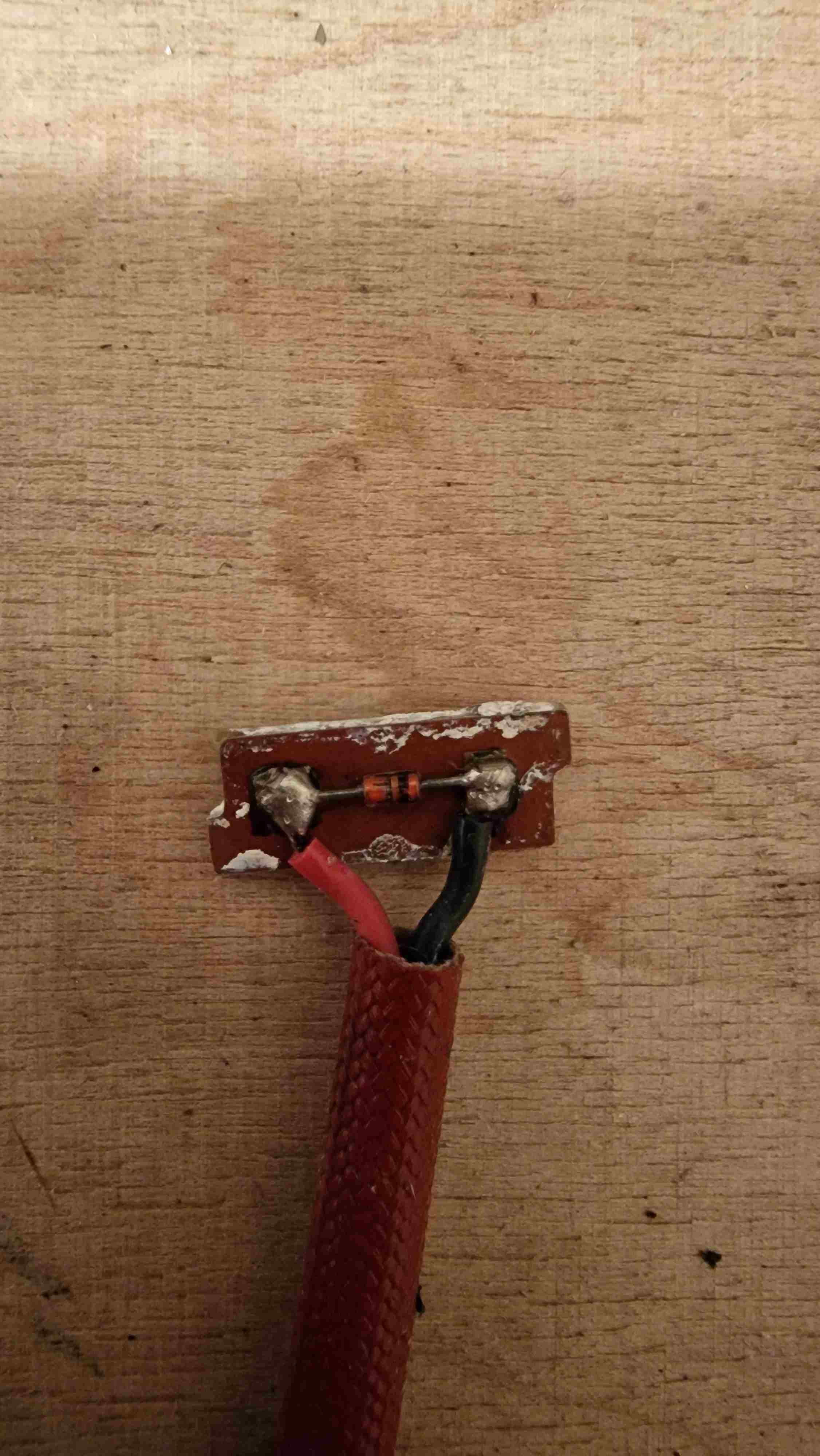

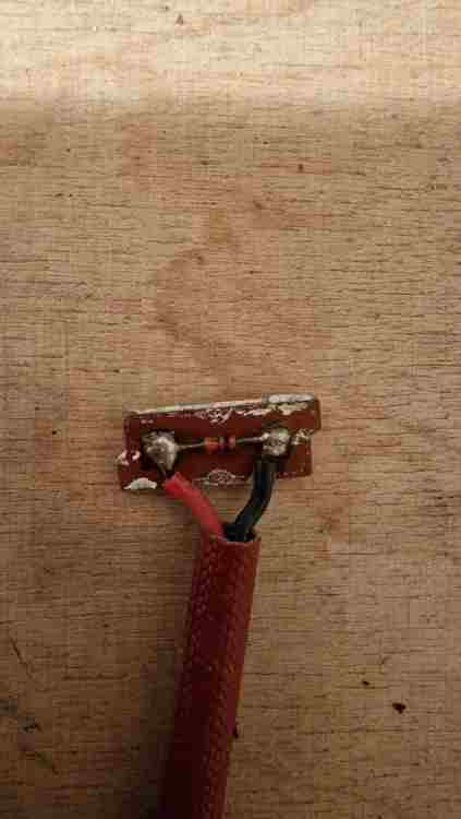

Buongiorno Mauro, scusa se ti rispondo solo ora ma ho avuto qualche problema di salute. Collegando l'antenna alla scheda ho notato che la tensione di alimentazione dell'antenna scenda a 4,5 volt. Molto probabilmente l'assorbimento dell'antenna è al limite e la scheda va in protezione e segnala il fault. Sono in attesa di testare una nuova antenna con assorbimento massimo di 20 mA e vediamo come va. Grazie per l'aiuto.
SENSORE TEMPERATURA NTC MACCHINA EP2100
NovelVino ha risposto a NovelVino alla discussione in Componenti elettronici ed equivalenze
Questo è il componente originale, qualcuno riconosce questo termistore? c'è un modo di capire le sue caratteristiche? -
Problema accensione Ariston Margherita Cachemire Al748Tx
Turgon ha risposto a Turgon alla discussione in Lavatrici - Asciugabiancheria
In effetti no, non si blocca l'oblò. Non ci avevo fatto caso. Per quanto riguarda il motore non ne sono sicuro, ma penso che sia a spazzole perché tra le parti di ricambio che trovo ancora per questa lavatrice, sono presenti anche delle spazzole per motore. In ogni caso allego l'immagine di un motore identico al mio. -
Aggiungo solo che il messaggio che vedete è quello che mi appare sulla diagnostica online della CPU secondaria. Se faccio diagnosi sulla CPU principale il punto esclamativo e l'ok "chiaramente" si invertono ovvero mi da OK la prima e da assegnare quella che in foto vedete OK.
Questa settimana faccio delle ulteriori prove in merito ed aggiungo in topic. Grazie mille.
Vaillant tecnoblock VCW 242 EH va sistematicamente in blocco
scaja ha risposto a scaja alla discussione in Guasti/Problemi Riscaldamento
Grazie. Tornerò in quell'appartamento a metà febbraio con un nuovo sensore di fiamma (spero di riuscirne a reperire il codice esatto).... e controllerò anche lo scarico coassiale a parete del sistema fumario, poi vi farò sapere. -
Infatti! Quegli affari non sono fatti per essere aperti e quando non funzionano più vanno sostituiti
SATLINK_WS-7009SE ha aderito alla comunità
Provato com un po di wd, calore e qualche colpetto di mazzetta. Ma finora nessun risultato
Sostituzione Urmet 1130 con 1130/16
Nibbio73 ha risposto a Nibbio73 alla discussione in Citofoni, videocitofoni e intercomunicanti
Grazie funziona tutto, sappi che sei stato veramente prezioso 🙏 -
Due lampadine fulminate insieme quando installato trasformatore per led su altro punto luce
Marco Fornaciari ha risposto a ancat alla discussione in Illuminazione a Led
Si, sostiture quegli oggetti, che non sono dei trasformatori ma degli alimentatori switching, di fatto costruiti per essere alimentati da fase e neutro. Però non saprei indicarti un modello adeguato. L'ideale per farli funzionare è alimentarli tramite un vero trasformatore 230/230 V di adeguata potenza. -
Identificare citofono
Ggiovanni ha risposto a Daniele49 alla discussione in Citofoni, videocitofoni e intercomunicanti
Forse sarebbe stato più prudente acquistarlo dopo aver verificato la compatibilità. Ovviamente se non hai un impianto video potrai sfruttare (se compatibile) solo la parte audio del ring. Il logo che hai ingrandito indica che si tratta di un citofono bitron. Quanti cavi vengono dal muro? -
Si certo. Però se stavi qui era meglio te lo sistemavo (gratis) nel laboratorio di casa. Non ho nessuna attività commerciale. Non ho aperto nessuna discussione pubblicitaria e tantomeno ho fatto pubblicità ad aziende che non ho. Per l'aiuto ...monta l'alimentatore EAY65689433? Lo hai sostituito con uno nuovo o con uno usato? L'alimentatore deve essere nuovo ma a distanza di tempo, e dipende dall'uso che ne fai, si guasterà anch'esso. In laboratorio (casalingo) se sono sempre i soliti componenti a difettare faccio un'operazione studiata per ovviare al problema ma per la riuscita dell'intervento occorre avere il tv per testarne i riscontri almeno 4 ore. Semmai nessun altro riesce ad aiutarti in privato ti indico i componenti da controllare.
Problema accensione Ariston Margherita Cachemire Al748Tx
Leone2285 ha risposto a Turgon alla discussione in Lavatrici - Asciugabiancheria
Ciao Ciccio, però Turgon scrive che la pompa di scarico parte. Adesso mi chiedevo, può questa partire se l'oblo non è bloccato? -
Vaillant tecnoblock VCW 242 EH va sistematicamente in blocco
adrobe ha risposto a scaja alla discussione in Guasti/Problemi Riscaldamento
Purtroppo non c'è modo di controllarlo. A volte mettendolo al centro della rampa anzichè a destra si risolve...provaci Se si spegna la fiamma dopo 10 secondi circa dall'accesnione o è il sensore o il sistema di espulsione dei gas di scarico intasati. Dò per scontato che non ci sia aria in circuito -
Aggiornamento quadro civile
Marco Fornaciari ha risposto a -alex29- alla discussione in Quadri elettrici civili e terziario
La norma prevede che entro 3 metri dal contatore ci sia un interrutture almeno magnetotermico con portata in corrente adatta a proteggere la sezione del montante, e pdI 6 kA minimo. Il differenziale è obbligatorio solo se il montante non è a doppio isolamento, ovvero è con cordine singole e non in canalizzazioni metalliche, nel caso di cavo, e senza terra (cioè solo fase e neutro), si può evitare: ma è sempre meglio metterlo. L'interruttore del contatore è solo un limitatore di corrente (pure con diverse soglie d'intervento proporzioanli al contratto di fornitura stipulato con il fornitore), e a differenza di un tempo l'intervento è regolato da un dispositivo elettronico a micrporoessore. Attento a che gli interrutto MTD delle due macchine non abbiano a monte un differenziale da 30 mA: non va funzionalmente bene, norme a parte. -
Collegamenti non a regola d'arte tra fila di pannelli fotovoltaici
click0 ha risposto a Marco1510 alla discussione in Fotovoltaico
faccio notare che l'ha scritto -
Di niente. Io personalmente qualche anno fa le ho prese su Ali per un Samsung da 40 pollici e stanno funzionando bene. Li il prezzo è molto più contenuto ma non posso darti io la garanzia di durata. Adesso sta a te la scelta. Comunque se riesci a ripararlo da te è sempre un ottimo investimento. Occhio quando smonti il pannello, essendo grande e fragile basta un attimo per fare danni. Buon lavoro e facci sapere se riesci nell'intento.
- Oggi
Due lampadine fulminate insieme quando installato trasformatore per led su altro punto luce
ancat ha risposto a ancat alla discussione in Illuminazione a Led
Innanzitutto grazie a tutti per le risposte. AC 220V to DC 5V 1A. Ho poi un problema a monte (anche con altri trasformatori): quando lo spengo, con interruttore unipolare, la corrente che arriva dal "neutro" è sufficiente per far accedere i led ogni 5 secondi. Premetto sempre che sono a Roma con distribuzione bifase, per cui il filo del neutro è in realtà alimentato. Non posso mettere un interruttore bipolare. C'è modo di risolvere? Grazie infinite in anticipo. -
Philco Norma 30x
Ciccio 27 ha risposto a Nadine 82 alla discussione in Lavatrici - Asciugabiancheria
Secondo me, se lo apri rischi che si rovini del tutto. 🤷🏻♂️ -
Valvola di zona: non accende caldaia
Stefano Dalmo ha risposto a dariotechjs alla discussione in Guasti/Problemi Riscaldamento
Perfetto 👌 -
Ciccio 27 ha iniziato a seguire Problema accensione Ariston Margherita Cachemire Al748Tx
Problema accensione Ariston Margherita Cachemire Al748Tx
Ciccio 27 ha risposto a Turgon alla discussione in Lavatrici - Asciugabiancheria
L'oblò si blocca? Il motore è a spazzole? -
Automazione 748 centrale 740D FAAC
FABIO 70 ha risposto a FABIO 70 alla discussione in Cancelli elettrici
Cambiando la centrale non ho cambiato i parametri sull'encoder sarà di default. Domani verifico. -
Grazie per la risposta Esiste un apparato elettronico così come lo hai descritto? Se sì dove lo posso trovare? Grazie 1000!!
click0 ha iniziato a seguire Problema Odore impianto canalizzato nuovo
Problema Odore impianto canalizzato nuovo
click0 ha risposto a Lorix89 alla discussione in Guasti/Problemi Climatizzazione
ha tappato anche lo scarico verso la fognatura? PS due bocchette di scarico condensa?! -
Ok, provo. Spero di non danneggiare la guarnizione. Eventualmente si trova di ricambio?
