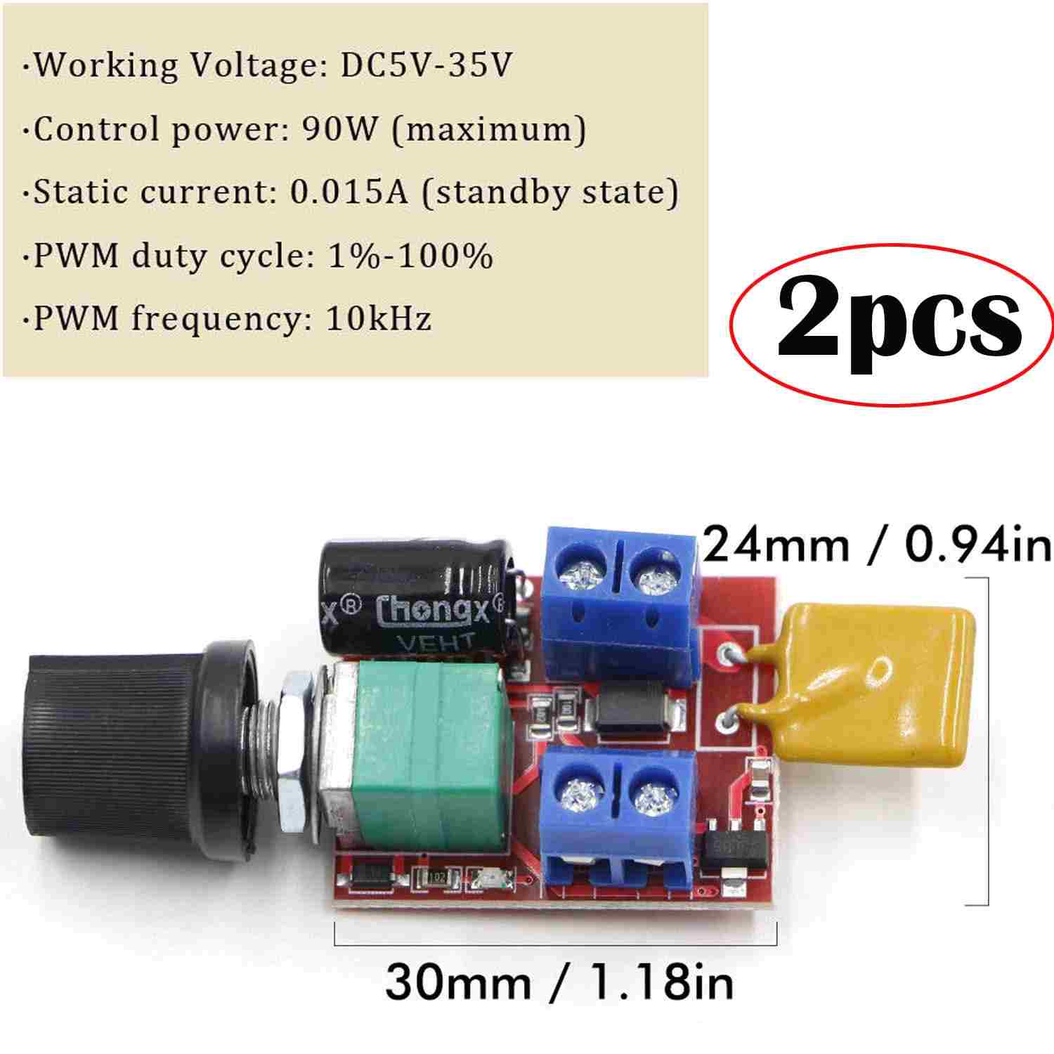

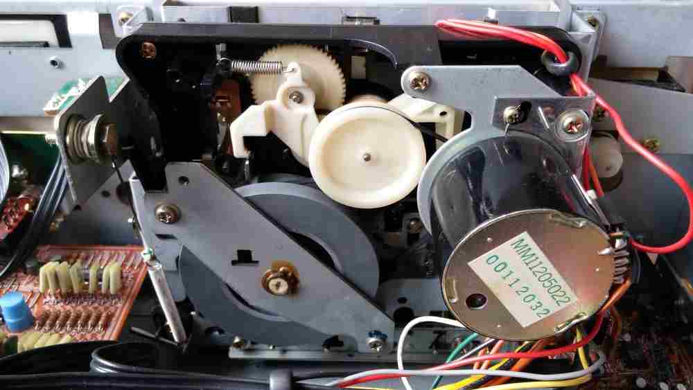

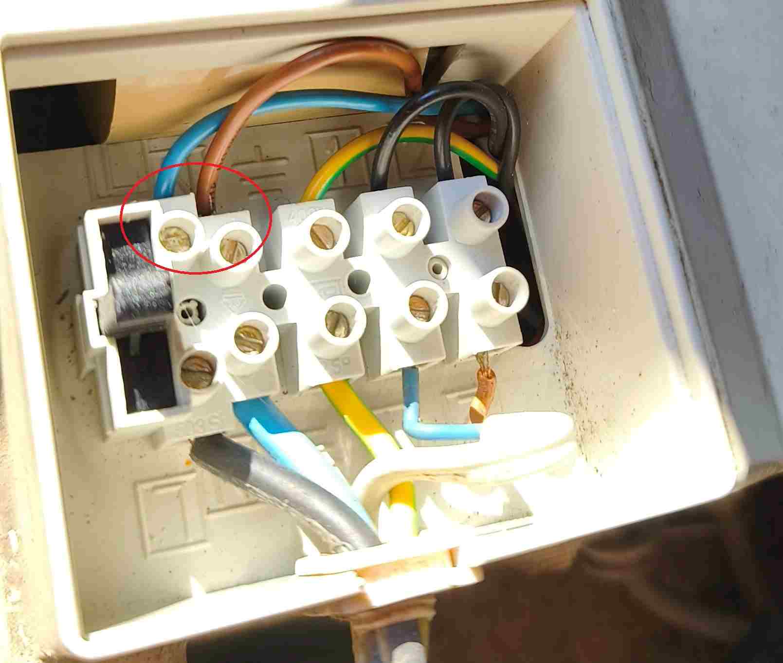

Faretti led 12v
Leone2285 ha risposto a markew3066 alla discussione in Altro su impianti elettrici civili
Tutti questi alimentatori hanno un ingresso a 230V AC e un uscita 12V AC. Diciamo che alla fine il trasformatore toroidale è un trasformatore classico mentre quello bianco è un trasformatore elettronico adatto per led e lampadine alogene. Una volta appurato che il guasto è nel trasformatore basta prenderne uno che sia adatto alle tue lampade che sono a led. Nel tuo vecchio toroidale la 230V entra sui cavi blu e marrone del trasformatore ed esce sui due cavi neri. I collegamenti sono identici hai la 230V in ingresso e i 12V in uscita. Lavora in sicurezza scollegando la rete qualora dovrai smontarlo. Se lo prendi in un negozio fisico specifica il numero di lampade e la loro potenza in watt. Se hai 4 faretti da 5W il trasformatore da 55W in foto va bene. -
Mario Benvenuto ha aderito alla comunità
Caldaia OCEAN BAXI mod. LUNA 20i va in blocco dopo qualche secondo dall accensione.
archimax ha risposto a archimax alla discussione in Guasti/Problemi Riscaldamento
Grazie per l informazione , ero scettico sulla prova visto che i collegamenti sulla morsettiera della caldaia erano stati fatti nel 1998 (quando l ho installata) e fino a qualche giorno fa la caldaia ha funzionato regolarmente poi , domenica mattina, utilizzando l acqua calda andava continuamente in blocco. Ora grazie alla Tuo consiglio e quello di Stefano sembra il problema risolto e resto incredulo perché abbia smesso di funzionare di punto in bianco . Dalla misura sui morsetti risulta che il gestore utilizzi una trifase 380 visto che sulla fase ho 220 volt e sul neutro circa 3 volt. Non vorrei che il gestore abbia fatto delle modifiche sulla rete perchè nella mia zona stanno migrando dalla trifase 220 a trifase 380 tanto è che in un box vicino al mio edificio c' è ancora 110 - 0 - 110. Comunque un grazie a Voi e tutta la comunità che da sempre un valido supporto per ogni esigenza tecnica. Saluti Massimo -
Cassette deck Marantz SD1002 - troppo veloce
Dumah Brazorf ha risposto a Zippo978 alla discussione in Radio - Stereo - Autoradio - HiFi - CD - DVD
oppure del potenziometro che non potenziometra... o è quello sbagliato... -
Cassette deck Marantz SD1002 - troppo veloce
Zippo978 ha inserito una discussione in Radio - Stereo - Autoradio - HiFi - CD - DVD
Buongiorno a tutti, ho questo lettore di cassette Marantz Sd1002 il quale va troppo veloce, ho gia controllato il pressure roller e prende bene il nastro e non scappa, ho provato a regolare la velocità dal poteziometro dentro il motore ma non cambia nulla nel senso che i giri ne aumentano ne diminuiscono, quindi penso proprio che il problema sia il motore, ora è quasi impossibile trovarne uno, o almeno io non ci sono riuscito, quindi dato che il motore funziona pensavo di collegarlo ad un regolatore PWM 3V-35V 5A, è una buona idea o no? Accetto consigli -
Detersivo polvere lana dove trovarlo
Ganimede77 ha risposto a Kratui alla discussione in Lavatrici - Asciugabiancheria
Provato con la piuma? - Oggi
Rendere smart impianto clima
serucci ha risposto a serucci alla discussione in Componenti Climatizzazione
Grazie per la risposta,io ho una vodafone power station come posso verificare che abbia le caratteristiche che indichi? presumo di si per ha gia 5-6 anni -
In modo semplice e indolore il cliente a deciso di cambiare prodotto visto gli anni . Gentilissimi per i consigli. 🤣
electrolux EDH3898SDE errore E70
Alex7504 ha risposto a Alex7504 alla discussione in Lavatrici - Asciugabiancheria
Fatta la prova che mi consigli fa sempre l errore -
Aton storage impianto di accumulo con batterie pylontech
effegi61 ha risposto a effegi61 alla discussione in Fotovoltaico
Non sono sparito, forse qualche nuova buona, sinteticamente: anche se la garanzia è ufficialmente scaduta qualche giorno prima (20) dal mio ultimo reclamo, guardando i grafici è evidente che lo stessa capacità di carica , bassissima, era già così da mesi. Ho scritto quindi una lettera e sembra che si stiano adoperando per fornirmi due batterie nuove riconoscendomi la garanzia. Non mi è ancora chiaro se dovrò pagare il tecnico per l'istallazione o meno. Il tecnico, persona gentilissima che conosco, mi ha chiesto di risparmiargli il viaggio e di documentare personalmente con foto le batterie installate. Ho quindi aperto l'inverter: le batterie sono letteralmente gonfie, addirittura hanno strappato le viti di chiusura del contenitore. Ho anche chiesto se vi fosse qualche pericolo...esplosione o incendio o corrosione...ma non mi hanno risposto. Vi tengo aggiornati, se per caso passi dal sottotetto ricordati delle foto dei tuoi menù che comunque possono farmi comodo, anche per conoscenza personale, ancora grazie. -
Faretti led 12v
markew3066 ha risposto a markew3066 alla discussione in Altro su impianti elettrici civili
Ok grazie provo a verificare se i cavi fossero allentati, nel caso il collegamento del toroidale sono identici a quello tradizionale? -
Rendere smart impianto clima
Marco Fornaciari ha risposto a serucci alla discussione in Componenti Climatizzazione
Si lo si fa, però devi avere un router o un acces point che usa solo gli satandard: a, g, n; se ha anche ac e ax non funziona. Salvo aggiornamenti post 2021 o 2022 del firmware, ma non mi risulta. L'anno scorso con il nuovo router ho dovuto aggiungere appunto un acces point. Dopo di che usi l'applicazzione MELcloud da browswer del PC o del Telefono. -
Faretti led 12v
Leone2285 ha risposto a markew3066 alla discussione in Altro su impianti elettrici civili
Il collegamento è quello che hai indicato. Se hai un tester assicurati che non hai tensione in uscita. Magari hai solo un cavo allentato. Potrebbe essere saltato il fusibile sul trasformatore toroidale. Visto che hai 4 faretti assicurati anche che il nuovo trasformatore abbia una potenza adeguata al carico. -
Info Lavaggio e polvere in asciugatrice
Marco Fornaciari ha risposto a ficcio alla discussione in Lavatrici - Asciugabiancheria
L'acqua com'è messa, durezza a parte? Acqua di pozzo o acquedotto? Con o senza sabbia? Passa da un serbatoio di accumulo e quindi da autoclave? Se si è ora di pulire. -
caldaia beretta ciao 24 dalla doccia non esce acqua calda continuamente
giorgio17 ha risposto a vingiu53 alla discussione in Guasti/Problemi Riscaldamento
troppo 60 gradi,diminuisci -
Tv Philips 50pus6162/12 no video
mistertv ha risposto a Paoletto69 alla discussione in Philips - Phonola
Le misure in tensione però non le hai fatte. -
massimovr ha iniziato a seguire Elvox serie 8000
Elvox serie 8000
massimovr ha inserito una discussione in Citofoni, videocitofoni e intercomunicanti
Ciao ho un vecchio videocitofono Elvox serie 8000. monitor in bianco e nero e cornetta a lato siccome si è bruciato il monitor e non voglio cambiarlo perché condominiale. Volevo chiedere come posso toglierlo e lasciare solo la cornetta. queste sotto le foto, per adesso sto chiudendo il muro e quindi vorrei sapere quali fili collegare per fare solo cornetta Audio e apriporta -
Alimentazione retrocamera posteriore after market
Marco di Roma ha risposto a Marco di Roma alla discussione in Elettronica generica
Grazie Domenico, no purtroppo non sono così esperto. -
TV LG 75QNED80T6A, non funziona "restart" sui canali Mediaset
sormike ha risposto a sormike alla discussione in LG - Goldstar
Eccomi ad aggiornare il post, oggi per caso, scorrendo i canali mi sono soffermato su di un canale Mediaset, per puro caso e senza l'intenzione, quando ho visto comparire di nuovo il banner classico che invita a premere "freccia Su". Finalmente il problema è stato (almeno parzialmente) risolto. Ad onor del vero, ho ricevuto diverse email dal team tecnico di Mediaset in cui mi chiedevano di descrivere il problema, prima e poi altre email in cui mi informavano di avere pazienza in quanto il team tecnico stava lavorando alla risoluzione dello stesso. Risoluzione che sembra essere giunta. Grazie al team di Mediaset per il loro impegno. Dicevo "parzialmente" perchè alcune funzioni vanno, come il "Restart" o la visione di film scelti dal catalogo; invece altri programmi, come le soap (per esempio) o i documentari, alla selezione compare una finestra con scritto "errore". Vabbè, pazienza, magari stanno ancora lavorando e comunque per quelle funzioni c'è sempre l'app che accede a tutti i contenuti. Ok quindi, grazie al team tecnico di Mediaset. -
Salve nel contro soffitto della sala ho 3 faretti led 12 v da una parte e 4 faretti sempre led 12 v dall altra. La parte con 4 faretti non funziona più. Tirando giù l alloggio dei faretti trovo un alimentatore tradizionale e uno toroidale. La parte che non si accende è alimentata da quello toroidale. In questo alimentatore ci sono 4 cavi. 2 da 12 v e 2 da 230v. Se compro un trasformatore tradizionale è possibile sostituirlo a questo o devo metterne uno uguale? Vedo che il trasformatore tradizionale ha sempre due ingressi 230v e due uscite 12v. Posso sostituirlo copiando lo schema dei cavi esistente? Grazie
CIRO_POSTIGLIONE ha iniziato a seguire Sinumerik 802d sl non vede sistema di misura
Sinumerik 802d sl non vede sistema di misura
CIRO_POSTIGLIONE ha risposto a nino_ alla discussione in Sinumerik CNC
dovresti vedere comunque il conteggio del primo sistema di misura. Strana la coincidenza sostituzione drive, con il secondo sistema di misura non funzionante. Provo a buttarla li,sicuramente avrai già verificato ma non é per caso che é errato il cablaggio dei cavi sull'azionamento? -
Info Lavaggio e polvere in asciugatrice
Ciccio 27 ha risposto a ficcio alla discussione in Lavatrici - Asciugabiancheria
Difetti di risciacquo? Lo usi l'ammorbidente? -
Errore E34 lavatrice Bosch
satommy ha risposto a satommy alla discussione in Lavatrici - Asciugabiancheria
Buongiorno, riporto le mie verifiche: - connettore - triac - la solenoide scatta e funziona - i relè sono stati staccati dal pcb e alimentandoli funzionano - Triac test MT1 e MT2 è aperto Gate e MT1 circa 700 Ohm MT2 e Gate 1 megaohm - ramo controllato resistenze e sono ok - rifatto saldature per sicurezza La serratura fa un tentativo di blocco e la porta si blocca, poi si sblocca, poi si riblocca e da errore 34. Saluti -
Info Lavaggio e polvere in asciugatrice
ficcio ha risposto a ficcio alla discussione in Lavatrici - Asciugabiancheria
Rispondo a entrambi, avevo dato alcune informazioni giusto per far capire il fenomeno non è pressato, ci mancherebbe, è solo riempita in modo da fare passare una mano, e neanche con roba appallottolata ma distesa il piu' possibile liquido a 40° tessuti misti, polvere a 60° con solo cotone quantita' liquido in base al peso e polvere in quantita' leggermente superiore rispetto l' etichetta ( per la durezza dell' acqua ) uso anche disinfettante liquido (in quantita' inferiore all' etichetta ) , spesso con il liquido e raramente con polvere, in questo caso uso il prelavaggio con disinfettante liquido e poi polvere , anche se andando a temperatura ambiente il prelavaggio il disinfettante conta poco hai dato le risposte che avevo ipotizzato riguardo lo sfregamento dei capi xd -
Info Lavaggio e polvere in asciugatrice
borgo77 ha risposto a ficcio alla discussione in Lavatrici - Asciugabiancheria
Io lavo tutto da 70 in su, sintetici compresi e la biancheria è pulita solo sporadici capi in pura lana a 40 gradi, se misto lana si lava assieme agli scuri a 60 gradi ed è sempre perfetta -
Scheda ZA3 con lampeggio verde e spia rossa fissa
Ludrum72 ha risposto a Ludrum72 alla discussione in Cancelli elettrici
Ciao Roby, mi confermi che metto in corto (collego insieme) i cavi evidenziati della fotocellula ? Mi confermi che non faccio danni ? cortocircuito mi evoca immagini catastrofiche 🙂 Appena riesco faccio una prova. Grazie ancora.
