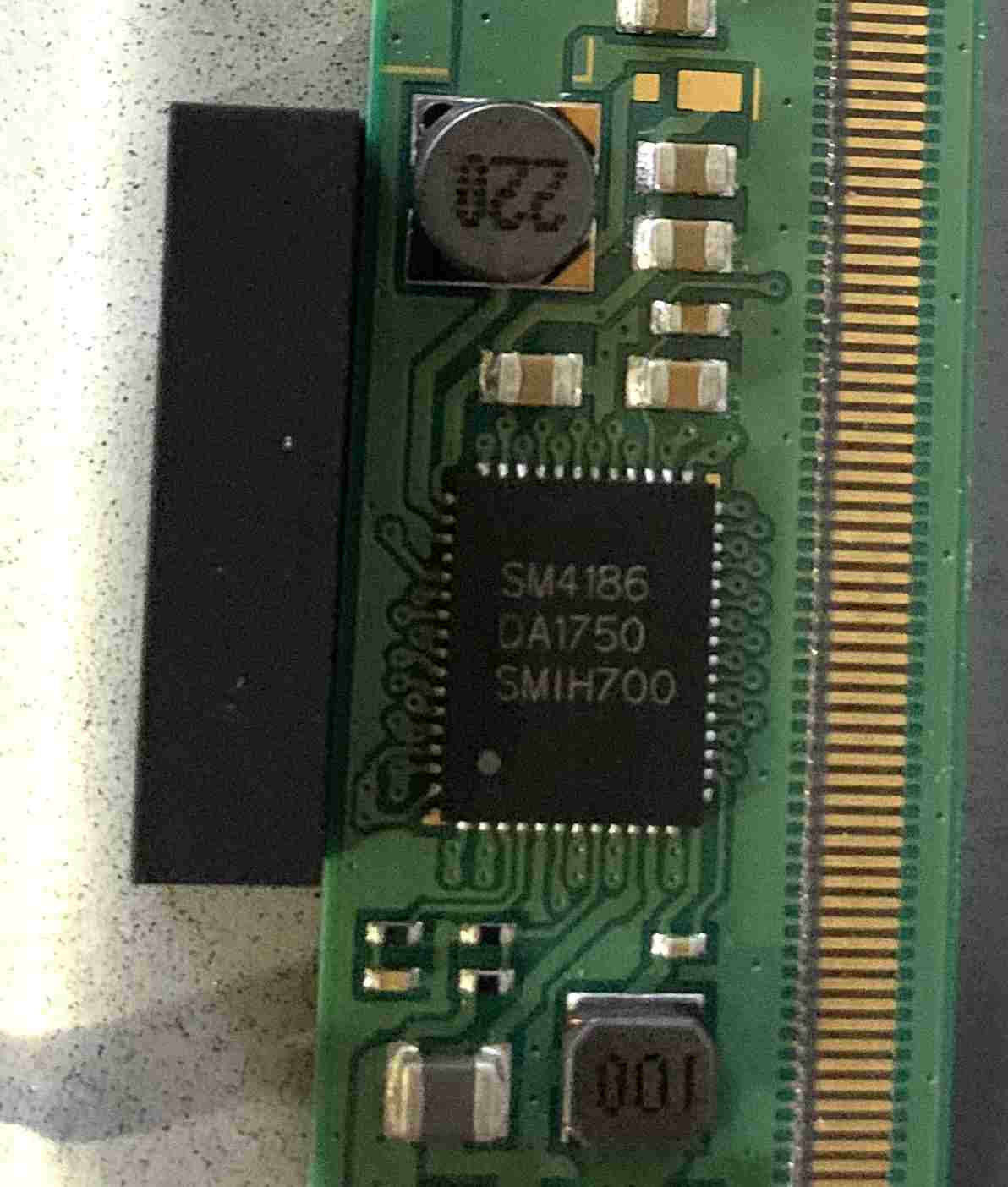

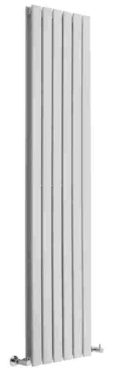

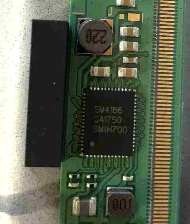

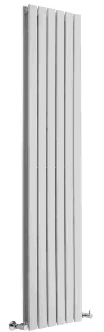

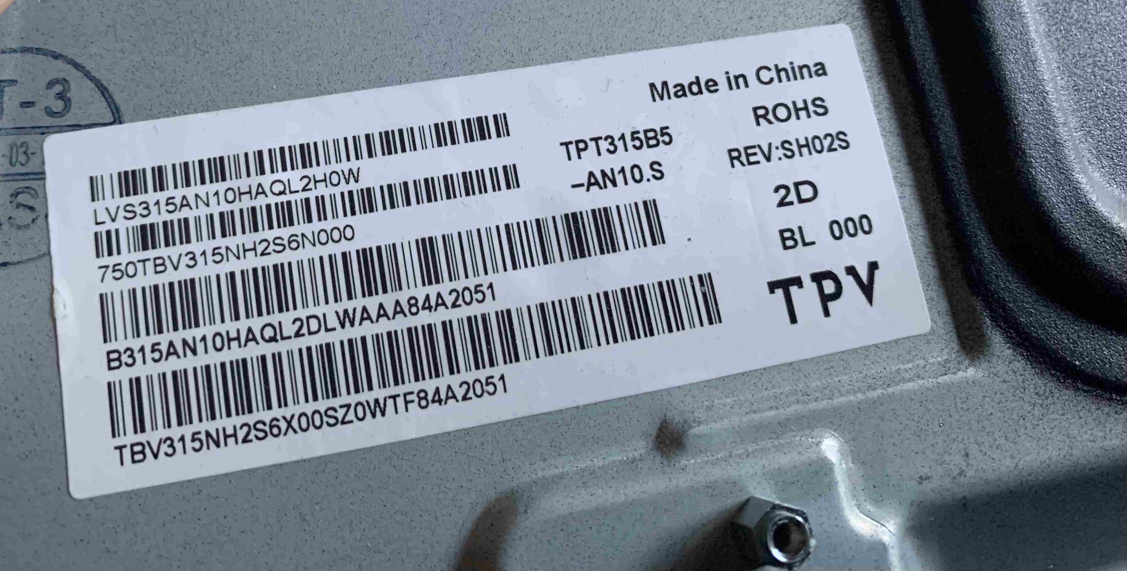

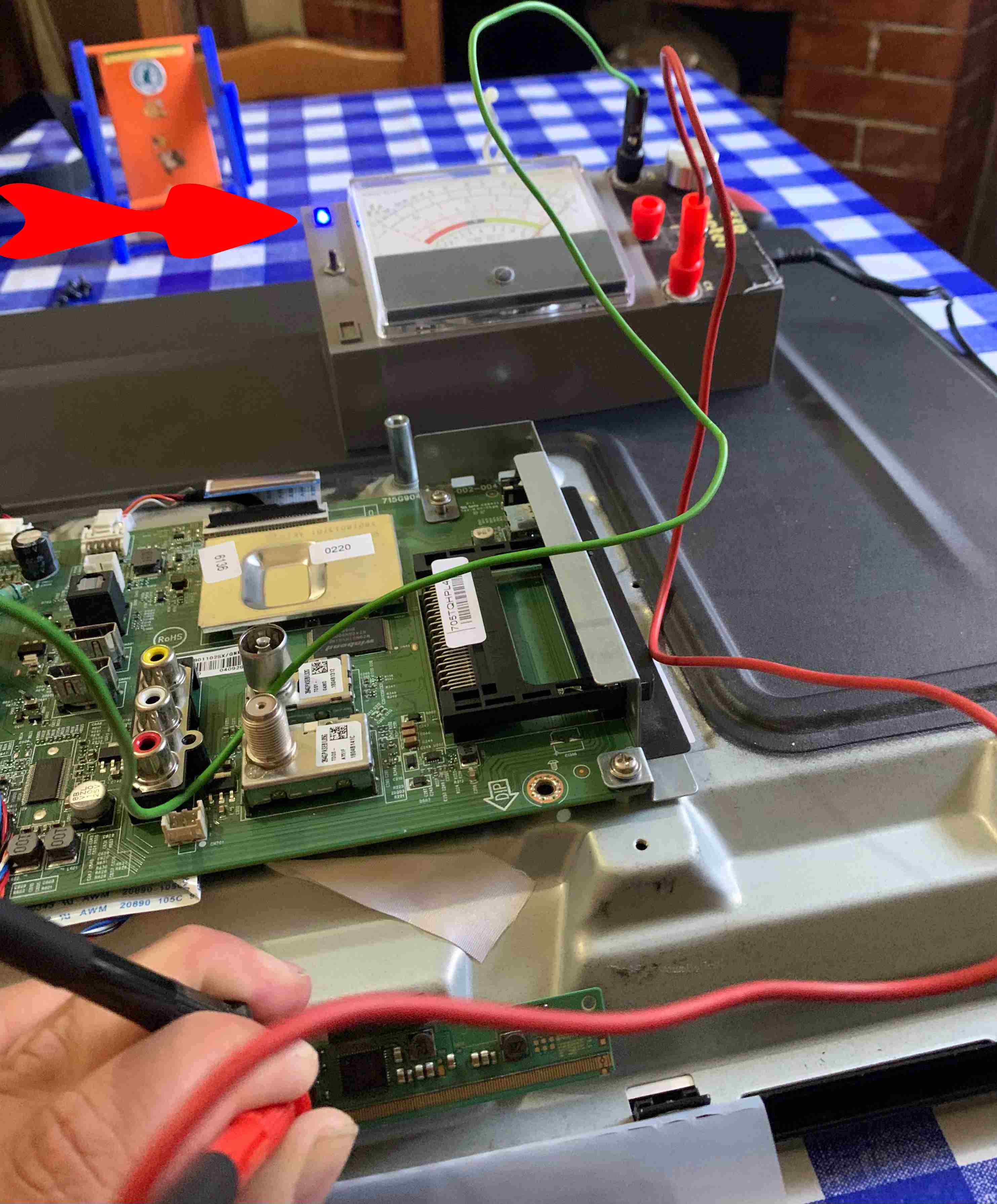

Eccitare un relè allo spegnimento di un led
Kyvan ha risposto a Kyvan alla discussione in Elettronica Fai da te
Grazie, però dallo schema non capisco come potrei collegarlo alla centrale per ottenere la chiusura del relè allo spegnimento del led della centrale. Ho dei limiti ("come a un bambino di due anni"). Nella mia testa mi sono figurato di dovere prelevare un segnale dal led acceso, in modo che, quando il segnale venga a mancare, il circuito con il 555 si attivi e piloti il relè, ma dove lo collego questo segnale? e dove il relè? Al posto del led indicato nello schema? -
Aggiunta termosifone impianto esistente
disne ha risposto a disne alla discussione in Impianti Riscaldamento
Dall'inizio del termosifone esistente allo spigolo del muro ci sono 43cm -
TV LG 50LF580V accensione compare logo LG e rimane fisso
prezio75 ha risposto a prezio75 alla discussione in LG - Goldstar
A quanto pare mi serve riprogrammare l'EEPROM voi sapete dove posso trovare il file da scaricare in memoria EEPROM? -
Eccitare un relè allo spegnimento di un led
Kyvan ha risposto a Kyvan alla discussione in Elettronica Fai da te
chiudono semplicemente un contatto sul combinatore telefonico, credo che ci sia un carico pressoché nullo, ma di fatto è successo 3 volte. Quando passo in campagna, ti faccio le foto dei relè aperti -
funzionamento preamplificatore
Gennar0 ha risposto a Mauro Dalseno alla discussione in Elettronica generica
Sono pienamente d'accordo. Chi lo ha realizzato sapeva il fatto suo, non ha lasciato nessuno spazio a modifiche, pena la riprogettazione completa. Anch'io, girando in rete su siti specializzati Hi-Fi, ho visto che è dato per scontato. Certo, si può puntualizzare che non sarà mai la stessa cosa, ma alla fine ognuno decide da solo. -
Cella conservazione positiva + 6 gradi non va
luciotek ha risposto a luciotek alla discussione in Guasti/Problemi Refrigerazione
Ok. Grazie anche ai tuoi consigli. Ci sentiamo alla prossima -
Cella conservazione positiva + 6 gradi non va
Alessio Menditto ha risposto a luciotek alla discussione in Guasti/Problemi Refrigerazione
Va bene, a questo punto il surriscaldamento non serve a niente perché il capillare non lo può controllare, lascia tutto così e corri a incassare. -
philips 32phs4112/12 Audio si Retroilluminazione si video no
Arturo663 ha risposto a Arturo663 alla discussione in Philips - Phonola
Seguiró i tuoi prezziosi consigli!! Grazie amico 😃….comunque questa è l’etichetta dell pannello!! È l’altro è il chip della T-con -
mistertv ha iniziato a seguire Salve a tutti e presentazione
presentazione
mistertv ha risposto a gigione2 alla discussione in Presentazione nuovi utenti, saluti e ringraziamenti
Ben arrivato. -
Salve a tutti
mistertv ha risposto a wizmangold alla discussione in Presentazione nuovi utenti, saluti e ringraziamenti
Ben arrivato. -
Cella conservazione positiva + 6 gradi non va
luciotek ha risposto a luciotek alla discussione in Guasti/Problemi Refrigerazione
Allora i valori che ho sull'impianto sono: bp 3,8 e ap 17,2 bar Sotto raffreddamento T man a 17,3 bar 40,37-37,3(temperatura letta termometro)=3 k Surriscaldamento Tman bp. 6,74- T termometro 20,5=13,8 k Comunque la cella raffredda e l'ho settata a 5 gradi.Tengo in funzione e controllo andamento -
philips 32phs4112/12 Audio si Retroilluminazione si video no
mistertv ha risposto a Arturo663 alla discussione in Philips - Phonola
Si fa presto a toglierlo e misurarlo e soprattutto verificare se una o più tensioni rientrano correttamente. -
Aggiunta termosifone impianto esistente
Stefano Dalmo ha risposto a disne alla discussione in Impianti Riscaldamento
Cella conservazione positiva + 6 gradi non va
Alessio Menditto ha risposto a luciotek alla discussione in Guasti/Problemi Refrigerazione
P.s. Se dicevi che era a capillare, sarebbe stato meglio cambiarlo assieme al compressore, quando quei compressori si spompano c’è sempre un motivo, speriamo il vecchio capillare sia pulito dentro. -
Aggiunta termosifone impianto esistente
Stefano Dalmo ha risposto a disne alla discussione in Impianti Riscaldamento
A me sembrano 5 , per un totale di una quarantina di cm x180 h Se inserisci un’atro elemento. , credo che dovrebbe bastare . va bhe deve essere valutato facendo gli opportuni calcoli . - Oggi
Cella conservazione positiva + 6 gradi non va
Alessio Menditto ha risposto a luciotek alla discussione in Guasti/Problemi Refrigerazione
Facci sapere. -
Problema sostituzione Terraneo / Comelit COE 2703U
tytiki ha risposto a tytiki alla discussione in Citofoni, videocitofoni e intercomunicanti
Con un po' di ritardo: alla fine non c'è stato verso di utilizzare il ronzatore del Comelit. Ho risolto trapiantando il ronzatore del Terraneo (che resta sempre in tensione, per questo motivo il Comelit ronza continuamente). Ora vorrei installare il Ring Intercom... ovviamente fatti i collegamenti il Ring Intercom riceve chiamate continue (leggendo tensione costante sul ronzatore..). -
roberto.sansottera ha aderito alla comunità
LG55B730V appare il logo LG life's good fisso non risponde ai comandi
prezio75 ha risposto a bonzilla alla discussione in LG - Goldstar
Ti compaiono anche i 4 trattini dell'ora oppure no? -
Ciccio 27 ha iniziato a seguire Lavastoviglie Miele G975SC Plus – Si ferma a metà lavaggio con spia rossa accesa
Lavastoviglie Miele G975SC Plus – Si ferma a metà lavaggio con spia rossa accesa
Ciccio 27 ha risposto a Mak111 alla discussione in Lavastoviglie
Credo che quel pressostato serva a dare il consenso al riscaldamento, per non surriscaldare il tutto se la motopompa fosse bloccata. -
Stefano Dalmo ha iniziato a seguire Problema lavastoviglie BOSCH
Per essere buono e per dare un segnale positivo alla scheda , non deve dare meno di 10 impulsi in dieci secondi . Al passaggio dell’acqua. quindi , magari devi abbassare il flusso per sentire il bip in 1secondo .
Cella conservazione positiva + 6 gradi non va
luciotek ha risposto a luciotek alla discussione in Guasti/Problemi Refrigerazione
Ok. Se i valori sono buoni lascio run altrimenti seguo i tuoi consigli e ti faccio sapere -
michpao ha iniziato a seguire Problema lavastoviglie BOSCH
Quel sensore di flusso (detto conta litri) ha un contatto che si chiude / apre, mentre ruota la girante interna. Se colleghi un tester che suona quando si chiude il contatto, lo sentirai trillare mentre passa l’acqua.
Cella conservazione positiva + 6 gradi non va
Alessio Menditto ha risposto a luciotek alla discussione in Guasti/Problemi Refrigerazione
Ah, e che ci fa il ricevitore di liquido e la spia del liquido se è a capillare? Sono i soliti impianti Frankenstein, allora non fare niente, a meno che la condensazione non scenda troppo, altrimenti che non fa mai male, visto che hai prese sulla linea del liquido metti come ti dicevo un pressostato di alta, interrompi il cavo alla ventola e imposti il pressostato, così tieni alta la pressione e il capillare è più contento. -
philips 32phs4112/12 Audio si Retroilluminazione si video no
Arturo663 ha risposto a Arturo663 alla discussione in Philips - Phonola
nell dubbio ho ricontrollato di nuovo tutti i condensatori smd sulla T-con…chi conosce l’esr meter di nuova elettronica sá che è possibile testare incircuit i condensatori a di lá di questo ha un diodo led che fa subito risalire ad occhio sè un componente è in corto…effettivamente ho trovato questo componente che mi segna in corto ma dubito che sia un condensatore a me sembra più un induttanza!! -
Cella conservazione positiva + 6 gradi non va
luciotek ha risposto a luciotek alla discussione in Guasti/Problemi Refrigerazione
È a capillare....
