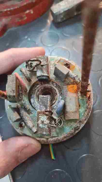

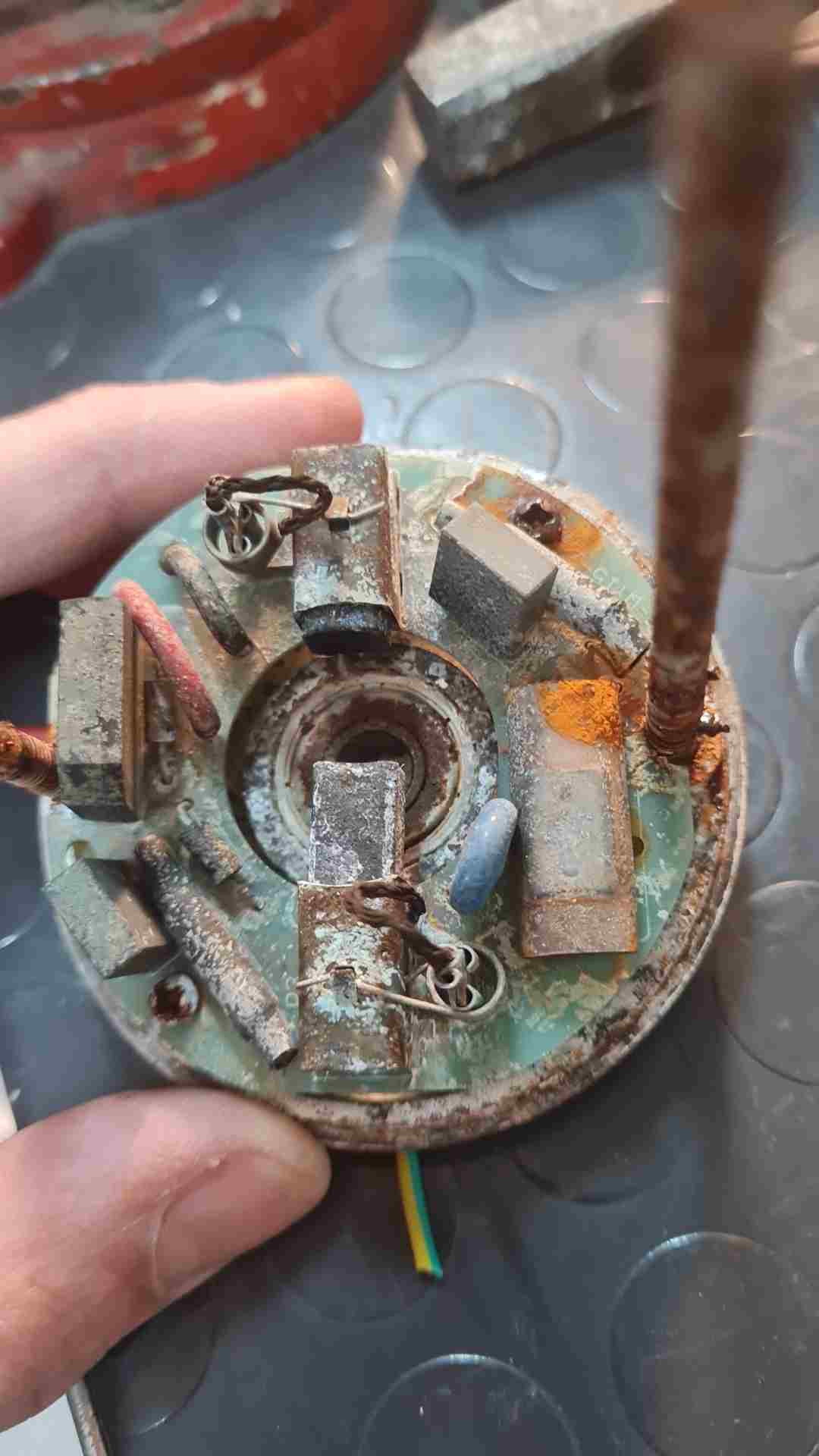

  1. Nell'ultima ora
  2. -alex29-
    Motore lucidatrice CD va a scatti
    A distanza di un anno, voglio concludere la discussione dicendo di aver risolto il problema. Ho aperto il motore e sembrava essere stato sott'acqua per 20 anni. Ho ordinato il ricambio nuovo ed ho risolto. Grazie a tutti
  3. -alex29-
    Aggiornamento quadro civile
    Ciao a tutti, sono qui a chiedere qualche delucidazione ai più esperti. Sono cablatore ma purtroppo non ho conoscenza a livello di normative ecc su quadri di impianti civili. Devo aggiornare per forza il quadro di casa mia di fine anni 90. Nato a 3kw, ho un montante da 6mm che arriva direttamente dal contatore. Entra nel C16 delle prese, poi dai li partono vari ponticelli per alimentare il resto. Per installare il clima in casa ho dovuto aumentare a 6kw il contatore. Da lì mi nasce un problema: al momento non ho nulla che mi protegga il montante in caso di troppo assorbimento (solo il clima a pieno carico sono 4kw) oltre al fatto che ho installato un piano induzione ed altri elettrodomestici energivori. Purtroppo non è possibile sostituire il montante aumentando la sezione, vorrei almeno installare qualcosa all'ingresso del quadro come protezione. Vorrei inoltre aggiornare il differenziale delle prese con un tipo F. Al momento ho installato: -C16 prese -C10 luce -C10 garage esterno -C10 luci esterne -C16 clima -C20 clima -C20 induzione (che devo ancora installare). Cosa mi consigliate di installare in ingresso? Altri adeguamenti che devo fare? Grazie mille
  4. Il BUG della Riello come ti ho detto è pensato per le sue caldaie,adattandolo ad altre caldaie devi avere la centralina che comanda la valvola miscelatrice come ti ho scritto sopra.Con impianto alta temperatura basta termostato ambiente che comanda la pompa.E non voglio ripetermi guarda la risposta che ti ha dato click0
  5. piergius
    Aggiornamento/upgrade quadro elettrico abitazione
    Poiché molti Carichi sono concentrati in Cucina, potrebbe andare lì vicino un altro quadro gemello di quello esistente, dal quale partire con i 6 mmq presi a monte del Sezionatore, per prolungare il Montante fino al nuovo . Nel nuovo avresti M. T. D. C25 dell' Induzione, + altri M. T. D. per i vari Elettrodomestici, Riservando 1 M. T. D. indipendente a Frigo ed eventuale Congelatore . - Buona serata !
  6. Stefano Dalmo
    Caldaia riello benefit
    Magari ti sfugge qualcosa , ma devi pulire i condotti che vanno a creare pressione sulla membrana . smonta la campana e segui i fori interni . altro non posso , non essendo sul posto .se lo tieni chiuso Funziona la caldaia ?
  7. Stefano Dalmo
    Relè cancello BFT
    Ripulisci tutto lo spray che hai spruzzato , magari asciugalo . Poi rimonta la scheda e riporta la sequenza dei led , sia quando cammina che quando non parte .
  8. magari se descrivi un po' il tutto, con l'alta temperatura cosa fai ?
  9. Stefano Dalmo
    Ammodernamento Termostato
    Scusa , ma tra N1 e No non può esserci tensione in nessun caso , è lo stesso polo . ! la tensione con un tester o il alternativa metti un carico come una lampadina , la devi collegare con un polo su L e l’altro su NO e deve accendersi quando voi calore e spegnersi al di sotto della temperatura impostata .
  10. giorgio17
    Problema Odore impianto canalizzato nuovo
    bocchette di ripresa dove sono?
  11. se hai il BAG Riello e non hai una caldaia riello devi fare tutto l'impianto elettrico con centralina e sonde per comandare impianto bassa temperatura. Spiega meglio cosa vorresti fare e i componenti a disposizione(caldaia,accumulo e altro).Con solo i termostati ambiente la vedo dura
  12. click0
    Regolazione sistema Immergas ibrido
    magari il modello dell'ibrido...
  13. Oggi
  14. AbramoR
    Batteria accumulo non rilevata da inverter
    Buongiorno, ho un impianto così composto: - Fotovoltaico da 3 kW - Inverter Ibrido Monofase SAJ H1-3K-S2 SN - Tre Batterie Saj B1-5.1-48. da 5.12 kWh (teorici) cadauna - altro non di interesse in questa discussione (PdC, accumulo, ecc.) Avendo notato alcune anomalie di funzionamento (carica della batteria da rete, errata gestione della modalità autoconsumo,...) ho chiesto al supporto di effettuare un aggiornamento del firmware dei componenti dell'impianto. Effettuato l'aggiornamento di inverter e batterie la situazione si è normalizzata, se non fosse che una delle batterie (l'ultima collegata) non viene più rilevata dall'inverter. Su indicazione del supporto ho effettuato un riavvio completo del sistema secondo questa sequenza: 1 - Disconnessione AC; 2 - Disconnessione DC (Pannelli fotovoltaici); 3 - Spegnimento batterie tramite pressione prolungata del tasto BMS (effettuato per ogni singola batteria) 4 - Disarmo interruttori magnetotermici delle tre batterie; 5 - Attesa di 10 minuti 6 - Accensione del BMS della batteria master; 7 - Accensione del BMS delle altre due batterie (che non si avviano in automatico quando riattivo il BMS Master); 8 - Riarmo degli interruttori magnetotermici delle tre batterie (cui segue automaticamente l'accensione dell'inverter); 9 - Riconnessione AC; 10 - Riconnessione DC. La sequenza di riavvio non mi è stata comunicata dal supporto, ma l'ho ricavata io da varia manualistica e ricerche in rete (ed è stata successivamente confermata dal supporto). Dopo un paio di riavvii di questo tipo la batteria "incriminata" è stata nuovamente rilevata dall'inverter, ma la versione BMS installata era rimasta la precedente. Quindi mi ritrovo con due batterie con firmware BMS aggiornato e la terza con firmware precedente. Contattato nuovamente il supporto, in attesa di risposta (ci voglio mediamente 2/3 giorni per avere una risposta) mi accorgo che la batteria è nuovamente scomparsa dall'app di gestione. Suppongo che anche questa volta sia avvenuto a seguito di gestione remota da parte del supporto nel tentativo di aggiornamento (oppure per una strana coincidenza di tempistiche). Nuovamente mi viene richiesto di effettuare il riavvio di tutto il sistema, cosa che tra ieri e oggi ho ripetuto quattro volte senza mai riuscire a far rilevare nuovamente la batteria all'inverter. Ora sono in attesa di ulteriori indicazioni da parte del supporto (i soliti 2/3 giorni). Qualcuno ha avuto esperienze similari ? Qualche idea su una eventualmente migliore sequenza di riavvio da utilizzare? Quando accendo il BMS della batteria Master non dovrebbero accendersi in automatico i BMS delle altre due batterie ? Altre prove effettuate: ho verificato i dip switch di configurazione delle batterie (Master, seconda, terza. tutto OK) Un saluto a tutti.
  15. frostmoon69
    Ammodernamento Termostato
    Grazie per le risposte. Dal video.... N ed N1 sono in continuità. Alla richiesta di calore tra N1 e NO c'è la 220v, mentre senza spia gialla con Saette accesa ( no richiesta di calore) c'è solo bassa tensione. Se potete per favore riassumermi le prove da fare con il tester, con o senza corrente o con l'aggiunta di una lampadina, faccio un altro video.
  16. Alessio Menditto
    Regolazione sistema Immergas ibrido
    Forse esiste, aspetta altri interventi, però ripeto se hai la pdc lei dovrebbe avere la precedenza, altrimenti si vanifica il risparmio.
  17. AbramoR
    Saluti
    Buongiorno a tutti, sono Claudio dalla provincia di Catanzaro. Non sono un tecnico, ma mi diletto nel fai da te nei campi più disparati. In particolare mi piace capire come funzionano le cose e cerco di riparare in autonomia (e sicurezza) prima di sostituire qualcosa di rotto. Un saluto a tutti i membri.
  18. Nomenonutilizzato
    Relè cancello BFT
    Ecco le foto, comunque ho fatto un’ultima prova dopo aver spruzzato un po’ di anti ossidante spray sui potenziometri , e ora non va in entrambi i sensi di marcia ( cosa che in effetti era capitata anche altre volte, poi dopo qualche tentativo l’apertura cominciava ad andare) Lunedì la porto a un tecnico che fa riparazioni su schede e sento cosa dice.
  19. Il contatore alimenta solo le luci esterne al condominio per un totale di circa 400watt. Si accendono solo la sera con il timer che vedi nel quadro esistente. Il cavo nostro dal contatore alle stanze da servire sarà circa 4 metri o poco meno.
  20. se hai le prese il salvavita è obbligatorio da 30mA come la massa a terra che deve essere presente. visto che vuoi il contawatt immagino che stai per attaccardi al contatore che già alimenta qualche appartamento. in questo caso bisogna capire che cosa c'è già sotto quel contatore. visto il tipo di ambiante non vedo il problema a mettere un quadretto dentro invece che nella zona condominiale
  21. Leone2285
    Cambio velocità in piccoli motori asincroni monofase
    Grazie Livio, adesso penso che sia tutto più chiaro. Per sintetizzare il motore della sopracitata discussione è un motore asincrono monofase a poli schermati (per precisione dovrebbe essere a poli salienti), usato solitamente per motori di piccola potenza che richiedono coppie di spunto non elevate ed un senso di rotazione fisso. In questo caso è un motore di cappa con potenza di 135W. Nell'allegato postato viene spiegato che per variare velocità a questi motori viene inserita una resistenza in serie all'avvolgimento. Non essendo specificato credo sia ohmica. Sperando di non sbagliare vorrei fare queste ipotesi: con la prima marcia abbiamo un assorbimento di 0,5A. Se la resistenza posta in serie è da 22ohm essa dovrà dissipare una potenza di 5,5W. Con la seconda velocità l'assorbimento è 0,7A. Se la resistenza posta in serie è da 14ohm essa dovrà dissipare 6,9W. Con la terza velocità non dovrebbe esserci alcuna resistenza in serie all'avvolgimento principale che ha una resistenza ohmica di 25 ed il motore dovrebbe girare al massimo ossia i 3000rpm diminuiti dello scorrimento (saranno sempre meno di 3000giri) considerando che ha 2 poli. Livio perdonami nel caso abbia perseverato nell' errare ma sto imparando con voi.
  22. Ciao, @andreacos92 @reka grazie per le risposte. Allora quesi sono due ambienti di 13metri quadrati ricavati in uno spazio del condominio in cui prima non c'era niente. Non ci sono né quadri né altro. Io ho comprato questi spazi per due soldi e ho bisogno di mettere 4 plafoniere di plastica (20-40w l'una) e predisporre una presa elettrica nel caso mi servisse l'aspirapolvere o dovessi ricaricare il cellulare. Fine. Queste sono le esigenze. E l'amministratore mi ha detto che posso mettere un contachilowatt per il mio consumo. Secondo me sarebbe un po' sovrabbondante sia separare le linee luce da quelle forza, sia mettere cavi principali da 6mmq. So che sarebbe la scelta giusta ma... vale la pena? Boh. Io pensavo che io cavo da 2,5mmq per un'aspirapolvere fosse già sufficiente. Così come mettere Salvavita (di cui vi chiedo un modello da acquistare) + magnetotermico. Il magnetotermico che ho BTicino C16 posso anche restituirlo al negozio e prendere qualcosa di più idoneo. Ditemi voi come fare tutto in semplicità, ovvero senza complicate troppi le cose visto l'utilizzo sporadico e limitato. Grazie mille.
  23. Andrea ma tu, rispetto a me, sei giovanissimo, hai 19 anni di meno! Hai davanti piùtempo per trovare una soluzione.😉
  24. Pier77
    Regolazione sistema Immergas ibrido
    Quindi non esiste una regolazione?
  25. click0
    Consiglio valutazione preventivo fotovoltaico
    bhe non è certo un parere sul costo quello, secondo me, è sempre impossibile darlo una ditta può sempre arrivare ad acquistare un prodotto con un ottimo " prezzo d'acquisto " poi, si può decidere se: vendere il prodotto ad un prezzo "normale" con un "ampio" margine o vendere lo stesso prodotto con un margine normale e "scontarlo" al cliente... o può anche essere la fregatura più totale ...
  26. palito
    Caldaia riello benefit
    Provato ma niente il pistoncino continua ad uscire per metà
  27. Possibile che il trasformatore abbia creato una sovratensione che ha bruciato i led?
  1. Carica più attività
