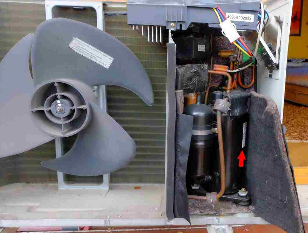

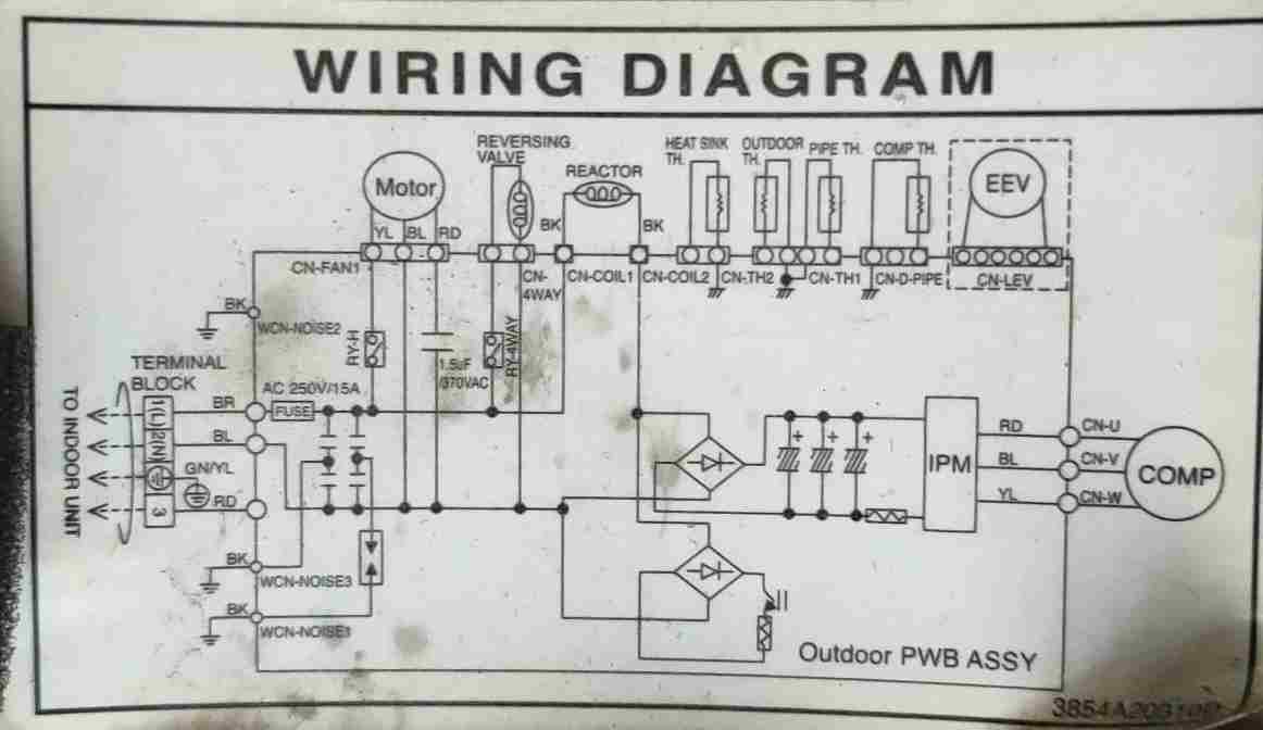

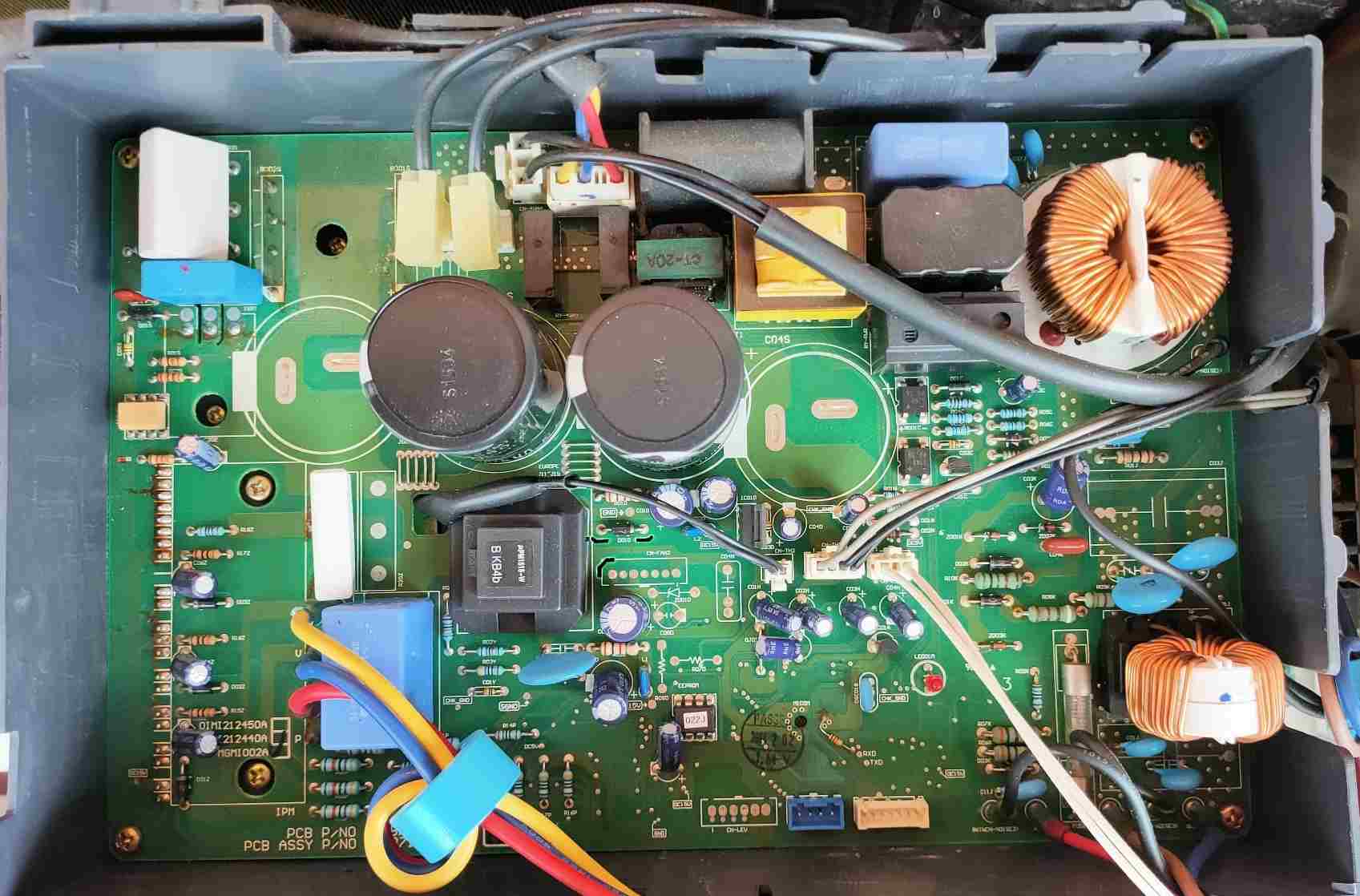

electrolux EDH3898SDE errore E70
Alex7504 ha risposto a Alex7504 alla discussione in Lavatrici - Asciugabiancheria
Alessio Scusami per il mega ritardo, non capisco dove tu voglia arrivare. La mia frecciatina come la chiami tu nel dettaglio mi riferisco ad un centro assistenza della mia zona che aveva dichiarato la macchina non riparabile. Ma nello stesso tempo avevo fatto altro post e le risposte a mia domanda sono state da so io e quindi cazz e scorrendo nel forum in particolare in queste sezioni ci sono alcuni "moderatori" che rispondono così... Forse così sono stato più chiaro quindi concludo senza polemica se vedi i miei interventi quando trovo una soluzione in particolare su schede divulgo tutto anche con particolari. E ribadisco se pensi che il sottoscritto sia FAI DA TE sbagli ma va bene lo stesso sicuramente in confronto a TUTTI VOI NON SONO NESSUNO. BUONA continuazione saluti -
@ Stefano Dalmo: si, nelle istruzioni si legge 1 kg ogni 20 lavaggi, credo di averne fatti di più dall'ultima volta...... @UABC80: eh si dovrebbe essere circa come la smeg aspetto ancora un paio di settimane, se non segnala chiamo assistenza... o forse basta aggiungere ogni tot giorni.. Ho letto in rete che c'è un modo per forzare l'accensione delle spie per vedere se funzionano, questa sera provo, dice così: Per verificare il funzionamento di tutte le spie della lavastoviglie Smeg ST352AL, puoi sfruttare la modalità di test integrata nella scheda elettronica. Questo metodo accende in sequenza tutti i LED del pannello di controllo. [1, 2, 3] La procedura standard per accedere alla modalità diagnostica prevede questi passaggi: Accensione: A porta aperta, premi il pulsante di accensione (ON/OFF). [1, 2] Attivazione Test: Entro 3 secondi dall'accensione, premi rapidamente il tasto "Programma" per 4 volte. [1] Avvio Spie: In questo modo la scheda forzerà l'accensione di tutte le spie luminose del pannello per consentirti di verificare se qualcuna di esse è fulminata o non si illumina correttamente
Frigorifero Bompani (vecchiotto) non raffredda il frigo
David72 ha risposto a David72 alla discussione in Frigoriferi - Congelatori
è statico allora lo butto......😪😥😥😥 Grazie.... -
ciccio137 ha iniziato a seguire Condizionatore LG non funzionante
Condizionatore LG non funzionante
ciccio137 ha inserito una discussione in Guasti/Problemi Climatizzazione
Un saluto agli amici del Forum. Il condizionatore in oggetto è il modello AS-W096QLG1 con pompa di calore, acquistato una trentina di anni fa, ma che ha funzionato pochissimo e sempre in raffreddamento, perché durante il periodo estivo ho fatto sempre lunghe ferie. Quest'estate ha funzionato solo un paio di volte. Adesso avviene che all'avviamento si accende il display con i Led che lampeggiano in sequenza, segnalando l'avviamento dell'unità interna e si accende anche il Led della temperatura impostata, comincia ad emettere aria che presumo essere a temperatura ambiente, ma non si accendono le tacchette che indicano la velocità con cui l'aria può essere regolata in emissione. Dopo una trentina di secondi il simbolo classico che indica che l'unità è accesa comincia a lampeggiare e poi l'apparecchio si arresta. Durante tutto questo periodo l'unità esterna rimane ferma. Da quel poco che so, potrebbe essere il condensatore di spunto, oppure è saltato un fusibile, ma non saprei dove mettere le mani. Ho solo controllato col tester se gli avvolgimenti del motore che comanda la ventola sono integri e lo sono. Allego alcune foto. Aspetto un aiuto. Grazie. -
Pompa ricircolo aggiuntiva caldaia Baxi
Barmanfacile ha inserito una discussione in Guasti/Problemi Riscaldamento
Buongiorno a tutti, ho un problema con la mia attuale caldaia Baxi prime HT280 (28kw). Ho una villa di campagna di 200mq, 2 piani + mansarda (non riscaldata), termosifoni in ghisa. Nonostante il corretto bilanciamento dei termosifoni, il più lontano (2° piano, parte opposta della caldaia) è totalmente freddo, ed anche alcuni altri sono sempre poco caldi nella parta bassa. Ho 15 termosifoni su 2 piani, alcuni con tanti elementi, ma sembra proprio che la caldaia non ce la faccia a far circolare l'acqua. La pompa non è regolabile, ha una portata fissa. La caldaia ha sonda esterna per curva climatica, impostata su 25 (a 0°C mi pare che debba arrivare a 70°C). Tipicamente, con le temperature qui, si viaggia solitamente a 60-65°C Avendo rubinetti manuali per dividere le 2 zone, ho provato a chiudere tutto il piano terra, facendo andare solo il 1° piano, ed effettivamente sembrano tutti più caldi, anche quello che rimane sempre freddo. Pensavo quindi di far montare una pompa esterna con portata maggiore. Cosa consigliate? Come va montata idraulicamente? Elettricamente invece? Va messa in parallelo ai contatti del termostato? Grazie a tutti -
Segnale Assente Magnadyne FM147
ambralello ha risposto a ambralello alla discussione in Radio - Stereo - Autoradio - HiFi - CD - DVD
Grazie -
Per fare un paragone (o per confondere di più le idee, a seconda di come la si vede 😅): la mia Siemens, con l'addolcitore regolato per un'acqua di durezza media (25° f), facendo un lavaggio al giorno consumava circa 1 kg di sale al mese
La shuko non ha il terzo polo come le spine italiane ma ha le lamelle laterali che fanno lo stesso. Col multimetro puoi verificare se la terra è collegata alla massa della presa dell'antenna.
ciccio137 ha aderito alla comunità
- Oggi
Scusami ha solo fase e neutro o presenta anche la terra? Se la tv ha anche il filo di terra se vi fosse un problema di dispersione sulla tv il salvavita dovrebbe staccare anche ad antenna scollegata. La casa ha un impianto antenna condominiale o è solo tuo? Perché non fai qualche domanda al precedente proprietario che sicuramente saprà meglio la situazione. Se si crea una scintilla all'inserimento del cavo antenna significa che c'è un anomala differenza di potenziale. Cercando sul web ho visto degli isolatori galvanici che promettono di risolvere questi casi e che vanno posti tra presa tv e cavo antenna. Aspetta dei pareri più autorevoli del mio da parte di @ALLUMY e dagli altri esperti del forum in modo che possano indicarti una soluzione sicura e definitiva.
presa esterna da faretto
drn5 ha risposto a faber65 alla discussione in Installazione impianti elettrici civili e terziario
si, anche perchè quel magnetotermico è sotto il differenziale. Non hai scritto se la presa sarà esposta alle intemperie. Nel caso lo fosse sarebbe meglio avere un suo magnetotermico e differenziale...giusto per non rimanere al buio in caso di umidità nella presa. Se però opti per quest'ultima soluzione oltre alla fase dei portare anche il suo neutro. -
[.] videocamera e led contemporanemente: missione impossibile (per me)
PhantomEVO1 ha risposto a PhantomEVO1 alla discussione in Elettronica generica
provo a mettere chiarezza. voglio usare uno e un solo alimentatore per alimentare una videocamera a 12v/1a e un led regolato dalla board bianca. led che è stato già usato in passato con quella board bianca, che serve per regolarne l'intensità di luce. la board limita a 1a la corrente solo che non ricordo PERCHE' nel video di test che avevo mandato al mio amico (che mi consigliò led e board) io alimento la board a 6v, e assorbe 0,650a!! le caratteristiche della basetta che regola l'intensità della luce, e limita la corrente a 1a sono queste Supply voltage: constant voltage switching power supply DC DC5V-24V applicable Output voltage: lower than the input, step-down adaptive output Constant current output: limit support to within 1.2A, press set Standby power consumption: 0 power consumption in standby after turning off the [censored] switch Work type: constant current step-down adaptive load voltage drop ≤ 10V -
Auguri al nostro Mauro Dalseno
Alberto57 ha risposto a Riccardo Ottaviucci alla discussione in Auguri
Auguroni e buona vita -
Volante Thrustmaster t248 non calibra
Rocchi.84 ha risposto a Rocchi.84 alla discussione in Guasti già risolti Elettronica
AGGIORNAMENTO: Purtroppo dopo alcune settimane di funzionamento regolare il problema è tornato. Stesse tensioni sul telaio, e comportamenti anomali. A questo punto ho deciso di aprire il motore, e cercare meglio il guasto. Sembra proprio siano gli avvolgimenti in dispersione verso il rotore, che attraverso le bronzine vanno al telaio. La cosa "simpatica" è che il motore funziona praticamente in maniera regolare anche a bassissime velocità, e dal funzionamento del motore non si notano problemi. comunque misurando tra le singole spazzole e l'albero del rotore c'è quasi continuità. Ho anche riprovato la modalità "bruciatura" ma adesso il motore continua a girare anche alimentato dal telaio, segno che il corto circuito è più "solido" di prima. A questo punto mi sono messo alla ricerca (estenuante) di un motore simile (alta coppia, bassa velocità) Dopo una serie di incroci di dati, datasheet, ecc, il motore più simile che ho trovato è il WS-555R 24V 5000RPM Per chi lo cerca lo può trovare su aliexpress. Il motore ha le stesse dimensioni della serie RS 550, ma ha delle caratteristiche specifiche: E a 5 poli, (quasi tutti i 550 sono a 3 poli) per garantire meno "buchi" nella rotazione, dato che è un motore che per la maggior parte della sua vita lavora "bloccato" Gli avvolgimenti sono molto sottili (filo da circa 0.3mm) e molto numerosi, a differenza di quelli ad alta velocità (la quasi totalità) che sono grossi e con poche spire. La versione a 18V 3500RPM è introvabile, ma la versione da 24V 5000RPM è molto simile (194RPM/V vs 208 RPM/V). Ho sostituito il motore e cambiata la puleggia MXL 16T, dato che il motore ha l'albero a sezione D e il nuovo è tondo, ed il volante ora funziona nuovamente. Unica pecca è che questo nuovo motore non ha finestre per l'areazione interna, quindi per compensare la cosa ho installato una seconda ventola da 4x4 aggiuntiva sotto al motore che si accende nel momento in cui si da tensione al volante, oltre alla sua nativa che è controllata dall'NTC. Se avete necessità di unteriori info, non fatevi problemi a contattarmi! Buone riparazioni a tutti! -
Vaporella polti, tasto accensione sostituito ma non funziona
Stefano Dalmo ha risposto a messimo alla discussione in Aspirapolvere e Ventilatori
C’è una dispersione , magari qualche resistenza . fai una prova , quando salta il differenziale , gira la spina nella presa , vedi cosa succede . -
[.] videocamera e led contemporanemente: missione impossibile (per me)
PhantomEVO1 ha risposto a PhantomEVO1 alla discussione in Elettronica generica
non ho 3 led, ne ho solo uno di cui devo regolare l'intensità della luce. -
presa esterna da faretto
faber65 ha risposto a faber65 alla discussione in Installazione impianti elettrici civili e terziario
ciao e grazie per la risposta. I faretti esterni,tra cui quello nelle cui vicinanze vorrei mettera una presa, si possono accendere da tre interrutori posizionati in due stanze. Nel quadro di casa c'e' un suo interrutore differenziale dedicato. Quindi devo,sempre se ci sia spazio nel tubo, infilare fili nuovi da presa esterna fino al quadro di casa ed attacarmi dove prende alimentazione questo differenziale? oppure avendo un interruttore sempre nel quadro con tutte le prese del piano attacarla qui? grazie Ho aperto ora il faretto e ci sono tre canonici fili blu-marrone e terra.Anche gli altri faretti ho aperto sempre con questi tre fili -
presa esterna da faretto
drn5 ha risposto a faber65 alla discussione in Installazione impianti elettrici civili e terziario
Se il faretto sta su un balcone, magari a loggia, e la presa sarebbe messa comunque non esposta alla pioggia puoi fare una una stronz..a infilando un solo filo in più assieme a quelli che già arrivano al faretto. E' proprio una cosa brutta, ma non estrema. Invece di una canalina meglio un tubo rigido fissato al muro con le sue clips e una presa con coperchio. Il filo sarebbe quello che entra nell'interruttore che comanda il faretto esistente, probabilmente un filo nero o marrone. Un lavoro del genere non ti permette comunque di mettere piastre da bbq o altri apparecchi che consumino diciamo più di 800/1000W Tutti i lavori elettrici vanno fatti a interruttore generale di casa abbassato. -
Nelle istituzioni parla di una media di 1kg ogni 20 lavaggi .
Leo_Val ha iniziato a seguire Enpal One: conviene davvero o no?”
Ciao a tutti, mi hanno contattato da Enpal One per una proposta sulla vendita dell’energia in eccesso del mio impianto fotovoltaico. Sul loro sito dicono che si può guadagnare più rispetto al GSE e ho visto anch’io indicazioni di un guadagno più alto. Qualcuno ha già esperienza con questo servizio? Come vi trovate con pagamenti e gestione? A me sinceramente sembra un po’ strano e non vorrei attivarlo senza capire bene se i vantaggi promessi sono reali o solo teorici.🤨 EnpalOne
beh se passano ancora troppe settimane è sempre in tempo a chiamare l'assistenza e segnalare il problema.
presa esterna da faretto
reka ha risposto a faber65 alla discussione in Installazione impianti elettrici civili e terziario
sicuramente servono fili nuovi, magari non necessariamente dal quadro, basterebbe da una derivazione. però quello che sta fuori è meglio averlo sotto un differenziale diverso dal resto. al limite, se non ti servono 16A ma ne bastano 10A puoi prendere tutto dalla linea luci esterne (sempre che sia separata) -
faber65 ha iniziato a seguire presa esterna da faretto
presa esterna da faretto
faber65 ha inserito una discussione in Installazione impianti elettrici civili e terziario
Buongiorno, io ho un faretto esterno attaccato sul muro che accendo da interno della casa. E’ possibile installare una presa sempre esterna partendo con una canalina da questo faretto che che sia sempre alimentata? non dovendo quindi accendere le luci esterne per avere corrente su questa nuova presa. oppure bisogna infilare dei fili nuovi partendo dal corrugato del faretto fino ad arrivare al quadro interno? grazie -
La tv ha spina shuko. Mi spieghi bene come fare col tester per capire se alle prese tv arriva corrente?non vorrei attaccare il 65 pollici e perderlo
Stefano Dalmo ha iniziato a seguire Sale lavastoviglie smeg St352al
Secondo me non lo segnala .
