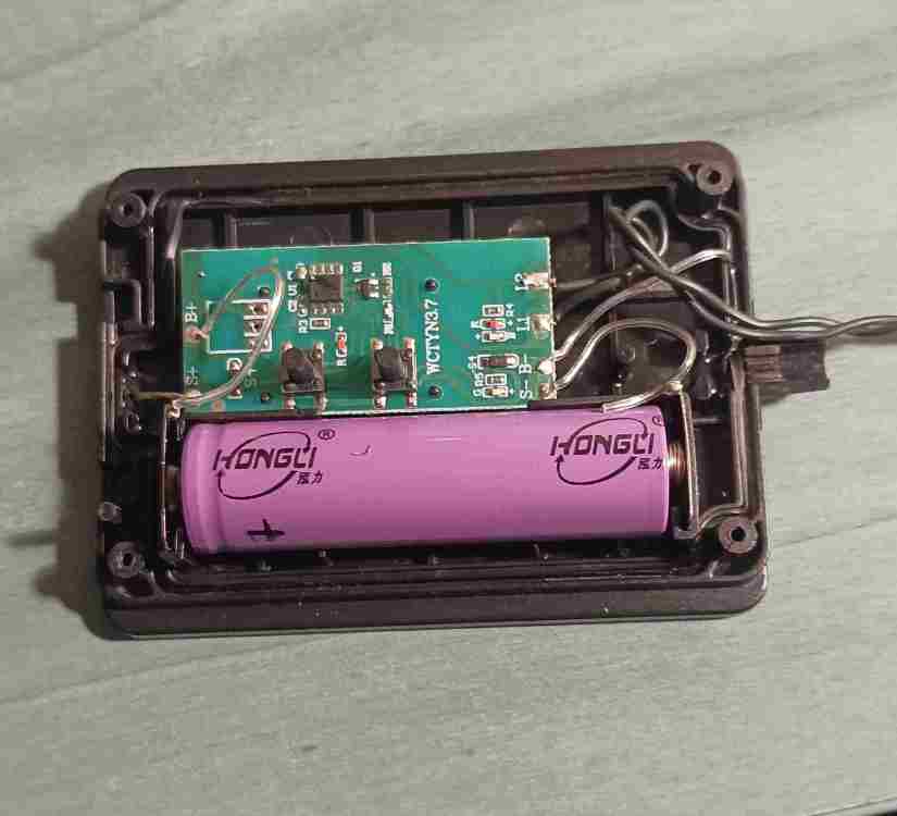

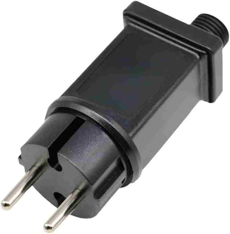

Sostituzione lavatrice Zerowatt slim
fr4nz83 ha risposto a eppe27 alla discussione in Lavatrici - Asciugabiancheria
Anche la LG propone lavatrici/lavasciuga slim con vasca smontabile, controlla nel loro sito; io ho una lavasciuga slim della LG da fine 2021 e mi sono sempre trovato bene. In generale i prodotti LG hanno fama d'avere un ottimo rapporto qualità/prezzo. -
Stefano Dalmo ha iniziato a seguire Lavastoviglie Atlantic Atinr.d 14A+
Lavastoviglie Atlantic Atinr.d 14A+
Stefano Dalmo ha risposto a Tommaso Binetti alla discussione in Lavastoviglie
Prova ad effettuare la procedura per il reset programma in corso . -
riparazione catena a led
Dumah Brazorf ha risposto a carlone2011 alla discussione in Elettronica Fai da te
Mmm, quelli che vedo io hanno solo 2 contatti in uscita ma a rivedere sembrano DC per cui non vanno bene per l'alimentazione diretta dei led ma vanno bene per sostituire la cella al litio. Fa strano che una cella al litio misuri 4.5V, non dovrebbe superare 4.2V. Ah, chiaramente dovrai scollegare il pannello fotovoltaico altrimenti fa spegnere le luci come produce un minimo. -
Tommaso Binetti ha iniziato a seguire Lavastoviglie Atlantic Atinr.d 14A+
Salve ho un problema alla mia lavastoviglie non riesco a mettere i programmi, praticamente spingo il pulsante on off mi si accende solo la spia luminosa rossa su fine mentre prima mi si accendevano anche la spia brillantante e sale e riuscivo a mettere i programmi adesso non riesco a mettere I programmi, grazie
panettoneta ha aderito alla comunità
Interruttore fa scattare il differenziale luci.
Maurizio Colombi ha risposto a CorradoU alla discussione in Altro su impianti elettrici civili
Con tutta la buona volontà che ci si possa mettere, stento a credere che un deviatore faccia intervenire una protezione differenziale. È proprio la realizzazione della deviata, o dell'invertita, che non c'entra nulla con lo scatto del differenziale e, soprattutto, che questo avvenga da un momento all'altro. Magari dopo anni di onorato servizio. Per favore, metti una foto dei collegamenti al deviatore che approfondiamo il discorso. -
Lavastoviglie Siemens Errore E15 acquastop
twistdh ha risposto a twistdh alla discussione in Lavastoviglie
solitamente faccio da me e riesco decentemente. La vecchia lavastoviglie (sempre una siemens ma con anta normale e NON slide) l'avevo smontata senza problemi per levare l'intera vaschetta sul lato e pulire tutto il circuito. Questa che dovrebbe essere pressochè identica non riesco a farci nulla 😢. Oltretutto ho svitato le due viti che dovrebbero tenerla in posizione (fissata ai mobili) ma non riesco nemmeno a farla uscire dalla sede...non si muove di 1mm ma non trovo altre viti che potrebbero fissarla ai laterali. Tornando a quel pannello frontale: le viti blu le ho levate e facendo leva avevo già liberato la parte sotto con gli agganci...il problema è che il pezzo (è ad L rovesciata) è un tuttuno fin dove ci sono le viti rosse. Facendo più leva lo piego ma a vederlo così mi pare bloccato da quelle viti rosse...sbaglierò qualcosa sicuro, ma non capisco cosa. In ogni caso da questa foto si dovrebbe vedere meglio il pezzo incriminato. PS: preferisco sempre fare da me perché di solito quelli che chiamo per far sistemare le cose sono degli incapaci e non risolvono mai nulla e/o chiedono cifre astronomiche per magari non sistemare. In ogni caso se non riesco a risolvere così dovrò per forza sentire l'assistenza e sperare che chi viene ci capisca un minimo... EDIT: ho visto un video in cui il pannello è ad L rovesciata come il mio...la differenza però è che NON ha le viti rosse (ma ha i fori) e quindi basta levare le viti blu e viene via facilmente. Il modello del video aveva però anta classica...Quelle viti rosse si vede che le mettono per i modelli slide, solo che se non posso levarle vuol dire che è impossibile accedervi? Mi sembra strano -
ALLUMY ha iniziato a seguire radioregistratore stereo IRRADIO-w695
radioregistratore stereo IRRADIO-w695
ALLUMY ha risposto a ecate alla discussione in Radio - Stereo - Autoradio - HiFi - CD - DVD
Non ho nessun riscontro con quel modello. Puoi postare una foto della radio e dell'etichetta? -
riparazione catena a led
carlone2011 ha risposto a carlone2011 alla discussione in Elettronica Fai da te
Ti mando la foto della batteria perché non c'è scritto il valore e non ne ho viste di simile. Le misure sono 64x14 mm. Misurando col tester dà una tensione di circa 4,5 volt. - Oggi
giuseppe8888 ha iniziato a seguire Linea piano induzione
Linea piano induzione
giuseppe8888 ha inserito una discussione in Quadri elettrici civili e terziario
Salve a tutti, sto installando una linea dedicata per piano a induzione. Ho acquistato apposito MTD per la linea ma ho un dubbio sul collegamento. Devo collegarlo a monte del differenziale puro ( unendo i cavi di uscita dal contatore inserendoli nel differenziale puro) o a valle del differenziale puro? -
Tommaso Binetti ha aderito alla comunità
FeelLost ha aderito alla comunità
giuseppe8888 ha aderito alla comunità
indesit DIF66T9 dea 700 lampeggiano tutti i led dopo un pò.
Ciccio 27 ha risposto a causicurti alla discussione in Lavastoviglie
Non dimenticare di consultare il thread con la lista errori. Forse il lavaggio Eco deve consumare meno, quindi magari si basa solo sul contalitri e non sullo sforzo del motore, e la chiocciola del deviatore di flusso concentra tutta l'acqua su una sola uscita. 🤷🏻♂️ Infatti può ruotare in modo da tenere aperte una o due uscite in contemporanea tra i due collettori e la doccetta, avendo un disco con due fori e tre tubi di uscita. -
CorradoU ha iniziato a seguire Interruttore fa scattare il differenziale luci.
Interruttore fa scattare il differenziale luci.
CorradoU ha inserito una discussione in Altro su impianti elettrici civili
Buongiorno e buon anno a tutti e grazie a chi potrà o vorrà aiutarmi. Il mio problema consiste nel fatto che in una camera, nella quale ho tre punti dai quali accendere/spegnere la luce, uno di questi e solo lui, mi fa scattare il differenziale luci, facendo comparire su quest’ultimo la finestrella gialla, pensando un difetto del deviatore ho già provato a sostituirlo con uno uguale, ma senza risultato. Secondo voi quale può essere il problema? Grazie per l’aiuto che vorrete darmi. Corrado -
indesit DIF66T9 dea 700 lampeggiano tutti i led dopo un pò.
causicurti ha risposto a causicurti alla discussione in Lavastoviglie
con pazienza ora ho fatto un lavaggio ECO, mentre la prende dopo 6 o7 secondi si sono messi a lampeggiare tutti i led e ha caricato fino a 3' e 16" si è fermata, si sono accesi i due soliti led di prima( secondo e terzo) e il piccolo led sul tasto di accensione lampeggiando velocemente. finito di scaricare si è fermata ho aspettato diciamo 2' e ha ripreso a scaricare e ha fatto questo in un loop continuo. Posso sostituire il Reed, ma possibile che si accorge dopo 6" che gli impulsi non siano corretti? -
carlone2011 ha iniziato a seguire riparazione catena a led
riparazione catena a led
carlone2011 ha risposto a carlone2011 alla discussione in Elettronica Fai da te
Grazie del consiglio. L'alimentare di cui parli è tipo quello in foto? Hanno un uscita con 4 poli, come devo fare il collegamento (io ho 2 fili)? Grazie -
Ciccio 27 ha iniziato a seguire Sostituzione lavatrice Zerowatt slim
Sostituzione lavatrice Zerowatt slim
Ciccio 27 ha risposto a eppe27 alla discussione in Lavatrici - Asciugabiancheria
Tienila da parte in attesa di trovare i ricambi. Se vuoi per forza la vasca apribile (in plastica, in acciaio non esistono più) puoi andare ad un grande discount o supermercato e prendere una cinese come Daya e simili, ma quando dura? Oppure la nuovissima serie Candy, che ancora non conosco, che è una Haier rimarchiata. Ne ho vista una esposta a dimensioni normali con un adesivo che dice che è testata per durare 20 anni... Personalmente comunque io faccio il tifo per le Electrolux, pur avendo la vasca termosaldata. Tanto dura lo stesso con le giuste abitudini. -
Lavastoviglie Siemens Errore E15 acquastop
michpao ha risposto a twistdh alla discussione in Lavastoviglie
Solo le viti che hai cerchiato di blu, le altre non vanno svitate! Poi fai leva con un cacciavite sotto (done ci sono quei 2 incavi). Comunque se hai già difficoltà a smontare un pannello, poi dovrai individuare la perdita e cambiare qualche parte … ti conviene contattare un tecnico (con buone recensioni) 🤔 -
pannello difettoso,prova a isolare alcuni pin sui flex che vanno al pannello,seguendo magari indicazioni di video esplicativi su youtube
Alessio Menditto ha iniziato a seguire Electrolux EEZ68600W - problema con pentole in acciaio
Electrolux EEZ68600W - problema con pentole in acciaio
Alessio Menditto ha risposto a AdeptusAstartes alla discussione in Lavastoviglie
In che senso? Un po’ di durezza l’acqua deve averla, l’addolcitore non può immettere in rete acqua a 0 gradi francesi. -
Addolcitore Autotrol 255 non addolcisce acqua
federiko ha inserito una discussione in Altro su termotecnica
Ciao a tutti, ho un addolcitore acqua Autotrol 255 che purtroppo non addolcisce più l'acqua. Ho smontato completamente la testa, pulto l'iniettore, il filtro, tutta la via di aspirazione salamoia ed i vari passaggi. Ho anche sostituito le resine perchè avevano 10 anni, ma il problema resta sempre. In pratica, è come se l'acqua non passasse attraverso le resine... Ho controllato la fase di aspirazione sale che avviene correttamente, così come il controlavaggio e lo scarico. Non so più cosa verificare, ad ogni modo ho notato che se tolgo la camma che comanda le valvole nella testa, e di conseguenza si chiudono sia la valvola di entrata che quella di uscita, l'acqua all'impianto arriva sempre. Qualcuno ha consigli da darmi? Grazie a tutti -
De angelis Guerrino ha aderito alla comunità
Adriano1953 ha aderito alla comunità
Grazie per le risposte... @thinking sembra un sito russo, ho provato a fare la traduzione ma sembra non sia disponibile, e non si capisce il prezzo. Grazie e buona giornata
Lavastoviglie Siemens Errore E15 acquastop
twistdh ha risposto a twistdh alla discussione in Lavastoviglie
Nel mentre riprovando sono riuscito a levare l'anta (bastava tirare in su come facevo, dovevo tirare ancora un pelo di più). Mi sono quindi ritrovato il pannello in basso sul frontale scoperto come da questa foto. Ho tolto le due viti cerchiate in blu (destra e sinistra), ma ho altre 4 di viti che lo bloccano (quelle cerchiate in rosso), solo che non so che succede levando anche quelle...non vorrei poi creare casini dato che potrebbero sorreggere anche altro, sennò non mi spiego tutte quelle viti per una semplice lamiera di copertura. nei video che ho visto hanno solo le due viti in blu e basta... Si rivela più scomodo del previsto -
Apertura portoncino con pulsante di chiamata - citofono a due fili
ohdie93 ha inserito una discussione in Citofoni, videocitofoni e intercomunicanti
Salve a tutti, sono in possesso di un urmet cs1133 - 002b vorrei chiedervi se esiste un metodo per poter aprire il portoncino in automatico con in pulsante di chiamata esterno ( non importa se premendo più volte, per qualche secondo, o anche soltanto con una normale pressione) Graie anticipatamente a chi mi dedicherà del tempo. -
ohdie93 ha aderito alla comunità
Caldaia Baxi Platinum ERRORE 153
vincent 68 ha risposto a Arcoba alla discussione in Guasti/Problemi Riscaldamento
Prova a togliere tensione per qualche minuto e dopo la rimetti -
Derivazione a Y su montante
reka ha risposto a timtomtam3 alla discussione in Progettazione impianti elettrici civili e terziario
secondo me sono dei 6mmq massimo. se lasci tutto così com'è nel boc puoi mettere una presa da 16A "robusta" e caricare senza wallbox. -
WEINTEK scambiare variabili in formato binario
drn5 ha risposto a simor alla discussione in Altri HMI & Scada
Sarò io un pò stordito dal capodanno... - Tu nel pannello hai una "variabile" che esponi a video in formato binario e fin qui ok. Che cosa è quella variabile un integer o un vettore monodimensionale boleano da 8/16 elementi? - Poi vuoi che il contenuto di questa "variabile" finisca in una uguale di formato nel plc - perchè usare nel pannello una "variabile" locale e non puntare una "variabile" del plc? - se proprio non puoi (ma non immagino il perchè) per trasferire, come dici tu, questa variabile nel plc basta realizzare uno script da abbinare all'evento di convalida salvataggio dati dell'operatore o altro evento utile che copi il contenuto della tua variabile locale in quella del plc (che avrà la stessa struttura/dimensione di quella nel pannello) spero di aver capito e di essere stato utile -
Sostituzione lavatrice Zerowatt slim
eppe27 ha inserito una discussione in Lavatrici - Asciugabiancheria
Buon pomeriggio a tutti, dopo 40 anni di onorata carriera la mia Zerowatt slim 5314/c del 1986 ha tirato le cuoia, il programmatore è andato e non credo di trovarlo come ricambio, devo sostituirla sempre con una slim profondità 40/45 cm a carica frontale, sapreste consigliarmi qualche modello preferibilmente vasca in acciaio apribile spesa intorno alle 500 euro? Grazie
