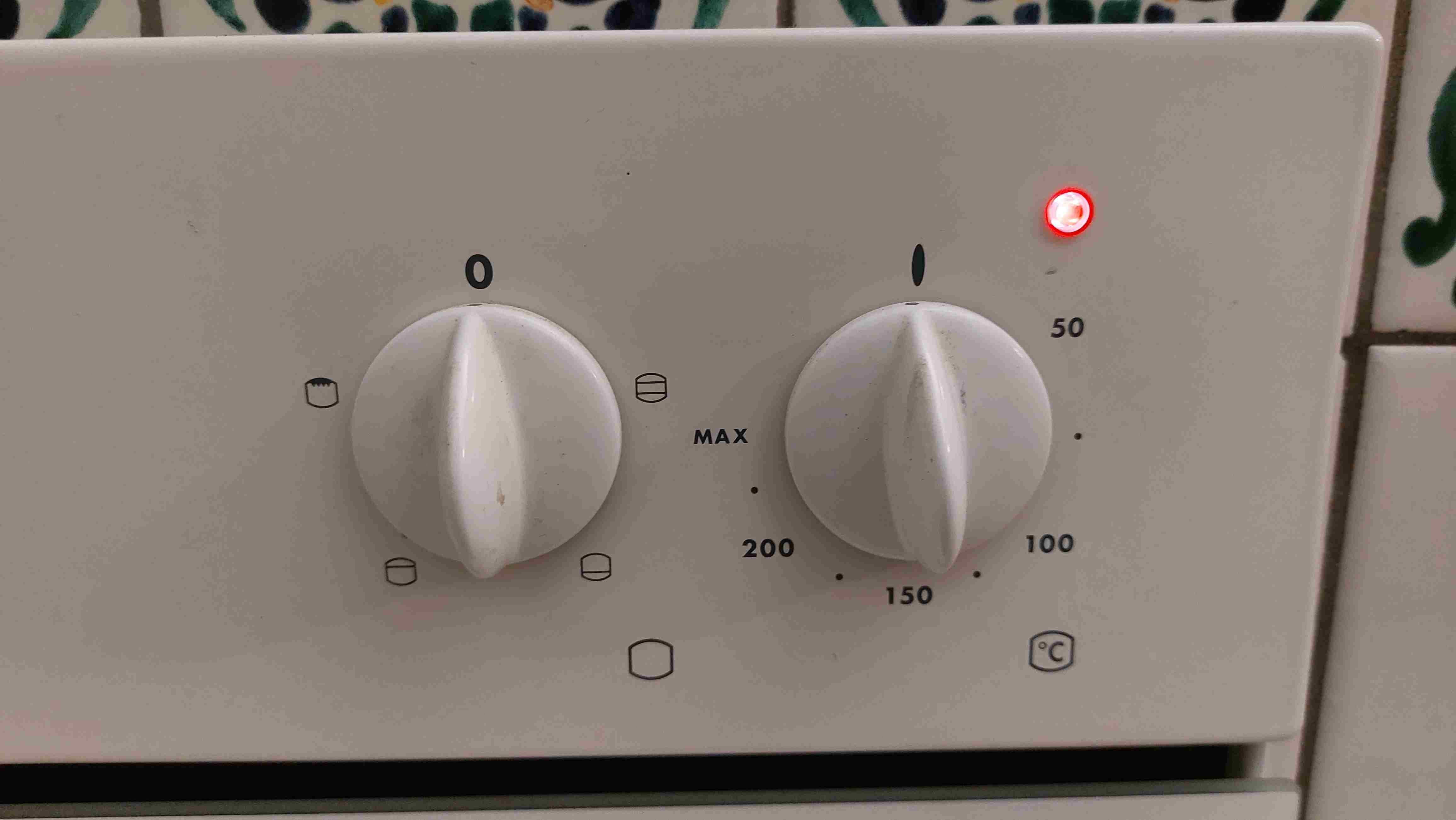

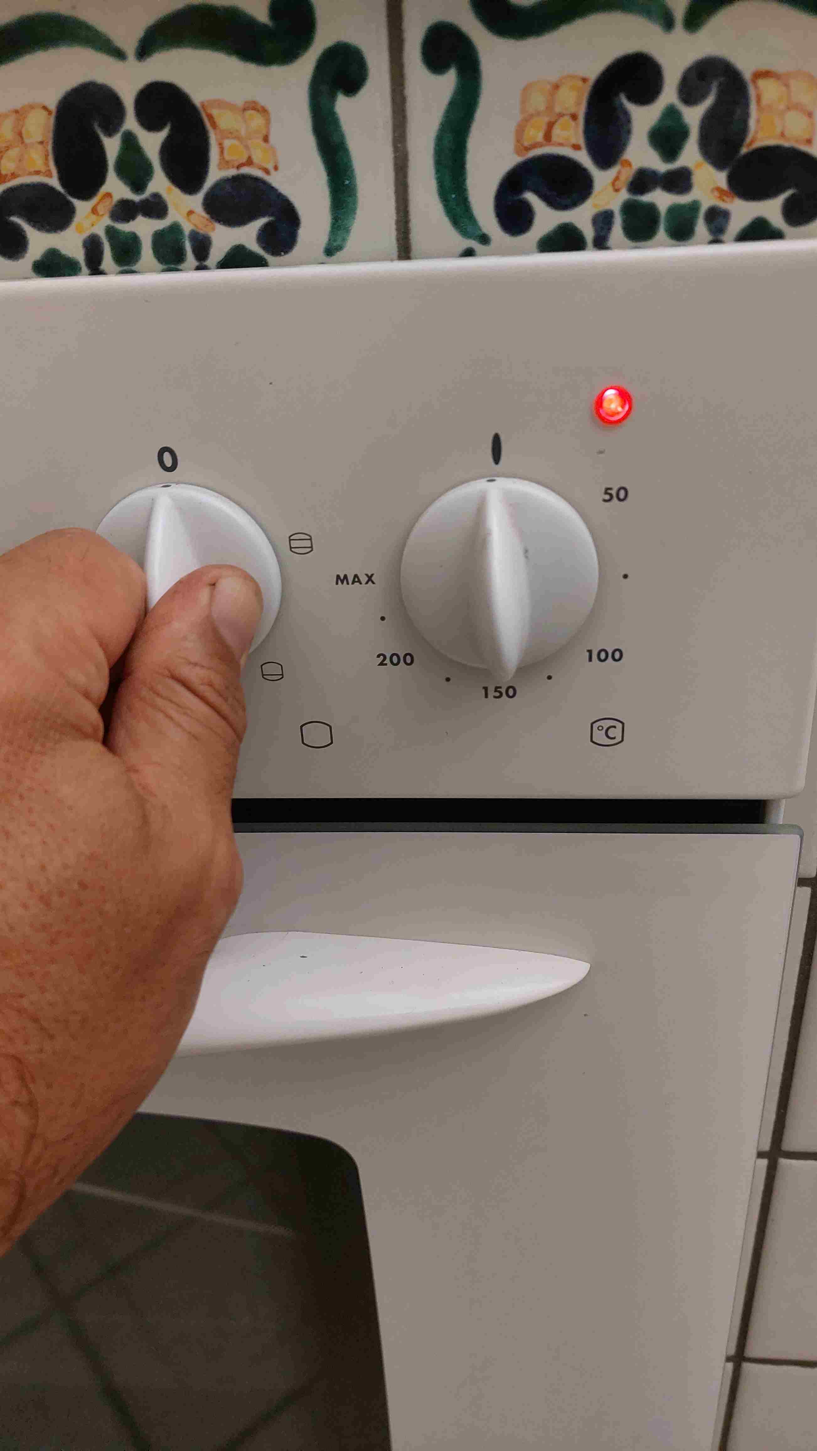

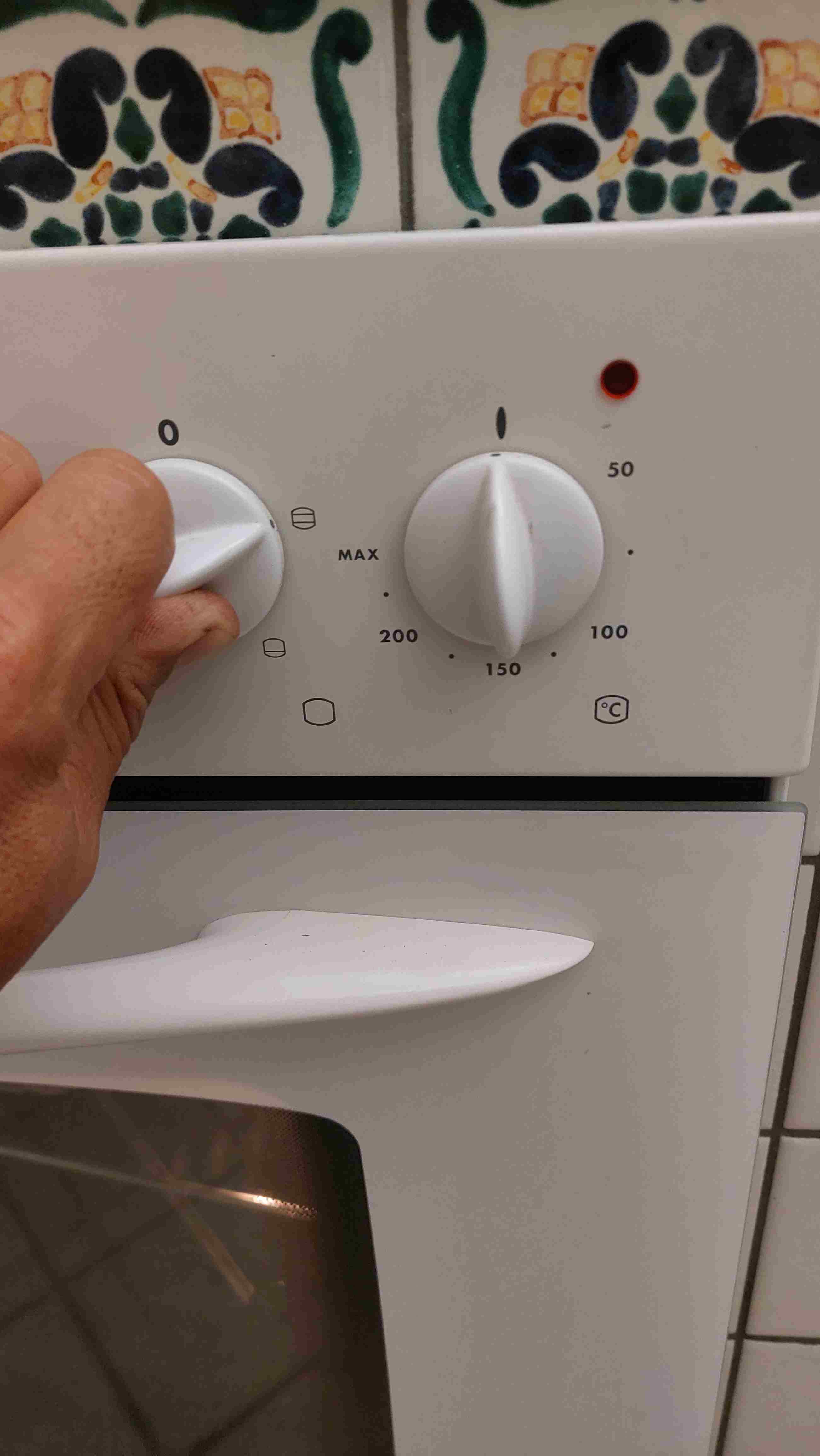

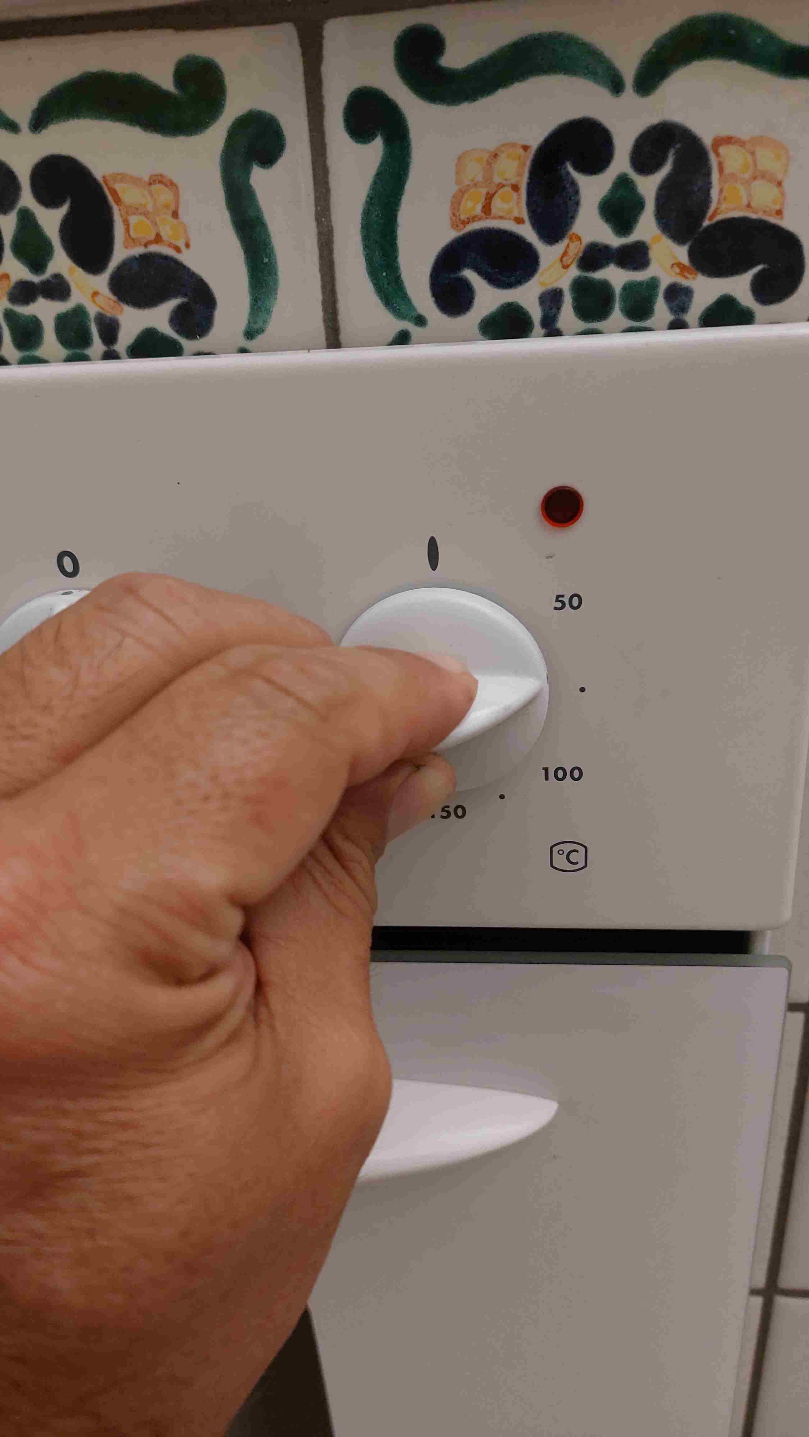

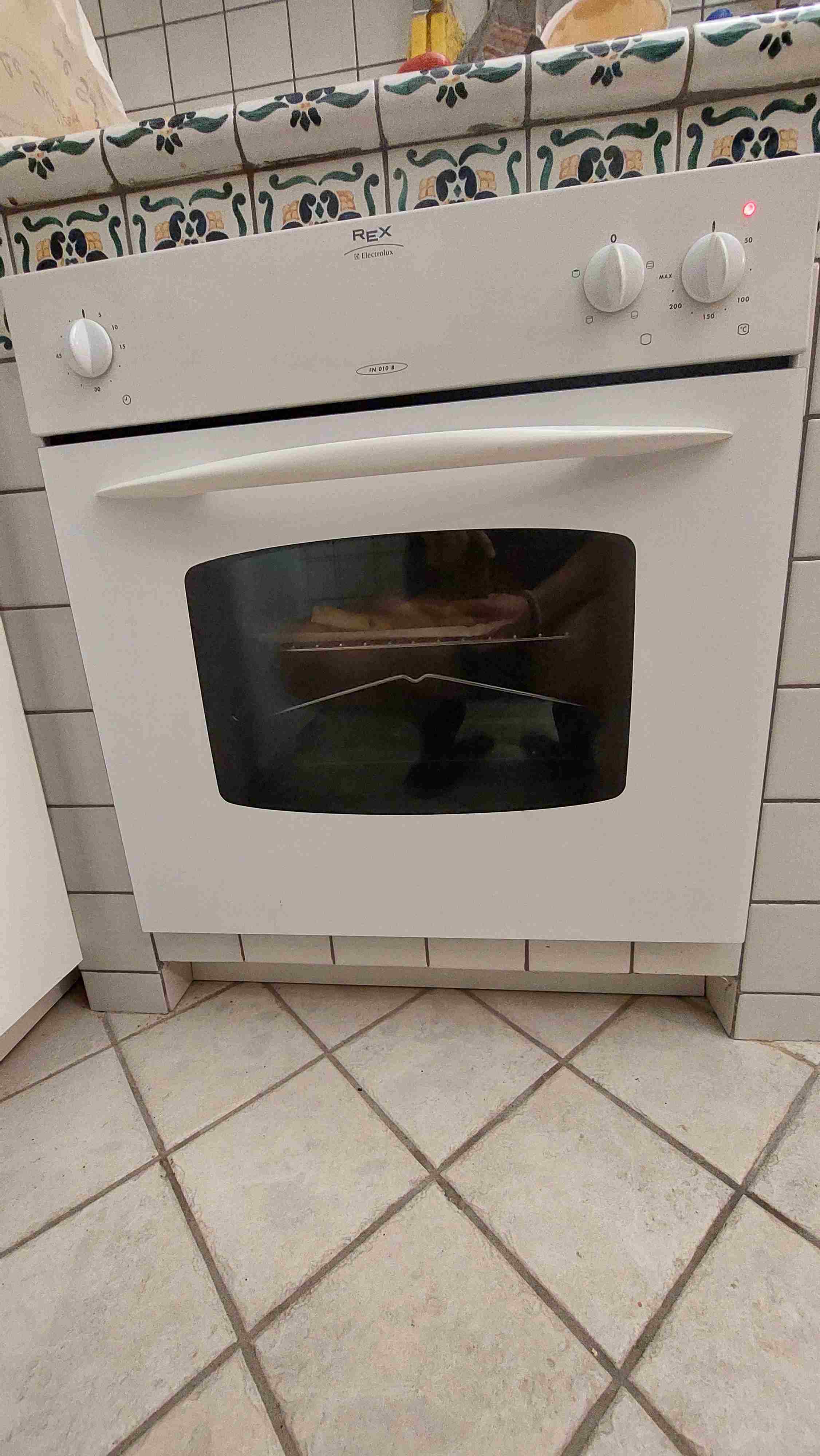

Stefano Dalmo ha iniziato a seguire Forno REX fa scattare differenziale e magnetotermico e Lavasciuga Lg D4R9513TPWC danneggia i capi
Lavasciuga Lg D4R9513TPWC danneggia i capi
Stefano Dalmo ha risposto a Tony2k alla discussione in Lavatrici - Asciugabiancheria
È vietato inserirsi su una discussione altrui . Apri sempre una tua discussione . -
Forno REX fa scattare differenziale e magnetotermico
Stefano Dalmo ha risposto a Cariddu alla discussione in Forni - Microonde - Cucine
Intanto gira la spina nella presa , nella posizione opposta , sotto sopra , e riporta cosa succede -
Cariddu ha iniziato a seguire Forno REX fa scattare differenziale e magnetotermico
Forno REX fa scattare differenziale e magnetotermico
Cariddu ha inserito una discussione in Forni - Microonde - Cucine
Buonasera a tutti. Ho un forno REX FN010B statico che dopo qualche minuto dall'accensione, quando comincia a scaldarsi, fa saltare differenziale e magnetotermico. Quando li riattivo, (dopo aver spento il forno ovviamente), rimane accesa la spia del termostato. A questo punto, a forno ancora caldo, se giro il comando della temperatura o quello della selezione delle parti riscaldanti, scatta il termostato e la spia si spegne. Rimettendo a 0 i comandi la spia si riaccende. Se lo lascio "riacceso" dopo qualche minuto, quando ritorna ad una certa temperatura, saltano di nuovo differenziale e magnetotermico. Adesso la spia è accesa da circa un'ora nonostante il forno sia spento. L'elettrodomestico ha più di 15 anni ma trovandosi in una seconda casa posso garantire che è veramente nuovo. Penso di averlo utilizzato una quindicina di volte nell'arco dei quindici anni. Allego qualche foto e ringrazio anticipatamente chi dedicherà un po' di tempo per aiutarmi... -
Lavasciuga Lg D4R9513TPWC danneggia i capi
LorenzoI ha risposto a Tony2k alla discussione in Lavatrici - Asciugabiancheria
Mi inserisco nella discussione per un dubbio. ho una lavasciuga LG, concordo con voi sulle varie tempereture e sui programmi (asciugatura a bassa temperatura oscillo tra i 55 e i 62-63). Quello che mi chiedo è: hanno davvero dei sensori per l’umidita? O continuano l asciugatura fino a che non termina il tempo impostato? -
Controllo remoto caldaia ENERGAS BRIGIT 24 on EXAcontrol E 7 C.
vince59 ha risposto a vince59 alla discussione in Componenti Riscaldamento
Son un appassionato fai-da-te, studiando e leggendo si fanno un sacco di cose. Domani ti aggiorno. -
Sostituzione Videocitofono Urmet 1204 d002A con uno più recente
Roberto Garoscio ha risposto a Bentel79 alla discussione in Citofoni, videocitofoni e intercomunicanti
Prego. -
Stefano Dalmo ha iniziato a seguire [Serranda garage - Centralina BFT] Aggiunta ricevente 433 MHz e wd40 nella caldaia del caffè
wd40 nella caldaia del caffè
Stefano Dalmo ha risposto a SilvioFerr alla discussione in Piccoli elettrodomestici
Misurarlo non costa nulla. -
Controllo remoto caldaia ENERGAS BRIGIT 24 on EXAcontrol E 7 C.
Leone2285 ha risposto a vince59 alla discussione in Componenti Riscaldamento
Purtroppo ho usato sempre modi più rozzi e indiretti per rilevare che la caldaia è accesa, come esempio la temperatura. Probabilmente la tensione flottante inganna lo Shelly. Chissà se una resistenza in pull down riesce a risolvere. Comunque vedo che sei più esperto di me, quindi facci sapere. Se dovessi avere qualche idea ti scrivo. - Oggi
Controllo remoto caldaia ENERGAS BRIGIT 24 on EXAcontrol E 7 C.
vince59 ha risposto a vince59 alla discussione in Componenti Riscaldamento
Si in pratica non cambia stato. Domani provo con un rele di appoggio...in pratica parallelo il rele alla pompa e con il contatto pulito porto la fase su SW. Con i contatti puliti del rele interno simulo il pulsante fisico ON/OFF cosa che già funziona. -
Installazione Ring Intercom su citofono Urmet 1130-001
ROBY 73 ha risposto a Michele121074 alla discussione in Citofoni, videocitofoni e intercomunicanti
Ciao Michele121074, Ma quale pulsante usi per aprire il cancello? Quello a sinistro con la chiave, oppure quello supplementare a destra? Mi sembra di vedere il C2 nel pulsante di destra, che in teoria dovrebbe essere l'altoparlante, giusto? Puoi postare una foto dei collegamenti senza i fili del Ring e poi descrivere come hai fatto i collegamenti del Ring stesso, perché c'è un po' di confusione e non si riesce a capire tanto bene (o per lo meno io non riesco a vederli bene). -
Lavatrice LG
Stefano Dalmo ha risposto a daniele gorlin alla discussione in Lavatrici - Asciugabiancheria
Se ritieni che il sensore di hall sia buono , ma la verità la puoi sapere solo sostituendolo , Controlla la resistenza degli avvolgimenti del motore , magari staccando lo spinotto dalla PCB e misurare da questo . La misura se ricordo bene dovrebbe essere sui 10 ohm per le tre misure possibili . Non devono risultare valori diversi fra loro , se tutto uguale , allora non rimane che la scheda . -
Controllo remoto caldaia ENERGAS BRIGIT 24 on EXAcontrol E 7 C.
Leone2285 ha risposto a vince59 alla discussione in Componenti Riscaldamento
Quindi se non ho capito male ti segna che la caldaia è sempre accesa? -
ronzio da citofono urmet
ROBY 73 ha risposto a richmond alla discussione in Citofoni, videocitofoni e intercomunicanti
Ciao richmond, Bravo, l'importante è che non hai ascoltato "l'essere artificiale". Il ronzio potrebbe essere dovuto all'uso di un unico filo comune che va dall'alimentatore al posto esterno che collega il - (Negativo) del parla / ascolta e lo "0" che va alla lampadina, anche se dal lato alimentatore vanno in comune, l'ideale sarebbe partire con due fili separati. Verifica se hai un filo in più che avanza dall'alimentatore al posto esterno. Oppure se c'è, prova a scollegare il ponte che è collegato tra il - e la lampadina e ascolta se l'audio migliora. Oppure il problema potrebbero essere anche i condensatori nell'alimentatore che sono da cambiare perché ormai esausti. Casomai posta delle foto del posto esterno e dell'alimentatore con i relativi collegamenti -
Controllo remoto caldaia ENERGAS BRIGIT 24 on EXAcontrol E 7 C.
vince59 ha risposto a vince59 alla discussione in Componenti Riscaldamento
@Giorgio: si ho letto con attenzione i vari parametri, ma non si tratta di cambiare regolazione. La differenza tra un termostato semplice (sono certo già lo sai) e la EXA control è che il primo NON modula la fiamma mentre il secondo la modula. Ovvero se accendo la Beretta questa parte a palla per portare l'acqua alla T impostata dalla sua manopola e quindi riscaldare fino alla T impostata sul termostato interno. In questo caso basta azionare da remoto il contatto termostato ed il gioco è fatto. Con l'EXA la caldaia NON parte a palla ma legge diversi parametri e modula la fiamma. Se io aziono il contatto T ambiente, come avevo ipotizzato, vado ad interferire con l'EXA che legge contatto aperto. Molto più semplice parallelare il pulsante fisico di spegnimento caldaia (non si perde nessuna regolazione in nessun caso). Anche qui la coa è semplice basta saldare un cavetto bipolare al rele pulito dello shelly. C'è un ma...non sai lo stato della caldaia perchè lo shelly deve funzionare come un pulsante e dare un breve impulso e NON rimanere aperto o chiuso. Nella modalità detached si ha la possibilità di monitorare lo stato del carico attraverso il morsetto SW che quando riceve tensione (ad esempio da un componente della caldaia che viene alimentato in modalità cadlo on, diventa rosso o verde a seconda di come lo imposti. In questo modo comandi ON/OFF della caldaia (ricorda è un pulsante NON un interruttore) ed hai la visione dell'effettivo stato della caldaia. @Leone2285: Corretto. Leggendo quanto ho scritto potrai notare la differenza. Ora, per concludere, devo capire come inviare al contatto SW un segnale "pulito" perchè portando a fase della stessa linea di alimentazione lo shelly rileva comunque presenza di fase....spero di essermi spiegato. Sto facendo dei test con un lampada dopo averlo riscontrato sulla caldaia -
Lavatrice LG
daniele gorlin ha risposto a daniele gorlin alla discussione in Lavatrici - Asciugabiancheria
Ti ringrazio dell'interessamento avevo già testato,ma la cosa strana è che con pochi chili funziona egregiamente con carico da 5 KG mi da errore. buona serata. -
Componente sconosciuto su scheda relè per domotica
aspide ha risposto a aspide alla discussione in Componenti elettronici ed equivalenze
Grazie Andrea. ti confermo che ho risaldato la pista e il device funziona anche senza. Nel frattempo, mi ha risposto la ditta e mi ha confermato che il componente è "Condensatore ceramico multistrato SMD, 2.2 µF, 50 V, 0805 [2012 metrico], ± 10%, X7R" Quindi, grazie doppiamente Alessandro -
Aiuto riconoscimento modello citofono
ROBY 73 ha risposto a Alessio Mazzanti alla discussione in Citofoni, videocitofoni e intercomunicanti
In effetti è strano che non ci sia la barretta che fa da ponte tra i morsetti 7-12-5-4-8 (o per lo meno non mi sembra di vederla) e il filo azzurro nel morsetto 4. Ma tu come l'hai collegato? I tuoi fili sono uguali, degli stessi colori di quelli del tuo vicino? Posta una foto -
Scusate ma con la pioggia non sono riuscito a fare altre foto.. Le faccio nel fine settimana
lavastoviglie Hotpoint HKIC 3b+26 non scalda l'acqua
Stefano Dalmo ha risposto a stewecar alla discussione in Lavastoviglie
Ciccio , e quindi? se non riesce a verificarlo , lo cambia . -
[Serranda garage - Centralina BFT] Aggiunta ricevente 433 MHz
Stefano Dalmo ha risposto a Birrelier alla discussione in Cancelli elettrici
Sul famoso sito cinese a meno di 15 euro , o su altri siti per pochi euro in piu -
[Serranda garage - Centralina BFT] Aggiunta ricevente 433 MHz
Stefano Dalmo ha risposto a Birrelier alla discussione in Cancelli elettrici
Metti uno di questo collegato sul contatto a chiave o sul contatto radio . Funziona con i telecomandi che vuoi -
[Serranda garage - Centralina BFT] Aggiunta ricevente 433 MHz
Zeus22 ha risposto a Birrelier alla discussione in Cancelli elettrici
Scusa avevo letto male ... Se devi aggiungere seconda ricevente e corretto clonix 2e -
Cambio Vecchio Quadro Elettrico con Magnetotermici differenziali TIKER BTicino
ROBY 73 ha risposto a fabio ribechini alla discussione in Quadri elettrici civili e terziario
Certo, esistono ancora, puoi vedere l'articolo 7039 di BTicino che dovrebbe essere della misura che serve a te, oppure HYA036H di HAHER, oppure il Cod. 654.0090 di SCAME, oppure ancora QUESTO che è anche regolabile, poi vedi tu. Facci sapere -
[Serranda garage - Centralina BFT] Aggiunta ricevente 433 MHz
Zeus22 ha risposto a Birrelier alla discussione in Cancelli elettrici
Salve se devi continuare ad usare anche il vecchio To4 devi usare clonix 2E ... mentre se vuoi sostituire puoi montare mod da innesto e sostituire la ricevente in uso con BFT CLONIX 2 2600152 il costo comunque è simile a modello da esterno -
wd40 nella caldaia del caffè
Leone2285 ha risposto a SilvioFerr alla discussione in Piccoli elettrodomestici
In questa scheda ho sempre trovato il condensatore giallo, che se non erro è da 0,82microF, in perdita. Non posso assicurarti che il problema sia quello.
