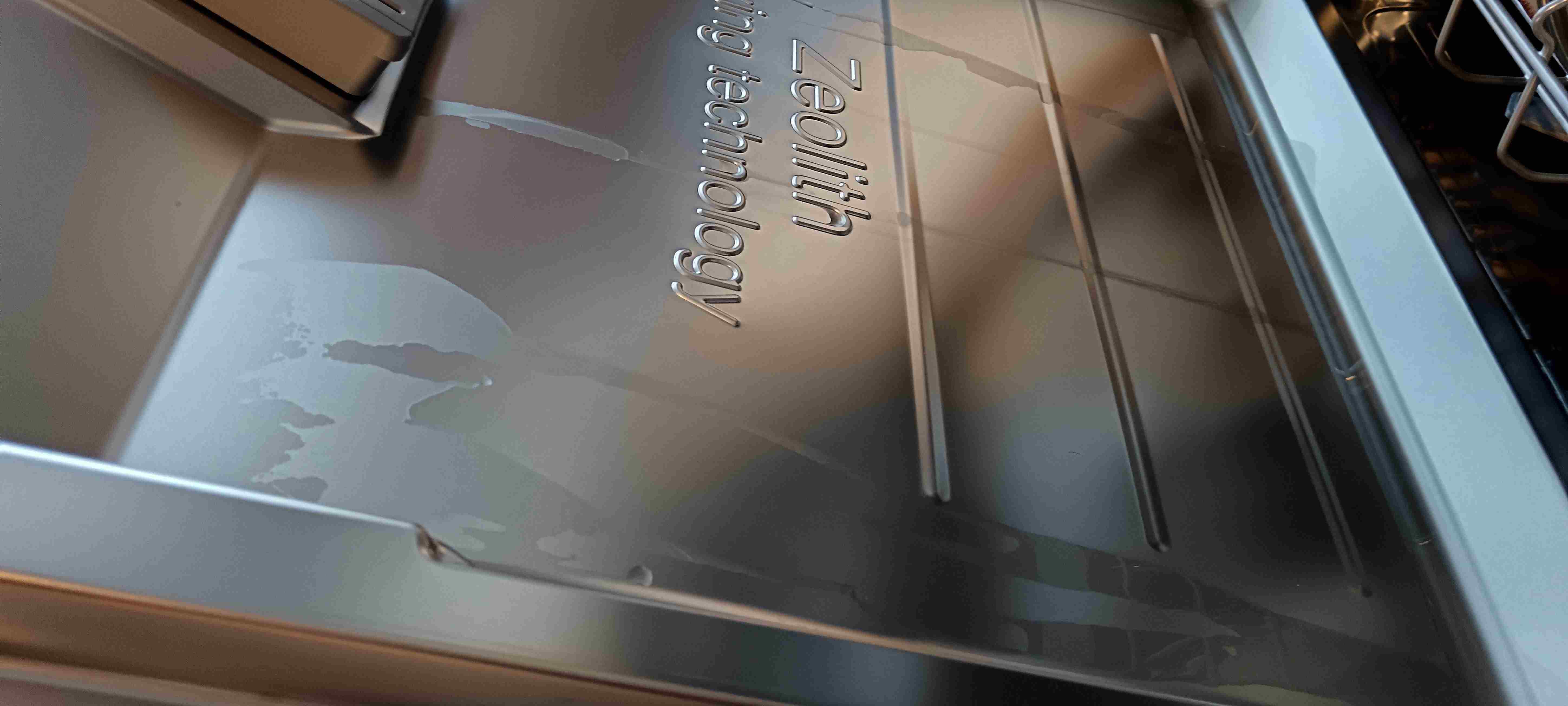

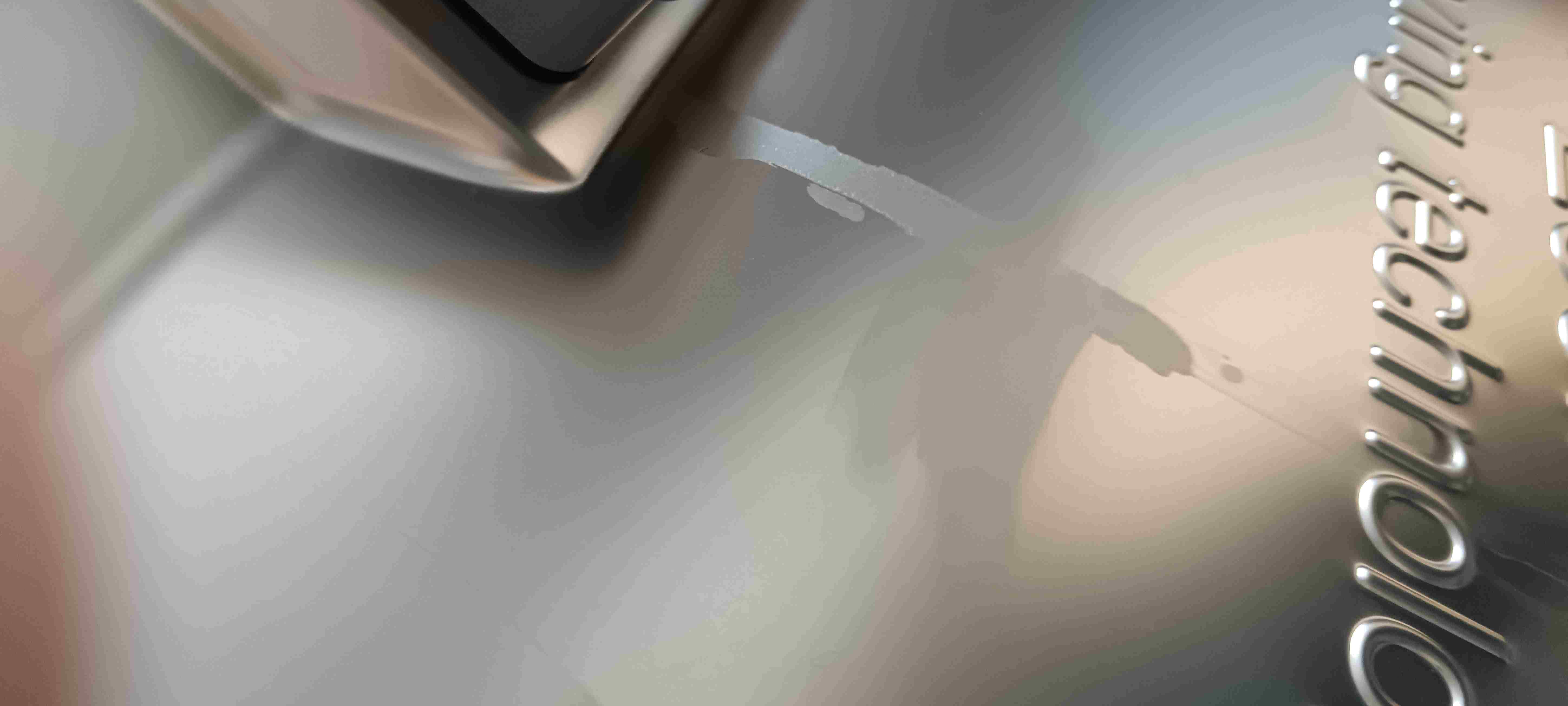

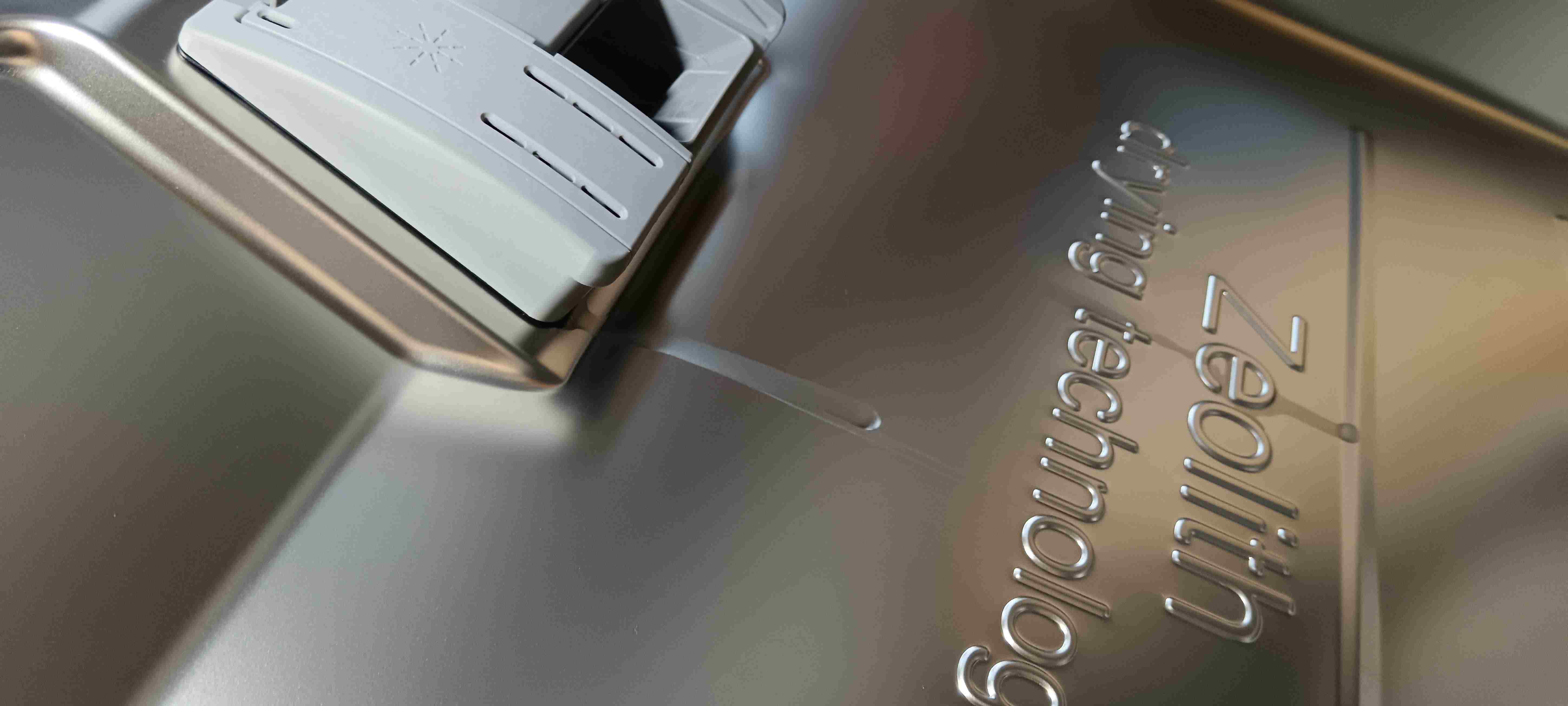

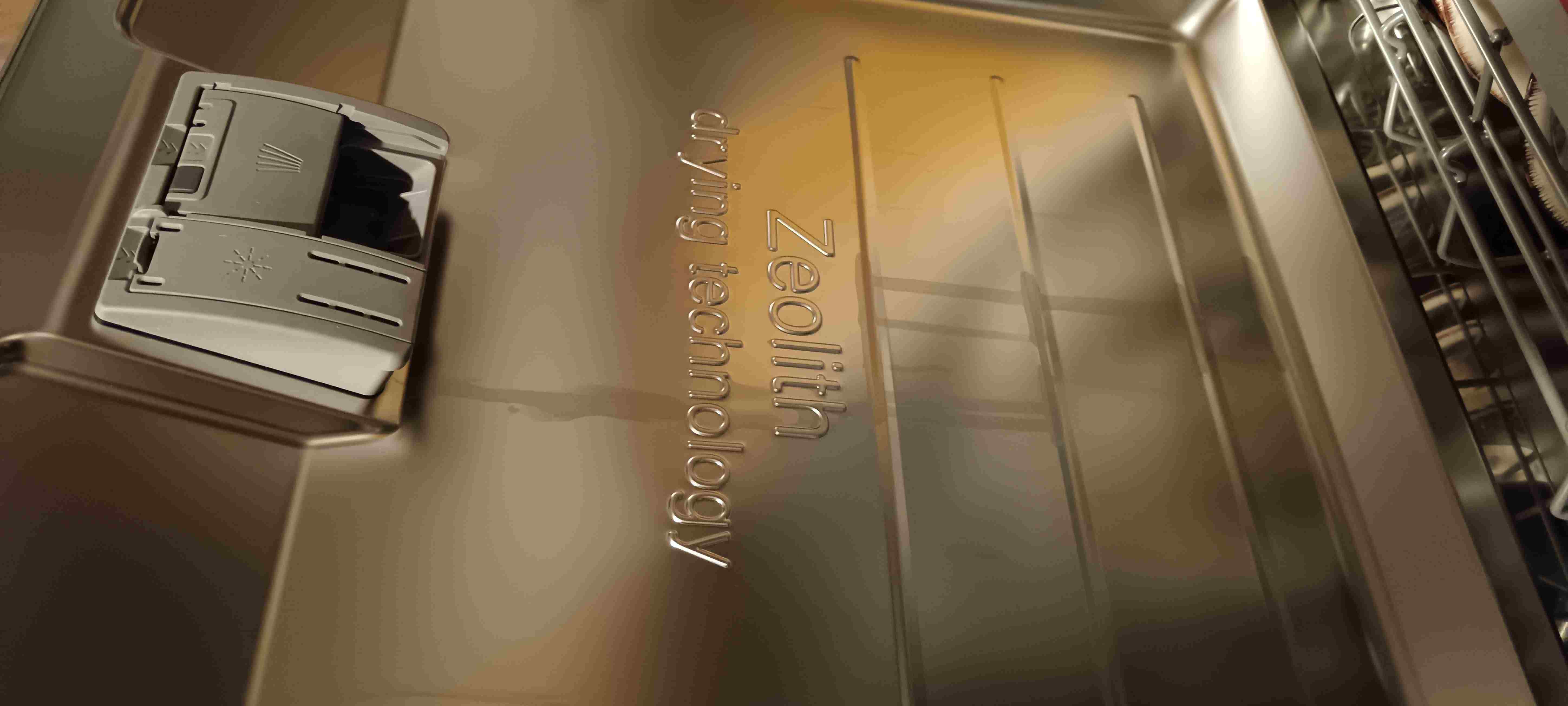

Sky Q problemi di visualizzazione
rubio2002it ha risposto a rubio2002it alla discussione in Decoder SAT
Buongiorno. Riprendo in qualche modo la discussione della Whirlpool ADP 7570 IX che ho rottamato un paio di settimane fà. Mi è arrivata la nuova Bosh SMS6ZCI10E e non è che mi sia piaciuta tanto ma per un giudizio corretto prima la devo usare a sufficenza. Purtroppo credo che abbia un problema di perdita di brillantante dalla vaschetta tanto per cambiare. Subito dai primi lavaggi ha iniziato a lasciare aloni sulla porta. All'inizio non ci ho fatto caso perchè non mi aspettavo potesse succedere. La prima foto è di un episodio che non potevo non notare. Fine lavaggio, aperta la porta dopo un pò, si trovano quelle macchie e allora incomincio a fare qualche controllo post lavaggio. Le succesive tre foto sono tutte dello stesso lavaggio: Foto 1/3 Subito alla del lavaggio si vede proprio che il liquido comincia a colare. Sembra dalla base della vaschetta come se filtrasse da sotto. Foto 2/3 Ho buttato dell'acqua sulla porta che si vede in primo piano e anche in fondo per vedere che alone lascia e la scia dala vaschetta al centro è aumentata. Foto 3/3 L'acqua si è asciugata senza lasciare quasi nulla ma la scia centrale resta ed è unta al tatto. Ho passato il dito come si vede dalla foto. Possiamo fare la diagnosi che la vaschetta è difettosa e devo chiamare l'assistenza?
- Oggi
Climatizzatori con igrostato
Alessio Menditto ha risposto a MarcoPau alla discussione in Impianti Climatizzazione
Ma io facevo un discorso generale, non guardare solo il tuo locale, per il discorso che facevo prima dei supermercati (che sono più grandi del tuo sicuramente), stare col calcolo preciso oltre che praticamente impossibile sarebbe difficile, perché non sai mai quanta gente viene e soprattutto l’inerzia termica, per cui ci vuole tempo a far salire o abbassare la temperatura, e l’unico modo è tenere o molto freddo o molto caldo. Sono tutti compromessi, quante volte abbiamo provato addirittura freddo ad entrare in un supermercato (e non è esattamente una sensazione piacevole, per un “climatizzatore” che appunto come dice il nome deve creare un clima piacevole, non ridurre il locale a una cella frigorifera per i polli): nel tuo locale hanno fatto esattamente questo, hanno raddoppiato i generatori, tu la vedi una sciocchezza ma in realtà non lo è affatto, è la prassi. Dove non bisogna fare questo è negli appartamenti, ma non perché sia sbagliato in sé, ma perché raddoppiare le potenze in una sola macchina porta a problemi che non sto qui ad approfondire. Se invece raddoppiassi ma con due macchine diverse, metti che entri in casa in piena giornata di caldo africano, dopo che hai dimenticato finestre e tapparelle aperte, fai partire le due macchine con doppia potenza di quella che serve, e raffreddi molto prima. -
Consigli raffrescamento a parete
Alessio Menditto ha risposto a Mauro Cos alla discussione in Impianti Climatizzazione
Eh ma così cominciano molto male, perché l’installazione del clima obbliga il tecnico Fgas a rilasciare un certificato Fgas che attesta il clima è stato montato da personale qualificato. Non vedo come sia possibile che lui faccia questo certificato (che oltre dovere vale come garanzia) se lo monta in nero! Per quello dico che quando un tecnico accetta di fare solo il montaggio, dietro ci sono un mare di problemi, per lui ma anche per te, perché alla fine se non c’è la fattura o ricevuta, chi l’ha montato questo clima? In caso di controllo cosa dici? -
Livio Orsini ha iniziato a seguire Consigli raffrescamento a parete
Consigli raffrescamento a parete
Livio Orsini ha risposto a Mauro Cos alla discussione in Impianti Climatizzazione
Perchè? L'installatore è un'azienda e non fa beneficienza! Ogni minuto del tempo che dedica ad un cliente ha un suo specifico ricavo, che si traduce in un costo per il cliente. Senza entrare nel dettaglio, ma solo a grandi linee, deve coprire le spese per lo stipendio lordo della persona, che comprende quello che la persona riceve realmente, più le tasse, contributi pensionistici, TFR, etc. Oltre a questo ci sono le quote parti delle spese aziendali, più la remunerazione del capitale investito. Che questi costi il cliente li paghi tutti in mano d'opera, o parte in mano d'opera e parte in rcarichi sui materiali, alla fine li deve pagare sempre il cliente. Se così non fosse le aziende, dall'artigiano senza dipendenti alla mega multinazionale, fallirebbero. L'unica variabile è il guadagno, ovvero la remunerazione del capitale investito. Questa dipende dal prodotto/servizio fornito dall'azienda e dal mercato: concorrenza poca o nulla = guadagni elevati, concorrenza elevata = guadagni bassi. Il cliente per ridurre il suo esborso ha solo un mezzo: mettere in concorrenza più installatori e scegliendo il preventivo migliore. Migliore, non è necessariamente il più economico. Sui prezzi praticati l'etica ha ben poco a che fare. -
Interruzione tensione a motore
Livio Orsini ha risposto a orsini_fabio alla discussione in Azionamenti CC
Ma non ha nemmeno una targhetta con i dati principali come tensione nominale, corrente nominale velocità nominale? Se fosse un controller specifico regolerebbe la tensione in funzione del riferimento di velocità e della velocità reale, limitando la corrente in funzionedella curva copia-velocità. Se fosse un controller per bici elettrica, limiterebbe la corrente, sentendo il rivelatore di pedalata ed in funzione del riferimento di assistenza impostato (le tacche che appaiono sul display). Se è solo un regolatore di tensione, limita la tensione in funzione del riferimento. Tu ora dovresti spiegare come hai realizzato il tuo veicolo. Un regolatore di tensione PWM, regola la larghezza degli impulsi, ovvero il duty cycle, in funzione del riferimento di velocità e della reazione dalla tensione di uscita. La variazione della tensione di uscita è determinata dalla larghezza degli impulsi. Nel caso di un regolatore per alimentatore SMPS, il condensatore di uscita integra gli impulsi in una tensione continua. Nel caso di un regolatore per motori cc, l'induttanza del motore fa si che la corrente circolante nel motore sia continua, con sovrapposto del ripple triangolare. - Ieri
Consigli raffrescamento a parete
Mauro Cos ha risposto a Mauro Cos alla discussione in Impianti Climatizzazione
Questo lo troverei poco etico ma tanto ormai l'etica non esiste più. Invece, l'installatore mi propone 2000 € senza fattura ma immagino che cosi non beneficerei del bonus anche perchè senza la fattura dell'installatotre per la casa produttrice le macchine non risultano installate, sbaglio ? A quali altri problemi potrei andare incontro ? -
No, purtroppo non ne ho altri. Se fosse mia l'avrei già smontata completamente. Quando ti lasciano via libera io procedo tranquillamente. Però spesso trovi persone che pur essendo al momento l'elettrodomestico inservibile ti dicono: però prima la spia si accendeva. Ciò mi trasforma 😠.
Climatizzatori con igrostato
MarcoPau ha risposto a MarcoPau alla discussione in Impianti Climatizzazione
Oddio, anche in questo ci vorrebbe un minimo di criterio. Montare 6 aerotermi quando ne bastano 3 mi pare una **** immane. Sovradimensionare un impianto in pdc, è altrettanto una ****. Altrimenti chi è il termotecnico, quello che fa x2 di default? La palestrina in questione con 4 fc: usati 2 a 45 gradi e minima o media velocità. Boh?! E poi ci sono i water senza estrattori perché c'è la finestra... Complimenti! In un locale pubblico... 😄 -
E la prova incrociata con un altro aspi uguale puoi farla? Almeno ti togli il dubbio. Non rischiare allora. 😁
Lavastoviglie Whirlpool 3C26 dà errore H, anche se carica acqua
Ciccio 27 ha risposto a maxbambi alla discussione in Lavastoviglie
Sostituzione cuscinetti lavatrice Ariston margherita AL748TX
Ciccio 27 ha risposto a Turgon alla discussione in Lavatrici - Asciugabiancheria
Affermativo su tutte le domande. 😉 -
Aime la batteria sembra buona e anche i led di segnalazione ne danno la conferma. A quanto pare, spulciando sul web, sembra che questi aspirapolvere possono presentare problemi nella scheda che gestisce il motore. Nei centri di riparazione per quanto ho capito cambiano direttamente il gruppo motore con relativa scheda. Onestamente non so cosa consigliare al mio amico che è preoccupato dall'idea di portarlo a un centro di riparazione autorizzato. Purtroppo la schedina è saldata direttamente al motore e non è di facile accesso; vorrei controllare almeno gli elettrolitici ma temo di fare ulteriori danni nello smontarla.
Fine corsa hai detto di averli provati, qualche falso contatto, ricontrolla le connessioni, un problema al capo dell avvolgimento giunta andata?..il pulsante hai provato a sostituirlo con uno nuovo o provarlo col classico ponticello ?(Occhio sempre a quello che si fa con tensioni pericolose)...se a tutto ciò non si viene a capo l' unica è cambiare motore..
Mi dai il modello esatto del decoder?
Sky Q problemi di visualizzazione
rubio2002it ha risposto a rubio2002it alla discussione in Decoder SAT
Ciao, come dovrei fare? Grazie -
ALLUMY ha iniziato a seguire Dyson SV22 e Sky Q problemi di visualizzazione
Quei tre canali si trovano su due frequenze note per essere un po' critiche, basta poco per perderli (nuvolone, LNB non perfettamente allineato, ...) Prova a fare un test diagnostico delle frequenze e riporta qui i risultati.
LG22LH2000 con scheda alimentatore AIP-0190 No Backlight !!!
Riccardo Ottaviucci ha risposto a paolo_0665 alla discussione in LG - Goldstar
Cerco di rispondere ai tuoi dubbi: sì,la scheda sente in carico corretto delle lampade e dà il comando al PWM di generare la tensione se è tutto a posto credo di si. Se riesci a seguire il circuito della VDD e trovi il modo di interrompere il pin dall'IC,verifichi se esso è in corto nel caso la tensione ritornasse.Diversamente devi seguire il circuito per capire dove si è interrotta -
Tentar non nuoce
Lavastoviglie Whirlpool 3C26 dà errore H, anche se carica acqua
Stefano Dalmo ha risposto a maxbambi alla discussione in Lavastoviglie
Perfetto 👌 -
Climatizzatori con igrostato
Alessio Menditto ha risposto a MarcoPau alla discussione in Impianti Climatizzazione
Era il discorso che facevo prima, meglio abbondare, poi se serve meno potenza non è un problema, ma se sei scarso non ci si può fare niente. -
Climatizzatori con igrostato
MarcoPau ha risposto a MarcoPau alla discussione in Impianti Climatizzazione
Infatti i progetti sono a -5 da noi. Con la potenza degli aerotermi che han messo nel 98 in capannone (240 kW) ce ne scaldi almeno due, di capannoni prefabbricati in pianura padana LOL Ne accendiamo 2 di solito, 3 nei 15 giorni di picco di freddo (il -5 concettuale). Va beh, poveri termotecnici, tutti che gli danno addosso! -
Sostituzione cuscinetti lavatrice Ariston margherita AL748TX
Turgon ha risposto a Turgon alla discussione in Lavatrici - Asciugabiancheria
Come pensavo, va cambiata la crociera del cestello. Per sicurezza, avendo a disposizione i ricambi, ho comunque sostituito cuscinetti e guarnizione, e testato il cestello: continua a ballare all'interno della vasca. Come procedo per l'estrazione della vasca? Ciccio ha suggerito di coricarla su un lato: meglio da quello del cassetto? Prima di sdraiarla devo smontare qualcosa? Ad esempio la zavorra. Il vano del cassetto va levato? -
Candy CMLS 1252/T non carica acqua.
michpao ha risposto a giacomo1960 alla discussione in Lavastoviglie
Lavastoviglie Whirlpool 3C26 dà errore H, anche se carica acqua
maxbambi ha risposto a maxbambi alla discussione in Lavastoviglie
Alla fine al successivo stop, ho cambiato l'airbreak e adesso la lavatrice ha già fatto tanti lavaggi senza più problemi.... grazie a tutti per le dritte
