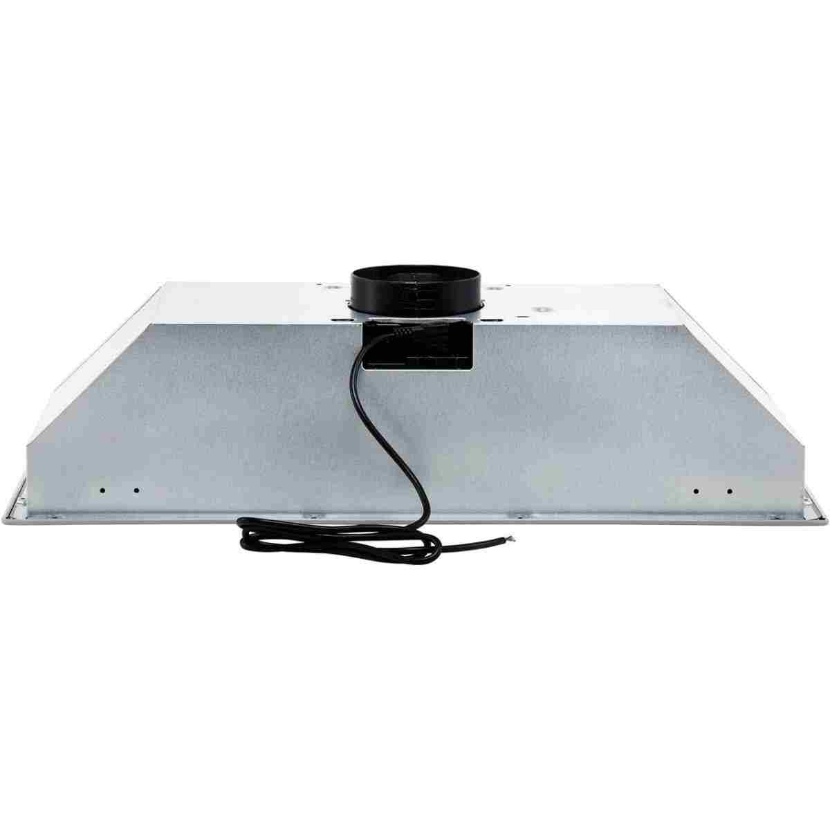

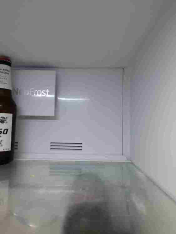

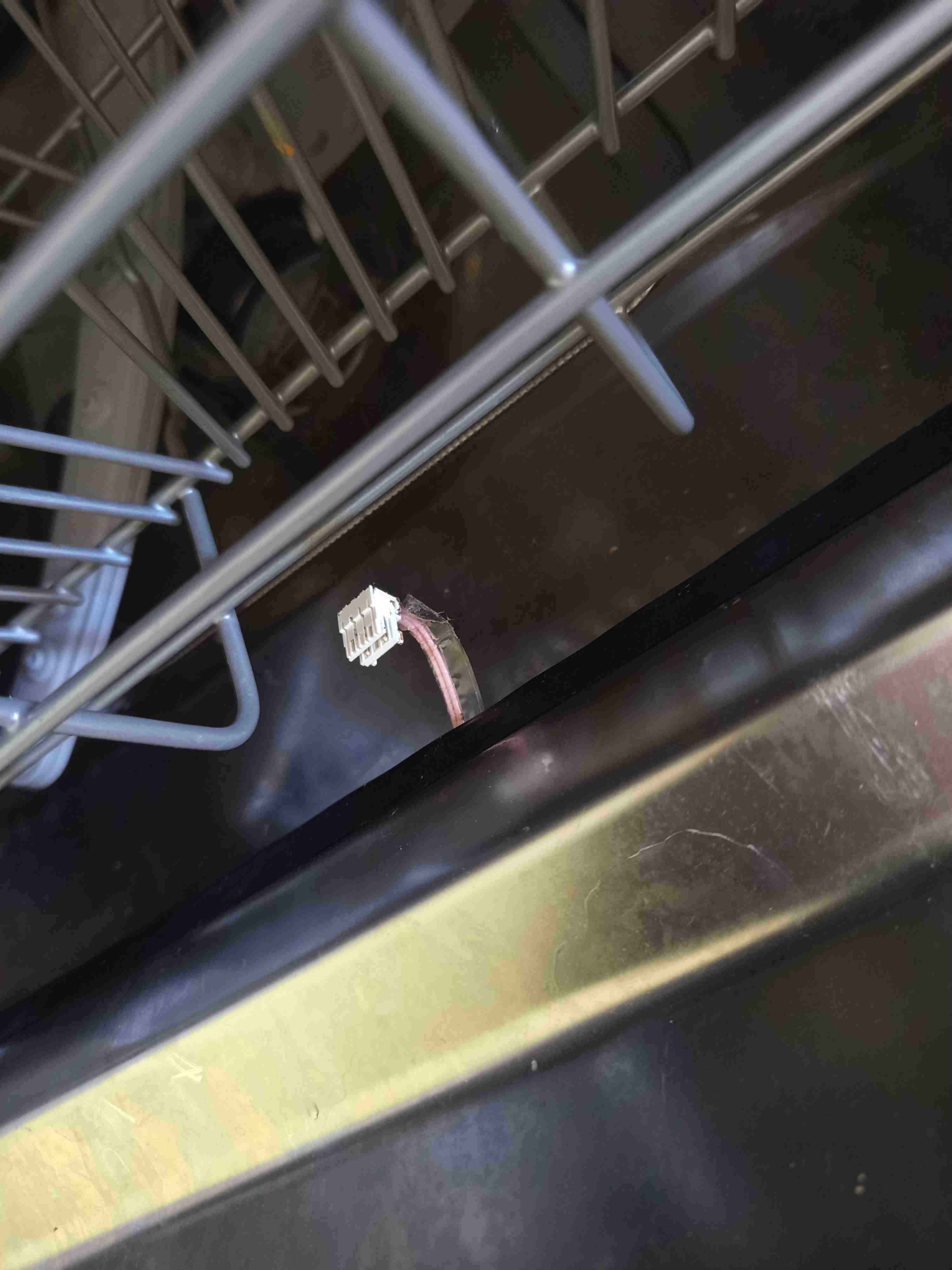

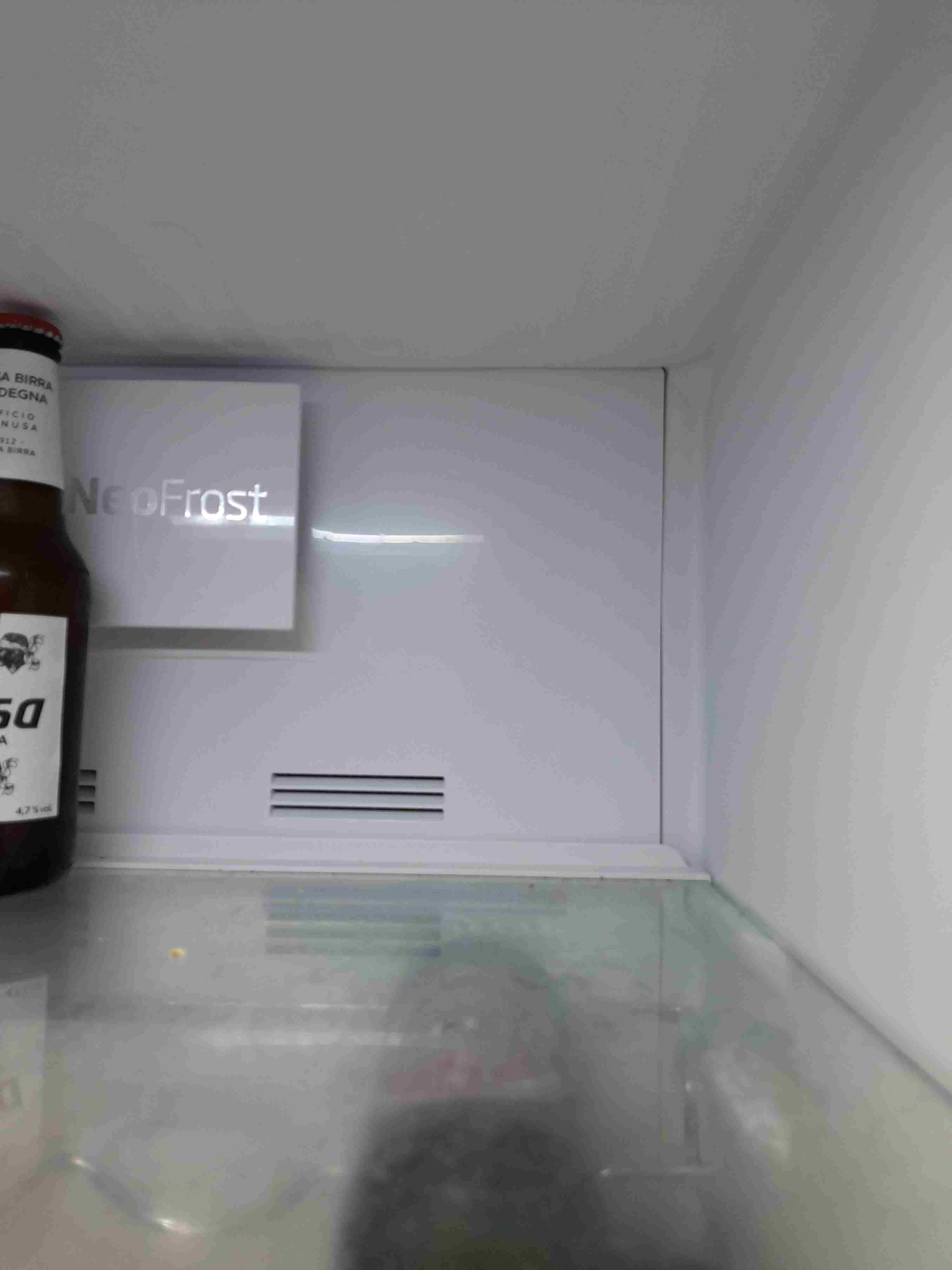

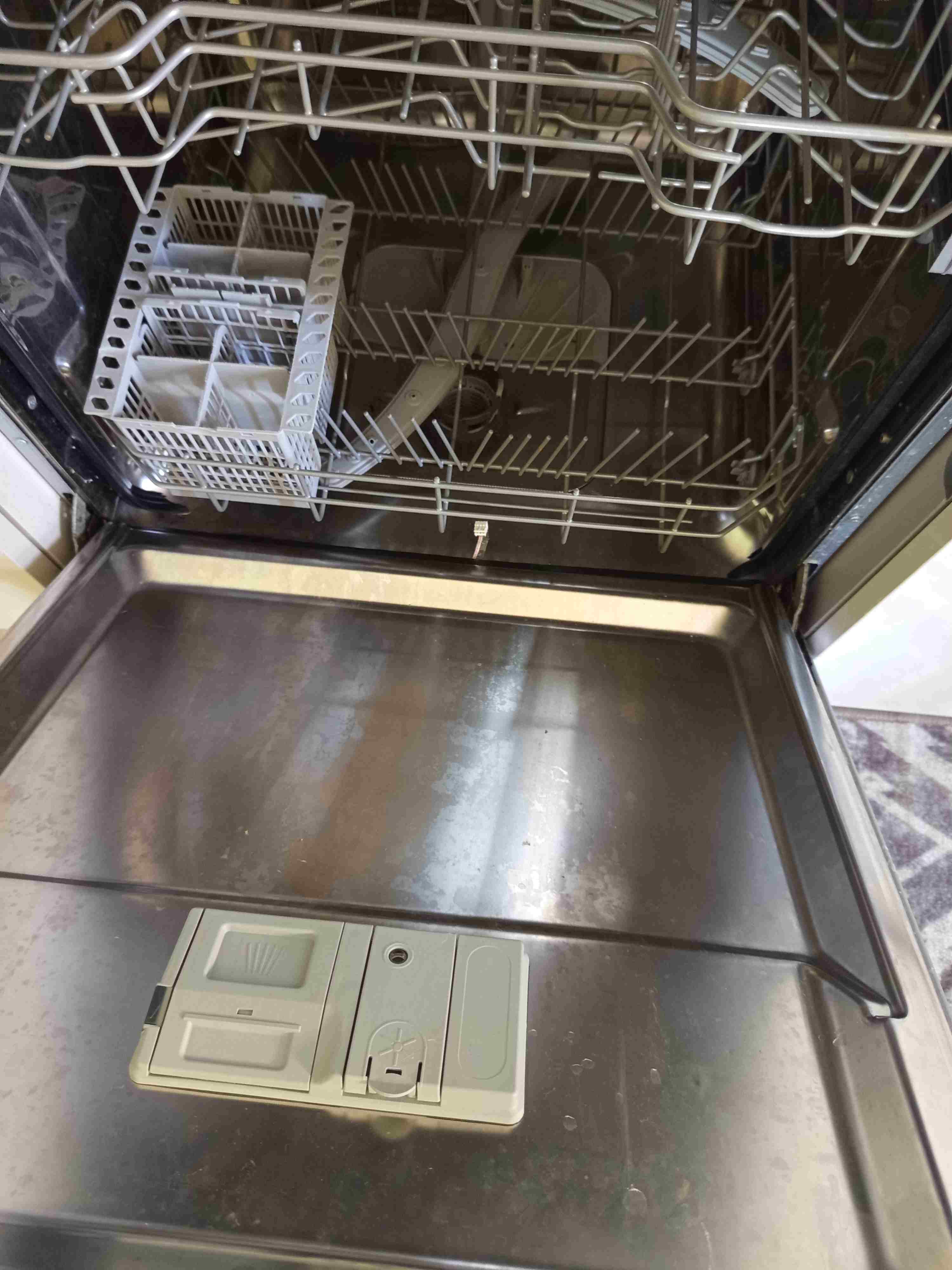

Aton storage impianto di accumulo con batterie pylontech
mgaproduction ha risposto a effegi61 alla discussione in Fotovoltaico
Guarda, se ti interessa, ho appena finito di sviluppare una integrazione TOTALMENTE nuova proprio per Home Assistant in quanto hai perfettamente ragione a dire che l'attuale è estremamente imbarazzante. A breve la pubblicherò anche su Github ma diciamo che mi farebbe piacere trovare qualcuno nelle mie stesse condizioni di impianto, disposto a provarla PRIMA di pubblicarla. Quindi se vuoi, mettiti in contatto con me in pvt. Ti dico solo che dalla nuova integrazioe riesco a risalire a quanta corrente assorbo direttamente dal FV piuttosto che dall'accumulo, dato quetso, che è ben presente all'interno dei server di Aton ma non è reso disponibile all'utilizzatore finale. Oltre che diversi altri sensori assai carini. -
Acqua sotto cesto verdura in frigo Beko
Gallonero ha risposto a Gallonero alla discussione in Frigoriferi - Congelatori
Prelevare la tensione 220v, da cappa cucina
Leone2285 ha risposto a wpim10 alla discussione in Schemi e applicazioni di circuiti elettrici
lavastoviglie hotpoint ariston HI 5010 C
icaro64 ha risposto a icaro64 alla discussione in Lavastoviglie
Buongiorno a tutti; ieri sera pulendo la vasca, in attesa della riparazione, ho trovato questo che usciva da sotto lo sportello......lato interno vasca. Suppongo che quello sia il connettore che alimenta il circuito sportellino/dosatore che staccandosi ha smesso di funzionare. Con il tempo è sceso in vasca e ha fatto intervenire il salvavita. Vi faro' sapere a breve, stavolta. - Oggi
mareti ha aderito alla comunità
Prelevare la tensione 220v, da cappa cucina
wpim10 ha risposto a wpim10 alla discussione in Schemi e applicazioni di circuiti elettrici
Ciao Leone, come già scritto, ho già montato interruttore per alimentare la striscia. Il mio problema è che non trovo la linea che alimenta la cappa Cappa che ha luce e ventola e che ha visibile una treccia di 5 fili che escono dalla pulsantiera e vanno al blocco luce / ventola . -
Prelevare la tensione 220v, da cappa cucina
Leone2285 ha risposto a wpim10 alla discussione in Schemi e applicazioni di circuiti elettrici
Un filo va direttamente alle lampadine. Per fare un lavoro come si deve è meglio individuare, come già ti hanno detto, i fili di fase e neutro a monte. Anche perché sulla cappa sta scritto max 2x3W per le lampadine e tu con una striscia led da 12V e 5A avresti un assorbimento sull'alimentatore da più di 60W. Sei sicuro che siano 5A? Io eventualmente per accendere la striscia metterei un interruttore sull'ingresso dell'alimentatore per non farlo consumare in standby. -
Questo è ovvio, i consumi energetici ed anche le altre caratteristiche tecniche elencate sono più da prendere come termine di paragone tra due prodotti e come cifra indicativa piuttosto che pensare che nell'utilizzo quotidiano consumi così. Ad esempio frigo A dichiarato 100 kWh annui e frigo B 120 kWh...sai che dal secondo dovrai aspettarti più o meno un 20% di consumi in più.
Primo no-frost Miele KFN 4375 CD e primi dubbi su rumori e strano adesivo posteriore
Honig ha risposto a Honig alla discussione in Frigoriferi - Congelatori
Sono passate due settimane dalla mia richiesta via mail a Miele e non ho ancora avuto una risposta. Miele non spiega cosa sono quelle sporgenze sul mio frigo, se è normale che esce col nastro adesivo dalla fabbrica, se quel nastro va rimosso o tenuto...meno male che il frigo è prodotto da loro ed acquistato attraverso il sito ufficiale. Per non parlare della spedizione fatta su un furgone con gli ammortizzatori a terra e senza una pedana per far scendere il frigo evitando eventuali scossoni. E pensare che ho scelto di comprare Miele dal sito ufficiale proprio credendo di avere un migliore servizio ed assistenza. Ciò detto pare che il frigo funzioni bene, ma la delusione c'è e piuttosto che aspettare una risposta sarebbe stato da fare il reso. :( -
Baxi 14i scaldabagno fiamma pilota
Alberto7460 ha risposto a Alberto7460 alla discussione in Scaldabagno - Stufe - Condizionatori/Deumidificatori portatili
esatto la scintilla la vedo tra candeletta e piezo, e' una raffica continua perche' non si accende la fiamma pilota; volevo provare ad accendere come indicato ma il foro anteriore e' troppo stretto e di lato e' impossibile accedere anche se tolgo il carter (che comunque se lo stacco devo scollegare il display e quindi non funzionerebbe) -
Stefano Dalmo ha iniziato a seguire Acqua sotto cesto verdura in frigo Beko
Acqua sotto cesto verdura in frigo Beko
Stefano Dalmo ha risposto a Gallonero alla discussione in Frigoriferi - Congelatori
Bisogna capire se c’è un pannello frontale nel reparto frigo. Perché nasconde la parete evaporatore oppure ci arriva aria dal freezer . nel primo caso bisogna togliere il pannello e verificare lo scarico , Il secondo lo quasi escluderei . magari qualche foto del vano interno e negli angoli -
Prelevare la tensione 220v, da cappa cucina
wpim10 ha risposto a wpim10 alla discussione in Schemi e applicazioni di circuiti elettrici
I 5 A sono riferiti alla striscia. Ho provato a prendere la 220 dalla luce che c'è, ma non ci sono riuscito perché credo che dai 5 fili che escono dalla treccia che proviene degli interruttori non ci sia il neutro. La linea elettrica che alimenta non è visibile. -
Baxi 14i scaldabagno fiamma pilota
Stefano Dalmo ha risposto a Alberto7460 alla discussione in Scaldabagno - Stufe - Condizionatori/Deumidificatori portatili
Se si innesca la scintilla , tramite la membrana , viene aperta pure la valvola gas . se metti i dati precisi si può verificare meglio la componentistica , ma le scintille le vedi tra candeletta e pilota? Prova ad accendere il pilota con un accendino a gambo lungo dal lato del piezo e vedi se si accende già da subito -
Linandalisim ha iniziato a seguire Che cos’è e se è vendibile
Vorrei sapere di cosa si tratta. Mi sembra una centralina antifurto. Se qualcuno può essere interessato. ******* ****** Il forum non può essere usato come bacheca per gli annunci!
Sì sì come funziona tramite impulsi ad una certa tensione che staccano le particelle di solfato dalle piastre ma dato che ci sono sia delle scatolette da applicare in parallelo si morsetti della batteria sia caricabatterie dedicati con fasi di desolfatazione io cercavo uno valido di quest’ultimo. Questa è la mia richiesta.
Baxi 14i scaldabagno fiamma pilota
Alberto7460 ha risposto a Alberto7460 alla discussione in Scaldabagno - Stufe - Condizionatori/Deumidificatori portatili
ho ricontrollato il pilota e' completamente pulito, il foro piccolo l'ho passato con un filamento di rame per essere sicuro al 100% anche se lo avevo gia' soffiato; apro l'acqua e ci mette un sacco prima che il pilota prenda e si accenda poi il bruciatore. Potrebbe essere la membrana che viene azionata dall'acqua in entrata che magari si e' deformata e non da la spinta necessaria affinche' arrivi la quantita' dovuta di gas al pilota? chiedo per esclusione. La distanza dell'apertura l'ho controllata su un altro pilota che avevo cambiato tempo fa perche' dava problemi il sensore di ionizazione e sono uguali. -
Gallonero ha iniziato a seguire Acqua sotto cesto verdura in frigo Beko
Acqua sotto cesto verdura in frigo Beko
Gallonero ha inserito una discussione in Frigoriferi - Congelatori
Salve togliendo il cestello inferiore delle verdure ho notato un accumulo di acqua ed uno strato sottile di ghiaccio sul fondo . Trattasi di frigo combinato Beko no frost da 360 lt del 2022. Il frigo ed il congelatore per ora vanno bene, ho asciugato ed adesso, dopo un paio di giorni, noto che comincia a riformarsi. Dentro questo frigo non è presente lo spillino per la disostruzione dello scarico. È segno di qualche problema? Cosa devo fare? Grazie -
Ferro rowenta non eroga vapore
jack-vc09 ha risposto a jack-vc09 alla discussione in Piccoli elettrodomestici
Intendo che per accedere a quella zona il coperchio è sul fondo..quindi devo ruotare tutta la caldaia (non intendo il componente singolo) a testa in giù per accedere a tutti i componenti, togliere anche il serbatoio acqua e fare le verifiche del caso quindi non possibile a ferro acceso. Potrei solo prolungare con spezzoni di cavo se possibile e portarlo fuori.. -
sergioCeron ha aderito alla comunità
Prelevare la tensione 220v, da cappa cucina
patatino59 ha risposto a wpim10 alla discussione in Schemi e applicazioni di circuiti elettrici
La cappa ha una luce oltre al motore ? Devi individuare e prelevare la 230 volt dalla linea della luce (che può essere una lampadina o un corpo illuminante a LED col suo Driver) Così facendo accendi la stripled dal comando luce della cappa. Se invece la cappa NON ha una luce, devi solo prelevare la linea dai fili che escono dal muro, e inserire un interruttore per la Stripled. (immagino che i 5 Ampere siano riferiti alla corrente assorbita a bassa tensione dalla striscia, altrimenti, a 230 volt avresti un carico di oltre 1000 Watt...) -
Ferro rowenta non eroga vapore
Stefano Dalmo ha risposto a jack-vc09 alla discussione in Piccoli elettrodomestici
Perché l’elettrovalvola sta sotto la caldaia , non ho capito , sai -
CeasarZappa ha aderito alla comunità
Prelevare la tensione 220v, da cappa cucina
wpim10 ha risposto a wpim10 alla discussione in Schemi e applicazioni di circuiti elettrici
Vi ringrazio delle risposte e spiego meglio. Io vorrei installare una striscia led sotto cappa e pensili . Assorbe 5 A, ho gia inserito interruttore e trasformatore. Ho cercato la 220 nei 5 fili che escono dalla pulsantiera ma alla fine ho capito che li non c'è la 220 in alimentazione. Infatti come si vede nelle foto ho collegato il trasformatore ad una coppia di fili ma quando accendo i led parte anche la ventola. Io non trovo i tre fili dell' alimentazione. Allego alcune foto . -
Ferro rowenta non eroga vapore
jack-vc09 ha risposto a jack-vc09 alla discussione in Piccoli elettrodomestici
Dovrei farlo con il ferro in funzione ma non posso mettere la caldaia sotto sopra durante il funzionamento..voi come fate in questo caso? -
Ferro rowenta non eroga vapore
Stefano Dalmo ha risposto a jack-vc09 alla discussione in Piccoli elettrodomestici
Potrebbe , ma Va verificato il circuito che comanda l’elettrovalvola . cavo nero Proveniente dal ferro -
Aton storage impianto di accumulo con batterie pylontech
effegi61 ha risposto a effegi61 alla discussione in Fotovoltaico
Eccomi, scrivo solo adesso in quanto oggi, forse, si scriverà la parola fine sulla vicenda. Dopo circa 4 mesi abbondanti dal riconoscimento di sostituzione in garanzia sono arrivate le batterie. Sono BST, non più Pylontech, non ho capito se nuove o, più probabilmente, rigenerate; ci vorrà qualche giorno per capire la capacità, vi farò sapere. Le batterie sono dovuto andare a prendermele ed installarmele da solo, altrimenti avrei dovuto aspettare ancora una settimana, ho preferito così perchè da qualche giorno molto probabilmente a causa delle Pylontech oramaii ridotte a meno di un condensatore, l'inverter che si spegne totalmente dopo un paio d'ore di funzionamento, lo riavvio e dopo qualche ora si spegne di nuovo; Vi risulta un comportamento del genere? Comunque la sostituzione è semplice, basta rispettare gli indirizzi del 485 che sono diversi dalle Pylontech. Forse bisognerà aggiustare i parametri di monitoraggio, lo dico perchè la app mi indica che la batteria magari di poco (70-90 W) ma contribuisce sempre all'alimentazione della casa, non so se sia un fatto voluto o semplicemente si tratti di una scalibrazione .Al momento quindi bene, pregherei comunque mgaproduction di fornirmi la documentazione appena può. Riassumendo, sempre che il tutto si concluda per il meglio e che le "nuove"? batterie fornite abbiano una capacità accettabile, NON mi sento di consigliare ne Il produttore Aton ne il distributore green energy, non tanto per la qualità dei prodotti, (un pacco di batterie fallate ogni tanto ci può stare) ma quanto per la scarsa assistenza tecnica verso il cliente, manifestata con il palleggiamento di responsabilità tra produttore, rivenditore e installatore (ed io trottola che mi sbatto su tutti e tre), per la negazione dell'evidenza rispetto ai malfunzionamenti ( già da 4 anni) chiaramente esposti e documentati da una persona che, come me, proprio a digiuno di elettrotecnica non è; per l'impossibilità di interagire direttamente con la casa produttrice, unica che può gestire la macchina da remoto, obbligando a passare tramite l'installatore che di tempo ne ha poco e con la nota perdita di tempo e di informazioni che si ha con il gioco del telefono senza filo, per cui si parte con palla e si finisce con pollo. Vi aggiornerò con qualche dato appena disponibile, buona giornata. -
Collegamenyy tu o urmet 1130/3d con ring Intercom
dagnir ha inserito una discussione in Citofoni, videocitofoni e intercomunicanti
Buonasera, è un urmet 1130/3d con ring intercom. qualcuno riesce a capire come mai fallisce il test ? I morsetti occupati dal mio citofono sono 1-2-6-7-9. Configurato con l’assistenza C-2 → verde/1 C-3 → nero 2 C-4 → bianco/6 C-5 → rosso/9 C-6 → giallo/7 Mi restituisce errore p16-160 -
michpao ha iniziato a seguire inverter da configurare EAsun power mod SMH III-4 WIFI
inverter da configurare EAsun power mod SMH III-4 WIFI
michpao ha risposto a proni alla discussione in Fotovoltaico
Non capisco la foto che hai postato ? é di una telecamera 🙄 Guarda qui (cliccando nella scritta sotto) c’è qualcosa in merito all’inverter in Italiano e se fai ricerche con Google digitando il modello troverai anche dei video … https://it.manuals.plus/ae/1005009870395944
