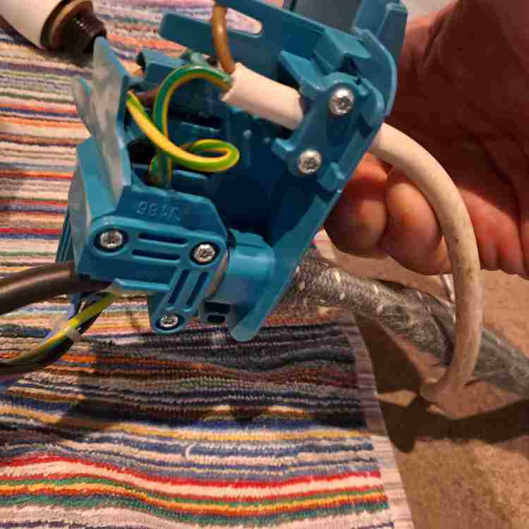

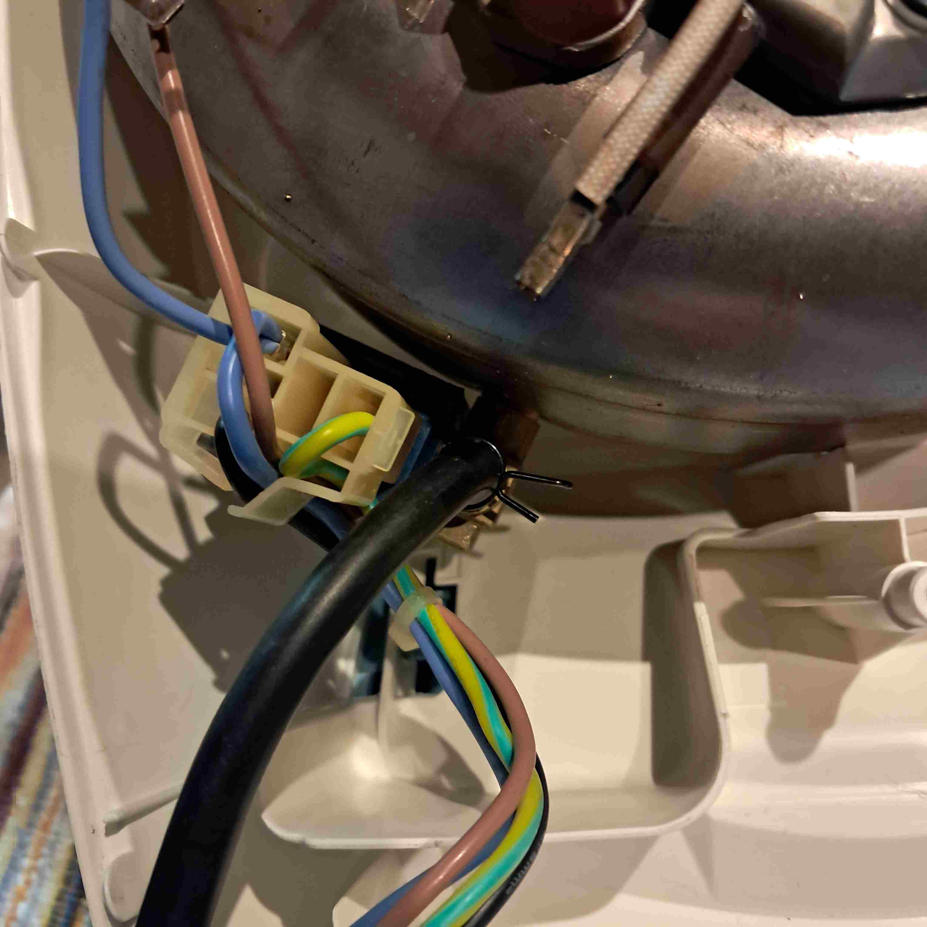

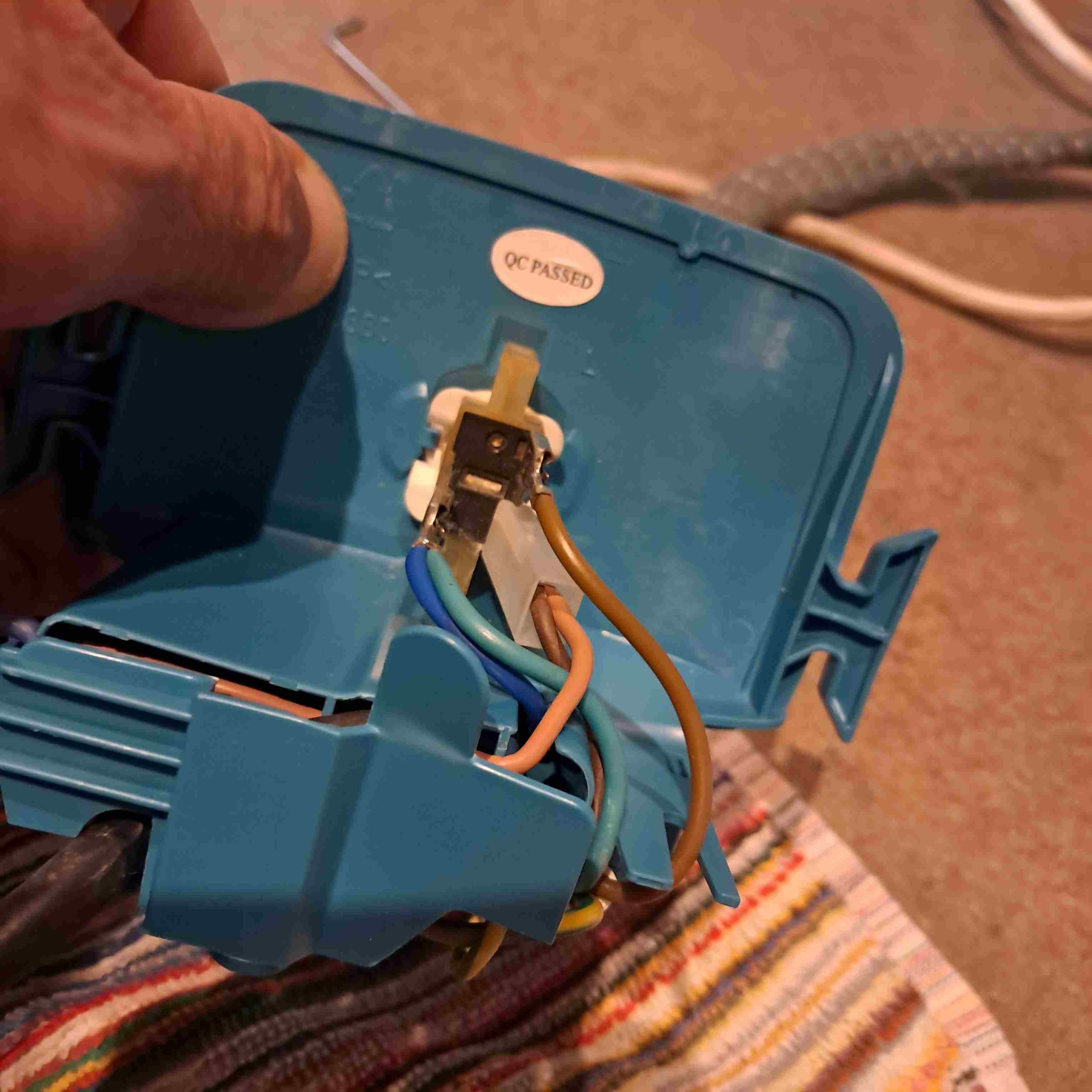

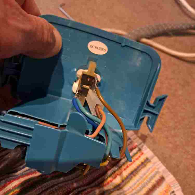

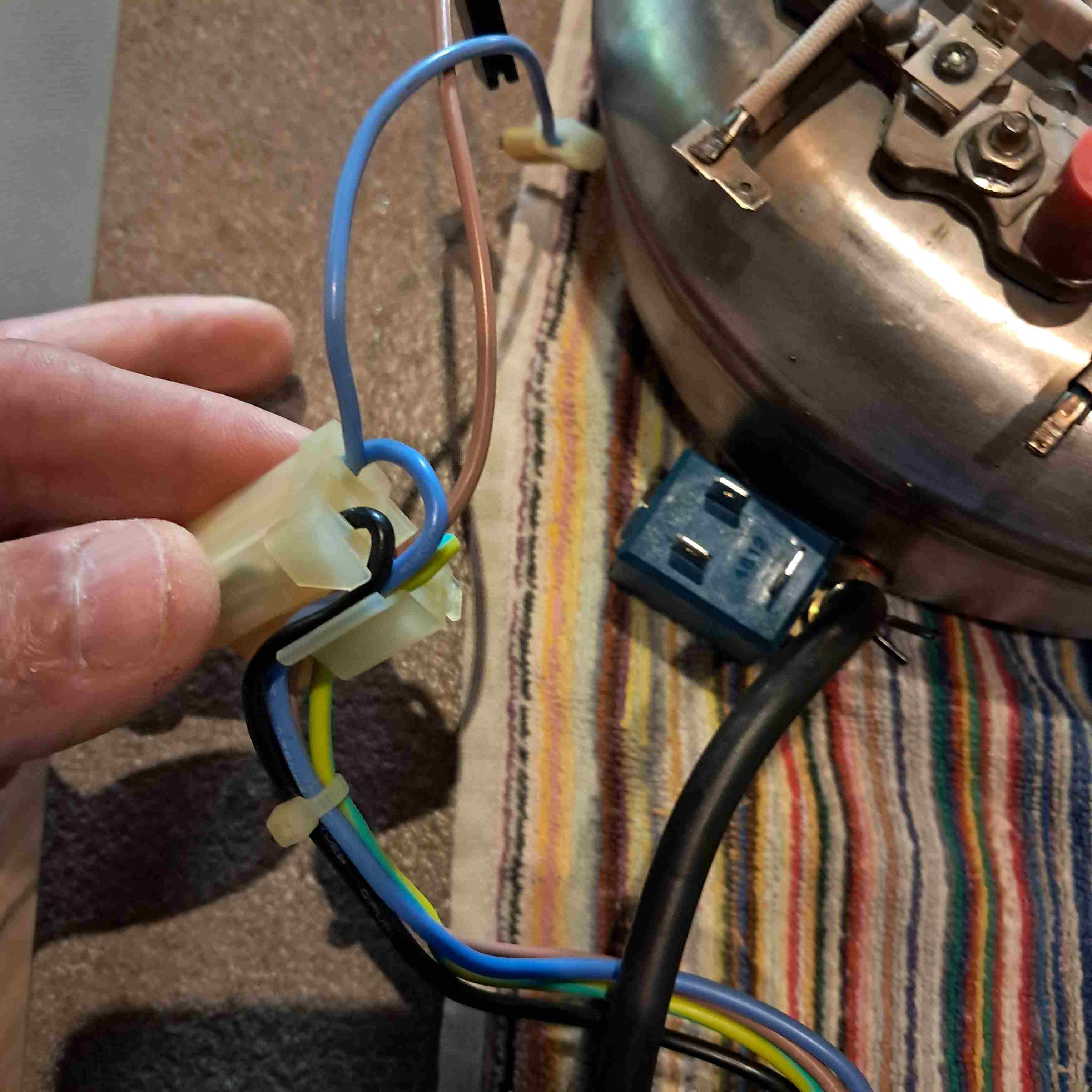

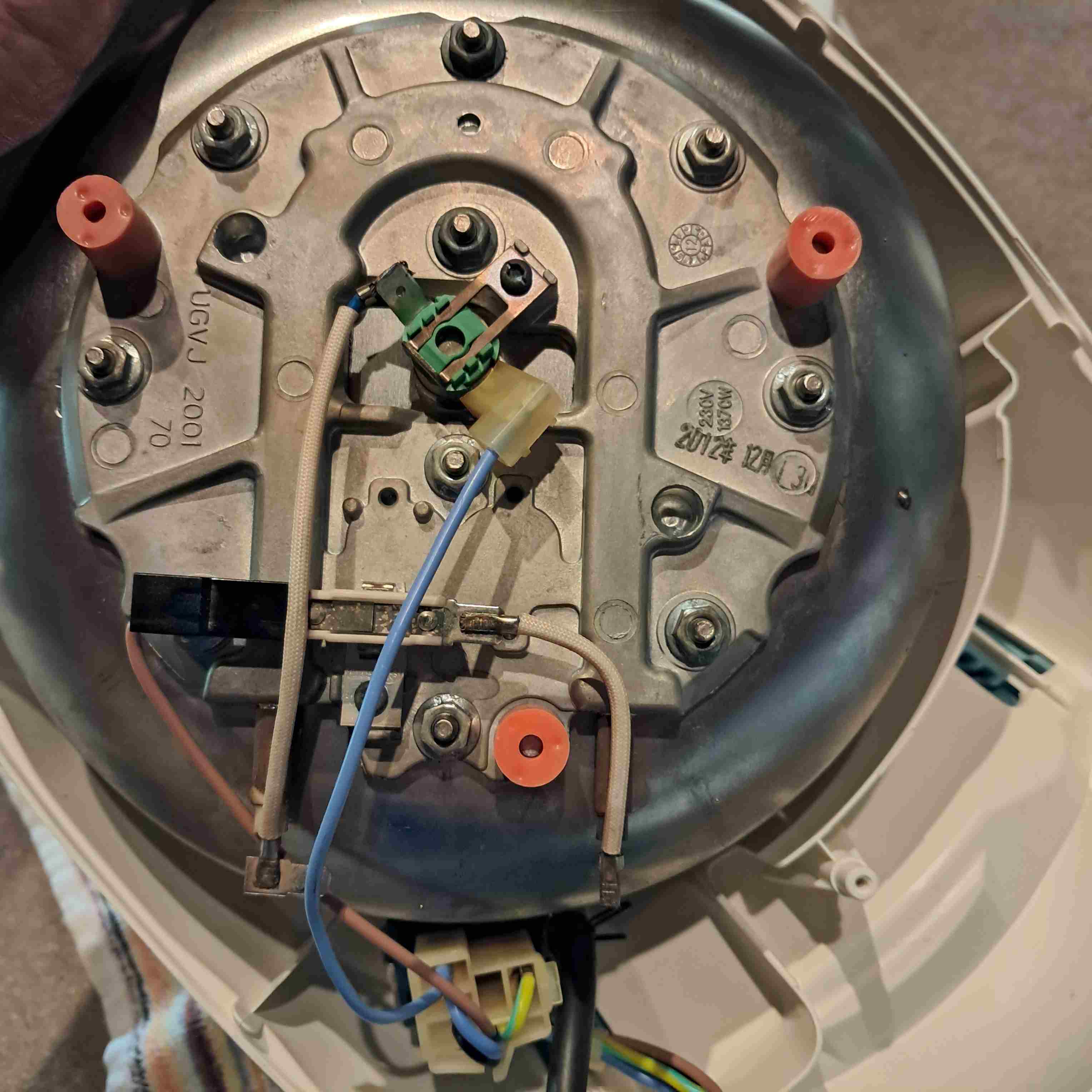

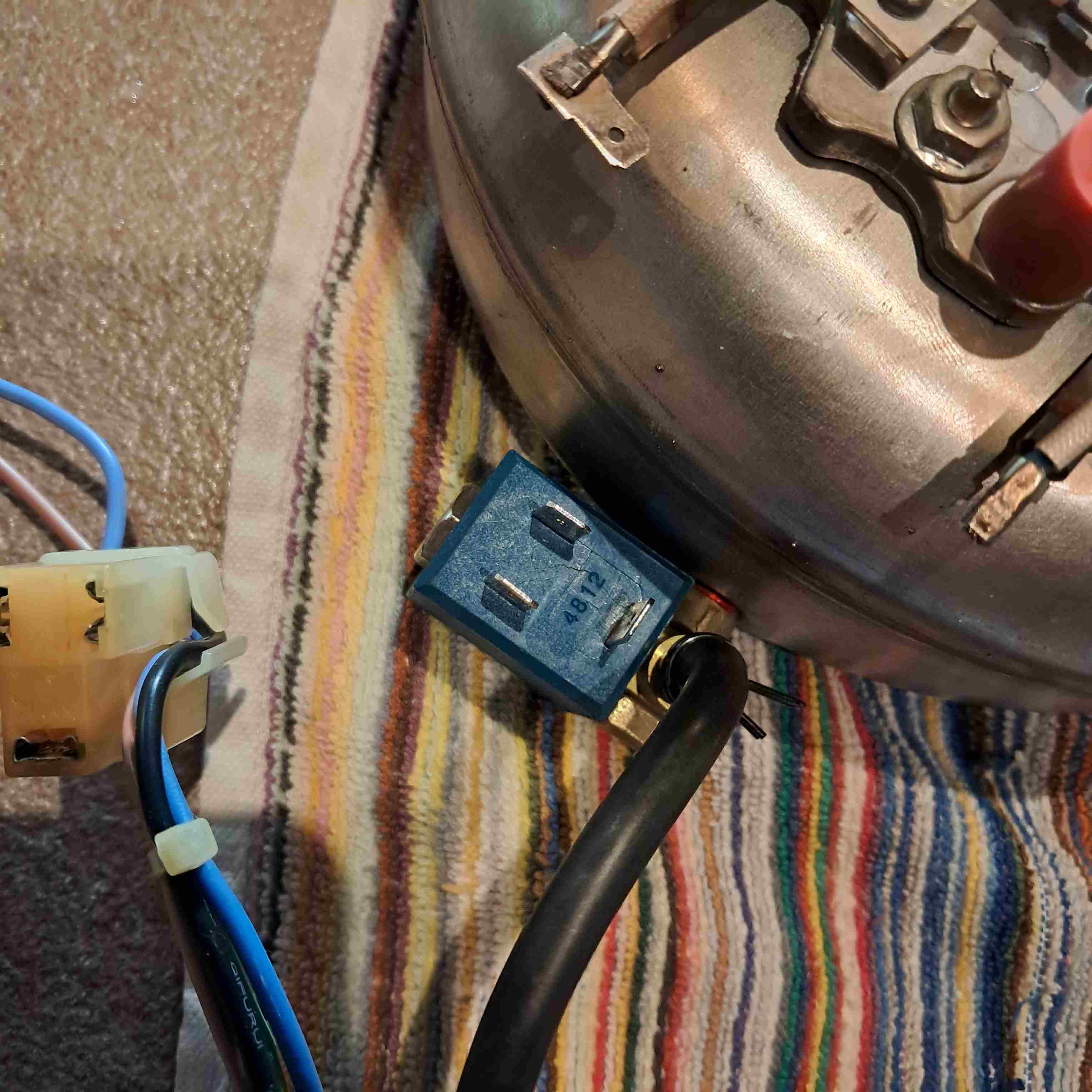

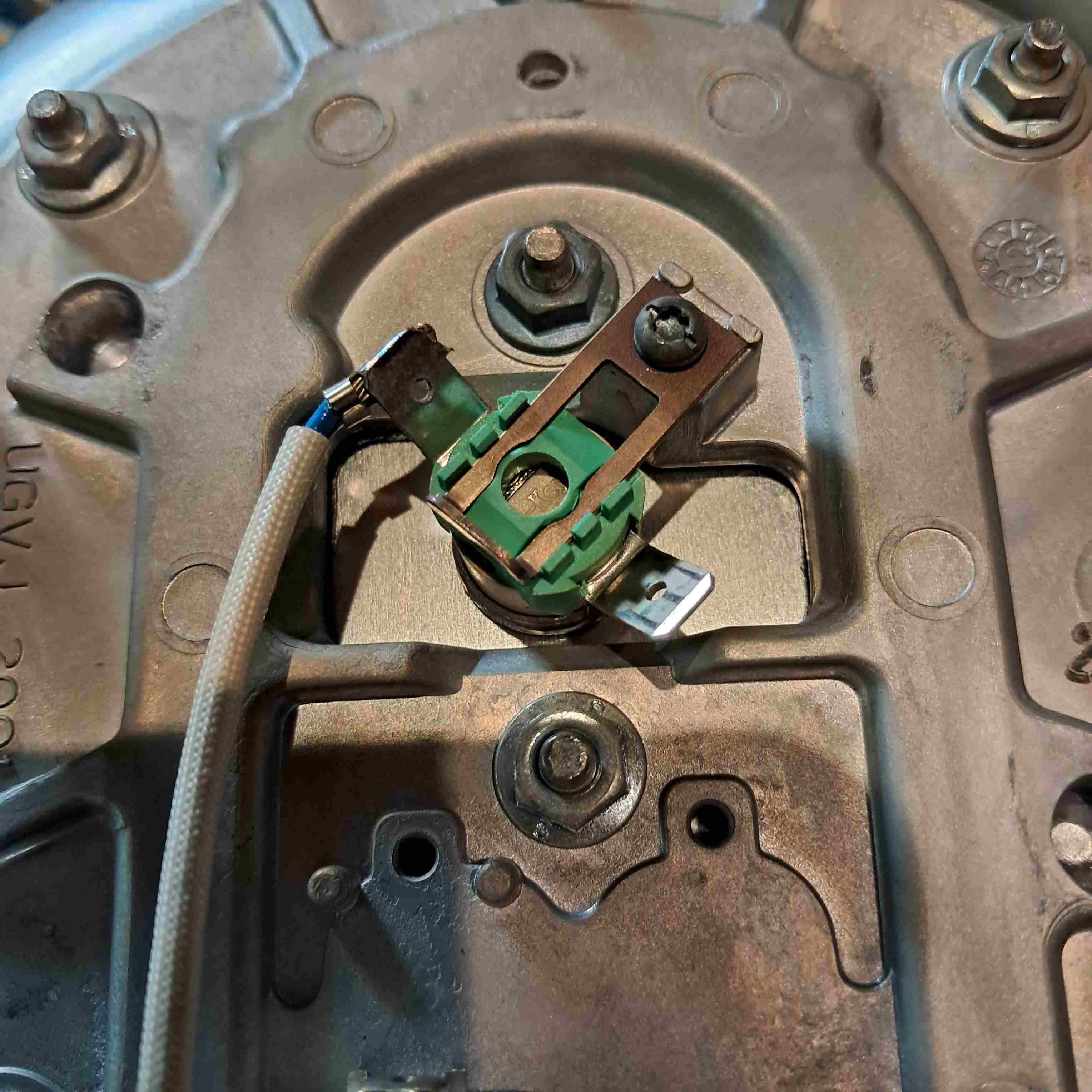

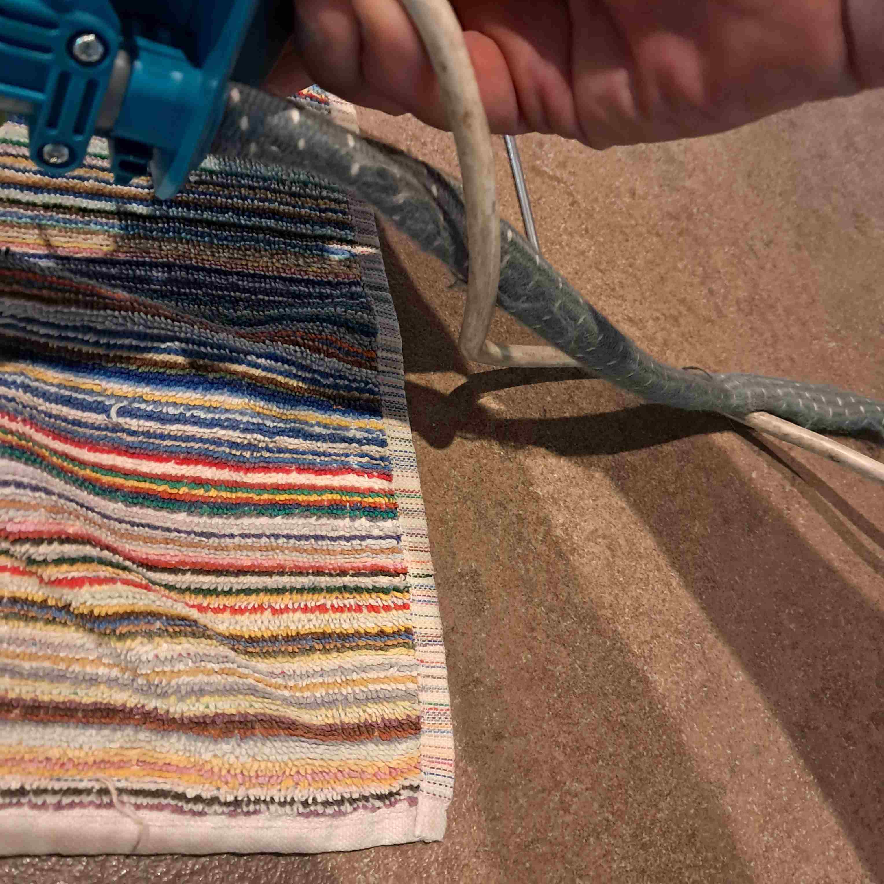

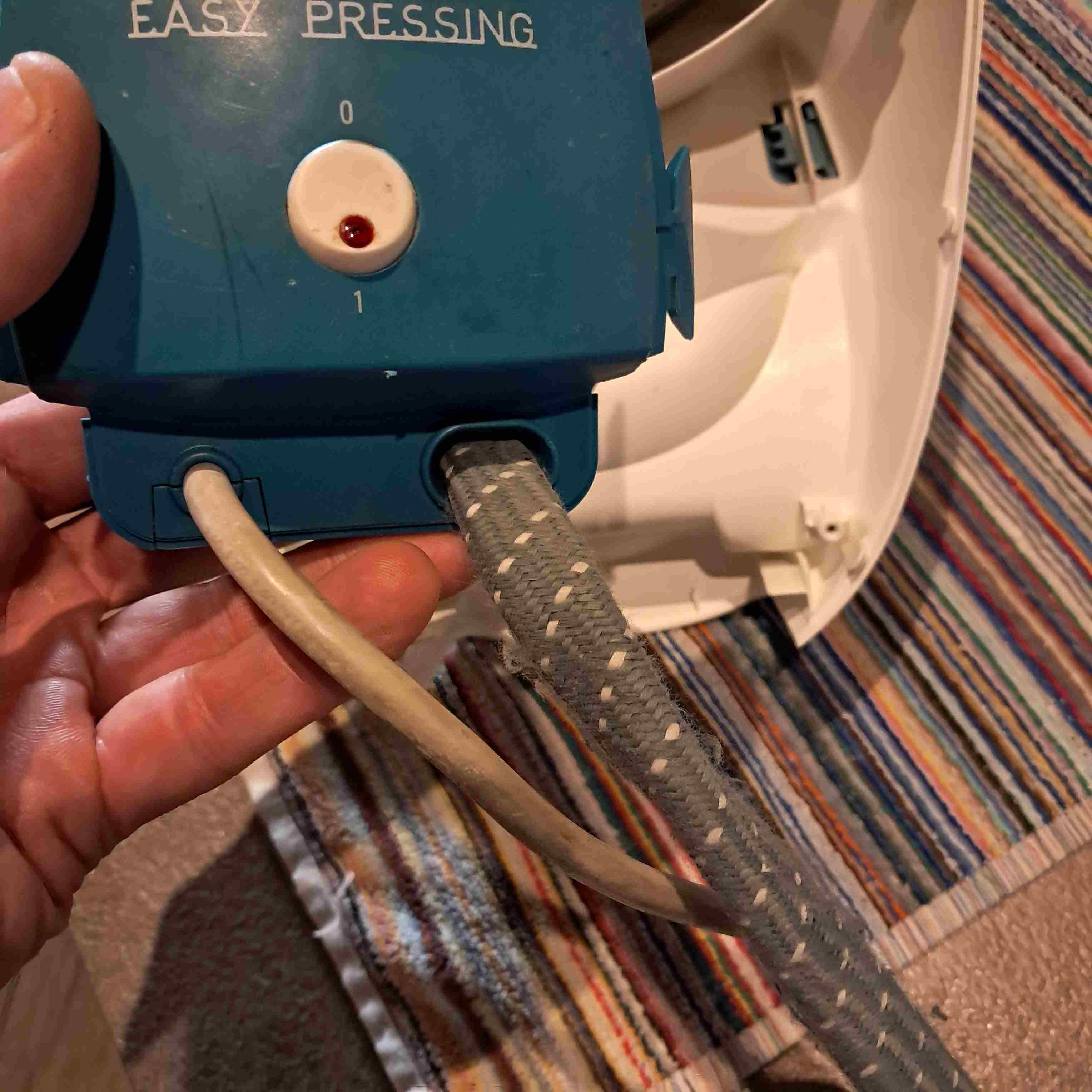

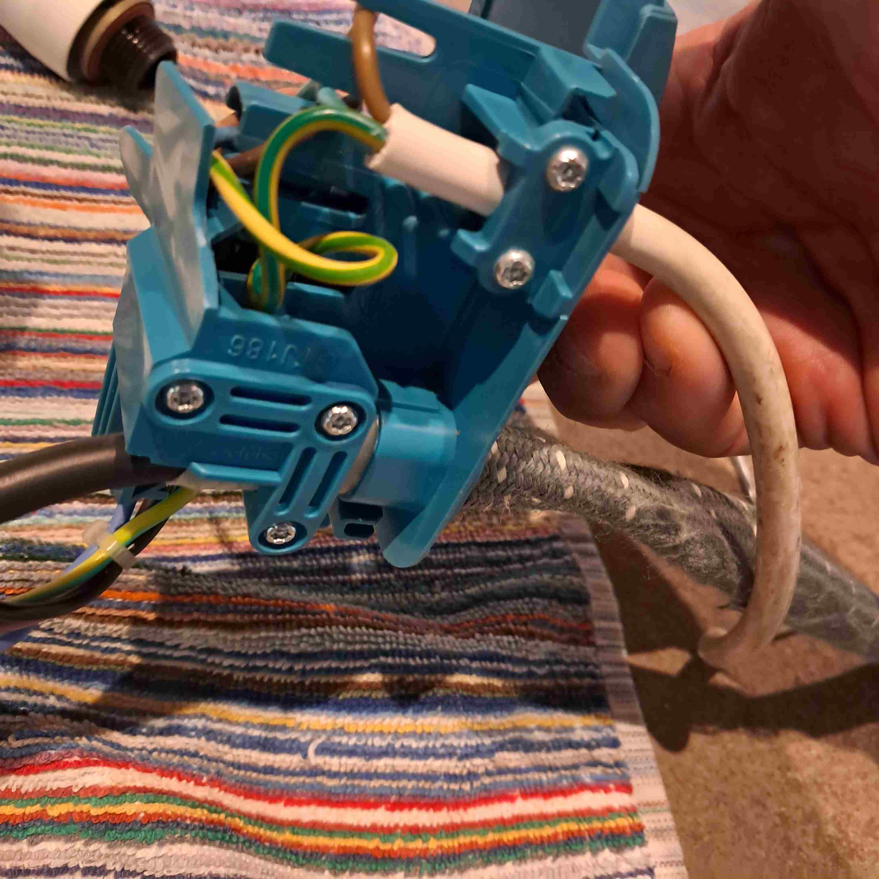

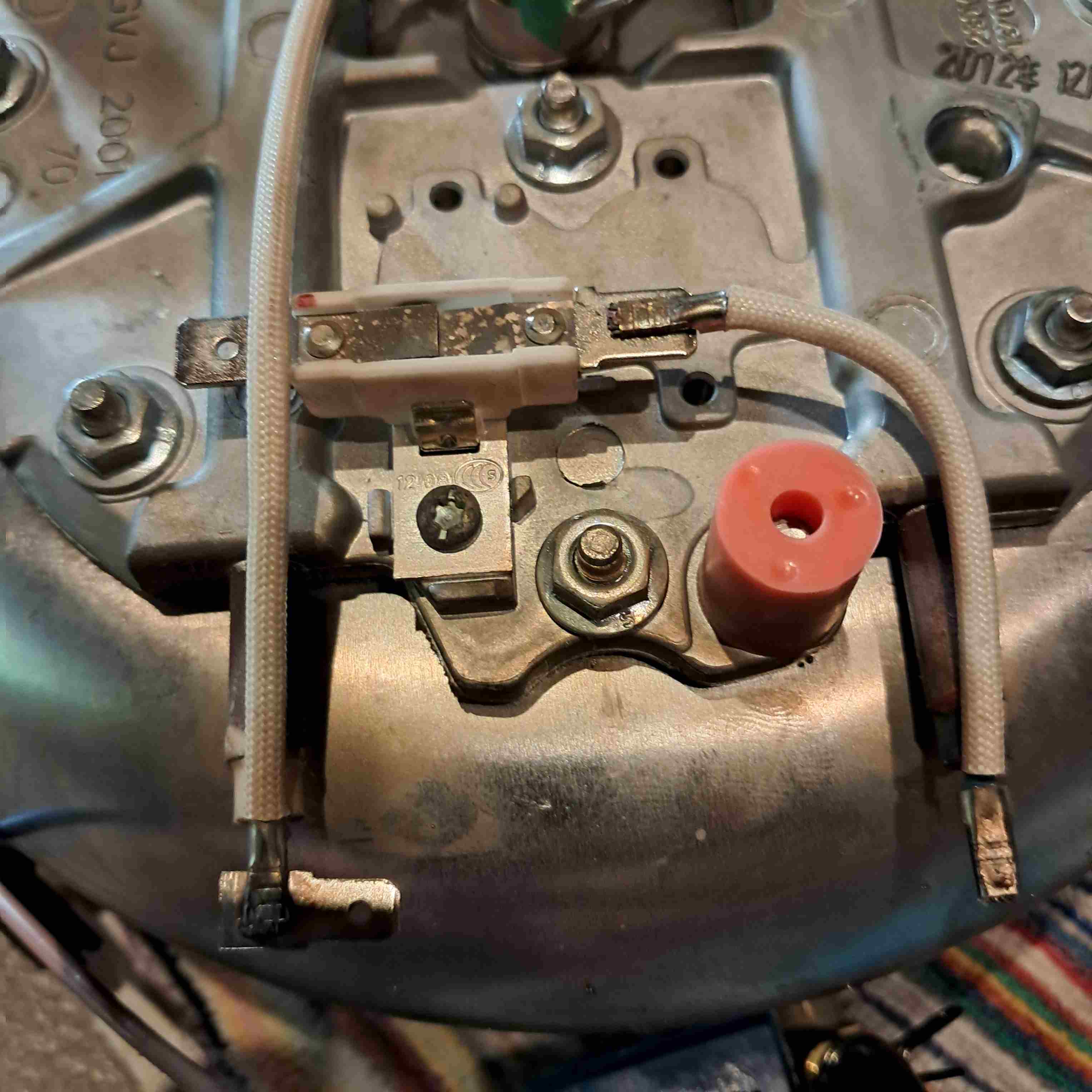

Caldaia stirella Tefal Easy
Gumin65 ha risposto a Gumin65 alla discussione in Piccoli elettrodomestici
Ciccio 27 ha iniziato a seguire Qualcuno mi consiglia una lavatrice??
Qualcuno mi consiglia una lavatrice??
Ciccio 27 ha risposto a Angel1950 alla discussione in Lavatrici - Asciugabiancheria
Ho salvato una Candy Smart pochi giorni fa che avrà almeno una decina di anni buoni. Molti dicono che non sono macchine eccellenti, eppure questa ha i cuscinetti e la crocera perfetti, perché si capisce dalla vaschetta che non ha mai visto il detersivo liquido o in pods. 😉 -
Odore strano da quadro (non di bruciato)
Paolo268 ha inserito una discussione in Quadri elettrici civili e terziario
Ciao a tutti, scrivo per togliermi un dubbio. Casa su due piani. Al piano 1 tutto ok. Piano 2 (una mansarda) mi sono accorto per caso che mettendo il naso vicino al magnetotermico differenziale si sente un odore strano. Stesso odore lo sento su qualsiasi interruttore se tolgo la placchetta o nelle cassette di derivazione se le apro. L'odore NON è di bruciato. sembra un odore di gomma, mi ricorda per intenderci l'odore del nastro isolante. ecco si, se tagliate un pezzo di nastro isolante, il classico scotch nero, quell'odore li. Premetto che l'impianto ha circa 15 anni mentre il magnetotermico differenziale ha pochi mesi in quanto mi ero accorto che il precedente essendo un classe A non andava bene con condizionatori e lavatrice quindi ho messo un F se non ricordo male. Ho staccato la corrente ed ho smontato il generale, i cavi che escono sembrano normali, rame lucido non presentano rigidità o segni di bruciature, sembra tutto ok. Però appunto questo odore non mi convince al 100%. C'è da dire una cosa in mansarda fa molto caldo, siamo mancati una settimana e la temperatura interna è salita attorno a 37 gradi ma non credo che questo possa rilevare. L'odore è H24 cioè l'ho avvertito ieri sera e stamattina era uguale nonostante durante la notte fosse stato tutto spento. volevo accertarmi che fosse normale tutto qui, al piano di sotto non c'è o meglio si c'è ma è molto molto molto più attenuato. Grazie a chi mi risponderà - Oggi
michpao ha iniziato a seguire Lavastoviglie Bosch
Per iniziare serve foto d’Eli codici / modello stampati all’interno della porta. Poi bisognerebbe vedere (foto) che cosa é rimasto del connettore e dei fili che vanno alla pompa, con immagine del punto di collegamento alla scheda. Quando ci sono 3 fili non colorati (cavo piatto) solitamente si inseriscono senza accavallamento. Sarebbe meglio descrivere che tipo di problema faceva la lavastoviglie.
Paolo268 ha aderito alla comunità
Collegamento pompa di ricircolo lavastoviglie Bosch
Dave55 ha risposto a Dave55 alla discussione in Lavastoviglie
Ho trovato una foto sul forum di una lavastoviglie simile alla mia, vedo che il viola va su 1 il rosa su 4 e un altro filo su 3, il morsetto 2 rimane libero. Avendo ancora da collegare i fili bianco e rosso dove vanno? Può essere che il rosso vada sul 3 e il bianco debba essere collegato direttamente al condensatore? -
tyodigdoyo ha aderito alla comunità
FAAC 450MPS ed interruttore intelligente
Leone2285 ha risposto a caiusfabricius alla discussione in Cancelli elettrici
Scusami Roby ma ho visto la tua risposta dopo aver pubblicato il messaggio. - Ieri
FAAC 450MPS ed interruttore intelligente
Leone2285 ha risposto a caiusfabricius alla discussione in Cancelli elettrici
Come hai ben detto i morsetti sono il 21 e il 22. Assicurati di collegare i morsetti ad un contatto pulito dello smartswitch e di impostare la chiusura al tempo minimo che simula la pressione di un pulsante, 0,5s va benissimo. -
Configurazione telecomando bft Mitto B su Deimos
ROBY 73 ha risposto a Mimmo F alla discussione in Cancelli elettrici
Ciao Mimmo F, No, purtroppo i vecchi MITTO B RCB non sono compatibili con le nuove schede, al contrario i nuovi MITTO COOL e STYLE invece possono essere accoppiati alle vecchie centrali -
FAAC 450MPS ed interruttore intelligente
ROBY 73 ha risposto a caiusfabricius alla discussione in Cancelli elettrici
Ciao caiusfabricius, Sì, procedi pure! Se la scheda supporta i 30Vcc, sì OK. Facci sapere i risultati -
stiv33911 ha aderito alla comunità
caiusfabricius ha iniziato a seguire FAAC 450MPS ed interruttore intelligente
FAAC 450MPS ed interruttore intelligente
caiusfabricius ha inserito una discussione in Cancelli elettrici
Salve a tutti, vorrei comandare in remoto l'apertura del mio cancello che monta un scheda FAAC 450MPS utilizzando un interruttore intelligente (Tapo S110E).Mii confermate che il contatto normalmente aperto da collegare all'interruttore è quello tra il morsetto 21 e 22 della morsettiera J3?Allego schema di collegamento e foto della mia 450MPS.Grazie. P.S. Ovviamente collegherò l'interruttore intelligente come "dry contact" prendendo l'alimentazione in DC dai morsetti 12 e 13 (+30 Vdc) della 450MPS -
Qualcuno mi consiglia una lavatrice??
Marco Fornaciari ha risposto a Angel1950 alla discussione in Lavatrici - Asciugabiancheria
Oddio, da single mi viene da consigliarti la lavatrice della Barbie, è una battuta ma anche una verità. Oggi trovare una lavatrice che abbia meno di 7 kg di carico e nessun sensore di vibrazione e bilanciamento è di fatto difficile per non dire impossibile, tra l'alto utilizzanto motori brushless direttamente calettati sul perno del cestello sono obbligatori. Però non vibrano e non saltano (ma la mia ha saltato già due volte con il solito carico di lenzuola), ma per lassistenza è tutto a pasto salvo le mie lenzuola (censura). Per fare almeno 5 kg di bucato un single deve metterci buona volontà, figuriamoci se poi è pensionato quindi non gli servono 5 camicie/tute alla settimana: ho difficoltà io che siamo in due e mia moglie lavora ancora, e fare andare in centrifuga la lavatrice spesso c'e da citare tre calendari, e anche come dicono i manuali aggiungere capi ... E poi magari ti prende per i fondelli, la spegni per 5 minuti senza toccare nulla, fai fare solo la centrifuga e la fa: quindi di fatto fondamentalmente è solo problema software. Dando uno sguardo veloce in rete da 350 € ho trovato, ma poi dovrai adattarti a quello che trovi per l'incasso dai rivenditori della tua zona, come mi sono adattato io per avere una slim per instalalzione libera (che siano a catalogo non vuol dire di trovarla in qualche magazzino). Il/i cuscinetto/i se fosse grippato lo è sempre, magari è sgabbiato e a bassi giri non fa rumore. I cuscinetti si possono sempre cambiare, ovvero in alcuni modelli bisogna ambiare tutta la vasca. -
Configurazione telecomando bft Mitto B su Deimos
Mimmo F ha risposto a Mimmo F alla discussione in Cancelli elettrici
Non avevo i telecomandi con me durante l'installazione. Ho seguito sia la procedura come nel manuale allegato, sia ho provato a copiare il cool c02. Quando provo a fare la procedura, quando premo i testi del mitto B sulla ricevente non succede niente e non si configurano -
Pompa Calpeda non funzionante in pozzo artesiano e prima forte rumore dal quadro elettrico
mysteriuousways ha risposto a mysteriuousways alla discussione in Pompe (Idraulica)
Grazie mille della risposta, stranamente l'elettricista , miracolo dei miracoli, è venuto stamattina e seguendo i fili che provenivono dalla pompa è andato a botta sicura o quasi al quadretto che si trovava nel vani del vecchio pozzo a 5 mt di distanza. Il verdetto è stato un trasformatore bruciato la pompa è stata provata e funziona correttamente. Quindi venerdi torna per sostituirlo e se riesco nell'occassione, visto che deve cambiare anche tutti i fili delle sonde che cominciavano a essere sbucciati faccio allungare (idraulico permettendo, quello sarà più difficile che venga) di circa 5mt il pescaggio della pompa, dalla prova che ho fatto con un tubo legato ad una corda sembrerebbe che lo zincato della vecchia pompa non ci sia più, e 5mt di pescaggio in più visto il cambiamento climatico non fa male. Grazie lo stesso se però qualcosa dovesse andare storto, speriamo di no, ci risentiremo. -
Stefano Dalmo ha iniziato a seguire Configurazione telecomando bft Mitto B su Deimos
Configurazione telecomando bft Mitto B su Deimos
Stefano Dalmo ha risposto a Mimmo F alla discussione in Cancelli elettrici
Come hai provato a programmare ? E perché non li hai fatto programmare dall'installatore ? -
Configurazione telecomando bft Mitto B su Deimos
Mimmo F ha inserito una discussione in Cancelli elettrici
Salve a tutti, sono nuovo del forum. Mi sono iscritto per chiedere aiuto. Mi hanno installato un nuovo motore per il mio cancello, un bft Deimos BT a600 ultra, ha una scheda MERAK BT A v0 29. Col cancello mi hanno programmato 2 telecomandi Cool C2. Ho dei telecomandi Mitto B RCB 02 del vecchio motore che è stato sostituito. Sono compatibili? Non sono riuscito a programmarli. Grazie -
Lavastoviglie beko schiuma e anomalie
Marco Fornaciari ha risposto a ficcio alla discussione in Lavastoviglie
Paragonare il cestello della lavatrice con le giranti della lavastoviglie è totalmente fuori luogo, sono due tecnologie diverse. Il cestello delle lavatrici è mosso da un motore, e sulle quelle più recenti è calettato direttamente sul perno del cestello, a ciclo terminato il motore brushless è mantenuto frenato, non fermo, in coppia ancore per un po, quindi è duro da far girare. Le girani della lavastoglie sono folli e messe in rotazione dalla pressione dell'acqua spinta dalla pompa. Come già scritto da altri, il fatto che siano dure a girare dipende appunto da cosa è stato messo dentro la lavastoviglie sia come stoviglie sporche sia come detergenti e addivi, è pure se le stoviglie sono state trattate prima e con cosa. Quindi bisogna essere certi che l'acqua di alimentazione non contenga sabbia: i filtrini dovrebbero impedirne l'arrivo, ma dipende dalla sua finezza. Che sali metti nell'addolcitore della lavastoviglie? Hai mai pulito il fitro e la pompa togliendo le griglie sotto la girante in basso? Direi che sia il caso fare un ciclo o due di lavaggio della lavastoviglie con l'apposito detergente, quindi un ciclo con sola acqua. -
Mimmo F ha aderito alla comunità
Qualcuno mi consiglia una lavatrice??
Angel1950 ha inserito una discussione in Lavatrici - Asciugabiancheria
Alla mia Indesit EWSC 61251 (neanche vecchissima: 5 anni di vita) si deve essere grippato il cuscinetto del cestello, datosi che in centrifuga urla, fischia e gracchia che mi sentono tre piani di sotto. Strano che nel lavaggio normale gira senza problemi (un cuscinetto grippato un pò di rumore dovrebbe farlo ugualmente), ma tant'è le cose stanno così. Ne approfitterei per cambiare lavatrice con una più "stabile" in centrifuga. Mi spiego meglio: la lavatrice è sotto il ripiano della cucina componibile, in uno spazio largo 61 cm, quindi con 5 mm per lato di spazio vuoto... praticamente QUASI ogni volta che centrifuga (basta che il bucato non sia perfettamente distribuito) sbatte da una parte all' altra dei mobili adiacenti. ORA BASTA! Sto quindi cercando una lavatrice: che sia incassabile stretta (senza lo zoccolo delle "vere" incassabili altrimenti non ci sta) non carissima (sono un pensionato single da 1 bucato alla settimana, non mi serve una Bosch) che sia stabilissi-missi-missima anche col bucato decentrato Qualche consiglio? Grazie -
intanto grazie per le risposte dipende, al momento finish , ma anche fairy , faro' la prova prossimamente questa puo' essere una possibilita', come capisco se il dosatore funziona correttamente? Riguardo il discorso delle giranti, ho notato una similitudine con il cestello della lavatrice, mi spiego, nel caso della lavastoviglie poiche' non ho l' opzione solo scarico ho dovuto interrompere il ciclo, riavviato un nuovo ciclo, dopo che ha scaricato ho nuovamente interrotto il ciclo e aperto, le giranti erano piu' resistenti e non ruotavano liberamente, nel caso della lavatrice avviene una cosa simile a fine ciclo di un programma, appena aperto l' oblo' il cestello ruota con piu' difficolta', per poi tornare a ruotare liberamente dopo poco. Mi chiedo quindi se è normale che una volta interrotto\finito un ciclo le giranti (e analogamente il cestello della lavatrice) offrono piu' resistenza, spiegherebbe almeno una parte del discorso .
megamaxit ha aderito alla comunità
Collegare 3 Tivusat ad un singolo LNB dCss
ALLUMY ha risposto a bufo_riparatore alla discussione in Impianti SAT
Mi sa che quei 500mA dichiarati non siano veritieri. Forse la soluzione è proprio inserire tra LNB e splitter un inseritore di tensione (compatibile SCR/dCSS, tipo questo) -
Dave55 ha iniziato a seguire Collegamento pompa di ricircolo lavastoviglie Bosch
Collegamento pompa di ricircolo lavastoviglie Bosch
Dave55 ha inserito una discussione in Lavastoviglie
Buonasera a tutti, sono in difficoltà a ricollegare la pompa in foto ad una lavastoviglie Bosch modello SHV55 (ho fatto la foto prima di scollegarla ma per errore l'ho cancellata...). Mi trovo con quattro fili da collegare: viola, rosa, rosso e bianco. Sono sicuro che il filo viola deve andare sul pin1 perchè è l'unico che ha il fastom piccolo, ma gli altri tre fili? Mi aiutate a capire come fare? Ho fatto mille ricerche in rete ma non ho trovato nessun manuale o schema su questa pompa/lavastoviglie. Grazie -
Alessio Menditto ha iniziato a seguire Errore F3 su Daikin Perfera.
Errore F3 su Daikin Perfera.
Alessio Menditto ha risposto a giurti alla discussione in Guasti/Problemi Climatizzazione
Fantastico. -
Errore F3 su Daikin Perfera.
alighi ha risposto a giurti alla discussione in Guasti/Problemi Climatizzazione
zero letto sul manometro come temperatura o zero bar? -
Consiglio quadro appartamento
ROBY 73 ha risposto a Domenico99 alla discussione in Altro su impianti elettrici civili
Io ti ho suggerito la 200mm di larghezza perché così puoi coprire l'intera parete tra il contatore ENEL e la parete destra del foro, poi che sia "esagerata" non importa, nel grande ci sta il tanto e anche il poco, mentre la 60x40mm (secondo me), è troppo risicata per tutti quei tubi che hai, poi vedi tu. -
Dave55 ha aderito alla comunità
Pareri per Board universale per sensori industriali (4–20mA, RS485)
drn5 ha risposto a Franz74 alla discussione in Industria 4.0
I sensori in ambito industriale hanno sempre una loro interfaccia che si adatta ai vari plc sul mercato. I plc alla fin fine usano tutti un numero ristretto di hardware e protocolli di comunicazione, al 90% uguale per tutti. Il professionista che ha necessità di acquisire una grandezza fisica cerca sul mercato un sensore per quello che deve misurare con l'interfaccia per il sistema di controllo che ha a disposizione. Se non trova il sensore con l'interfaccia che gli serve, ma è molto molto difficile, acquista un convertitore da 20/100€ da mettere nel mezzo e finisce li. C'è un mondo, un mondo, di scelte che risulta imbarazzante. La difficoltà di interfacciarli certe volte è solo trovare la voglia, per i pigri, di leggere una pagina di manuale online. E' un mondo maturo, fatto di ditte importanti, di prezzi a volte risicati, quantità altissima di pezzi venduti, supporto e non per ultima, importantissimo di una rete di vendita. Ammiro l'idea che ti è venuta in mente, ma poteva funzionare negli anni '80. Resta comunque il mio giudizio.. -
Dubbio su limiti di impiego dei climatizzatori
Alessio Menditto ha risposto a omandar alla discussione in Guasti/Problemi Climatizzazione
Si effettivamente non ho mai sentito che una macchina “si ferma” o meglio un caso c’è, quando nel frigorifero interviene la protezione termica, il “clixon”, che toglie la fase al compressore. Non so se in un clima questo non lascia errori, però per contestualizzare, questo “spegnimento” avviene nella TUA macchina, o è un tuo pensiero? Perchè se succede a te si può cercare di capire se effettivamente interviene la protezione termica, se è un tuo pensiero allora è un altro discorso.
