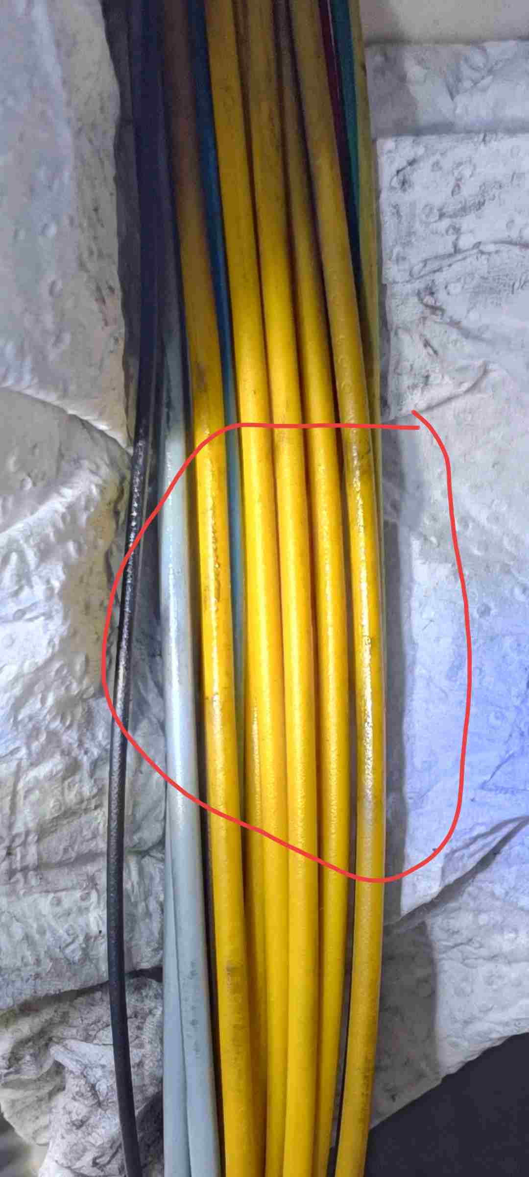

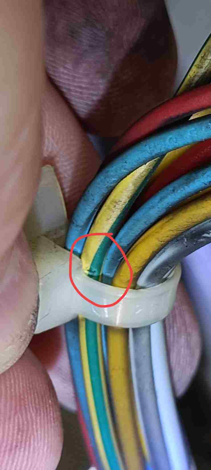

frigorifero giaccia evaporatore interno
UABC80 ha risposto a martin1984 alla discussione in Frigoriferi - Congelatori
Se avete ricaricato a muzzo è normale che non funzioni… Poi, prima hai scritto che è stato diagnosticato poco gas nel circuito (come?), poi scrivi che è stato ricaricato per vedere se migliorava e che non ci sono perdite… Ma chi ha fatto il lavoro sapeva cosa stava facendo? Comunque, a memoria il tipo e la quantità di gas che va messa dovrebbe essere specificata sul compressore -
Splitter gocciola
Marco Fornaciari ha risposto a Tabs78 alla discussione in Guasti/Problemi Climatizzazione
Io li ho collegati a monte del sifone con continuità della pendenza: problemi zero. -
Intanto comunque va cambiata. 😉
LAVASTOVIGLIE SIEMENS SI6P1S SPIA RUBINETTO LAMPEGGIA
UABC80 ha risposto a Tano72 alla discussione in Lavastoviglie
Prova a versare circa un litro d'acqua nella vasca, scollega il tubo di scarico dallo scarico a muro mettendolo in un secchio o nel lavello, avvia la macchina e verifica che scarichi bene. Se non dovesse farlo bisognerà controllare che il tratto di scarico sia libero da ostruzioni e in caso la pompa, che sotto sforzo potrebbe non riuscire a funzionare. Se è stata tolta la protezione della girante della pompa va rimessa com'era, altrimenti la macchina va in errore -
Provocazione: i danni da grandine come si contano?
ALLUMY ha risposto a Alessio Menditto alla discussione in Fotovoltaico
Io ragiono così: tutte le entrate le calcolo col segno più, le uscite col segno meno, e vivo +/- felice 😄 -
Fine lavaggio durante il ciclo
Faust0 ha risposto a Faust0 alla discussione in Lavatrici - Asciugabiancheria
Oggi ho controllato la resistenza. Per prima cosa ho voluto togliermi lo sfizio di controllare il cablaggio e ho trovato qualche sorpresa. Filo di messa a terra pizzicato nella fascetta, ovviamente carbone un po' ovunque, ma soprattutto ogni 20 cm la matassa di fili é tenuta salda da un paio di giri di nastro isolante, quello degli elettricisti per intenderci. Purtroppo con gli anni, in ambienti caldi e umidi la colla si scioglie letteralmente diventanto tipo miele che viene assorbito dai cavi ormai vecchi e con microfessure. Ho quindi preso dell'alcool isopropilico e ho pulito i cavi dalla colla. Controllato resistenza a freddo, nessun problema, quindi sono partito a fare il primo lavaggio per farla scaldare. Dopo circa 15 minuti, primo blocco per errore 66, controllo sulla resistenza e ho una dispersione verso massa, in quanto l'isolamento segna 5M. Inizio a fare altre misura e, con la scheda alimentata, ma a macchina ferma, mi trovo 230v fra un capo della resistenza e la terra. Subito dopo aver misurato scatta il salvavita. Qualcosa non va. Non deve esserci tensione a macchina ferma. Penso che sia il relè incollato, quindi scollego i fili della resistenza, direttamente dal connettore della scheda; faccio una nuova misura sulla resistenza...230v e salta nuovamente il salvavita... IMPOSSIBILE. Stacco i faston dalla resistenza e finalmente é tutto ok. In poche parole il fascio cavi ha una parte che disperde per via dell'assorbimento della colla del nastro isolante. Ho tirato 2 cavi nuovi fra scheda resistenza, e fatto un altro lavaggio di test. Errore 66, non ci posso credere. Sfinito, per l'ultima volta, decido di sostituire nuovamente il relè, che ha solo 1 mese. L'ultima prova, perché ci ho perso veramente troppo tempo. Metto un relè omron, con piedinatura completamente diversa e lo adatto con fili in rame pieno. Altro test, e funzionaaaa. Per oggi basta, vedremo cosa succederà. Comunque resta anche plausibile che i relè precedenti si siano danneggiati per via del problema al fascio cavi nonostante a banco sembrino ok. Effettivamente la lavatrice ha lavorato per anni con ammortizzatori usurati e fra vibrazioni, calore umidità e colla un problema ai cavi dovevo aspettarmelo. Per concludere, in breve la mia diagnosi personale. Errore 66 causato da fascio cavi in dispersione, che guastano il relè della resistenza. Spero sia tutto. Grazie per l'aiuto e il sostegno. -
frigorifero giaccia evaporatore interno
martin1984 ha risposto a martin1984 alla discussione in Frigoriferi - Congelatori
il gas cera al interno del circuito, e sato ricaricato per provare a vedere se migliora la sistuzione. non ci sono perdite, la pressione non cala con i manometri collegati , questo problema lo ha fatto subito invece dopo aver caricato il gas, se ci fosse stata una perdita subito avrebbe funzionato bene poi dopo ore sarebbe comparso il problema che pressione si puo caricare nel circuito senza riscioare che scoppi per vedere se la perdita compare ? -
Altoparlanti Philips 2.1 Suono Disturbato Instabile modello spa7360
Dumah Brazorf ha risposto a stacccc alla discussione in Radio - Stereo - Autoradio - HiFi - CD - DVD
Intanto potresti scoprire quale chip usa come amplificatore e scaricare il datasheet. Poi invece dell'oscilloscopio potresti usare un paio di cuffiette. colleghi con del filo la massa delle cuffiette ad un punto di massa della scheda e con il positivo provi a sentire l'audio che arriva ai pin di input e esce dai pin di output del chip. se il suono è sminchiato uscendo facile sia il chip. -
Altoparlanti Philips 2.1 Suono Disturbato Instabile modello spa7360
stacccc ha risposto a stacccc alla discussione in Radio - Stereo - Autoradio - HiFi - CD - DVD
Ci tenevo perchè per i miei gusti suonavano molto bene anche se non era una roba di valore infatti ne presi un altro proprio per quel motivo almeno pensavo da due vuoi che non ne rimanga uno buono, invece cosi non è stato; gli integrati farei fatica a cambiarli, appunto chiedevo cosa poter controllare a parte i condensatori che ho già cambiato di semplice sostituzione. Ho sempre provato a riparare le cose prima di accantonarle se non si può li cambio il più è trovare qualcosa che suoni definito come quegli altoparlanti -
LAVASTOVIGLIE SIEMENS SI6P1S SPIA RUBINETTO LAMPEGGIA
Tano72 ha risposto a Tano72 alla discussione in Lavastoviglie
ho appena controllato, sembra che il ronzio che si sente per qualche secondo, prima di bloccarsi venga dalla pompa di scarico -
ALLUMY ha iniziato a seguire Altoparlanti Philips 2.1 Suono Disturbato Instabile modello spa7360
Altoparlanti Philips 2.1 Suono Disturbato Instabile modello spa7360
ALLUMY ha risposto a stacccc alla discussione in Radio - Stereo - Autoradio - HiFi - CD - DVD
Quindi si va a tentoni. Considera innanzitutto il valore di quel prodotto risalente a una quindicina di anni fa e se ti conviene ripararlo. Supponiamo che siano i due integrati che fanno da amplificatori in classe AB/D, che da quel che risulta sono sempre loro i primi indiziati. Riusciresti a cambiarli? - Oggi
LAVASTOVIGLIE SIEMENS SI6P1S SPIA RUBINETTO LAMPEGGIA
Tano72 ha risposto a Tano72 alla discussione in Lavastoviglie
Dopo aver inserito il programma di lavaggio, avvio, si sente un rumore, forse la pompa di scarico, per qualche secondo e poi va in blocco -
benefabio ha aderito alla comunità
tv lcd thomson 32HA3203 ( TCL ) audio dopo 5 minuti comincia a gracchiare poi diventa muto.
Riccardo Ottaviucci ha risposto a ridolini alla discussione in Thomson - Saba - Nordmende - Telefunken - A.E.G.
rimetti il condensatore da 1uF e risolvi per altri 10 anni -
il post è quasi di 20 anni fa. Se l'utente è ancora disponibile può risponderti in privato.La discussione viene chiusa
LAVASTOVIGLIE SIEMENS SI6P1S SPIA RUBINETTO LAMPEGGIA
UABC80 ha risposto a Tano72 alla discussione in Lavastoviglie
Cerca di descrivere dettagliatamente cosa succede quando l'avvii prima del blocco. Ad esempio: la macchina tenta di fare lo scarico preliminare? Fa qualche rumore particolare? Dovresti scattare una foto della targhetta del modello perché non si riesce a leggere -
Cambio gas da R404a ad R449a ad un armadio freezer baratta con compressore Embraco ad espansione capillare devo diminuire la lunghezza del capillare?
Alessio Menditto ha risposto a Gennaro1 alla discussione in Componenti Refrigerazione
Ma la questione è sempre la stessa, lo ripeto da quasi 18 anni: il frigorifero per funzionare funziona, ma funziona pure se ci metti il butano, o il 410 o qualsiasi altro gas, il problema è COME funziona. Quei frigoriferi da bar o ristoranti, quando ci si comincia a mettere mano e si dà sfogo alla fantasia più sfrenata (non mi riferisco a Gennaro intendiamoci) con cambi di gas, compressori, valvole, capillari tagliati a sentimento ecc ecc, funzionano tutti, ma a volte lavorano malissimo, e se con le cose giuste sarebbe arrivato in temperatura in poco tempo, magari ci mette il doppio. Il ristoratore non se ne accorge perché la bolletta della luce è un calderone dove c’è di tutto, ma se si facesse il conto separato e si vedesse quanto consuma il frigo, si vedrebbe subito la differenza. La discriminante è il TEMPO in cui si arriva a temperatura, prima o poi ci arriva, sarebbe meglio prima però. -
Splitter gocciola
Alessio Menditto ha risposto a Tabs78 alla discussione in Guasti/Problemi Climatizzazione
Il problema è che il tubo andrebbe messo dopo il sifone, nel tratto orizzontale che entra nel muro, ma dopo dallo split esce odore di fogna. Se fosse casa mia, lascerei nel secchio, quando si riempie lo vuoti, tempo 10 secondi, e non hai problemi. -
Centralina BFT Polluce 2E e ricevente sconosciuta
Flavietto ha risposto a Flavietto alla discussione in Cancelli elettrici
Aggiornamento: ho fatto delle prove, alimentata la ricevente, ho premuto il pulsante PROG, con led verde acceso ho premuto il tasto del telecomando e... magia! la ricevente e il telecomando dialogano, il relè scatta e chiude il contatto 1-2 , tutto dovrebbe funzionare. Domani la installerò sulla Polluce (incrocio le dita) e vi farò sapere -
problemi con citofono urmet mirò 2 voice apertura cancello scorrevole
Roberto Garoscio ha risposto a CrisRs alla discussione in Citofoni, videocitofoni e intercomunicanti
Se le palazzine sono tutte indipendenti senza un principale in comune, poi chiedere di programmare il posto esterno con serratura libera, così facendo le aperture sono sempre attive anche senza chiamata o autoinserzione. -
Splitter gocciola
giorgio17 ha risposto a Tabs78 alla discussione in Guasti/Problemi Climatizzazione
Chiama un idraulico e così ti mette a posto quello scarico fatto da "mio cugino" -
Splitter gocciola
Marco Fornaciari ha risposto a Tabs78 alla discussione in Guasti/Problemi Climatizzazione
Devi spostate l'attacco del tubo dello split più in basso del punto da dove esce nel muro: non hai alternative, non lo mettre dopo il sifone se non vuoi odore di fogna in casa. Diversamente ha due possibilità: 1- mettere un serbatoi da un paio di litri con la pompa di rilancio 2- rompere il muro e intercettare il tubo 10 cm più in alto dell'attacco al tubo verso la fogna, quindi mettere il flessibile tutto in discesa. -
Cambio gas da R404a ad R449a ad un armadio freezer baratta con compressore Embraco ad espansione capillare devo diminuire la lunghezza del capillare?
Alessio Menditto ha risposto a Gennaro1 alla discussione in Componenti Refrigerazione
Che dire, i refrigeranti sostituti di solito si devono chiedere ai produttori dei compressori, ce n’è un elenco sterminato, apparentemente fanno tutti la stessa cosa ma in realtà hanno piccolissime differenze che possono dare molta differenza di prestazioni. La scheda tecnica effettivamente dice di non usarlo col capillare, ma non è che non funziona intendiamoci, infatti sta funzionando, ma bisognerebbe fare un esame molto complicato di cosa succede al compressore, le varie curve entalpiche, specie la famosa isoentropica di compressione che può far schizzare pressione e temperatura (che finisce al condensatore da smaltire, per quello mi interessa tanto la pressione di alta). Io non so chi ha scelto quel gas, ma forse è stato scelto apposta, quello ce lo può dire solo Gennaro. -
Cambio gas da R404a ad R449a ad un armadio freezer baratta con compressore Embraco ad espansione capillare devo diminuire la lunghezza del capillare?
marcello401 ha risposto a Gennaro1 alla discussione in Componenti Refrigerazione
Scusami Alessio, ma di questa guidelines cosa mi dici? Io assolutamente non uso R448/9 A nelle basse temperature per di piu con espansione a capillare. -
Si ma hai provato a collegere un PC tramite cavo al router? Se con il cavo vai più veloce la fibra o i fili fuorei casa non hanno colpa. Se la velocità non cambia e sei in campagna, l'unica è via radio dato che non passi dal server di zona della rete telefonica. Lo sai la distanza dalla centrale del router, e se la linea è interrata o su pali. In verità quei test con quali apapercchiature le fai, esattamente marca e modello? Al 90% la rete telefonica è tutta di Telecom, solo in qualche grande città ci sono reti di altri, ma spesso solo dati. La fibra e posata ormai tutta dal gruppo Enel e passa assieme ai suo cavi, ma poi si appoggia alle centrali Telecom dato che ci passa anche il telefono.
ducabaran ha iniziato a seguire Saeco intelia macina caffè non funzionante
Saeco intelia macina caffè non funzionante
ducabaran ha inserito una discussione in Piccoli elettrodomestici
Buon pomeriggio a tutti ho un problema con una macchina caffè saeco intelia ,in poche parole quando premo il pulsante per il caffè il display mi indica un allarme n 1 con il simbolo della chiave inglese e non inizia neanche a macinare il caffè essendoci il canale praticamente libero e pulito. Dopo vari controlli sulla scheda ho trovato un regolatore di tensione guasto e lo sostituito. Ora appena inserisco la spina , il macina caffè si mette a girare in continuo senza mai fermarsi . Domanda , potrebbe essere che la sonda del macina caffè non funzioni , visto che ho aperto anche lì e l ho sostituita , magari legge male , o cosa altro potrei controllare . Grazie anticipatamente per chi mi possa aiutare .
