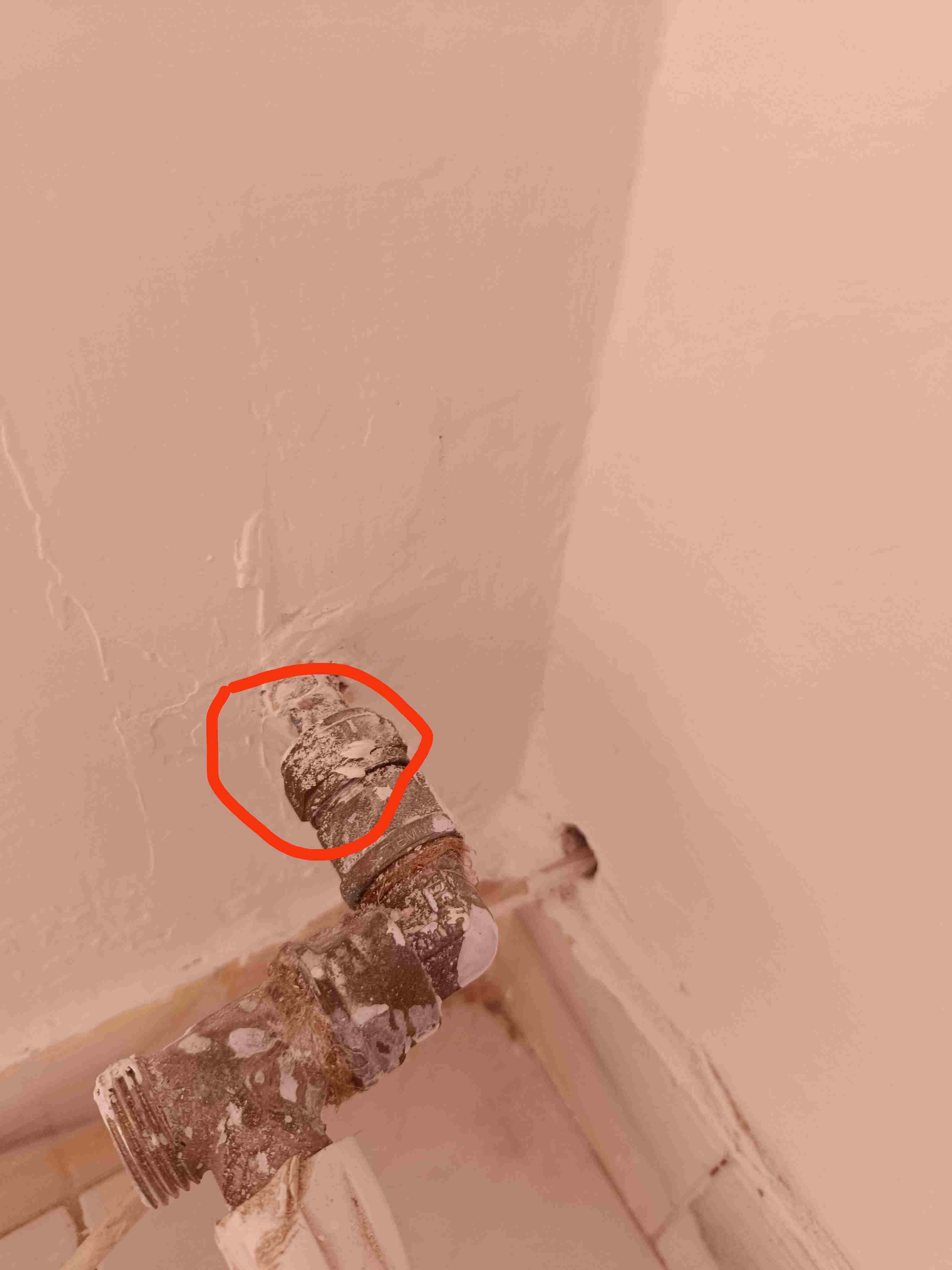

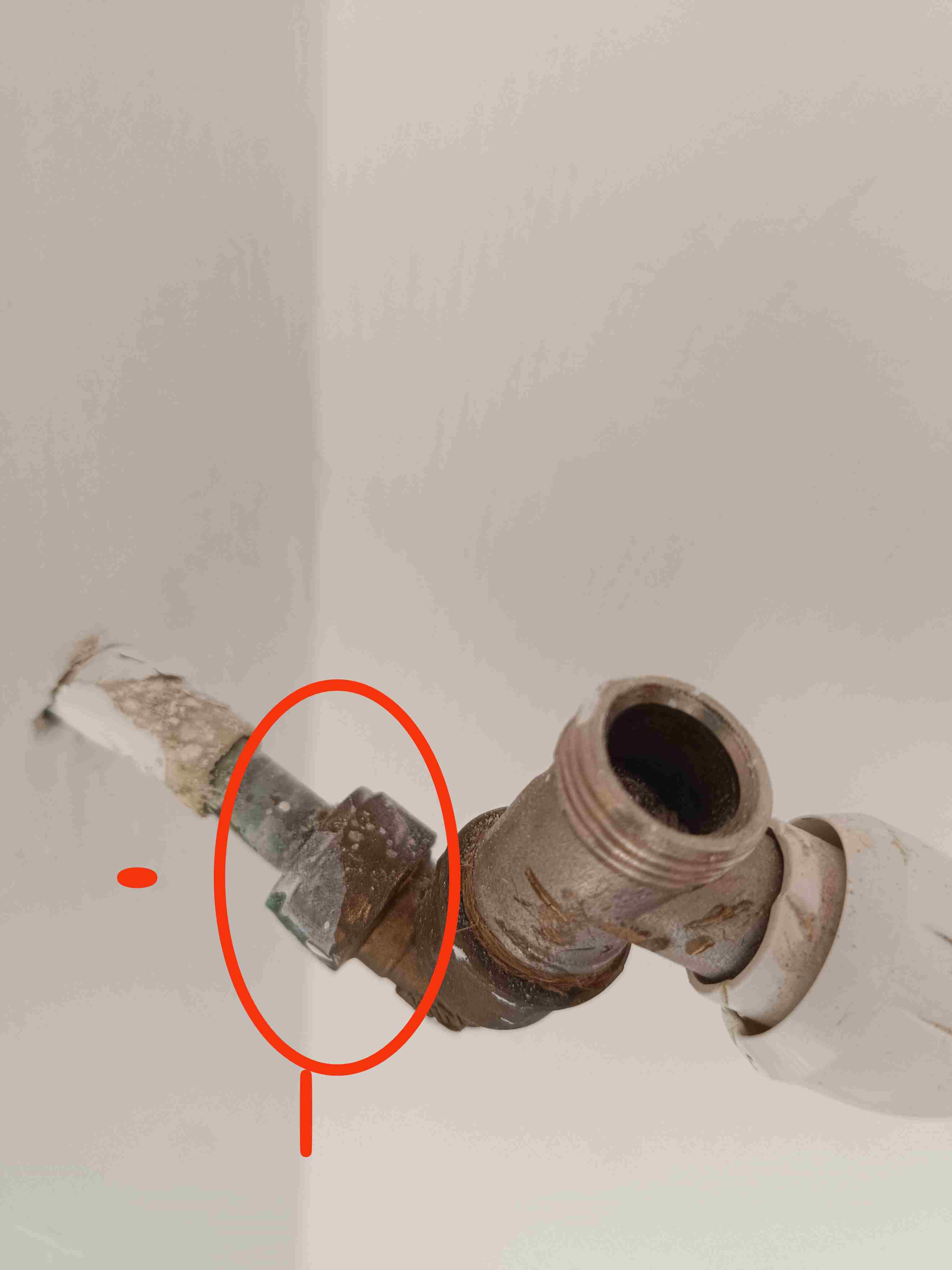

MarcoD79 ha iniziato a seguire Come applicare un tappo su tubo in rame del termosifone rimosso
Come applicare un tappo su tubo in rame del termosifone rimosso
MarcoD79 ha risposto a MarcoD79 alla discussione in Tubazioni
Grazie mille per le info.. scusami se approfitto della tua competenza, quindi devo togliere e quindi svitare i raccordi proprio dall' ultima estremità come ho segnato da foto? Cioè deve rimanere solo il tubicino di rame libero e poi acquistare i raccordi a compressione uguali a quelli che tolgo e i relativi tappi. Magari se mi dai conferma di questo , ti sarei grato... buona giornata - Oggi
Antirimbalzo hardware per commutatore
Livio Orsini ha risposto a Alex_80 alla discussione in Elettronica generica
Si, ma come realizzi questo? Facendo letture multiple ad intervalli di tempo costanti? Io, ad esempio, da sempre adotto la soluzione di leggere lo stato ad intervalli di tempo costanti di 10ms, quando la lettura attuale e la precedente coincidono, considero stabile lo stato. -
Modifica di impianto e dubbio su differenziale.
Livio Orsini ha risposto a Maverick87 alla discussione in Inverter AC
Si sono le 3 opzioni disponibili. -
Livio Orsini ha iniziato a seguire Info ponte radio
Info ponte radio
Livio Orsini ha risposto a Andrei1 alla discussione in WAN e Larga Banda (Wi-Fi - GPRS - UMTS)
Accodamenti sono vietati dal regolamento. Aprire sempre una nuova discussione. Inoltre questa discussione è inattiva da oltre nove mesi. -
AlexAlicea ha aderito alla comunità
Antirimbalzo hardware per commutatore
Alex_80 ha risposto a Alex_80 alla discussione in Elettronica generica
Non l'ho ancora realizzata, comunque l'idea sarebbe quella di considerare valido il cambio di stato dell'ingresso se rimane costante per un certo tempo, indicativamente 10 ms, comunque modificabili dall'utente, in base al componente usato per realizzare l'ingresso. - Ieri
Detersivo DeichMann in polvere lascia residui sabbiosi.
Ganimede77 ha risposto a rimonta alla discussione in Lavatrici - Asciugabiancheria
16 gradi tedeschi nella pratica, sei più nella zona "dura" del dosaggio, controlla meglio. Ho in casa sia la vecchia confezione che la nuova ed il dosaggio è il medesimo: -
Detersivo DeichMann in polvere lascia residui sabbiosi.
Ganimede77 ha risposto a rimonta alla discussione in Lavatrici - Asciugabiancheria
Alla data, non ci sono nuove formulazioni, è noto solo il cambio del packaging. Già disponibile per l'universale in Italia (ma non in Germania) e prossimamente per il color in Italia (che invece è già disponibile in Germania, insieme al nuovo formato da 50 dosi che si unisce al formato da 80 dosi, quest'ultima con formulazione che prevede meno zeolite) -
Detersivo DeichMann in polvere lascia residui sabbiosi.
Ganimede77 ha risposto a rimonta alla discussione in Lavatrici - Asciugabiancheria
La prossima volta fai foto, conta i lavaggi dall'ultima pulizia del filtro e vediamo. In genere, i sedimenti di zeolite tendono a compattarsi, a creare pasta densa, come un impasto molto bianco e brillante. Se sabbia sottile, che si rimuove facilmente, conto sia più residuo di sporco o corpuscolo dell'acqua. -
Videocitofono urmet 1760/6
pasderasis72 ha risposto a pasderasis72 alla discussione in Citofoni, videocitofoni e intercomunicanti
Ciao a tutti dunque vi spiego la prassi che è quella descritta sopra all' inizio solo che va fatta sia dal posto interno principale che da quello secondario .poi per fare la chiamata tra i due posti interni bisogna prima premere da uno dei due posti interni il tasto con la faccina (audio) e poi va premuto il tasto con l'icona lampadina che effettuerà la chiamata all' altro posto interno -
Ciccio 27 ha iniziato a seguire Lavatrice OZ 107 OPTIMA - problema dispersione
Lavatrice OZ 107 OPTIMA - problema dispersione
Ciccio 27 ha risposto a Chi-Quadro alla discussione in Lavatrici - Asciugabiancheria
Tanto costa poco, e ne vale la pena. 😉 -
ARISTON HOTPOINT ADS73D 29 EU/A di circa 6 anni.
Ciccio 27 ha risposto a Claudio Monzuno alla discussione in Lavatrici - Asciugabiancheria
Se ti sei trovato bene, se non hai problemi di ruggine, se cambi abitudini di lavaggio, io cambierei il gruppo, senza buttare via tutto. -
ARISTON HOTPOINT ADS73D 29 EU/A di circa 6 anni.
Claudio Monzuno ha risposto a Claudio Monzuno alla discussione in Lavatrici - Asciugabiancheria
Grazie per la preziosa consulenza. Un saluto. -
ARISTON HOTPOINT ADS73D 29 EU/A di circa 6 anni.
Claudio Monzuno ha risposto a Claudio Monzuno alla discussione in Lavatrici - Asciugabiancheria
Stefano Dalmo ha iniziato a seguire Lavatrice OZ 107 OPTIMA - problema dispersione
Lavatrice OZ 107 OPTIMA - problema dispersione
Stefano Dalmo ha risposto a Chi-Quadro alla discussione in Lavatrici - Asciugabiancheria
Sostituiscila e risolvi il tutto . -
Rumore LG Frigorifero Combinato
Stefano Dalmo ha risposto a paolaok alla discussione in Frigoriferi - Congelatori
Allora lascia che lavori -
Rumore LG Frigorifero Combinato
paolaok ha risposto a paolaok alla discussione in Frigoriferi - Congelatori
Da quando ho staccato e riattaccato spina il rumore è scomparso... -
Folletto Kobold VR300 Worwerk - bloccato su aggiornamento Firmware
spn ha risposto a spn alla discussione in Aspirapolvere e Ventilatori
Il telefono non si collega, mi dà la schermata che ho allegato nel primo post mi dice di aggiornare il fw subito dopo aver rilevato la rete ed essersi collegato… ma mi obbliga a aggiornare il fw -
Ivan Botta ha iniziato a seguire Timer Lavatrice Riber/Siltal L45RX
Timer Lavatrice Riber/Siltal L45RX
Ivan Botta ha inserito una discussione in Lavatrici - Asciugabiancheria
Ciao a tutti, ho una lavatrice come da titolo alla quale si è rotto il timer. Essendo che ha tanti anni ma essendo in una seconda casa è stata veramente usata poco, sarei intenzionato a ripararla. Il modello montato è EC4261.03, ma non riesco a trovarlo, ho trovato il modello EC4261.04, sapete dirmi se è compatibile, dalle foto sembra uguale. Grazie 1000 a tutti per l'aiuto. -
Lavatrice OZ 107 OPTIMA - problema dispersione
Leone2285 ha risposto a Chi-Quadro alla discussione in Lavatrici - Asciugabiancheria
Misura la resistenza e vedi se è aperta. -
Chi-Quadro ha iniziato a seguire Lavatrice OZ 107 OPTIMA - problema dispersione
Lavatrice OZ 107 OPTIMA - problema dispersione
Chi-Quadro ha inserito una discussione in Lavatrici - Asciugabiancheria
Buonasera a tutti, ho una lavatrice che da stamattina fa scattare il suo magnetotermico differenziale dedicato. Poiché si vede la bandierina gialla sull’ interruttore ho dedotto che scatta la parte differenziale per dispersione. Non c’é stato verso di riarmalo, appenda accendevo riscattava. Ho aperto il pannello posteriore e ho staccato la terra dalla resistenza per capire se era in dispersione; diversamente avrei verificato il motore e poi eventualmente il resto. Sono stato fortunato, staccata la terra dalla resistenza ha ripreso a funzionare; peró ho notato che i panni sono freddi, quindi non scalda e che io sappia non é una cosa legata alla dispersione. Mi spiego: io so che il problema della dispersione riguarda la sicurezza personale e che potrei prendere la scossa se la tocco ma la resistenza dovrebbe funzionare comunque; se non scalda potrebbe essere interrotta ma di certo non é che non scalda perché ho staccato la terra. Mi sfugge qualcosa e devo verificare altro o sostituisco direttamente la resistenza? Grazie a tutti in anticipo -
Radio Pioneer TX-1070, integrato 78M13 introvabile
ALLUMY ha risposto a ALLUMY alla discussione in Radio - Stereo - Autoradio - HiFi - CD - DVD
Riprendo e concludo che la sistemazione dell' impiantino hi-fi è terminata con successo. Dopo aver smontato, aperto e ripulito il potenziometro a slitta del volume dell' amplificatore, il tutto è tornato perfettamente funzionante. Controllato anche i segnali BF e le tensioni con l'oscilloscopio, tutto ok. Stranamente non ho trovato elettrolitici malandati, nonostante i tantissimi anni di inattività. Solo il supercondensatore per la memoria delle stazioni radio era assente (lo avevo tolto proprio io per metterci una pila, che sciocco 😅) quindi ne ho messo uno nuovo da 100 milliFarad 6,3V e tiene le stazioni che è una bellezza. -
ARISTON HOTPOINT ADS73D 29 EU/A di circa 6 anni.
Stefano Dalmo ha risposto a Claudio Monzuno alla discussione in Lavatrici - Asciugabiancheria
Il problema non è la linguetta di plastica . il cesto si è decentrato e la causa è certamente la rottura di un braccio della crociera . il guasto non è riparabile . Va sostituita tutta la vasca . Nuova lavatrice . e non usare saponi liquidi e basse temperature che sono la primaria causa di questo problema . Passa alla polvere . -
Folletto Kobold VR300 Worwerk - bloccato su aggiornamento Firmware
Dumah Brazorf ha risposto a spn alla discussione in Aspirapolvere e Ventilatori
cavo otg? riesci a provarlo con un telefono? usa una chiavetta il più piccola possibile, alcuni dicono che deve essere < 64GB Scarica l’ultimo software disponibile dal sito nella pagina dedicata all’aggiornamento software Robot aspirapolvere Folletto VR300. Estrai il file Zip su una chiavetta USB completamente vuota. All’interno della chiavetta, ci dovrà quindi essere solo la cartella denomimata “RobotData” Assicurarsi che il Folletto VR300 sia posizionato alla sua base e sia completamente carico (indicatore LED acceso con luce verde) Tenere premuto il pulsante verde fino a quando tutti i LED si sono spenti. Riavviare il robot premendo lievemente il pulsante verde. Aprire il vano raccogli polvere: l’indicatore LED inizierà a lampeggiare con luce arancione Rimuovere la protezione in gomma della porta USB. Collegare l’adattatore con la chiavetta USB inserita al robot Gli indicatori LED del robot lampeggeranno di verde dopo pochi secondi. Attendere che il firmware venga aggiornato (l’operazione può richiedere fino a un massimo di 30 minuti). L’aggiornamento è completato quando gli indicatori LED si illumineranno di arancione (potreste sentire anche un segnale acustico). Scollegare l’adattatore con la chiavetta USB, riposizionare la protezione in gomma e chiudere il coperchio del robot. Il Robot si riavvia automaticamente. il segreto è usare i piedi. -
Stefano Dalmo ha iniziato a seguire Beko DIN46520 che da errore E01.....
Beko DIN46520 che da errore E01.....
Stefano Dalmo ha risposto a elettr2 alla discussione in Lavastoviglie
La sensazione è che la girante della pompa vada a toccare e si blocchi .Magari puoi smontarla e vedere se fosse sboccolata , come sempre capita , o c’è qualcosa dentro -
Quadro elettrico appartamento
frabarla ha risposto a Marco24 alla discussione in Progettazione impianti elettrici civili e terziario
Nessun problema, anzi quasi sempre si fa così. Li vendono entrambi quindi vuol dire che entrambi sono equivalenti. Personalmente preferirei avere i MTD da 1 solo modulo e avere più linee divise piuttosto che accorparle visto che qui non hai spazio nel quadro. I 2 codici del magnetotermico da 20A…non sono tipo A perché sono magnetotermici. Il tipo A (o AC, o F ecc) è per i differenziali non per i magnetotermici. Il primo codice che hai messo è da 20 A 2 poli, il secondo è sempre da 20A ma è 1P+N, occhio però che entrambi occupano 2 moduli non 1 modulo visto che hai poco spazio. Potresti prendere questo SN201LC20 (20 A, 1P+N e occupa solo 1 modulo). ciao
